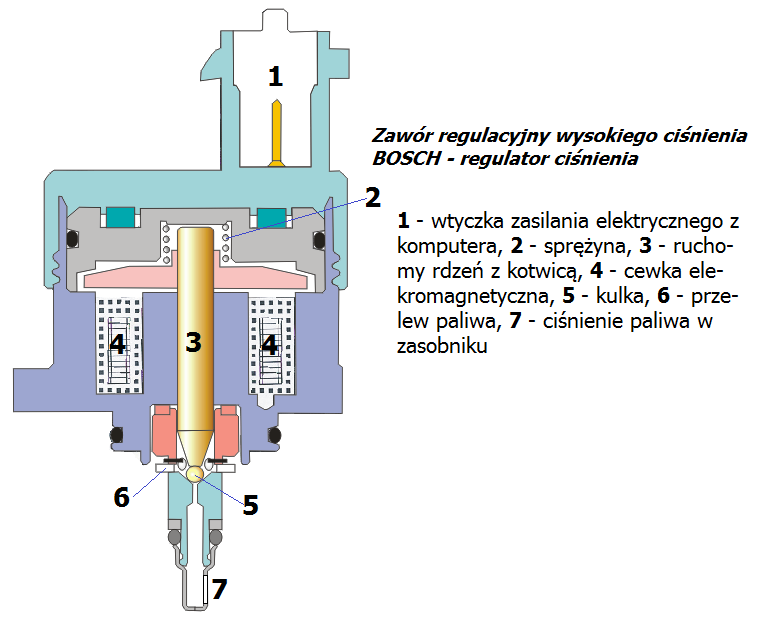

Wygląda na to , że zawór regulacyjny na pompie HP jest w pozycji otwartej , poprawiłbym kontakt wtyczki. Zawór jest elektromagnetyczny i pracuje w pozycji otwarty/zamknięty sterowany przez ECM. Przy otwartym zaworze ciśnienie jest poniżej 100 bar , chyba , ze czujnik ciśnienia na listwie przekłamuje.

Taka jak pisalSeniorA, jak nie bedzie 200 bar to nie odpali
Ciśnienie na pompie wstępnej jest ok, wiec założyć można ze zaworek zwrotny jest sprawny, chociaż i u mnie parę lat temu tez mi sie tak wydawalo
https://www.elektroda.pl/...pic2396317.html
Jeśli gdzieś lapie powietrze w ukladzie paliwowym to szum przy pompie sie zwiększa, jesli jest wszystko szczelne to jest ciszej, ale tez słychać jak paliwo krąży
Pisałeś ze sprawdzałeś przelewy o których wspomniał MaReK, ale co dokładnie sprawdziłeś i czy na ciepłym czy zimnym silniku? Miarodajnym odczytem w Twojej sytuacji było by sprawdzenie przelewów w menzurkach z powrotu 4 wtrysków, a nie odczyt toafem dawek wtryskiwaczy a chyba to sprawdziłeś podając wyniki 0.7, 0.2 ...
Prostym i szybkim testem żeby sprawdzić czy wtrysk nie ma uszkodzonego zaworka zwrotnego jest zdjęcie przelewów z wtrysków i przekręcenie kluczyka na pozycje 1, tak żeby pompa kolo baku pracowała. Z góry wtrysków powinno bardzo po woli sączyć sie paliwo, jesli tryśnie to ten ma zawór nieszczelny
No i oczywiście do sprawdzenia to co wyżej koledzy pisali o zaworze CR czujniku CR.
Zawor CR nie pracuje w pozycji otwartej zamkniętej, tylko jest regulatorem sterowanym sygnałem PWM i dzięki temu można uzyskać rożne cisniania na szynie.
Zawor CR można wyczyścić no i rożnymi (nie zawsze miarodajnymi)sposobami sprawdzić. Np czy nie jest otwarty pchając powietrze przez wężyk gumowy nałożony na króciec szyjki zaworu. Nie powinno sie go dac przepchnąć, jesli leci bez oporu to zawór jest uszkodzony

dawidd napisał/a: | Zawor CR nie pracuje w pozycji otwartej zamkniętej, tylko jest regulatorem sterowanym sygnałem PWM i dzięki temu można uzyskać rożne cisniania na szynie. | To nie tak. Zawór pracuje tak jak pisałem wyżej w systemie otwarty/ zamknięty , sterowanie sygnałem PWM dotyczy czasu otwarcia lub zamknięcia zaworu , czym uzyskuje się różne ciśnienia na szynie.

Jacus211, co do egr'a to nie on stanowi problem dlatego sie nikt nie wypowiada, odpuść puki co temat egr - jeśli jest zamknięty to ok
Co do zaworu CR - już sie tym jakiś czas nie zajmuje, ale albo mnie pamieć pomyliła albo kolega SeniorA, jest w błędzie. A wiedząc ze SeniorA, zna rave na pamieć postaram sie sprawdzić sterowanie zaworu cr i dopiero sie wypowiem
[ Dodano: Wto Lut 27, 2018 13:23 ]
SeniorA napisał/a: | o nie tak. Zawór pracuje tak jak pisałem wyżej w systemie otwarty/ zamknięty , sterowanie sygnałem PWM dotyczy czasu otwarcia lub zamknięcia zaworu , czym uzyskuje się różne ciśnienia na szynie. |

SeniorA napisał/a: | . When de-energised, the valve is opened by a spring, diverting fuel to the return line. This decreases the fuel pressure in the fuel rail. When energised, the valve is closed, allowing maximum fuel pressure in the fuel rail. |
w system cr 1 generacji, czyli taki jak jet w r75 jest odwrotnie
zobacz na rysunek zaworu, sprężynę i kulkę zamykająca
http://www.wtryskiwacz.co...lcisnbosch2.png
SeniorA - Sro Lut 28, 2018 10:24
dawidd napisał/a: | zobacz na rysunek zaworu, sprężynę i kulkę zamykająca | na rysunku widać , że po podaniu napięcia cewka ściąga kotwicę i zamyka zawór , po zaniku napięcia cewka zwalnia kotwicę i sprężyna ją ściąga otwierając zawór , czyli tak jak jest w opisie. Kończę bo to temat nie o tym.
dawidd - Sro Lut 28, 2018 18:40
nie jest tak jak piszesz, sprężyna rozpycha talerz a nie ciągnie. Gdyby tak było jak piszesz to gdybyś dmuchał w trzpień powietrzem to na przelewie w zaworze by powietrze bez oporu wyszło, a tak nie jest. Ale masz racje - nie ma co drążyć tematu bo to koledze nie pomoże

Jacus211 - Nie Mar 25, 2018 18:09 Temat postu: nadal nie dziala po dlugi oczekiwaniu na pogode wkoncu wyciagnolem ten zawor cisnienia na pompie po wyjeciu wygladaltak jak na zdjeciach niby te otwory sa widoczne to chyba zawor jest otwarty dlatego nie trzyma cisnienia
ogolnie nie wiadomo co sie znim dzieje jak dostanie napiecie.
mozna go sprawdzic podajac napiecie 5v czy sie otwiera zamyka tak jak dostaje po przekreceniu kluczyka??
napiecia sprawdzone na wtyczkach wszedzie jest 5v po przekreceniu kluczyka tylko na pompie przy aku jest 12v ale wedlug tego co tu czytalem na forach takie tam powinno byc
prosze zobaczyc czy cos sie rzuca w oczy z tym zaworem ze moze zle dzialac
moze jest inny jakis sposob aby go sprawdzic kiedy nie jest w pompie
z gory dziekuje za pomoc i przepraszam ze znowu zdjecia
[ Dodano: Nie Mar 25, 2018 18:09 ]
ale z tego co znalazlem na allegro na tym zdjeciu widac ze ten pierwszy oring zielony jest wyzszy niz ten drugi zanim
nie wiem czy ma to znaczenie czy to tylko takie zdjecie ale zamowilem zestaw naprawczy te 2 oringi i uszczelka ta co laczy zawor z pompa
MarcinLitwa - Nie Mar 25, 2018 22:51
Witam! U mnie też były problemy z odpaleniem i właśnie zestaw naprawczy tego regulatora załatwił sprawę na "AMEN" - autko teraz pali dosłownie z półobrotu, pomimo lejących wtrysków
dawidd - Pon Mar 26, 2018 07:31
Ze zdjęcie nie da sie ocenić czy zawór jest sprawny czy uszkodzony. Jeśli oring jest cały. nie wydarty to raczej ok, ale wymiana nie zaszkodzi. Zobacz tez w miejsce w które wchodzi zawór, czy gniazdo nie jest tam w jakiś sposób uszkodzone itp. Przy zaworze oczyść ta siateczkę na czubku trzpienia
np sprężonym powietrzem. Najlepiej było by ja obejrzeć pod mikroskopem albo jakimś mocnym szkłem powiększającym
