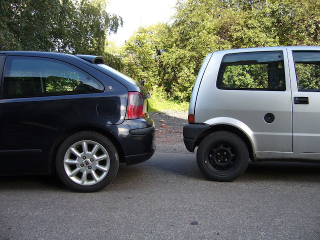

mlodyjp - Pon Paź 19, 2009 14:20
| erjot86 napisał/a: | mlodyjp, może mi się tylko wydaje ale efekt po obniżeniu nie jest tak bardzo widoczny czy mógłbym Ciebie prosić o więcej zdjęć? |
oto obiecane fotki
tak jak już pisałem wydaje sie że jest wysoko bo jest duża luka między nadkolem a oponą jednak podłoga jest dosyć nisko.. na wyższych oponach może wyglądałoby to lepiej jednak wtedy felga straciłaby trochę z atrakcyjności.. chciałem mieć felgi 16cali i opony 195/50 jednak w grę wchodził tylko ten model który mam i okazało sie że felga wystawałaby za nadkole więc kupiłem 15 calowe z oponami 195/50
na jamexach na pewno byłoby niżej ale większość doradzała mi zawias ZR.. i chwała im za to;)
Pływak - Pon Paź 19, 2009 14:27
Wygląda jak wygląda nie przez felgi, a przez to, że jest wysoko. Jak założysz większe felgi to się szpara zmniejszy ale i całe auto pójdzie jeszcze wyżej, aby nie było szpary i auto stało nisko trzeba zakładać felgi z oponami w rozmiarze zbliżonym do oryginału i posadzić nisko...
mlodyjp - Pon Paź 19, 2009 16:24
| Pływak napisał/a: | | Wygląda jak wygląda nie przez felgi, a przez to, że jest wysoko. Jak założysz większe felgi to się szpara zmniejszy ale i całe auto pójdzie jeszcze wyżej, aby nie było szpary i auto stało nisko trzeba zakładać felgi z oponami w rozmiarze zbliżonym do oryginału i posadzić nisko... |
ten rozmiar jest najbardziej zbliżony do oryginału tzn 175/65 r14.. mg zr stoją wyżej bo są na 205/40 r17 za to nie mają tej luki nad oponą przez co wyglądają lepiej

Ja właśnie zamontowałem do swojego R jamexy. Narazie tylko na przód, gdyż tył i tak dość nisko siedział.
Jak wygląda? Wrzucać też tył czy zostawić tak jak teraz?
Mi sie osobiscie podoba tak jak jest
muzyczny_rover - Wto Sie 03, 2010 17:25
Tył też
kepo - Wto Sie 03, 2010 17:28
jeszcze jedno foto
Krzysi3k - Wto Sie 03, 2010 17:28
Dokładnie, tył też. Tylko Jamexy? Miękki pewnie jest. Amorki nie dobijają? Ile poszedł w dół?
To robią Jamexy to SDi czy kupiłeś od benzyny? Nie wiem jak jest przy R600, ale do R200/25 nie ma do diesla.
Markzo - Wto Sie 03, 2010 17:33
dupka niżej i będzie kozak! śliczna 6seta!
kepo - Wto Sie 03, 2010 17:39
| Krzysi3k napisał/a: | Dokładnie, tył też. Tylko Jamexy? Miękki pewnie jest. Amorki nie dobijają? Ile poszedł w dół?
To robią Jamexy to SDi czy kupiłeś od benzyny? Nie wiem jak jest przy R600, ale do R200/25 nie ma do diesla. |
w dol poszedl jakies 4cm. wczesniej szpara miedzy kolem a blotnikiem byla jakies 92mm, teraz jest rowno 50
Miekko to srednio jest ciezko powiedziec, bo ja stracilem czucie jak sie przerzucilem z opon 65 na 45.
Przejechalem narazie kilkanascie kilometrow, w tym kawalek po strasznych dziurach i wybojach i jest ok, nie slyszalem zeby amory dobijały.
Jamexy do R600 są tylko jedne - http://allegro.pl/item114..._serii_600.html . Wg opisu pasują do wszystkich 600tek

arczi83 - Pon Wrz 17, 2012 09:30
Mały update, sprężyny w końcu dotarły do mnie, czekałem ponad 6 tygodni na realizację zamówienia, a wszystko to podobno przez Włochów, którzy mieli urlop.
Sprężyny wyglądają tak:
http://imageshack.us/phot...obraz039yf.jpg/
http://imageshack.us/phot...obraz040we.jpg/
Zdjęcie na seryjnym zawieszeniu, zaraz po kupnie(opony 195/55R15):
http://imageshack.us/phot...0/69499609.jpg/
Auto na KYB AGX i sprężynach z ZS'a(opony 205/45R16)
http://imageshack.us/phot...obraz038df.jpg/
Zamontowane sprężyny sparco z przodu(marna jakość, ale obniżyły auto o jakieś 2 cm dodatkowo)
http://imageshack.us/phot...obraz033tq.jpg/
Mam tylko zdjęcia przodu bo nie montowałem tyłu ze względu na dość duże obniżenie, w stosunku do serii o jakieś 4-5cm. W dodatku na zimowym kole(185/60R15) opona chowa się w błotnik.
Porównanie sprężyn przednich seria, sparco z zs'a
http://imageshack.us/phot...obraz034ws.jpg/
tylne sprężyny seria i sparco:
http://imageshack.us/phot...obraz037gf.jpg/
Jak się jeździ na nich?
więc miałem zamontowany tylko przód przez 2 dni, zrobiłem około 60km i mogę stwierdzić że są miękkie, bardzo porównywalne z vogtlandem.

Szczerze mówiąc, te Sparco wyglądają lepiej na nim od ori ZS, bo mają zróżnicowanie gęstości zwojów (czyli cześć miękka, dobrze wybiera małe nierówności, a część twarda, nie dobija amortyzatorów przy większych wybojach).
pelson91 - Sob Wrz 22, 2012 14:10
dziwnie wygląda R400 na glebie ale to nie znaczy że wygląda źle
arczi83 - Sob Wrz 22, 2012 14:21
brkzzz, już poprawione. Całości nie montowałem bo idzie zima, a wysokość zimowych kół jest większa, więc pewnie by coś obcierało.
Na przyszły sezon zamontuje całość i wtedy okaże się jak całość współgra.
Przód siedział mniej więcej jak w tej H http://i.imgur.com/0FTjj.jpg
