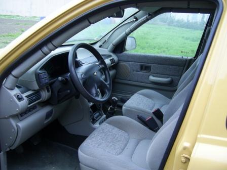

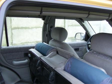

A na wiosnę , podsufitka poszła do tapicera, auto wygłuszono
po czym całe wnętrze rozebrano
Wstawiono nową podsufitkę
I klatkę Safety Devices do kompletu
I pasy też są
Teraz będę atakował tapicera celem uszycia nowego wnętrza , to taki skrócik kilku ostatnich miesięcy
