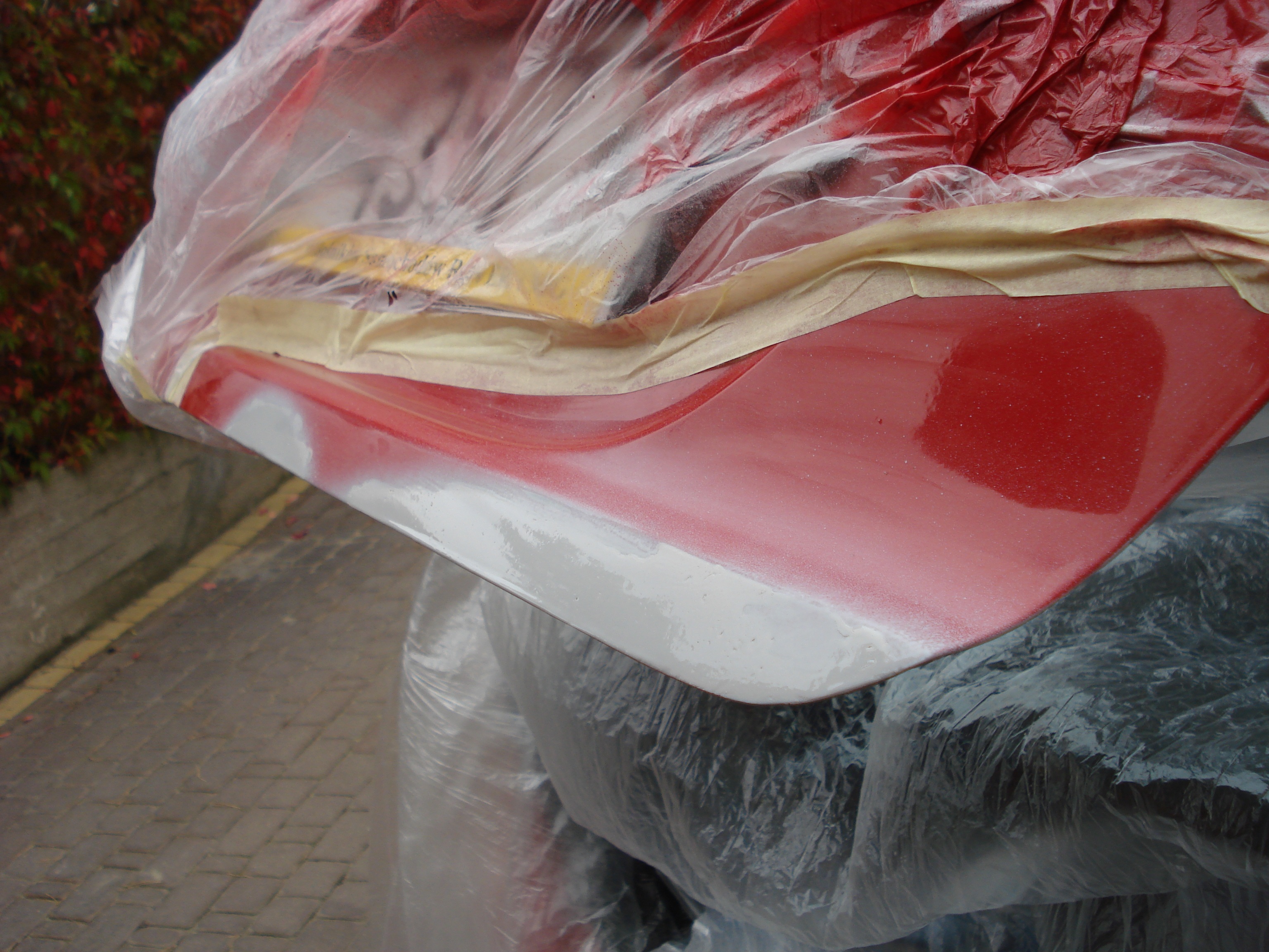

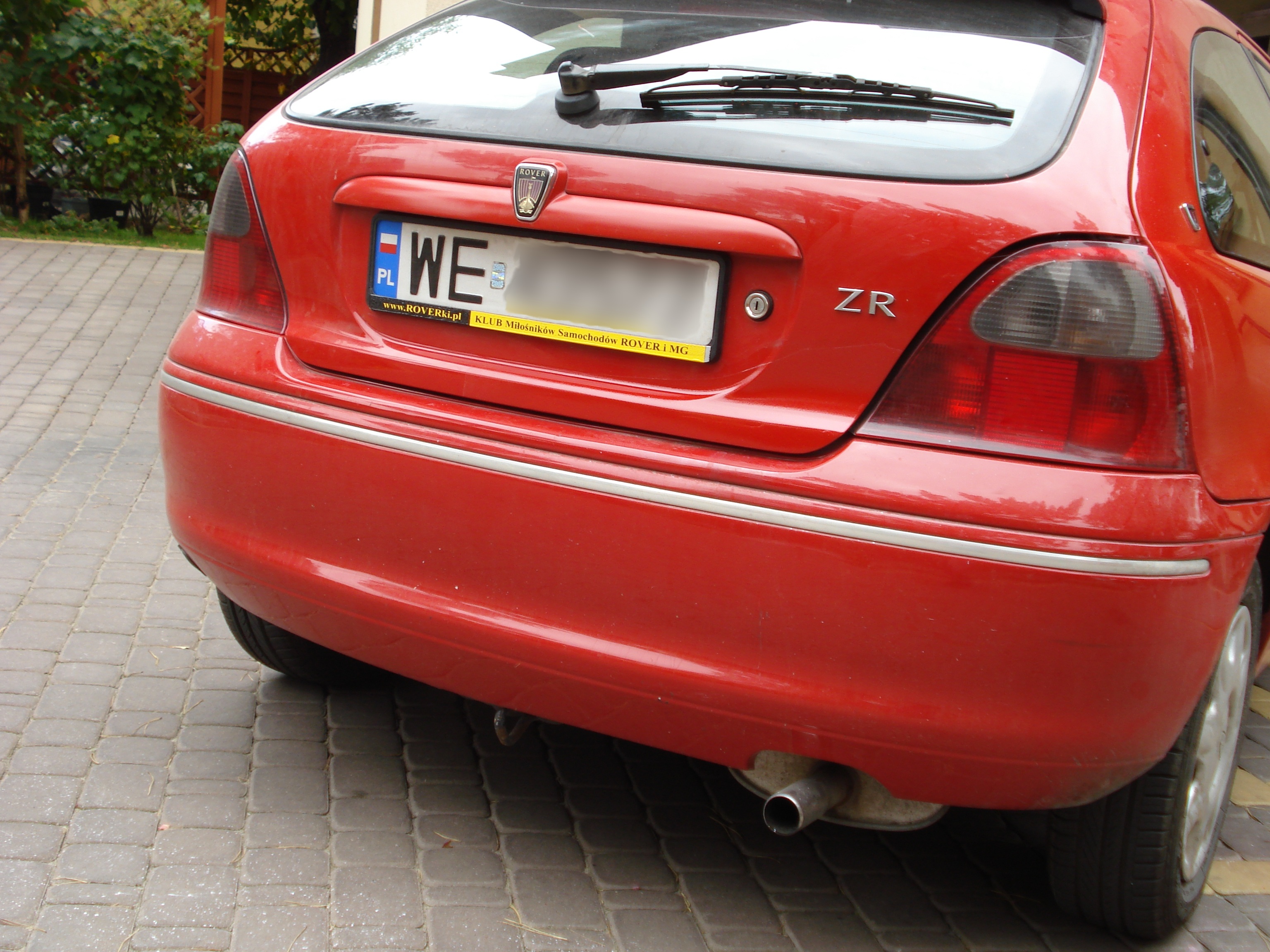

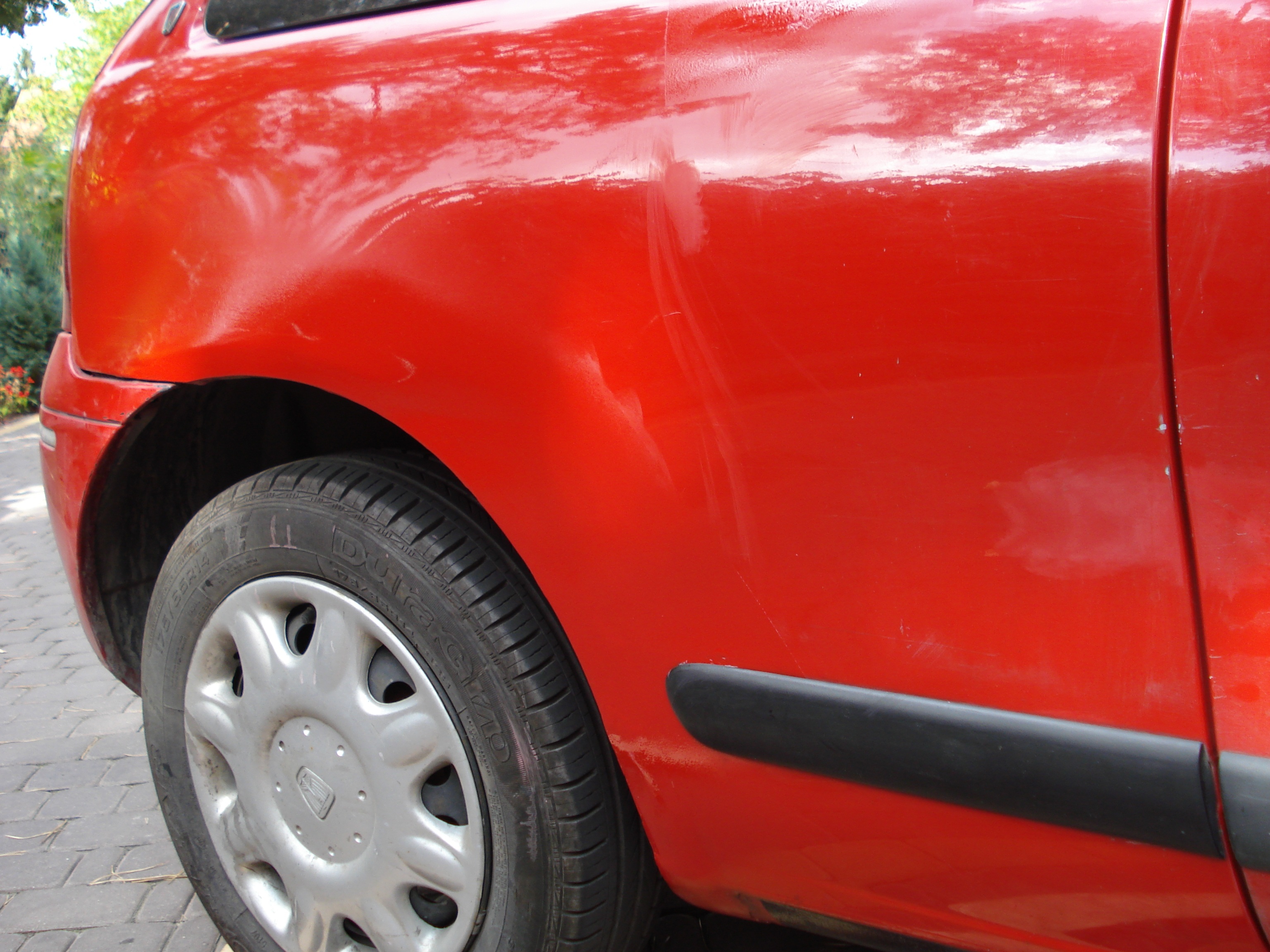

U mnie w chwili obecnej progi wyglądają tak:
pod drzwiami kierowcy
tylny lewy błotnik
lewy przód
prawy bok

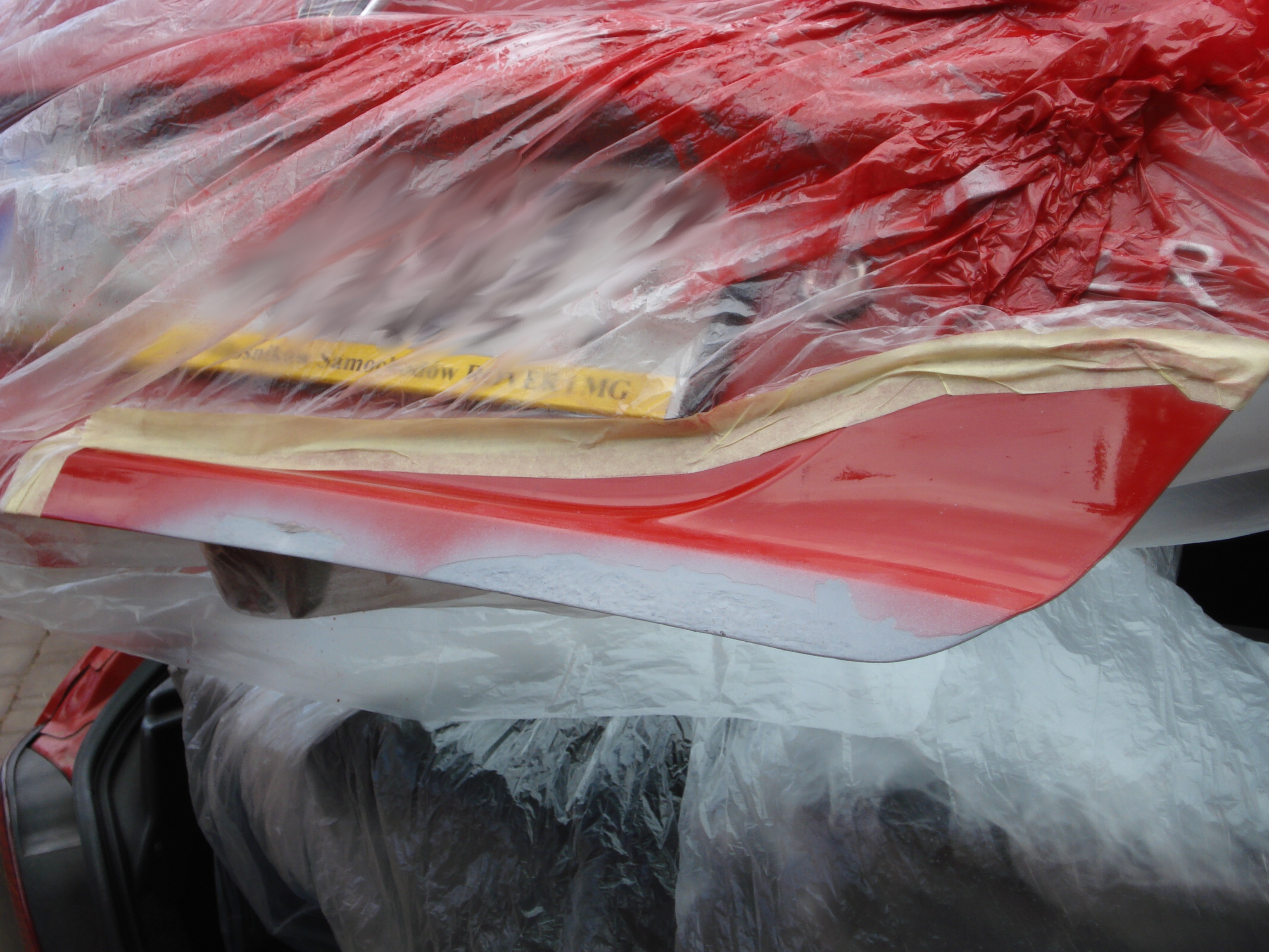

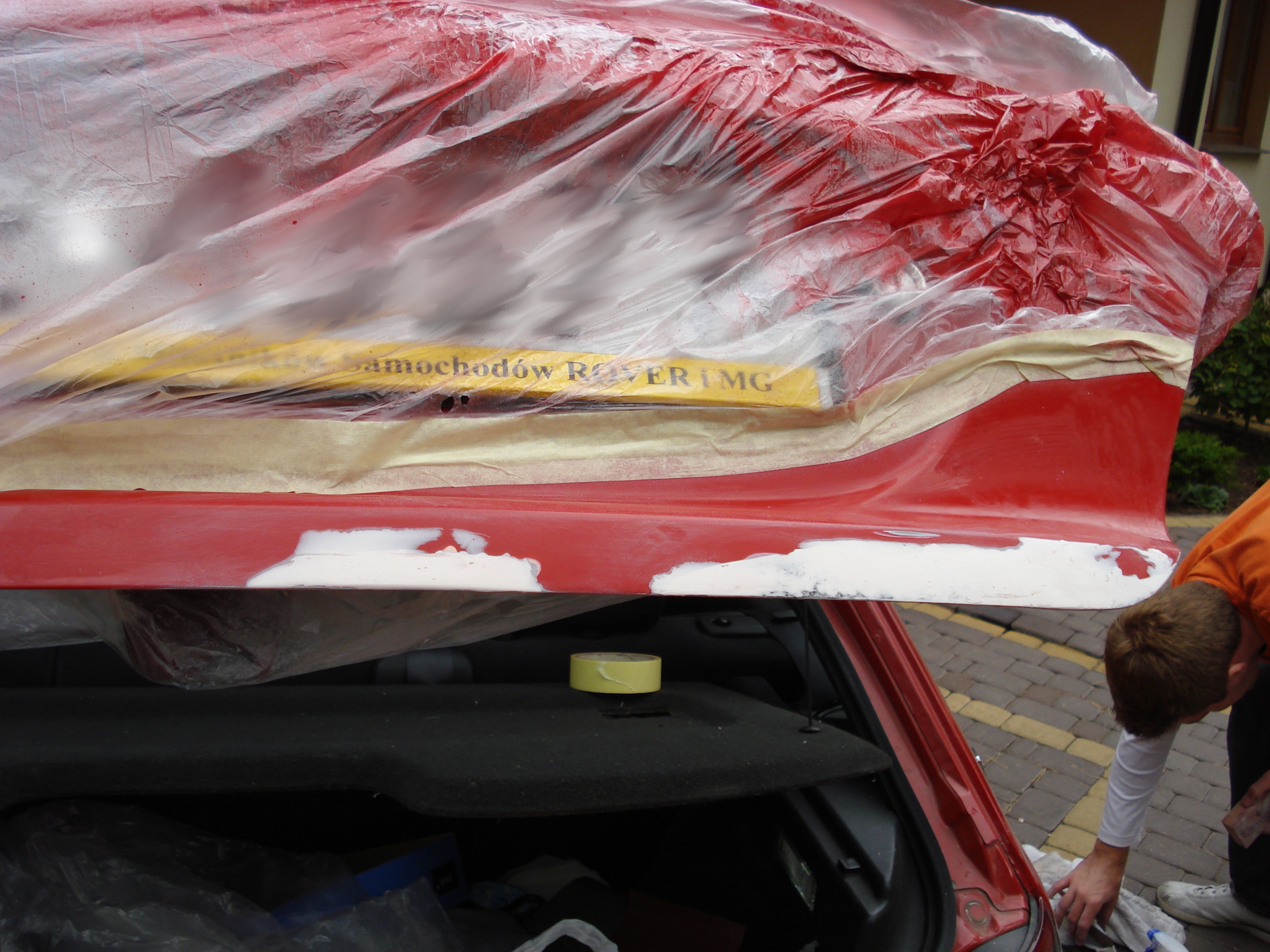

												 Raptile - Wto Wrz 13, 2011 13:36

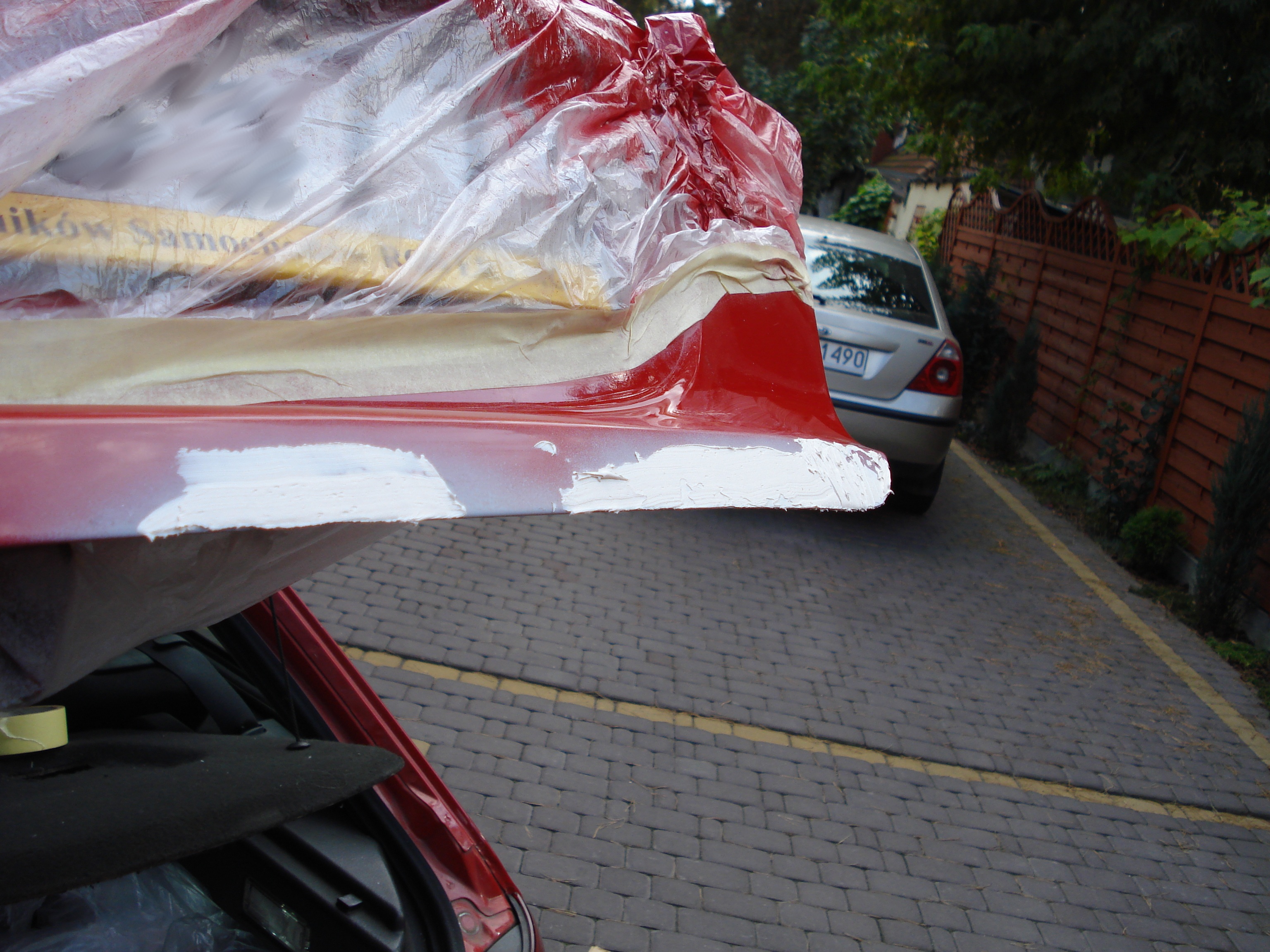

  o moj błotnik wygląda identyko . do tego zawiasy tylnej klapy
 róg drzwi i klapy i róg rynienki

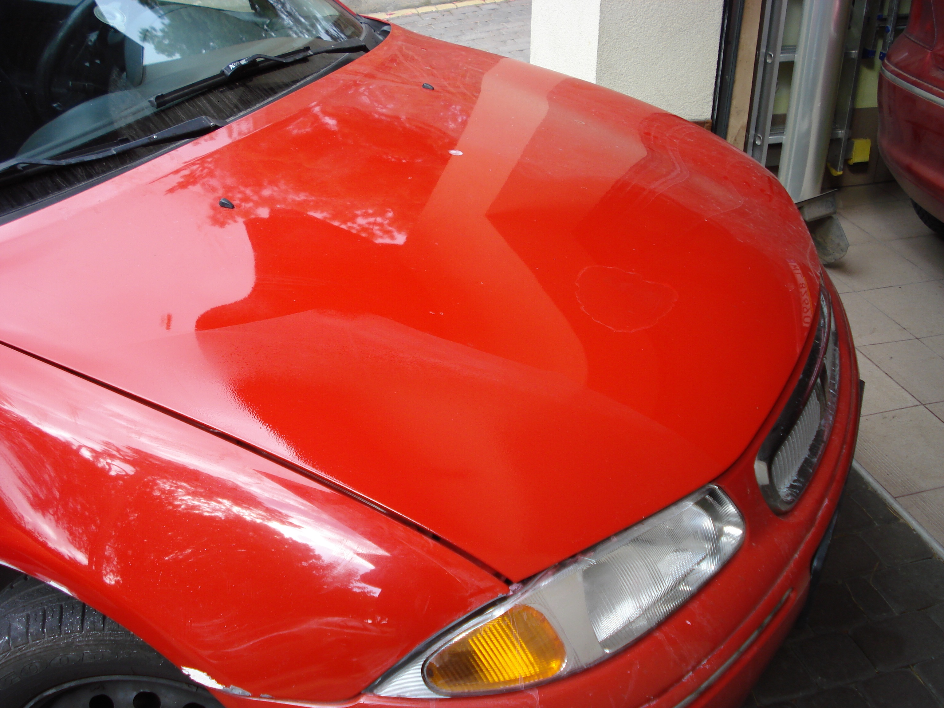

Tutaj zdjęcia maski i błotnika jednego:
Maska była robiona na rogu (klar zlazł) na światłem, a błotnik na całej długości malowany.
Widać charakterystyczną pomarańczową skórkę którą własnie trzeba spolerować.
												 wlodi893 - Nie Wrz 25, 2011 12:34
  U mnie błotniki z tyłu wyglądają mniej więcej tak :
Ale najgorszy jest przedni prawy przy kierunku :
I pojawił się mały wykwit przy korku paliwa :
												 ADI-mistrzu - Nie Wrz 25, 2011 12:41

U mnie niestety robiliśmy na odwal a właściwie to ja bo ADI się starał ale chciałem jak najmniej czasu zawalać swoim samochodem podwórko i tak się złożyło że dzień nie był najmocniejszy pod względem chęci i wogóle więc szło jak szło.... dodatkowo po odkryciu rdzy było widaćczarną spuchniętą blachę co oznacza przeżarcie rdząna wylot i na pewno to wyjdzie za jakiś krótszy/dłuższy czas więc przedniego błotnika nawet nie robiłem żeby był ładnie  bo najwyżej go wymienię jak znajdępod kolor.
Najwięcej nam się zeszło z maskąktórej nie byo w planach
Potem te błotniki....
Niestety pierwszy raz się skusiłem na lakier dwuskładnikowy czyli baza akrylowa i bezbarwny w jednym.... wygląda to tak, że kryje to to jak...hmmm.
Może z innej strony... jeśli mamy oddzielnie bazę i bezbarwny, baza kryje goły podkład już w pełni po drugiej warstwie i łandie się rozprowadza a potem po wyschnięciu kładzie się oddzielnie bezbarwny. Powłoka wtedy już od razu jest w miarę gładka.
W przypadku dwuskładnikowego w jednej puszcze, lakier jest rozrzedzony i trzeba kłaść 3-4 warstwy żeby dobrze pokryło i lakier sięmocno rozlewa. Na plus jest to, że nie trzeba siępotem bawić z bezbarwnym ale więcej jest do polerki, powierzchnia pewnie nie wyjdzie tak ładnie jak z oddzielnych lakierów ale to zobaczymy za 2-3 dni po polerce.
Mimo wszytsko samochód wygląda ładnie ale nie przywiązywałem dużej wagi do tej rdzy, zależało mi już w połowie dnia raczej na efekcie wizualnym żeby przez zimę nie szpeciło bo na ideał to zeszłoby się kilka dni bo jak sięokazuje błotnik lewy wyglądający niby fajnie, sypnął sięnieźle i ADI wygrzebał dziurę palcem od spodu zagięcia.
wlodi893 u Ciebie najgorzej z przednim błotnikiem ale to i tak tylko lekki wykwit więc powinno dłużej wytrzymać jak się zrobi. Niemniej jednak jest to już przeżarte i wieczne to to nie będzie.
Dodatkowo u Ciebie jak i u ADI-mistrzu jest metalik więc może być to bardziej widoczne jak się zrobi. Z metalikiem albo ma sie umiejętności i wprawne oko i rękę ale odrobinę szczęścia i nie będzie widać specjalnie.
Dobór lakieru...no własnie, żeby komuś sięchciało dobraćnie na odwal bo jak ja zjawiłem sięz klapką wlewu w punkcie w którym jużdobierałem lakier a poprzednio był deczko ciemniejszy to tym razem męczyli próbki 15 minut zanim ich usatysfakcjonowała barwa
Lakier standardowo 400ml w puszcze jednak tam jest na starcie jakieś 200ml na bank gazu pędnego więc lakieru w utwardzaczem wchodzi na oko 200ml dlatego wydajniej jest wziąć zwykłą bazę a nie dwuskładnikowy który jest bardziej rozcieńczony.
Koszt u mnie 42zł za puchę razem z utwardzaczem ale to wsyzstko zależy od tego cyz metalik itd....
Co do błotnika jeszcze to jest przykręcany  ale o ile dobrze pamiętam to trzeba też zdjąć/odchylić zderzak bo jedna śruba jest schowana w okolicach lampy z przodu, druga na dole przy progu no i reszta to już wiadomo.

Acha... i zdecydowanie, nigdy więcej lakieru 2k...od teraz tylko tradycyjnie baza i na to bezbarwny bo to co się na samochodzie dzieje to porażka.
Polerka nie zdała zbytnio egzaminu maszynowo ale może źle podchodziłem do tematu.
Za to papierem wodnym i z łapy polerka w miarę ok.

  Prawy błotnk i ta łatka co rysę przykrywała, przetarłem to papierem wodnym i wyszło na gładko ale z bliska jak pod światło spojrzysz to widać jakby miejscami lakier nowy się bardziej wchłonął w poprzednią warstwę i są ślady jednak patrząc na kolor a nie odbicia światła to powiedzmy że nie ma śladu.
Dla mnie i tak efekt jest super, pamiętasz co tam było
Nawet przedniego błotnika jeszcze nie polerowałem i nic nie widać...poza łatami szpachli na odwal he he
Najgorzej jednak z maską, lakier rozlał się jak rozlał i polerkąnie wyszło, postaram sięto pojechać papierem wodnym i dopiero z łapy wypolerować i zobaczymy, chociażi tak nie oczekujęniewiadomo czego bo wiesz jak ta maska wygląda.
Teraz myślę nad tym czy z wiadomego nam surowca z sugestii Twojego taty nie zrobić łatek na progi i reperaturki tylnego lewego błotnika i razem z Tobąnie wyciąć u nas tych elementów i właśnie matą, żywicą wkleić te blaszki.
Samo wycinanie zajęłoby nam niewiele czasu a u mnie tylko jedna strona lewa by była robiona to już byśmy sobie samodzielnie ustawiali, przyklejali wedle uznania bo nad jednym samochodem jednocześnie we dwóch nie dalibyśmy rady, chyba że dwie oddzielne strony z tym, że bałbym się brać moimi ręcyma za Twój samochód bo wiem, że chcesz ładnie zrobić a jak coś spartolę to wolęu siebie
Strasznie zaplątałem ale zamysł jest taki, że wybebeszymy u Ciebie kawałek błotnika na próbę i dodatkowo u mnie i zajmiemy siętym a jak będzie dobrze wyglądało, zrobimy Twój drugi błotnik i u mnie kawałek progu
Tylko tym razem bez ociągania się i trzeba się cieplej ubrać i zobaczymy jak to czasowo wyjdzie.
Co Ty na to??

Mam już bazę w 2 puszkach i klar z utwardzaczem w jednej (leży w lodówce    ).
Czyli co, w sobotę rano znowu się widzimy i modzimy?
Wstępnie co do swojego auta mam taki plan:
- wyjąć tylne lampy i przednie
- ściągnąć przedni i tylny zderzak
- zdjąć przednie błotniki
- wyjąć zamek tylnej klapy i odkręcić mocowania tylnej tablicy rejestracyjnej
- wyjąć nadkola
- zedrzeć wszystko do gołej blachy, jak będzie trzeba to wyciąć chore elementy
- wszystko przetrzeć kwasem fosforowym a następnie Brunox
- blachę zabezpieczyć podkładem
- położyć szpachle i wyprofilować wszystkie elementy
- położyć drugą warstwę podkładu
- położyć bazę, około 5 warstw
- po 10min suszenia położyć klar z utwardzaczem, około 4 warstw
- wszystko osuszyć i zostawić dobę w spokoju
- znowu podsuszyć, zostawić na 2h i spolerować

Niestety Wydryszek  dziś nie mógł więc pracuje sam, zacząłem od przodu, rozebrałem przedni pas i muszę przyznać że bez tych elementów wygląda agresywnie
Gdyby miał seryjnie takie duże światła i większy gril z przodu...

Tak jak pisałem, sory ale nie mogłem przyjechać chociaż obiecałem. A przy okazji wizytacji na działce zapoznałem się z kontaktem do całkiem dobrego lakiernika który robił rdzę w Lagunie, progi i błotniki i jak zobacyzłem efekt to wiem, że na wiosnę wstawiam do niego samochód. Fakt że 70km od Warszawy ale bierze 200-250 za element malowanie plus spawanie, szpachle itd i mój R wyniósłby jakieś 1300zł za reperaturki hand made, wycinanie spawanie szpachla i malowanie błotników obu, progów obu i może jeszcze podićagnąlbym pod to malowanie maski i prawego przedniego błotnika na błysk.
A tak przy okazji, dlaczego zabrałeś się za przód, przecież chyba przednie błotniki miałeś dobre??
I uważaj z tą ilością warstw....jak masz 1K bazę to będzie bardzo dobrze kryła i 3 warstwy powinny wystarczyć bo ten 2K to sięrozlewa strasznie, słabo kryje i potem są cyrki przy polerce....
Jeszcze nie spolerowałem całości, ale z maską może być ciężko żeby to ładnie wyglądało u mnie.
												 ADI-mistrzu - Pon Paź 10, 2011 09:52
  Wczoraj w nocy położyłem bezbarwny, wygląda całkiem dobrze, dziś pokaże zdjęcia.
Ja mam ciemny lakier, z 5 warstw położyłem bazy i 3 klaru.
Przód także do roboty miałem ale mniejszej niż z tyłu, od razu zderzak sobie odświeżyłem i ponownie wszystko spasuję bo trochę się rozjechało.
Tyły nie robiłem bo włókna i żywicy nie mam, więc potencjalnych dziur nie zrobię. Mi gładko się to wszystko rozlało, muszę tylko spolerować jeszcze ładnie tylko.

Błotnik przed i obydwa po:
Take zdjęcia na razie poglądowe
Przed polerką.
[ Dodano: Czw Paź 13, 2011 00:19 ]
Przed chwilą skończyłem go składać, jutro może jeszcze nieco maskę dociągnę a tym czasem zdjęcia:
