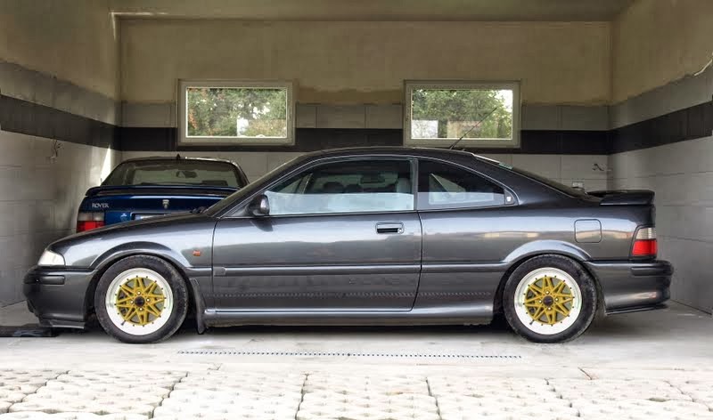

Chciałbym zaprezentować swojego Tomcata. Auto wymaga drobnej uwagi, ale najważniejsze dla mnie, że jest absolutnie bezwypadkowe z oryginalnym lakierem na każdym elemencie, przebieg na cyferblacie 122tys km, sądząc po zużyciu wnętrza, ciszy z skrzyni biegów wydaje się realny. Rocznik 1995.
Auto ma służyć do dawania maxymalnej frajdy z jazdy i objeżdżania innych teoretycznie mocniejszych wózków. Uważam, że nie należy eksperymentować a kolega dobryziom obrał najsłuszniejszą z dróg rozwoju tego auta więc zamierzam skorzystać z niektórych rozwiązań w swoim projekcie.
• MODEL: Rover 220 coupe Turbo 1995r.
• SILNIK: 2.0T 16v 200KM (seria)
- Świece NGK
- przewody WN NGK
- kopułka/palec nowe LUCAS
- rozrząd przy przebiegu 123tys km
- Olej w silniku – syntetyk Valvoline VR1 Racing 10W60 co 8tys.
- wzmocnione poduszki home made polyuretan
- EBC zastąpiony MBC properfekt
- sprzęgło spiekowe 4 łapkowe by Bremzer Poznań
• UKŁAD DOLOTOWY:
- Seria Garrett T25 / T28 z 200sx w planach
- układ dolotowy seria / czeka kawał rury z suchym stożkiem Fujita
Plany
- blow off properfekt type 1
• UKŁAD WYDECHOWY:
- 3" Downpipe
- Cat-back 2.75" na jednym tłumiku RM-Motors
- końcowy tłumik przelot firmy R1 Sport
• ELEKTRONIKA i ELEKTRYKA:
- zegary doładowania VDO
Plany:
- EcuMaster DETII (czeka na montaż)
- Dodatkowy map sensor 2,5barowy (czeka na montaż)
- Wywalić aku do bagażnika
• UKŁAD NAPĘDOWY:
- Felgi stockowe
- 4 opony letnie semislick Toyo R1R w rozmiarze 205/50/15
- Zima 16x7.5" ATS + Michelin Pilot Alpin 3 195/45/16
Plany:
- Felgi ATS DTC lub OZ ultraleggera
• ZAWIESZENIE:
- sprężyny -30mm H&R
- amorki Koni Sport regulowane przód + tył
- rozpórka na przednie kielichy OMP
- rozpórka tył home made
• UKŁAD HAMULCOWY:
- zaciski przód Honda Prelude
- tarcze przód QH 282mm (262->282mm)
Plany:
- swap tylnych zacisków wraz z tarczami z MG ZS180 (239->260mm)
• BODY-KIT:
- seria jak bóg przykazał
• ŚRODEK:
- Seryjne półskórzane fotele
- końcówka drążka zmiany biegów "mugen style"
Plany:
- składane głęboki kubełki Recaro z ITR plus szelki Takata
• CAR-AUDIO:
- coś tam brzęczy
Plany:
- Pioneer DEH-88RS
- Przednie głosniki 165mm Focal
- tylne głośniki midbasy 200mm Dynaudio (z volvo C70 I gen)
- wzmacniacz audison
Dzień po zakupie:
Po polerce i woskowaniu:

Vito_ - Wto Kwi 03, 2012 17:53
Udało się na allegro wypatrzyć Szybka decyzja, zapakowałem się w pociąg i za parę godzin był mój.
Tomcat wymaga małej opieki, ale baza jest świetna - stan blachy i zużycie elementów
Zamierzam go doporwadzić do dawnej świetności
Obecnie robi się mały remoncik, wymiana niemal wszystkich uszczelek w silniku łącznie z uszczelką pod głowice
W najbliższych planach na przód opony TOYO R1R w rozmiarze 195/50/15 lub 205/50/15 + na tył też jakaś dobra opona w tym rozmiarze.
Jeśli chodzi o zawieszenie, na przód już czekają sprężyny H&R -30mm, szukam czegoś na tył
ps. wojtku88 widzę, żę dość podobnie się mamy jeśli chodzi o rocznik i zamiłowania do aut, miałem civica 4g D15B1+ SOHC non VTEC (130+) 15.3 robił na ćwiare

Edit 6.04.2012
Roverek odebrany dziś od mechanika, wszelkie wycieki zlikwidowane, w silniku niemal wszystkie uszczelki wymienione, łącznie z tą pod głowicą problem z boostcutem połowicznie roziązany (zepsute EBC chwilowo ominięte, MBC czeka na montaż, blokuje mnie brak wskaźnika doładowania)
Zamówiłem opony
4x TOYO R1R 205/50/15
Edit 10.04
Auto dostało MBC i w końcu odżyło, teraz czuję dopiero, że jestem po ciemnej stronie mocy
Edit 11.04
Roverek przerejestrowany od dziś na PO śmiga.
Edit 16.04
Założony wskaźnik doładowania.
Edit 21.04
Gleba stage I ogarnięte na przodzie zawitały sprężyny firmy HR i zaowocowało to obniżeniem o około 3cm pozatym wpadła nowa wygodniejsza gałka zmiany biegów.
Zaciski od preludy zostały odczyszczone i odmalowane. Dodatkowo dotarły do mnie tarcze firmy QH dedykowane do MG ZR rozmiar 282x25mm.
Pozatym zafundowałem roverkowi kompleksową polerkę pastą farecla G3 i lakier trochę odżył.
Edit 07.05.2012
No to heble 282mm już na swoim miejscu, teraz hamuje tak jak należy przy tej mocy
Ktoś na tym forum pisał, że pasują P&P... Nic podobnego straszna rzeźba masa piłowania kombinowania itp... Przynajmniej na zaciskach z Hondy Prelude...
No i w końcu wjechały oczekiwane R1R
Oraz wjechały na tył HRy z civica razem z amorami (amory P&P sprężyny trzeba było ciąć o 2 zwoje) ale wyleciał cały środek i został tylko jeden fotel, poprawa dynamiki znaczna, na minus to, że znów auto podniosło się w górę...

Vito_ - Pią Cze 01, 2012 09:52
Edit 18.05
| Wojtek88 napisał/a: | Toyo R1R 205/50 R15 - 475 pln / szt.
Toyo R1R 205/50 R16 -573 pln / szt. |
Ja dałem okazyjnie za R1R 220pln sztuka stąd min decyzja o pozostaniu w 15"
| Cytat: | | Czy ori fela 15' z Coupe Turbo (ta którą ma Vito) wchodzi na zaciski z ZS/ZR 282mm?? |
Niestety nie pasuje, konieczne jest zastosowanie dystansu 5mm, lub zeszlifowanie jarzma i zacisku...
Co do obcinania sprężyn, zdania są podzielone, zgadzam się, że nie jest to najlepsza z możliwych metod, aczkolwiek traktuje w tym aucie niektóre rzeczy budżetowo - jak się nie sprawdzi to będę poprawiał, narazie nie zauważyłem niczego niepokojącego
Co do 1/4 mili auto wczoraj brało udział
Ogołocony środek z fotela pasażera, tylnej kanapy dojazdówki itp waga 1140kg z 10l paliwa w baku.
Udało się wykręcić 14,24s więc uważam, że to dobry wynik. Doładowanie 13psi. Niestety tak klejące laczki powodują bardzo przyśpieszone zużycie sprzęgła, więc przy upalaniu pojawiły się pierwsze oznaki ślizgania się.
Najbliższe plany to wymiana końcowego tłumika, wywalenie katalizatora i pomiar na hamowni.
W końcu kilka fotek zrobionych aparatem a nie kijem od szczotki... Zeron fotoszopa bo ani nie mam czasu ani weny...
Edit 1.06
Rover wczoraj zawitał na hamowni na ustawieniach zlotowych czyli zmaksowane doładowanie na seryjnym kompie - ok 0.89bar. Od zlotu wpadł przelotowy tłumik końcowy więc można założyć, że moc od tego trochę wzrosła. Producet podaje dla tego silnika wartości katalogowe 200koni i 240Nm, lecz realnie auta te miały ok 180 koni i 260Nm przy doładowaniu 0.65bar. Od 4tys widać wyraźnie spadek doładowania spowodowany bardzo nędznym seryjnym układem dolotowym.
Najbliższe plany to dolot 3" na stożku FUJITA oraz wycięcie kata i wtedy hamownia, jak dalej będzie mało w obwodzie czeka ECUMASTER DET III i strojenie u Rysia. Co da się osiągnąć na tym setupie? Realnie ok 235koni po dolocie i strojeniu.

Vito_ - Sob Cze 23, 2012 14:18
23.06.2012
Przypełzał do mnie taki ślimak
Garrett T28 w sam raz pod seryjne tłoki
Edit 21.08.2012
Po powrocie z wakacyjnej pracy przyszedł czas na zakup pakietu poprawkowego do roverka
Zamówiony został kompletny zapłon czyli:
Kopułka
Palec
Przewody WN NGK
Świece NGK
Cewka - w trakcie poszukiwań.
Ponadto zamówiłem nowiutkie OEM dywaniki z logo rovera i napisem Coupe
Na ten rok zostało do zrobienia:
Pozbycie się kata
Wystrojenie na seryjnym burbo ( stroiciel wstępnie ugadany z wystroimy.pl )
Na deser fotka żeby nie było, że auto brudne...

Vito_ - Wto Wrz 11, 2012 19:03
Kat wyleciał, zrobiło się trochę głośniej, więcej dała wymiana świeczek na prawidłowe i kabli na nowe NKG. Po tych 3 zabiegach auto stało się zdecydowanie szybsze co potwierdziłem na swoim odcinku pomiarowym, mysle ze teraz spokojnie jest 2 z przodu przy mocy
Na chwile obecną jestem gotowy na strojenie i do końca miesiąca powinno udać się to ogarnąć
turbo seryjne T25 macałem jest lala, zero jakichkolwiek luzów więc będziemy ładować 1.1-1.2, jak sie rozleci bedzie okazja wsadzic T28 które leży

Vito_ - Czw Wrz 13, 2012 14:36
Na T28 boję się o sprzęgło, że jak mi nadmucha pod 400Nm to zaraz się rozleci, a chwilowo mam inne wydatki...
Dziś byłem na hamowni sprawdzić czy dupohamownia mówiła prawdę o wzroście mocy czy to placebo spowodowane głośniejszym wydechem.
Z wyniku jestem zadowolony, etap stage 0 uważam za zamknięty
Filmik z hamowni:
http://www.youtube.com/wa...eature=youtu.be
Niedbale nałożone wykresy, ale +- widać co się zmieniło

Vito_ - Sob Paź 05, 2013 12:51
Nastąpiła przymiarka kół nad którymi zastanawiam się na przyszły sezon
15x7 ET40
Bez gleby wygląda z 4 liter, ale troszke zabawy z VT i efekt jest taki (koło obecnie jest czerwone):
Niestety taka gleba mocno ogranicza upalanie O codzienne wypady na miasto się nie martwię, bo auto używane jest od jakiegoś czasu weekendowo, ale w takim setupie gleby DP byłby jakieś 6cm od gleby...
flapjck1 - Sob Paź 05, 2013 13:40
dp nisko i progi nisko = wadzenie o prawie wszystko, przynajmniej tak miałem w cabrio ( aczkolwiek możliwe ze ono miało nizsze/masywniejsze progi jeszcze )
