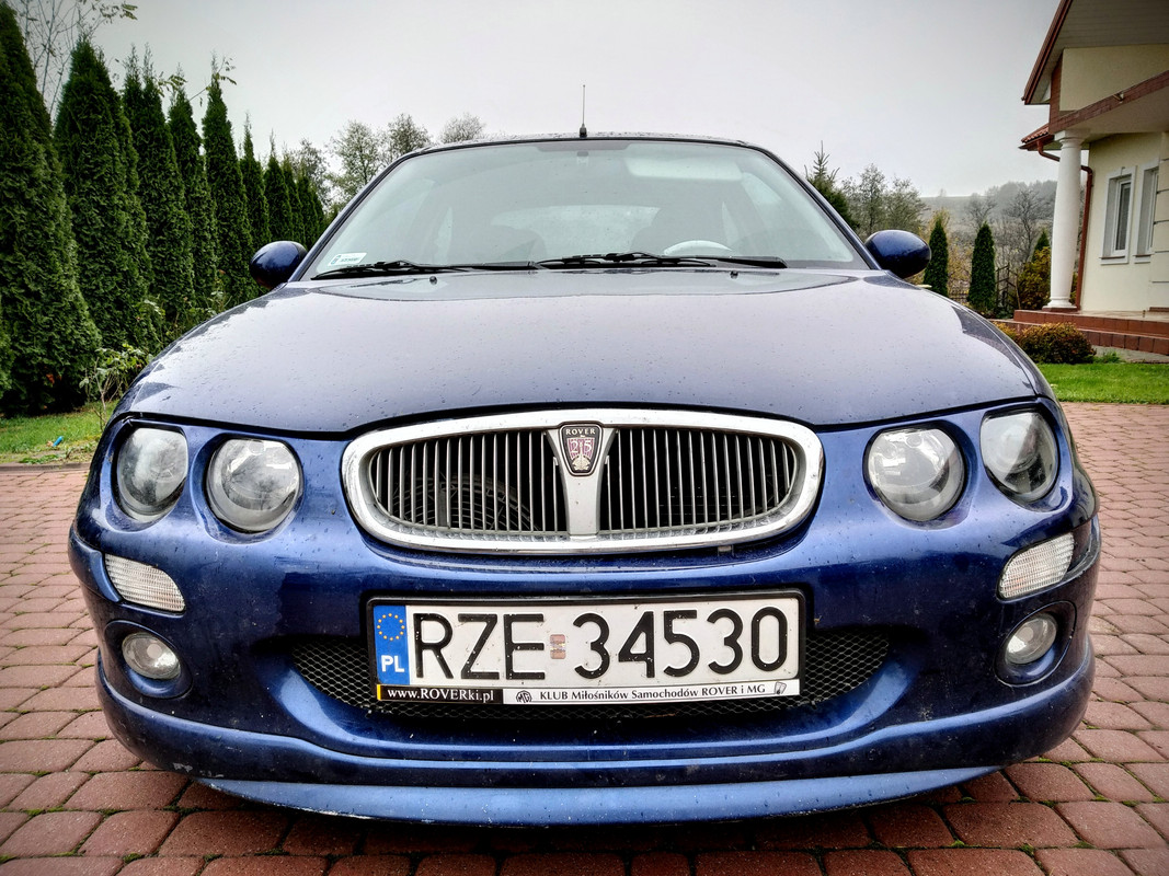

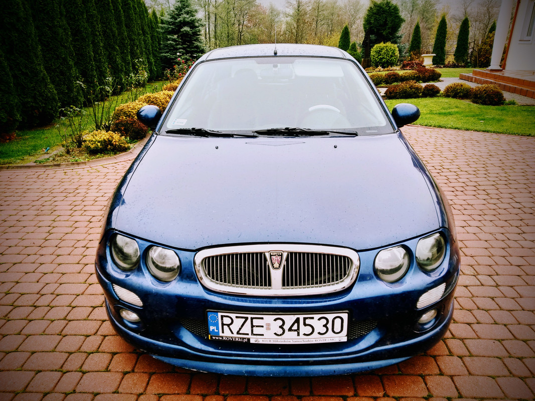

Przedstawiam następce Osiołka Nie planowałem zakupu motoru większego niż 1,6... całkiem przypadkiem nawinął się ten R... z motorem 1.8 mial byc zwykly 118KM - ale przy oględzinach wyszedł zonk pod machą VVC po vinie - 160KM (wikipedia podaje 145KM).
rok: 2000,
motor: 1,8 vvc,
przebieg: 186kkm,
wyposażenie:
-klima,
-abs,
-el. szyby,
-el. regulowane i podgrzewane lusterka,
-alarm,
-centralny zamek,
-2x pilot i kluczyk,
Autko wymaga dopieszczenia i odszczurzenia, ale wydaje się być dobrą bazą ot taki troche inny roverek

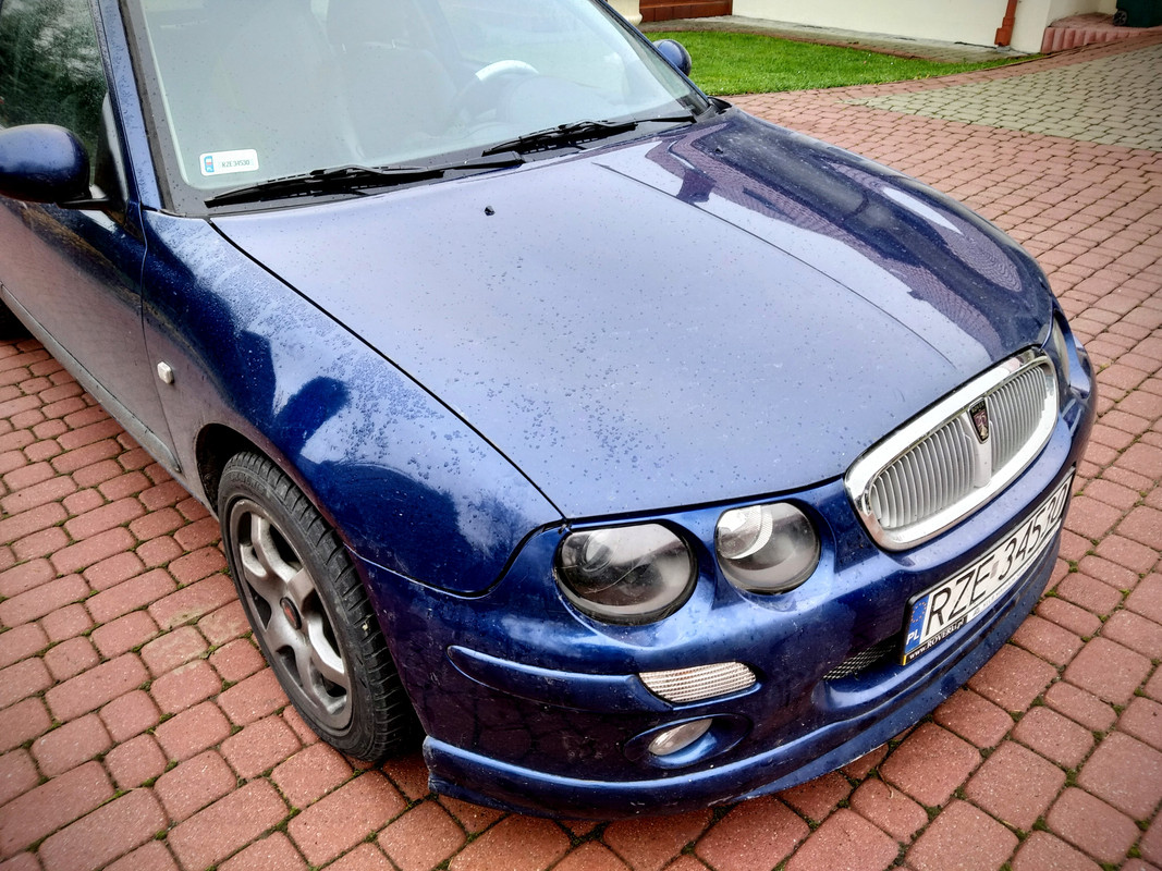

slax - Pon Sty 30, 2017 20:08
Ładny i zdrowy całkiem Jakiś felunek jest? Jakie plany?
Remigiusz - Pon Sty 30, 2017 20:49
Ładny Thaiti Blue Kurcze to to zawsze jakieś ciekawe egzemplarze utrafisz Mialem już obawy ze z innej stajni coś wpadnie hehe
Baza interesującą I znając ciebie będzie dopieszczony
Markzo - Pon Sty 30, 2017 21:21
| slax napisał/a: | | Ładny i zdrowy całkiem Jakiś felunek jest? Jakie plany? |
nie ma tragedii, to fakt co do felg, są jakieś 15tki (raczej mało atrakcyjne ) za to z fajnymi oponami - Bridgestone Potenza więc poszukam jakiś 15tek pewnie ladniejszych kiedyś... a plany... na razie ogarnąć serie
| Remigiusz napisał/a: | | Ładny Thaiti Blue Kurcze to to zawsze jakieś ciekawe egzemplarze utrafisz Mialem już obawy ze z innej stajni coś wpadnie hehe |
Zupełny przypadek, nawet nie zauważyłem znaczka Vi na fotkach, dopiero na miejscu mnie to troche zastanowiło Zmiany marki nie planuje, nie bardzo jest alternatywa
Auto ma pare "tjunów".. dokładke przód od ZR, tylną lotkę. W środku kiera z 200 Silverstone z pomalowanym drewnem na czarno. Do tego jakaś folia a'la carbon, czarna podsufitka i czorne plastiki

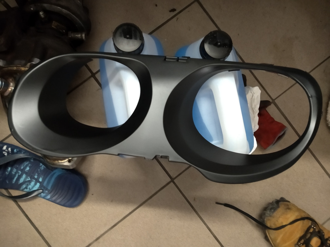

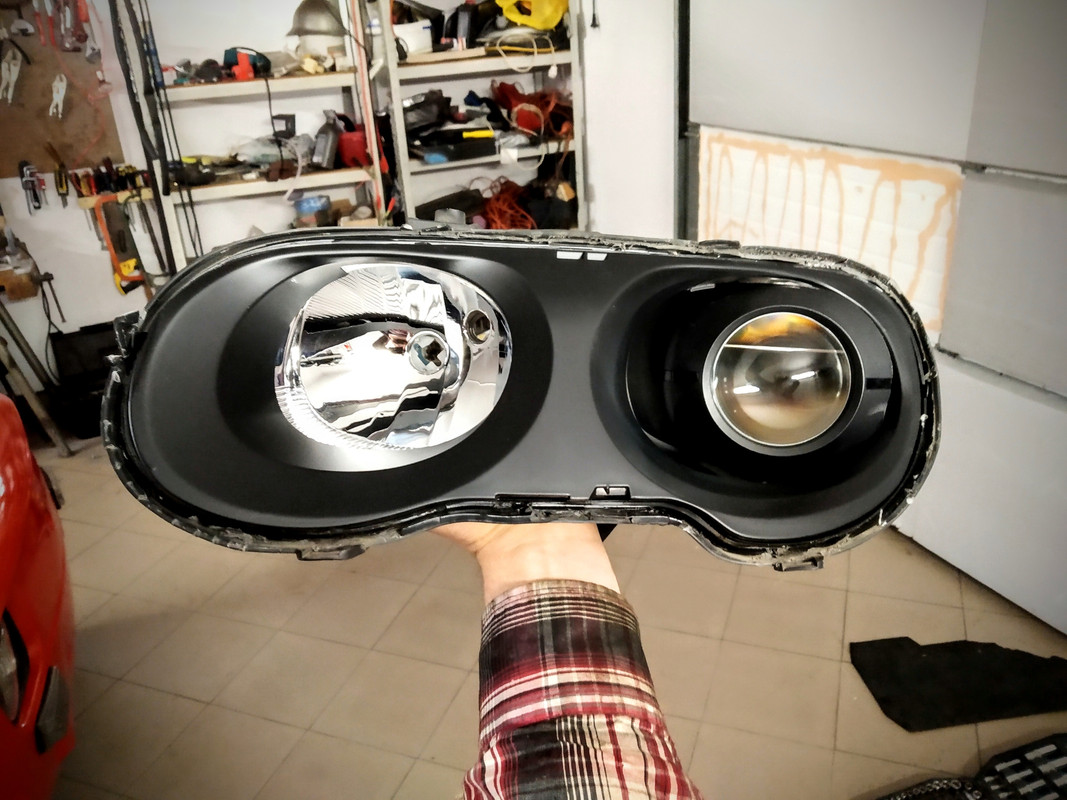

Z modow wizualnych jest w planie poprawa lakieru, czarne zeberka grilla i soczewki z czarnymi wkladami lamp
prebenny - Wto Sty 31, 2017 09:05
| Markzo napisał/a: | Benny turbo nie planuje, serio |
greg-si - Wto Sty 31, 2017 17:07
| Markzo napisał/a: | soczewki z czarnymi wkladami lamp |
Mam jeszcze jeden komplet

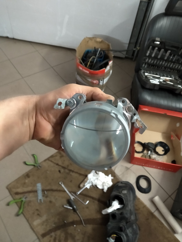

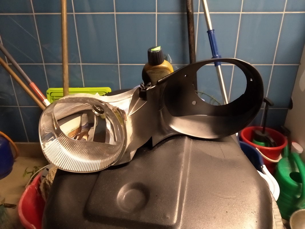

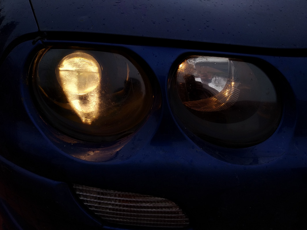

soczewki tutaj mam zamiar zapodać H7, już bez elektromagnesu powinny fotki banglać, na 2 kompach sprawdzałem...

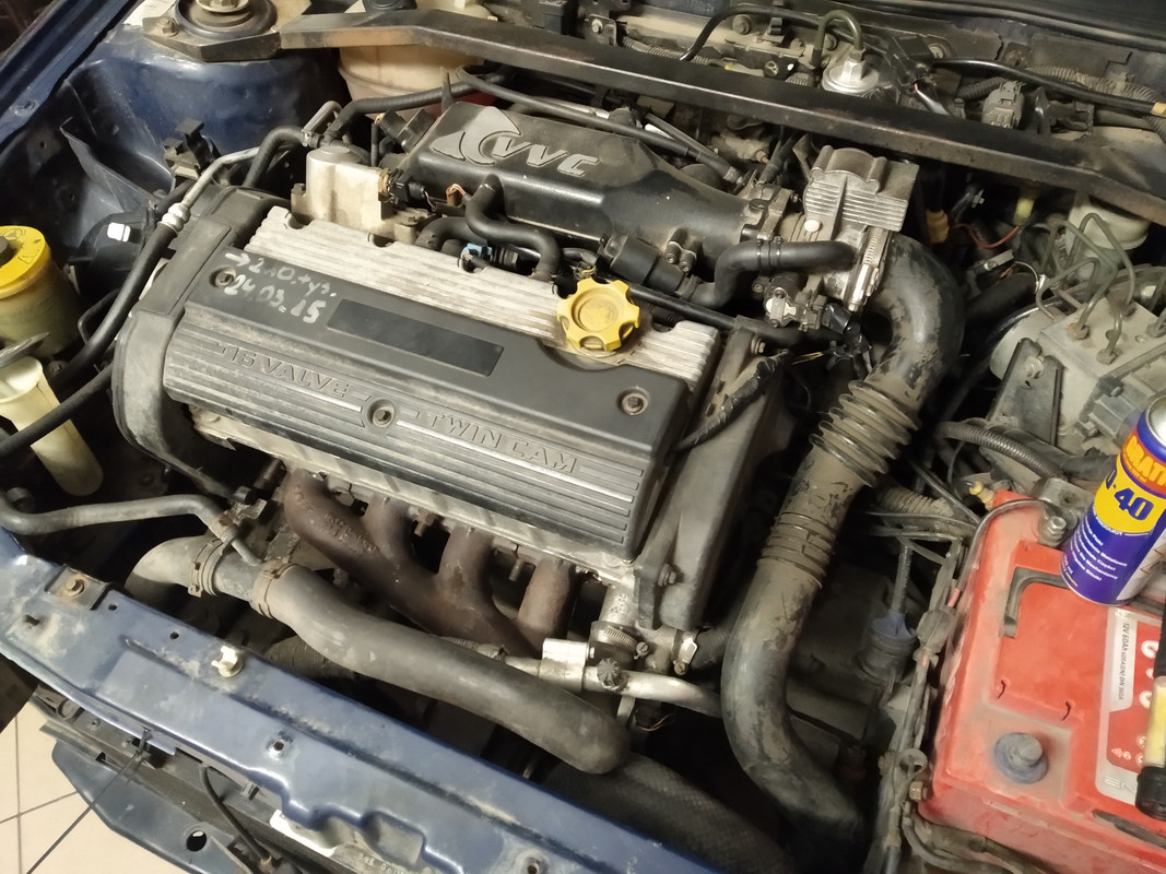

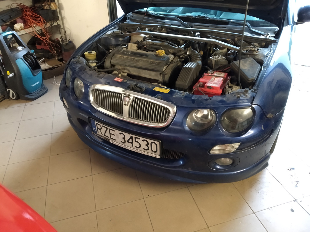

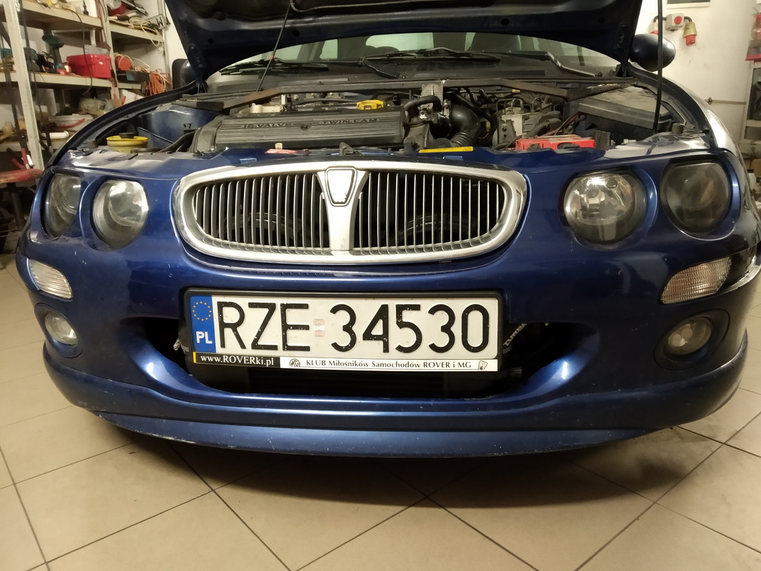

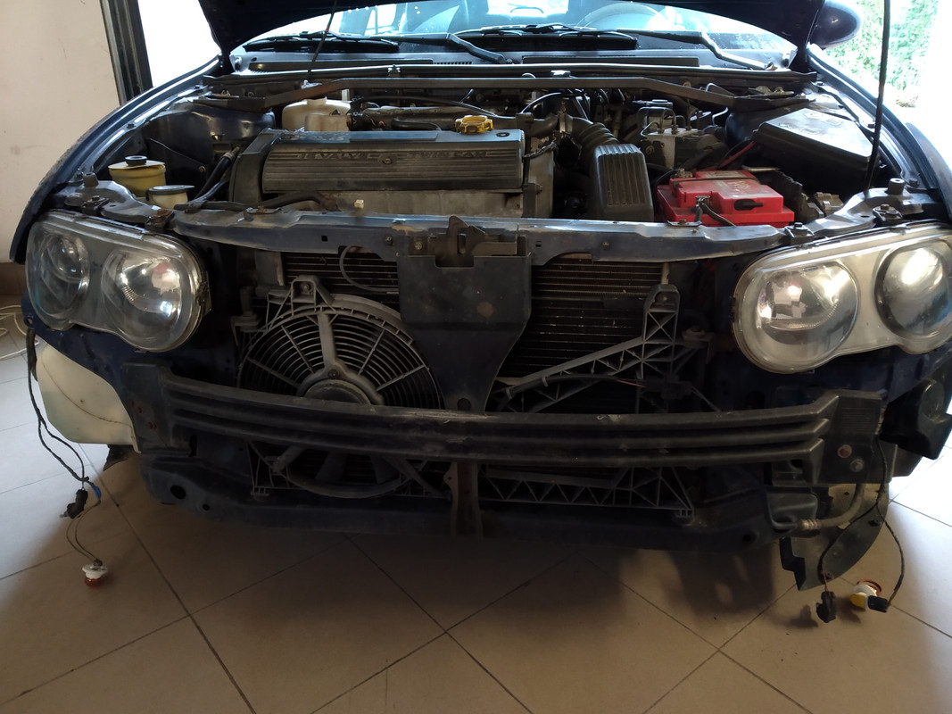

Zaczynamy odszczurzanie
nowe kierunki:
w miejsce tego czegoś... smerfne hity
buczydło robi papa:

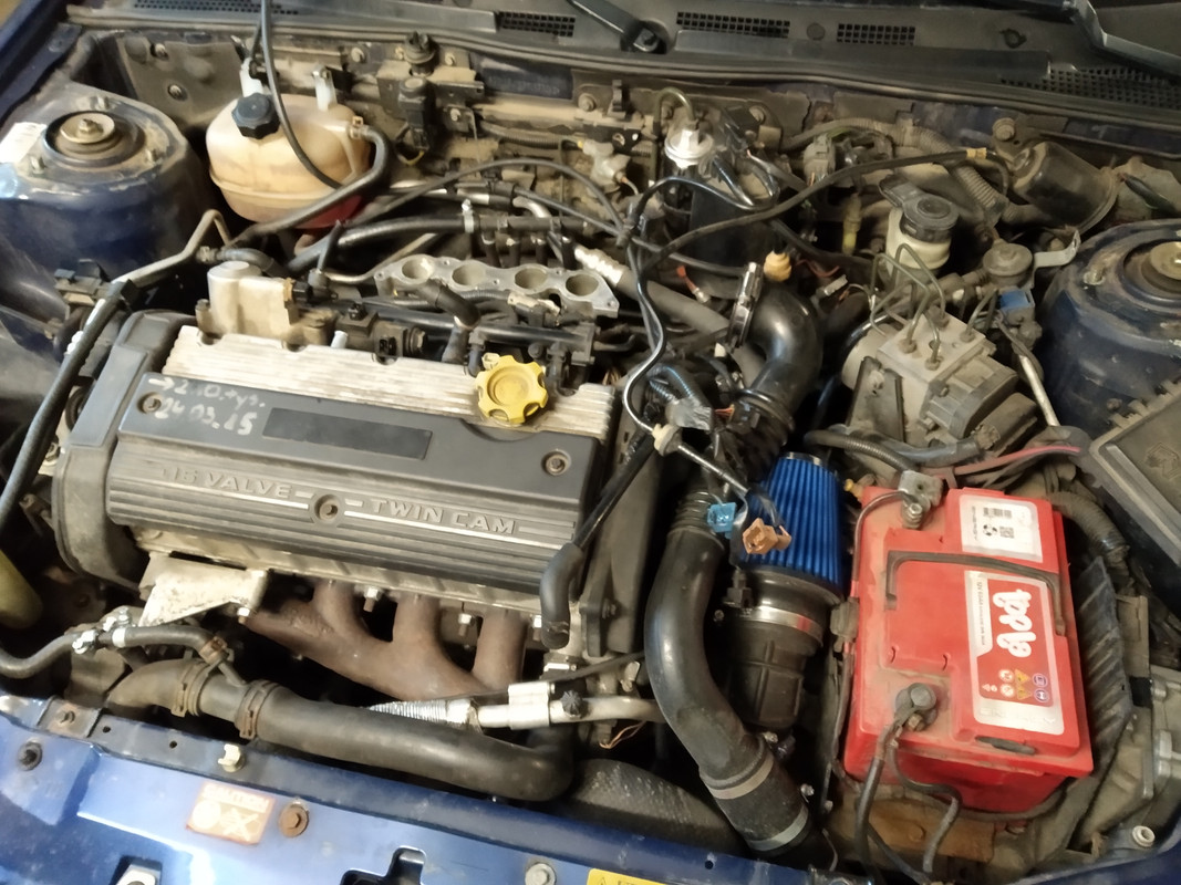

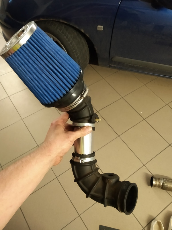

dolot z VVC + wkładka K&N:
Zostało dołożyć dolot spod lampy do puszki filtra na pewno jest ciszej, zobaczymy czy mocnej

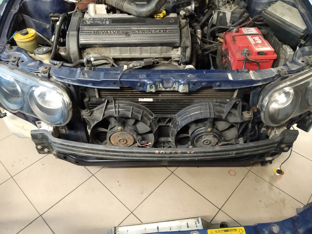

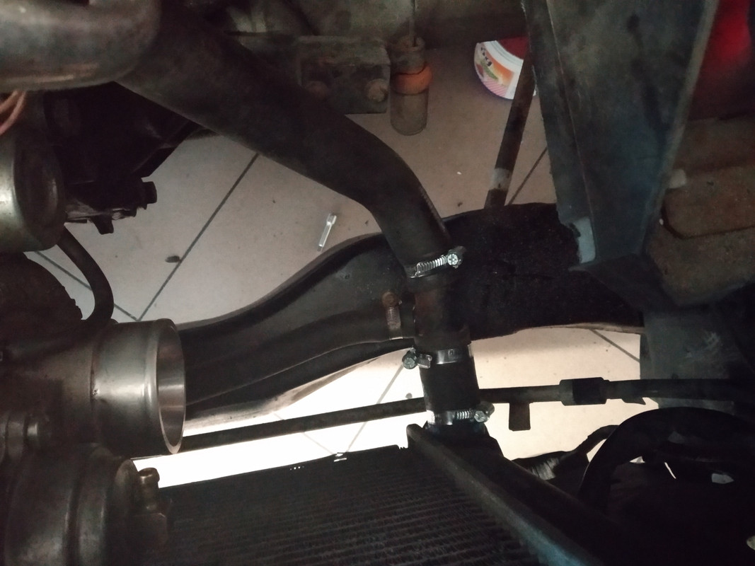

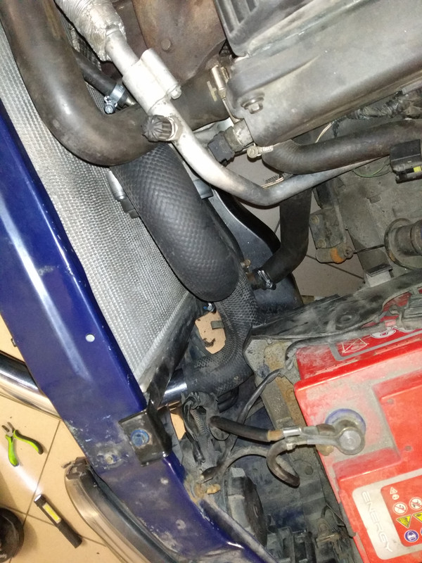

Wczoraj znowu podziałałem przy Vi, wywaliłem starą chłodnicę płynu - była w kiepskim stanie i przeciekała. Od Luke27 dostałem nissensa w świetnym stanie (wielkie dzieki!) i go zapodałem. Do tego oczywiscie płukanie układu i nowy płyn ogrzewanie działa teraz ze zdwojoną siłą
Na najbliższe dni plany są dość proste - zacząć montaż lpg i ogarnąć wybierak od pg1

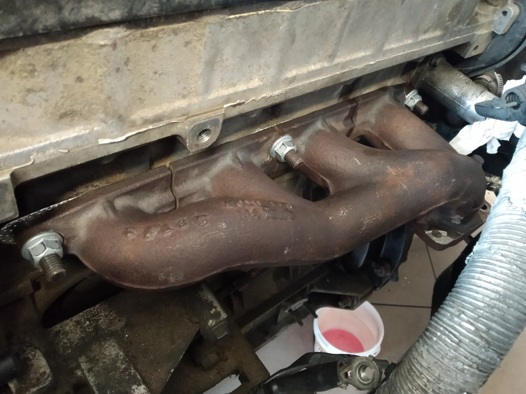

Druga sprawa to montaż lpg.. Centralka to Stag 4, parownik KME Silver, wtryski AC 01. Nie zdążyłem dziś zamontować wszystkiego, ale najważniejsze rzeczy ogarnąłem
Rozbiórka:
taki mam kolektor/wtryski:
przepustnica:
Wtryski są granatowe, numeru nie odczytałem przepustnica jest chyba taka jaką miałem w 1.6, koło 43mm na motylku. Taka powinna być?
wiertki w kolektorze:
węże:
listwa przykręcona:
Dziś założyłem jeszcze kolektor ssący, zapiąłem wode, paliwo, wiązke wtrysków LPG. W poniedziałek będę chciał zamknąć etap instalacji pod maską i zapodać zbiornik
Cały czas dobrą radą i wskazówkami służył mi najlepszy gazmen ever - Koziken wielkie dzięki

Gazior upchnięty pod maską tak się prezentuje:
Na dniach posadze butle i przewody, zobaczymy co to warta Na razie największą zmianę dało usunięcie luzów na krzyżaku zmiany biegów, jeździ się rewelacyjnie

Mechanicznie w miare ogarniete auto, srodek na gotowo - czas go odszczurzyc wizualnie czorne łoczy!

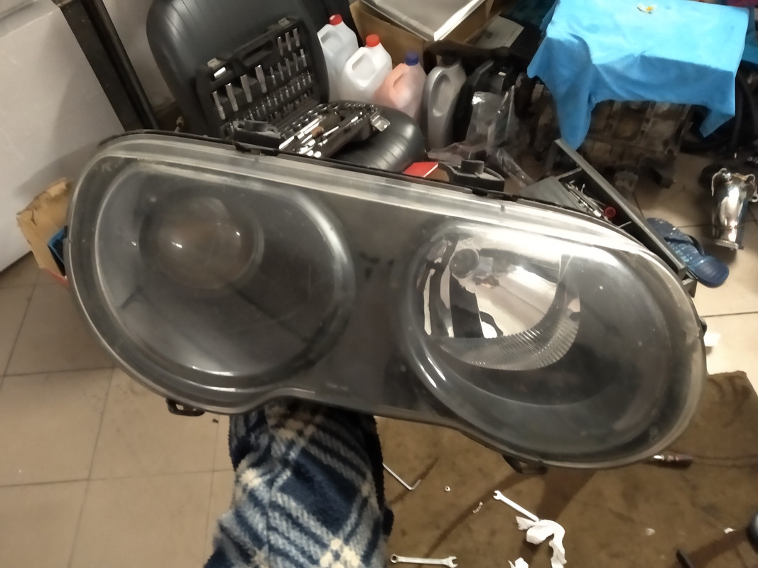

prebenny - Pon Paź 29, 2018 17:48
Czemu prawa soczewka wypada połowę gorzej od lewej?
Markzo - Pon Paź 29, 2018 19:10
Beny jakies stare zarowki, zalozylem nowe i jest dobrze

ktoś musi hehehe
Mały up z dziś wczoraj tylko przymierzyłem graty, dziś już zamocowane pierwsza sprawa to wyjscie wody z turbo, przerobione na holdenderek:
klima nie rozpięta, ale miejsce jest

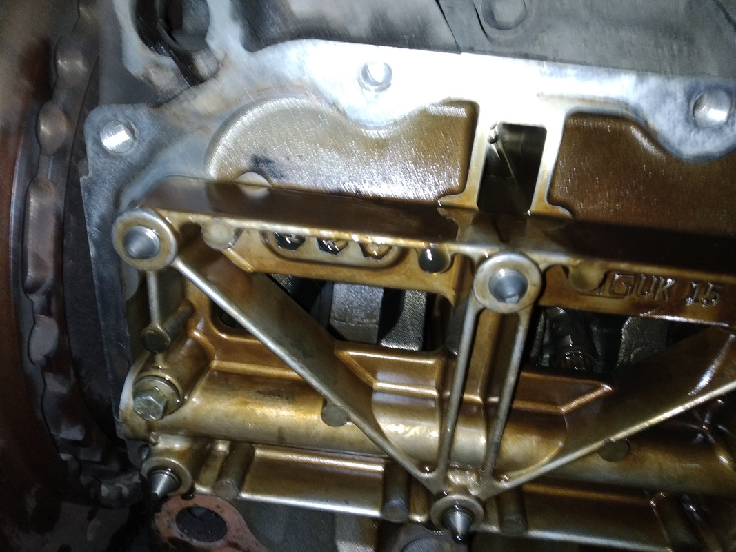

wiercimy spływ oleju:
miska umyta:
nie wiem czy to zasługa oleju LM, czy tego, ze przed zlaniem dodałem nafty (1 litr i odpalone auto na 20min) ale silnik wygląda tak:
silnik ma ok 230kkm

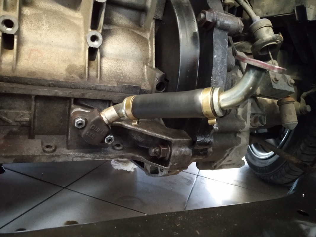

Podstawa filtra oleju + czujnik temperatury oleju (pasuje idealnie w miejsce tej zaślepki na imbus):
zasilanie turbo w olej:
kolektor wydechowy już wisi + nowa uszczelka i odpowiednie nakrętki:
chłodnia wody z VVC:
turbo gotowe do montażu:
magistrala wodna:

W poniedziałek montaż fmica + orurowanie i pewnie zaczne przerabiac DP

Markzo - Sro Maj 01, 2019 18:29
Taki maly teaser zalozylem juz belke, zderzak - wrzuce foty z wiekszym updejtem

tak jak na zdjęciu wyżej widać, udało się wrzucić fmica i zapiąć orurowanie. Zderzak niestety musiałem pociąć Zeby zrobic miejsce turbinie wywalilem ori wiatrak od strony komory silnika. Wymusilo to wyrzucenie wiatraka od klimy i montaż wentylatorów z 45/zs.
przymiarki...
nie bardzo mi się podobał pierwszy efekt
po kilku modach wyszło tak:
belka mocno wycięta, ale została pod zderzakiem teraz musiałem wyrezać dolot do turbo i DP. Akumulator na razie został pod maską - wymusiło to dość mały stożek mam w planach przeniesienie aku do bagażnika, będzie dużo więcej miejsca na filtr:
komora na gotowo:

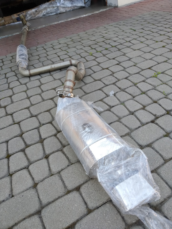

został wydech... tutaj kolega Karas zrobił mi meeega prezent
nierdzewny wydech z jego ZR 2.0T, 2,25' na 2 tłumikach przelotowych niestety lekkie kuku wyszło..
brakuje 2-3cm żeby schował się w tunel, 1.8T ma inaczej poprowadzony DP niż 2.0T i stąd ta różnica, ale to się ogarnie
na koniec filmik z pierwszej jazdy:

Dzelo to ładnie ujął, tak wygląda PRT:
Montując go trzeba zmienić węże od chłodzenia, sam obieg działa lepiej Uniesienie maski na zawiasach może pomóc na postoju, w czasie jazdy w okolicach szyby przedniej tworzy się nadciśnienie i nie wyciąga gorącego powietrza. Próbowałem iść w tą stronę:
jednak w ogóle mi to nie pasuje a muszą być w tym miejscu (zaraz za chłodnicą) żeby to działało (tu się tworzy podciśnienie i wyciąga gorące powietrze spod maski).

Pytanie mam odnośnie soczewek w lampach, z jakiego modelu auta to są soczewki?
Markzo - Nie Maj 24, 2020 20:27
| dawidd napisał/a: | | Pytanie mam odnośnie soczewek w lampach, z jakiego modelu auta to są soczewki? |
Nie pamietam, firma to Hella, dosc duze i dobrze swieca
dawidd - Pon Maj 25, 2020 19:12
Hells classic
Juz mam komplet gratów, z tym ze ja idę w xenon. W r75 mam bi-xenon po metalizacji próżniowej i jestem naprawdę zadowolony. Malo które auto świeci lepiej niż moje lampy. W MG zrobię na razie pojedynczy xenon, przysłony do długich z czasem tez pewnie tam wlecą, ale murze ja trafić gdzieś
Czy u Ciebie cały projektor zmieścił się do obudowy czy z tylu musiałeś rozcinać i przedłużać lampę?

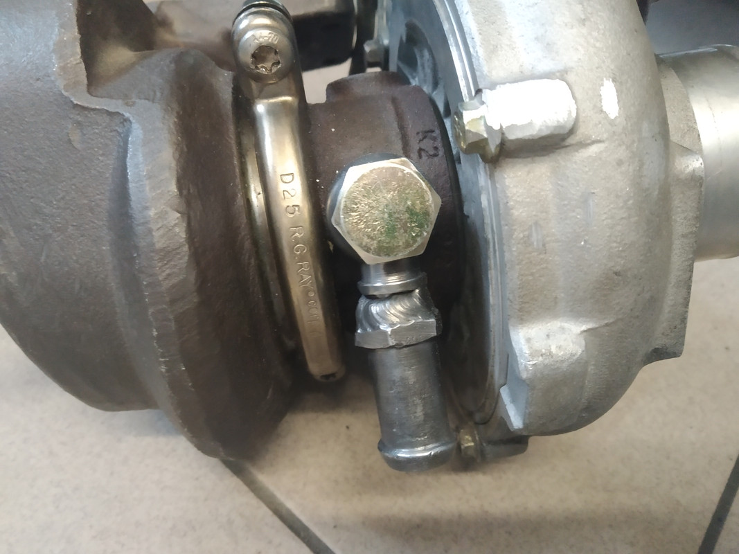

kolejna sprawa to zużyta gruszka, niestety seria jest nitowana do boudowy kompresora, więc lekki modzik i jest:
W dolocie sahara, a coś z 25-26kkm zrobione z turbo:

Filtr powietrza zmienił lokalizację, trafił pod podstawe akumulatora, wyciałem mu troszke miejsca:
