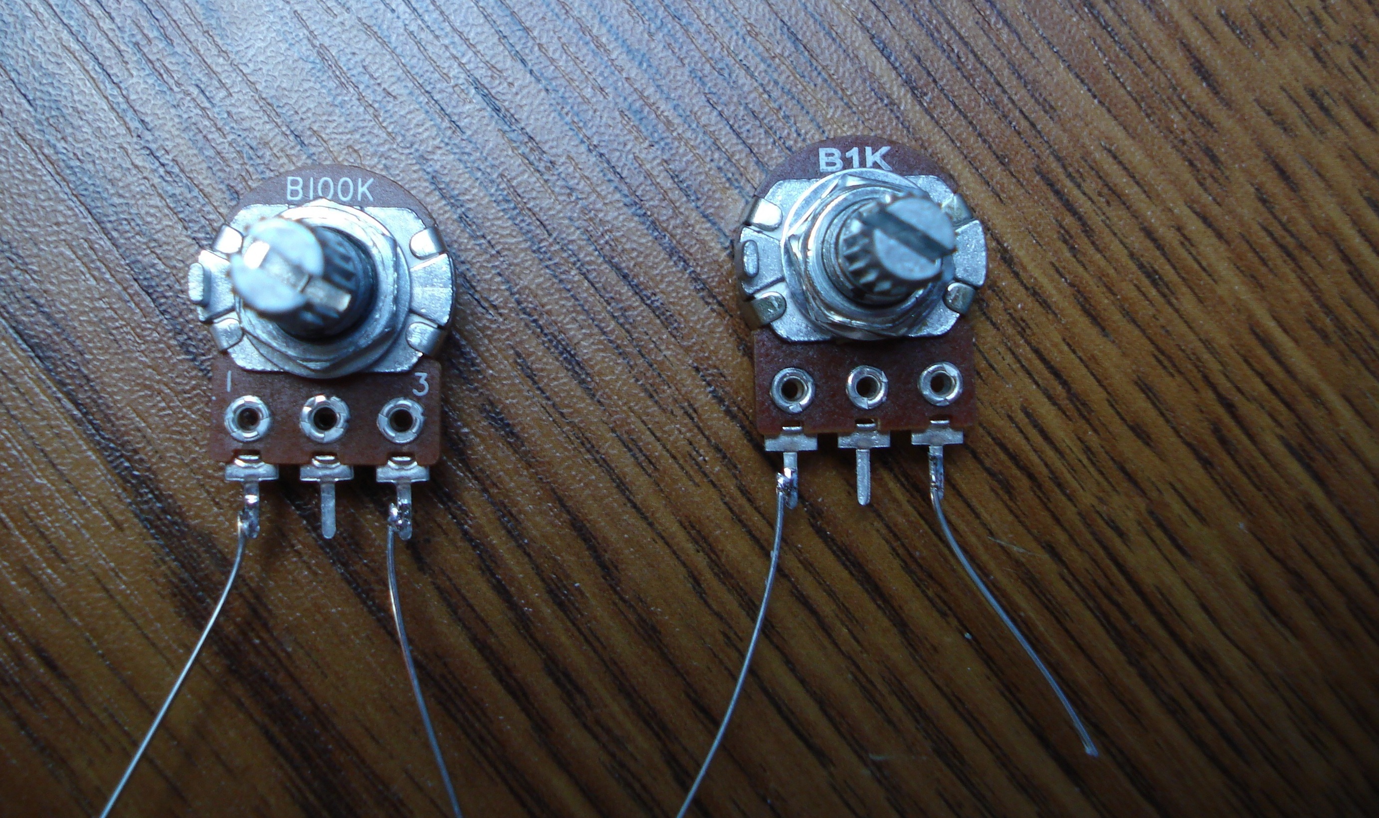

No to przykład:
Mamy 2 potencjometry które działają tak samo jak czujniki TPS.
Jeden jak widać ma wartość 100k drugi zaś 1k.
Jak wiadomo, ich wskazania będą się różnić i to silnie, w końcu jeden jest od drugiego 100 razy większy.

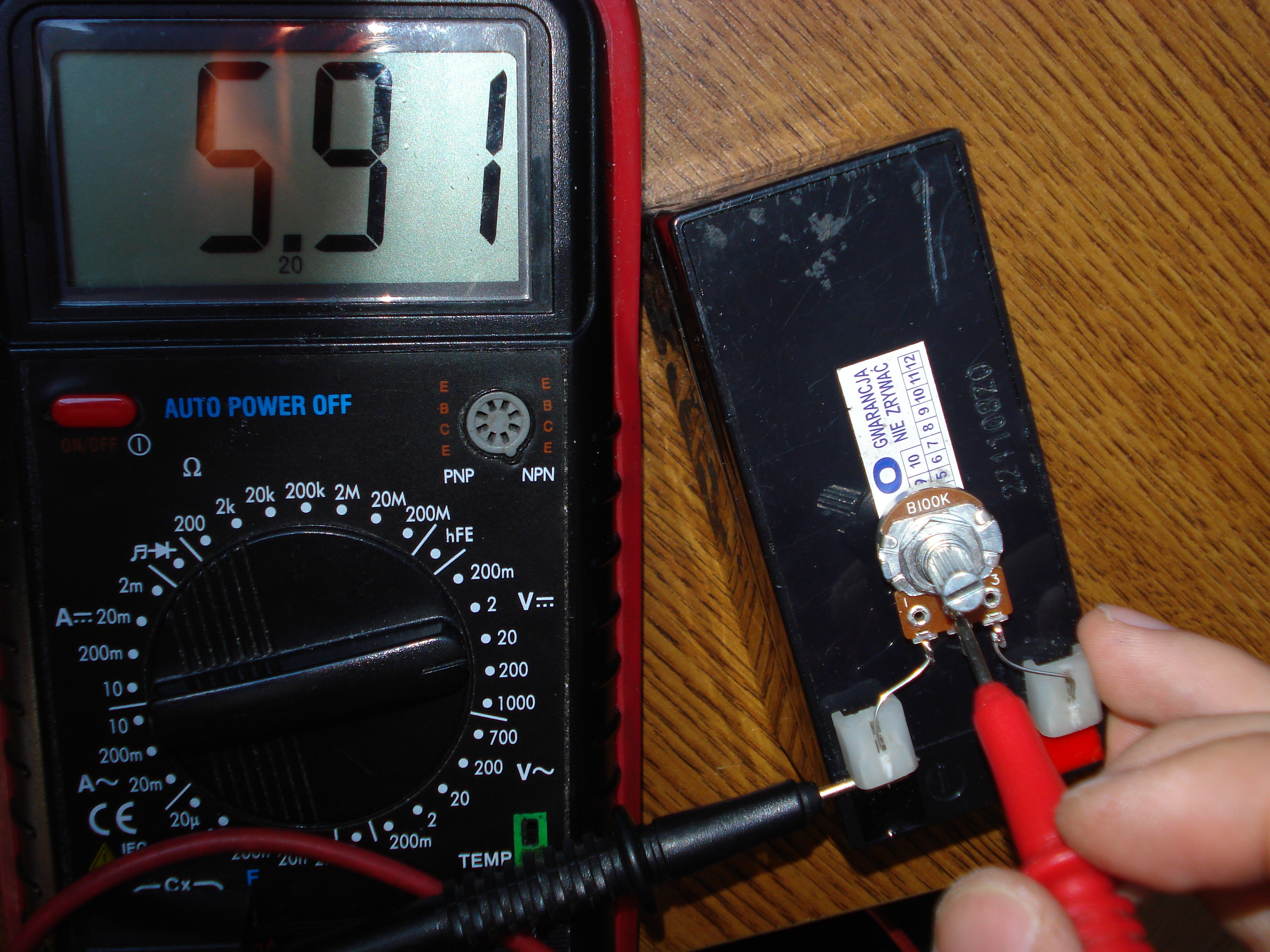

Na powyższym zdjęciu widać nasze stanowisko pomiarowe, czyli zewnętrzne piny podłączone do zasilania (akumulator 12V) zaś środkowy wyprowadzony jako wolny. Zaznaczyłem tez na pokrętle kreski aby było wiadomo gdzie jest ustawione pokrętło.
Powyżej badanie czujnika 1k, pierwsze zdjęcie w pozycji minimalnej, drugie mniej więcej w połowie a 3 na maksymalnej.
Jak widać mamy 0 na 0 pozycji, 6V w połowie (czyli ½ 12V) i 12V czyli tyle ile aku daje.
Następnie 100k i jak widać sytuacja taka sama, 0V, około 6V i 12V.
Czyli moja teoria się zgadza, opór niema znaczenia ponieważ ECU nie bada oporności czujnika a napięcie jakie powstaje.
