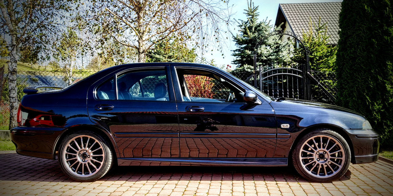

Co do felg..
slax
Pomógł: 85 razy
Dołączył: 24 Sie 2009
Posty: 2054
Skąd: Kamienica Szlachecka
Rover Coupe
Wysłany: Sob Kwi 13, 2019 09:02
Markzo, Masz jakiś kod lakieru do tego?
