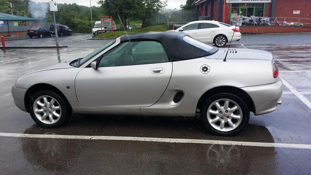

Za radą kolegi Malignusa, który widział zdjęcia mojego auta, które ciągle się zmienia i pięknieje, podniosłem auto do wysokości 34cm.
Do tego momentu auto na autostradzie śmigało jak przyklejone, a tyłem starało się uciekać, gdy albo tego chciałem, albo było mokro.
Minusem był mniejszy komfort w jeździe miejskiej.
Obecnie jazda po mieście to czysta przyjemność, lecz po Esce przy której mieszkam i podróżuję po kilka kilometrów codziennie auto zaczyna mi myszkować nawet przy delikatnych podmuchach wiatru, a bez niego szybciej serce zaczyna mi już bić w okolicy 140-150/h a tył chce mnie wyprzedzić już w słoneczny dzień brzy bardziej agresywnym zjedzie z ronda... Po na prawdę kilku kroplach deszczu ze ślimaka na esce już driftem wjechałem na eskę....
Moje pytanie brzmi... Czy ten typ tak ma, a jeśli nie, czy to nie wina amortyzatorów.
Pod naciskiem ciała auto zachowuje się prawidłowo, ale gdy spadam z wszechobecnych leżących policjantów potrafi tyłem bujnąć 1,5 - 2 razy..
W poprzednich ustawieniach czułem się pewnie, obecnie podobnie jakbym szedł z kochanką przez centrum niewielkiego miasta...
