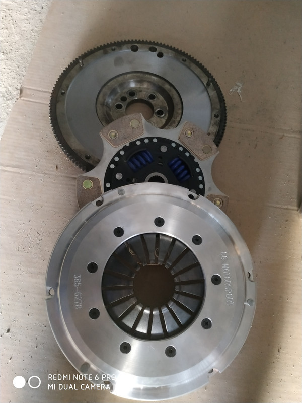

Czemu nie wziąłeś spieka z większą ilością płytek ?

wiecej plytek nie poprawia sklejania sprzegla

Ja byłem zawsze przekonany że więcej płytek poprawia. Docisk powinien być też inny dobrany żeby to mocniej dociskało.

Im mniej ramion tym bardziej "hardkorowo" działa sprzęgło, ale za to lepiej klei.

zwiekszac sile docisku tez nie do konca mozna, ktos musi pedal sprzegla wcisnac :)
ja moge tylko dodac ze robilem ostatnio spiek 5 plytek u radzikowskiego w wawie, kosztowalo mnie to 1000, a w poniedzialek testy beda :)

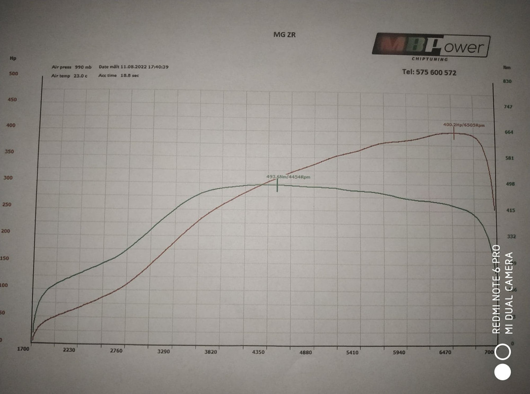

Wysłany: Sro Sie 17, 2022 08:46
Witam po długiej przerwie :D
Po prawie pół roku dojechało kolejne sprzęgło...
I pojawił się wynik na hamowni
400km i 493Nm!!!
Wynik mnie bardzo zadowala. Doładowanie 1.6b.
Dziękuję Markzo za strojenie, spisałeś się w stu procentach!!!
CDN...

Wysłany: Czw Sie 18, 2022 00:17
Gratulacje! Wynik robi wrażenie!!!!

Wysłany: Czw Sie 18, 2022 19:28
Mamy 2022 rok, wszędzie wtrysk bezpośredni, wysokie CR, zmienne fazy, elektryczne turba uje muje wodotryski.... a poczciwa Tseria robi 200KM z litra pojemności z szeeerokim power bandem :D da sie? da się!
Szymon przede wszystkim gratuluje Ci mądrze zbudowanego samochodu, bo wcale nie wartości maksymalne robią tu robotę a przebieg mocy i momentu, serio, szacun!
Do tego wóz ma i fajny hamulec i jeszcze lepszy zawias (mam porównanie, bo stroiłem go już kilka razy, teraz da się trafić w drogę :D ).
Cieszę się, że darzysz mnie na tyle dużym zaufaniem by zostawić mi ZRrrrra ze słowami: "yebnie to yebnie, ale ma być moc" :D Mimo sagi ze sprzęgłem na szczęście nic nie wybuchło :) strasznie się jaram na kolejne pomysły i dołożenie koksu, bo nie wierze, że zostaniesz na 400KM.... :D 4barowy mapsensor już namierzyłem :mrgreen:
