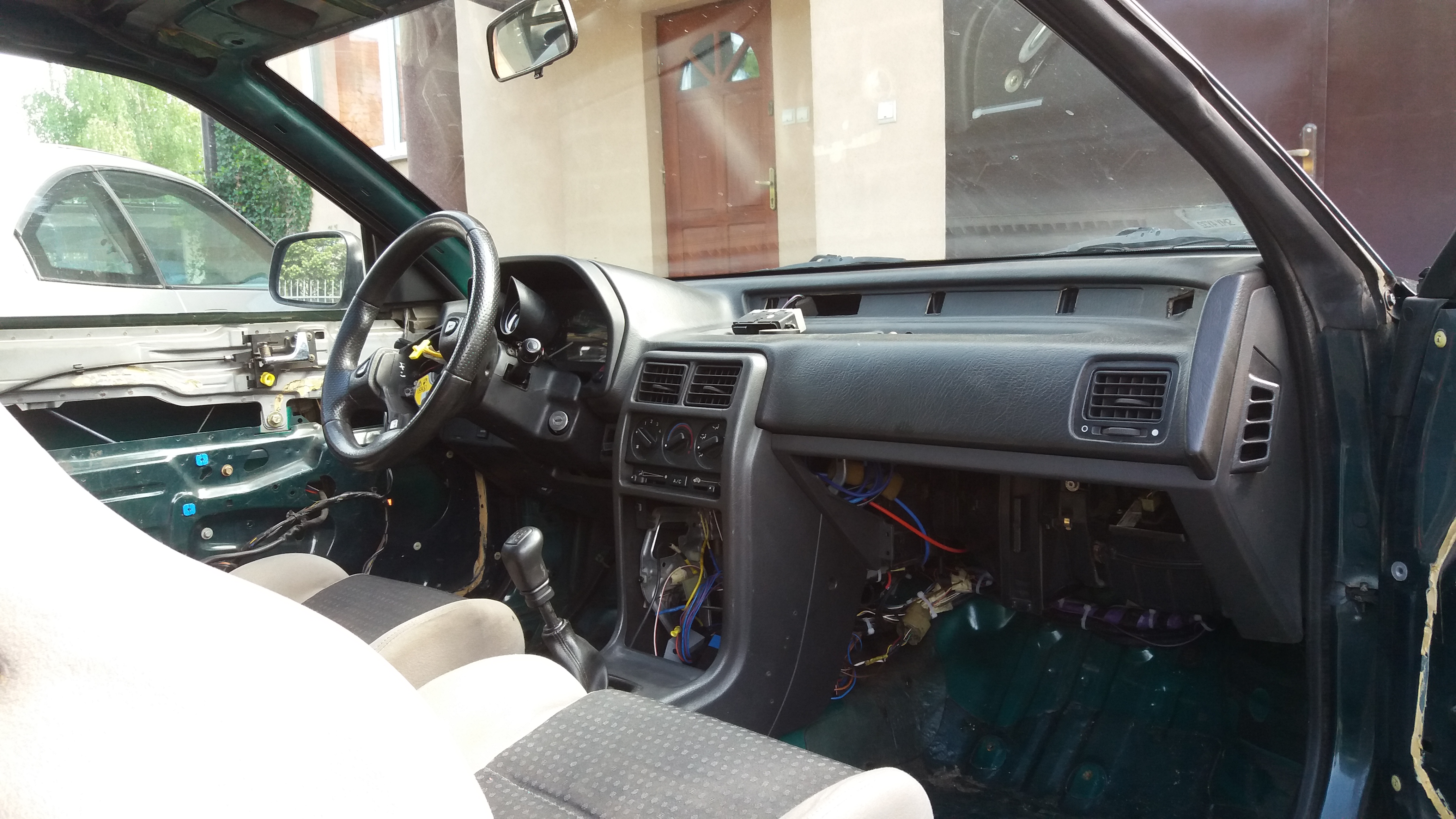

Auto póki co gania z pełnym wnętrzem i seryjnym zawiasem.

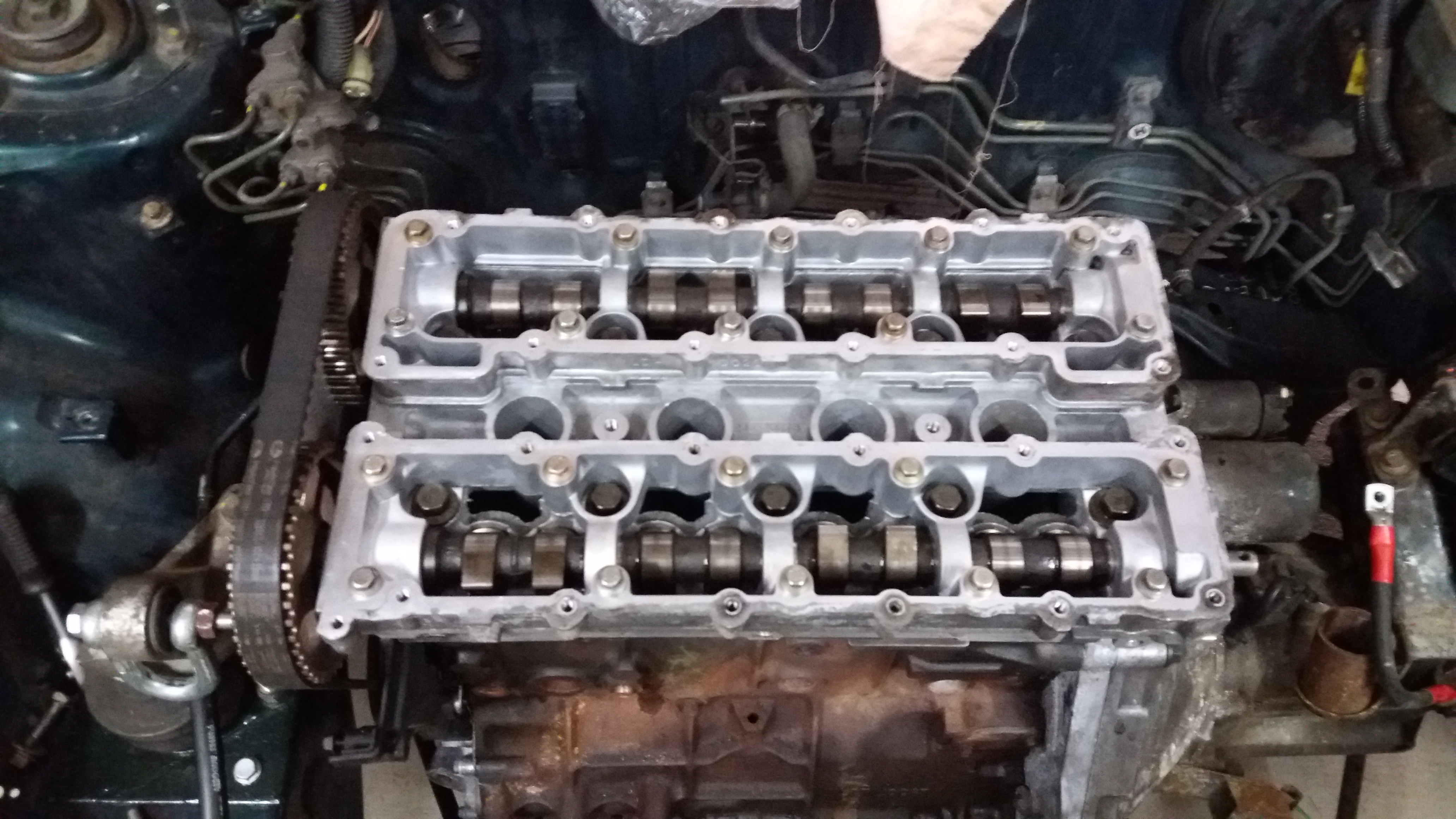

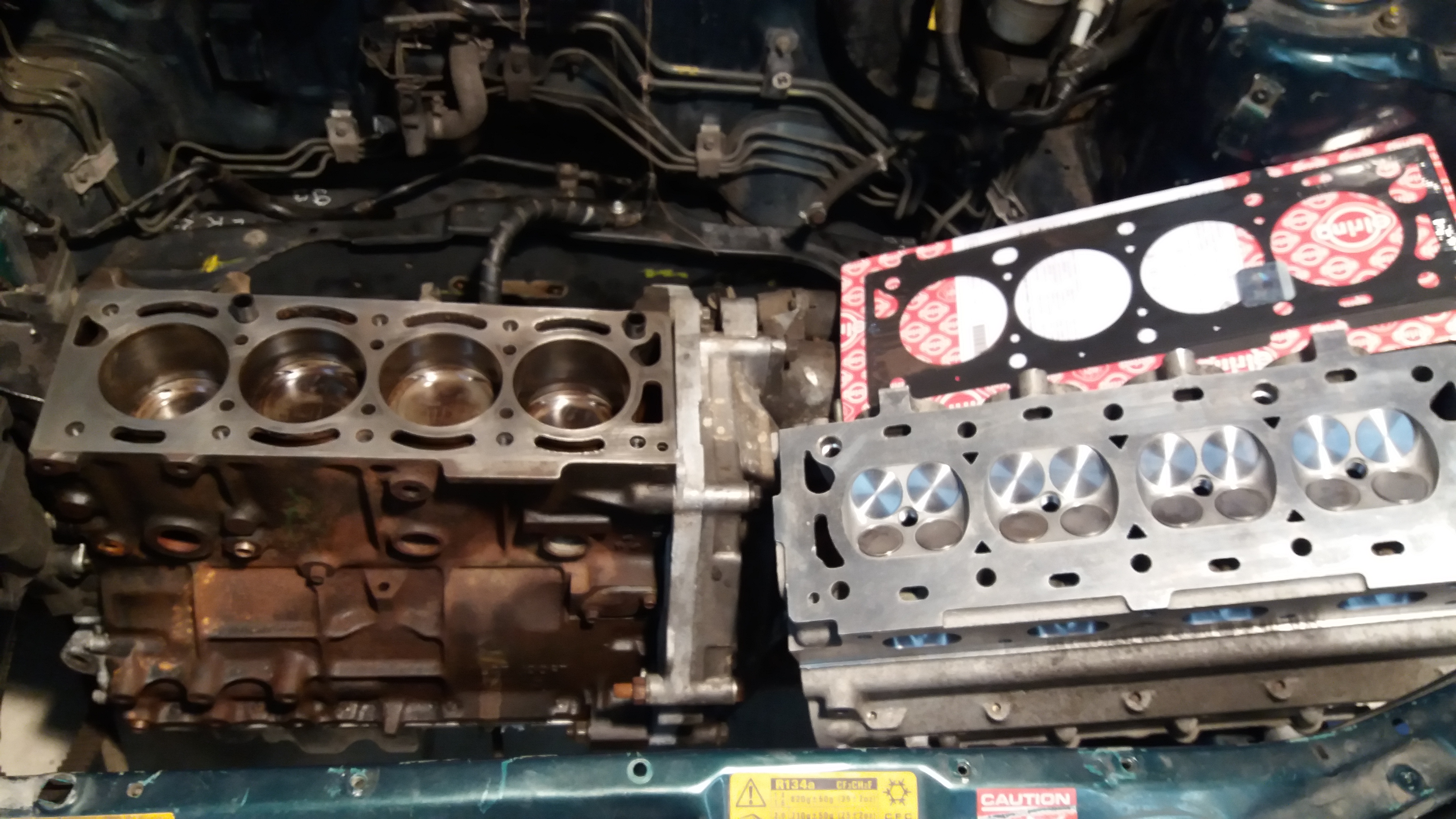

Takim etapem skończyłem rok 2017 i przez ostatnie dwa miesiące jakoś nie było mi po drodze z 200`ką. W ostatni weekend mróz zaczął odpuszczać więc zabrałem się do roboty. Skończyłem mocowania na starym silniku i wrzuciłem już docelowy, dziś skręciłem blok z głowicą:
Sprawdziłem również czy większe zawory nie będą kolizyjne z tłokami. Okazał się git więc powoli składam silnik na wszystkim co się da nowym

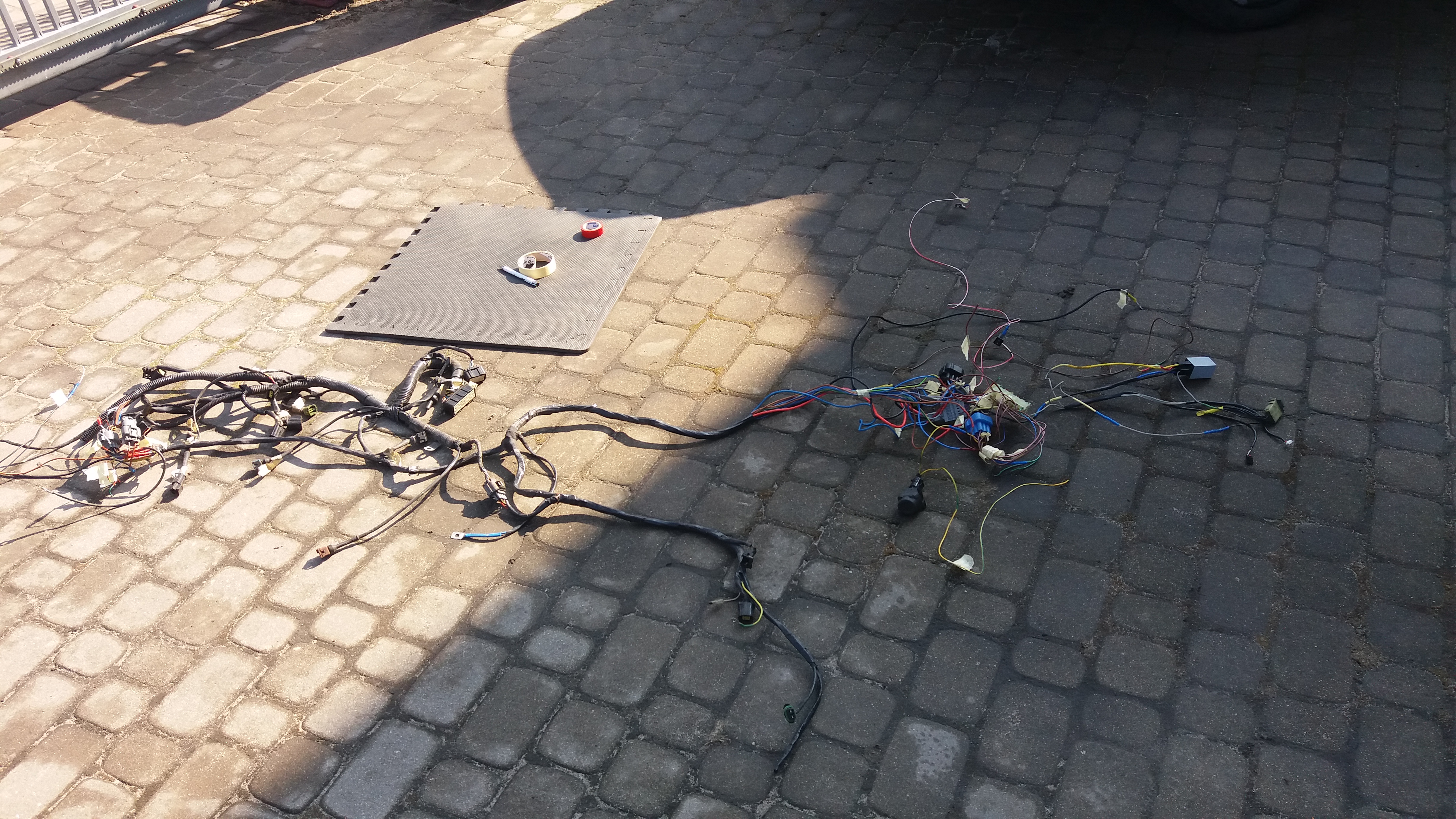

Niecały miesiąc temu auto odpaliło :) Zostało jeszcze wtedy wiele roboty żeby wszystko pospinać, poprawić. Cała wiązka wleciała ze srebrnej strzały, skrzynia, wydech, chłodnice również. Dzięki temu że ta buda jest prosta jest więcej miejsca i można było wszystko fajniej ułożyć :) Oczywiście część ze starej wiązki została usunięta, to co uznałem że nie będzie wykorzystywane w instalacji elektrycznej zostało wyciągnięte:

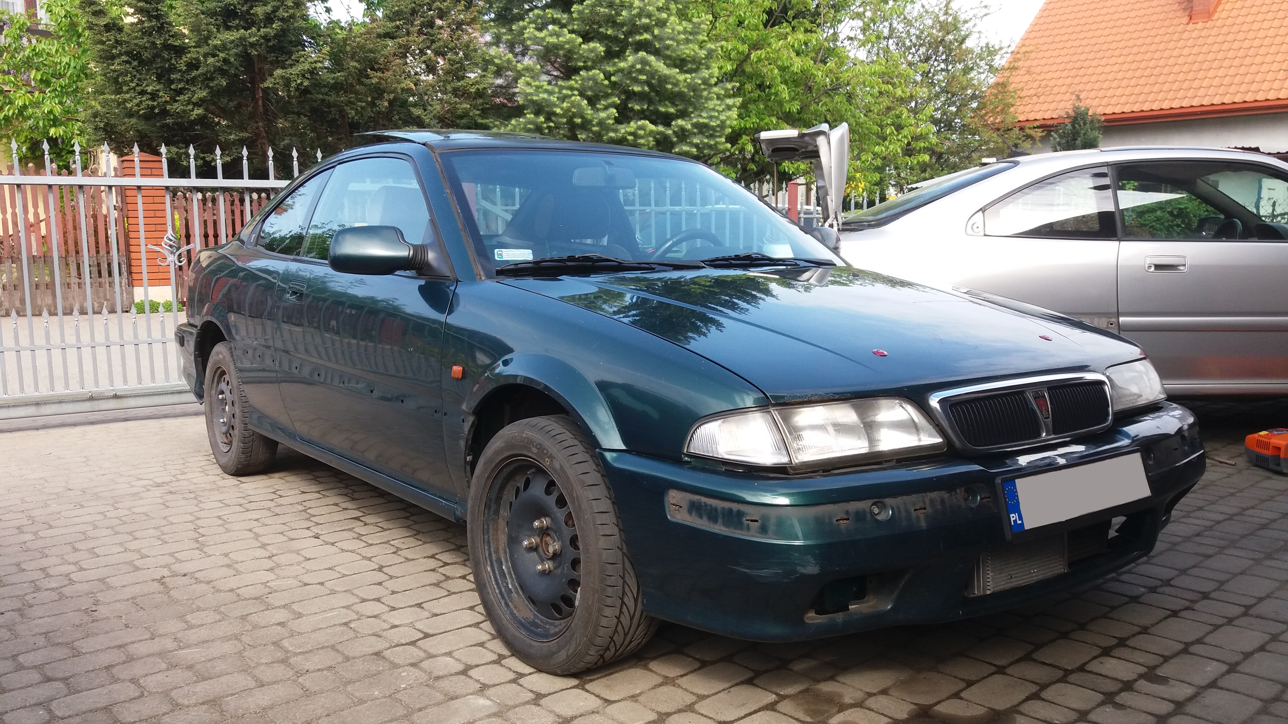

Trochę podziałałem w obecnym tygodniu żeby auto mogło wyjechać na ulicę i przejść przegląd. Wpadły przednie hamulce ze srebrnej (282mm na przewodach w stalowym oplocie i płynie hamulcowym Motul RBF660). Przód został kompletnie zrobiony, jest już docelowy. Tył będzie cały przerzucany ze srebrnej w niedługim czasie.
Tak oto narodził się Szrek :)
Obecnie auto już wygląda trochę lepiej, przeszło przegląd i Stage I docierania na mineralnym zakończony. W nadchodzącym tygodniu zrzucam olej, zalewam 10W40 i Stage II docierania mam zamiar zrobić w kolejny weekend (o ile nie będzie padało bo auto nie ma szyby bocznej kierowcy).[/b]

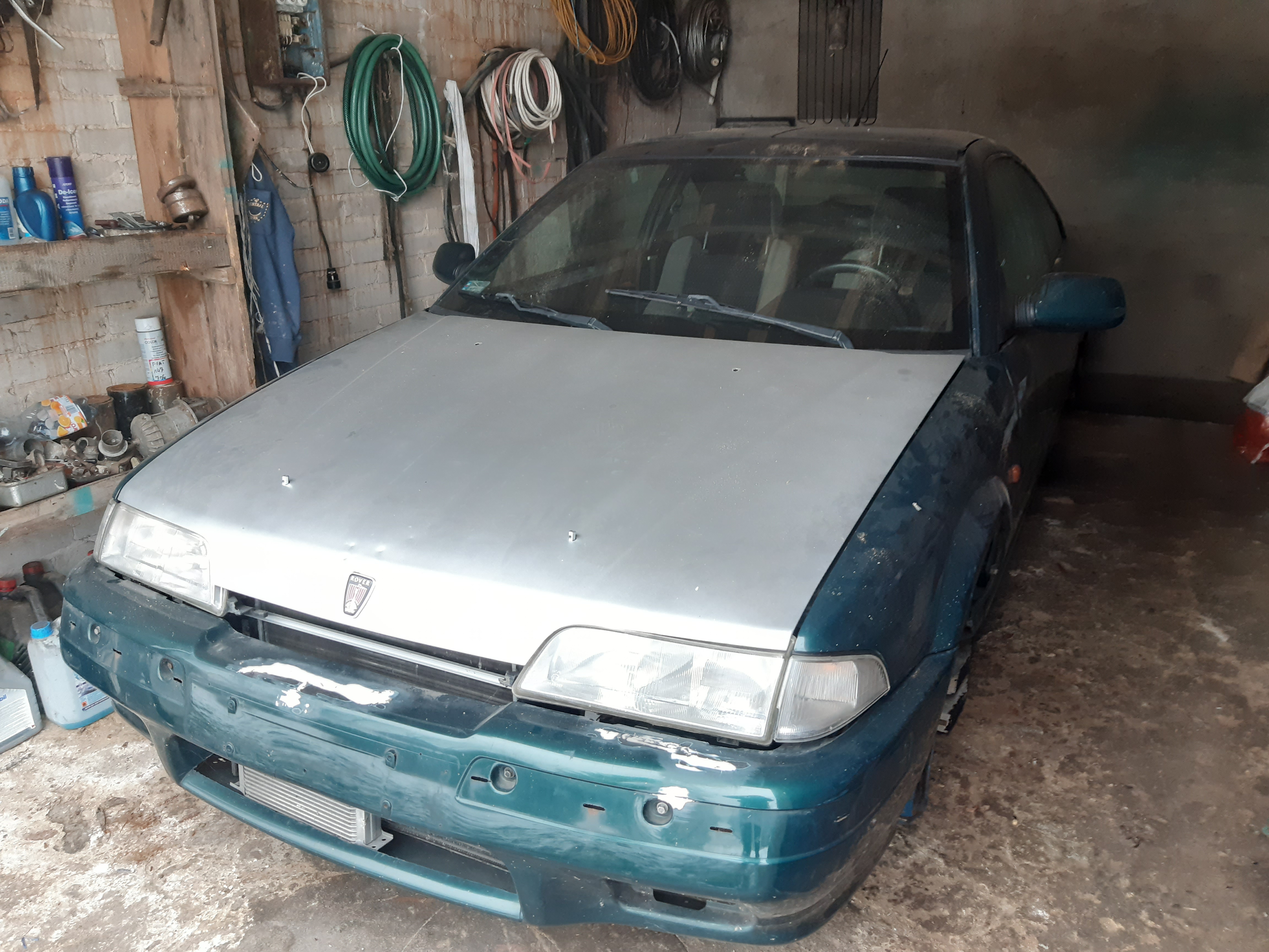

Postanowiłem że odwiedzę auto i zobaczę co słychać. Fura trzyma się dzielnie:
W pierwszej kolejności zajmuję się wyglądem zewnętrznym, minimalną rdzą i redukcją masy.

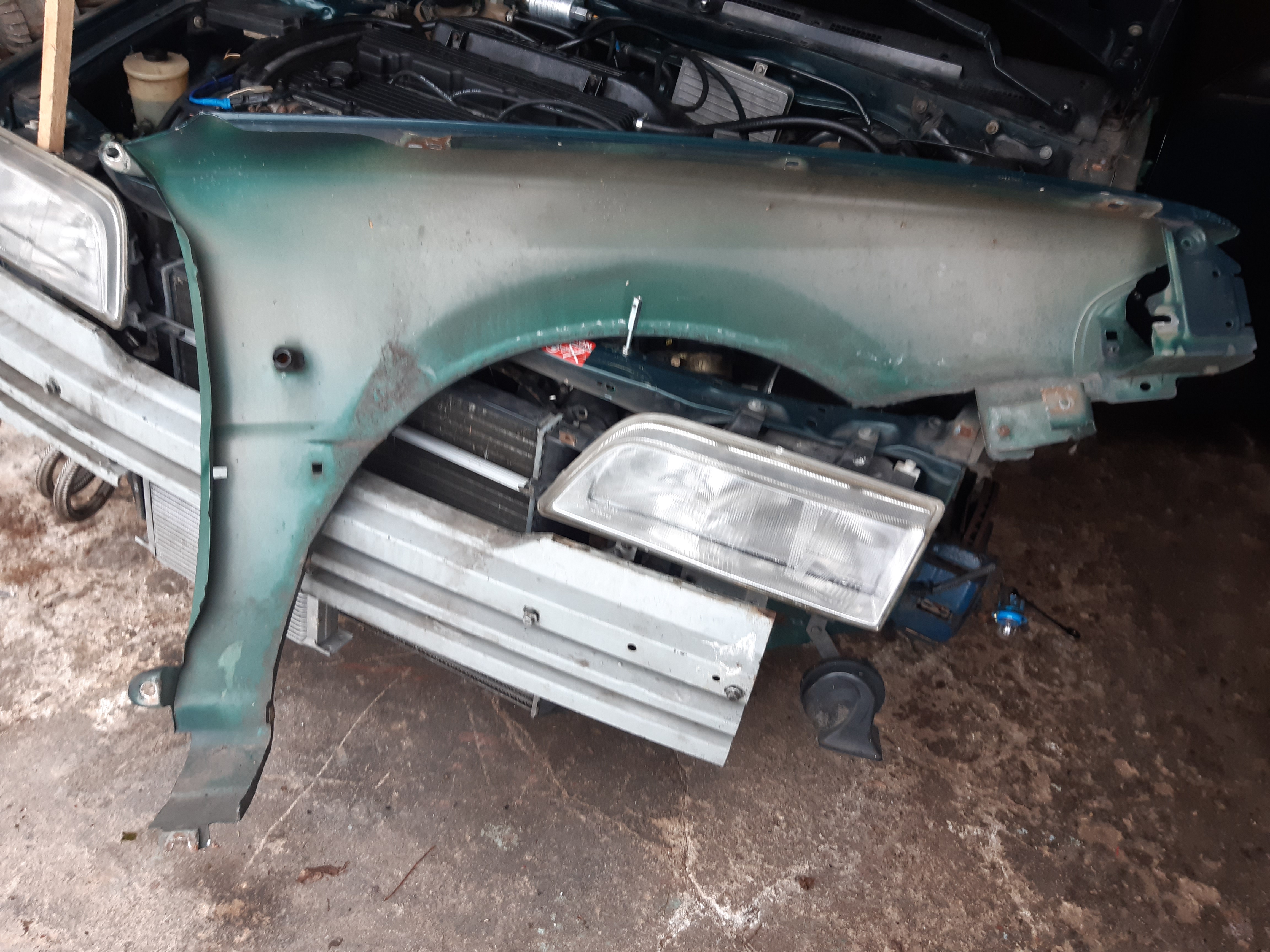

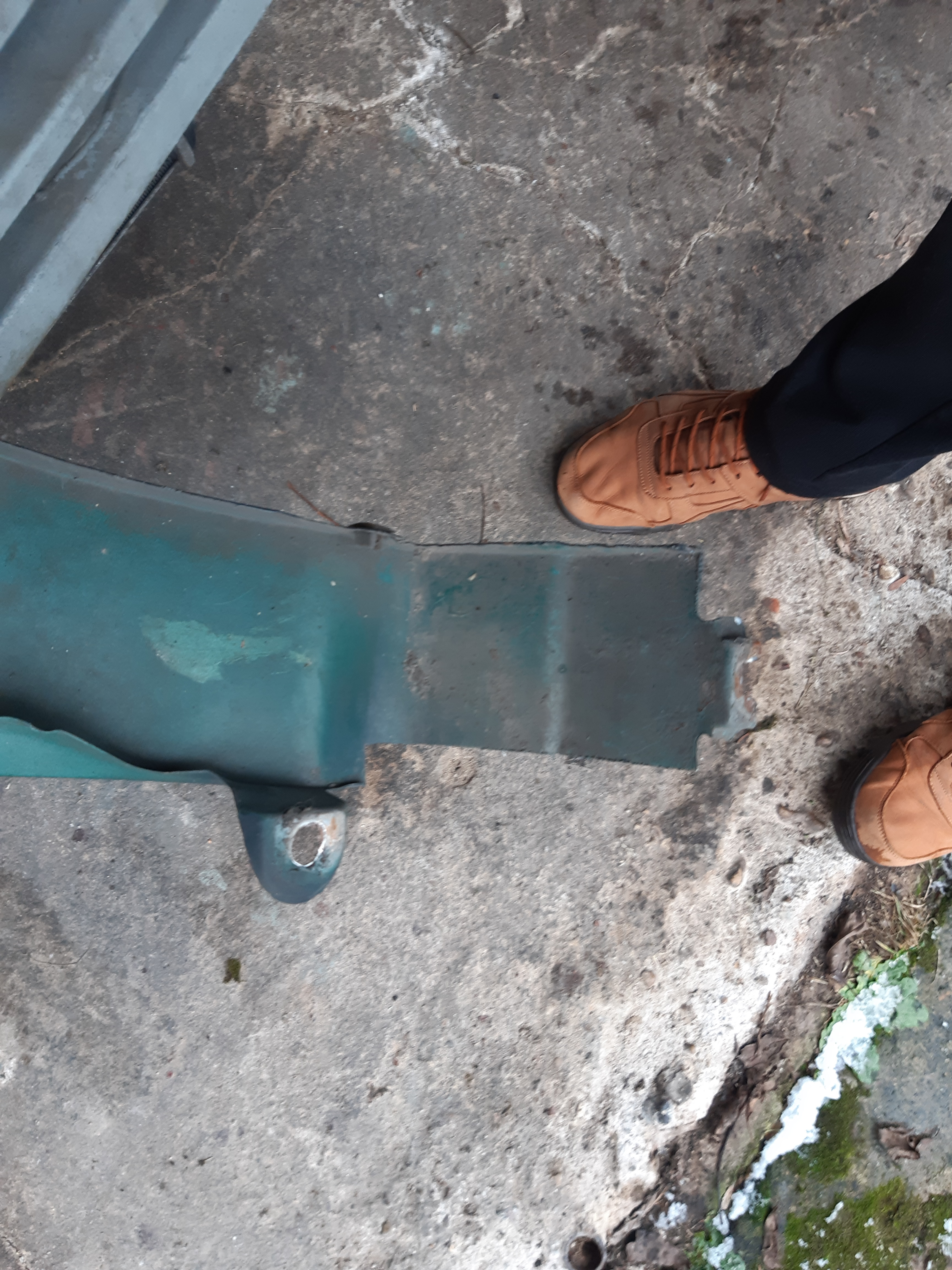

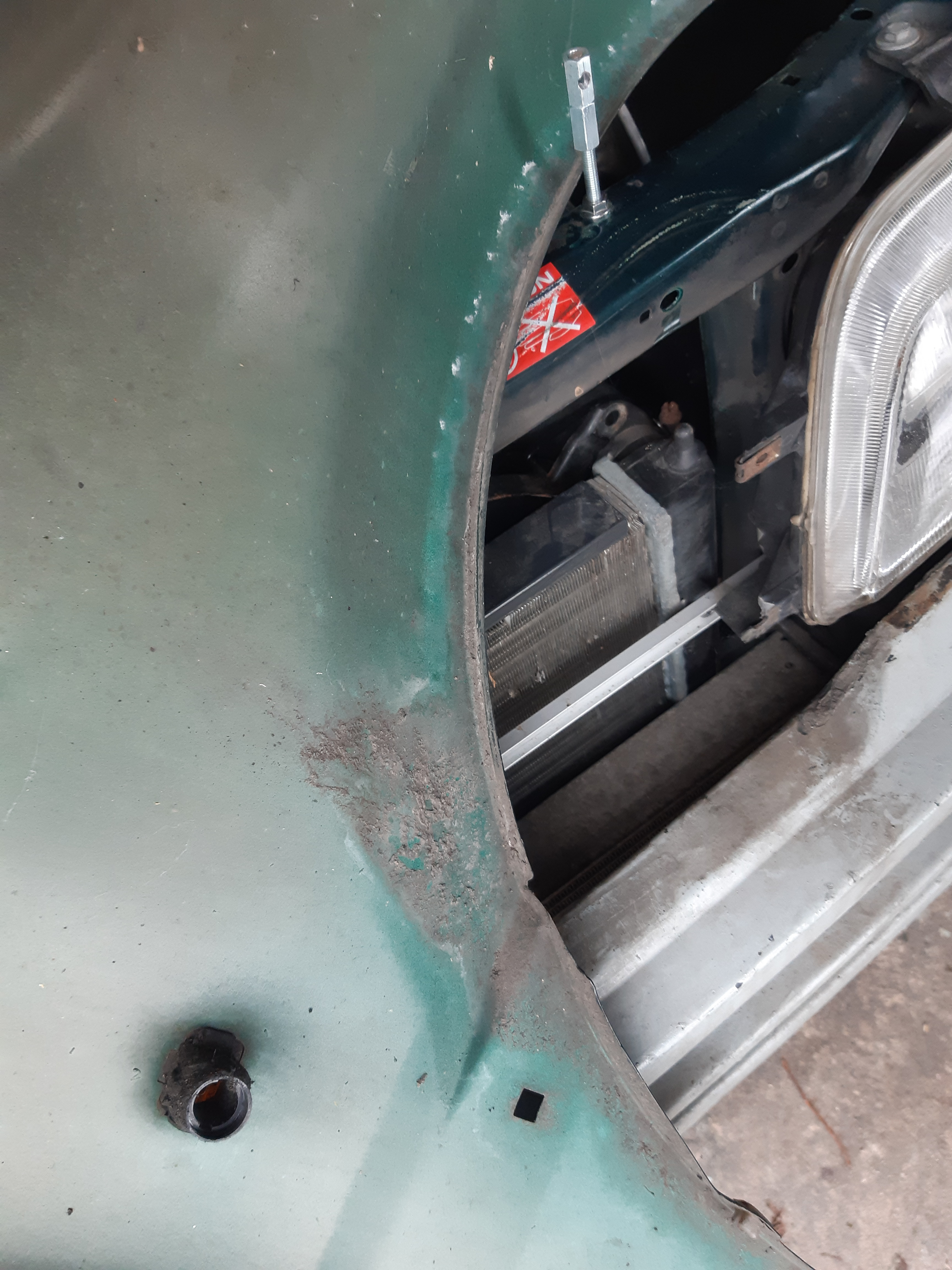

Otóż już przy kupnie wiedziałem że auto będę malował. Przez to że jak na moje oko auto ma pierwszy lakier który ma dużo odprysków trzeba dobrze wszystko zedrzeć i pomalować na nowy kolor :)
Tak wygląda lewy błotnik, praktycznie bez rdzy, nawet na dole:
Teraz zimą coś tam porobię przy elementach które mogę zdjąć (czyli jeden błotnik i zderzaki). Na wiosnę likwidacja dziury w jednym z progów i wyjeżdżamy.
Ogólnie auto cały czas stało bez akumulatora, zamknięte. Na szczęście nie widać aby jakieś stworzenia prócz pająków odwiedziły auto :)
Zatem bądźcie czujni, będę coś działał :)
