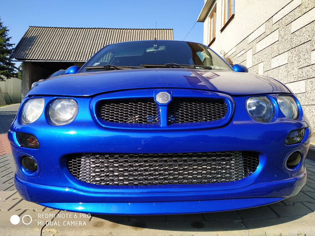

Po paru pomiarach i poszukiwaniach odpowiedniego intercoolera, wybór padł na rozmiar 600x300x76 jak już robić to porządnie :D
Nie obyło się bez paru przeróbek, ale icek jakoś zmieścił się pod zderzakiem.
Tak to wygląda pod zderzakiem, na samym dole trzeba było go delikatnie podciąć :D
Tutaj pogląd jakie to bydle jest wielkie :D

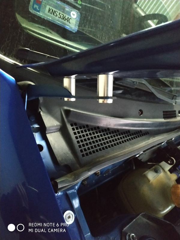

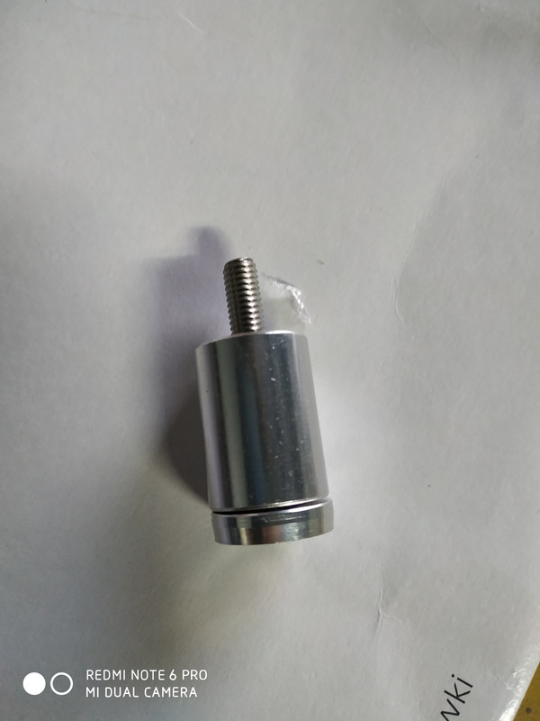

Wpadł również hood spacer inaczej mówiąc po prostu dystans maski, i muszę powiedzieć że na prawdę daje radę jak na taką budżetową modyfikację, pod maską na prawdę się przewietrzyło i jest to odczuwalne po jeździe jak się otworzy maskę.

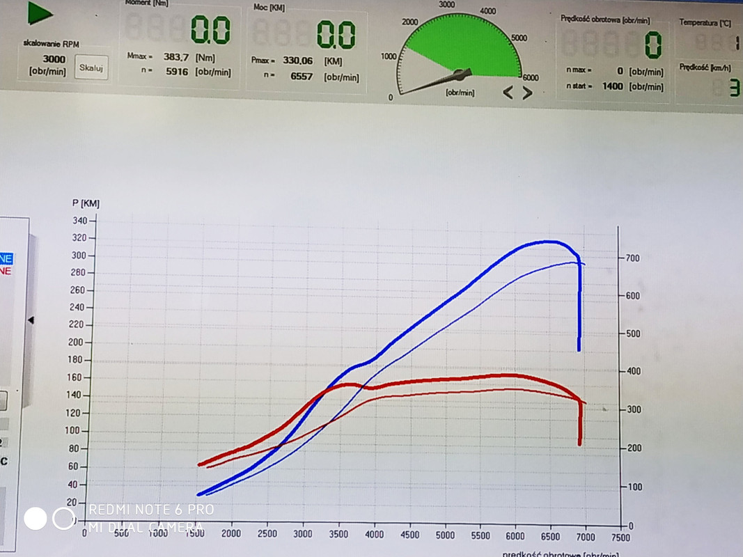

Sezon powoli się kończy więc trzeba było się wybrać na hamownię. MG pokazało na rolkach 330km i 380nm. Tutaj trzeba dodać że hamownia była inercyjna i nie pozwoliła obciążyć silnika maksymalnie także wynik mógł by być ciut lepszy :D Potencjał jest i w przyszłym sezonie dołożymy jeszcze więcej koksu :D

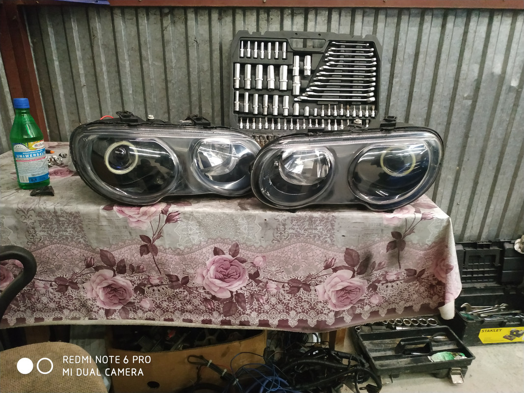

1. Wpadły soczewki w lampy, kiedyś już miałem soczewkę, później zwykłą lampę i niestety na zwykłej lampie, przód samochodu traci troszkę charakter.

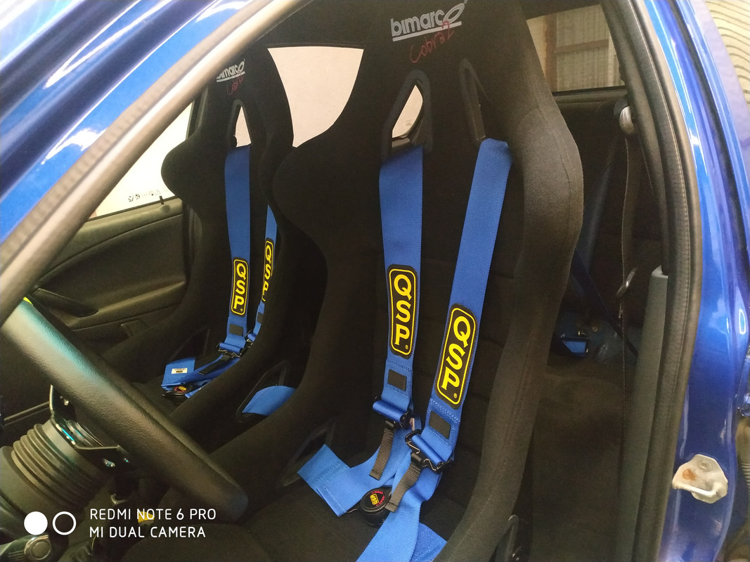

2.Seryjne fotele zastąpiłem kubłami. Kubełki Bimarco cobra 2, do tego pasy QSP i potrzebne do tego mocowania.

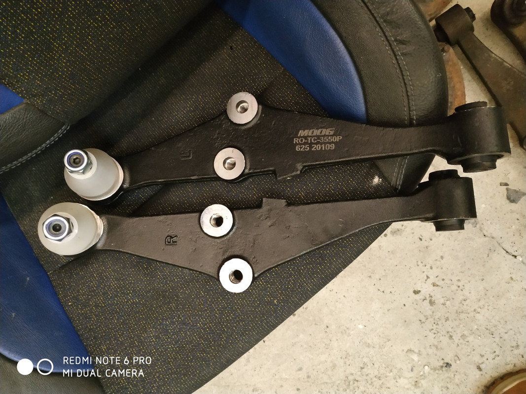

3.Ogarnięcie przedniego zawieszenia. Wjechała nowa(używana) belka przedniego zawieszenia, moja stara, była jakoś dziwnie uszkodzona... Do tego nowe wahacze a do nich najtwardsze tuleje powerflexa, nowe poduszki amortyzatorów, oraz nowe gumy do stabilizatora też powerflexa( na drążkach reakcyjnych miałem już poli od powerflexa ;) ) także można powiedzieć że zawias przód ogarnięty.

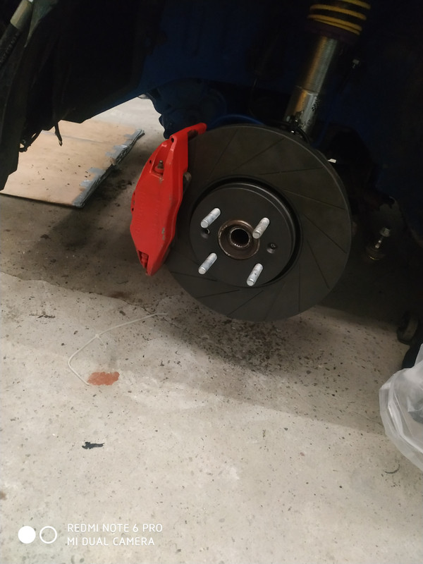

4. Zmieniłem tarcze z przodu na Rotingera( galwanizowane).

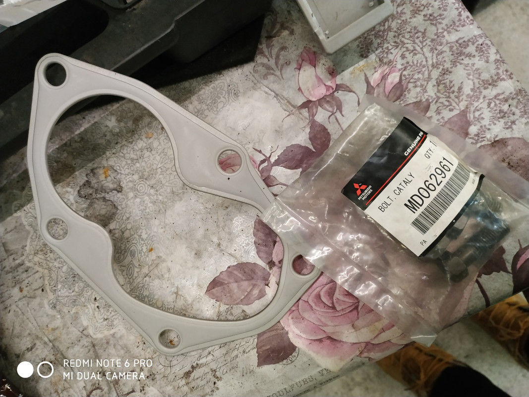

5. Zmieniona uszczelka oraz śruby Turbo->DP na OEM Mitsubishi

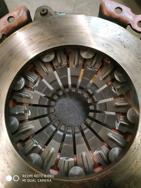

Niestety MG na hamownie nie dojechało aż do teraz, W poniedziałek Marek wsiadł bo chciał jeszcze potestować furę przed hamownią, i wydarzyło się to czego trochę się bałem i gdzieś z tyłu głowy miałem że może się zdarzyć. Sprzęgło powiedziało pa pa, Zaczęło się ślizgać, na 0.9b jeszcze trzymało, wszystko powyżej już nie...
A więc umówiłem się z Markiem że Odbieram auto ogarniam sprzęgło i hamownia...
I tutaj zaczyna się moja przygoda ze sprzęgłem

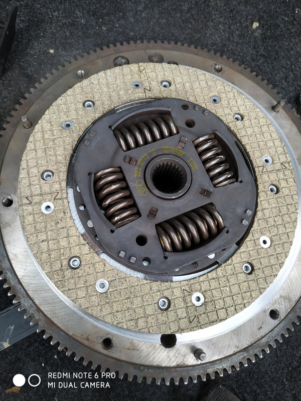

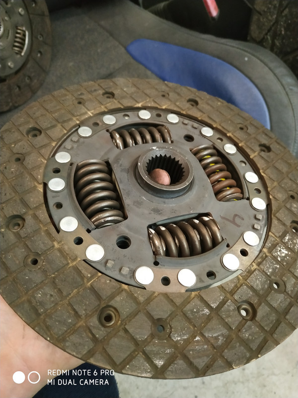

Pierwotnie była tarcza kevlarowa z maklandu oraz ori docisk.
Tak wyglądała tarcza :D
Po przemyśleniu padła decyzja że Obijamy jeszcze raz tarcze kevlarem do tego będzie gęściej ponacinana oraz zmniejszona jej średnica, co ma wpłynąć na lepsze przeniesienie mocy.
Niestety sprzęgło poskładane pierwszy test i dupa... Dalej ślizga.
Podejście numer dwa, tarcza zostaje ta sama, ale zamiast ori docisku wpada podwójny docisk made by KaraS garage XD
Niestety powrócił koszmar podwójnego docisku (już kiedyś go miałem na aucie) linka sprzęgła postanowiła rozpaść się po jakichś pięciu kilometrach :-|
Gorzej że przez tę chwilę przycisnąłem na 1.6b i niestety dalej ślizgało.
I Tutaj kończy się historia, MG stoi w garażu a ja kombinuję custom linkę sprzęgła oraz mam nadzieję że jednak będzie kleić.

karas_111 napisał/a:
Cięzko żeby nie ślizgało, kevlar trzyma słabiej niż fabryczne okładziny organiczne, poza tym przy mniejszej średnicy trzyma jeszcze słabiej. Żeby kevlar trzymał tak samo jak seryjne to musi być mocniejszy docisk.
Jak linka za słaba, to przeszedłbym od razu na hydraulikę.
karas_111
Dołączył: 22 Paź 2014
Posty: 126
Wysłany: Pią Gru 24, 2021 18:44
Cytat:
Skąd taka opinia że kevlar słabiej trzyma niż normalna tarcza? Pierwszy raz coś takiego słyszę. Co do mniejszej średnicy, nie wiem jak to jest dokładnie, doradził mi to gość z maklandu, i z Markzoo stwierdziliśmy że gada dość sensownie. Co do hydrauliki to mam mieszane odczucia, nie wiem czy będzie działała, jak sprzęgło zrywa linki stalowe...
