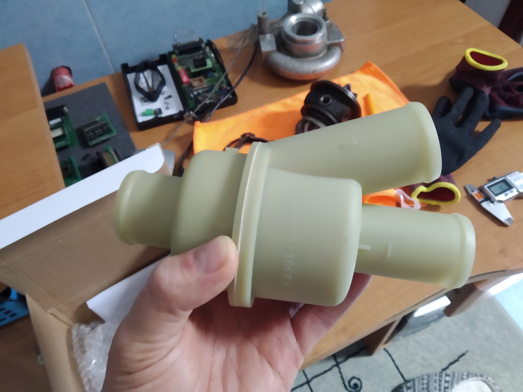

Auto ma problem z temperaturą, przy temp. na zewnątrz 32-35st. w czasie wolnej jazdy w mieście płyn potrafi mieć 105-107st, trzeba przejechać parę kilometrów szybciej, żeby spadł poniżej 94st. I nie jest to hgf, zacięty termostat czy zapchana chłodnica, po montażu turbo zrobiło się bardzo gorąco pod maską :/
Dzelomen Turbaszi dał mi namiar na termostat PRT z temperaturą otwarcia 82 st. :D powinno to znacznie poprawić chłodzenie :) niestety uraz łapy opóźni montaż jeszcze na jakiś czas :/

Wydaje mi się że prt ma jeszcze jeden plus. Puszcza płyn cały czas na chłodnice dzięki temu nie ma dużych skoków temperatury.

Dzelo to ładnie ujął, tak wygląda PRT:

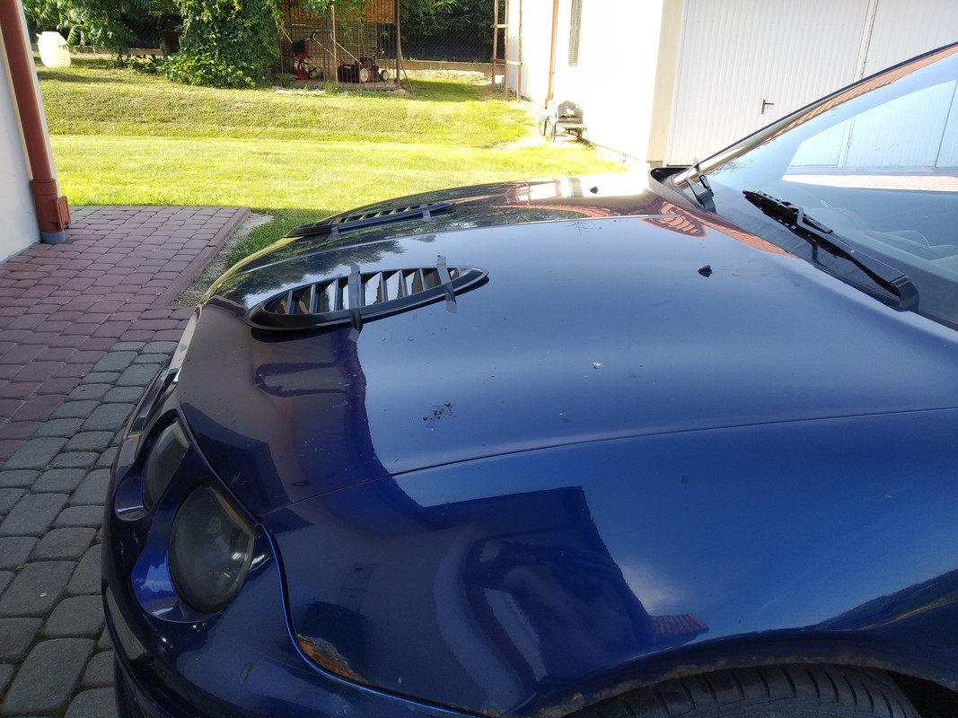

Montując go trzeba zmienić węże od chłodzenia, sam obieg działa lepiej :) Uniesienie maski na zawiasach może pomóc na postoju, w czasie jazdy w okolicach szyby przedniej tworzy się nadciśnienie i nie wyciąga gorącego powietrza. Próbowałem iść w tą stronę:
jednak w ogóle mi to nie pasuje :/ a muszą być w tym miejscu (zaraz za chłodnicą) żeby to działało (tu się tworzy podciśnienie i wyciąga gorące powietrze spod maski).
Jest w tym trochę prawdy i trochę nie. Nie ma sensu wchodzić w teorię, zobacz gdzie montują wloty w obecnych autach WRC, Rallycross. Są to boczne strefy maski bliżej a nawet nad kielichami.
Spróbuj, to zabieg praktycznie bezkosztowy.

Markzo, oh nie.... te wloty/wyloty wyglądają szkaradnie zdecydowanie
może coś takiego ale to też mi się średnio widzi haha
alledrogie
o takie
Kolejna sprawa to wywierć w zderzaku otwory o jakieś 5cm lub większej średnicy tak jak to ROBIO w civicach :D
