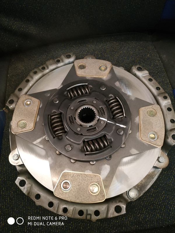

Padło w końcu na spiek.
Czekam na pogodę żeby go "dotrzeć" i hamownia...

karas_111
Dołączył: 22 Paź 2014
Posty: 126
Wysłany: Pon Lut 28, 2022 20:46
Spiek się poddał przy 0.9b.
Ręce opadają...

karas_111
Posty: 126
Wysłany: Pon Mar 14, 2022 15:45
Xakari napisał/a:
Masz ten nieudany wykres? Przy jakiej mocy i niutach poddało się sprzęgło?
Nie, sprzęgło puściło przy "testowym przejeździe po hamowni" że tak powiem...
