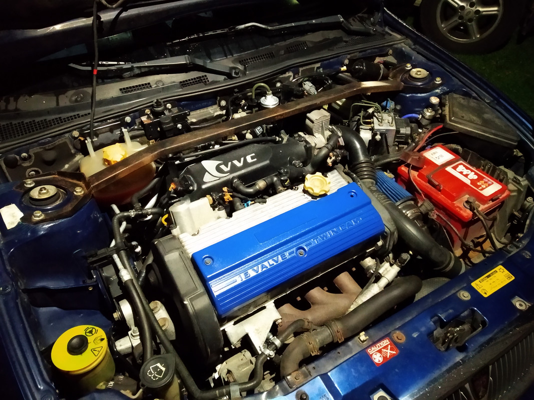

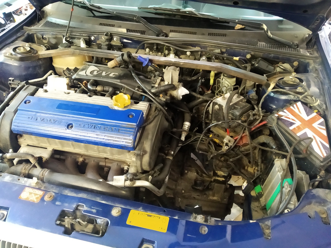

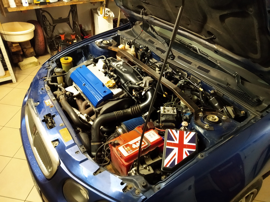

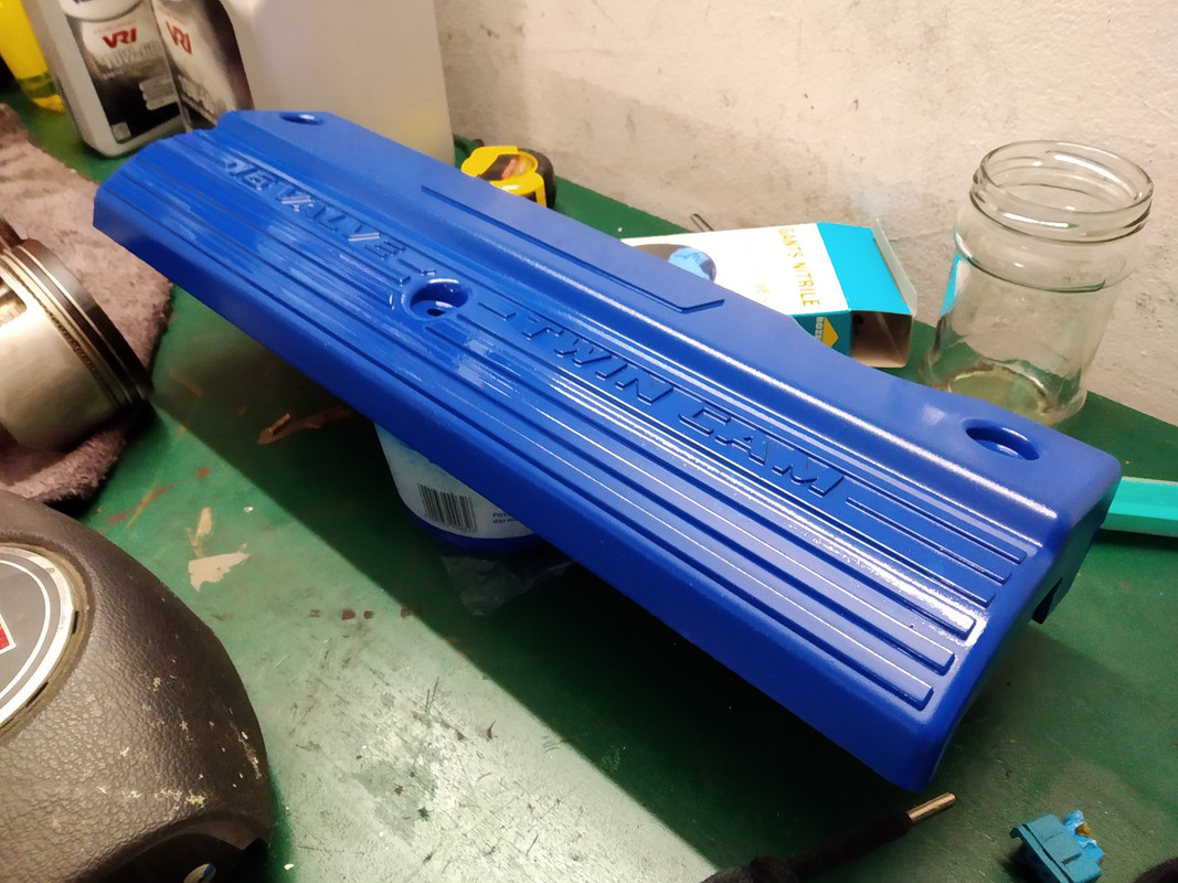

Dobra robota Majster to jest u Ciebie :P tutaj jest grane cyk fuch bring di ekszyn :D
Dziwnie tak malowac na niebiesko, no ale czerowny nie pasuje :( do tego wrzucilem poliftowa poduche ;)

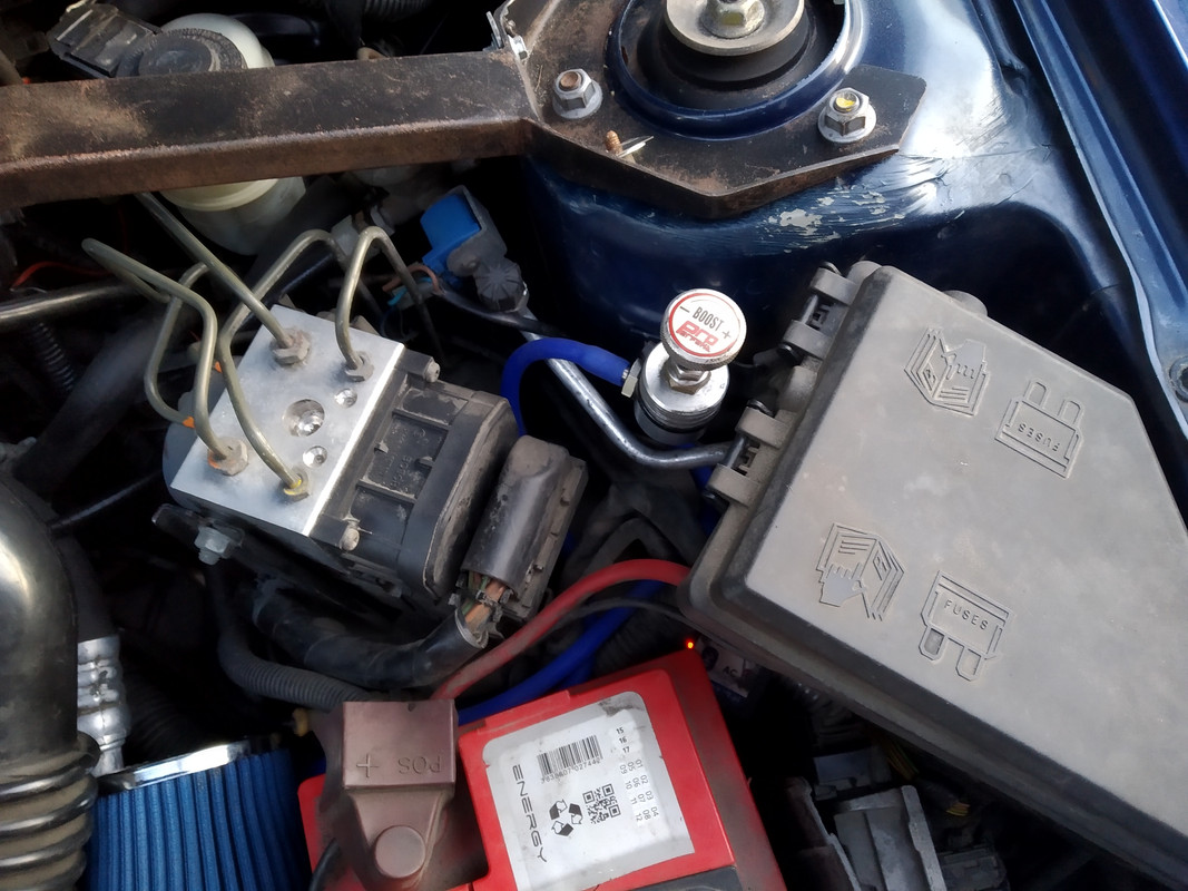

Nie moglo zabraknac flagi na skrzynce bezpiecznikow ;)

No no, coraz ładnie pod maską ;) Rozpórkę jeszcze pomaluj bo ruda coś się do niej dobiera :P
A sprzedał byś info skąd taką flagę na skrzynkę bezpieczników dorwać :D

Spokojnie :P rozporka pojdzie w czorny mat przy okazji jak bede inne rzeczy malowal :P
Flage mi przyslal chyba Plywak lata temu, ostatnio ja znalazlem :D

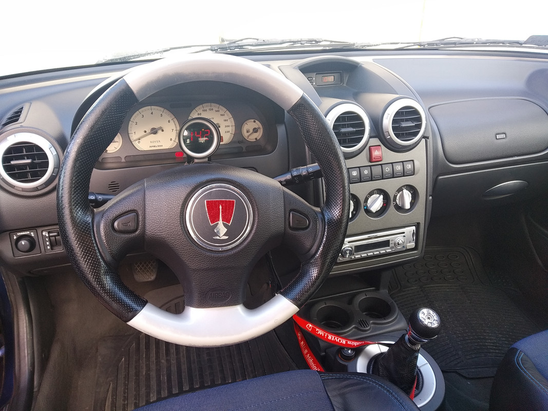

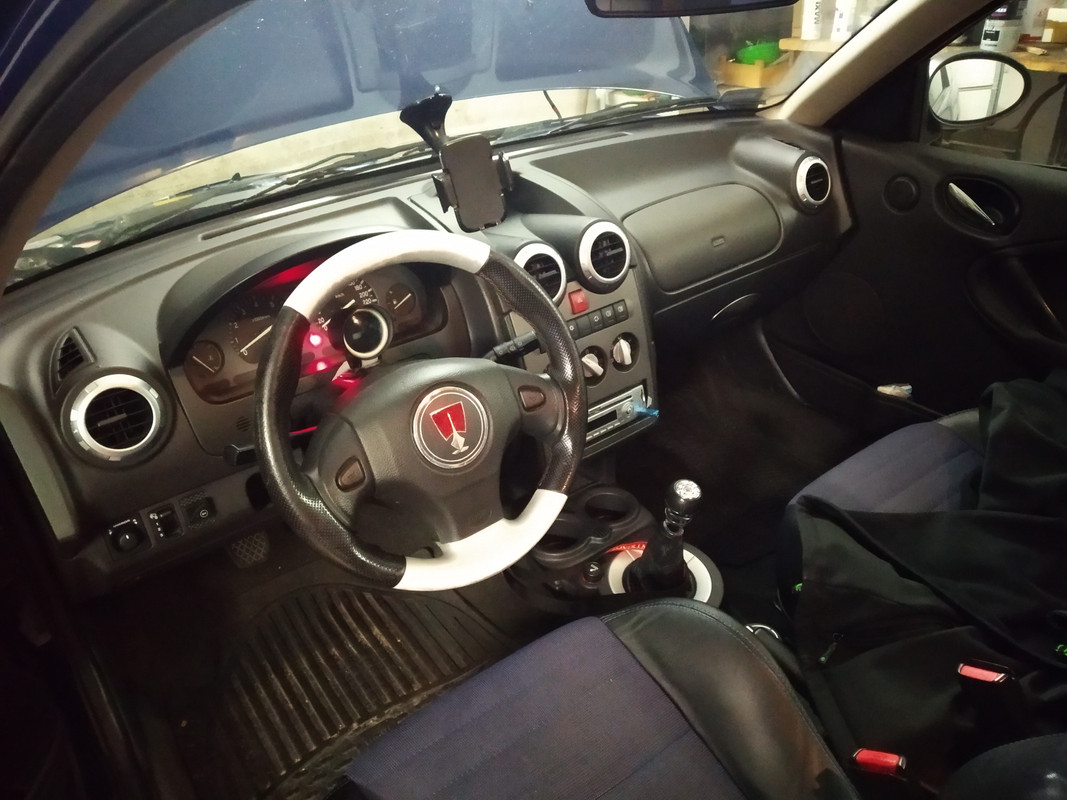

Markzo, zapytam o zmianę deski z przed na poliftowa. W przedlifcie jest manualny suwak od odbiegu otwartego/zamkniętego a w polifcie widzę ze jest przycisk. Jest tam dodany jakiś silniczek? Co nim steruje, scu czy wprost pod przycisk jest podpięty?
Markzo
Pomógł: 195 razy
Dołączył: 11 Lip 2006
Posty: 7391
Skąd: Błażowa
Rover 75
Wysłany: Pią Gru 06, 2019 07:31
Jest motorek przy klapce, nie pamietam dokladnie co trzeba bylo zmienic, ale to nic trudnego ;)

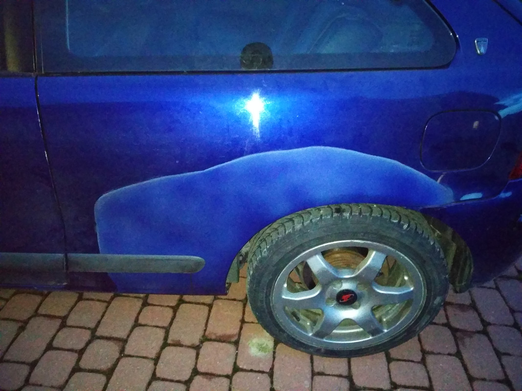

Z rzeczy bardzo istotnych, została wstawiona reperaturka progu i nadkola. Ruda szmata wygoniona z "stałych" elementów karoserii :) do wymiany mam lewe drzwi i błotnik, bo nie kalkuluje się ich ratować. Na wiosne malowanie :D

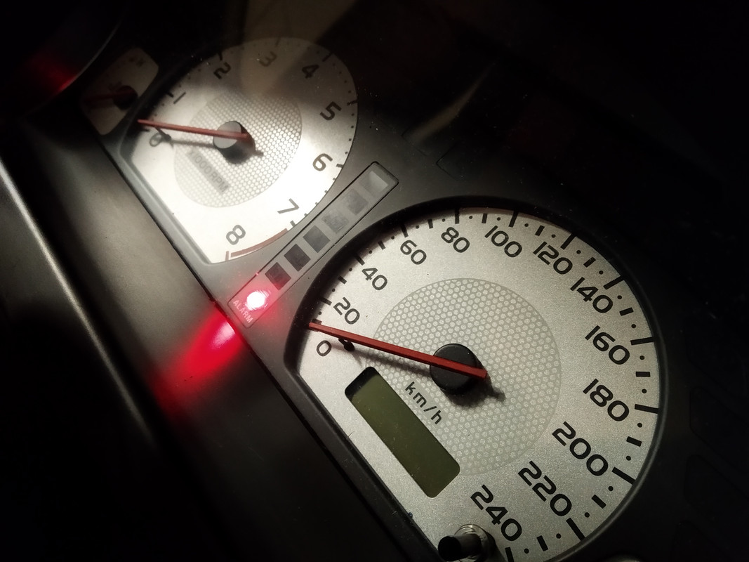

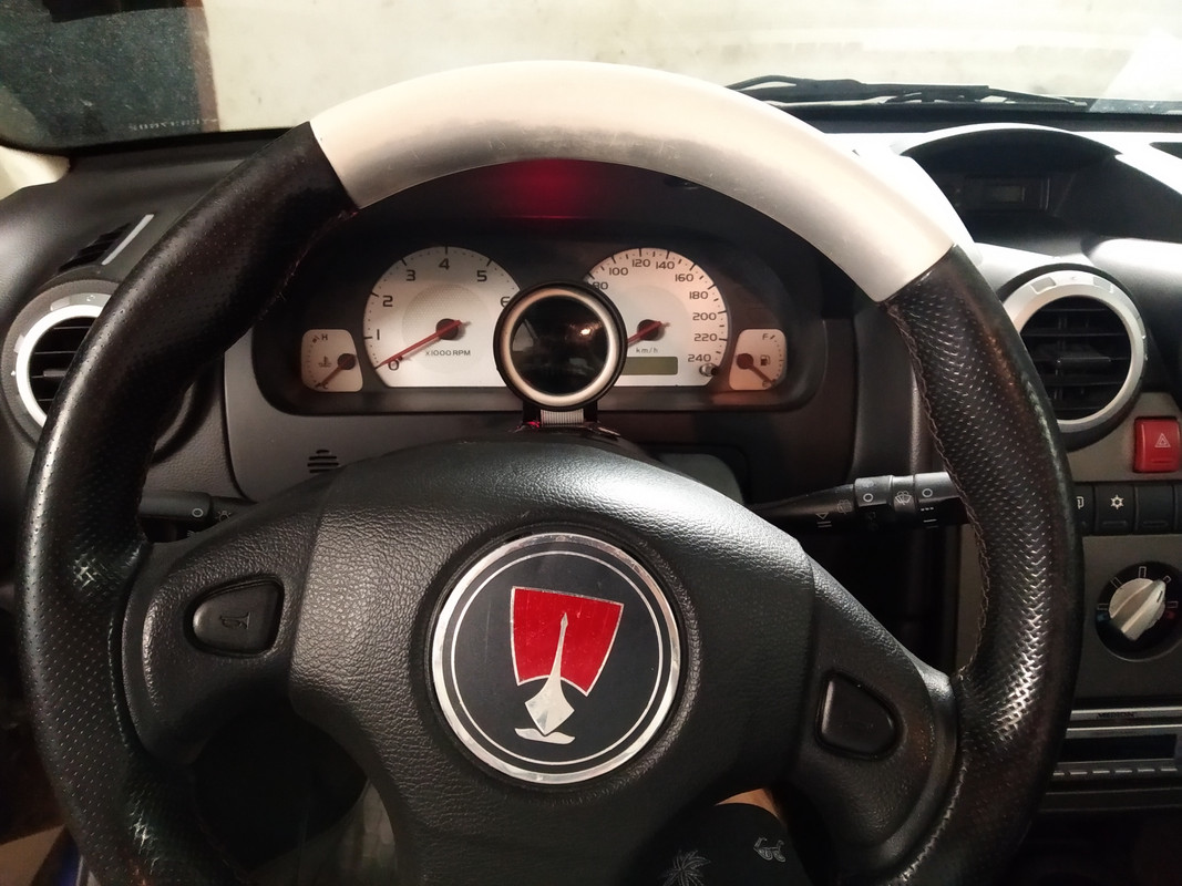

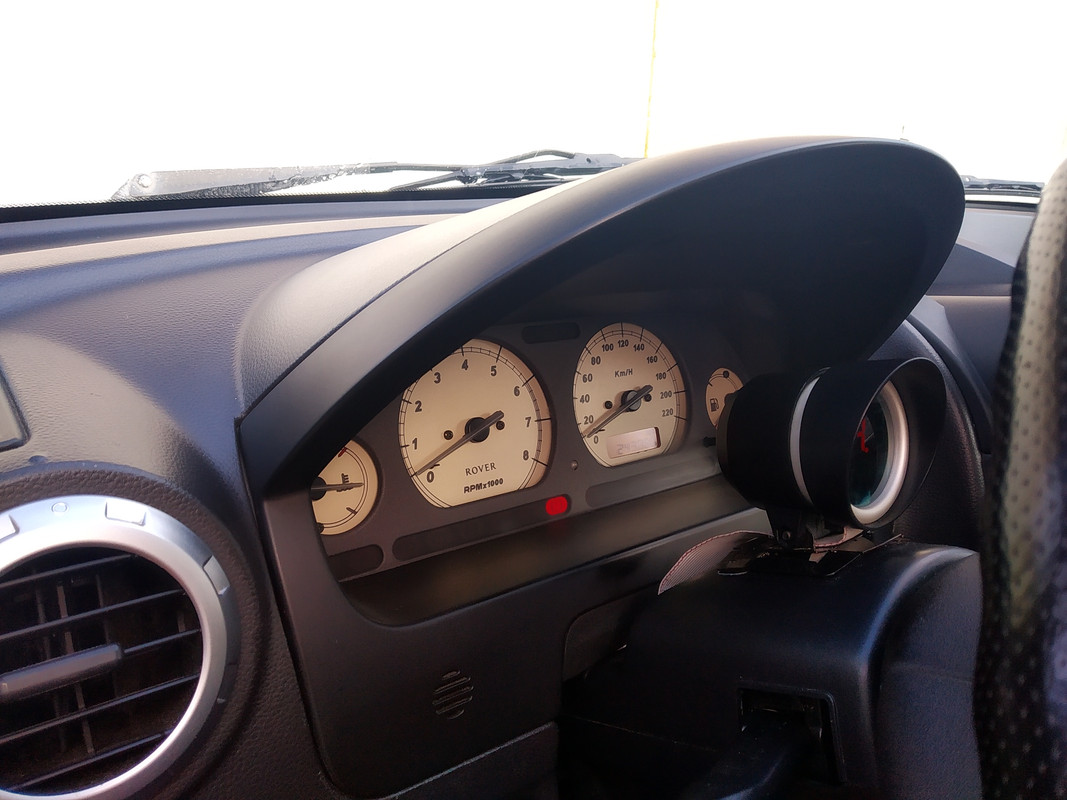

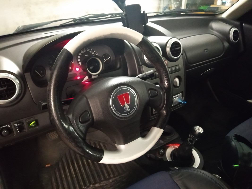

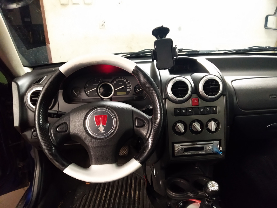

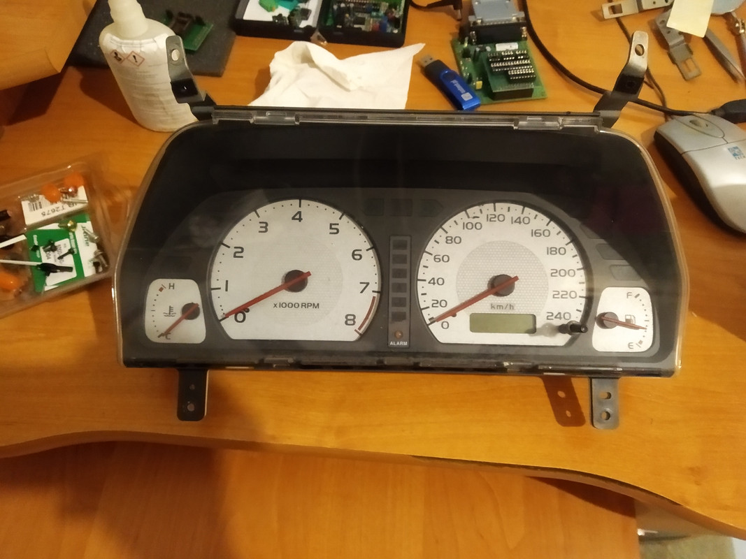

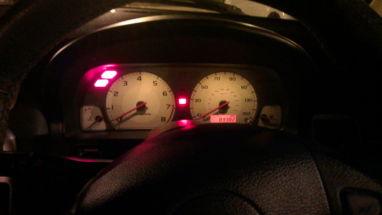

Przyszedł czas na wymianę uszkodzonych zegarów... nie było to takie proste jak miało być :/ niestety rocznik 2000 + wersja Vi sport plus spowodowały masę problemów :/ chciałem wrzucić takie:
zamontowane:

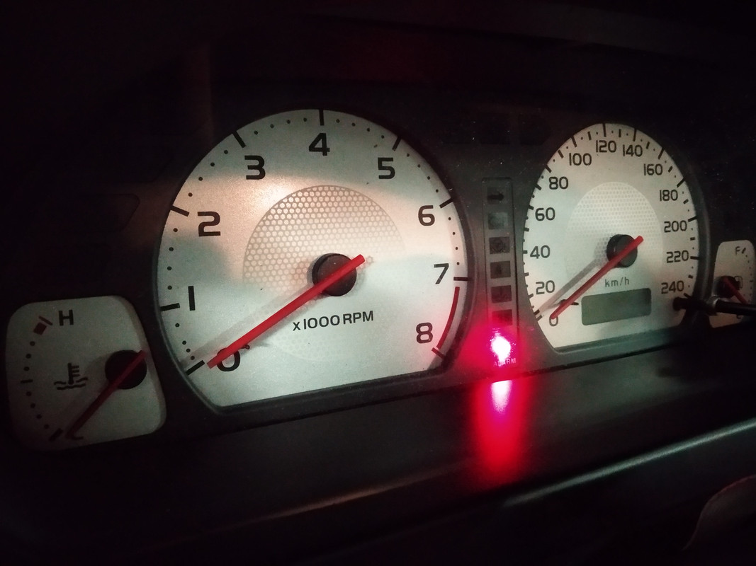

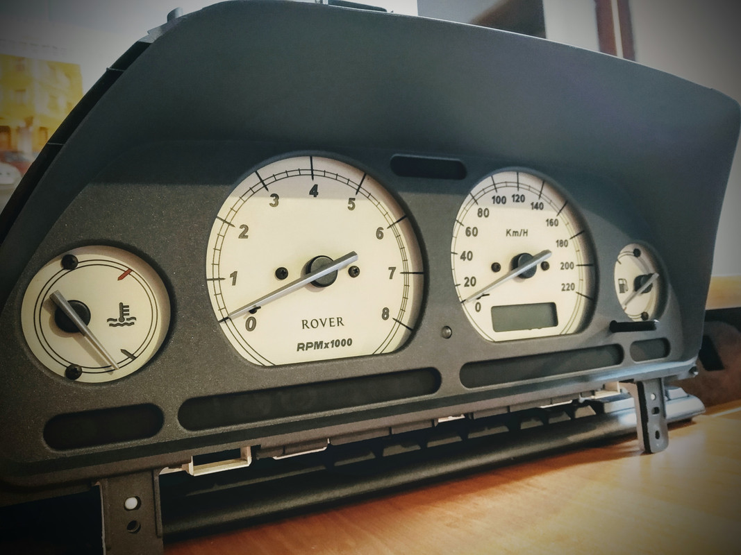

Jednak pojawiły się 2 problemy: 1-albo działał obrotek, albo prędkościomierz :/ nigdy oba razem :lol: 2-one są beżowe... nie białe :( nie pasowały do wnętrza :/ za radą Slaxa kupiłem to:
Zegary z TF160 :D

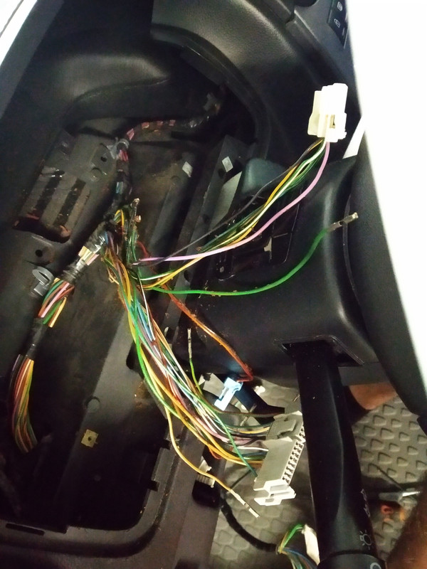

kabelkologia:
na gotowo:

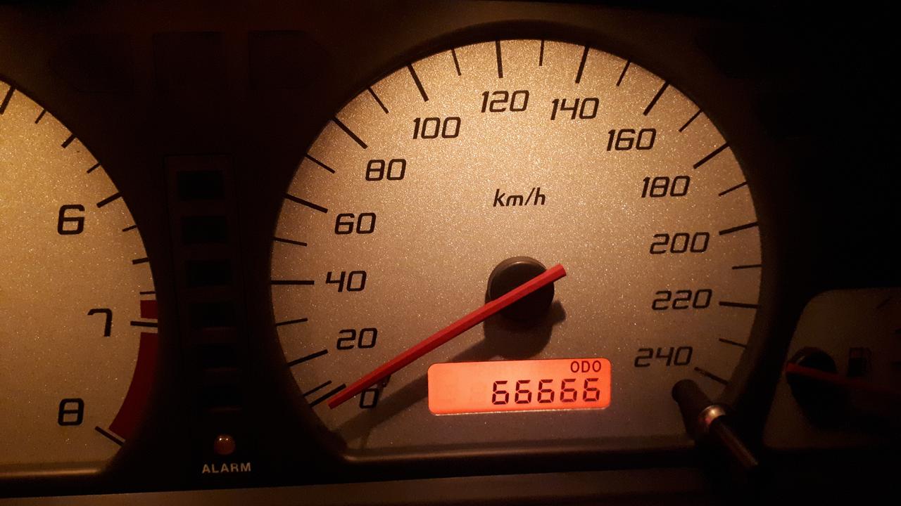

Działa wszystko tak jak ma być, przebieg mam swój :) plan jest wykorzystać dodatkowe kontrolki z tf'a - np za gorący olej, prace wiatraka itp.

Zegary od
Coupety mega ładniejsze od tych MK2 :-) dobrze że to śmiga :-)
Co do najazdów nie ugina się to :-)

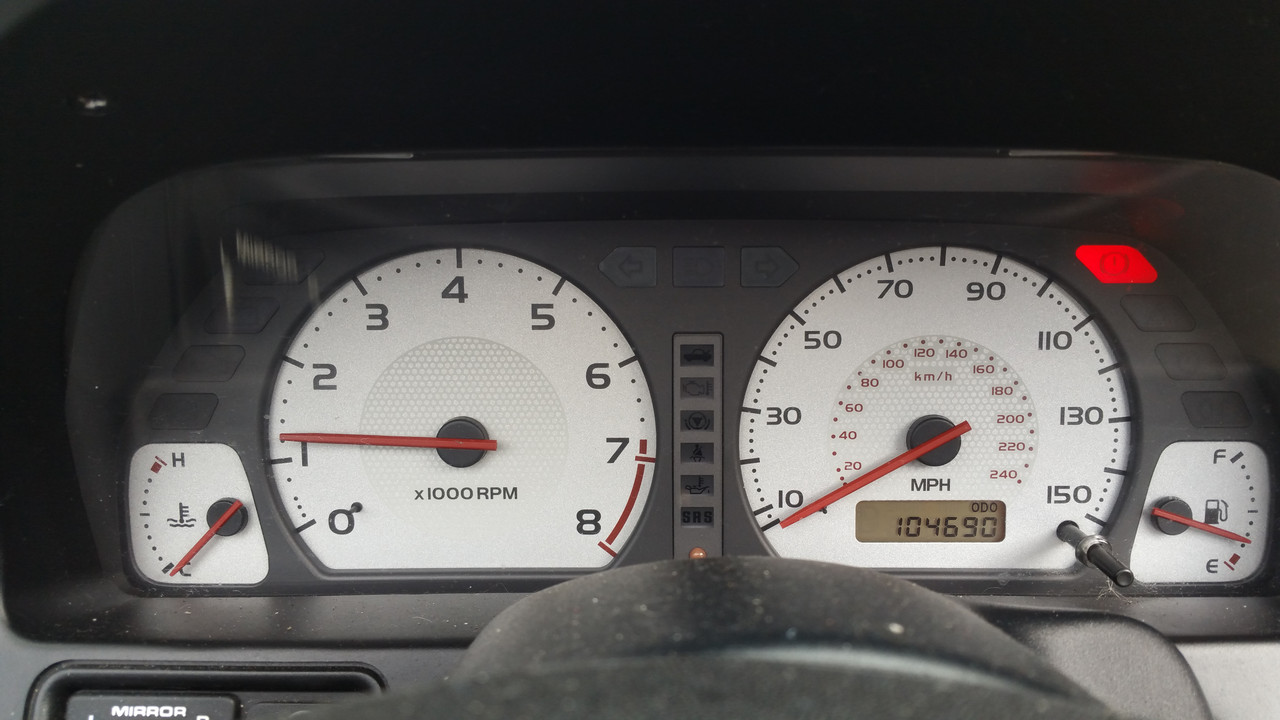

Zegarki od MGF se oraz TF do 2005.Zawsze sie zastanawialem czy beda "pamietac" przebieg.Ale jak widze bez problemu.U siebie cos mnie korci na zegarki z LE500.Ale to piesn przyszlosci.Troche brakuje podswietlenia po bokach zegarow,ale mozna sie przyzwyczaic :mrgreen:
Ogolnie gratulacje :mrgreen:

Markzo, Ładnie to wyszło, do mnie tez już idą dwa komplety zegarów z MGF I drugie Z TF :D , na wiosnę tez zamontuje :D
PS. Twoje zegary są z MGF :D nie TF. Deczko róznią się tarczami :D

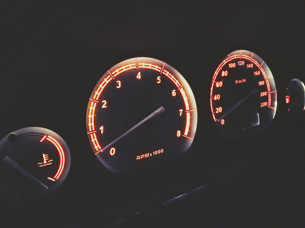

Lars zrobil nawet podswietlenie do tych zegarkow.Mimo wszystko z ciekawości zaciagne pasa i uzbieram na zegarki z LE 500.Bardzo mi się podobają.
Kawalek zegarkow od TF.Ty masz od SE czyli MGF 2000-2002
I zegarki z mojego MGF SE

oooo Majstry dobrze wiedzieć! faktycznie na zegarach była data 2000r :) tak czy inaczej działają super, tylko zmienię podświetlenie na białe, bo to żółte nie pasuje nic a nic.

To jeszcze podświetlenie ori se
Miałem po kupnie niebieskie podświetlenie ledowe.Wygladalo jak qpa :o

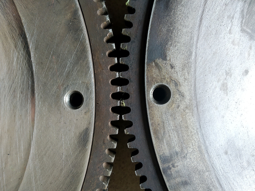

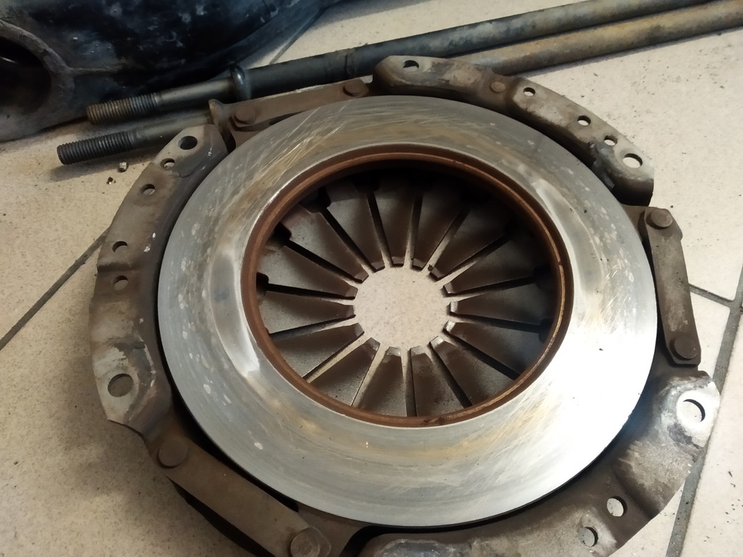

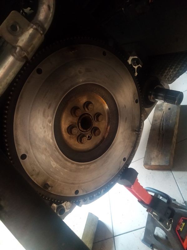

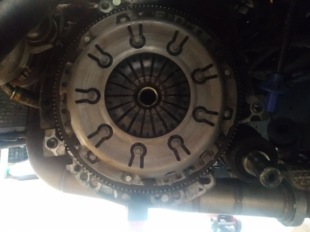

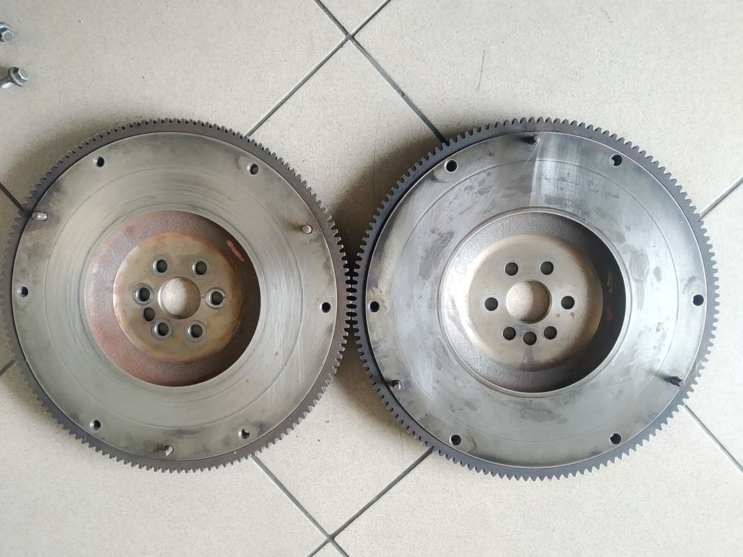

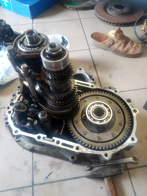

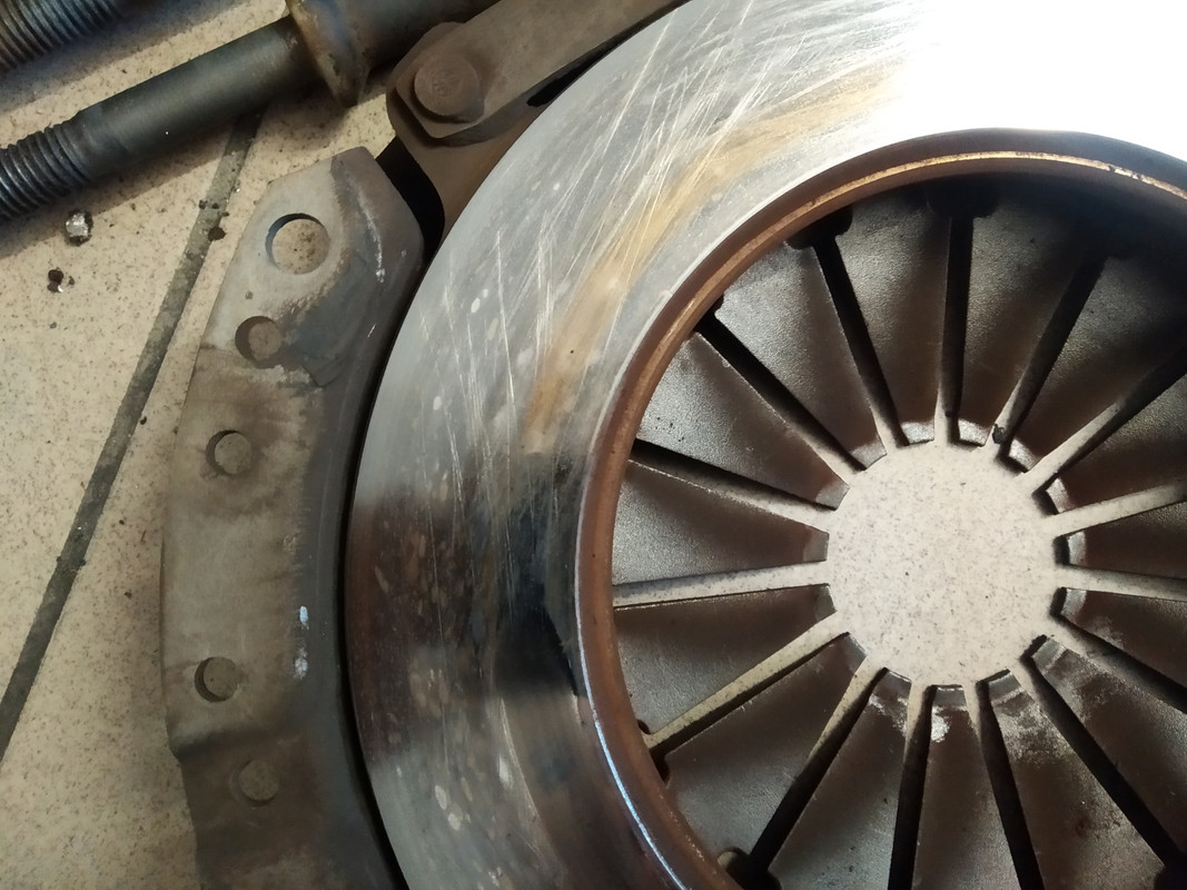

Zamiast seryjnego sprzęgła 215mm wleciało 228mm z 2,0idt/Ti. Wymagało to zmiany zamachu:
róznica w umieszczeniue otworów mocujących docisk:
stare sprzęgło:
nowy zamach i sprzęło:
przy okazji wyszło, że łapa sprzęgła się zacierała, ogarnięte + nowe łozysko oporowe:

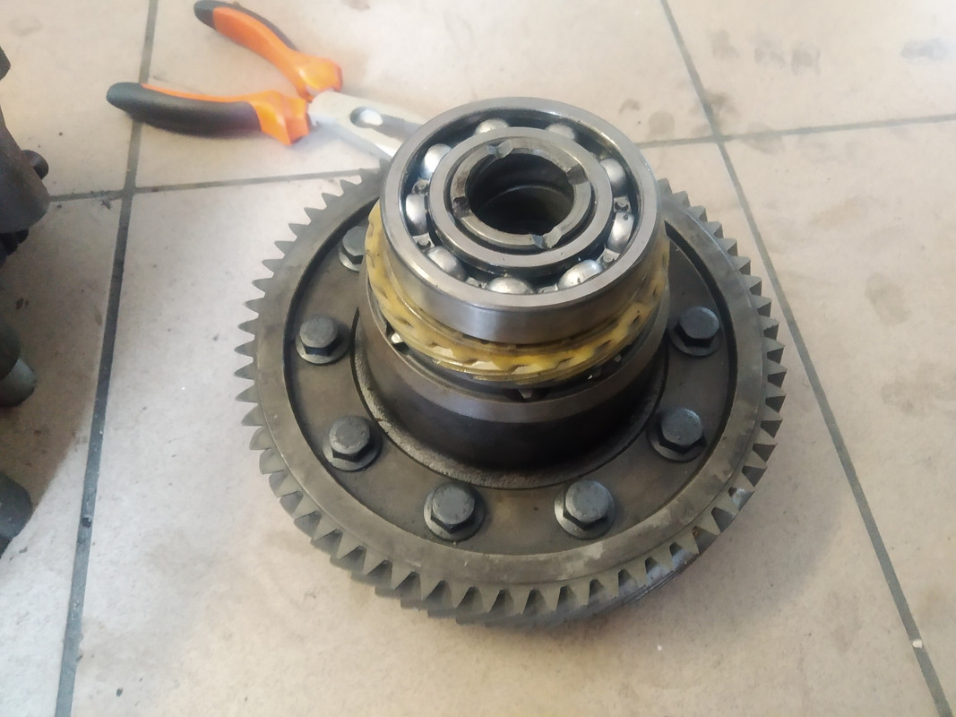

ok, sprzęgło wydoli, teraz trakcja = torsen:
od razu zamontowałem nowe łożyska Koyo, ze stalowymi koszykami:
i cyk, na auto:

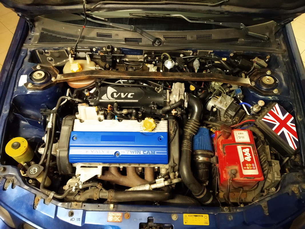

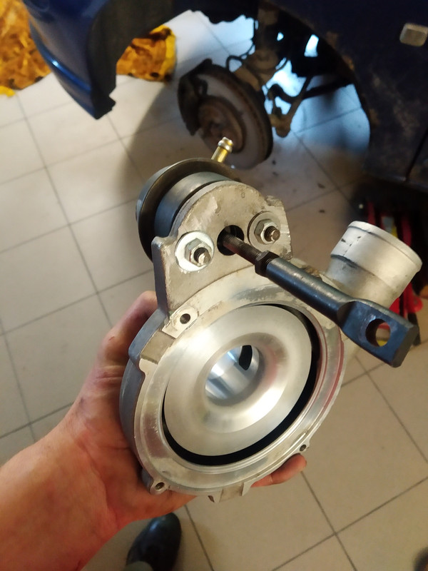

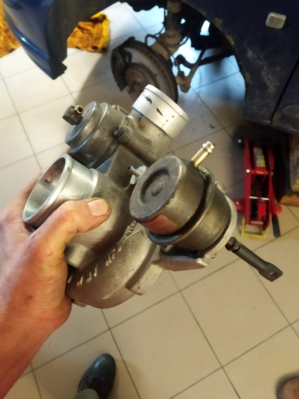

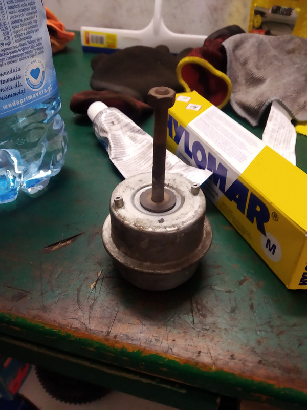

kolejna sprawa to zużyta gruszka, niestety seria jest nitowana do boudowy kompresora, więc lekki modzik i jest:
W dolocie sahara, a coś z 25-26kkm zrobione z turbo:

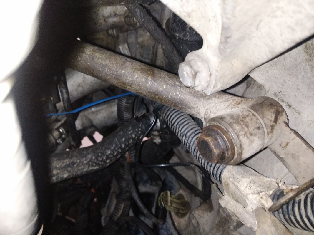

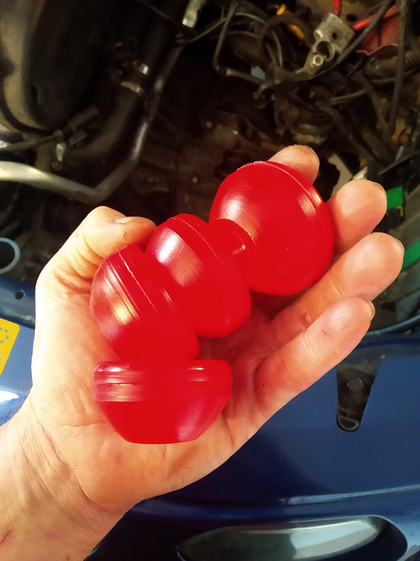

Wrzuciłem poliuretany na drążki reakcyjne:

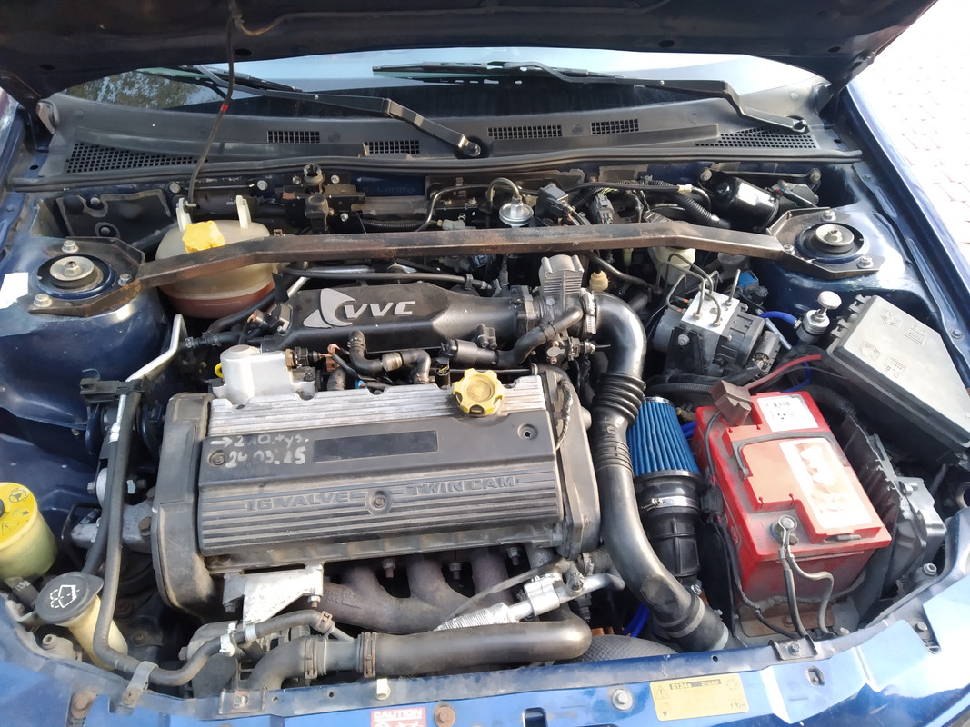

zamontowany wspornik kolektora, seria w vvc:
Filtr powietrza zmienił lokalizację, trafił pod podstawe akumulatora, wyciałem mu troszke miejsca:
No i co... tak się to teraz napędza :)
0-100 z lajtowym startem:
https://youtu.be/gDRb6C93h6w
2bieg gaz do dechy:
https://youtu.be/GcCwHe_AnKk
Wrażenia z jazdy są kapitalne! nawet się odpycha, a trakcja i przyczepność po prostu mnie urzekła ;) zachowanie auta zmieniło się o 180st :D dosłownie wgryza się w zakręty i bardzo chętnie katapultuje z nich na wyjściu ;) banan z gęby mi nie znika :D

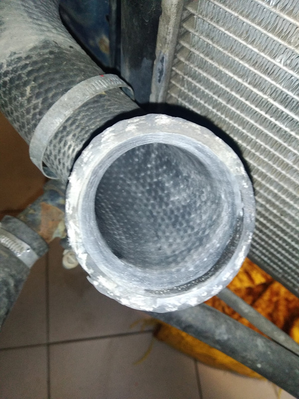

Co do najbliższych planów... wymiana orurowania intercoolera, od pasa przedniego do przepustnicy. Relokacja filtra zrobiła mi tam mase miejsca, pozbędę sie plastiku i zwężek. Druga sprawa to chłodnica oleju - mus, olej bardzo szybko się grzeje :(
