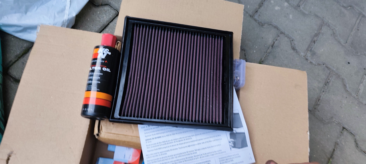

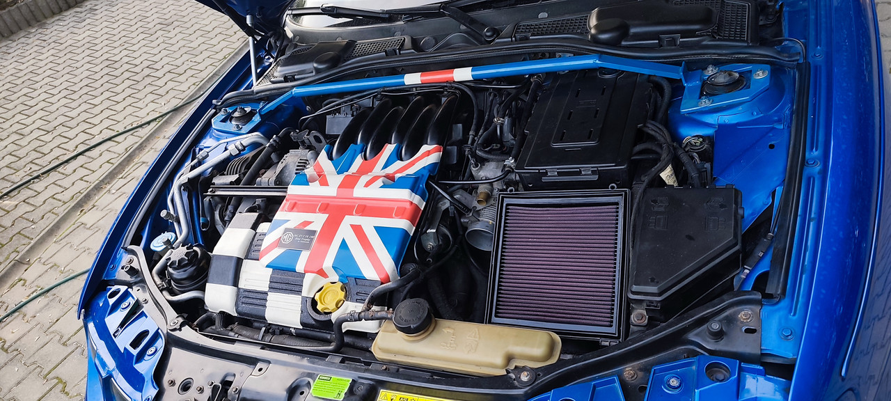

Zakupiłem też filterek K&N. Trochę czasu minęło od ostatniej wymiany to przy okazji wybór padł na ten filterek.

Updacik co do filtra. Już na miejscu.

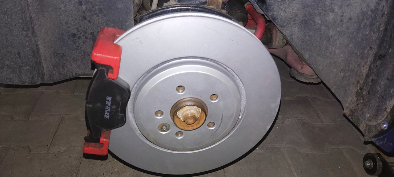

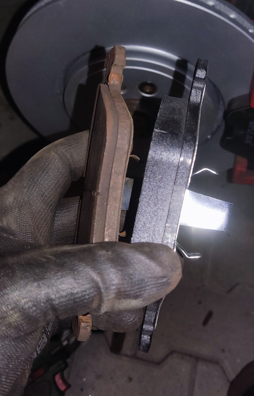

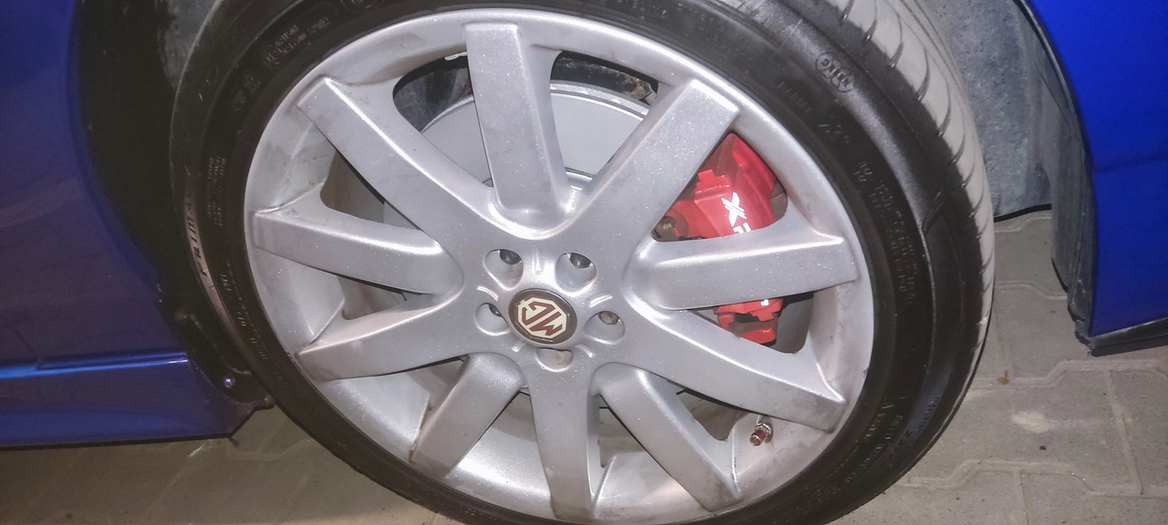

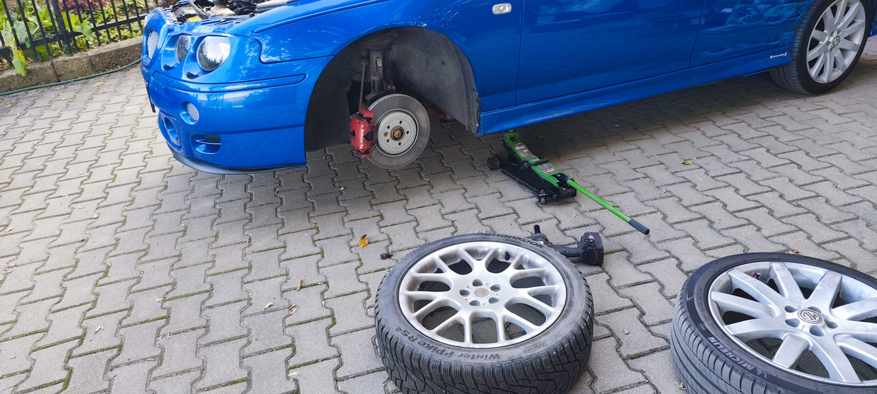

Wczoraj wziąłem się za wymianę przednich tarcz i klocków hamulcowych.
Już podczas wymiany kół na letnie widziałem że klocki powoli sie kończą jak i również tarcze mają lekki rant i korozję. Ogólnie podczas mocniejszego hamowania to nie było to co powinno być.

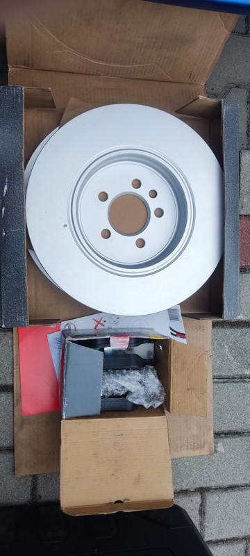

Kupiłem tarcze hamulcowe 325mm ABC na allegro i klocki hamulcowe firmy Breck.
Tutaj juz praktycznie zamontowane nowe części
A tutaj już skecone :razz:

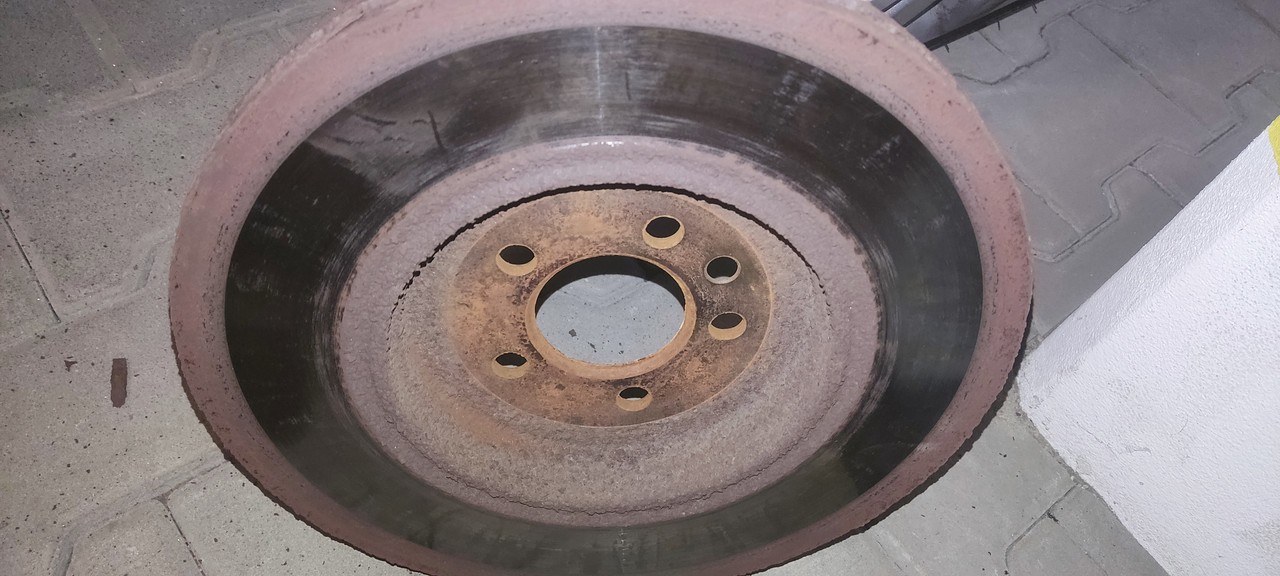

Stara tarcza w sumie aż tak zużyta nie jest i można by było przetoczyć pozbywając się również nagromadzonej rdzy.
Od strony wewnętrznej juz nie wybierała całą powierzchnią i pewnie dlatego czułem lekkie wibracje:
Na klocki to juz był czas :mrgreen:
Teraz tylko delikatnie przez jakiś czas hamować, niech sie klocki układają

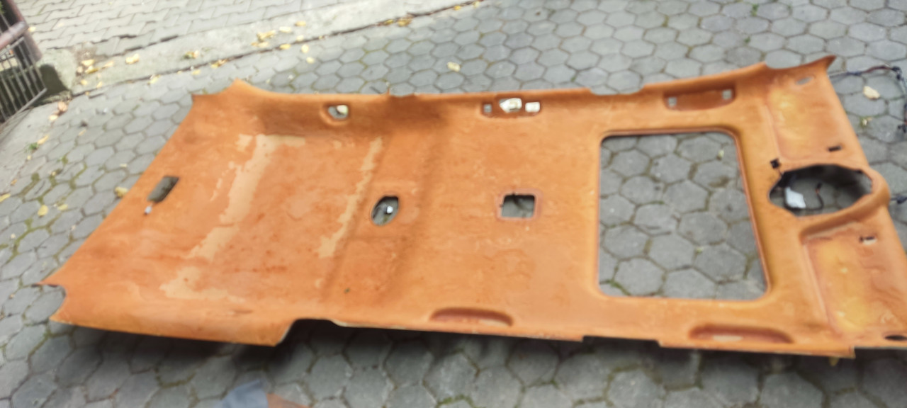

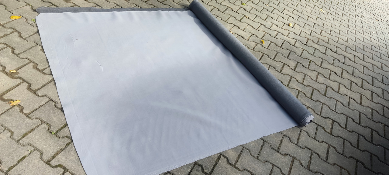

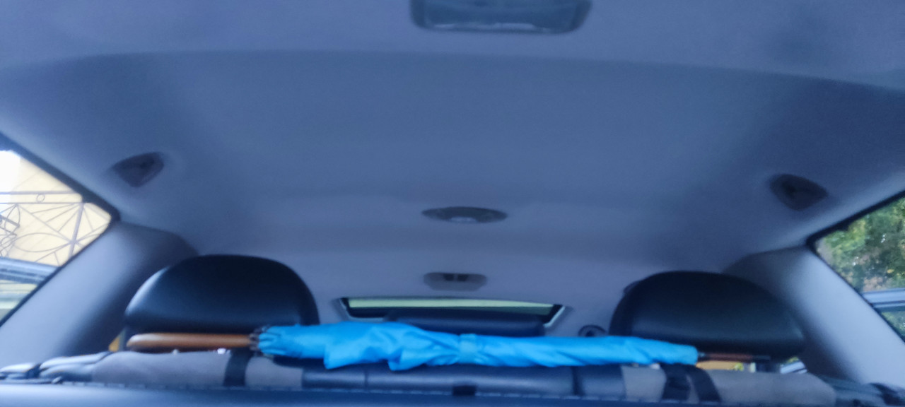

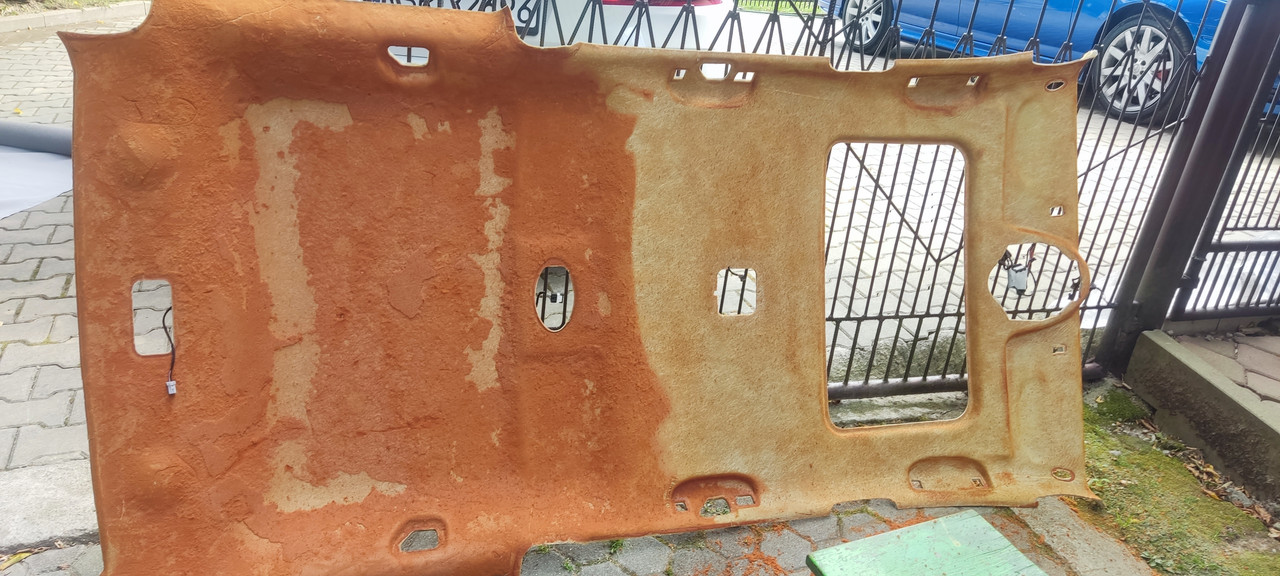

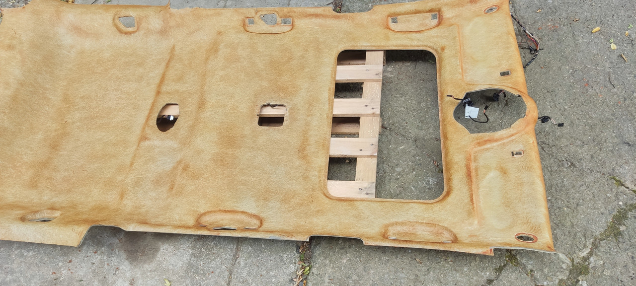

Rok czy dwa lata temu kupiłem materiał na podsufitkę do kombiaka, ale z racji skupienia sie na naprawie sedana nie było kompletnie czasu na montaż.
Materiał, szczególnie w części bagażnika już zaczął wisieć i aby utrzymać go na miejscu powbijałem szpilki w podsufitkę.

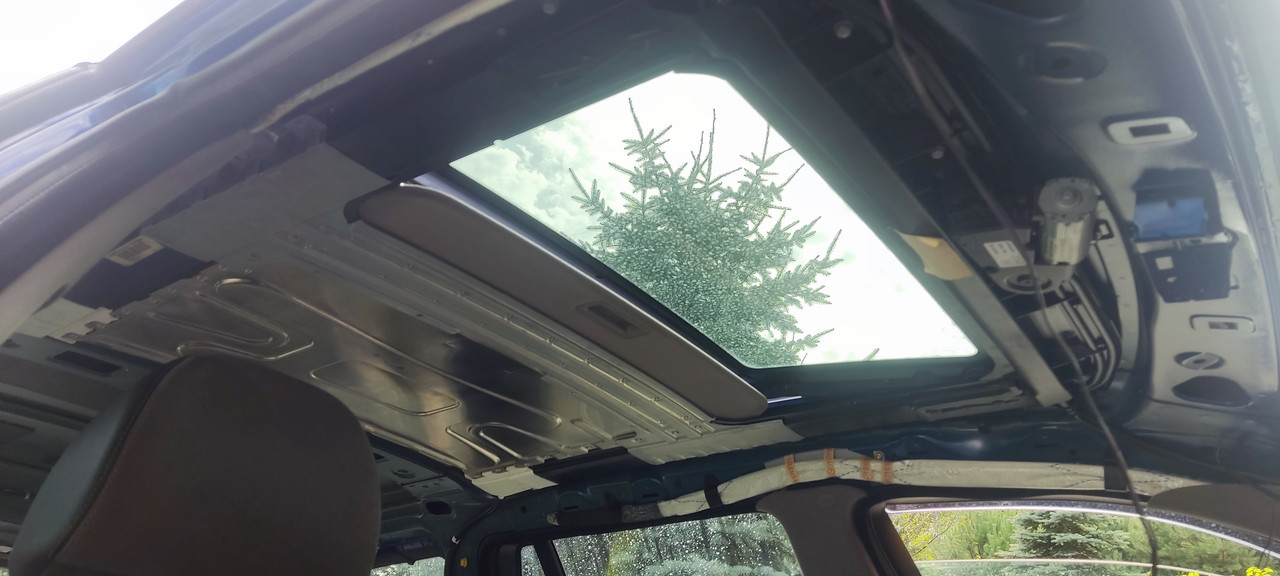

Na weekendzie postanowiłem, że trzeba cos ruszyć z tematem.
Zdemontowałem podsufitkę. W ZT-T o tyle łatwiej, że wyciąga sie ją przez bagażnik.
Niestety nie zrobiłem zdjęcia jak to wyglądało z materiałem :(
Podsufitka z kombi moim zdaniem jest bardziej delikatna niż w sedanie. Trzeba naprawdę delikatnie sie z nią obchodzić, szczególnie podczas wyjmowania z budy. Łatwo ją połamać.
Gąbka tradycyjnie jest sparchaciała i lepiąca.
Szczota na wiertarkę i czyścimy
Po tym jeszcze benzyna ekstrakcyjna i odtłuszczenie powierzchni podsufitki.

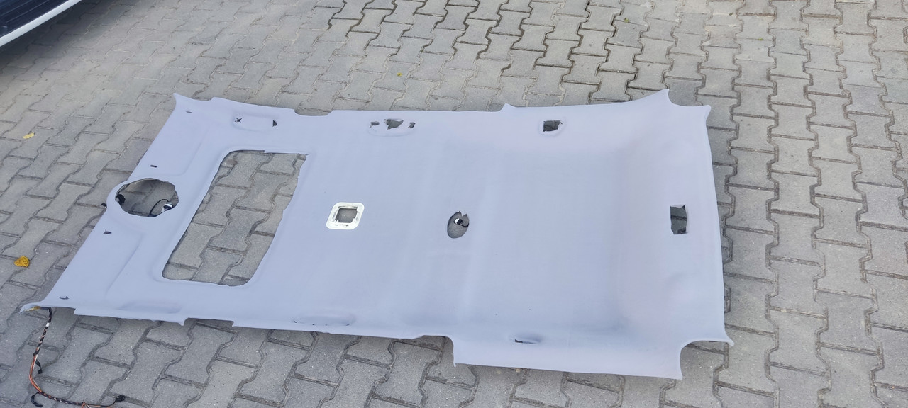

Materiał na gąbce 3mm niestety nie jest w tym samym kolorze co oryginalny. Jest troche jaśniejsza.
Tutaj juz przykleiłem większość materiału. Klej jaki użyłem to Bonaterm i nakładałem go pędzlem, Pierwsza warstwa na podsufitkę aby klej ładnie złapał powierzchni i po 5 minutach druga warstwa również na podsufitkę. Jak juz klej lekko odparował można było przykleić materiał.
Ogólnie robota nie należy do łatwych. Szczególnie jeśli materiał nie jest bardzo rozciągliwy. Newralgiczne punkty to wgłębienia na uchwyty boczne.
Całość ładnie wyszła. Drażni mnie troche ten jaśniejszy kolor nowej tkaniny.
Przyzwyczaję się lub natrafię na jakiś fajniejszy materiał i znowu zmienię :P

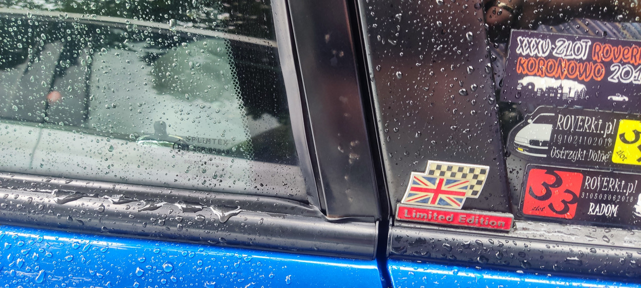

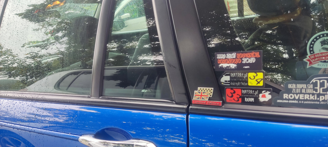

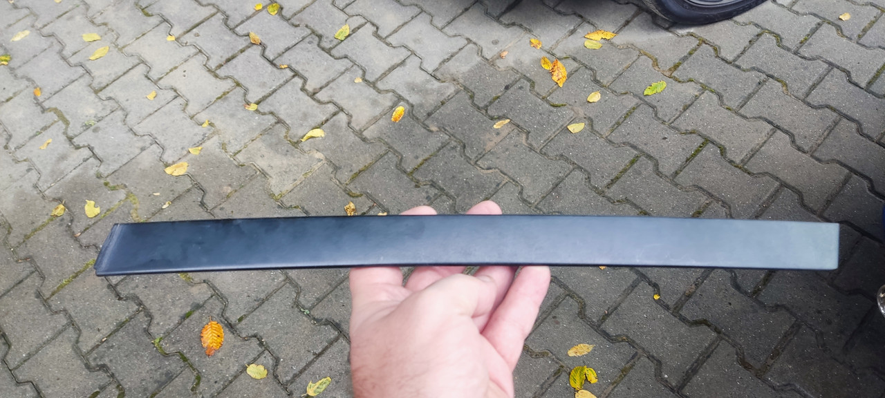

Korzystając z okazji, że jeszcze troszkę dnia zostało to wymieniłem czarną listwę w lewych tylnich drzwiach.
Pojawiły się na niej purchle czego widok mnie dość denerwował.
Oczywiście wcześniej kupiłem drugą ładną liswtę :P
Demontaż listwy dość łatwy. Od wewnętrznej strony pod uszczelnieniem drzwi znajdują się trzy śrubki. Wystarczy odkręcić i listwa wychodzi.
Montaż listwy również banalny.

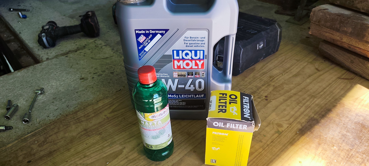

Pierwsza rzecz to wymiana oleju.
Najpierw płukanka silnika naftą. pochodził sobie z 20 minut na jałowym biegu.
Po tym tylko spuścić stary olej, wymienić filtr i zalać świeży olej.

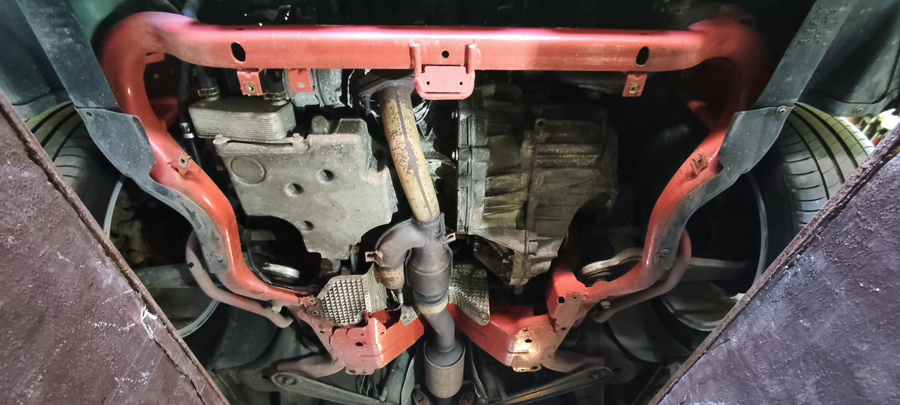

od spodu wygląda wzorowo

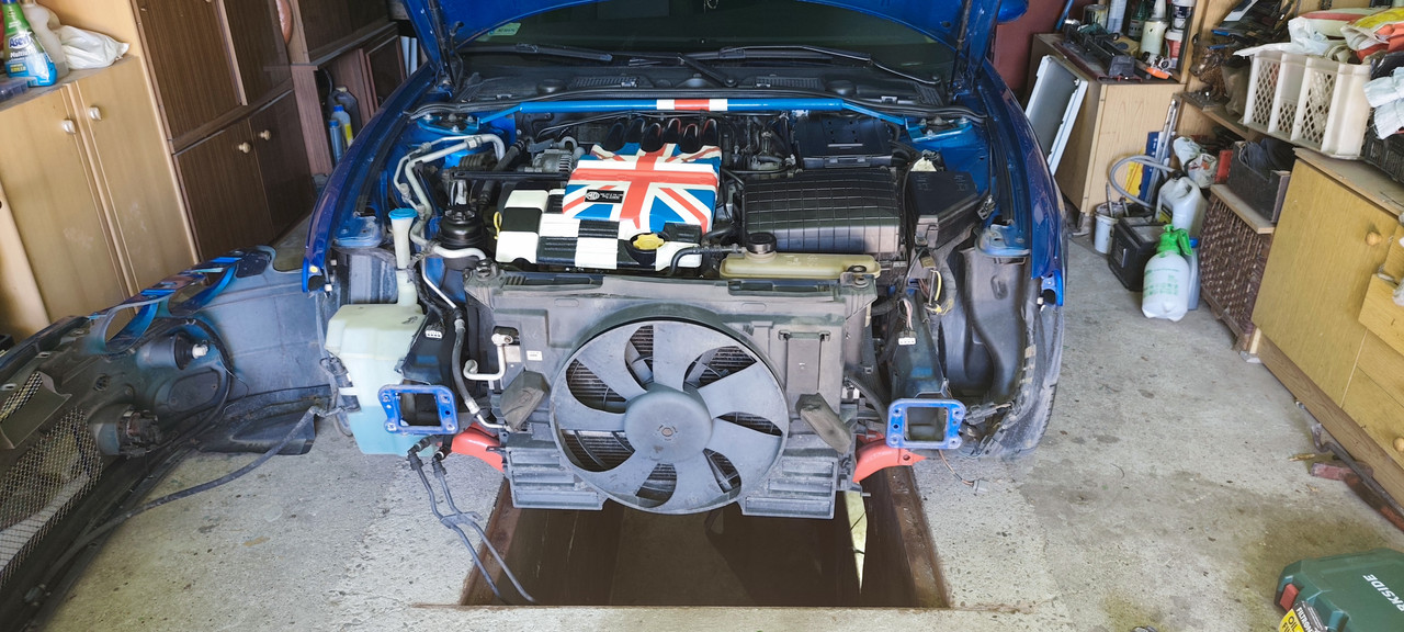

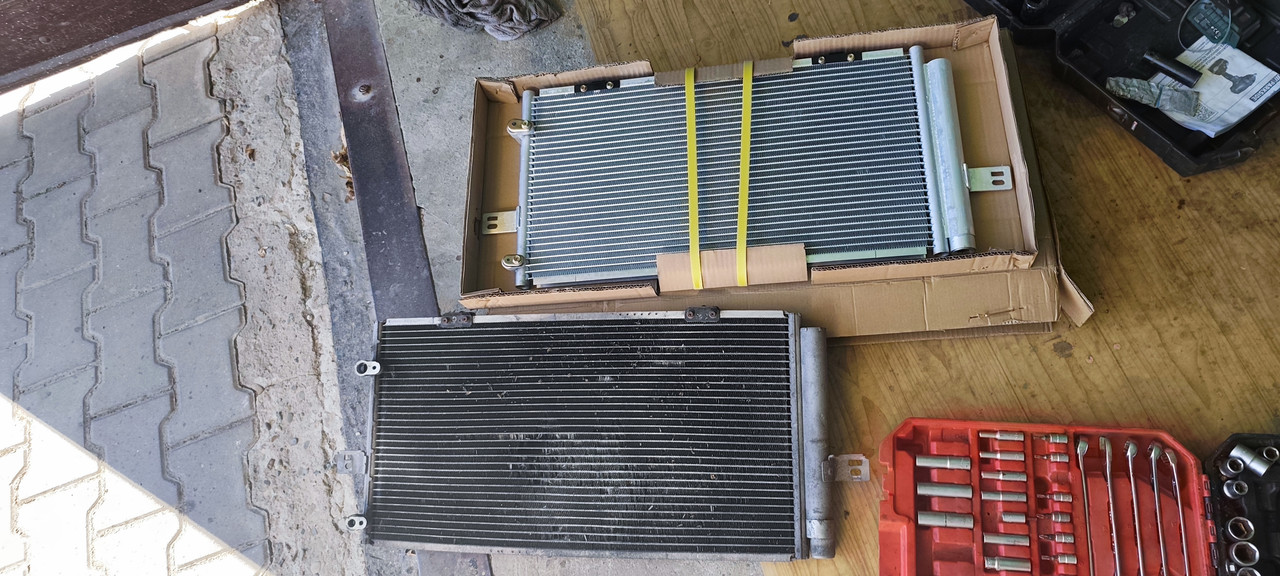

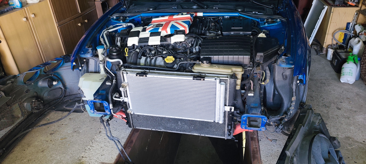

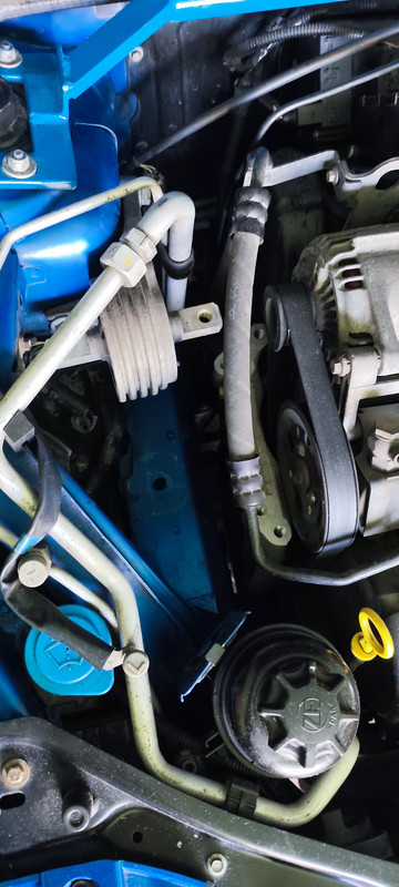

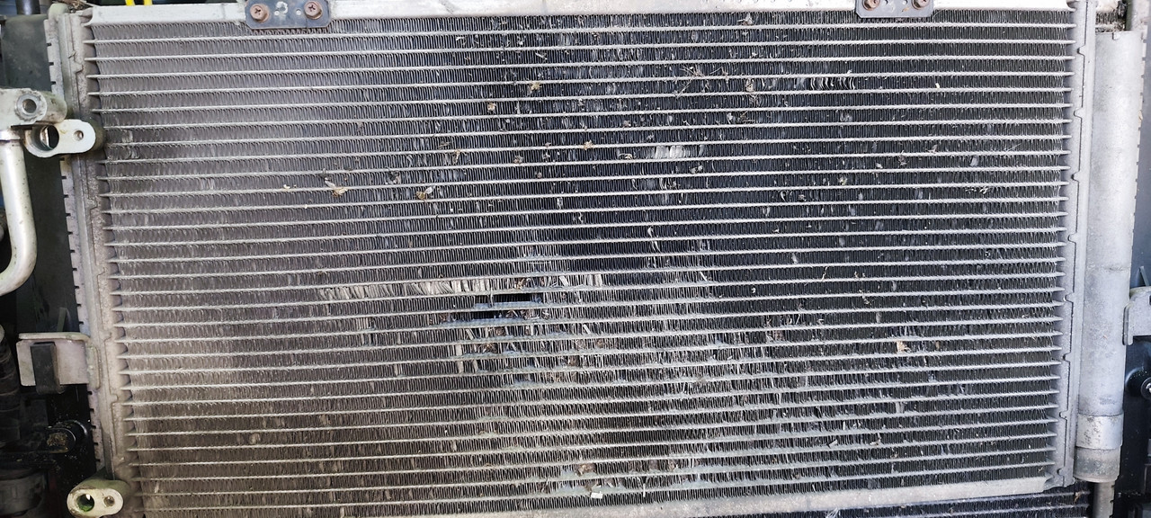

Druga robota to wymiana chłodnicy klimatyzacji. Ostatnio na serwisie klimy majster mówił że nie trzyma dobrze ciśnienia i jest gdzieś mikrowyciek. Chłodniczka już swoje przeżyła więc najpierw od niej zaczynam. W najbliższym czasie podjadę na serwiś aby sprawdzić szczelność. specjalnie nie zakładałem dolnej pokrywy silnika aby lepszy był dostęp
do osprzętu.
Rozbierania jak zawsze trochę jest
chłodnica aż tak źle nie wyglądałam ale jak lekko stuknąłem o ziemie to posypały sie blaszki
Nowa chłodnica po odkręceniu gum zabezpieczających zasyczała, pewnie była napełniona azotem.
już na miejscu.
Pas przedni założony, zderzak również.

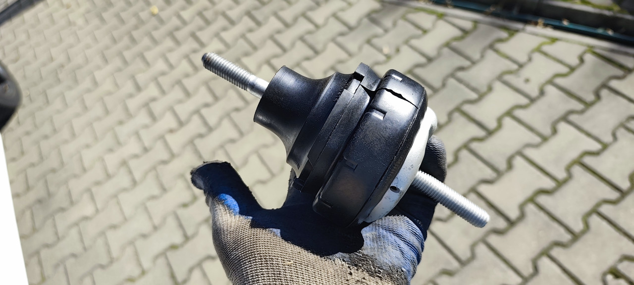

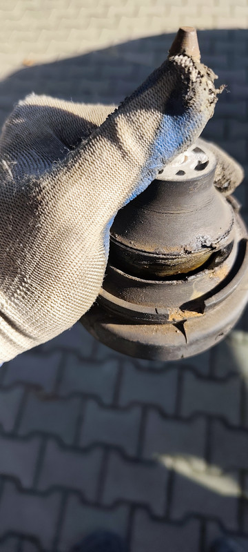

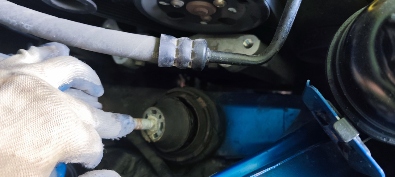

Czas na trzecią bolączkę - urwaną poduszkę silnika. Odczuwane były drgania budą.
Nowiuteńka zaraz wskoczy na miejsce starej i po problemie

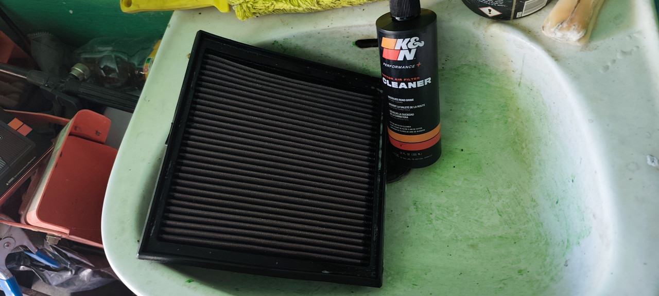

Umycie i naoliwienie flitru powietrza
Najpierw obficie sprysakny filtr cleanerem. Po 15 minutach minutach płuczemy wodą.
Jak już filtr jest wysuszony nasączamy olejem:
