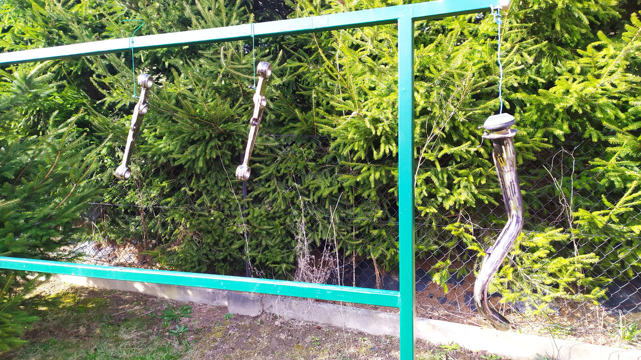

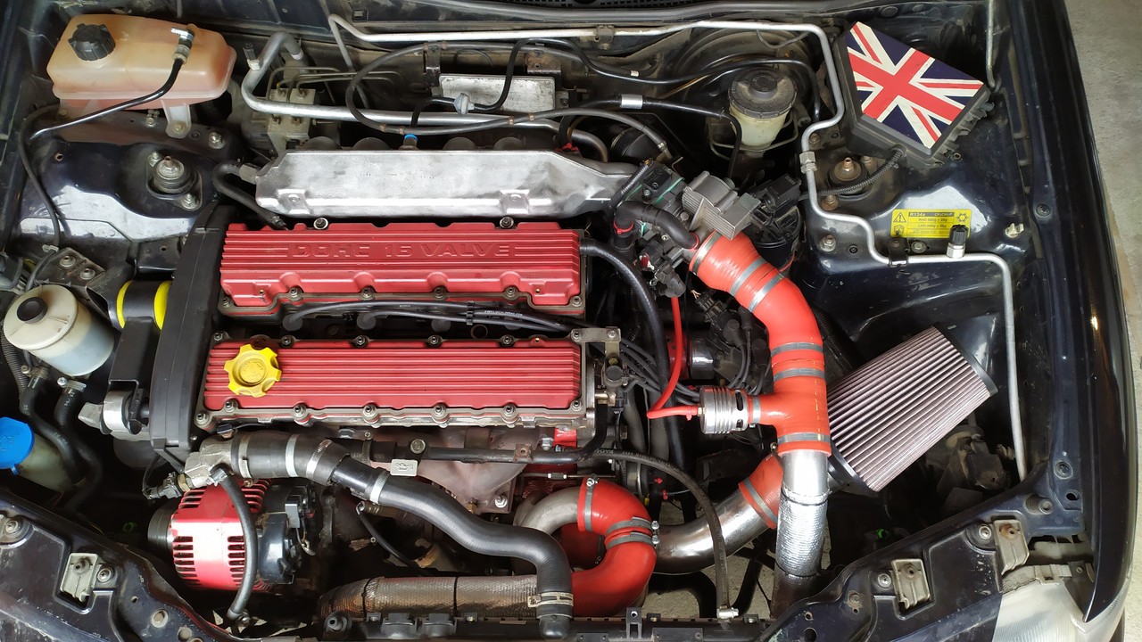

Udało się dorwać kolektor z M16 - jest większy i ma lepsze przepływy... no to pyk na auto:
m16 vs vvc:
Kolektor nie pasuję p&p, ale bez dramatu ;)
W stosunku do zeszłego roku zmieniła się strona wydechowa, DP i ssak... więc strojonko było niezbędne. Dołożyłem też boostu, w tej chwili 1,15b opadające na 1b przy końcu obrotów.
I dziś, przyszedł czas na weryfikacje modów...
Wynik to 294KM i 426Nm :)

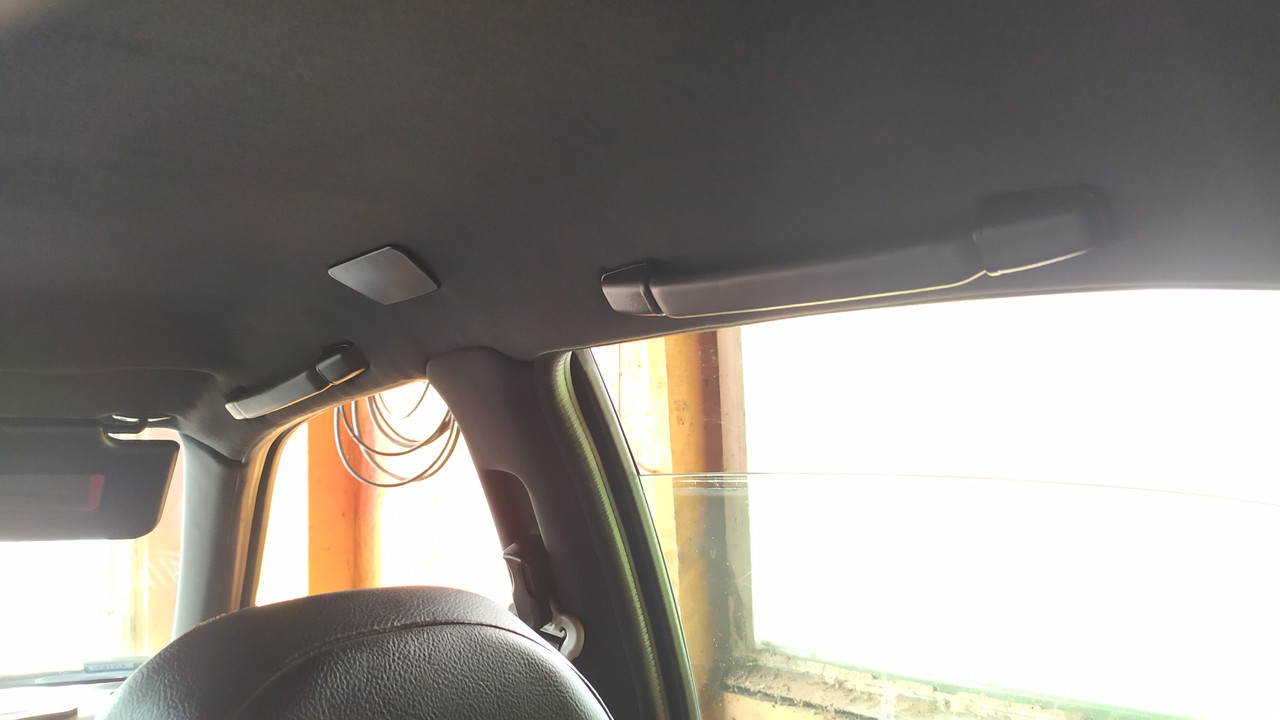

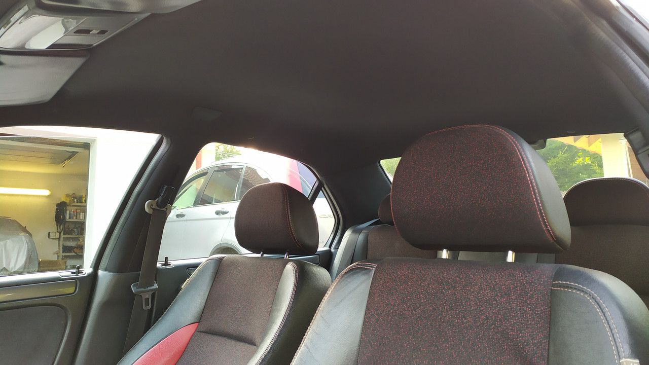

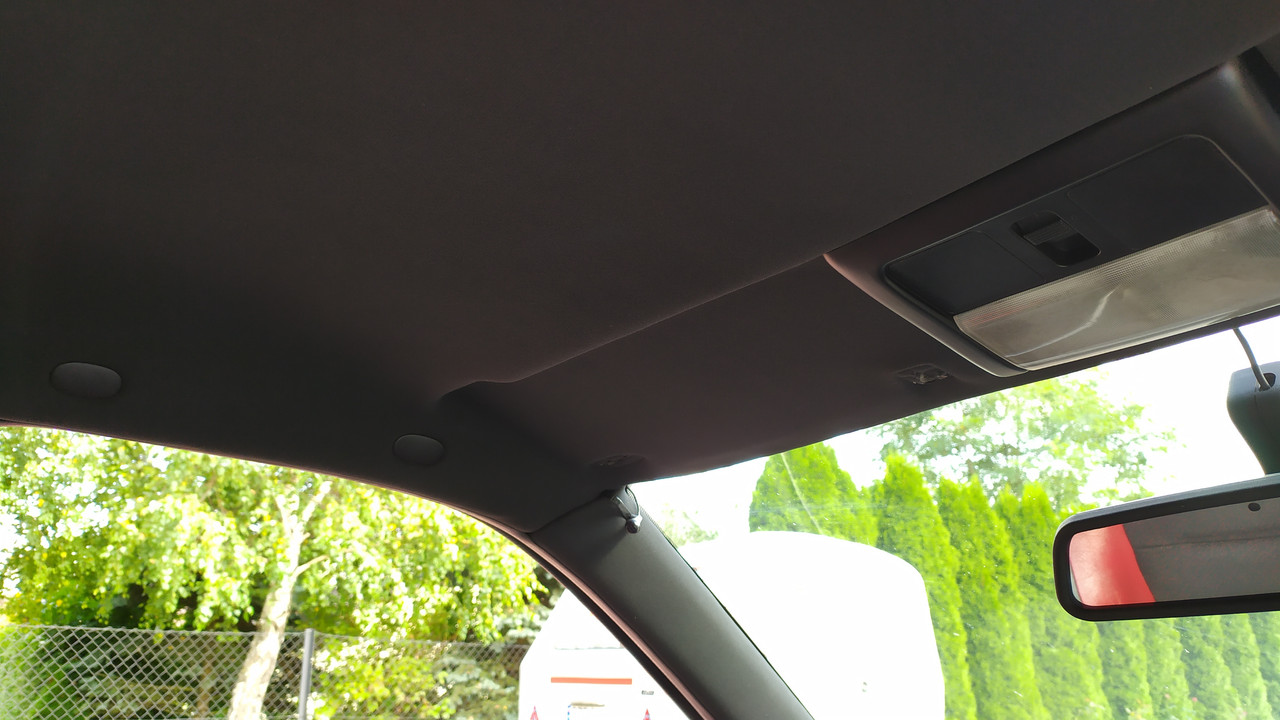

plan jest, na razie ogarniam inne turbasy no i streeta ;) a co do ZSa... wziąłem się za środek, bo fartem kupiłem podsufitkę i słupki już obite nowym materiałem :D tak wyszło:
Xakari
Dołączył: 05 Cze 2017
Posty: 73
MG ZS
Wysłany: Czw Wrz 02, 2021 18:43
Super podsufitka, czyściutko i przytulnie :wink:

Wysłany: Pią Wrz 03, 2021 07:25
Chciałbym taką podsufitkę do swojego ZRa :mrgreen:

Wysłany: Pią Wrz 03, 2021 08:30
Mareczku, Jakiego kleju użyłeś?
Markzo
Pomógł: 195 razy
Dołączył: 11 Lip 2006
Posty: 7391
Skąd: Błażowa
Rover 75
Wysłany: Pią Wrz 03, 2021 15:27
Dzięki chłopaki :)
tommasino napisał/a:
Kupiłem już oklejone, całkiem sensownie to wygląda. Sprzedający nie wiedział jak to jest klejone, bo kupił auto na części z takim wnętrzem :D

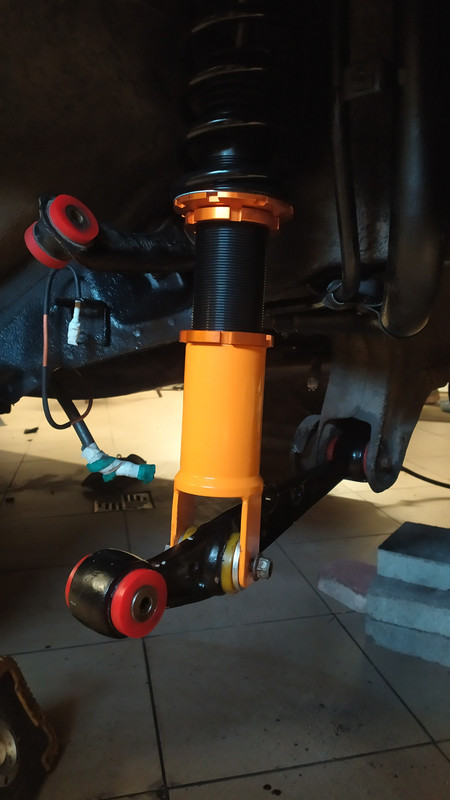

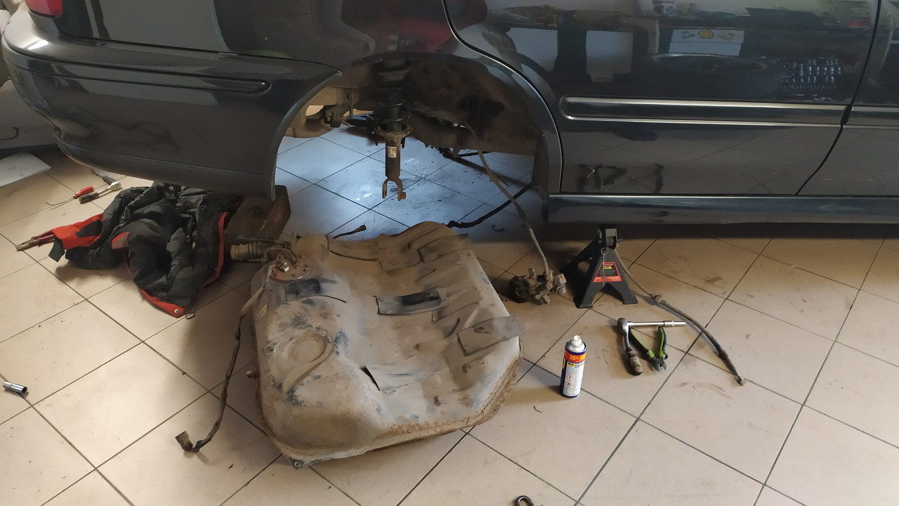

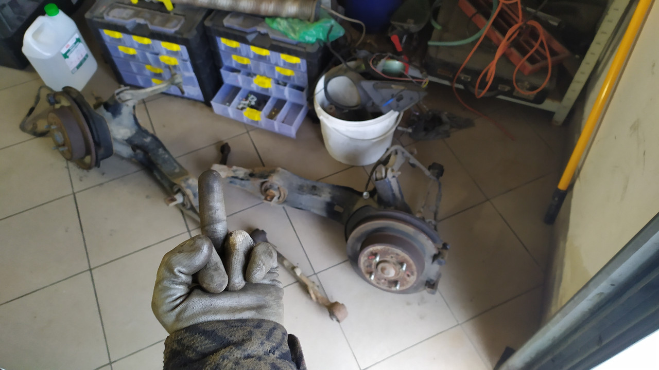

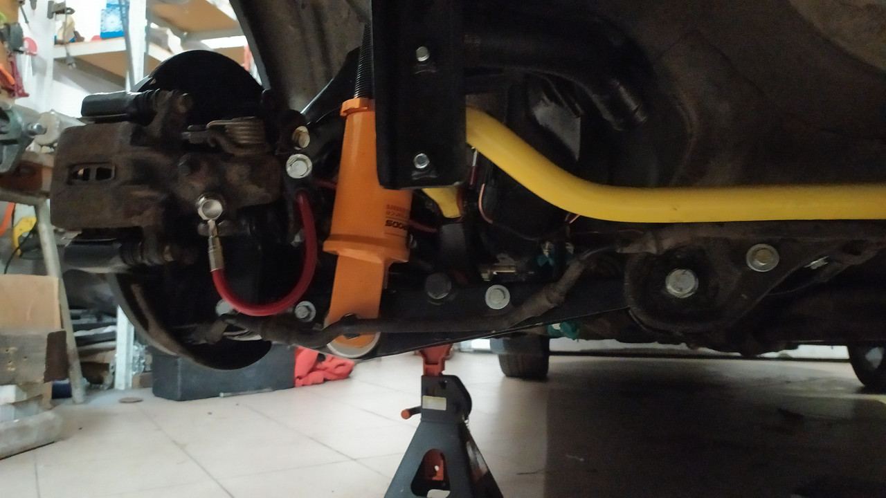

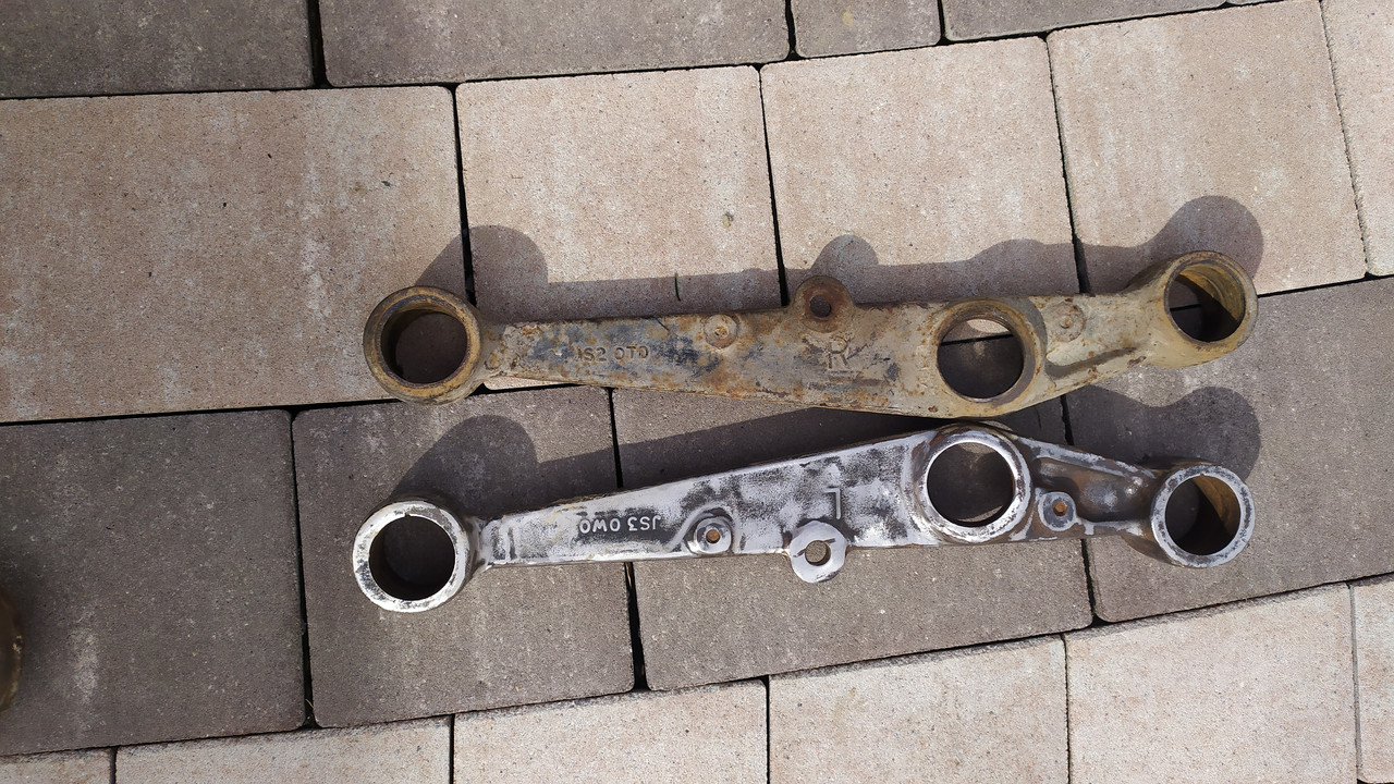

Pierwszy na liście był zawias, a konkretnie wymiana całego tyłu...dosłownie ;) końcem roku 2021 kupiłem cały zawias z civica 6 gen vti na poliuretanach, to było bazą do modów:
ZS wjechał do garażu i się zaczęło...:

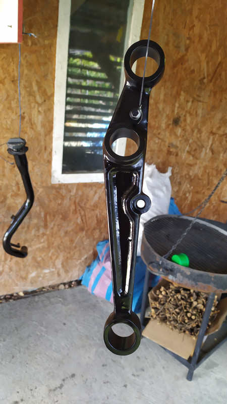

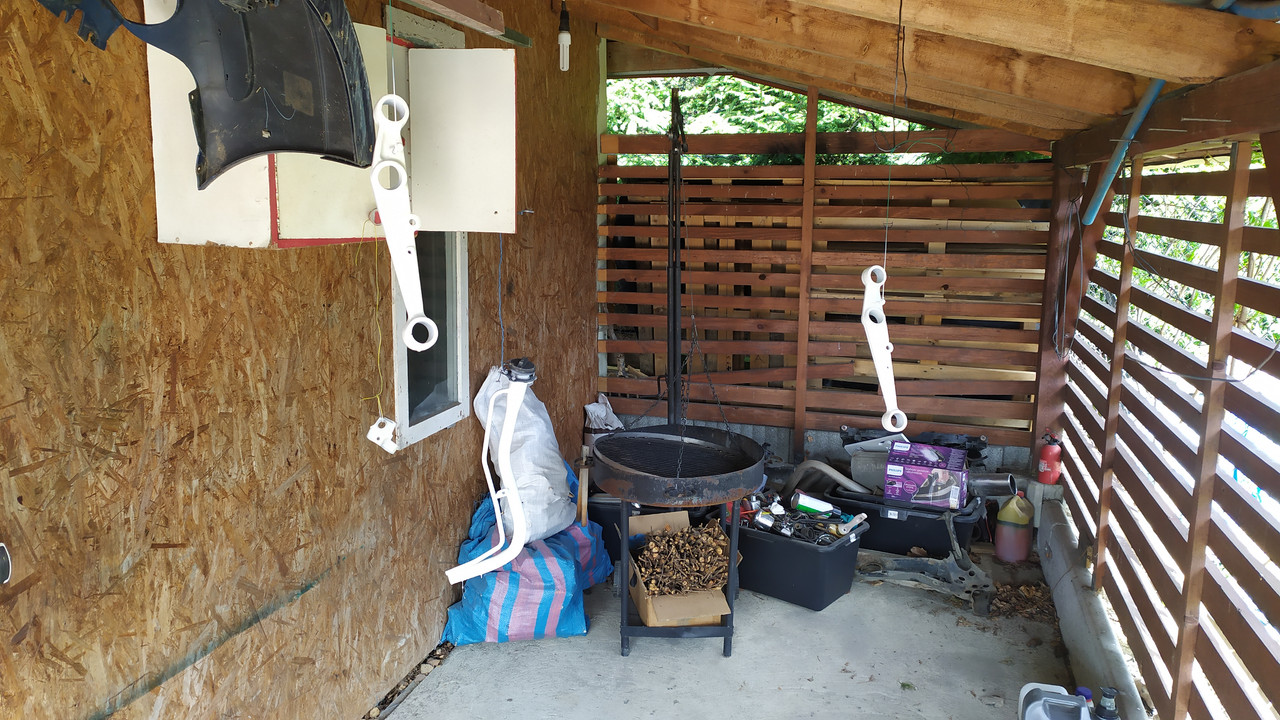

Jak widać, wydarłem cały zawias, bak, przewody hamulcowe itd... Część elementów zawieszenia, zbiornik, stabilizator zostały wypiaskowane i pomalowane proszkowo (bak otrzymał powłoki gumowe). Podwozie oczyściłem najlepiej jak umiałem i zabezpieczyłem przed rudą szmatą. Są to miejsca trudno dostępne, resztę ogarnie w czasie odnownienia konserwacji mój kolega. Kilka fotek:
To była część bolesna ;) ilość roboty i problemów była na prawdę spora, jednak jestem zadowolony ;) teraz przechodzimy do części radosnej :D czyli:
Nie chce opisywać każdego zdjęcia bo nie ma to większego sensu.

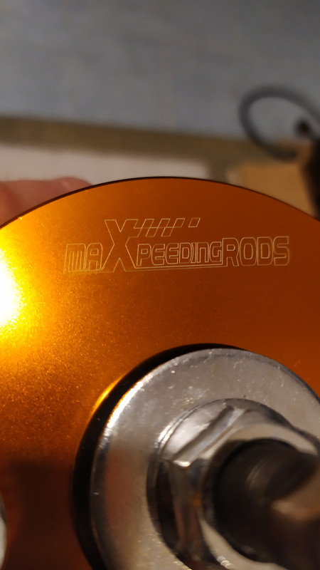

Zamiast seryjnej zawiechy zamontowałem gwint MSR - MaxSpeednig Rods. Z pełną premedytacją i świadomością. Po 1 wygląda identycznie jak 2x droższy TurboWorks (porównywałem na żywo), po 2 ma regulację wysokości niezależną od preload'u sprężyny, po 3 ma regulację tłumienia, po 4 ma bardzo popularny rozmiar sprężyn.

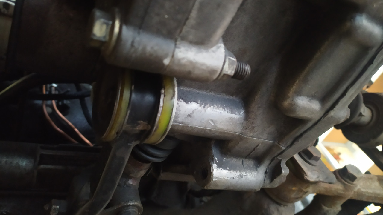

Poszedłem trochę za ciosem i dokupiłem poliuretanów, część to Deuter Olkusz a część to Strongflex. Niestety tego mocno żałuję, bo Olkusz jest gorszy jakościowo od Strongflexa, inna liga. Stąd najbardziej krytyczne "duże cukierki" wymieniłem na Strongflexy a w tam, gdzie został Olkusz wymieniłem tuleje metalowe na większe - seryjne były o 2mm za małe. Wszystkie śruby wymieniłem na nowe, na większy łeb ( klucz 17) oraz twardość 10.9.
Gdzie tylko się dało to usuwałem syf/brud/rdzę, wymiany doczekały się przewody hamulcowe od grodzi do tylnych zacisków + nowe tarcze hamulcowe i przewody elastyczne w stalowy oplocie. To samo czeka mnie z przodu, ale o tym za chwię.
Część chwalebna!

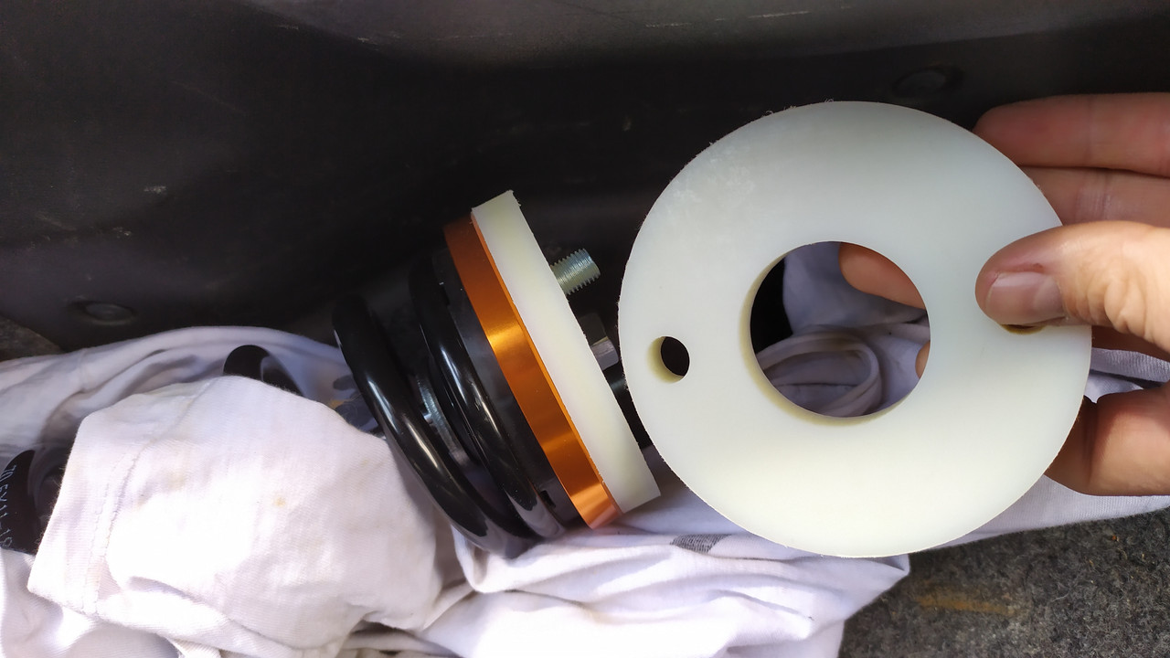

Zawias siedzi, wszystko pasuje. Pojawił się jednak problem - gwint jest od Civica 6gen sedan a mimo wszystko tył był za nisko, regulacja się skończyła. Dlatego dorobiłem dystans 12mm:

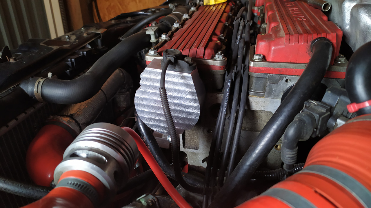

A nadworny czarodziej Slax wyrzeźbił mi takie cudo:
Adapter czujnika położenia wałka, bardzo poprawił wygląd komory i wreszcie mieści mi się osłona na kable zapłonowe ;) same plusy ;)

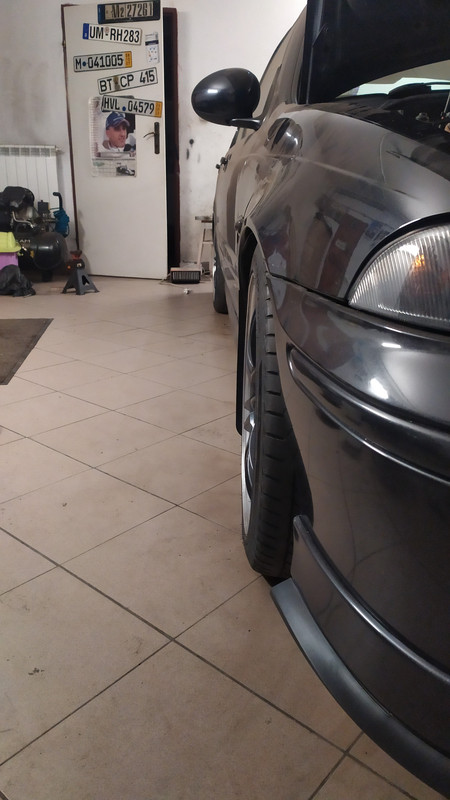

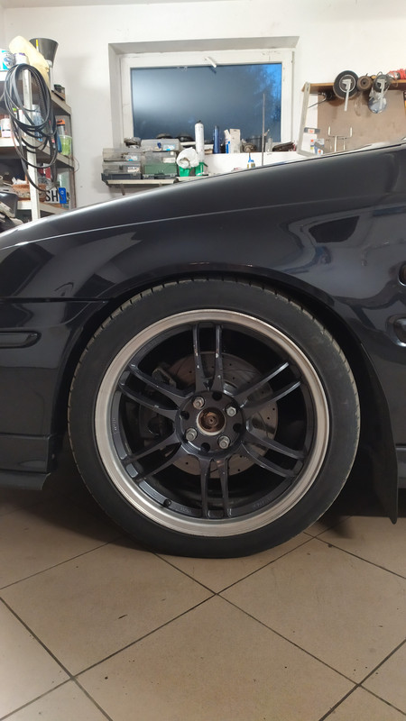

Na koniec zdjęcia ZS'a na ustawionym zawieszeniu:
Co do wrażeń z jazdy, na razie jest na to za wcześnie, czeka mnie ustawienie zbieżności. Auto wyjechało dziś i zrobiło kilkadziesiąt kilometrów, jest co najmniej obiecująco ;)

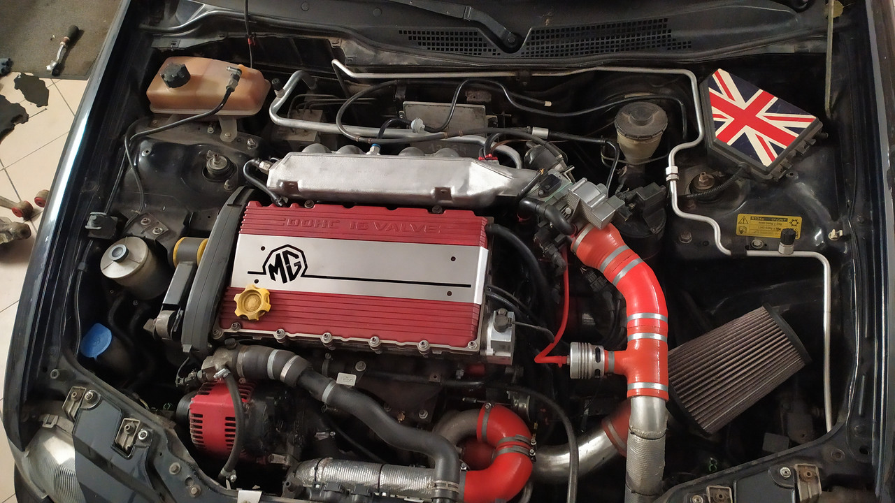

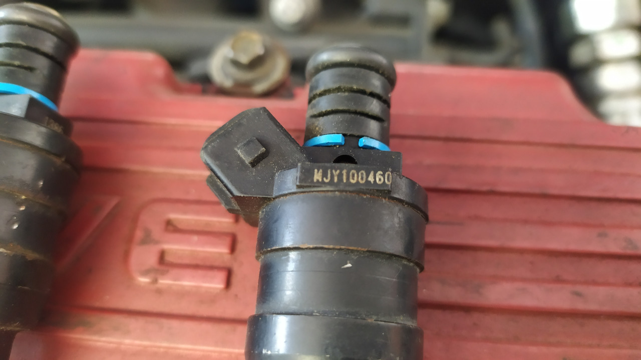

Póki co przejechaliśmy kilkaset kilometrów, trochę po zakrętach, sporo też z "wesołymi" prędkościami strojąc czarna mambę :) poniżej kolejny mod, wtryski 460cc, pracują na ciśnieniu 3.5b co daje wydajność na poziomie 496cc. Przez zimę mocno popracowaliśmy nad samym sposobem strojenia, Guziec (mój Streetwise Turbo) wystarczająco długo był platformą testować, teraz przyszedł czas na ZSa:
Przebieg :)
Strojenie odbyło się na lekko wyższym doładowaniu, 1.20-1.22b dłużej utrzymujące się w górnym zakresie. MG zdecydowanie zyskało na "ucywilizowania" w czasie spokojnej jazdy, jest płynnie i przyjemnie. Pełen ogień pozostał bez zmian, uśmiech nie znika z twarzy :)
Co do gwintu...jestem na razie bardzo pozytywnie zaskoczony. Mimo obniżenia nic nie obciera, nawet przy prędkościach rzędu 200km/h. Na naimększym ustawieniu komfort jak w R45, istna kanapa :D U siebie przód ustawiłem na mocniejsze tłumienie niż tył, auto pewnie się prowadzi, bardzo łatwo się prowadzi - idzie z ręką jak ta lala. Muszę się go uczyć na nowo ;) wydaje mi się, że zmniejszyła się podsterowność, ale to muszę jeszcze potestowac :) najsłabszy punkt to opony, czuć jeszcze bardziej miękka ściankę boczną. Będę tu wrzucał kolejne info jak MSR sprawdza się na kolejnych kilometrach :)

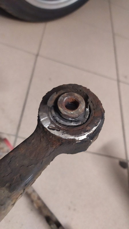

Zalezy jak bardzo masz zużyte swoje obecne tuleje. Ja miałem popękane duże cukierki, wywalone łączniki stabilizatora. Teraz jest sztywno i auto prowadzi się bardzo pewnie. Zdecydowanie zmiana na plus.
