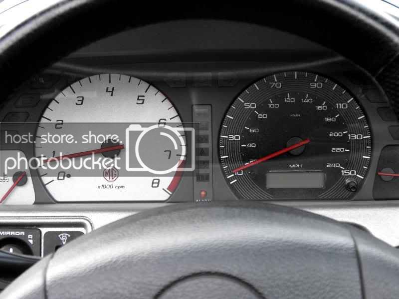

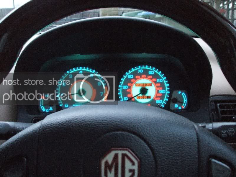

Dokladam kilka fotek z takich konwersji
takie cosie,moze w czyms pomoga.Pierwsze nalepki na tarcze.Ostatnie indiglo
[ Dodano: Sob Lip 13, 2019 22:29 ]
Jak cos potestuje na swoim :mrgreen: Zbieram na set z LE 500,moze się uda
