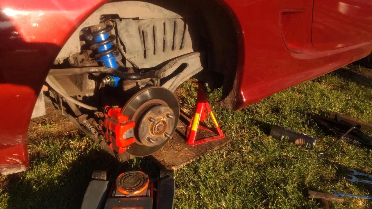

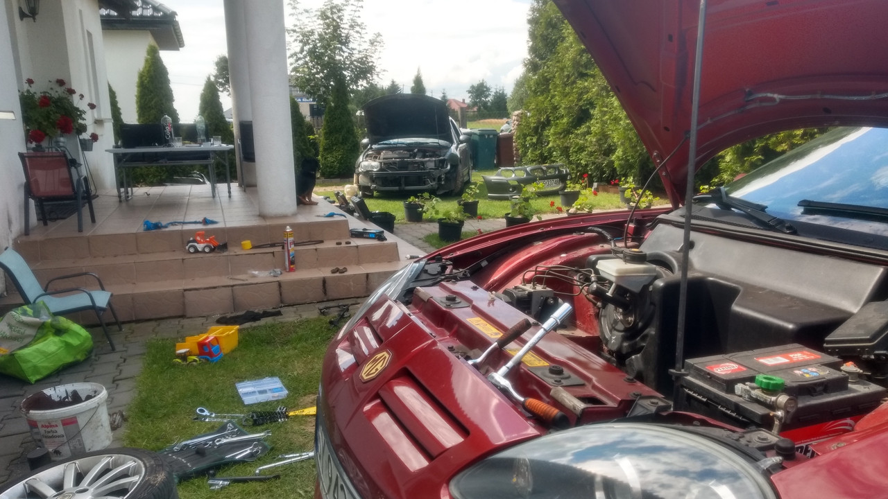

Dzis chce podziekowac Sknerkowi,Turbinowi i Mrowce za pelne zaangazowanie w odbudowie Red-a.
Mrowka za napojenie,najedzenie i detailing :mrgreen:
SknerkoZa uporczywe rozgryzanie tematu oraz checi i wiedze,
Turbin za wkladanie lapek gdzie sie da i stworzenie patentu Turbina
w puszce filterka powietrza.
A tak na prawde za bezmiar humoru,pozytywnego spojrzenia na temat,pomimo przeciwstawien losu.Co bede mowic.Mam super zawieszenie i kilka innych dupereli.Dodatkowo poznalem wlasciciela TF marki Blue :mrgreen: Z ktorym mialem mozliwosc pogaduch.Ale zawsze pogadanka face to face jest inna.Reszte niech Sknerko opisze.Dokladam fotki.Potrzebne i nie :mrgreen:
[ Dodano: Pią Sie 07, 2020 22:18 ]
Zdjecia dopackam pozniej :mrgreen:

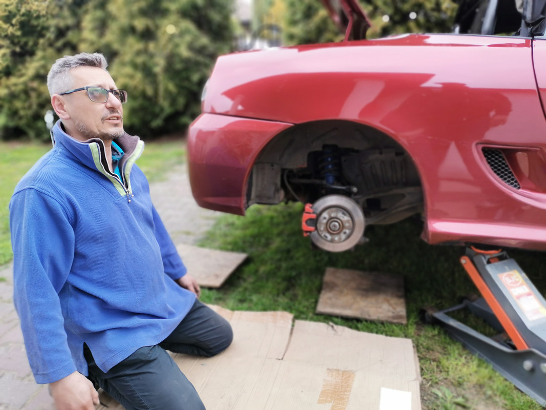

Jak zawsze Sknerko z Turbinem na wysokosci zadania.Praktycznie remont hamulcowni AP Racing vel Brembo.Dzis wiem ze moge sie zatrzymac szybciej :mrgreen: Sknerko swiadkiem bo lapkami sie wkomponowal w przednia szybe :mrgreen:
Niestety po powrocie do Wro wyszlo kilka dupereli :| z tylna zawiecha.Wywalone lozyska czyli syndrom "Ikarusa-przod pierwszy-tyl powoli dolacza"Na gwalt potrzebna byla piasta ale Adam z Malopanewskiej dal rade (Jak zawsze kiedy jestem we Wro) Dzis autek (prawie bo kilka dupereli pozostalo) lata jak nowy :mrgreen:

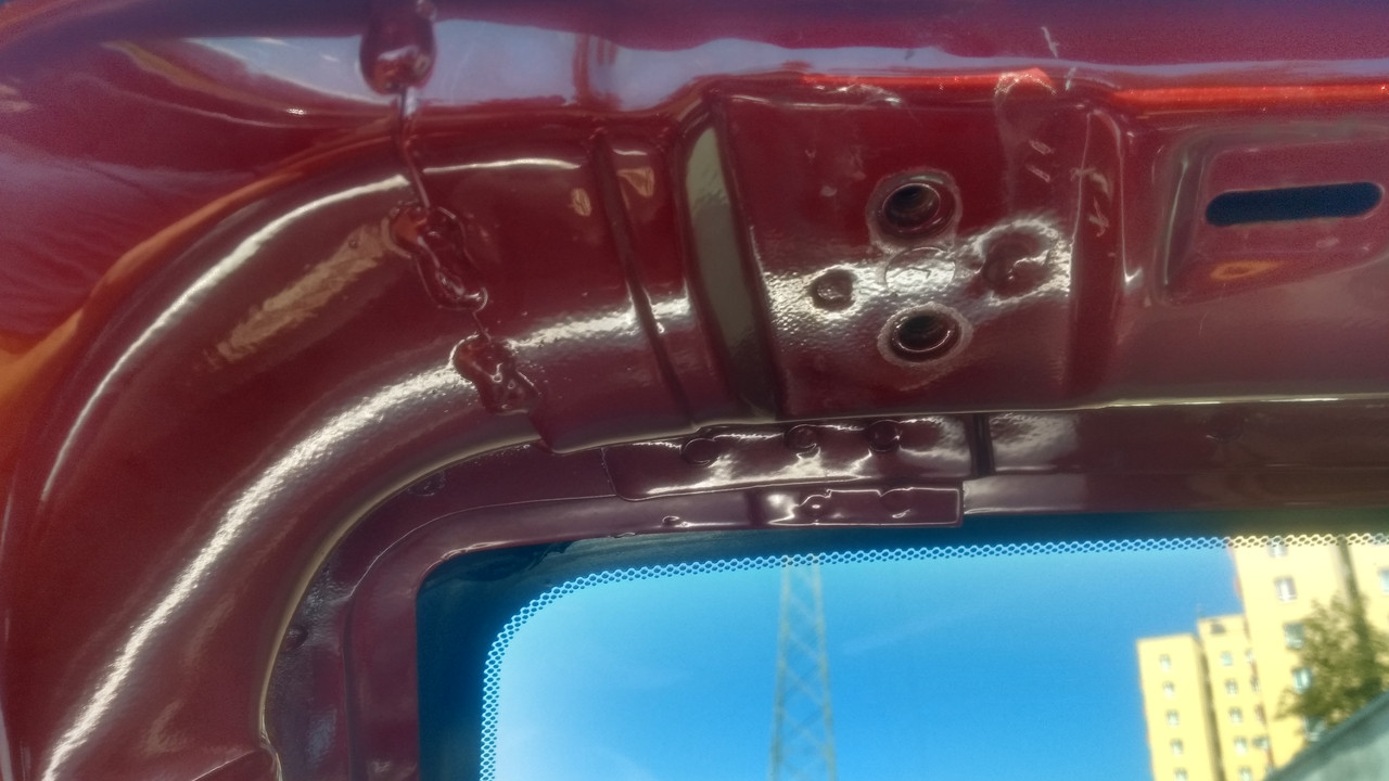

Czerwony w koncu dostal nowe plastiki na ramke szyby.Stare zmeczone zyciem i podziurawione przez poprzednich wlascicieli zostaly zdemontowane.Nowy zestaw w stanie idealnym zawital na wlasciwym miejscu :mrgreen:

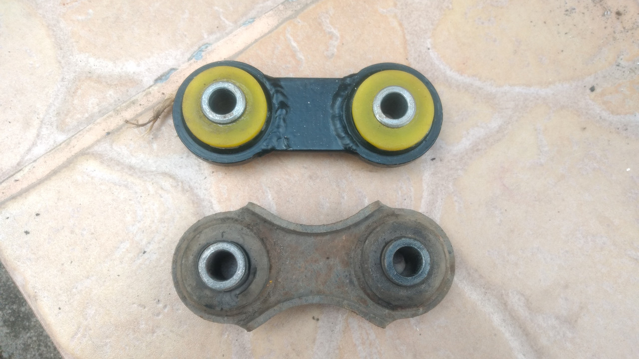

Zakupy,zakupy ...Konca brak...Koncowki drazkow nowe wpadly Delphi oraz cos czego w praktyce nie mialem :P Laczniki stabilizatorow tyl.Stare na pouliretan,nowe do auta :mrgreen:

tu widac w jakim stanie miale m te laczniki

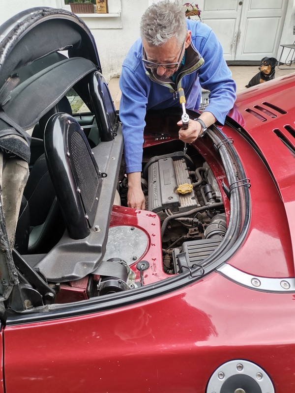

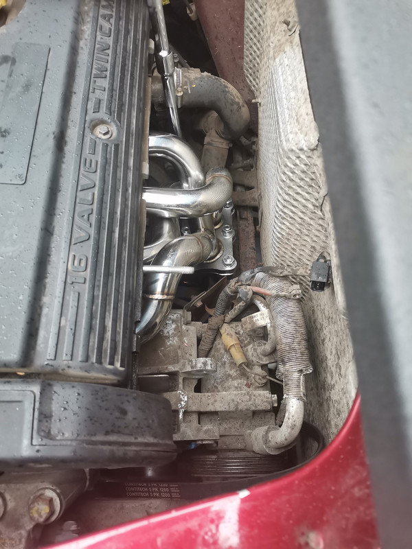

Lekkie odswiezenie tematu.Dzieki Sknerkowi,Kosiei Turbinowi wpadl dedykowany wydech od Satura z decatem :mrgreen:
Kosa Dzieki za pare w łapkach :mrgreen: Odkreciles to co nieodkrecalne :P
Teraz mam WRC (Warcy,Rycy,Czeszczy) Sknerko Odtrolil mi auto w 99%
Cos pewnie jeszcze wyjdzie....Nie robilem zdjec ,zbyt zaaferowany zabawa w wymiane.Aura nie sprzyjala...
