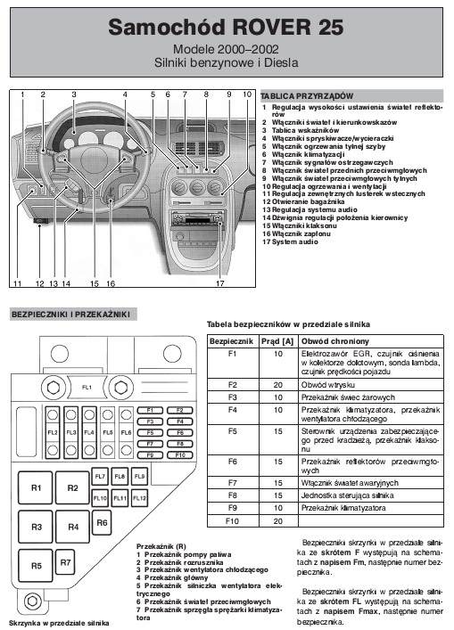

Pytanie być może dość głupie, ale mnie nurtuje. W przekaźnikach nie mam "przekaźnika pompy paliwa", jest puste miejsce (R1 z rysunku) - czy to normalne ?
Nie mam też bezpiecznika - jednostka sterująca silnika, ale to chyba jest ok. Tylko mnie ten od pompy paliwa jakoś frapuje...

Ten zawór najlepiej? :
