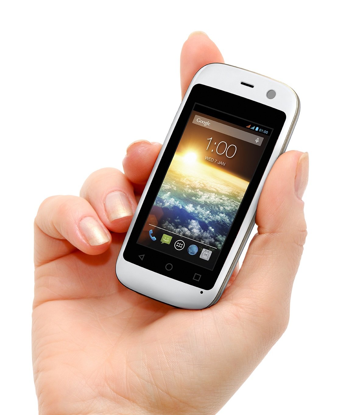

Wysłany: Pią Kwi 05, 2019 23:17
Dokładnie dawidd, ja bym się bardzo chętnie pozbył tego paździerza, w którym ok. 1/3 linii nie działa :P i wstawił na jego miejsce coś bardziej nowoczesnego.
Ewentualnie wypatroszyć coś takiego i zaadoptować
