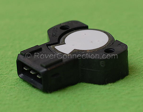

Czujnik położenia przepustnicy, ten przy przepustnicy :)
Wygląda on tak:
Markzo
Pomógł: 195 razy
Dołączył: 11 Lip 2006
Posty: 7391
Skąd: Błażowa
Rover 75
Wysłany: Wto Wrz 27, 2016 10:33
Aaa :) odkrecaj smialo nic sir nie stanie ale najpiere zmierz go albo sorswdz w memsdiagu ;)
