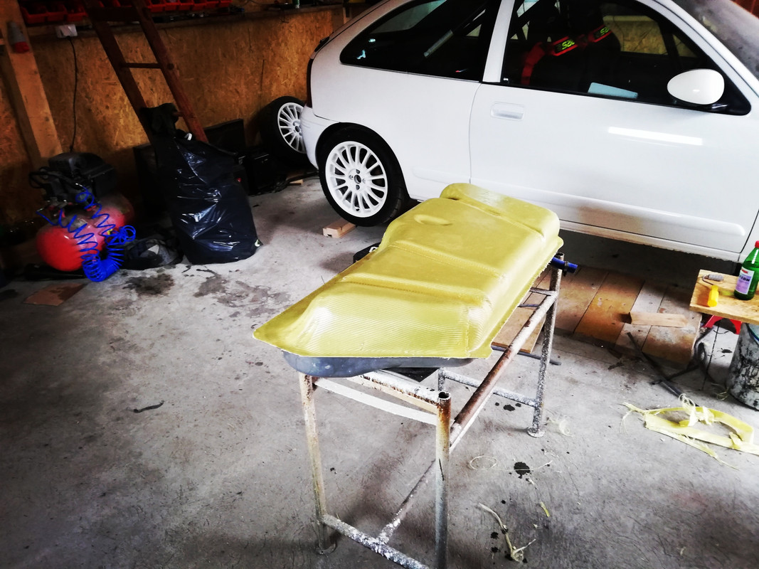

Widzę że średnio temat żyje więc wrzucę parę fotek. Tak to wyglądało po robocie Piotrka. Praca bez zastrzeżeń, rzadko mi się zdarza do niczego nie doczepić.

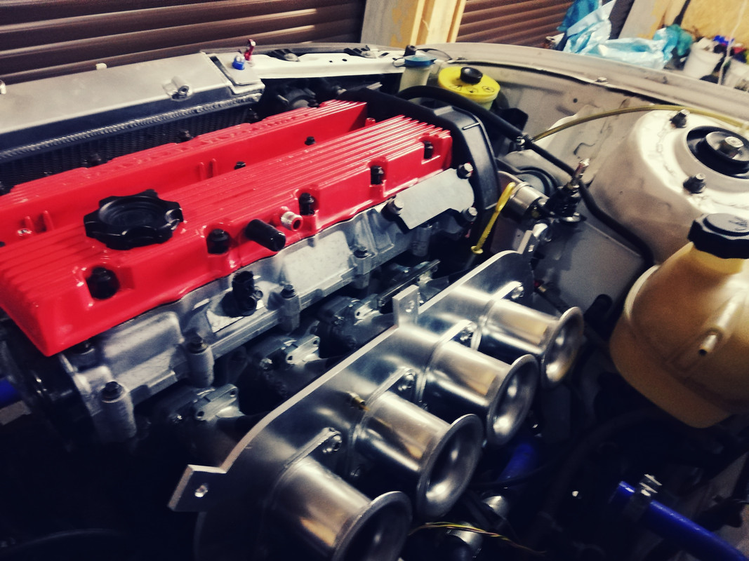

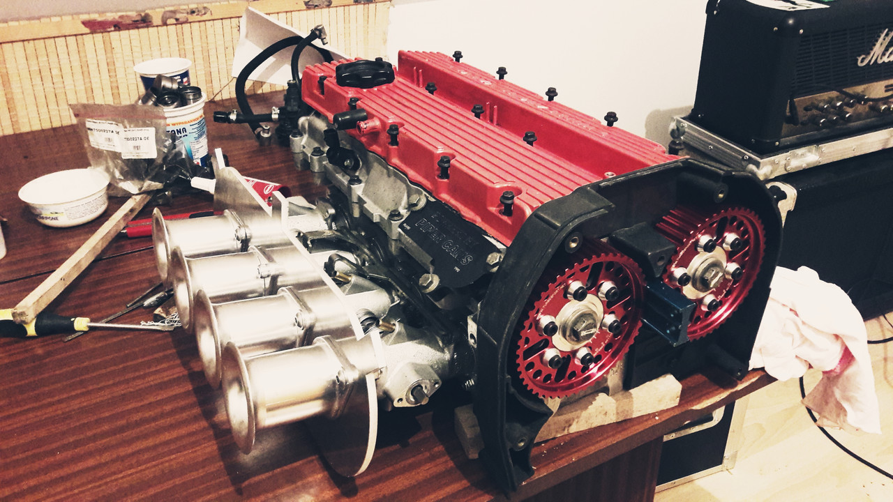

Panowie, kto podpowie jakie szpilki głowicy założyć?
sknerko - Wto Sie 30, 2016 20:20
A Kamaxy co szły na pierwszy montaż sie nie nadają?
luke27 - Wto Sie 30, 2016 20:23

Trzeba nadgonić temat. Pora na silnik. Jak już wspomniałem wcześniej modyfikacja podzielona na 2 etapy. Etap pierwszy z VVC, dotarcie silnika, trochę zabawy i etap drugi zaślepienie wszystkiego związanego z VVC, ostre wałki, mechaniczne popychacze, nastawne koła.
Dlatego już teraz zrobiłem max co się dało. Idąc od dołu, wyważony układ korbowy, zajął się tym Pan Wiesław Kuś, myślę że ludziom związanym z sportem nie trzeba przedstawiać, dla niezwiązanych jest to jeden z najlepszych fachowców w PL. Obok Piotrka jest to druga osoba, o której warto wspomnieć, oczywiście Pan Wiesiek oprócz wyważenia wypolerował wal. Po głowie chodziło też odchudzenie koła zamachowego ale jak się okazało waży ono 6,6kg i nie było sensu. W sumie silnik wkręcał się jak należy, po konsultacji z fachowcem, ze względu ze przyniesie to więcej szkody niż pożytku zostawiliśmy serię.
Do silnika trafiła przegroda misy olejowej, została zmodyfikowana pompa, kute korby, kute tłoki na wyższą kompresje. Jako ze silnik już złożony i w aucie, mogę potwierdzić że udało się dojść do 12,5:1, nawet z leciutkim zapasem.
Głowica zrobiona na max co się da zachowując oryginalne gniazda zaworowe, rozfrezowane kanały, przeprofilowane kanały ssące, modyfikacje w obrębie zaworów, podwójne sprężyny, inne miseczki, frezowanie pod wałki o wyższym wzniosie, poprawione kanały wodne, ostrzejszy wałek na wydechu itp... Fota kanału ssącego przed pracami kończącymi, niestety po polerce zdjęcia wyszły nieostre
Wydech z kwasówki 2.5" sportowy kat... korektor wydechowy jeszcze seria 4-2-1, jak auto będzie już jeździć to jadę pospawać z kwasówki.
Oczywiście wszelkie uszczelniacze, uszczelki, panewki, tuleje nowe, zregenerowany mechanizm VVC i wiele innych drobiazgów.
Zapewne znów zapomniałem napisać o wielu rzeczach więc pytajcie.
[ Dodano: Nie Wrz 11, 2016 19:06 ]
I kolejna seria zdjęć.

niezła puszka obliczałeś objętość? dla jakich prędkości obrotowych?
luke27 - Czw Paź 20, 2016 19:55
Kolektor liczony i konsultowany na przedział 4500-8500 obrotów, pod docelowe wałki i ten konkretny silnik, paliwo, strojenie, wydech itp.
longer86 chyba mnie przekonałeś będzie czarny mat baranek

longer86 - Pią Lis 25, 2016 23:04
luke27, wrzuciłbyś tutaj foto tego co masz w profilowym, jestem ciekawy wyglądu komory a nic się nie chwalisz
luke27 - Nie Lis 27, 2016 18:32
Proszę!
Odpalony, docierany na fabrycznym sterowniku (w kolejce czeka już wstępnie zaprogramowany K6). Generalnie wszystko bardzo pozytywnie, jakieś drobiazgi do poprawy.
longer86 - Nie Lis 27, 2016 18:36
Elegancko to wygląda, czysto, poukładane i kolory nieźle pasują do białej budy

luke27 - Pon Paź 16, 2017 12:34
Panowie, nie wiecie czy ktoś w PL przerabia koła rozrządu na regulowane?
Markzo - Pon Paź 16, 2017 12:56
Dr Red Devil dorabia kola, 250zl/sztuka albo Ali z racingofrum.pl
