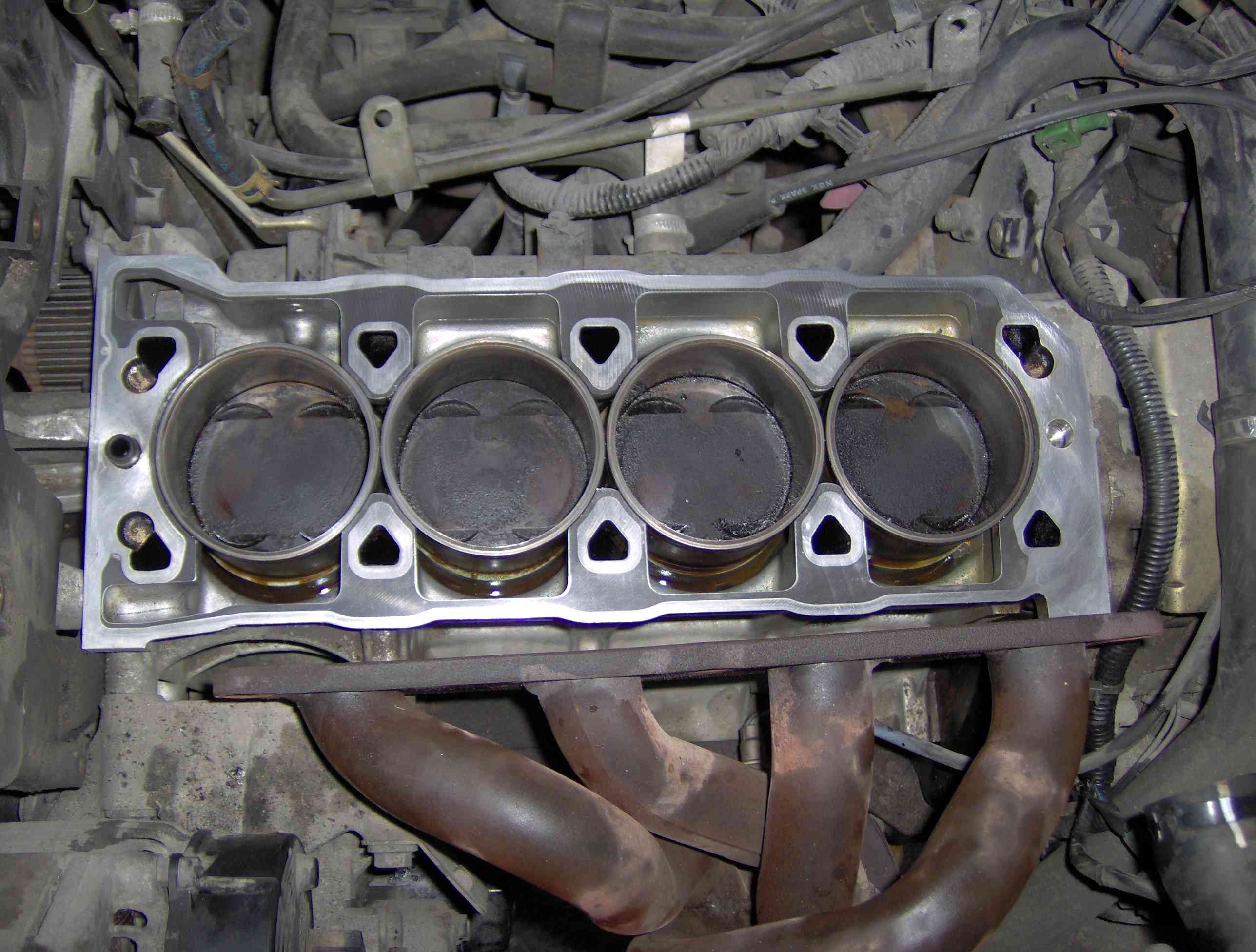

ADI-mistrzu - Pon Sty 10, 2011 22:03
Ale same tłoki czy wał korbowy sprawy nie załatwią, tutaj jest problem z wytrzymałością głowicy na przedmuchy.
Nasze silniki (seria K) ma cylindry tak zwane "pływające", czyli tuleje cylindrów wciśnięte są pomiędzy "kolumny" i oblane płynem chłodzącym (między innymi dlatego silniki te mają tak świetną charakterystykę termiczną). Druga sprawa to nasze szpile są baaardzo długie przez co połączenie obydwu rzeczy mamy efekty jakie są, czyli padająca uszczelka głowicy.
Można by było to wyeliminować i wtedy faktycznie "dmuchać" silnik, ale gdyby się tuleje wstawiło wyższe z rantem, w głowicy wyfrezowało rowek w kształcie pierścienia na ten rant i do tego jakaś specjalna uszczelka.

ADI-mistrzu - Pon Sty 10, 2011 22:13
Tutaj ładnie widać różnicę pomiędzy blokami.
Moim zdaniem jak robić silnik to tak aby jeździł a nie parę razy pochodził i zdechł...
Aby przerobić dobrze silnik serii K trzeba naprawdę mocno się natrudzić i to nie w kupowanie części i wymianę na wytrzymalsze ale w opracowanie sposobu na zwiększenie jego wytrzymałości a szczególnie na wyeliminowanie problemu w połączeniu głowica-blok.

ADI-mistrzu - Pon Sty 10, 2011 22:21
Dmuchnęli pół bara, tyle jeszcze jakoś silnik wytrzyma, ale nie 2bar, to zabójstwo dla niego bez wielkich zmian.
Bloku zmieniać nie trzeba, tylko zmienić połączenie blok-głowica.
