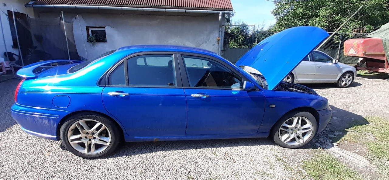

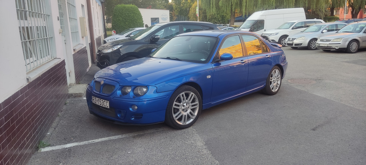

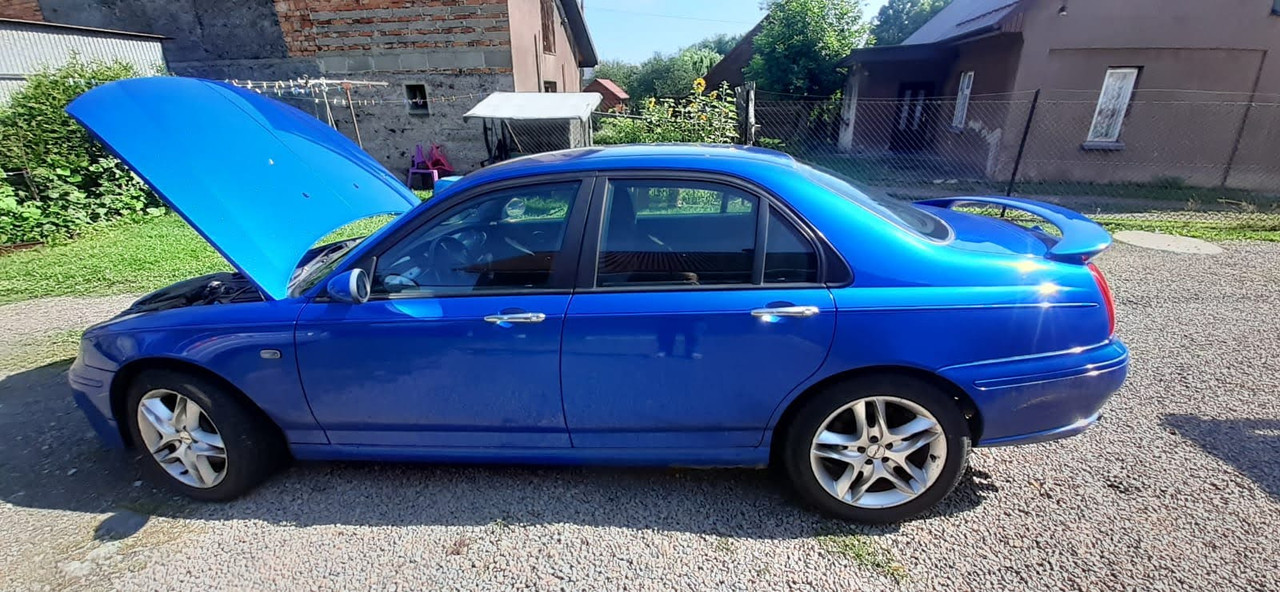

Na początku sierpnia tamtego roku stałem się właścicielem MG ZT 190 z 2001 w kolorze Trophy Blue. Pierwsza moja myśl to zakup na części i z takim zamiarem go w sumie kupiłem. Auto było wystawione tutaj na forum, więc umówiliśmy się z ówczesnym właścicielem na możliwość obejrzenia auta i pojechaliśmy razem z Adam_26 do Wadowic.
Po krótkich oględzinach w deszczu MGik został zakupiony.
Tak jak już wspomniałem kupiłem go z przeznaczeniem na części. Auto wizualnie i technicznie można dosłownie powiedzieć szrot. Niemniej jednak ja zobaczyłem w nim potencjał. Moja żona również dołożyła dwa grosze i powiedziała, że szkoda go rozbierać. Poza tym sedanik w kolorze Trophy Blue - grzech go skazywać na straty, tym bardziej, że mało już tego jeździ :mrgreen:
Ale zanim jednak zdecydowałem, że go zostawiamy zmierzyłem na kompletnie zimnym silniku kompresje na i praktycznie na wszystkich cylindrach wyszło ok 13b. Oleju po przejechanych 250 kilometrach też nie ubyło.
Przebieg na zegarach ponad 280tys.km, ale poprzedni właściciel zakupił silnik z Anglii z przebiegiem 70 tyś mil, rozebrał go bez ściągania głowić, wyczyścił, wymienił to co trzeba było i poskręcał. Zrobił na tym silniku ok 50tyś. km.

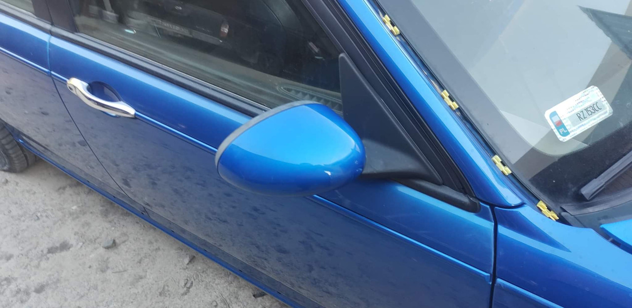

No dobra! a teraz długa lista bolączek MGka tuż po zakupie. Niektórzy mogą uznać mnie za wariata, że jednak zdecydowałem się na odgruzowanie:

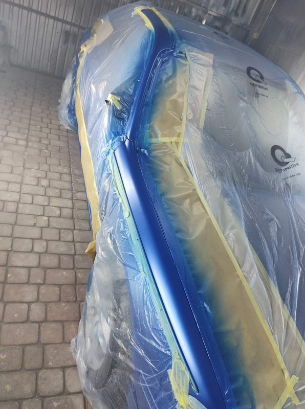

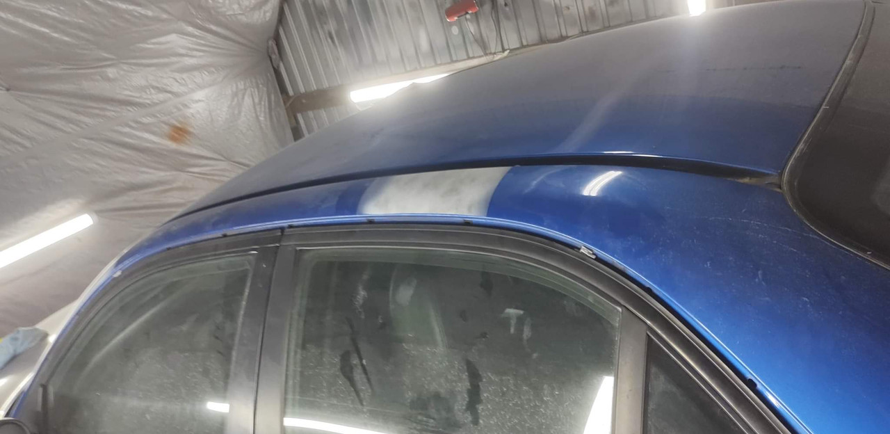

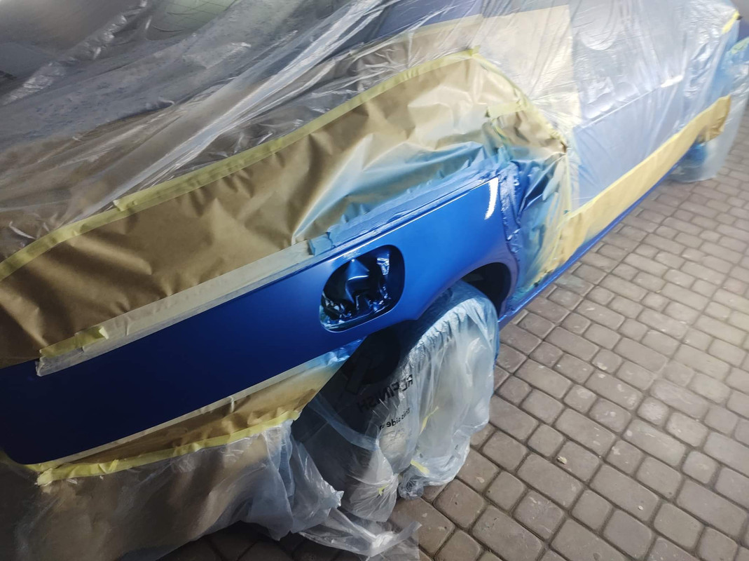

1. Lakierniczo malowany praktycznie dookoła. Niektóre elementy trzeba będzie poprawić.
- na dachu przy słupkach przedniej szyby schodzi klar.
- drzwi prawy tylne lekko pogniecione
- przytarty prawy tylny błotnik

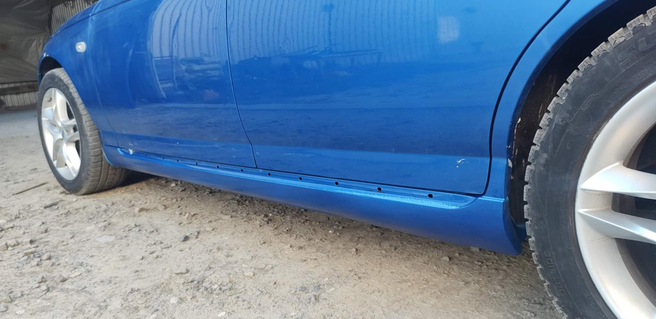

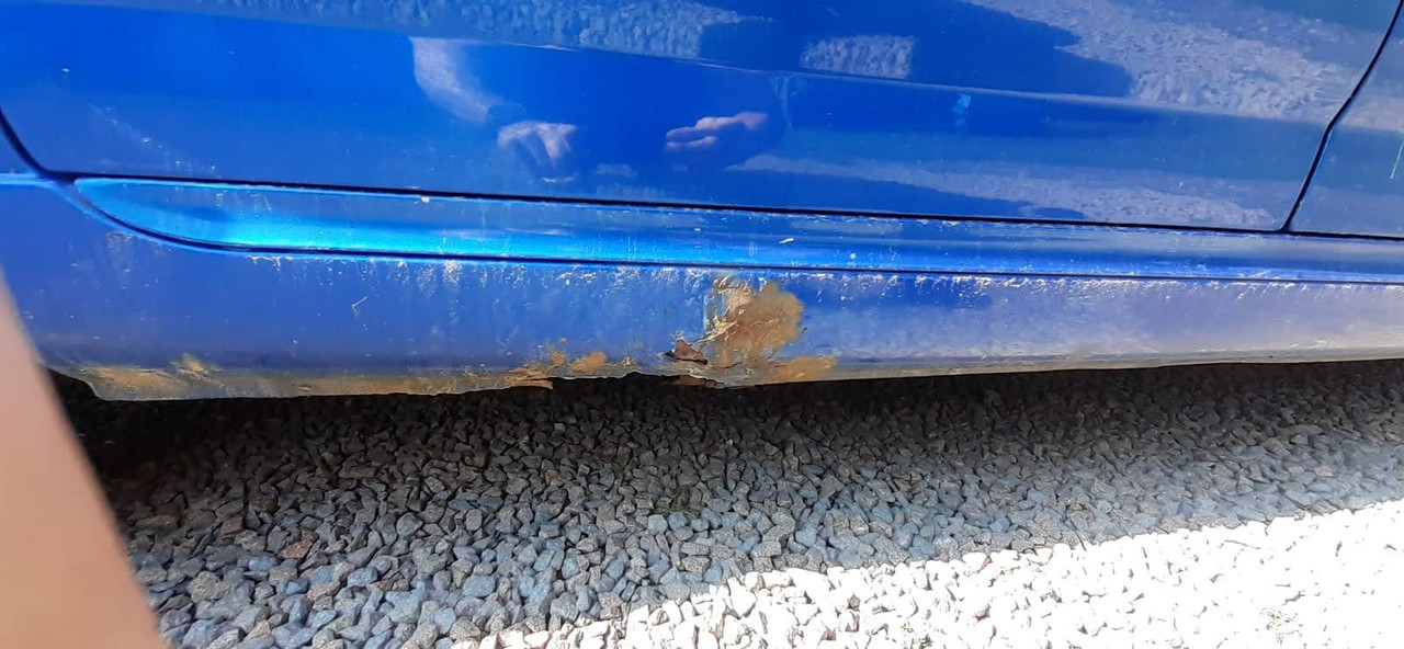

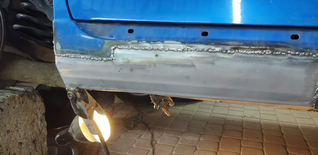

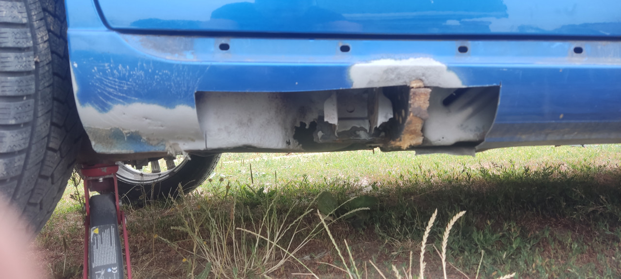

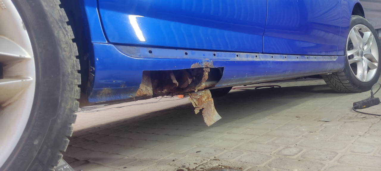

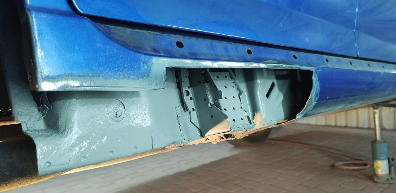

- progi do wymiany od strony tylnej osi. Lewego praktycznie nie ma.

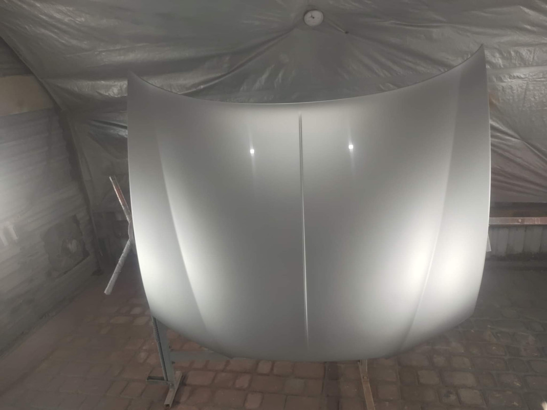

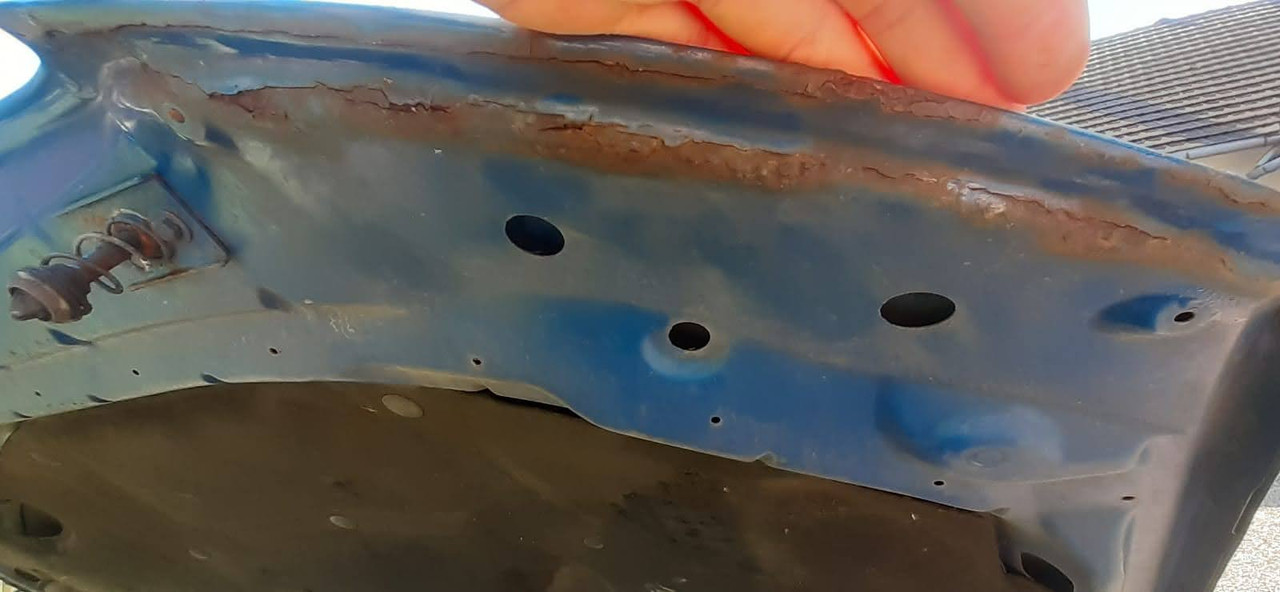

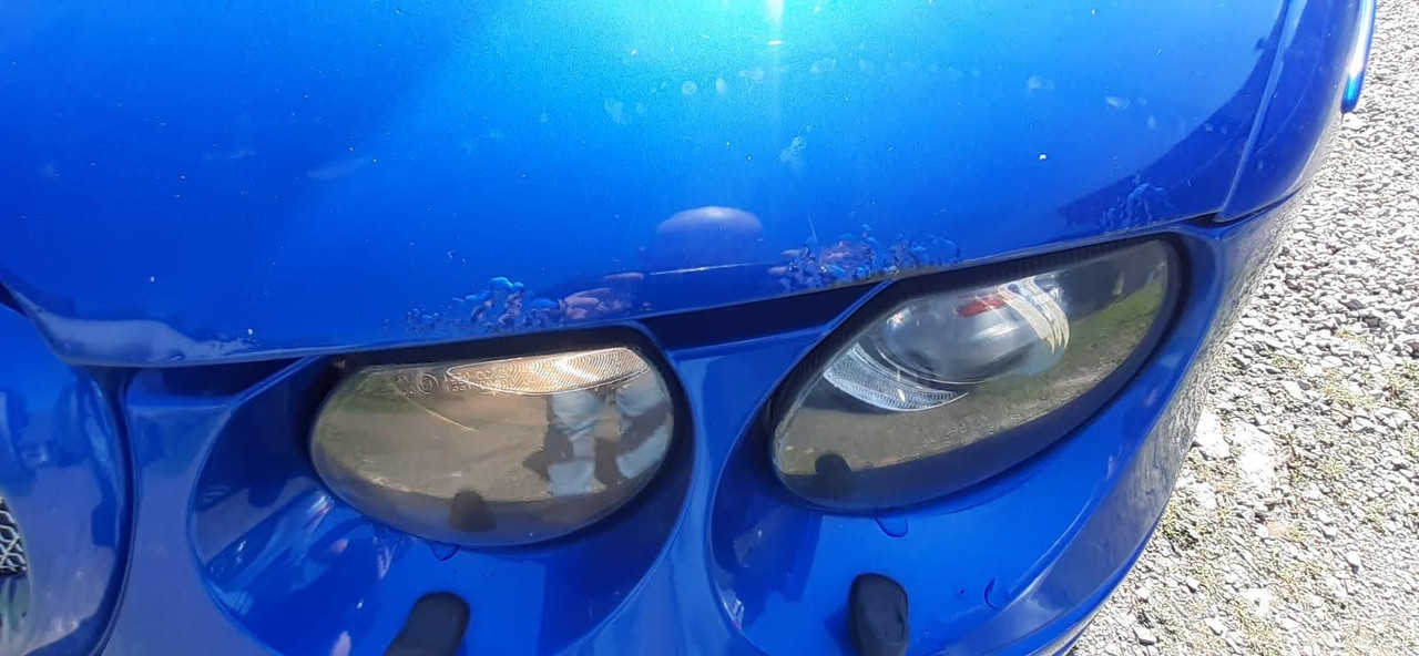

- maska do wymiany - rdza i bąble przy lampach.

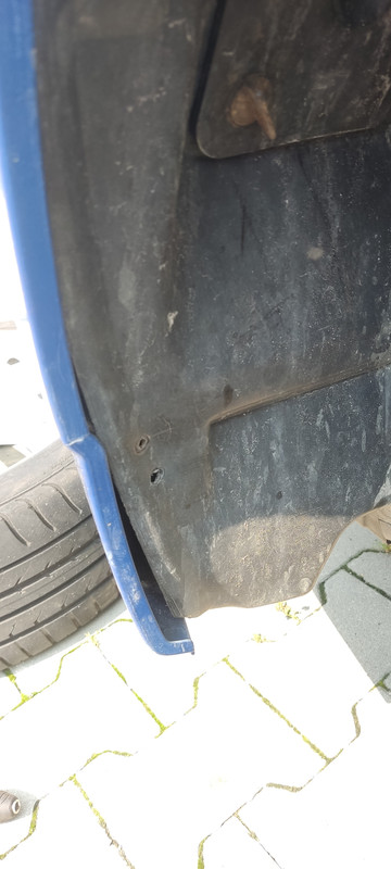

3. Nadkole prawe tylne przytarte, przednie lewe od R75, prawe przytarte

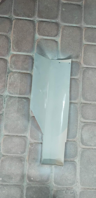

4. Brak trójkątnej osłony pod zderzakiem przednim jak i dolnej osłony silnika

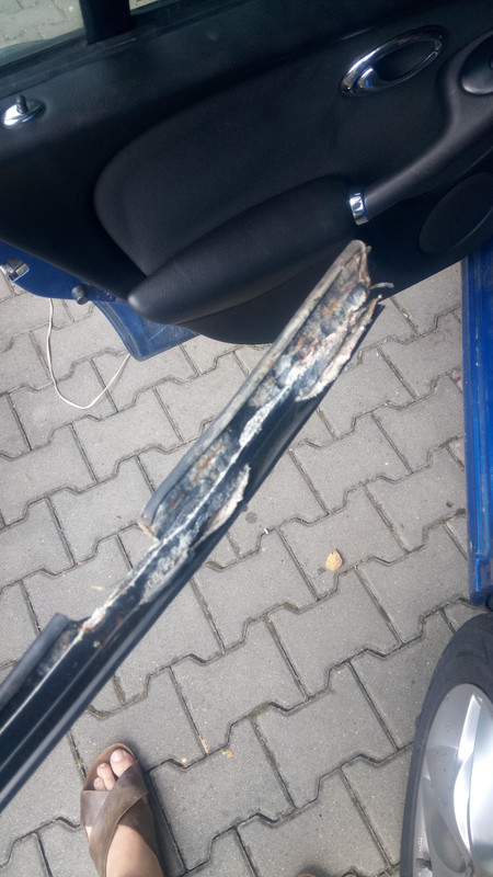

6. Czarny słupek przy szybie tylnych drzwi jest rdza (do wymiany)

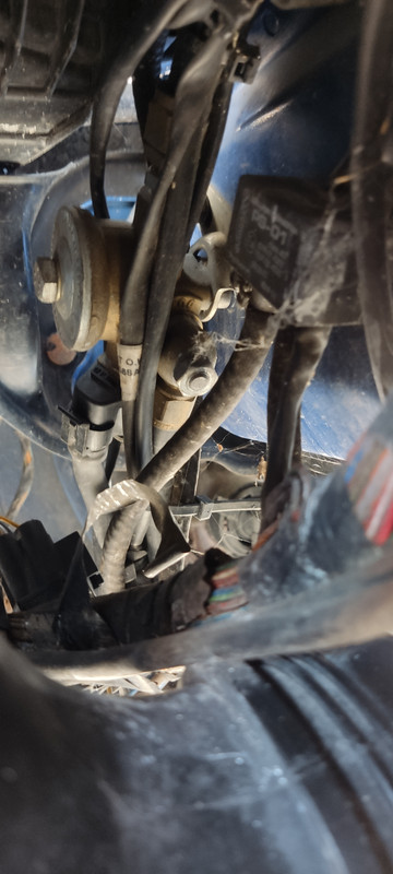

20. przeciekająca pompa wspomagania

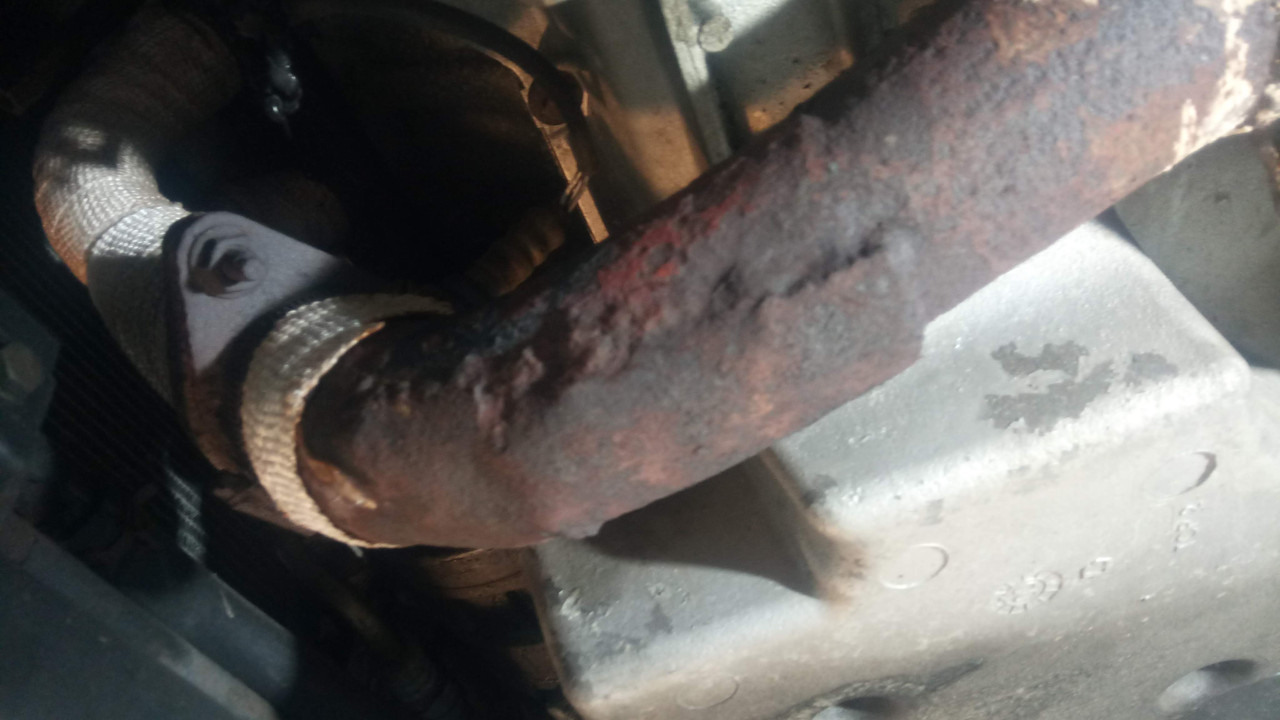

28. rury idące do pierwszego katalizatora mocno skorodowane, z dziurami do wymiany

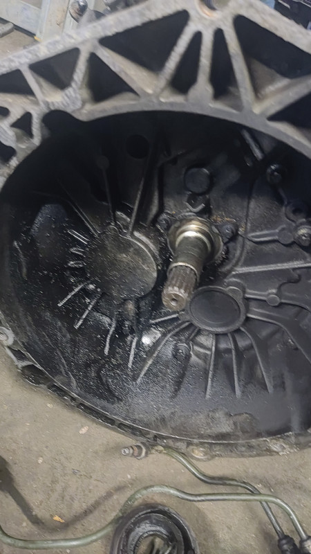

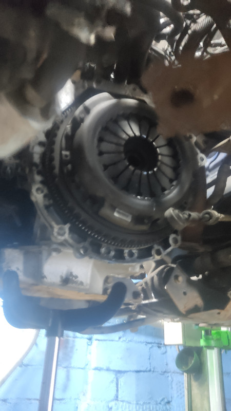

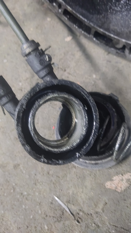

32. przeciekający wysprzęglik

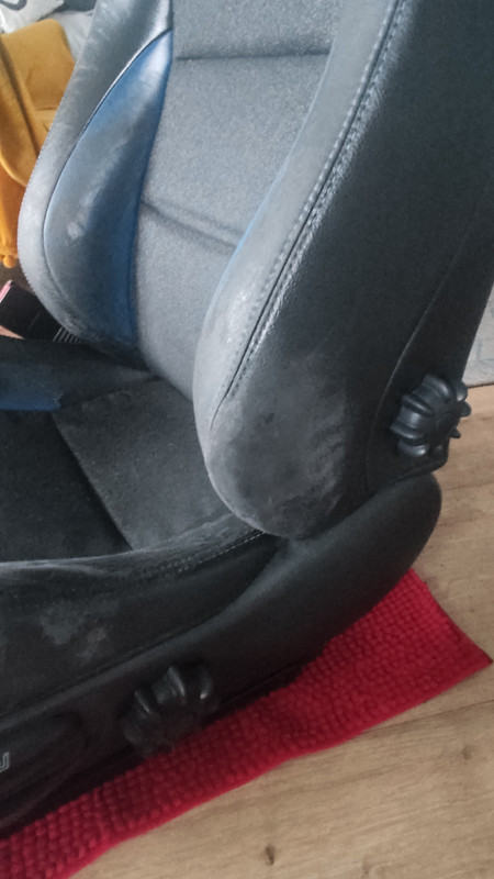

36. boczek fotela kierowcy z dziurą

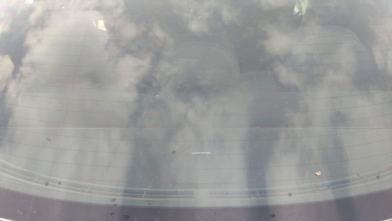

44. nie działające ogrzewanie tylnej szyby

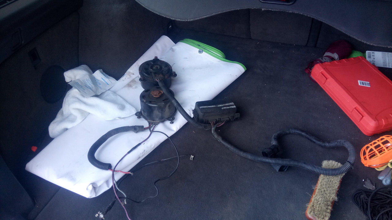

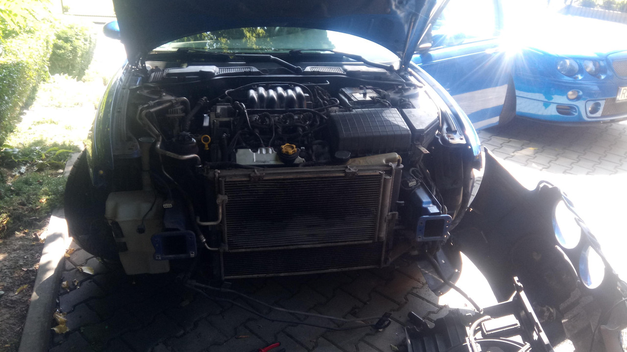

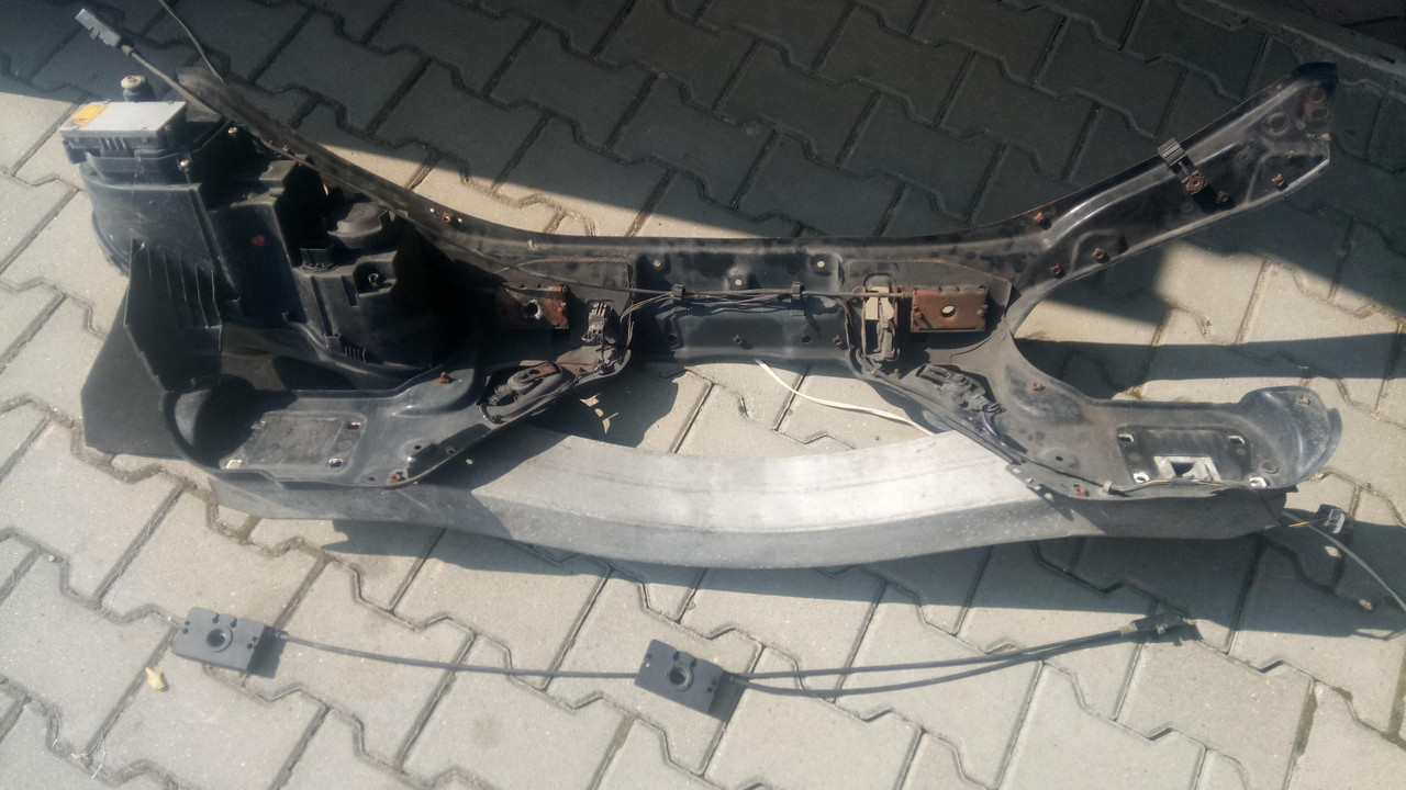

W MGku rozebrałem przód, aby dobrać się do wentylatora:

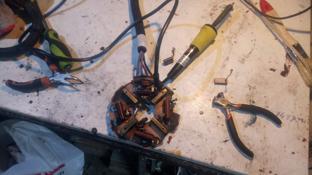

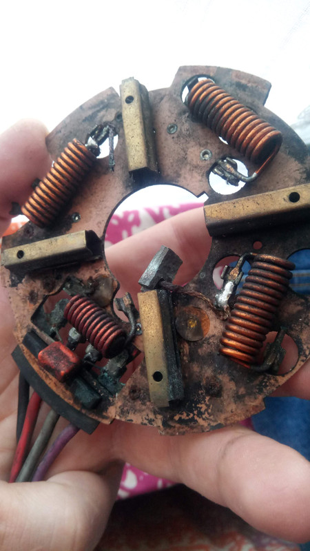

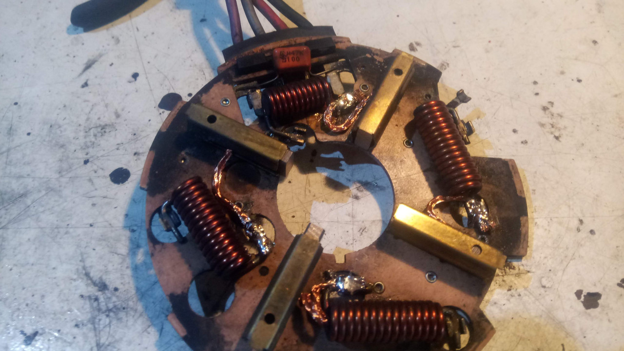

Niestety Piotrek nie miał sprawnego wentylatora, więc z pomoca przyszedł Adaśko. Wysłał mi szczotkim które robił na zamowienie:
Oto co znalazłem po otwarciu silnika wentylatora. Szczotek nia ma:
Lutownica w ruch:
Kwestia wiatraka odhaczona :mrgreen:

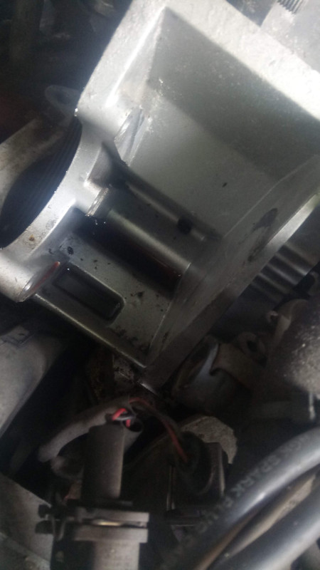

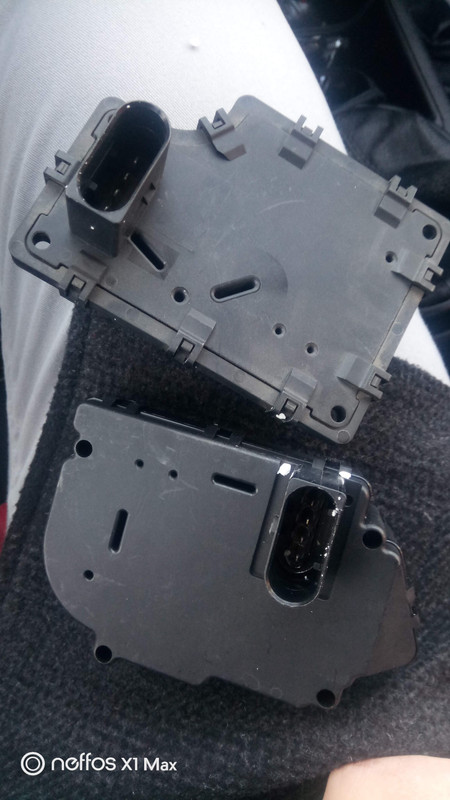

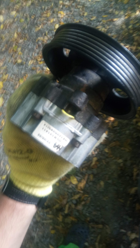

Przy okazji rozebrania przodu aby zamontować wiatrak wymieniłem pompę wspomagania:
Z pompą wspomagania niestety przygody ponieważ kolejna okazała się niesprawna. Piotrek dostarczył kolejna sprawną, ale znowu koło pasowe nie jest zbyt proste. Mam jeszcze jedną pompę więc czeka mnie jeszcze raz zabawa z wymianą.

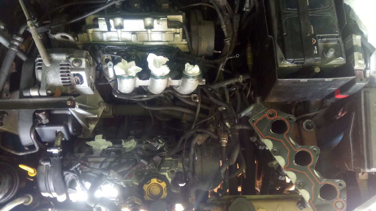

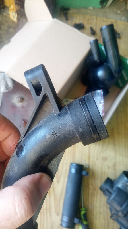

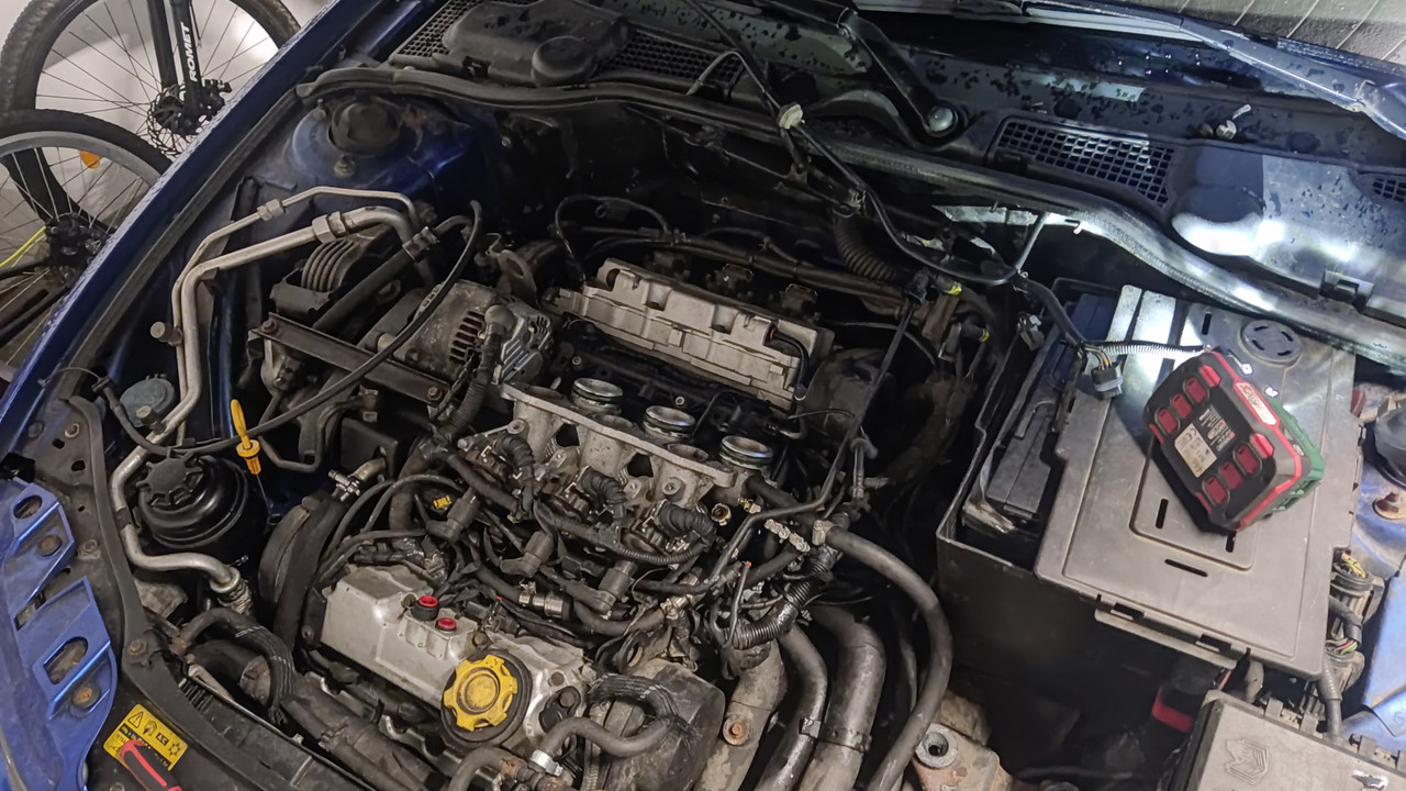

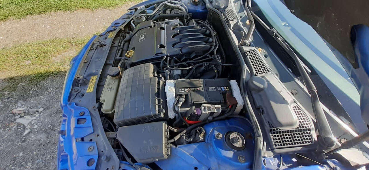

Kolektor ssący plastikowy wydawał się lekko hałasować, więc też wymieniłem. Dostałem od poprzedniego właściciela w super stanie. Oczywiście porządnie go wypłukałem w benzynie przed założeniem.

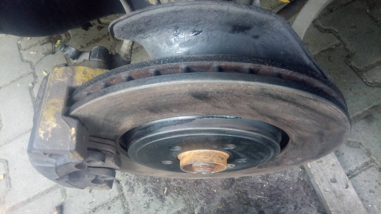

Przeszedłem do hamulców. Tuaj masakra :evil:

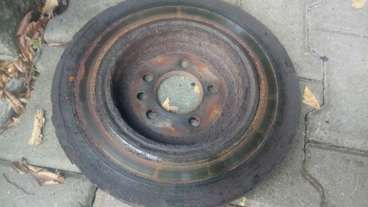

Tarcze przednie skorodowane i klocki skruszone:
Na szczęście miałem w zapasie w piwnicy praktycznie nówki :P :P

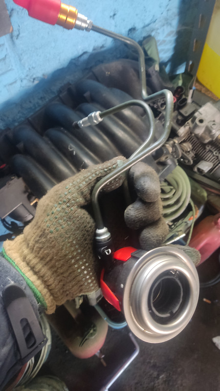

Zaciski oczyszciłem i nasmarowałem tłoczki. Pozakładałem nowe czujniki klocków. Wyregulowałem hamulec ręczny.

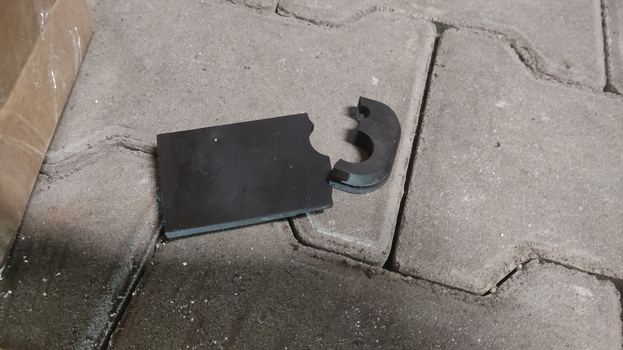

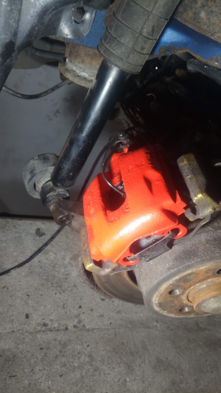

Niestety, a w sumie i dobrze po naciśnięciu nogi na pedał hamulca pękł przewód hamulcowy tylni:
Pierwsza myśl była taka, że na szczęście w drodze po zakupie auta przewód nie rypnął. Nie jechaliśmy przecież autostradą 50km/h.
Zauważyłem, że tylne zaciski są niby na tarczę wentylowaną, aczkolwiek różnią się numerami od tych w ZTT. W jednym zacisku byl ułamany odpowietrznik. Próbowałem go wykręcać wykrętakami, jednak nie udało mi się.
Próbowałem znaleść w jakim aucie to było montowane. Zaciski dość rzadkie i montowane w BWM 740i, M5 w latach 90.
Pojechałem na szrot i wykręciłem tylne dedykowane zaciski do ZT z BMW e46 o numerze 40/19. Oczywiście przeczyściłem lekko pomalowałem. Tłoczki nasmarowałem:
W późniejszym terminie pomaluje resztę zacisków.
Od Patryka Typera pożyczyłem zestaw do zarabiania przewodów hamulcowych i oraz dostałem 5 metrów przewodów miedzianych. Od Adam_26 zestaw do odpowietrzania układu. Jednego ładnego popołudnia wymieniłem tylne przewody hamulcowe i odpowietrzyłem.
Z tym odpowietrzeniem to jeszcze raz będę musiał to zrobić bo coś pod pedałem czuję, że to jest jeszcze nie to :???:

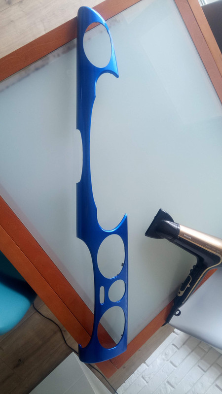

W międzyczasie obkleiłem deskę z r75 drewnianą, bo szara pęknięta w okolicy kratki:

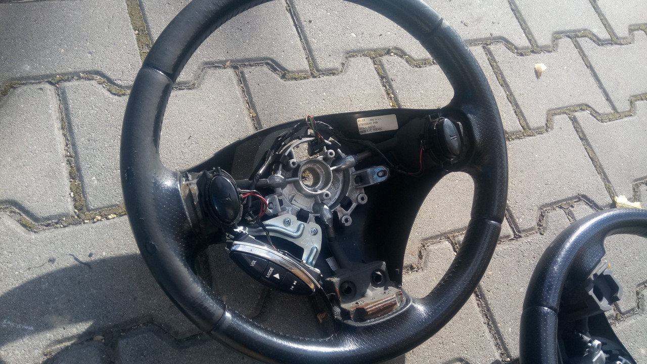

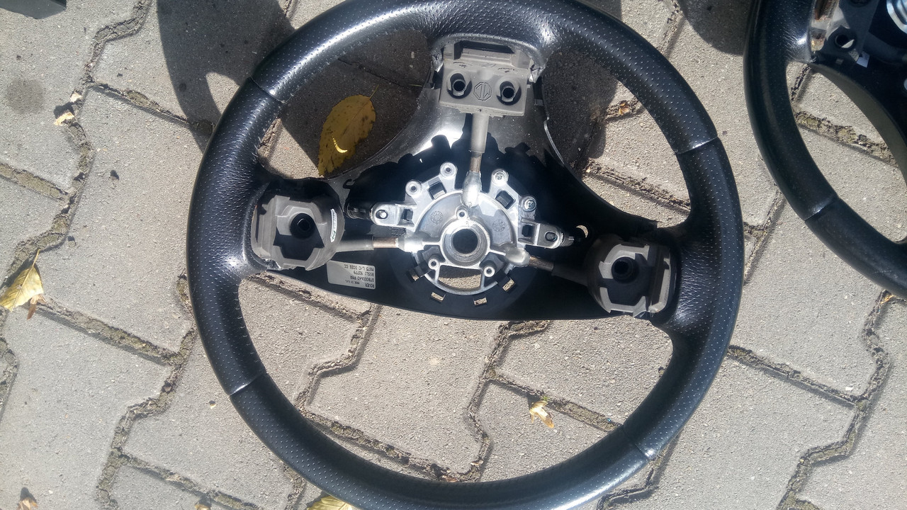

Założyłem kierownicę, która miałem z ZTT:
Stara już była przetarta:

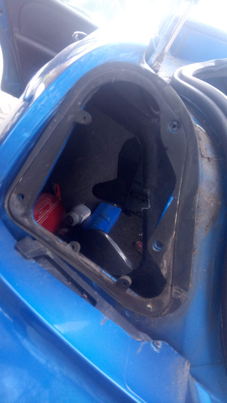

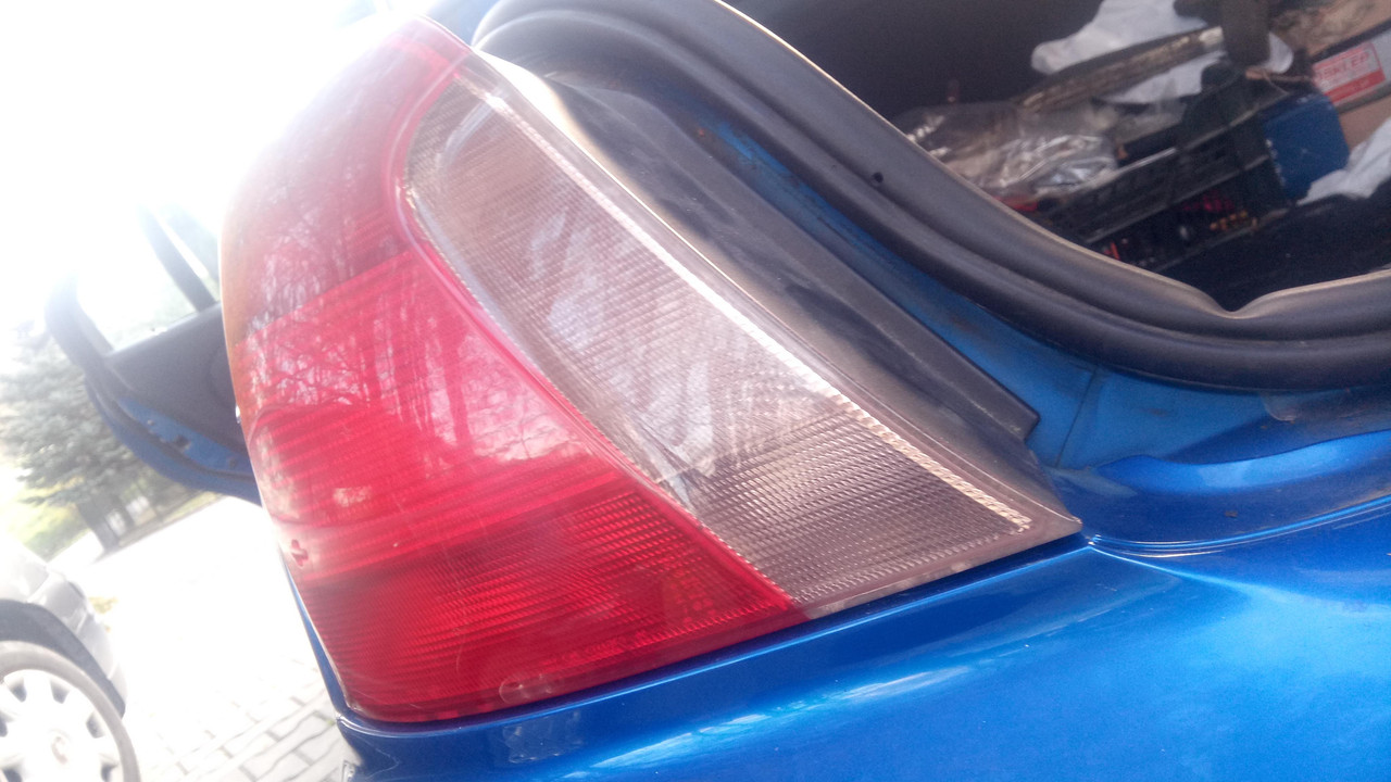

Wymieniłem lewą lampę tylną bo była uszczerbana:

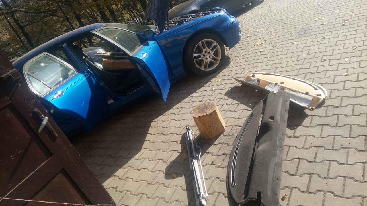

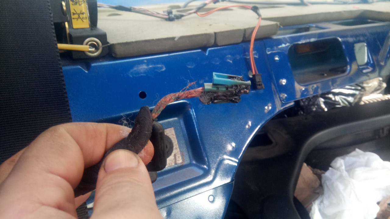

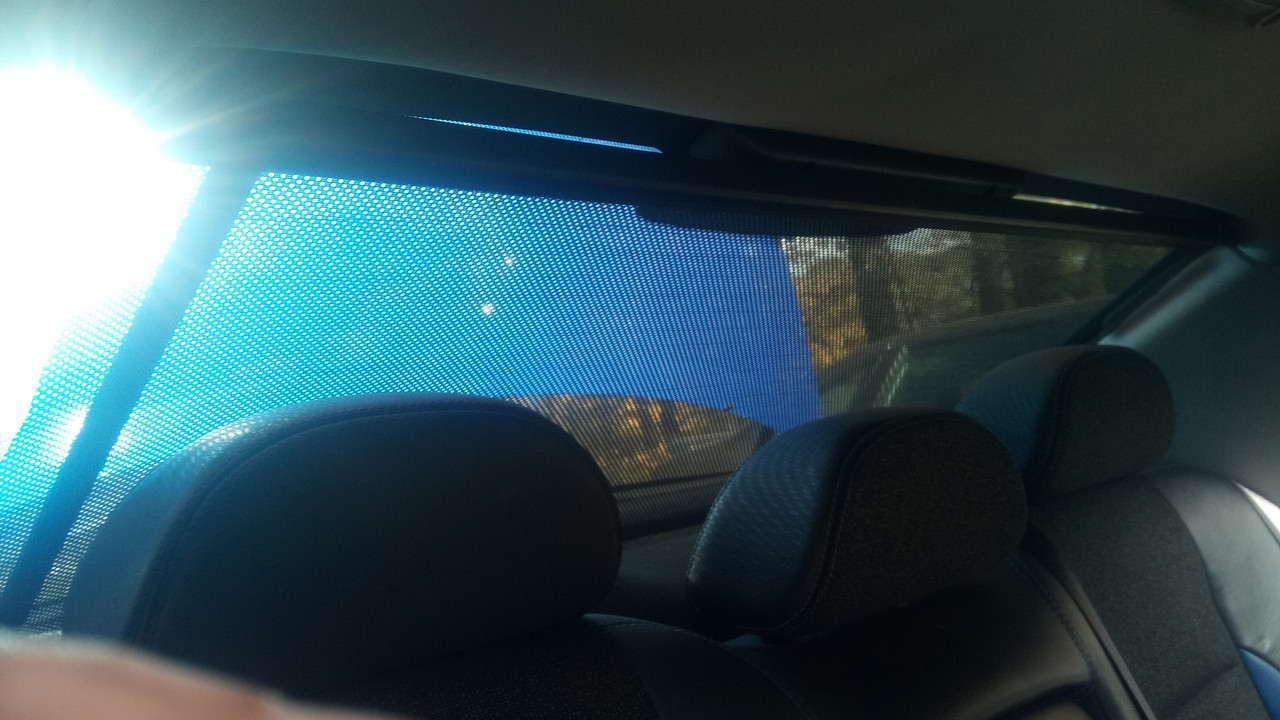

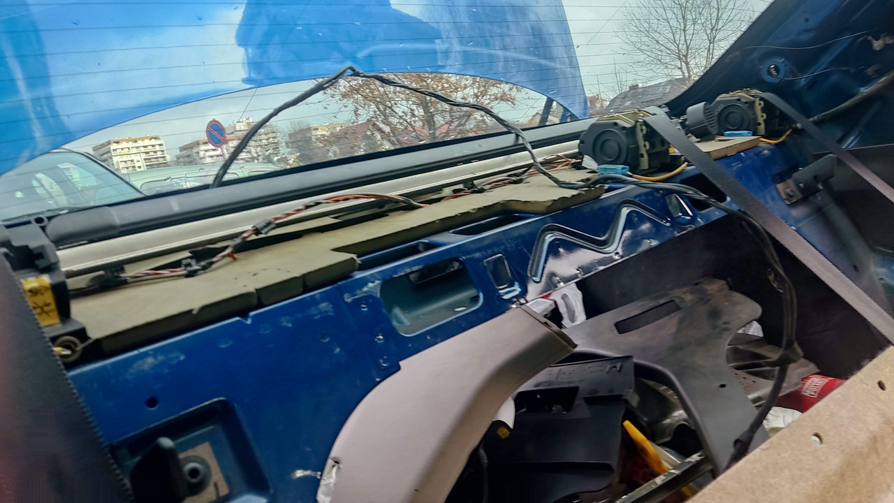

Założyłem roletę na tylną półkę. Trzeba było dopasować roletę do czarnej półki z TT. Było troszkę wycinania ale udało się :lol:

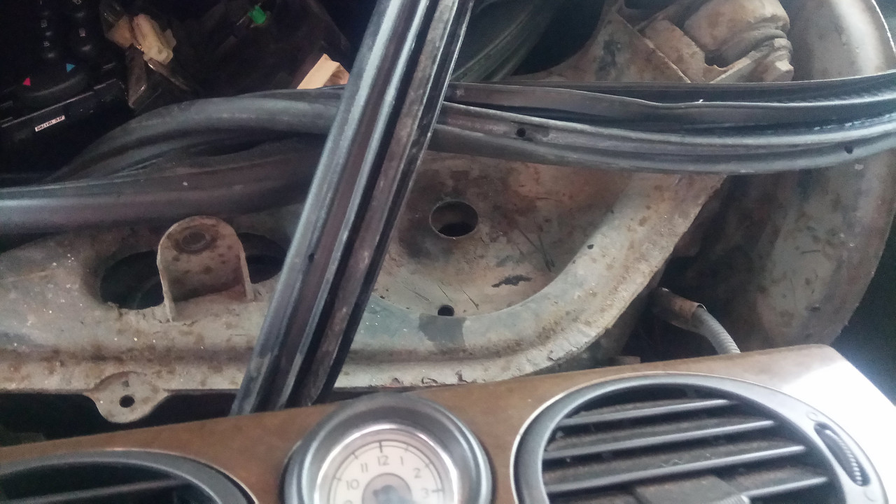

Przy okazji montażu rolety dowiedziałem się dlaczego ogrzewanie tylnej szyby nie działa. Przekaźnik się spalił razem z wtyczką.
Kabel i przekaźnik wymieniony. Ogrzewanie tylnej szyby działa.

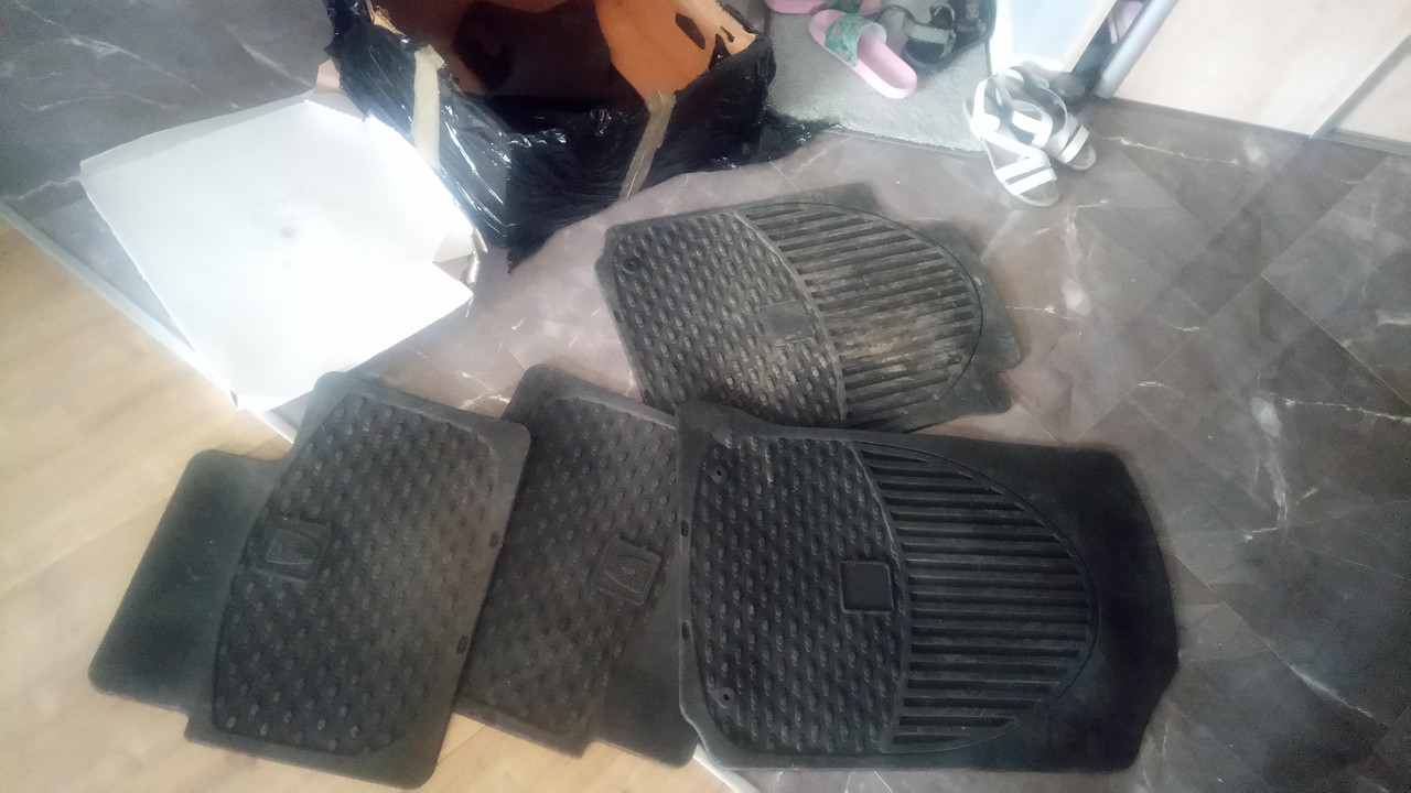

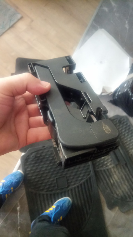

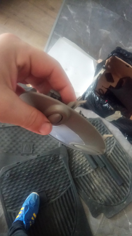

W międzyczasie doszły mi dywaniki gumowe, listwy, lampka podsufitki, capholder, uchwyt na gaśnicę montowaną do fotela pasażera, dekor srebrny z jednym otworem na guzik do rolety i czarna osłona winylowa nad nogami kierowcy

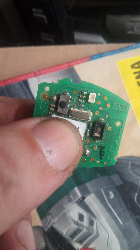

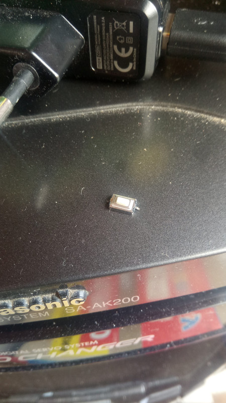

W pilocie kluczyka brakowało jednego mikrostyku. Miałem w zapasie więc już wlutowane:

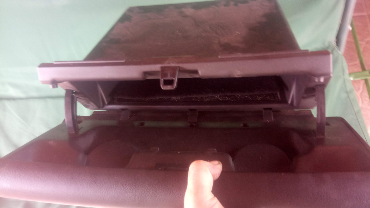

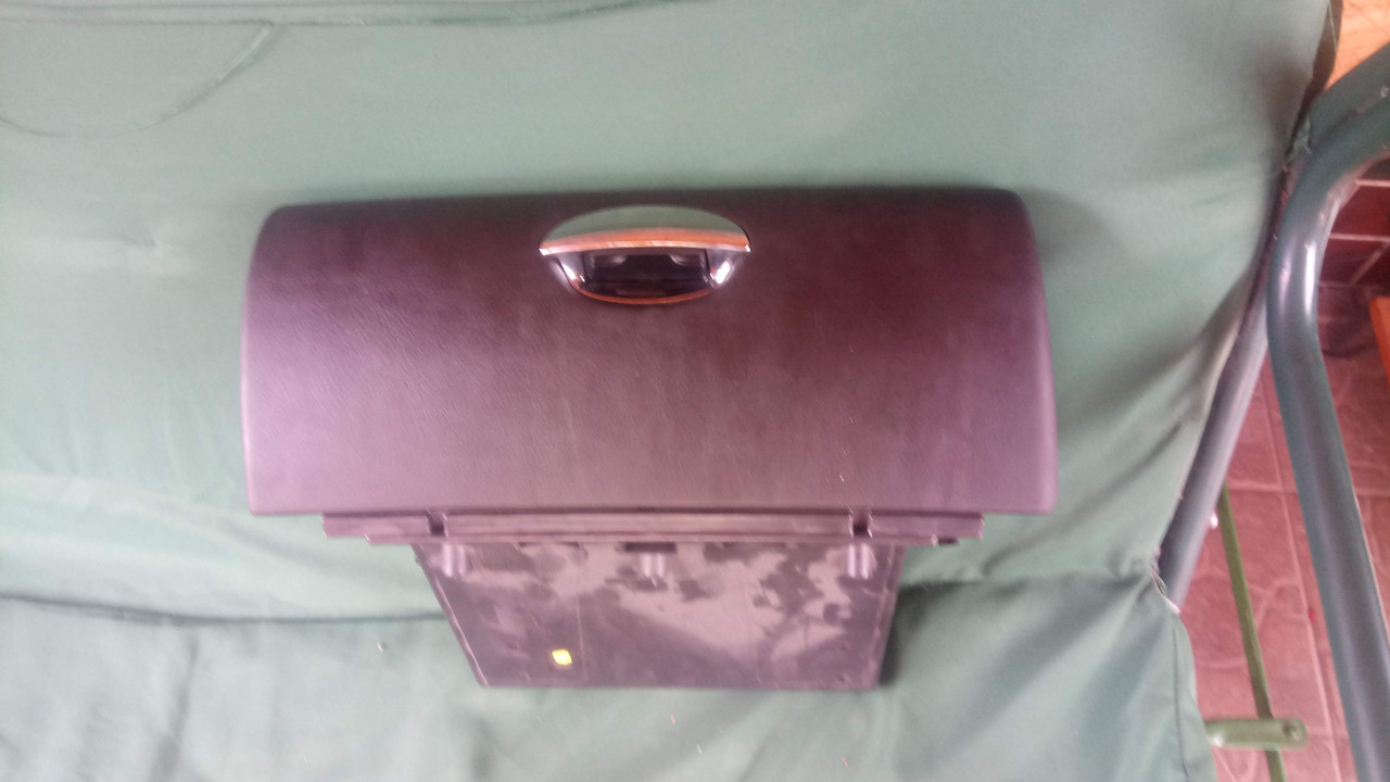

Zaczepy od schowka pasażera były połamane. Przerzuciłem czarną obudowę drzwiczek półki na sprawny schowek :
Drzwiczki teraz normalnie się zamykają.

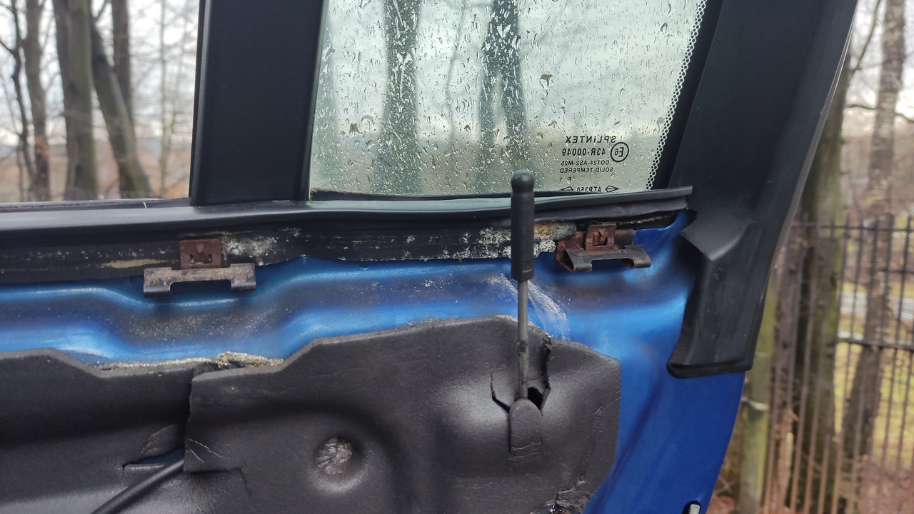

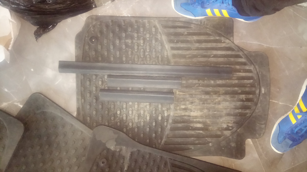

Wymieniłem listwy zgarniające tylnych drzwi:

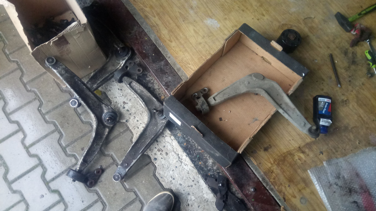

Wahacz lewy przedni również wymieniony. Sworzeń przy zwrotnicy był mocno wyrobiony. Założyłem sprawną używkę:

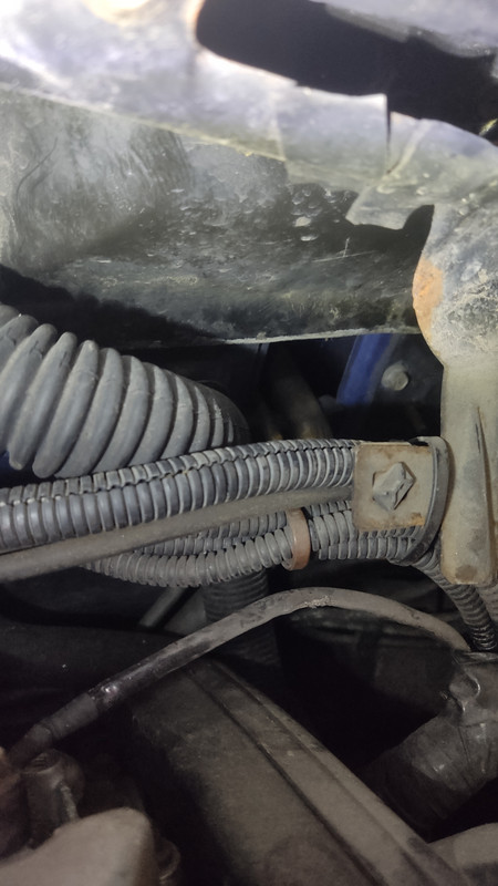

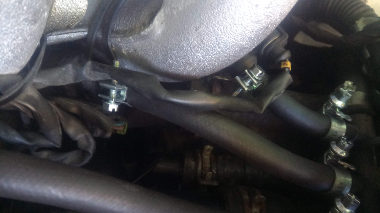

Przy okazji pozakładałem opaski na przewody LPG do idące do wtrysków:

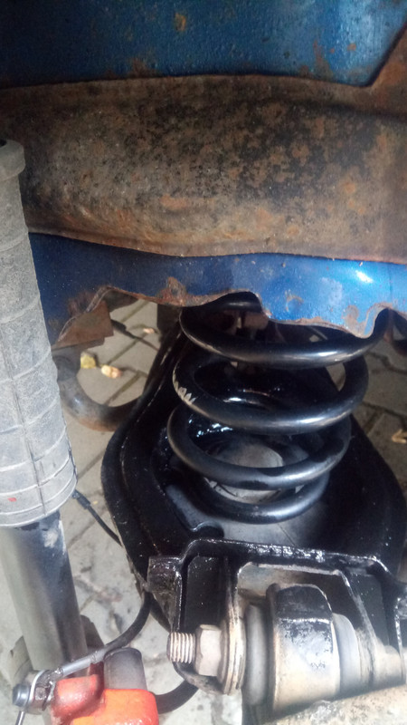

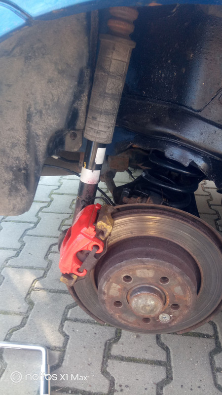

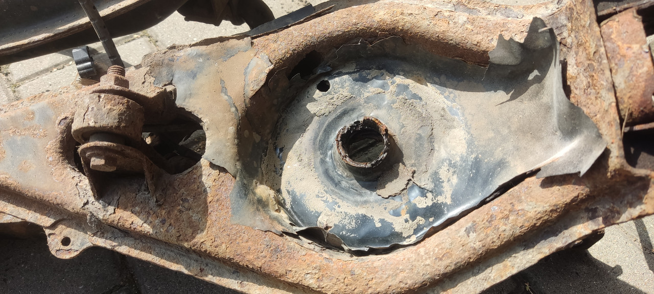

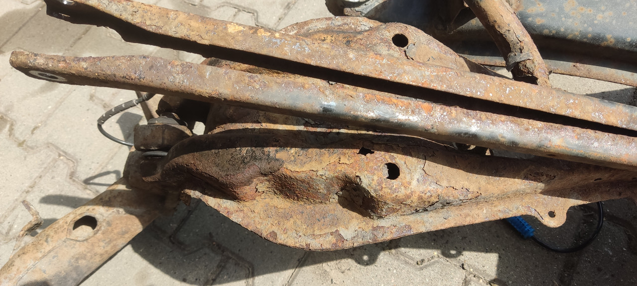

Zabrałem się za pękniętą tylna sprężynę zawieszenia.
Zakupiłem od Adaśko dwie oczywiście dedykowane do ZT.
Przy okazji zobaczyłem stan paletki. Lekko podgnity kołnierz ale stan ok. Druga paletka do wymiany, Są dziury. Tak czy inaczej całe zawieszenie tylne trzeba zdjąć przeczyścić i pomalować. Inaczej tego nie widzę.

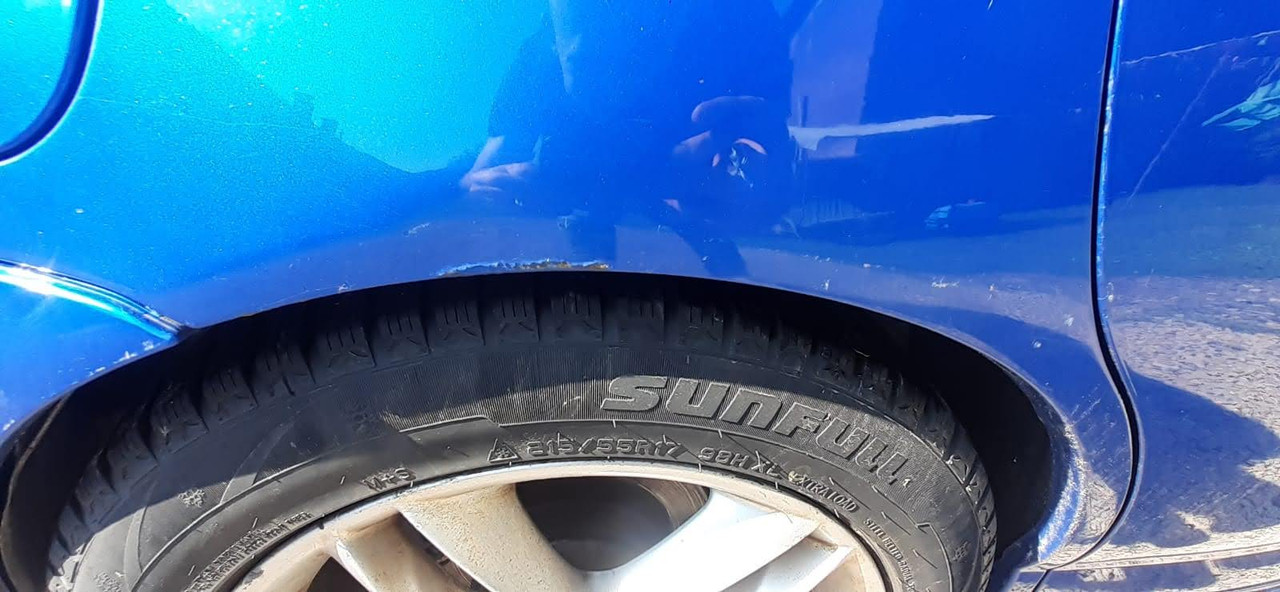

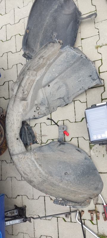

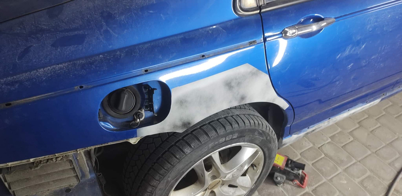

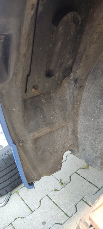

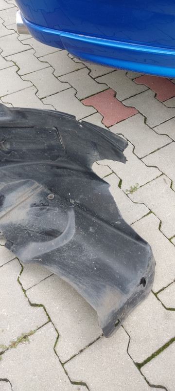

Prawe tylne nadkole wymienione. Poprzednie zdarte ponieważ koło tarło.

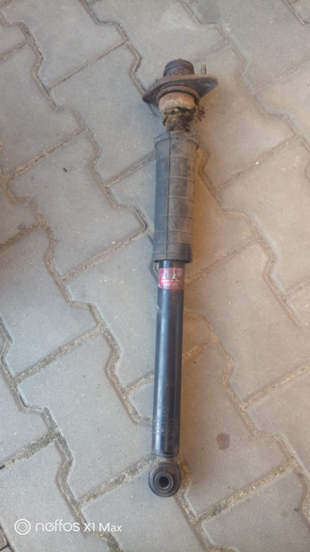

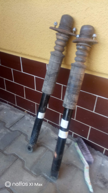

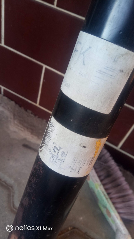

Jak już wspomniałem były zamontowane tylne amortyzatory od kayaba. W tym jeden niesprawny.
Kiedyś zakupiłem ori sprawne, więc miałem w zapasie :
W wolnym czasie sam obszyłem dwie gałki. Jedna powędruje do Typera :razz:
Z Alliexpress doszły dwa Visy. Auto wreszcie się zbiera

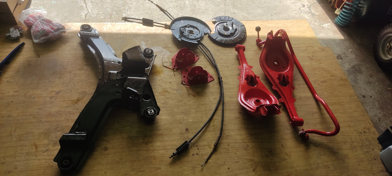

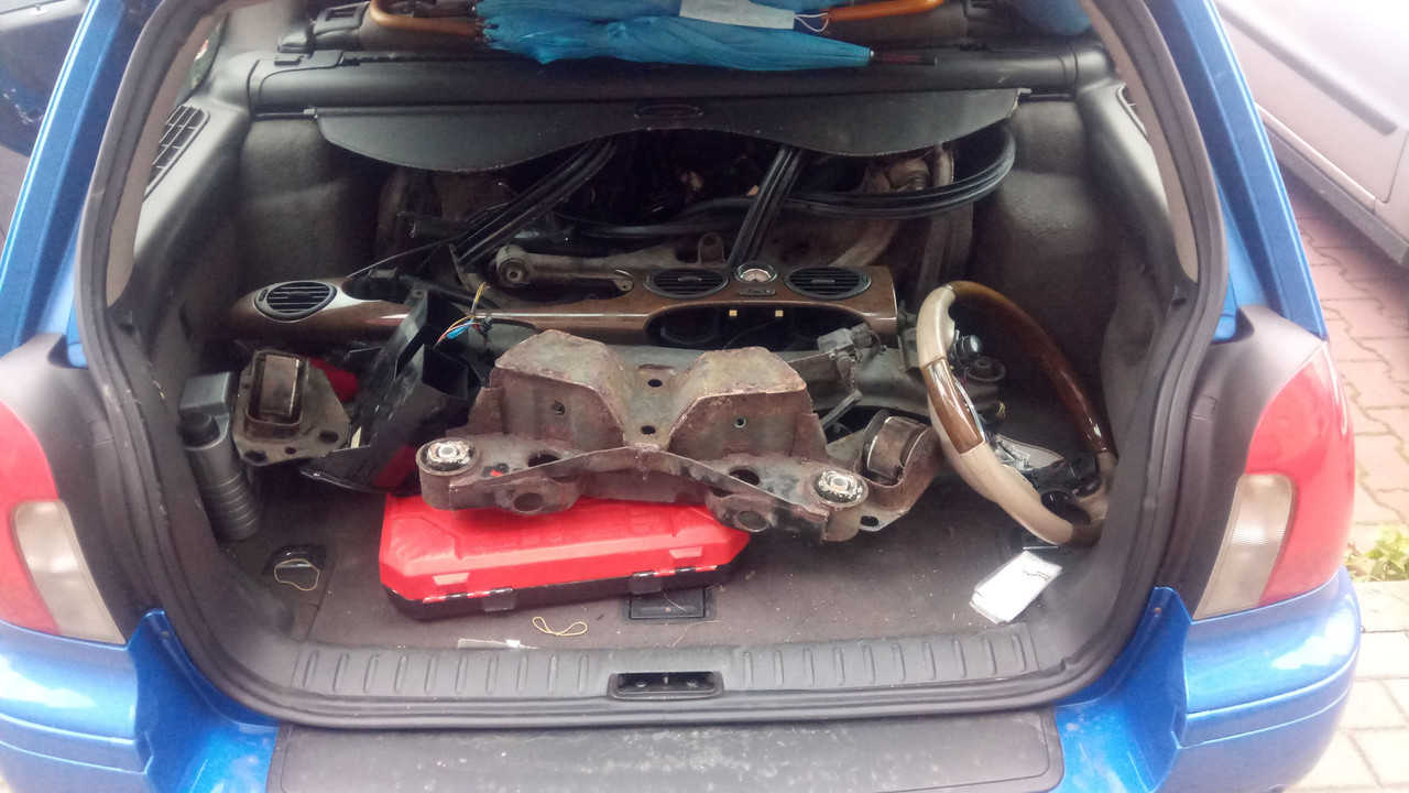

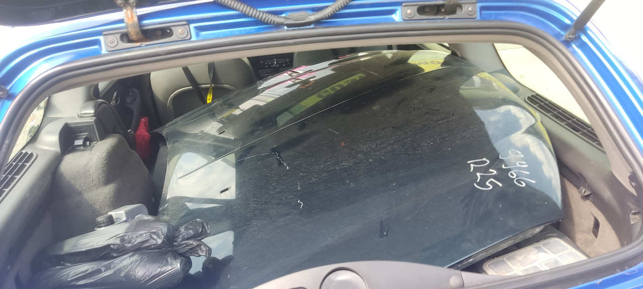

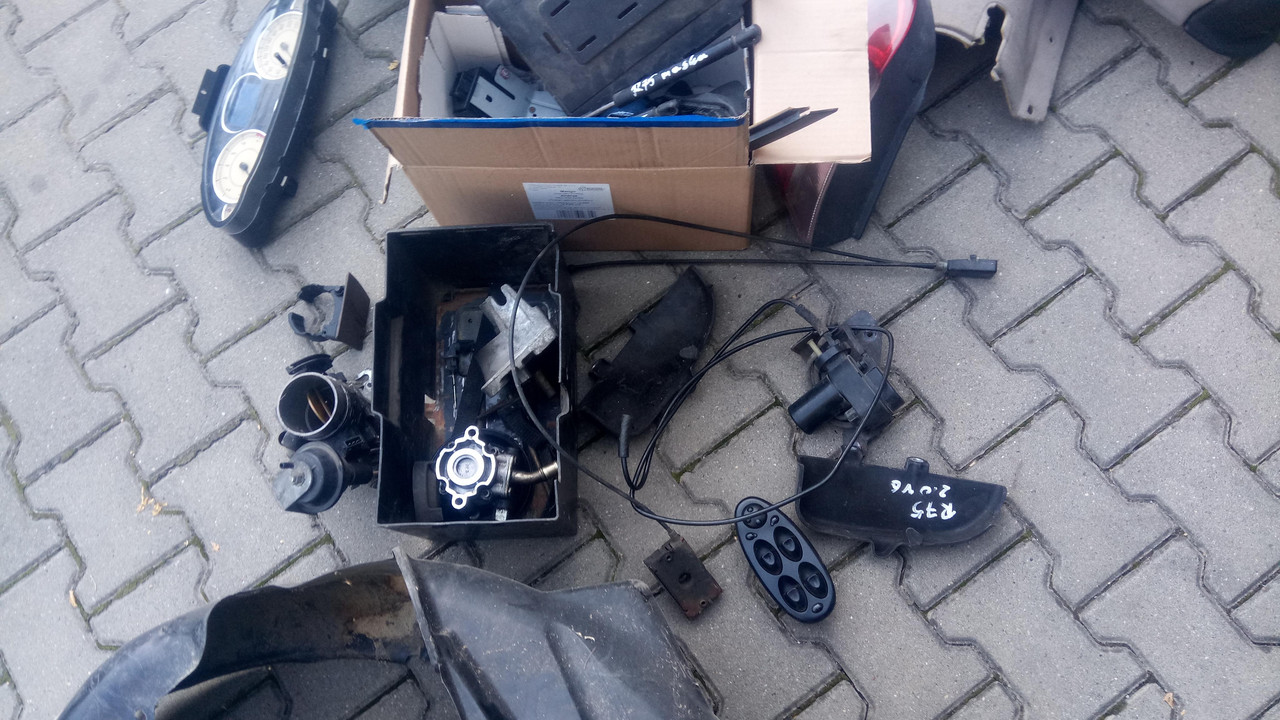

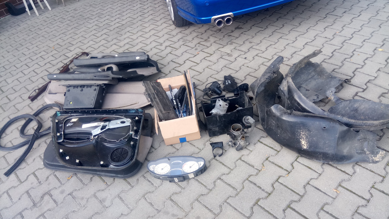

Potem pod Łodzią dorwałem r75 polifta na części. Troszkę powykręcałem z niego.

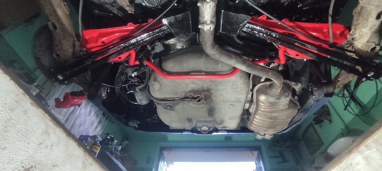

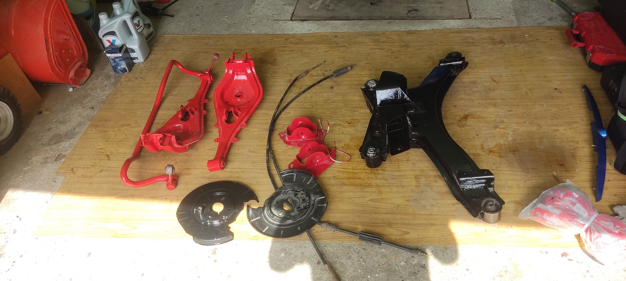

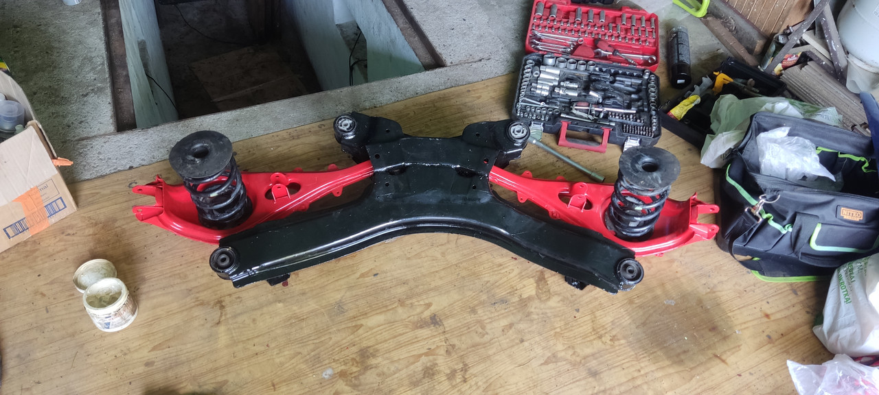

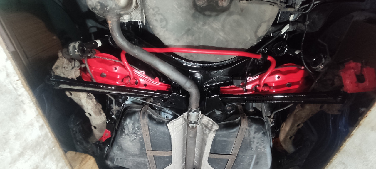

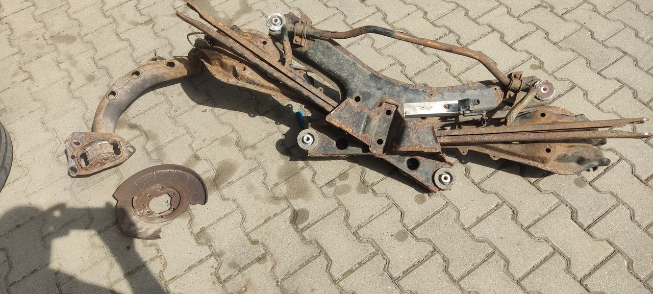

Najważniejsze zawieszenie tylne w super stanie. Po piaskowaniu i zabezpieczeniu trafi do ZTka :lol:

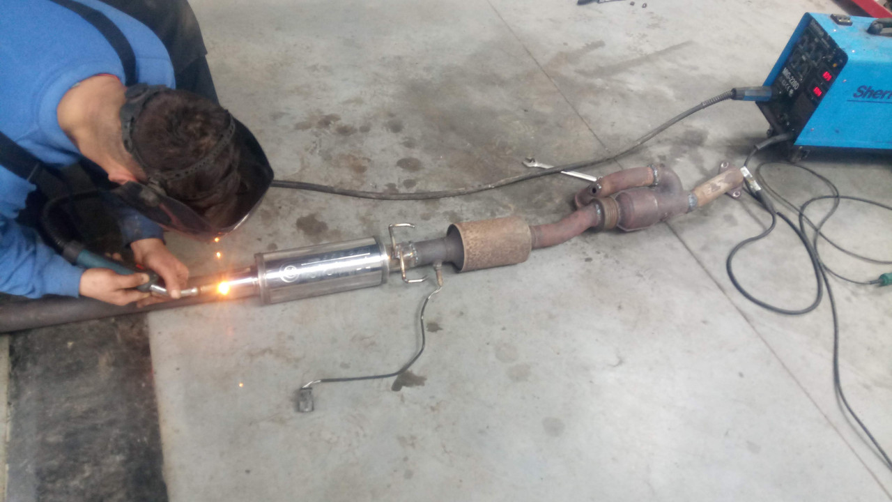

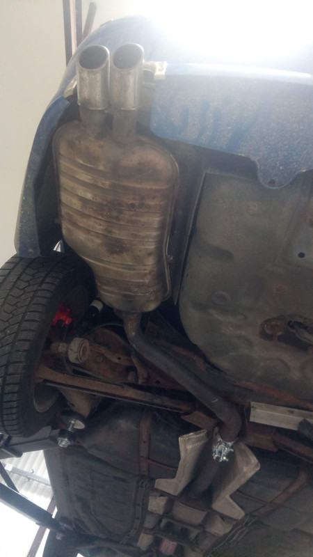

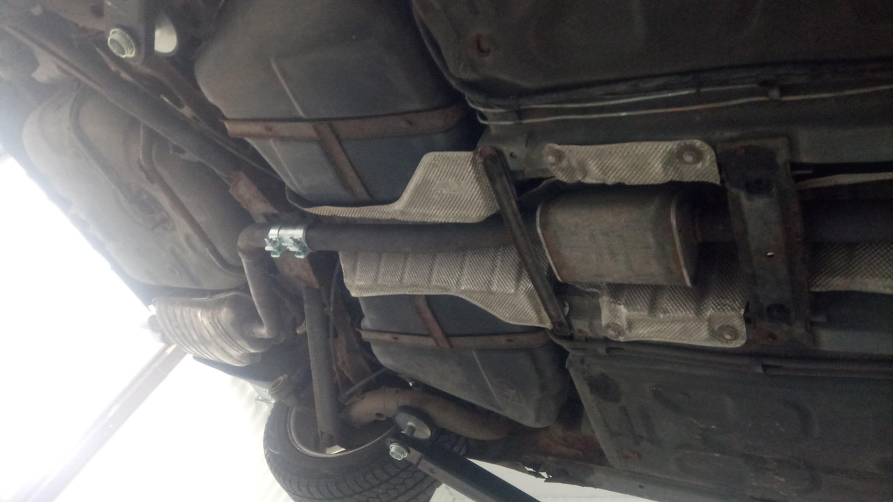

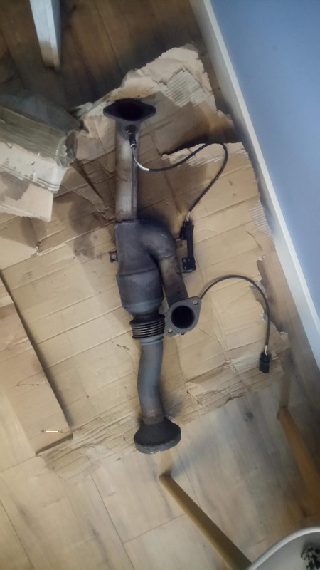

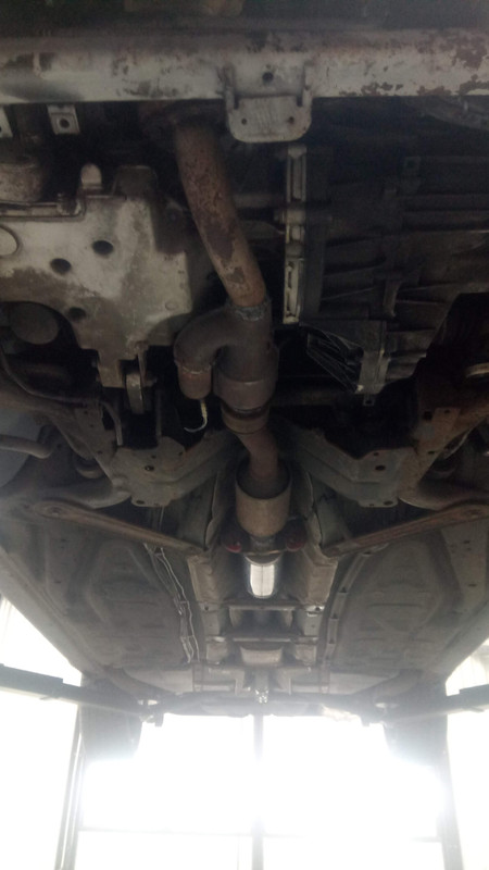

Zajrzałem również do wydechu. Tłumik końcowy już miałem z BMW 2.8i który był wcześniej zamontowany w ZTT. Poprzedni właściciel owinął kolektory wydechowe i rury idące do katalizatora bandażem termicznym. Efekt był taki, że bandaże łapały wilgoć przez co rury zardzewiały. Wręcz oderwały się. Coś tam było też lepione

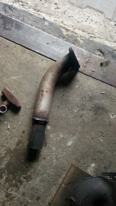

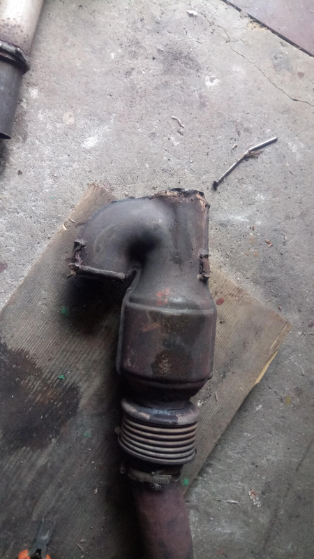

Kupiłem same rurki bez katów. Z katami oczywiście niema szans bo teraz w cenie:
trochę cięcia:
pierwsze spasowanie:

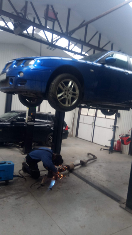

tłumik środkowy również dziurawy więc zakupiłem :

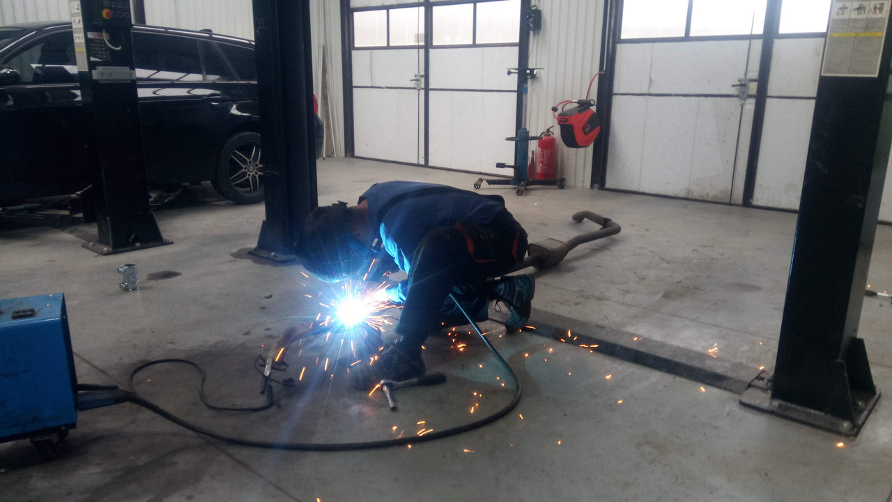

Wydech złożył mi kolega spawacz:
Mgik teraz cichutko pracuje. Wręcz za cicho.

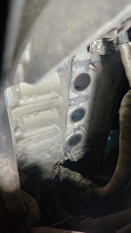

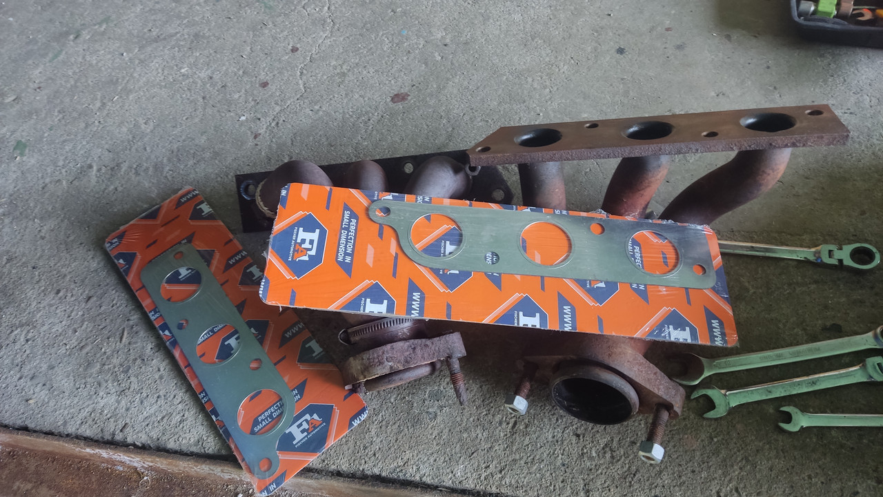

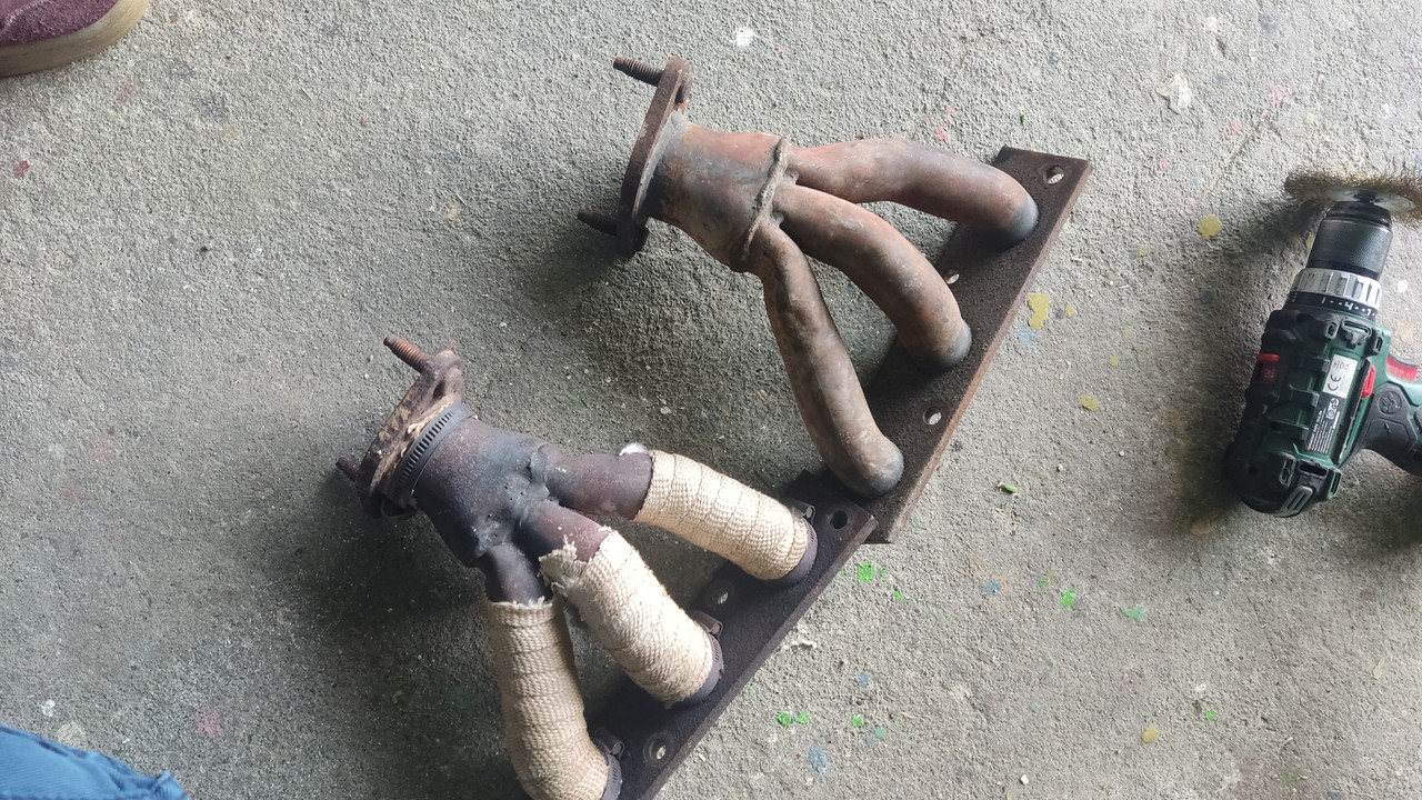

Mimo, że nic już nie słuchać, do wymiany są również kolektory wydechowe. Pod bandażami nie widać są dziury i są przedmuchy. Ale to już innym razem jak wparuje na kanał.

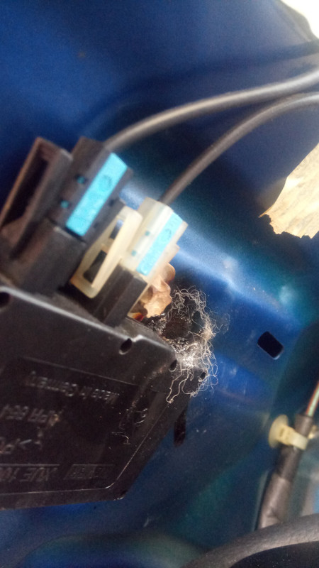

Wymieniłem obudowę LSM bo było pęknięte ucho:

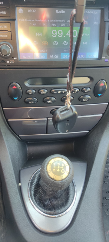

Zakupiłem 2 dinowe radio na WINce w dobrych pieniążkach:

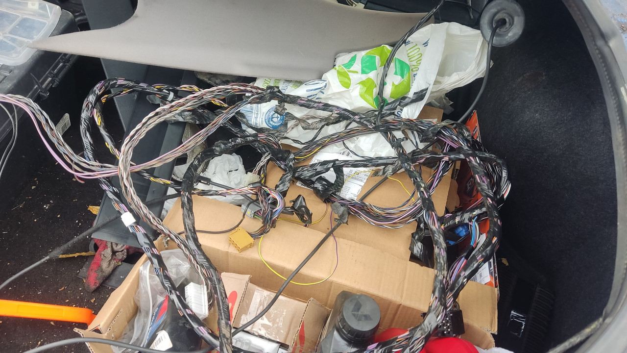

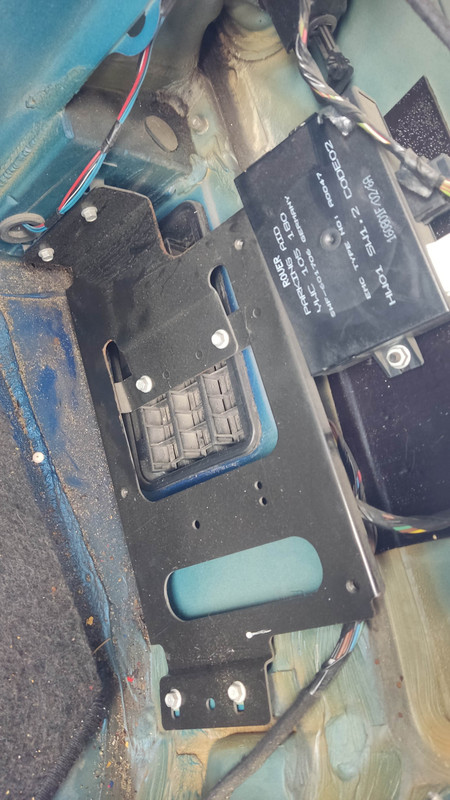

Potem nabyłem kompletną instalację nagłośnienia Harman/Kardon i obecnie jestem na etapie jego montażu. Można powiedzieć że prawie zamontowane. Największa praca już za mną:
Tunel już poskręcany, sub wisi, wzmacniacz wpięty. Wszystko gra pięknie gra. Miałem na początku zagwozdkę ponieważ radio uruchamiało się ale nie było dźwięku. Potem doczytałem, że musi być sygnał iść na wzmacniacz, który był już w wiązce radia, ale kabelki były celowo rozłączone.

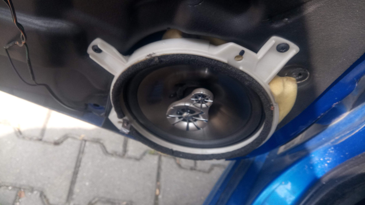

W drzwiach mam zamontowane głośniki Blaupunkta. Zastanawiam sie czy zmieniać na te od Harmana. Jak będę montować osłonki i gwizdki od H/K to ewentulanie przetestuje te orginalne.

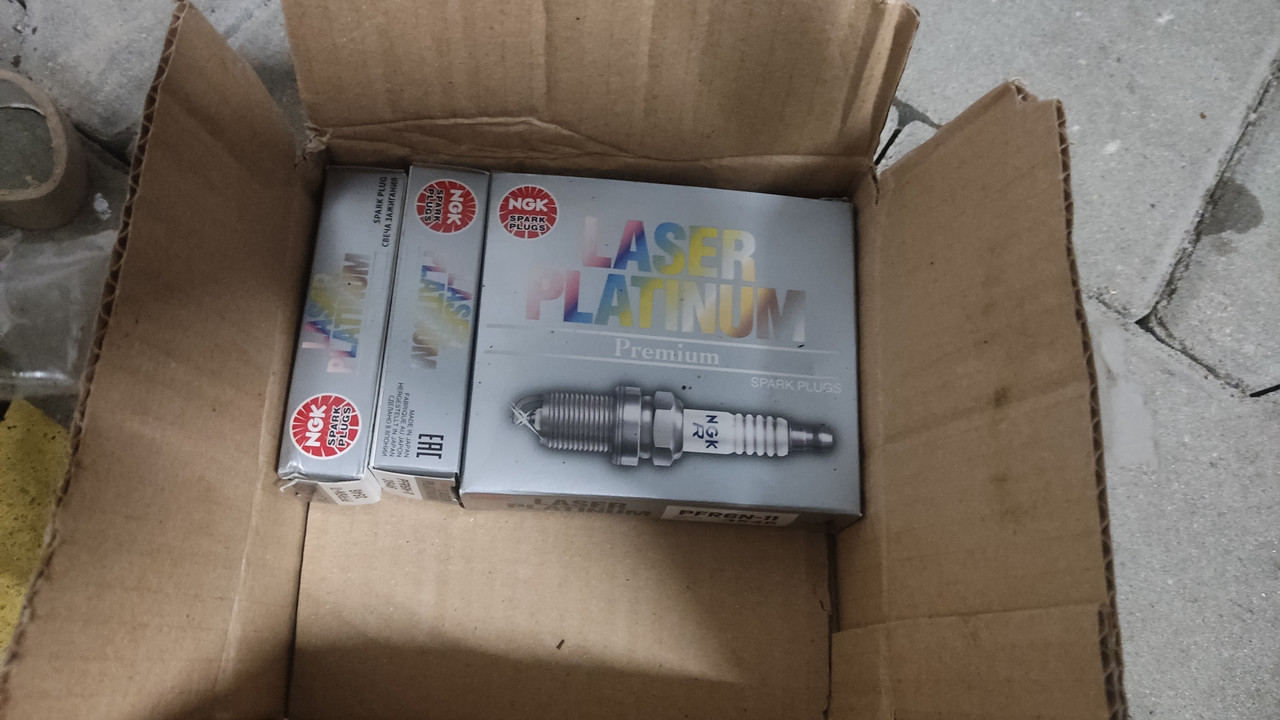

Wymieniłem świece
Przy okazji założyłem brakujące uszczelnienie w grodzi:

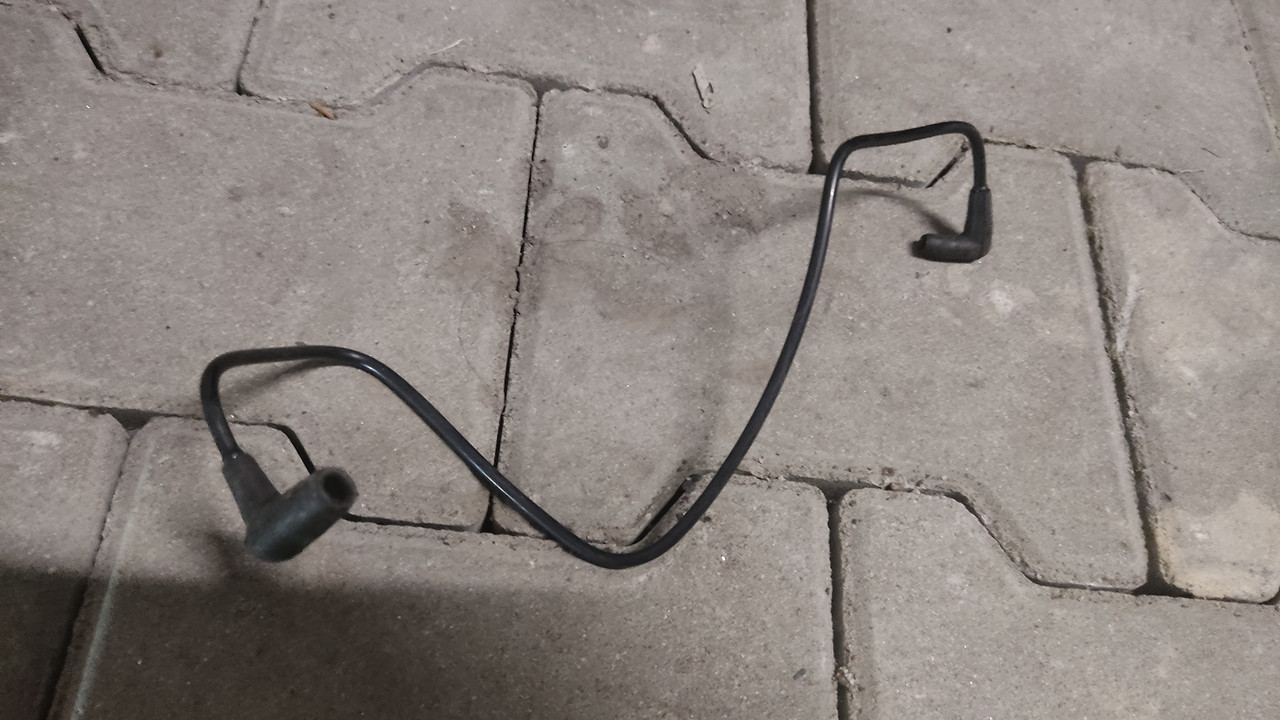

Wymieniłem przewód od podciśnienia do listwy paliwa

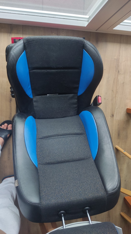

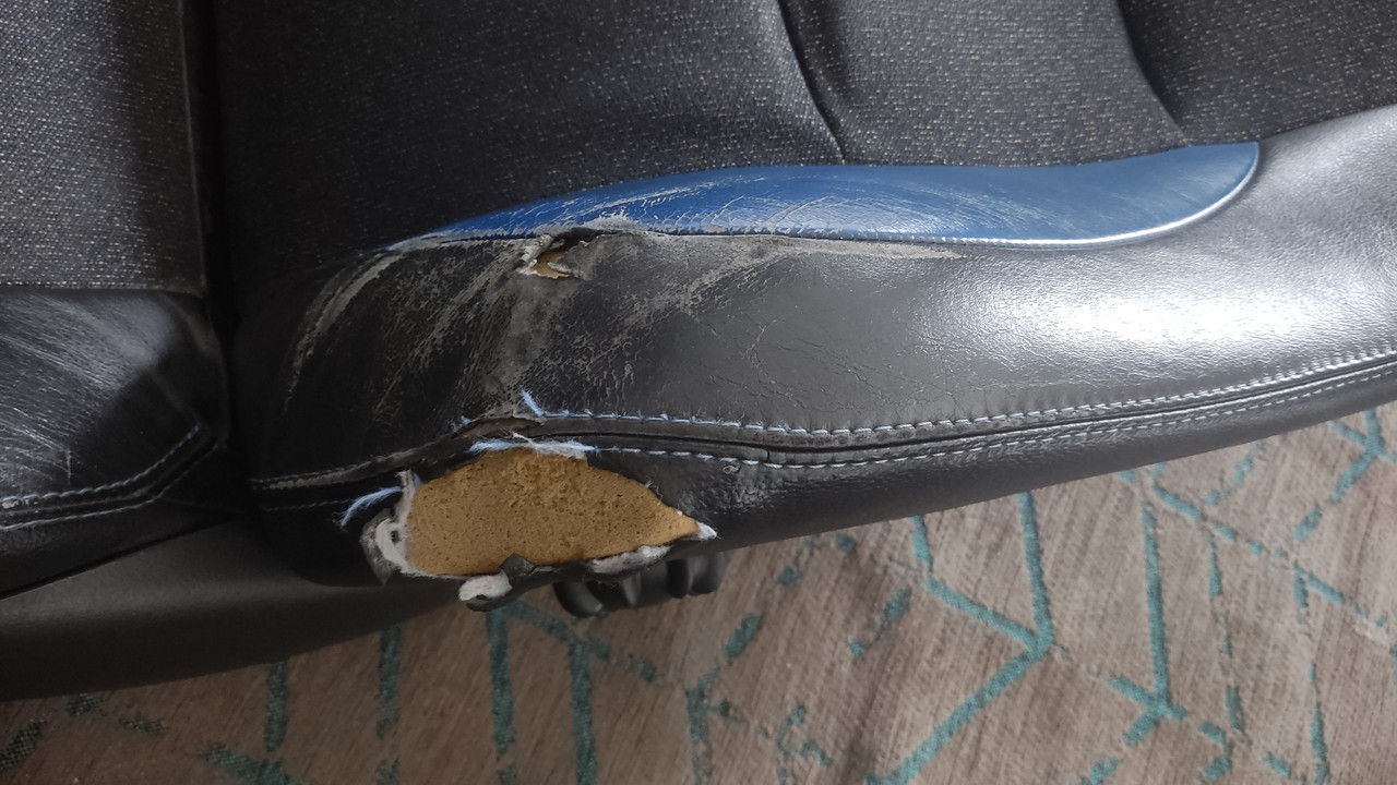

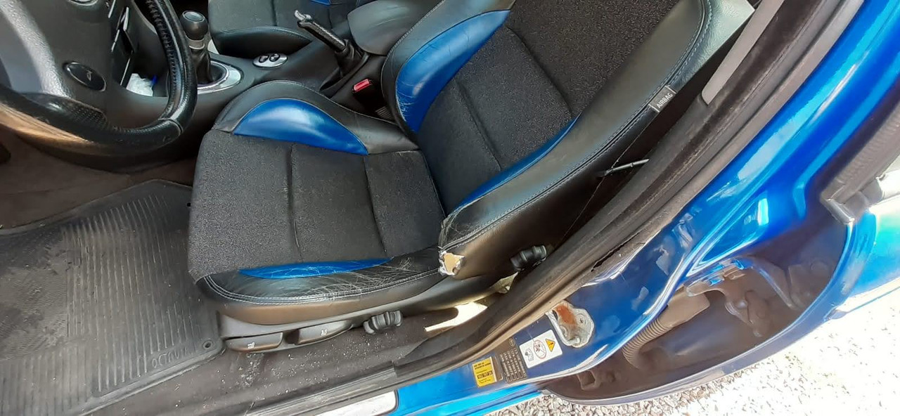

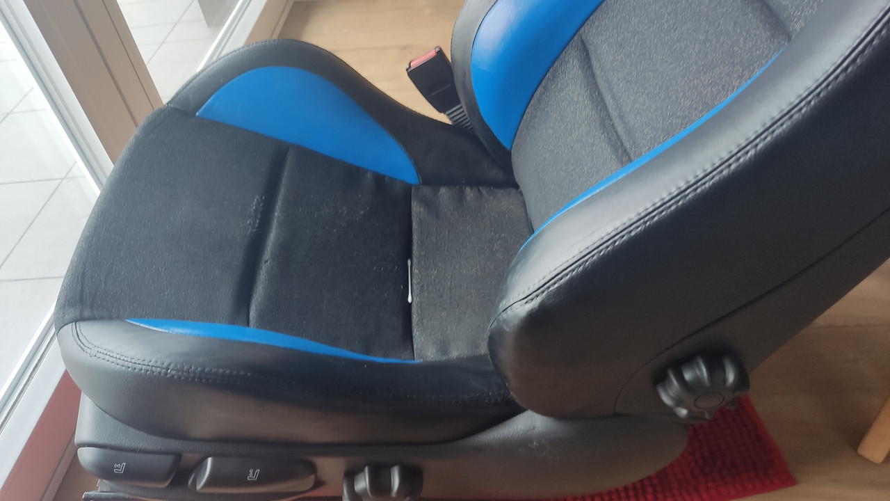

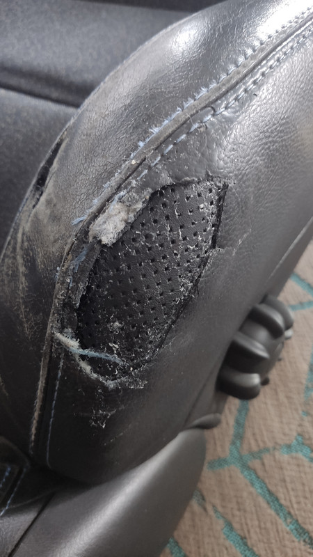

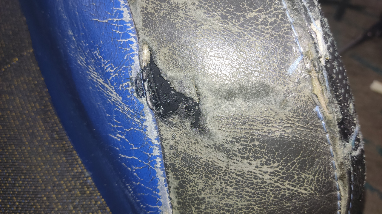

Wziąłem się za łatanie fotela. Szczerze to jestem nawet zadowolony z efektu.
Czekam jeszcze na ciemniejszą farbę niebieską
Widać, że łatane ale wygląda 100 razy lepiej jak było :mrgreen:

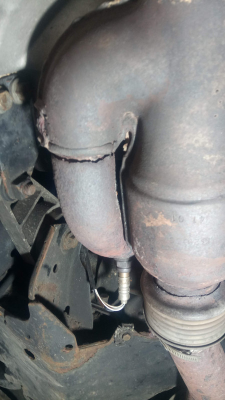

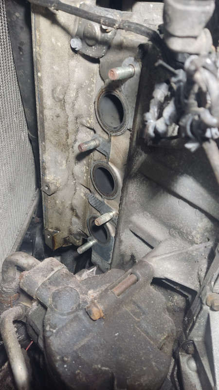

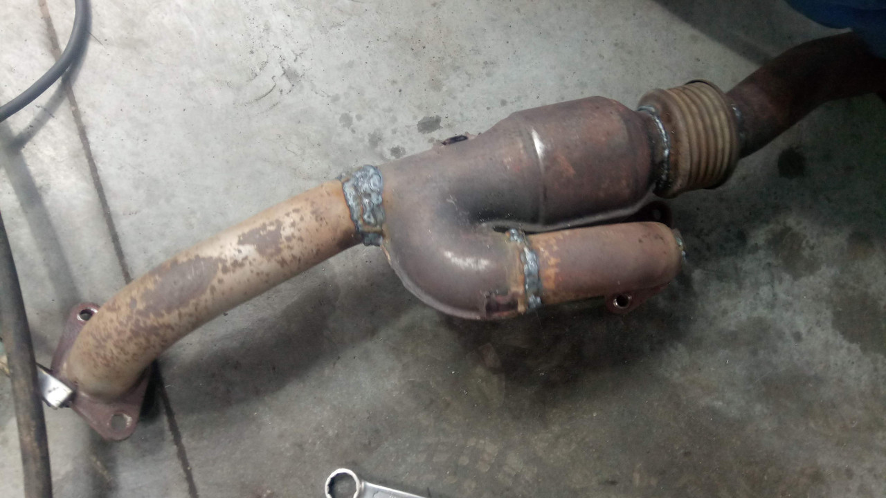

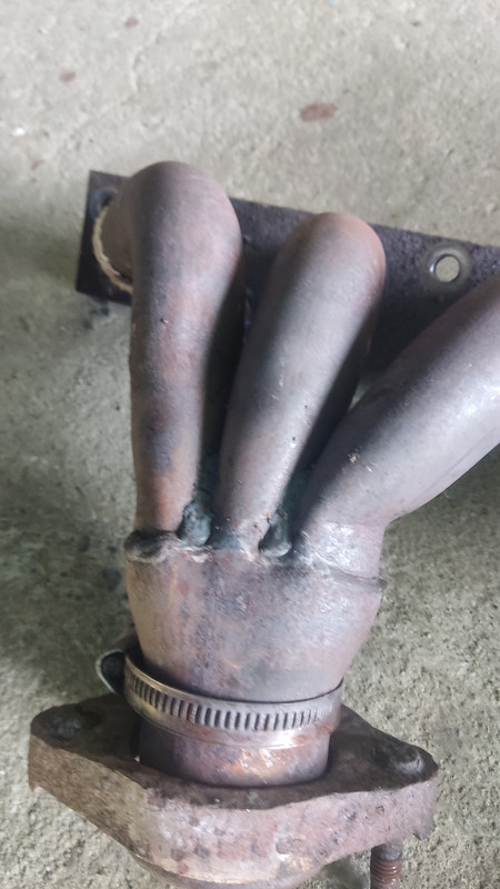

Wymieniłem wreszcie kolektory wydechowe bo były przedmuchy. Dostęp dość ciężki, ale udało się:
Kolektor już był spawany punktowo, więc nasi już tam byli :
Druga strona:
No i te nieszczęsne bandaże

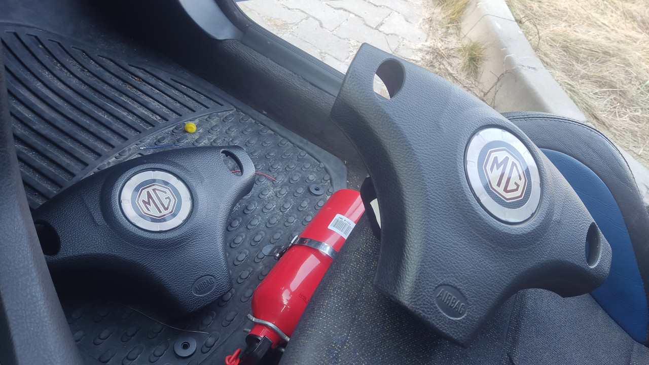

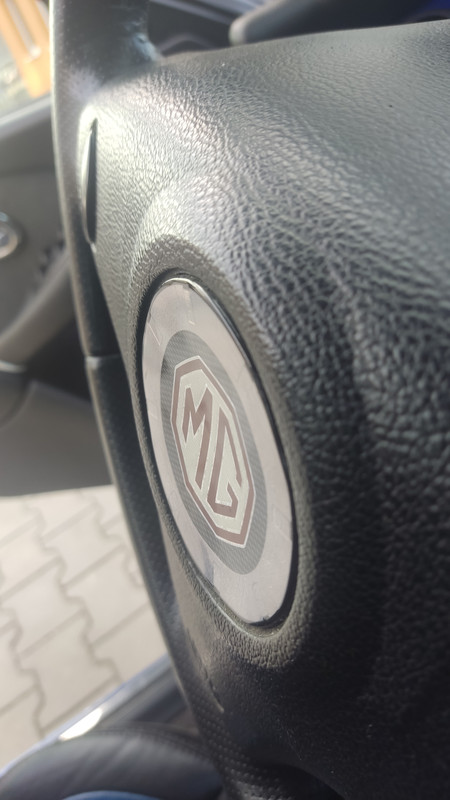

Wymieniłem poduszkę kierownicy bo emblemat był wciśnięty:

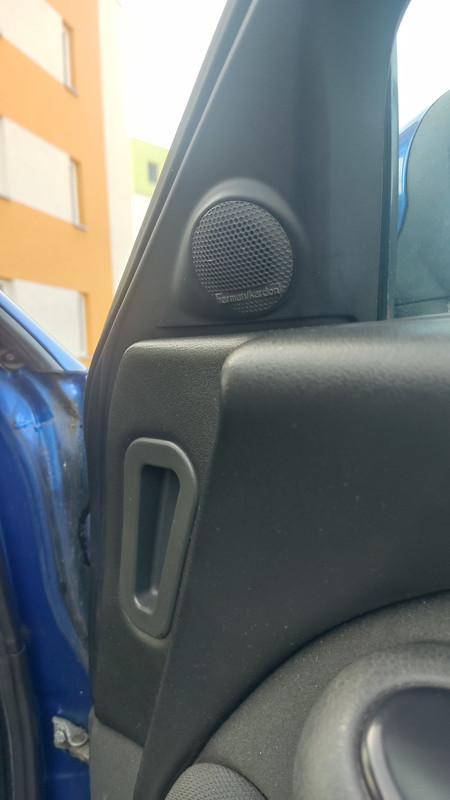

Zamontowałem również gwizdki Harmana/K w przednich drzwiach.

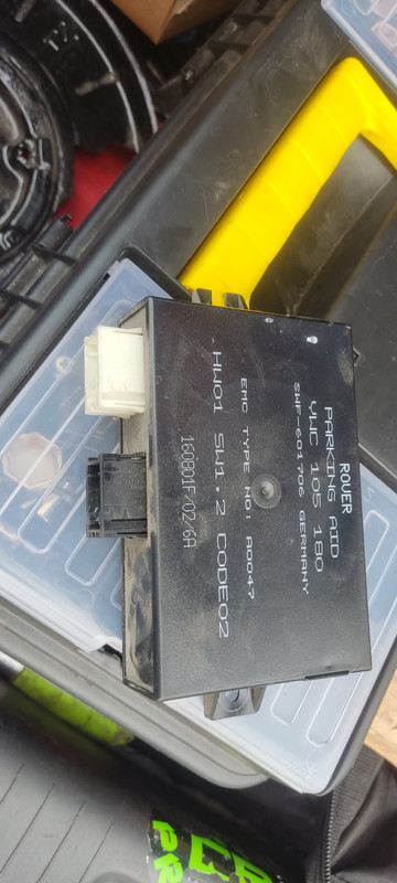

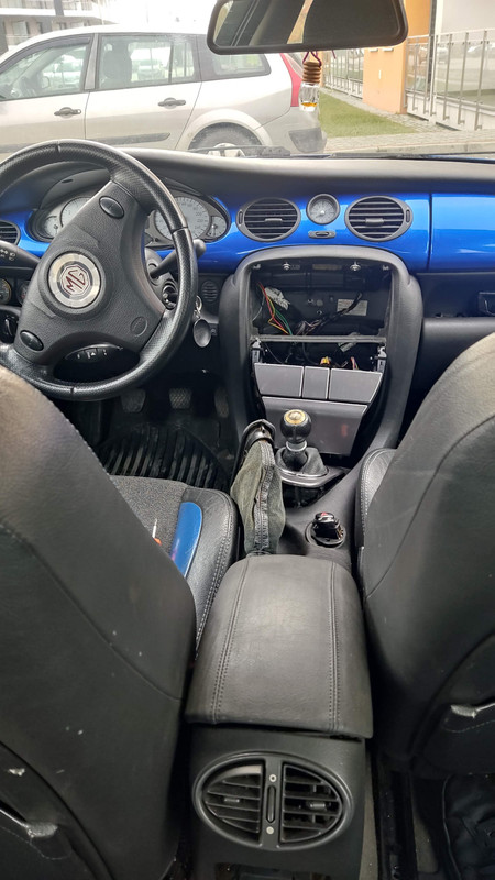

Teraz mam przeprawę z kamerką cofania. Buła ona juz zamontowana w aucie. Wiec podłączyłem ją do radia i po wrzuceniu wstecznego ekran przełącza sie, aczkolwiek pojawia się NO SIGNAL. kupiłem nawet drugą kamerkę PAL, ale efekt ten sam. Próbowałem znaleźć informacje w necie ale strasznie ciężko. Radio jest na windowsie CE 6.0. Wchodziłem we wszystkie zakamarki tego radia i nie znalazłem nic co by mogło np. zmienić nadawanie obrazu z kamerki. Na necie też ciężko cokolwiek znaleźć.
Nie wiem czy radio na Windows CE nie działa tylko na kamerkach z obrazem NTSC????
Tylko nie chce znowu na darmo kasy wydawać.

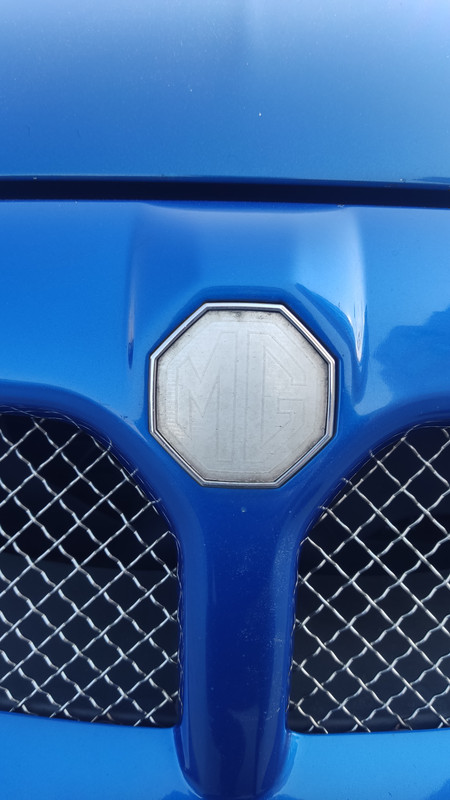

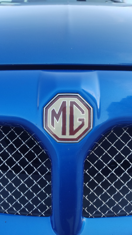

znaczek zderzaka przedniego na bardziej kolorowy :)

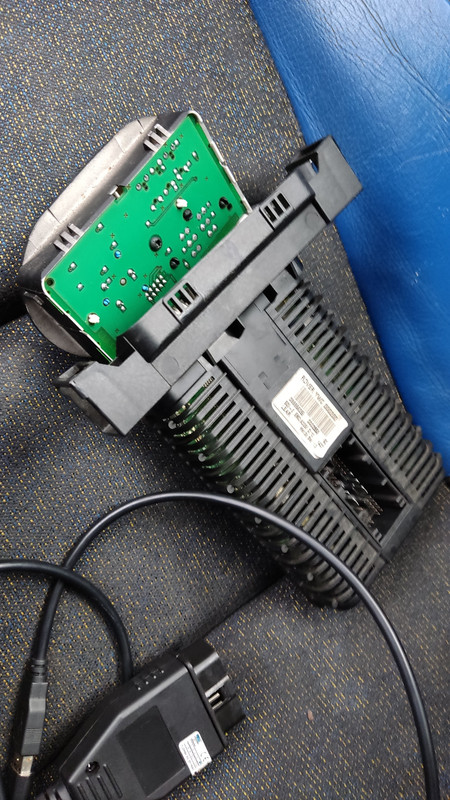

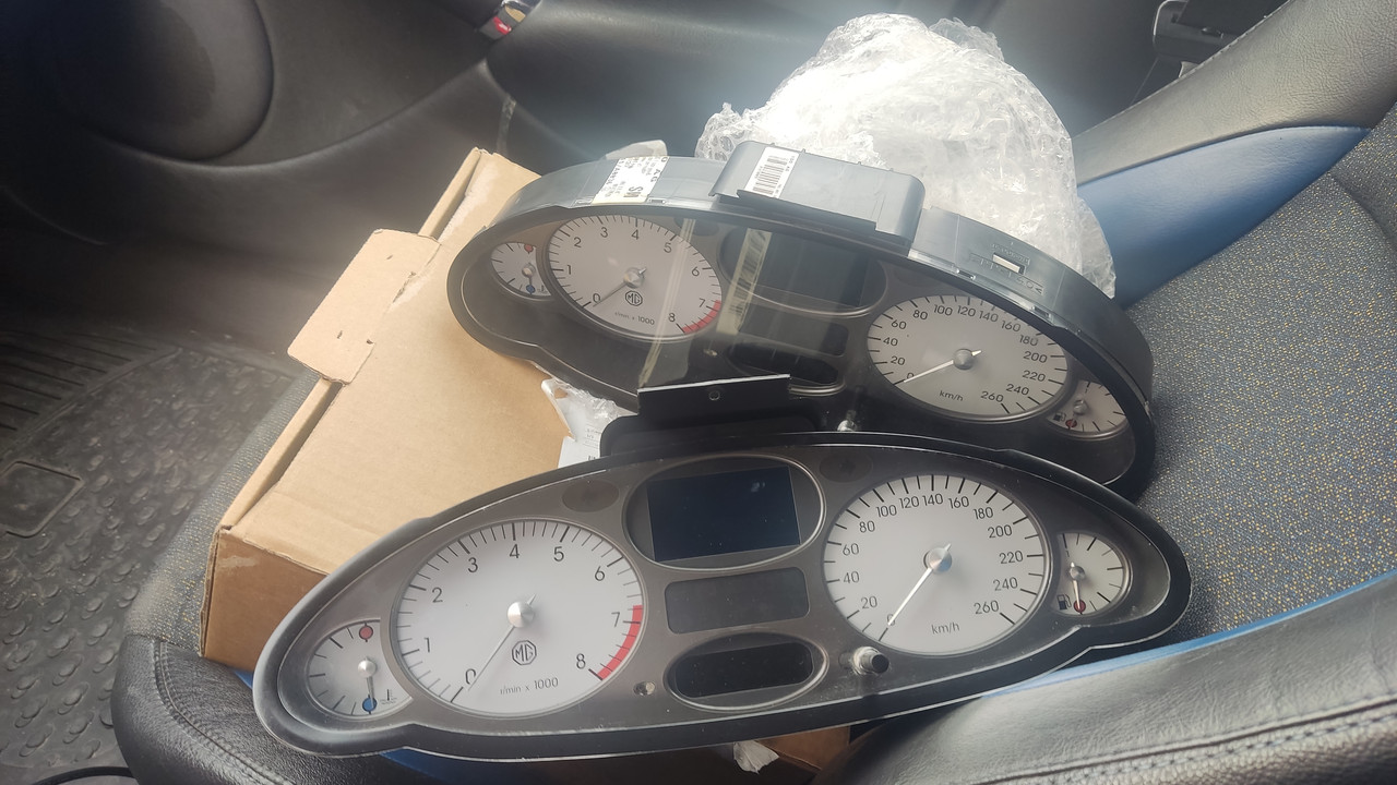

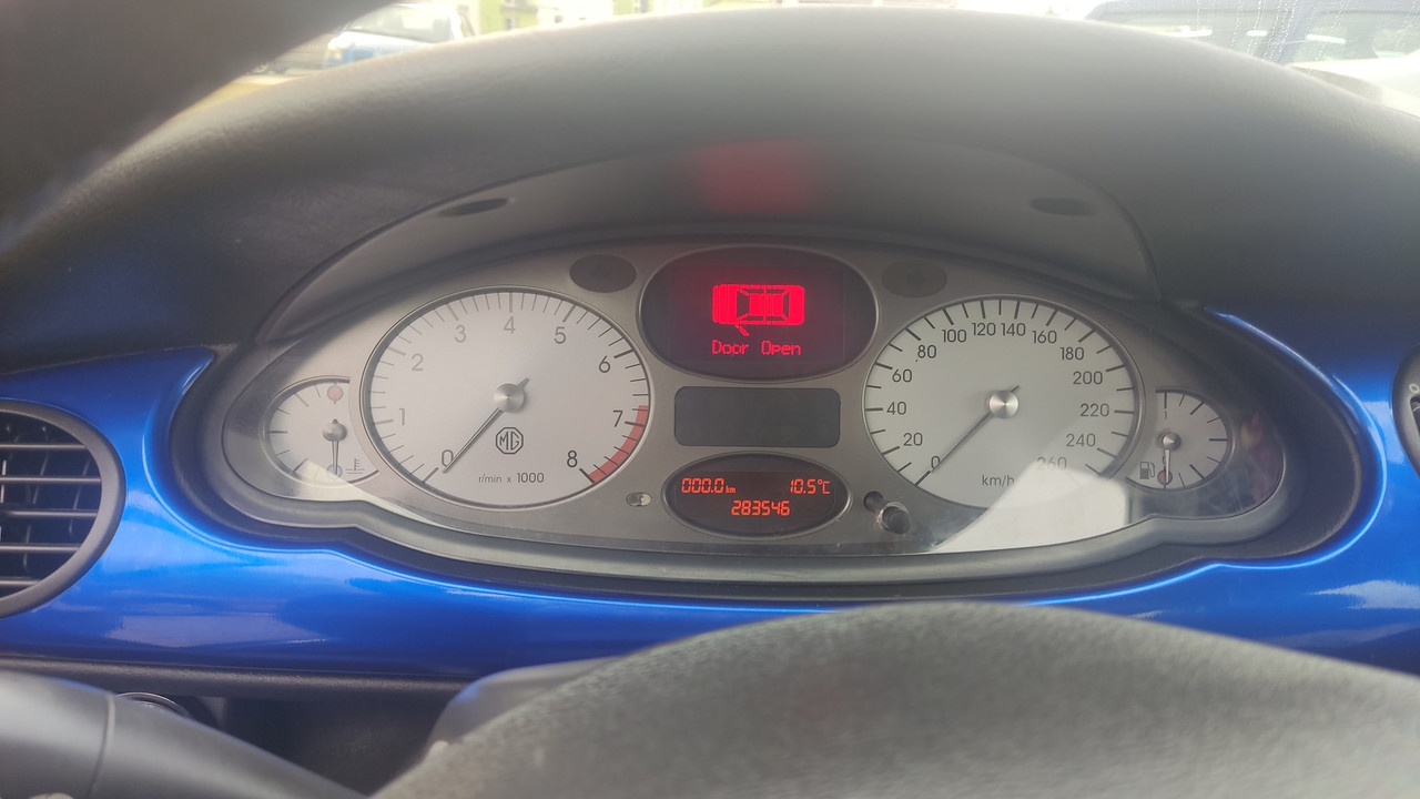

No i licznik. Nie dzialał wyświetlacz. Po wyjęciu kluczyka przez jakiś czas wyświetlało przebieg.
Licznik zakupiłem od Adasko, a Marcin Misek mi go przystosował do montażu. Dziekuję Marcin!

W ubiegłym tygodniu wstawiłem na podnośnik do kolegi TYPERa auto i zacząłem rozbierać auto we celu wymiany wysprzęglika.
Roboty w ciul, ale chyba się udało. Mimo wszystko szybciej jednak zajęło mi składanie auta :)
Wysprzęglik mocna przeciekał, aczkolwiek udało mi się przetoczyć auto ok 60KM do Typerka bez większych problemów.
Skrzynia mokra, ale na sprzęgło nie lało się
Tuleja też troche zdarta była. TYPER na szczęscie miał w zapasie używkę w fajnym stanie.
Sprzęgło widać było wymieniane, dwumasa OK.
Nowy wysprzęglik LUK
Wszystko złożone do kupy i jak narazie działa poprawnie.
Przy okazji zrobiliśmy z Typerem, małą modyfikację pompki sprzęgła i przenieśliśmy zbiorniczek z płynem do komory silnika.
Potem wrzucę fotkę jak to wygląda

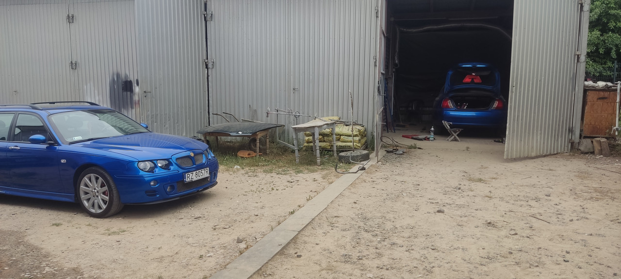

I szrociarnia na podwórku u TYPERa po złożeniu MGka
Obecnie auto zaprowadzone do lesmanna na zrobienie progów, maski, błotników i ogolnie poprawienie wyglądu wizualnego.

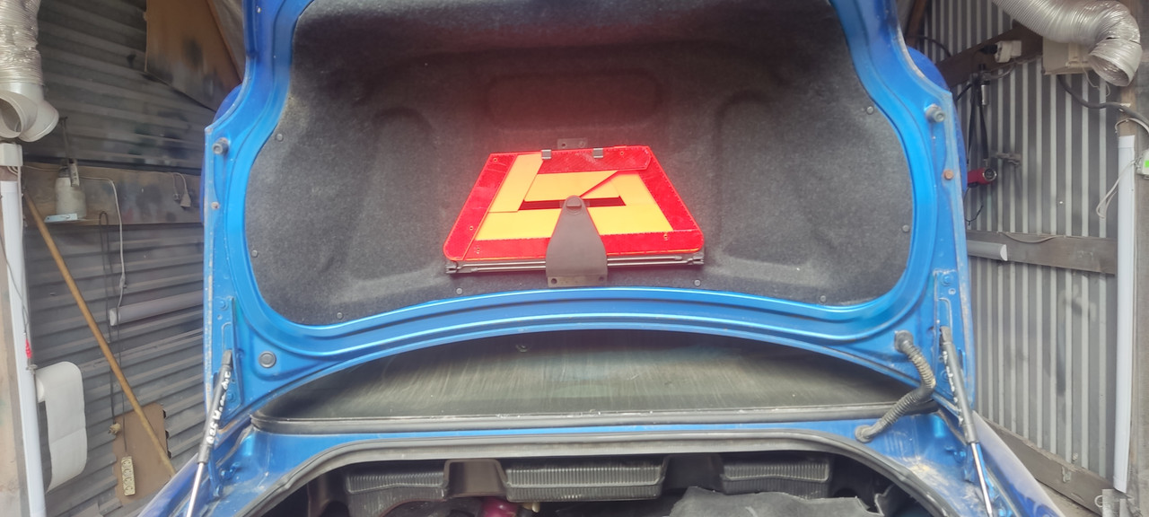

Zakupiłem maskę. Wlazła dosłownie na styk do ZTT :twisted:
Zakupiłem również trójkąt ostrzegawczy pod klapę bagażnika

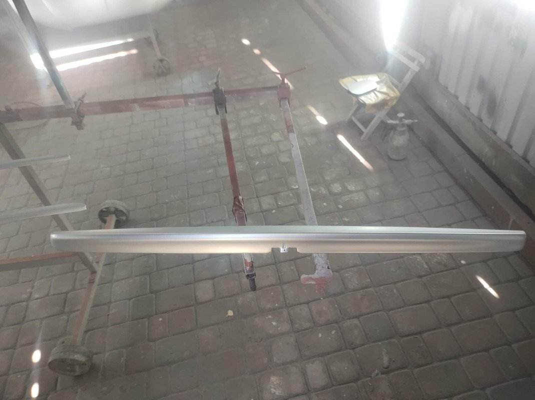

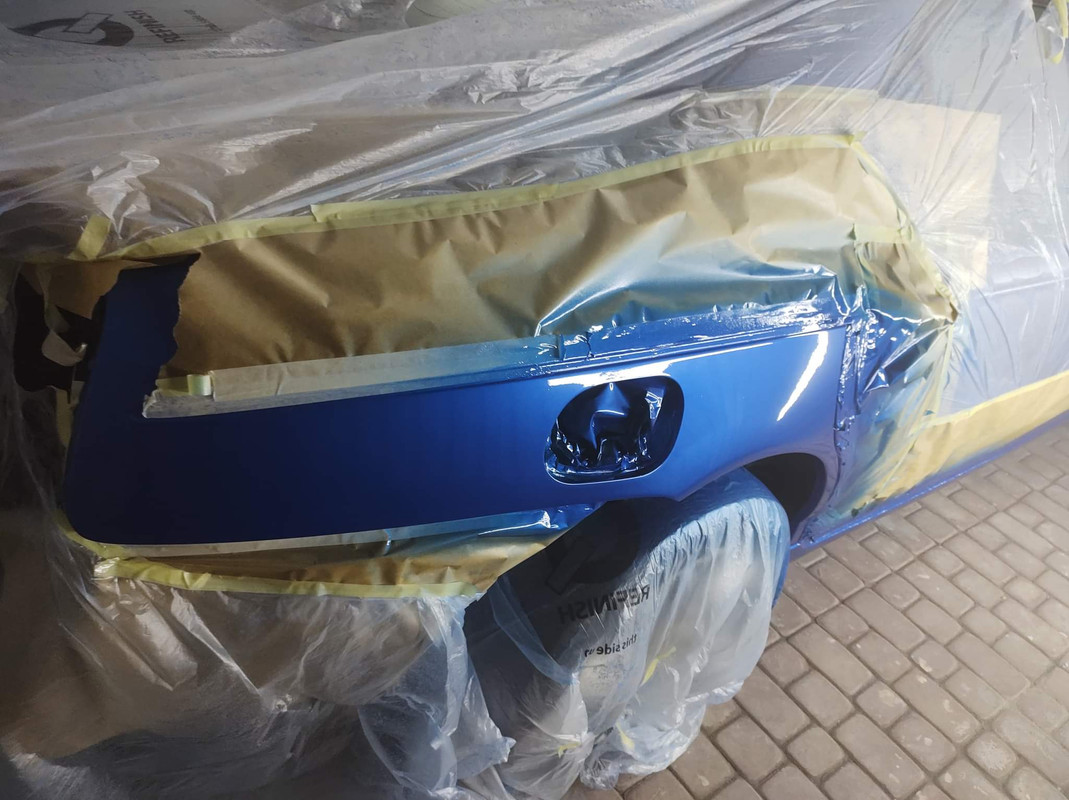

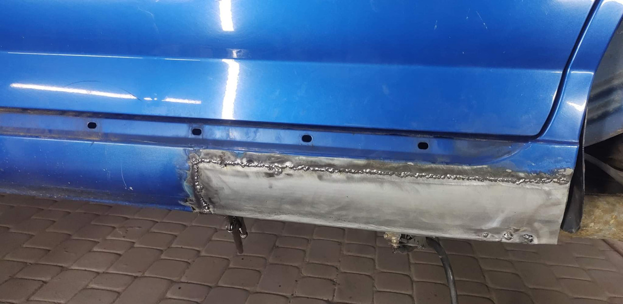

No i praca blacharsko lakiernicza Lessmana.
Progi wstępnie otwarte i poszły do piaskowania, aby oczyścić z syfu

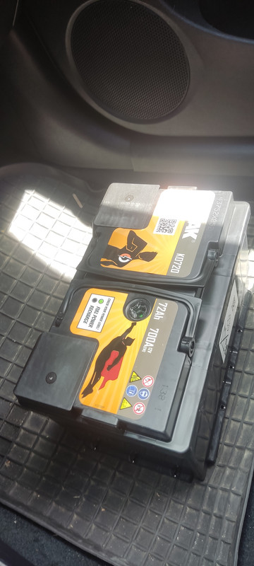

W międzyczasie padła bateria. Zakupiłem nową:

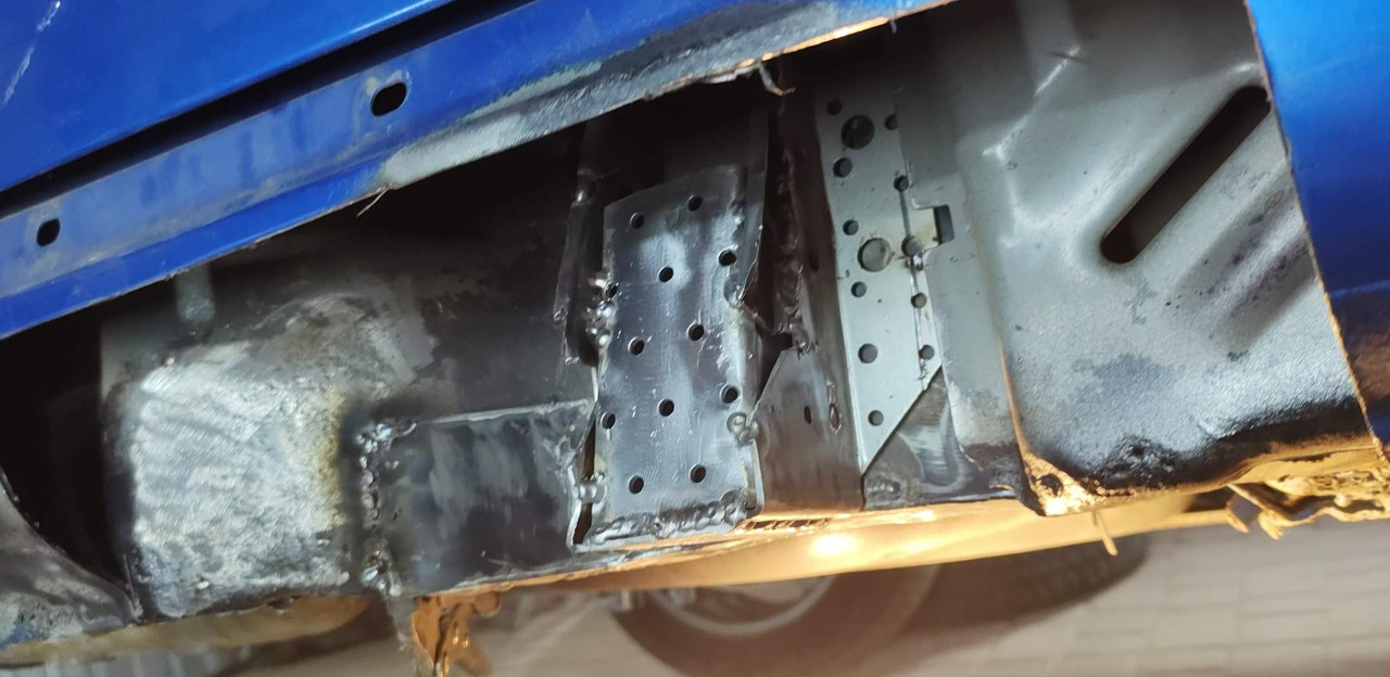

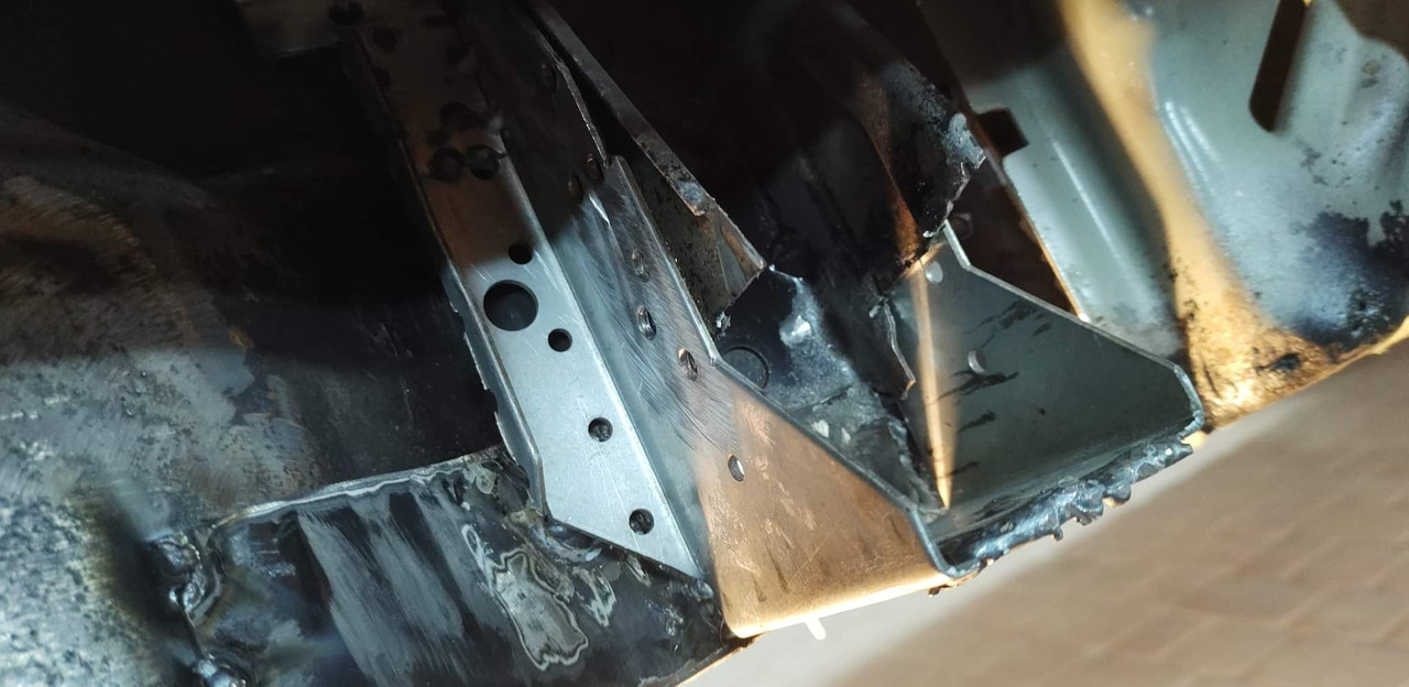

Mocowanie pod lewarek nie miał płytki poziomej
Zostało zrobione nowe solidniejsze mocowanie:
Gotowy próg:

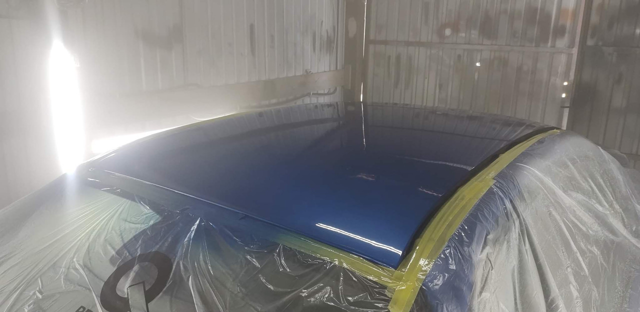

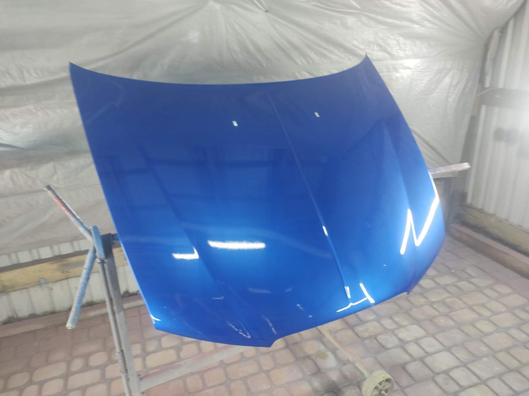

Dalsze prace lakiernicze przednich słupków, dachu, tylengo błotnika, maski, listew bocznych, obudów lusterek i szerokiej lotki na klapę tylną, którą zakupiłem i postanowiłem zamontować
MGik bedzie jeszcze polerowany. Także, jak już dostane cynk od Lessmana to jadę poskładać autko i zabierać sie za kolejne rzeczy.

o ile z prawej strony nadkole przednie jest od MG to niestety wytarte. Z lewej strony od R75 nie pasujace pod zderzak od ZT.
Nadkola od ZT
nadkole od R75 nie jest nie przylega dokladnie do krawedzi zderzaka.
Nadkole od ZT jest szersze i pasuje idealnie
na dzien dzisiejszy juz nie taki złom. Oczywiście ma wiele rys na lakierze i obić, mimo prezetnuje się o niebo lepiej niż na początku.
Własnoręcznie obszyłem gałkę i wrzuciłem na miejsce
Przyszedł czas na grubszą robotę. Wymiana zawieszenia tylnego. Graty oczywiście przygotowane wcześniej. Wypiaskowane, zapodkładowane i pomalowane raptorem przez Lessmana.
Demontarz starego zawieszenia oczywiście utrudniony ponieważ wiekszośc śrub byla zapieczona i zardzewiała. Na szczęscie dużo śrub miałem w zapasie.
Jednej śruby nie udało mi się zdemontować z tulei pływającej na wahaczu, więc zdemontowałem razem z bananem. Na szczęście drugi miałem też w zapasie :P
Całe truchło poszlo na złom :twisted:
Częściowo skręcone zawieszenie
no i już na miejscu

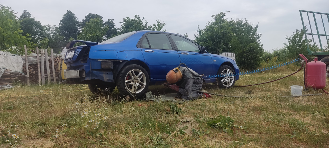

Niestety została mi jedna tarca kotwicza do wymiany. Nie udało wykręcić się śruby na piaście. Musze podjechać do kogoś kto ma jakiś klucz udarowy najlepiej do maszyn rolniczych :P

Wymieniłem tylni zamek w lewych drzwiach. Nie otwierał się z pilota.

Po zatankowaniu LPG okazało się, że auto nie przełącza się na gazownie. Myślałem, że wina leży po stronie elektrozaworów. Pojechałem do gaziarza na serwis i okazało się, że komputer od gazu został zresetowany i mapy wykasowane. Przez to też za każdym razem po włączeniu zapłonu kontrolka migała i dawało syganlizacje dźwiękową.
Winowajca okazał się padnięty akumulator (już wymieniony), który miał niskie napięcie. Przy 9v właśnie resetuje wszystki ustawienia kompa LPG.
Gaziarz powymieniał filtry, ustawił mapy i autko nareszcie śmiga na LPG.

Dzisiaj wymieniłem dwa czujniki parkowania. System zaczął pracować, aczkolwiek dziwna sprawa. Po zrzuceniu z biegu wstecznego czujniki ciągle pracowały. Również na pierwszej pozycji kluczyka w stacyjce.
Pomyślałem że może coś ze sterownikiem. Na szczęście miałem zapasowy, który podmieniłem i wszystko zaczęło pracować tak jak powinno.

Wymieniłym słupek/prowadnice szyby tylnich drzwi. Jak widać wyszła rdza.
Dla niewtajemniczonych jak zdemontować słupek :)
Zdejmujemy boczek, odkrecamy szybe od podnośnika, wyjmujemy podnośnik aby można było lepiej przesunąć szybę. zdejmujemy maskownice plastikową ze słupka od strony wewnętrznej, pod maskownicą trzy śrubki do odkręcenia. Jak już są odkręcone to ciągniemy za słupek w dół. w słupku są gumy prowadzące szybę. Słupek się z nich wysuwa. Skłądamy w odwrotnej kolejności. Mnie to zajęło z 30 minut :D
W dolnej część zdjętego słupka ruda :)
Przy okazji wymieniona klamka zewnętrzna na nieskorodowaną.
No i złożone :P

Jeśli chodzi o znaczek przedniego zderzaka, to kupiłeś samą naklejkę na Ebay z UK czy cały emblemat z metalową obudową? Naklejkę pamiętam ze montowałeś w ZT-T - trzyma się, nie blaknie?
tommasino - Nie Paź 02, 2022 01:26
jolo, tak, kupiłem samą naklejkę na eBay. Jest ona bardzo wysokiej jakości. W ZTT jak do tej pory nic się z nią nie dzieje.

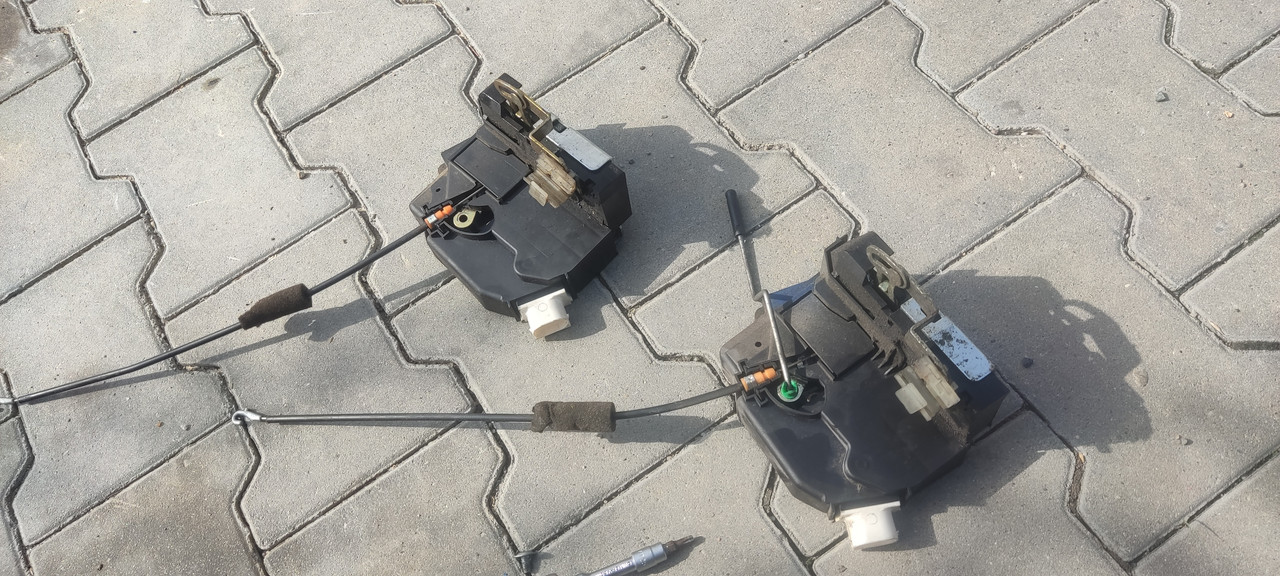

Wczoraj zająłem się wymianą zamka oraz siłownika klapy. W zamku przy wejściu grotu kluczyka brakowało zapadki chroniącej przed kurzem. Siłownik klapy już słabiutko otwierał. Pewnie silniczek już na wykończeniu.
Graty na wymianę :razz:
Zamek bez zawleczki wymontowany
Dwa zamki rozebrane. W tym starym zawleczka była, ale rdza zjadła speżynkę, więc podmieniłem z tej na części.
Wymieniłem również obudowę plastikową w bagażniku bo była pęknięta

Komora silnika brudna, ale pochwalę się :P

Obecnie w bagażniku pojawiła mi się woda. Mokra wykładzina i boczne poszycie. Nie wiem jeszcze skąd woda się dostaje. Muszę gdzieś podjechać aby podlać wodą i obczaić którędy to ustrojstwo się dostaje.
dawidd - Pon Paź 03, 2022 18:50
dzięki za foto, ja na razie pozostają przy standardowym rozwiązaniu zbiorniczka
tommasino - Wto Wrz 26, 2023 16:15
Kwestia wody w bagażniku rozwiązana. Dostawała się przez listwę boczną błotnika, która była zdemontowana przy lakierowaniu. na podkładkę dałem trochę kleju do szyb więc dodatkowo uszczelniło w miejscu spinek.
Udało mi się dostać zestaw potrzebny do zamontowania elektrycznie składanych lusterek od wersji europejskiej przedliftowej :mrgreen: , tj. Sterownik, wiązki drzwi o lusterka
Narazie wystarczyło mi czasu na zamontowanie strony lewej. Duża mordęga aby to zamontować. Od strony zawiasów drzwi nie ma szans aby odpiąć wiązkę. Trzeba było dostać się od środka. Moje dłonie niestety nie należą do małych, więc też troche się namęczyłem no i odrapałem
Tutaj na zdjęciu kostką wiązki drzwi i suwak, który trzeba wysunąć aby rozpiąć kostki.
Jak pisałem nie ma szans odpięcia kostki od strony zawiasów. Drzwi blokują dostęp i możliwość wysuniecia kostki.
Więc jedyny dostęp od środka:
potem zdjąć boczek drzwi i przełożyć wiązkę i lusterka i lewa strona gotowa:
[ Dodano: Wto Paź 11, 2022 01:19 ]
Z pawą stroną było o wiele łatwiej. Lepszy dostęp do kostki wiązki.
Szybka podmiana obudowy lusterka

Dzisiaj nareszcie zamontowałem gwizdki wysokotonowe od H/K w tylnich drzwiach. Potrzebowałem kabelka z wtyczką, który podebrałem z poprzedniej wiązki z przednich drzwi i dołożyłem do wiązki tylnej. Nie było w niej wyjścia na gwizdki.
W ZTT gwizdki były juz fabrycznie zamontowane we wszystkich drzwiach i właśnie brakowało mi tego efektu drzwięku w sedanie. Teraz jest mega różnica na + :grin:

Był też i czas na wymianę tarcz kotwiczych i szczęk hamulcowych.
Stara tarcza zjedzona i do wyrzucenia. na podmiane zregenerowana (piaskowanie + podkład+ malowanie) tarcza kotwicza.
Strona prawa:
strona lewa
Jeszcze hamulec ręczny do lepszego wyregulowania. Szczęki muszą się dobrze ułożyć i linka dobrze wejść w gniazdo tarczy kotwiczej.

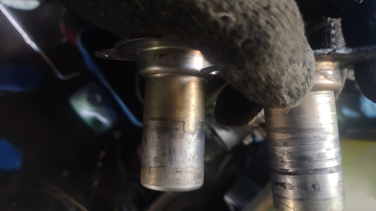

Okazało się, że przy wymianie wysprzęglika tuleja na jednej lince zmiany biegów od wybieraka jest uszkodzona i ciężej wchodziły biegi. Dlatego trzeba było wymienić cały wybierak na sprawny :razz:
Trzeba było ściągać wydech i kolektor ssący plastikowy, żeby można było zdemontować i zamontować cały mechanizm.
Nowy mechanizm mam od polifta. Gałka zmiany, którą pięknie obszyłem niestety musi iść w odstawkę ponieważ mocowanie się różni. Mam gałkę od polifta, ale już w gorszym stanie. Na spokojnie obszyje i ją
Od samego początku, co jakiś czas wyskakiwał mi check engine. Na OBD VGATE podczas wyświetlania napięcia sond wyszło że druga jest zawieszona. Szybka podmiana niestety nie dała rezultatu. Dopiero podłączylismy ZTka pod autocoma u Adam_26 i wyszło, że chodzi o 3cią sondę.
Jak się okazało ta trzecia sonda za katalizatorem nie chciała wyjść. Powoli udało się przy wielokrotnym wkręcaniu i wykręcaniu. Okazało się, że była krzywo wkręcona i cały gwint zjechany jak na świecy tak i w gnieździe.
świeca widać że jakoś przy ściance nadpalona + na czubku w dziurce był jakiś syf
Sondy na podmianę ;-)
Także, opuszczenie wydechu w dół nie było takie złe, ponieważ mogłem dzięki temu nagwintować gniazdo, żeby móc wkręcić sondę.
Oczywiście wymiana sondy zadziałała. Pozbyłem się wszystkich błędów. Na desce nic nie świeci :D

O i taki strzał z daleka ;P

Kiedyś przypadkowo wpadło mi w ręce kilka przepustnic i na każdej z nich czujnik położenia miał inne numery. Do tego na rimmerbros jest mowa o przepustnicach z zaznaczeniem, że poza MG 190.
Nie było nigdzie informacji jaka jest dedykowana przepustnica pod MG 190.
Drążąc temat nikt nie był w stanie określić czy są różnice w budowie obudowy przepustnicy, ale kilka osób potwierdziło, że nr czujnika to MHB000360 jest właśnie dla 190tki.
A u w sedanie oczywiście był inny MHB000290. W ZTT sprawdziłem i był 360.
Z pomocą przyszedł ADAM_26, który kiedyś zakupił kolektor wraz z przepustnicą z ZT190. Przepustnica trafiła do mnie :razz: Czujnik oczywiście miał poprawne numery :
Więc cała przepustnicę włącznie z silniczkiem krokowym najpierw ładnie przeczyściłem środkiem do czyszczenia przepustnic/gaźników i zamontowałem
Wrażenia po pierwszej jeździe na tym czujniku???? Mam wrażenie, że auto jednak inaczej reaguje na nacisk pedału. Tzn. lepiej reaguje.

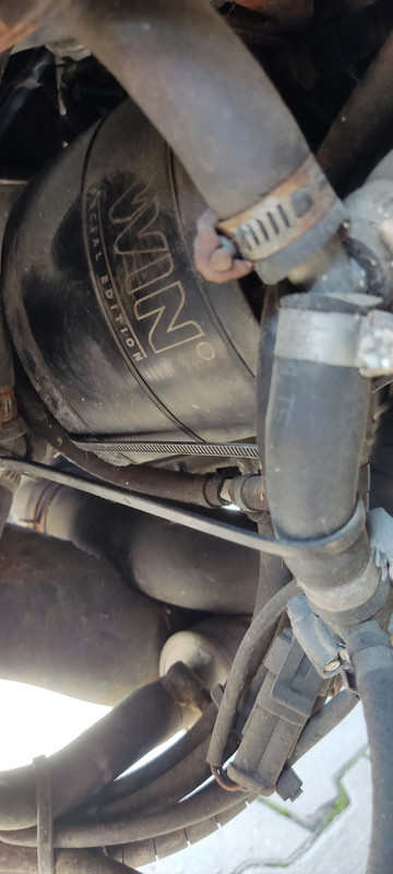

Musze jeszcze zrobić porządek z reduktorem LPG, który to został zamontowany tam gdzie powinna biegnąć rura dolotowa. Musze go ułożyć tak aby można było zamontować rurę.
Rury oczywiście brak i nigdzie nie można dostać. Widziałem u niektórych rury spiro amelinowe 80mm zamontowane, ale one są podatne na zgięcia. Może się coś wreszcie trafi, także szukam cierpliwie.

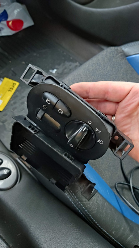

Znalazłem chwilę czasu na przeniesienie guzika sterowania LPG z osłony nad nogami kierowcy do bocznego panelu pod dźwignia otwierania maski. Dodatkowo wymieniłem też i osłonę nad nogami kierowcy bo była już lekko zmęczona
Trzeba było przelutować kabelki:
Zmęczona osłona
I na podmianę

Wziąłem się odświeżenie boczków.
Dostałem od kolegi komplet boczków, oczywiście materiał poodklejany.
Po zrzuceniu tkaniny tak to wygląda :rzyga: :rzyga:
Stara gąbka od dawna nie jest gąbką tylko tłustą mazią.
Wrzuciłem do wanny i przy pomocy odtłuszczacza kuchennego, plastikowego drapaka i gorącej wody pozbyłem sie tego świństwa
Boczki udało się pieknie wyczyścić :)
Kupiłem tkaninę antracytową do podsufitki, boczków samochodowych i wziąłem się za klejenie. Użyłem kleju bonaterm i nakładałem go pędzlem.
Wszystkie 4 panele są już obklejone tkaniną. Wyglądaja jak z fabryki :) Jeszcze muszę zamontować maskownice głośników i przełożyć czarne rączki.
Robota jak dla mnie nietrudna, aczkolwiek jest troche paprania się.
Napewno boczki w takim wydaniu ciesza moje oko :mrgreen:
Do ZT-T też takie zrobię.

Pawy xenon przestał świecić. Okazało sie, że przetwornica uszkodzona.
Dobrze, że miałem w zapasie to mogłem odrazu podmienić.
[ Dodano: Wto Kwi 11, 2023 20:49 ]
Przy okazji wymiany kół na letnie wymieniłem również i tylne tarcze hamulcowe.

Ori ramki od V8.
Powoli kompletuję graty podwójny wydech :)
Bedzie w sumie z tych samych komponentów jak w kombiaku

Dzisiaj na majóweczkę była piękna pogoda do pogrzebania przy sedanie.
Ostatnio w aucie co jakiś czas śmierdziało benzyną w kabinie, mimo że auto jechało na LPG.
Pod maską nie mogłem wyczuć nic.
Myślałem też, że może uszczelnienia na pompie w baku są źle założone, ale tam jest wszystko ok.
Inną opcją mogły być przepuszczające oringi na wtryskach lub niedziałający silniczek na kolektorze ssącym, ten od oparów paliwa.
Podłączyłem pod toafa i faktycznie ten silniczek (zawór) nie działał. Na szybko podmieniłem z innego kolektora i pod kompem zagadał.
Zobaczymy czy nadal będzie czuć benzynę podczas jazdy.

Kiedyś przy wymianie termostatu i ściągnięcia listwy widziałem, że oringi na wtryskiwaczach są kiepskie.
Pojechałem do sklepu zajmującego się stricte sprzedażą uszczelek i dobrałem komplet oringów na wszystkie 6 wtryskiwaczy.
Po demontażu wtryskiwaczy na jednym było pęknięcie.
Przy okazji demontażu wykąpałem je w płynie do czyszczenia gaźników/wtryskiwaczy.
Nowe oringi :
rozgrzebany silnik jak to przy tego typu robocie
Po skręceniu wszystkiego i włączeniu zapłonu okazało się, że na rurce łączącei obie listwy/ szyny wtryskiwaczy też poszła uszczelka i był mocny wyciek. Akurat na tem moment takich wrażeń nie potrzebowałem :evil:
Była sobota po 13:00. W pobliskim sklepie motoryzacyjnym napewno odpowiedniej uszczelki nie dostanę. Pojechałem i cudem natrafiłem jeszcze pana w sklepie z asortmentem do maszyn rolniczych. A miał miec już zamknięte od godziny. Tam cała ściana oringów. Dobraliśmy odpowiednie ( na zapas też) za bagatela 4 złote.
Wszystko zostało znowu skręcone i wycieki zatamowane :mrgreen:

Tydzień temu zabrałem się za podmianę przednich sanek.
Oczywiście wcześniej odpowiednio się do tego przygotowałem :mrgreen:
Wyczyściłem i pomalowałem sanki, które były wcześniej zdjęte z kombiaka
Stabilizator również pomalowany
Do tego również zakupiłem poliuretanowe tuleje wahacza.
No to czas rozbierać autko:
Przełożone graty na nowe sanki :
Przy okazji magistrala wody została przeczyszczona i również pomalowana:
no i już na miejscu:
Zakupiłem rurę silikonową do dolotu bo nie było. O ile od dolnej strony jest idealnie zamontowana to od strony puszki filtra jeszcze musze przyciać pod odpowiednim kątem aby naszło.
Zamontowałem również dolną osłonę silnika. Też jej brakowało

Postąpiły również prace w przygotowaniu auta na montaż podwójnego wydechu.
Tak jak to zrobiłem w ZTT przeniosłem najpierw pochłaniacz oparów benzyny obok podłużnicy. Pochłaniacz zamontowałem na odpowiednio przerobionych uchwycie do rynny. Znalazłem osłonę aluminiową nad tłumik od Rover 75 ze strony lewej, ale po odpowiednim przycięciu i podgięciu idealnie się dopasował pod prawą stronę. Przewody, które mogą być narażone na temperaturę dodatkowo ochroniłem rękawem termicznym.
Myślę, że wyszło super :grin:
No i wisienka na torcie :lol:
Ori ramka z Mg V8 prawa strona. Dostałem w prezencie od kumpla z Anglii :lol: :lol: :lol:
Czas na przycięcie zderzaka:
No i ramka na miejscu :D
Może jeszcze w tym tygodniu uda się zamontować wydech ;-)

7. Pęknięta tylna sprężyna zawieszenia
8. Amortyzatory tylne kayaby, jedna uszkodzona
9. wahacz tylni lewy skorodowany
10. wahacz przedni prawy do wymiany
11. Tarcze przednie skorodowane do wymiany
12. klocki do wymiany
13. przewody hamulcowe tylne do wymiany
14. brak czujników zużycia klocków
15. urwany odpowietrznik zacisku hamulcowego tylnego

17. wentylator chłodnicy trup

22. brak obudowy akumulatora

26. złamany wężyk podciśnienia do listwy wtryskowej paliwa
27. tłumik do wymiany
29. kolektory wydechowe dziurawe, do wymiany
30. brak łapy do katalizatora
33. LPG nieszczelne, czuć gaz w komorze silnika
34. tylni zamek klapy - brak osłonki przed brudem w miejscu wkładania kluczyka
35. niedziałający wyświetlacz licznika (poprzedni właściciel musiał podjąć sam próbę naprawy wyświetlacza i nie wyszło)

39. kierownica zdarta z dziurami

42. uchwyt na kubek połamany
45. listwy zgarniające wewnętrzne w tylnych drzwiach zgnite

50. Schowek pasażera połamane zaczepy

A oto sprawca :hmm:
[url=https://i.postimg.cc/rsff0DSw/IMG-20210808-191749.jpg]Obrazek[/url]
[url=https://i.postimg.cc/2yy4t2ZC/IMG-20210811-141708.jpg]Obrazek[/url]
[url=https://i.postimg.cc/vZbSqdmy/IMG-20210803-WA0001.jpg]Obrazek[/url]
[url=https://i.postimg.cc/j5pMyp1G/IMG-20210803-WA0002.jpg]Obrazek[/url]
[url=https://i.postimg.cc/1zYC3nrR/IMG-20210803-WA0003.jpg]Obrazek[/url]
[url=https://i.postimg.cc/sx5wmnd1/IMG-20210803-WA0004.jpg]Obrazek[/url]
[url=https://i.postimg.cc/L6BxZ03b/IMG-20210803-WA0005.jpg]Obrazek[/url]
[url=https://i.postimg.cc/J7X6RhDm/IMG-20210803-WA0006.jpg]Obrazek[/url]
[url=https://i.postimg.cc/cLxX7MD4/IMG-20210803-WA0007.jpg]Obrazek[/url]
[url=https://i.postimg.cc/t4BDBZfd/IMG-20210803-WA0008.jpg]Obrazek[/url]
[url=https://i.postimg.cc/253GMjRs/IMG-20210803-WA0009.jpg]Obrazek[/url]
[url=https://i.postimg.cc/d0X6YMJL/IMG-20210803-WA0010.jpg]Obrazek[/url]
Prace nad przywracaniem auta do stanu używalności powoli trwają.
Postaram się powoli zdawać relacje. Priorytetem jest najpierw stan mechaniczny. Następnie wizualny.

Około dwa tygodnie temu został zamontowany podwójny wydech.
tłumik od BMKi trafi do nowego właściciela :)
Końcówki wydechu jak dla mnie jeszcze za bardzo są wysunięte i będę chciał je poprawić.
Jeśli chodzi o dźwięk wydechu, to mam wrażenie że jest on cichszy jak w ZTT, gdzie zostały zamontowane dokładnie te same części.
Jest przyjemny pomruk i przede wszystkim jest cichy. Dokładnie tak jak chciałem :mrgreen:
Filmik jak to brzmi :

Przed świętami MGik trafił na usatwienie zbieżności tylnych i przednich kół. Z racji regeneracji sanek ustawienie zbieżności było konieczne. Przede wszystkich dla poprawienia bezpieczeństwa jak i komfortu jazdy.
Następnie trafił na coroczny przegląd i oczywiście przebiegł celująco, bez najmniejszego zastrzeżenia :)
No i przy okazji fotka jak obydwu MGików jak już stanęły obok siebie na parkingu :P

Udało mi się zakupić podświetlenie z przezroczystym kapslem do podświetlanej gałki zmiany biegów.
Więc i do ZTka również postanowiłem zrobić podświetlaną gałkę zmiany biegów.
Dosłownie kopię tej jaką zastosowałem w kombiaku.
Czyli przerobiłem orginalną gałke z MG tak aby mogło być podświetlenie i na nowa obszyłem.
przy okazji druku plakietki do ZTT wykonałem już wtedy również do ZT. także przydała się :mrgreen:
Jeszcze tylko zamontować
[ Dodano: Czw Cze 06, 2024 12:04 ]
Podświetlana gałeczka już zamontowana od dłuższego czasu. Jest git :)
Nadszedł czas na podsufitkę bo powoli zrobił się baldachim i cekinkami trzeba było przystroić :razz:
Wymontowana oczywiście przez tylne drzwi
Pod ściągniętym materiałem oczywiście pokazała się sparchaciała gąbka. Ładnie wyczyściłem ją szczotką nałożoną na wiertarkę.
Poaczątki klejenia nowego materiału
I gotowe:
Osłony słupków również okleiłem nowym materiałem. Zostały mi jeszcze słupki środkowe do zrobienia bo zabrakło kleju.
Podsufitka już na miejscu. Wyszło pięknie!

Z racji, że prawe tylne drzwi były lekko pogięte to rozglądałem się za używanymi w kolorze. Ale że były praktycznie tylko jedne dostępne na necie i daleko więc czekałem aż pojawi się coś bliżejh aby można było podjechać i ocenić czy nadają sie do założenia.
Tak czy inaczej przy okazji wybrałem się w te tereny i zakupiłem je. Jak też sie okazało były bardzo ładne, niemalowane i odcień również przypasował :)
No i jednego pięknego dnia u kumpla na podwórku wymieniłem :P
Drzwi zdjęte
Nowe drzwi założone. Jeszcze golasy:
Lekka polerka i gotowe:

Do Mgka wpadły nowe lampy tylne z alliexpress. Według mnie autko trochę odmłodniało. Niektórym może zalatują passeratem, ale mnie osobiście się podobają.

Następnego dnia po powrocie z pienin wziąłem sie za wymianę skraplacza klimatyzacji. Układ wogóle nie trzyma ciśnienia. Sam skraplacz w opłakanym stanie, wiec na 99% on jest głównym problemem.
Teraz tylko sprawdzić czy jest jest szczelnie i nabić klimę.

Niestety podczas powrotu z Bielska do Rzeszowa przy zjeździe z autostrady auto nagle dziwnie zawarczało i nagle straciło moc. Tak jakby na jeden gar przestał działać. Na chwilę zapalił sie check engine i zgasł.
Dla mnie oznaczało to kilka opcji: świeca, kabel lub brak kompresji.
Po podłączeniu pod program wskazało piąty cylinder. Wcześniej auto po dłuższym postoju i zimnym silniku również zaczęło ciężko odpalać. Zanim wskoczył na odpowiednie obroty dławił się.
Podmiana kabli, cewek, świec niestety nie przyniosła poprawy.
Zmierzyłem ciśnienie w garze i niestety potwierdziło brak kompresji ☹
Próba olejowa również nie przyniosła efektu. Jedyna diagnoza to któryś zawór.
Aby już faktycznie potwierdzić moje obawy kamerka inspekcyjna pokazała uszczerbany zawór wydechowy:
Zacząłem w tym momencie rozważać dwie opcje, albo rozebrać na graty i złom lub wymiana silnika. Z racji dużego sentymentu oraz pracy jaką włożyłem w to auto postanowiłem, że jednak nie postawie nad nim krzyżyka.
Znalazłem używany niezagazowany silnik z Rovera 75 2.5, około 180 tyś. km przebiegu. Silnik na aucie więc mogłem sprawdzić kompresję, itp.
Wiadomo, że silnik od r75 177km różni się wałkami od MG 190 więc wiedziałem, że będę musiał poprzekładać trochę rzeczy ze starego silnika.
W lutym rozpoczął się proces wyjęcia silnika z MG. Wszystko trwało bardzo powoli, z racji na potężny brak czasu.
Ogólnie silnik w miarę szybko wyskoczył z budy
[ Dodano: Czw Maj 29, 2025 11:34 ]
Trochę go rozebrałem :
No i mamy winowajcę ☹
Nowy silnik do przygotowania:
Jak się okazało w w silniku z r75 jest inna chłodniczka oleju a tym samym miska oleju. Trzeba było przełożyć ze starego silnika. Przy okazji mogłem ją dobrze wymyć.
Zdjęcia już umytej miski niestety już nie zrobiłem ☹
Do uszczelnienia użyłem silikonu REINZ. Do usunięcia starego silikony odpowiedni zmywacz do uszczelek silikonowych również REINZa. Fajny produkt. Lekko kisielowaty. Wystarczy po kilkunastu minutach przetrzeć szmatką i stary silikon ładnie schodzi.
Tutaj po przełożeniu czystej miski olejowej ze starego do nowego silnika.
Przy okazji sprawdziłem stan sprzęgła, dwumasy, jak również uszczelki wału.
Następnie przeszedłem do zdjęcia pokryw zaworów i wałków.
Pokrywy również zostały umyte.
Jako, że już wymieniałem wałki na te od 190tki to przy okazji postanowiłem zmienić uszczelniacze zaworowe. W tym jakże, delikatnym zabiegu pomógł mi inny posiadacz MG ZT-T, kolega Miłosz, któremu dziękuje za pomoc.
Sama wymiana uszczelniaczy zaworów poszła naprawdę sprawnie. Najlepiej robić to we dwie
Wyczyszczone górne powierzchnie głowic przed montażem wałków:
Nowe uszczelki wałków:
Jeśli chodzi o wałki rozrządu. Aby rozwiać wątpliwości to różnią się R75 177km od MG 190KM – dlatego przy ustawianiu rozrządu potrzebne są odpowiednie blokady właśnie do 190tki. Silnik konstrukcyjnie jest ten sam.
Oczywiście nowe uszczelki pokrywy zaworów:
Czas na ustawienie rozrządu. Również poszło gładko
[ Dodano: Czw Maj 29, 2025 11:35 ]
Oczywiście blokady do 190tki mam. Paski rozrządu świeżutkie
[ Dodano: Czw Maj 29, 2025 11:36 ]
Dalsze składanie, tym razem założenie termostatu na nowych oringach oraz kolektorów aluminiowych na z nowymi uszczelkami:
Po połączeniu skrzyni z silnikiem założyłem wiązkę elektryczną i już było wszystko gotowe do wszczepienia nowego serca.
Już prawie na miejscu.
Silnik usiadł, został zalany świeżym olejem oraz zalany płynem chłodniczym. Podłączyłem akumulator. Dobry znak bo nic nie zaiskrzyło. Włączyłem zapłon i odpowietrzyłem listwę wtryskową. Po czwartym obrocie silnika odpalił. Na początku troszkę poklepywał zanim szklanki wypełniły się olejem, ale zaraz już było pracował wręcz aksamitnie. Układ chłodniczy odpowietrzony. Silnik kilka razy pracował do włączenia się wentylatora. Wszystko prawidłowo pracuje. Podłączyłem również komputer i nie pokazują się błędy.

Z racji tego że ZTek stał prawie 5 miesięcy to tarcze trzeba było leciutko przetoczyć ponieważ telepało pedałem przy hamowaniu.
