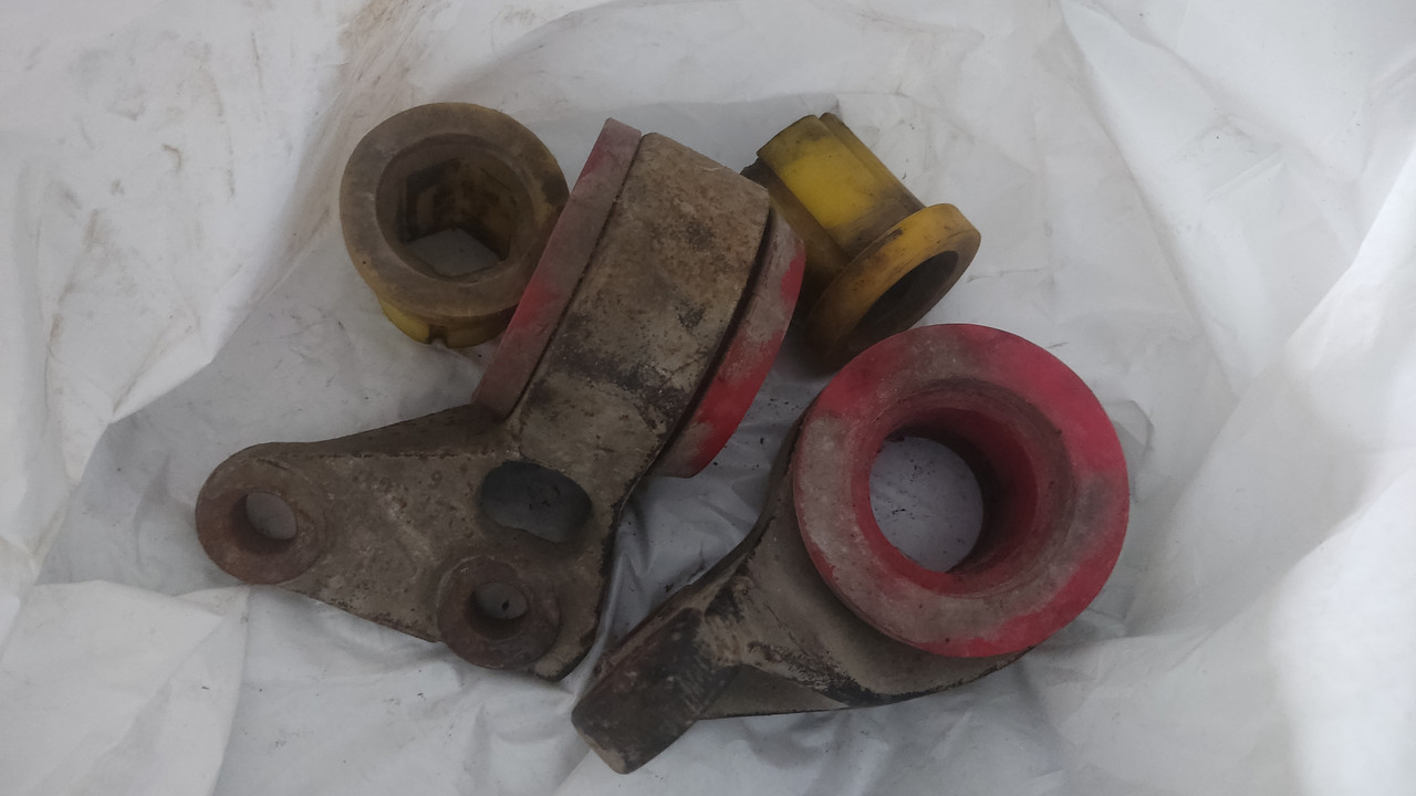

10. tuleje wahaczy

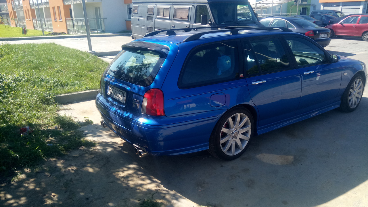

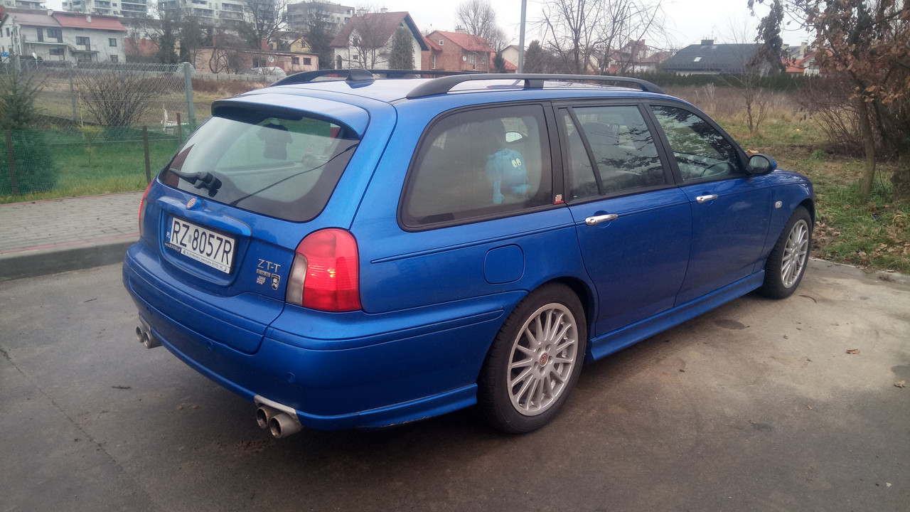

Mimo długiej listy nie zraziłem się i autko jest juz w moim posiadaniu :mrgreen: :mrgreen:

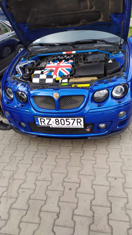

oto i moja duma :lol: :lol: :lol:

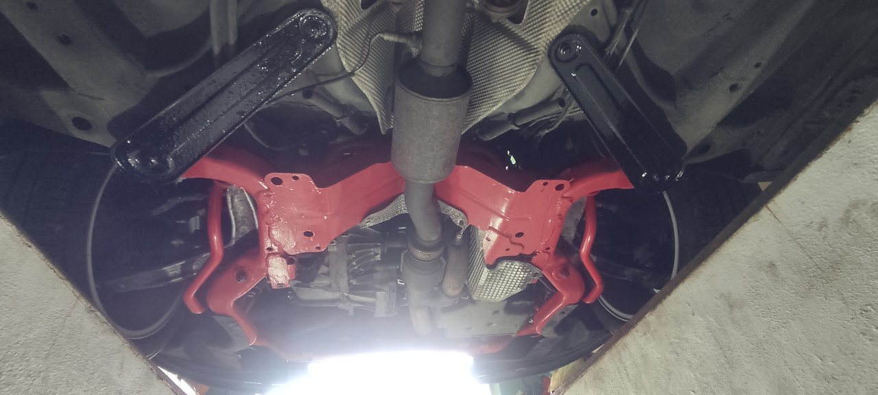

Priorytetem dla mnie była wymiana tłumika, naprawa chłodnicy i Visów, aby móc potem wymienić rozrząd.

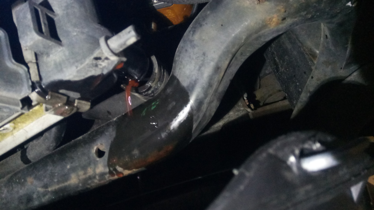

Przy pierwszej okazji wizyty u teścia wskoczyłem do kanału aby zobaczyć co tam się dzieje.

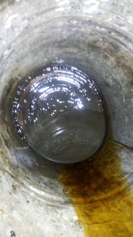

No i szybko poznałem winowajce parującej chłodnicy przy włączającym się wiatraku. Okazało się, że magistrala wody znajdująca się za chłodnicą było konkretnie skorodowana i puszczała płyn chłodniczy. Patrząc na nią aż się dziwiłem, że po zakupie przejechałem prawie 600km bez niespodzianek
Szybko zamówiłem z allegro używkę za 40PLN i z niecierpliwością czekałem na dostawę.
Paczuszka dotarła. Magistrala praktycznie jak nówka. Dodatkowo ją jeszcze pomalowałem aby zabezpieczyć przed niechcianą rdzą, która zjadła poprzedniczkę :P

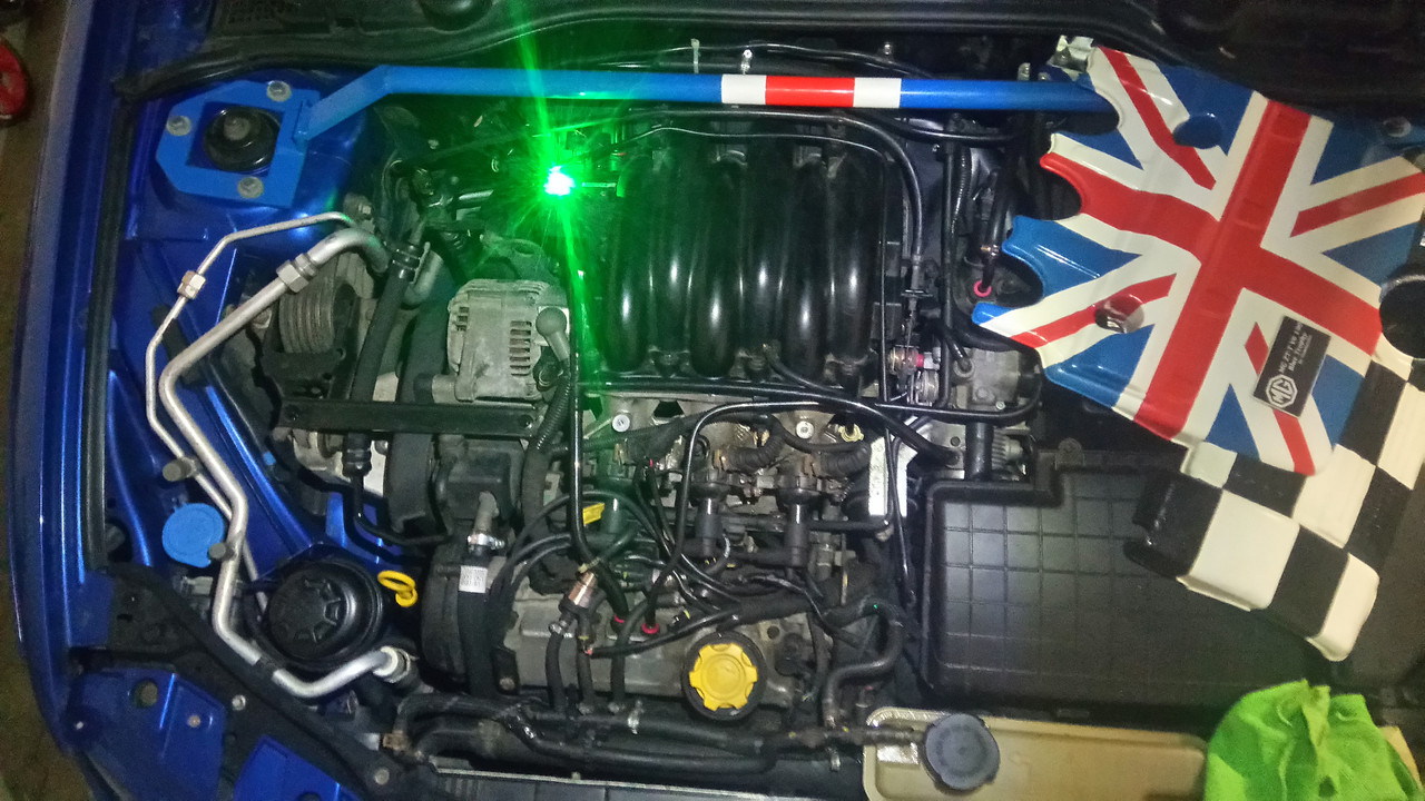

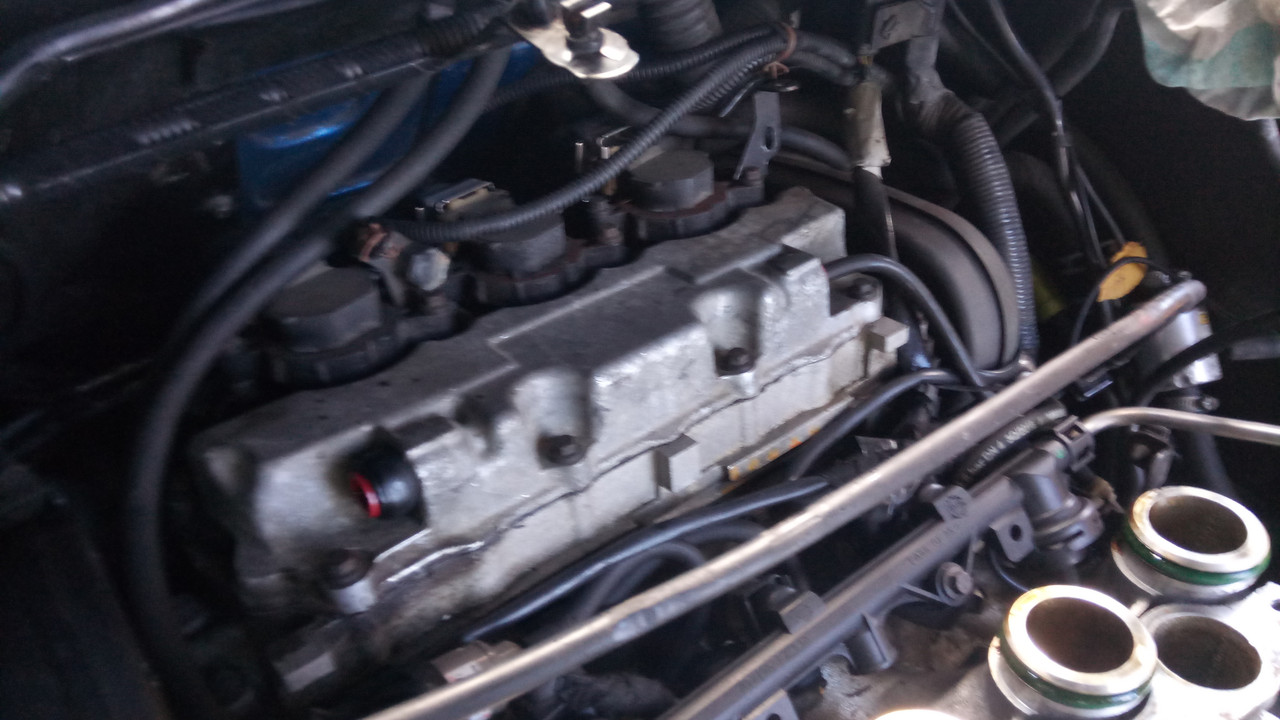

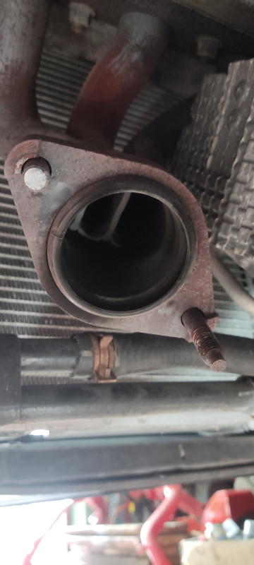

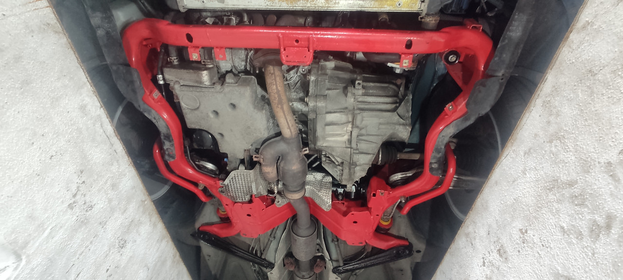

Podczas oględzin auta pod spodem zauważyłem, że silnik poci się spod pokryw zaworów, także wiedziałem już, że przy wymianie rozrządu trzeba będzie wymienić uszczelki.

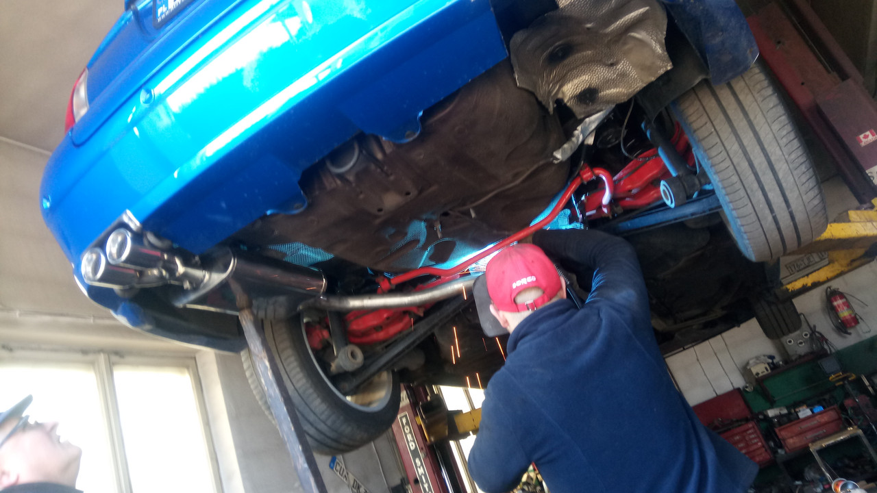

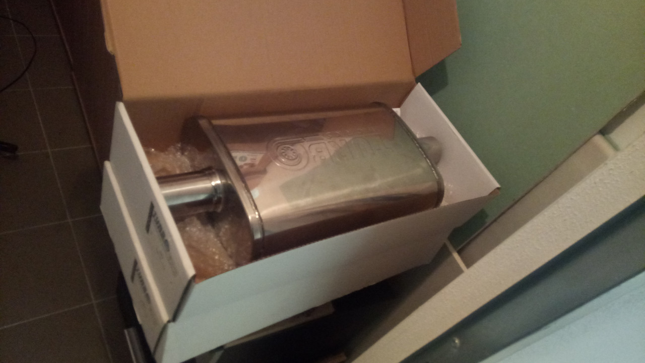

Jak również zacząłem rozglądać się u dużo czytać na temat tłumika. Po pierwsze wiele tematów na forum raczej odradzała zakupu zamienników. Sam również pojechałem do zakładu typowo zajmującego się tłumikami i odradzono mi zakładania słabych jakością zamienników. Dużo też pisano i zachwalano tłumik od BMW, więc postanowiłem też taki poszukać. Szukania trwały kilka z 2 dni ale udało się i kupiłem za 140 PLN od BMW e46 2.8 benzyna w stanie idealnym :mrgreen:
Tłumik został zamontowany w zakładzie u Pana Tadeusza Kocój. Opis z fotorelacją jest w temacie :
https://forum.roverki.eu/viewtopic.php?t=93912&start=60
Tak czy inaczej dziura w tłumiku była jak krater w Wezuwiuszu :o :D
Po pierwszym odpaleniu po montażu tłumika ogarnęło mnie wielkie zdziwienie jak auto się strasznie wyciszyło :o :o :o

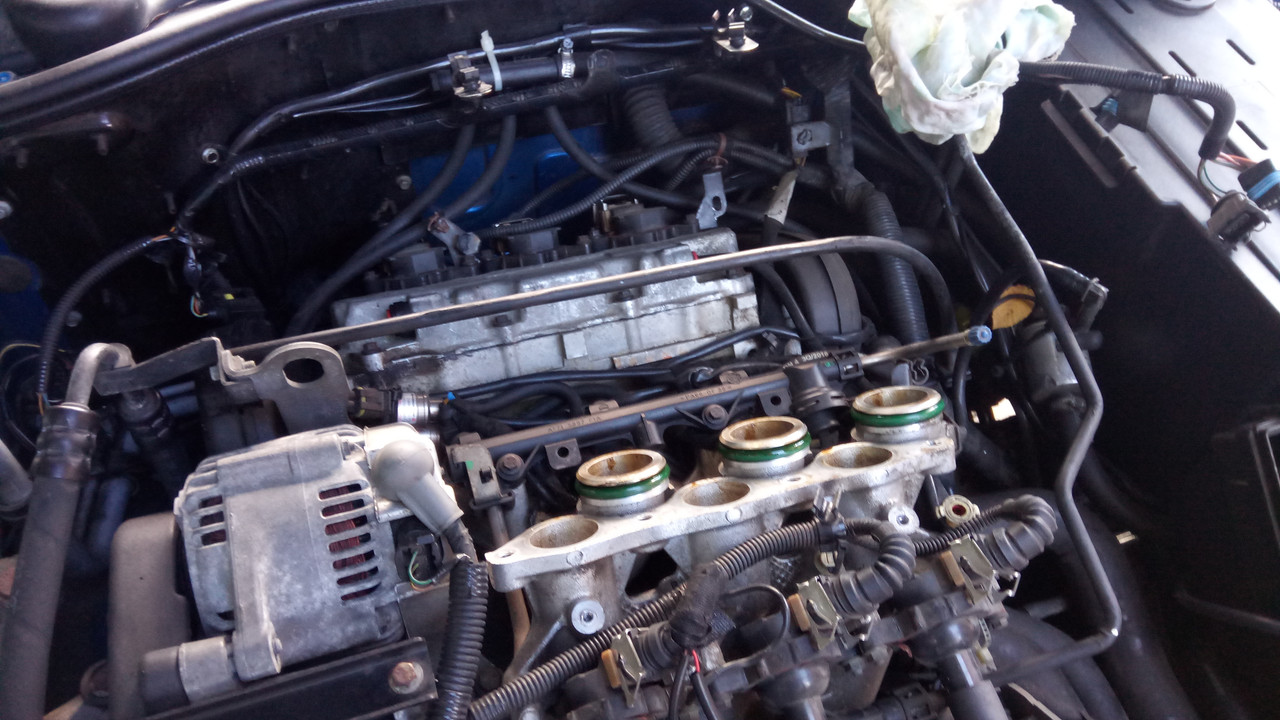

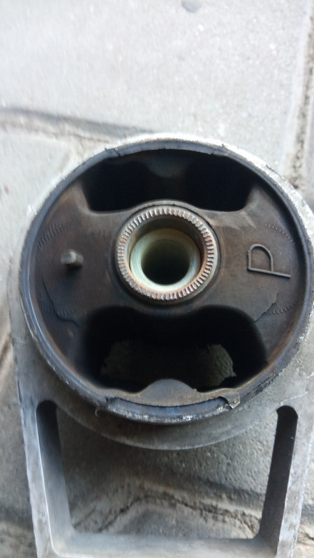

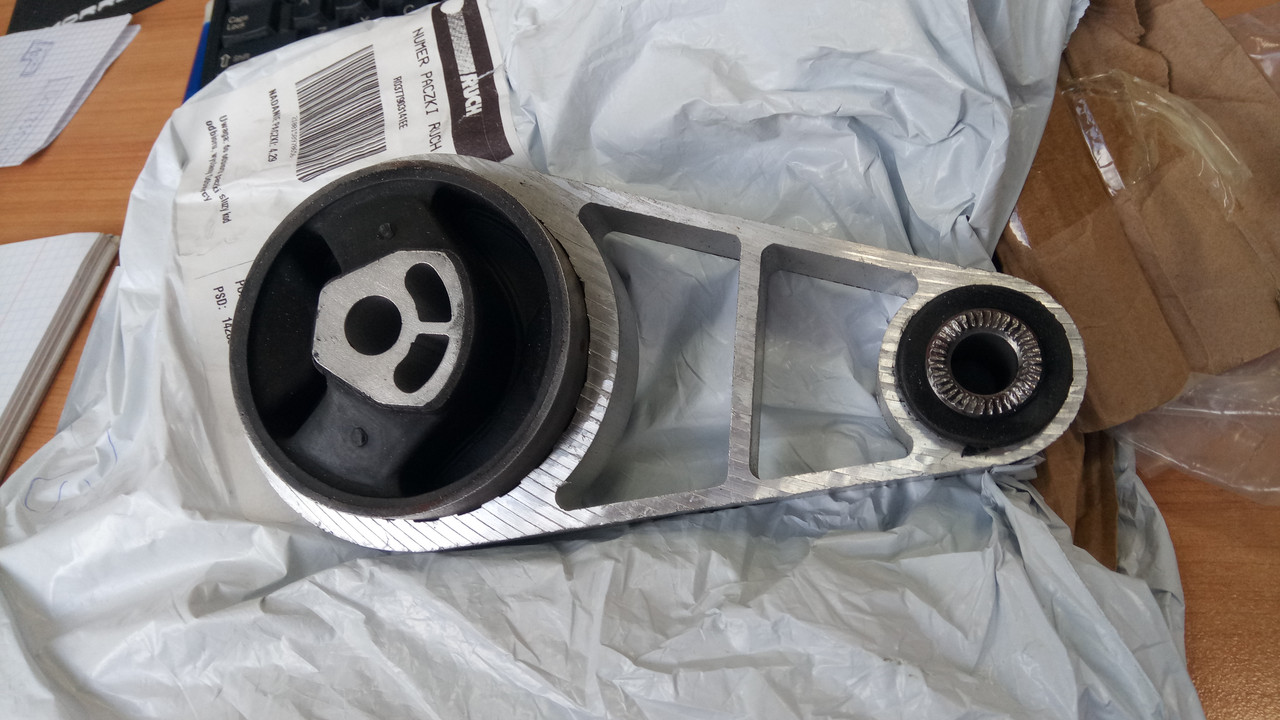

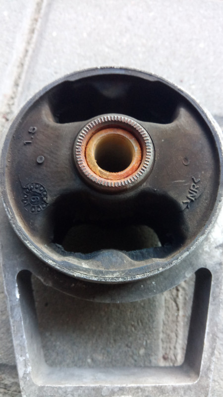

W tygodniu nastąpiła wymiana oleju na Valvoline 5w40 MaxLife, filtr oraz dolna poduszka silnika (ósemka)- orginalna używka za 100pln. Wreszcie nie szarpalo przy ruszaniu :D

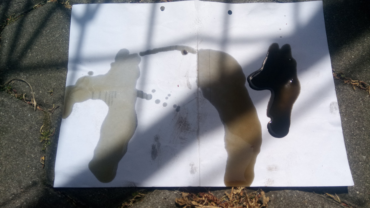

Czas przyszedł na Visy. Po skontaktowaniu się z Dzieju'em odkręciłem Visy i wysłałem w paczce.
Po wymontowniu Visy okazały upocone olejem. Jestem wstanie uwierzyć, że nikt do nich jeszcze od nowości nie zaglądał. I nie dziwna też była dla mnie wiadomośc, że jeden Vis był kompletnie spalony, drugi też ledwo zipał.
Wbrew wszech krążących opinii o wiecznym oczekiwaniu na VISy od Dzieju'a ja otrzymałem je spowrotem w ciągu 7 dni.
Różnica w mocy po zamontowaniu VISów naprawdę zauważalna :o
Ten fajny odskok przy 3000 obrotów - kto ma V6 to zapewnie wie o czym piszę :P :P

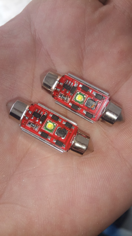

Dodatkowo w tablicę rejestracyjną i w postojówki trafiły ledy świecące zimna barwą.

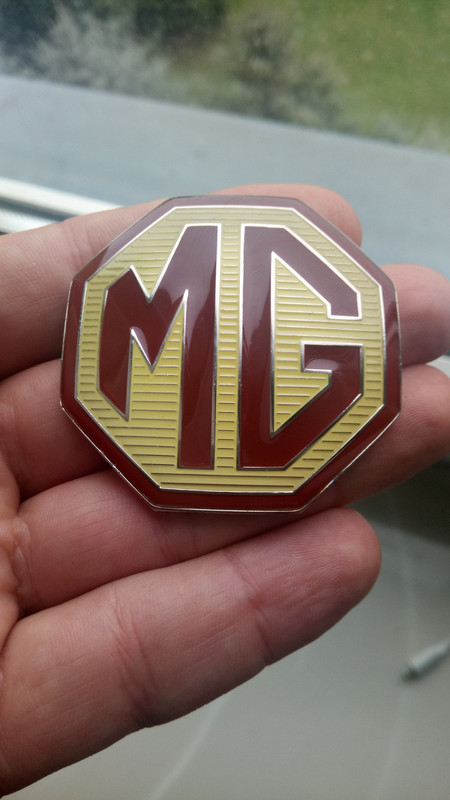

Z racji wypłowiałych emblematów zamówiłem z ebaya wkłady winylowe. Byłem sceptycznie nastawiony. Myślałem, że to będzie jakieś badziewie, a okazało się zupełnie inaczej. Jeżdżę już na nich dobre 6 miesięcy i ciągle tam są :)
Zdjęcie wykonane przez aimp12

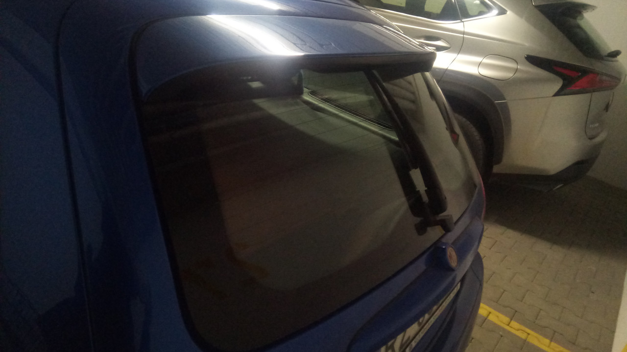

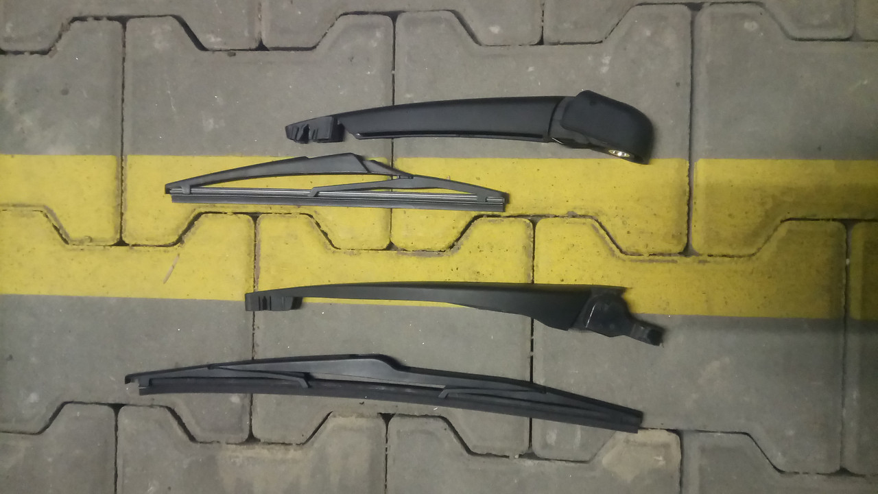

Następnie zakupiłem na allegro silniczek tylnej wycieraczki. Niestety tylna wycieraczka musi być regularnie sprawdzana czy ramie porusza się z łatwością. U mnie cylinderek zapiekł się w szybie przez co też silnik się spalił. Tutaj również bez nerwów się nie obyło. Za czorta bolec ramienia wycieraczki nie chciał wyjść. Obfite spryskiwanie WD40 i walenie młotkiem pomogło :mrgreen: :lol: Bolec przeczyszczony i nasmarowany specjalnym smarem który używany jest do aparatury dentystycznej - dostałem od teścia bo akurat takie aparatury składał :P Ramie wycieraczki jak narazie pracuje wyśmienicie :P

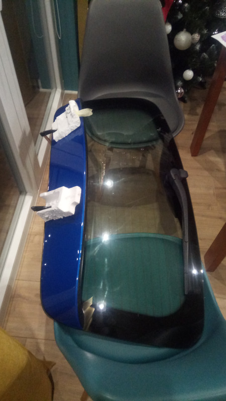

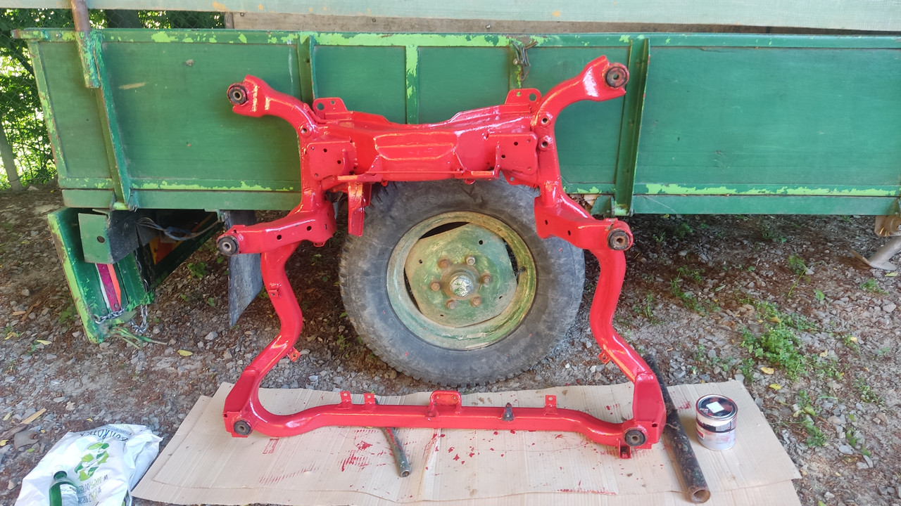

Ale zanim auto zostało odstawione do gazowni postanowiłem zająć się dalszą estetyką, tj. reflektorami, ponieważ były lekko matowe. Początkowo myślałem o wypolerowaniu, ale też wiedziałem, że jest to chwilowe rozwiązanie. Kupiłem zestaw do lakierowania lamp MOTIP+ papier ścierny i w domowych warunkach na klatce w bloku je pomalowałem :mrgreen:
Aż dziw, że nikt mnie nie przegonił :lol: :lol: :lol:
Efekt naprawdę dobry!!! Mam nadzieję, że na wiele lat :razz:

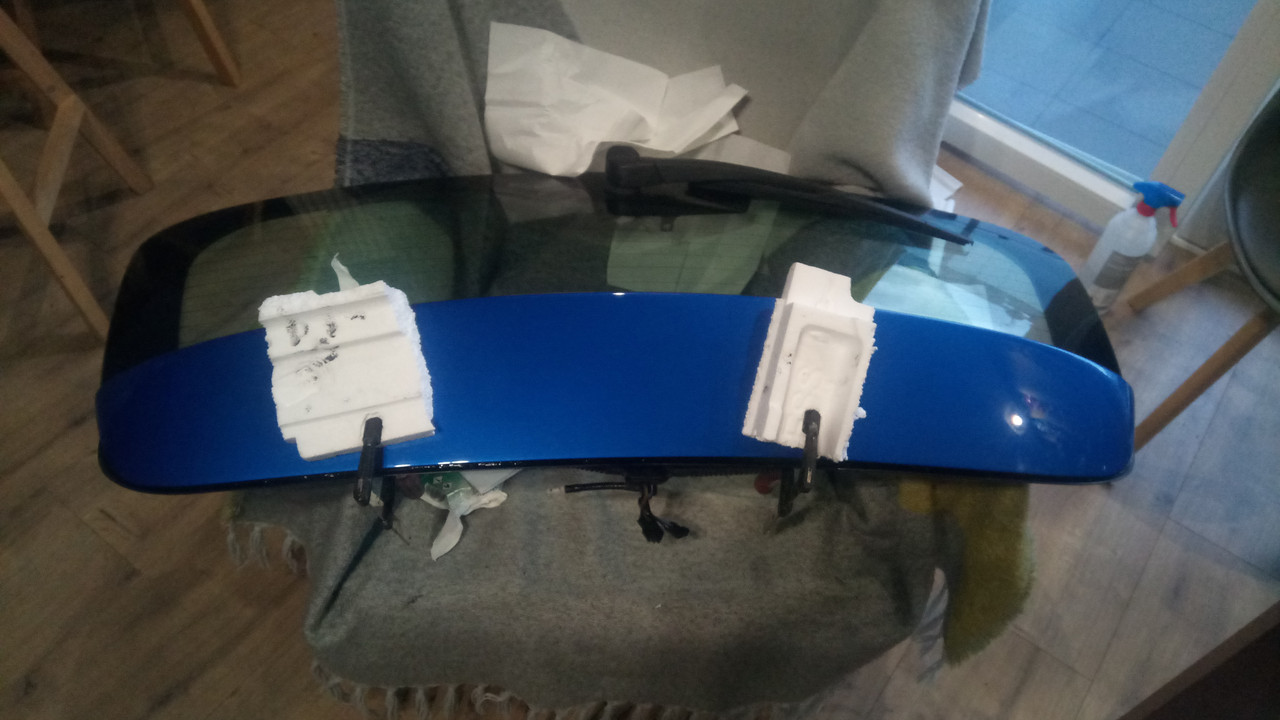

Jako, że nikt mnie nie przegonił z korytarza w klatce podczas lakierowania reflektorów postanowiłem iśc na całość i pomalować również listwę progową (tą chromowaną). W połowie zszedł z niej lakier. Nie wiem czemu producent nakładał lakier na chromowane listwy??? Zrozumiałem jest, że w większości MGków lakier schodzi bo najzwyczajniej nie będzie się trzymać. Uważnie zdjąłem listwę nie łamiąc nawet jednej spinki :mrgreen: , zmatowiłem chrom papierem ściernym. Zakupiłem lakier pod kolor, podkład i bezbarwny w mieszalni i zabrałem się za barwienie :)
Hehehe!!! Tym razem również nikt mnie nie przegonił, ale napiszę szczeże był czad na klatce : :D P
Teraz przynajmniej auto nie wygląda na jakieś wybrakowane

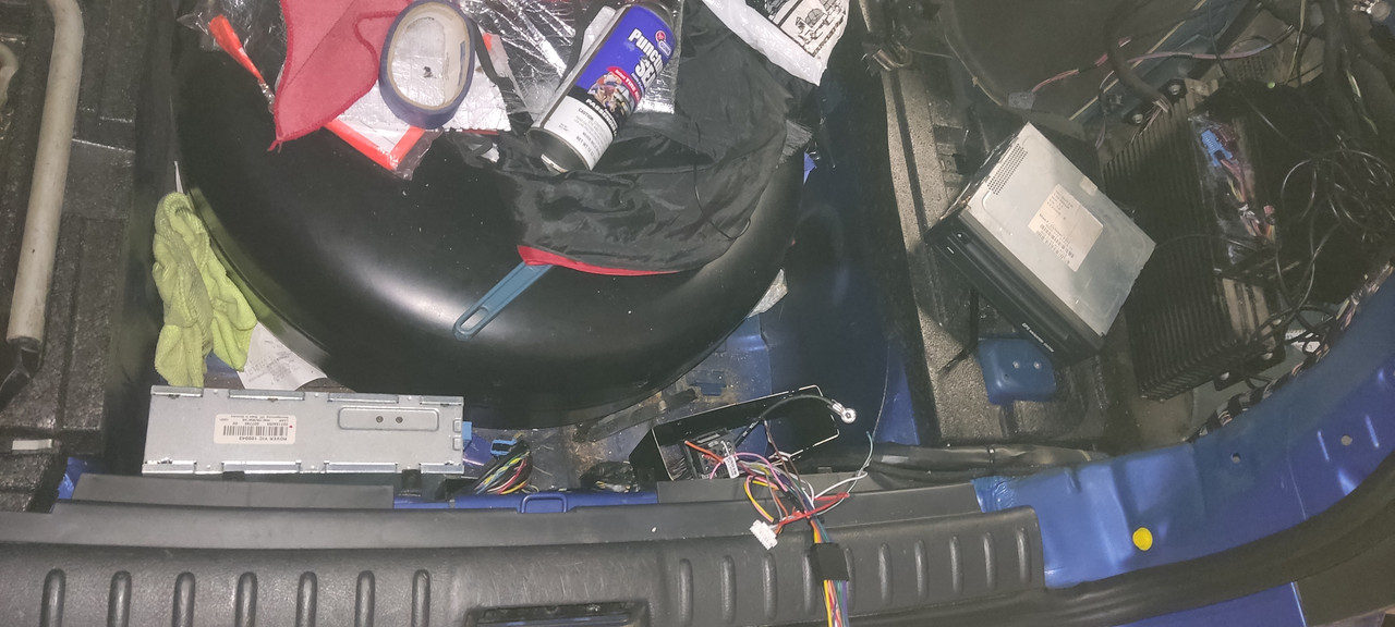

Po prawie dwóch i pół intensywnych miesiącach od zakupu auta nadszedł czas na wstawienie LPG. Auto zawiozłem z rana po nocnej zmianie w pracy. Jestem dość nieufną osobą jeśli chodzi o majstrów. Kilka razy się przejechałem więc siłą rzeczy tak już mam. Pomimo zmęczenia zostałem aby pomóc w ściąganiu kolektora i przy okazji popatrzeć na ręce, które buszowały przy silniku. Ostatecznie gaz został zamontowany w kilka dni i z racji tego, że pomagałem przy początkowych pracach za instalacje zainkasował mnie 3300PLN :D
Jedna rzecz niestety przeoczono. Gość zamontował mi 42 litrową butlę. Ale w ciągu 2 tygodni została wymieniona bez dodatkowych kosztów na 55 litrów. Jak narazie auto na tym LPG ma się dobrze :)

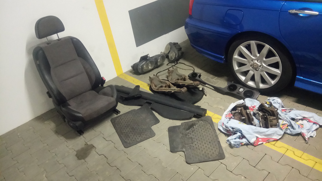

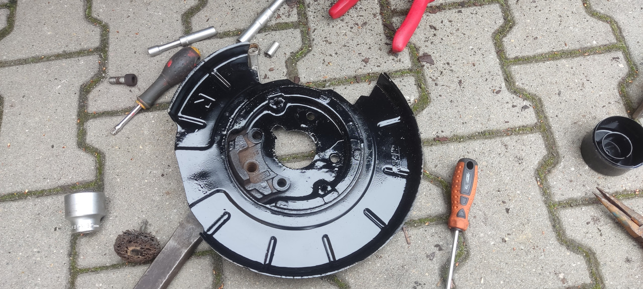

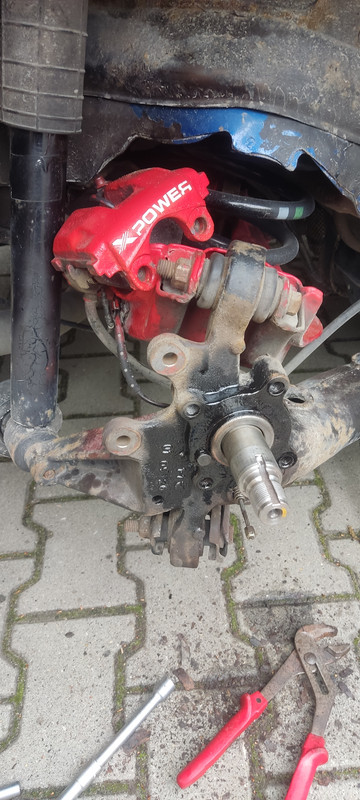

Przeglądając allegro natknąłem się na używane tylne wentylowane tarcze wraz z klockami. Szybko je zamówiłem i jak się okazało są jak nówki. Na wymianę czekałem do pierwszego słonecznego weekendu, tak abym mógł sobie spokojnie przy okazji wyczyścić :P i poregulować hamulec ręczny :p
Oto co zdjąłem od siebie
I po załeżeniu ;)
Potem wpadły mi w oko okazyjnie przednie tarcze 325mm i też je kupiłem. Również są jak nówki :) Będę je mieć na przyszłość :P :P

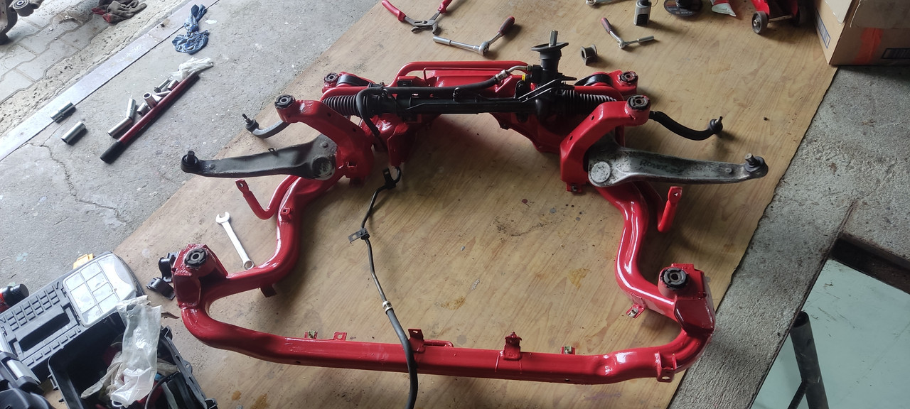

Poniżej jak narazie przymiarka. Obecnie przechodzą pełną regeneracje- prostowanie, piaskowanie i malowanie proszkowe. Mam nadzieję, że na wiosnę je założe :lol:

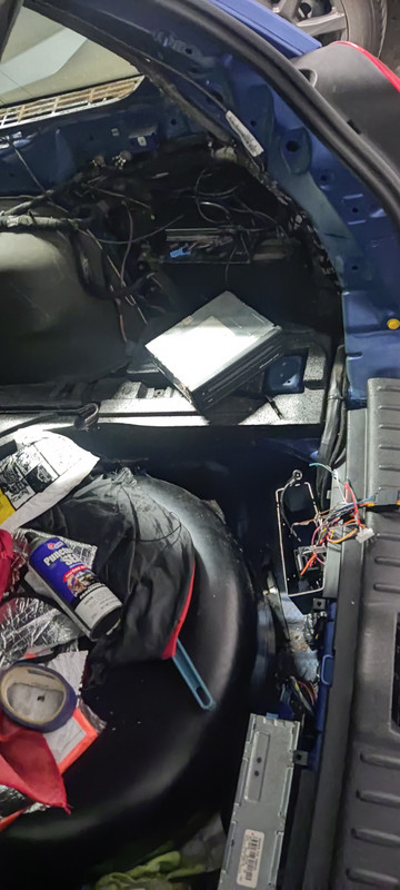

Od Adam_26 dostałem kilka spinek podszybia bo brakowało mi dwóch i słoneczniki z podświetleniem bo akurat w Ztkach ciężko o takowe :)

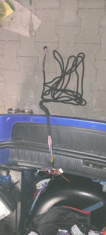

Chciałem podłączyć się orginalną instalacje bo rzekomo każdy twierdził że wszystkie r75 ją mają tylko, że skrzętnie ukrytą. Mnie nie się nie udało jej znaleźć. Tzn znalazłem, ale tylko od strony kierowcy za modułem świateł. Z prawej nie do znalezienia. Nie wiem czy to ktoś kto montował auto postanowił na złość ukryć kabelek :evil:
Trzeba było podłączyć się więc pod kable te od strony kierowcy
[ Dodano: Nie Lis 12, 2017 21:27 ]

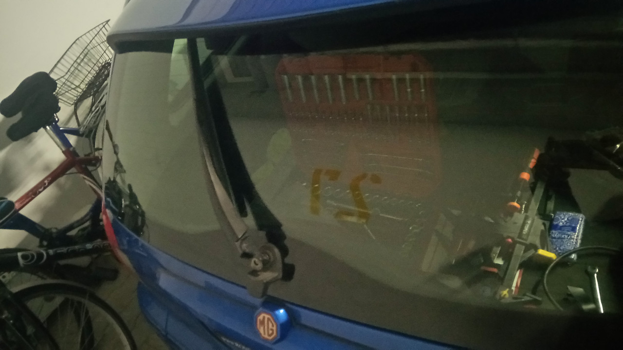

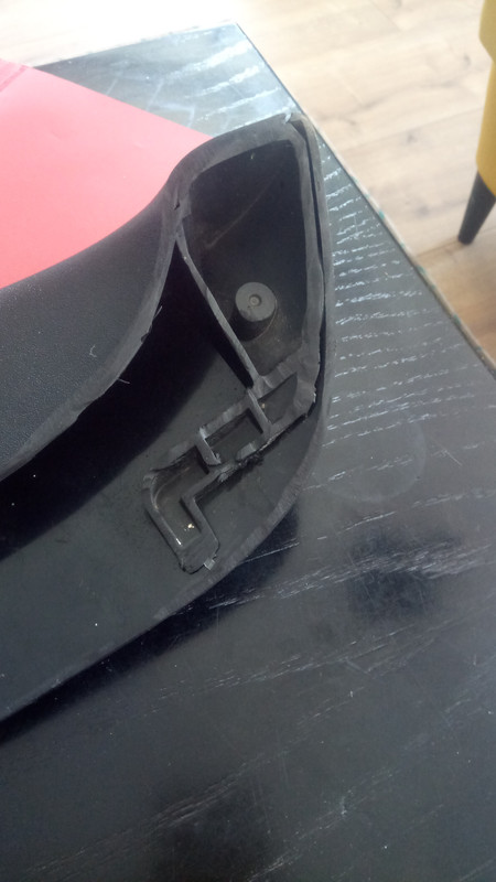

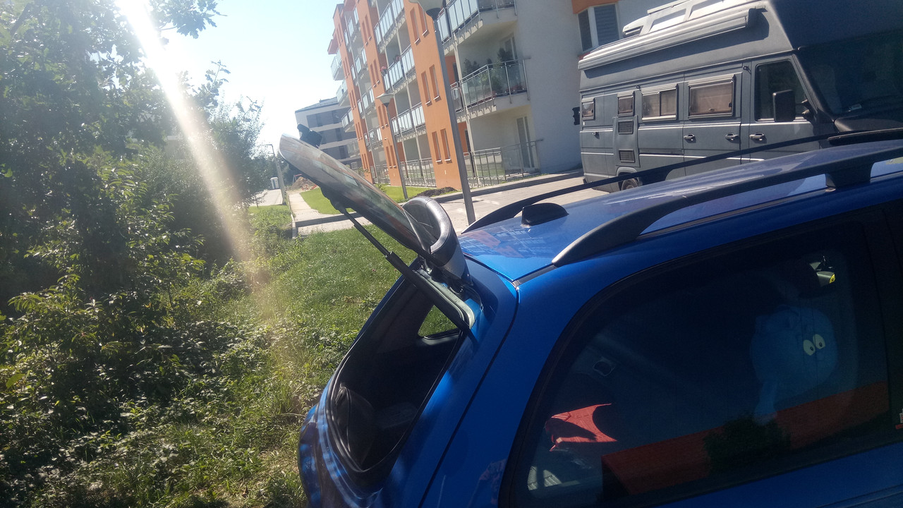

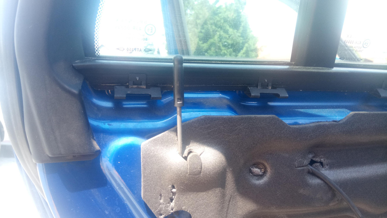

Za jednym zamachem zająłem się również uszczelką tylnej szyby. Zauważyłem, że po każdym deszczu na tylnej rolecie i w obudowie lampy STOP zbierała się woda. Zrobiłem test wodny i okazało się, że woda przechodzi przez uszczelkę i wychodzi właśnie w okolicy lampy stop. Akurat miałem silikon do klejenia lamp technicqll. Zdjąłem obudowe Stopu i pod uszczelkę wcisnąłem silikon.
tak czy inaczej woda gdzieś się ciągle przeciskała i znowu zrobiłem test wodny. Woda dosłownie była zasysana od zewnętrznej strony klapy pomiędzy szybą a uszczelką.
Tutaj też wcisnąłem silikon. Trzeba użyć najlepiej strzykawki z małym dziubkiem aby dostać się pomiędzy uszczelkę a szybę.
Po tym zabiegu jak ręką odjął :o :lol: :lol: Woda na rolecie i w lampie STOP poszła w zapomnienie.

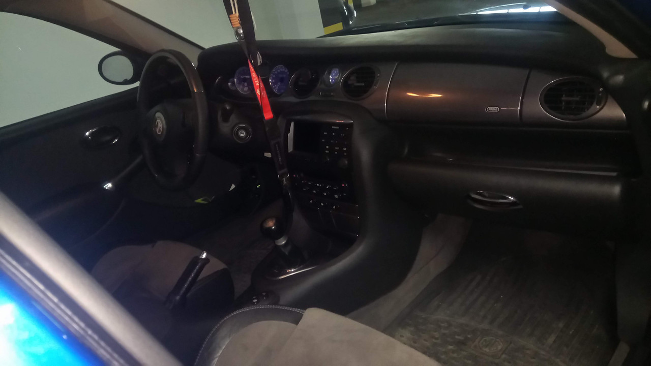

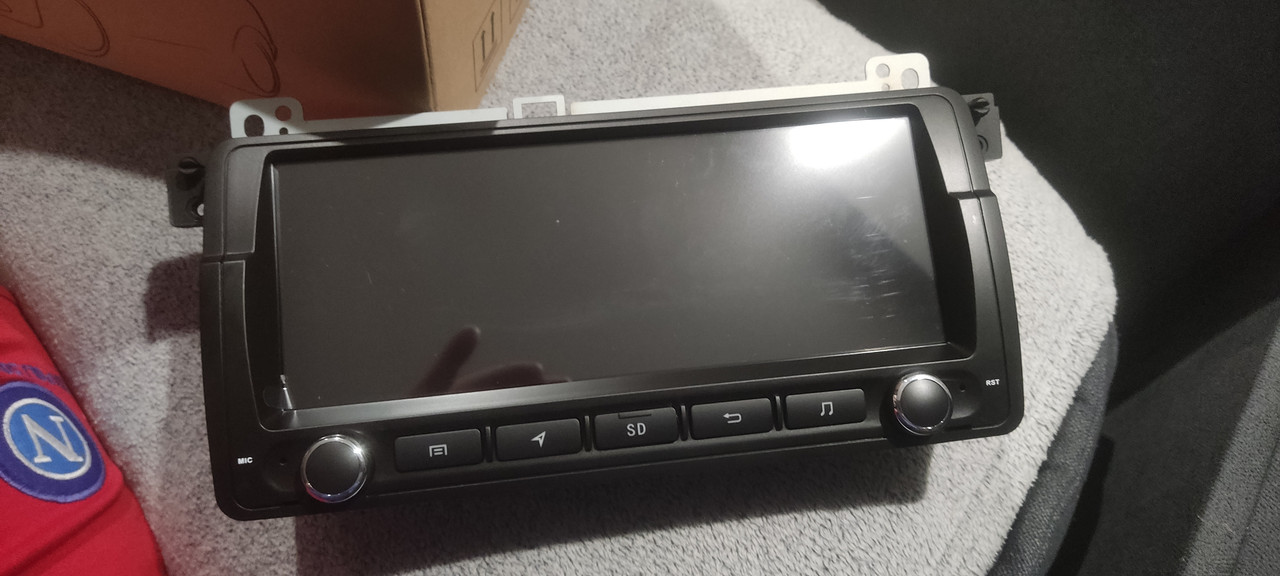

Aby nuda mnie nie ogarniała to wziąłem się za ciężko chodzące pokrętło w panelu od wyświetlacza. Miałem akurat w zapasie uszkodzony drugi panel, wsam raz nadający sie na dawce :)
kilka minut i potencjometr był juz wymieniony :mrgreen:
Porkętło chodzi o wiele lżej :razz:
Po włączeniu radia oto co RDS pokazał :mrgreen: :mrgreen:

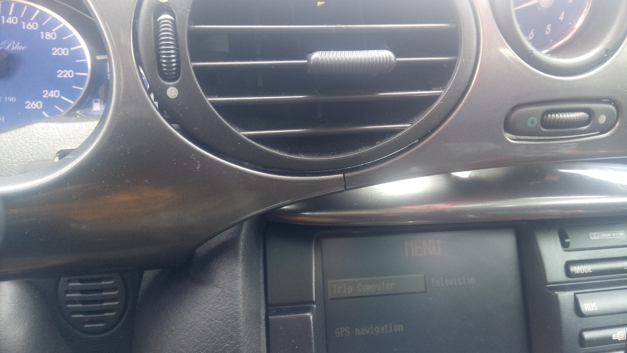

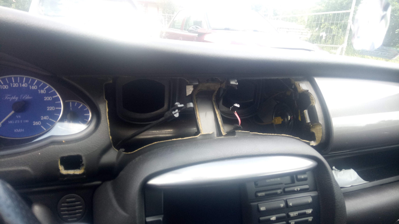

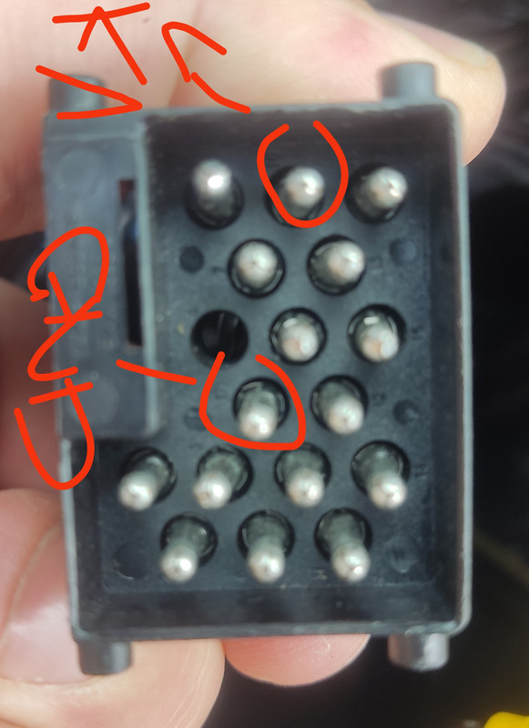

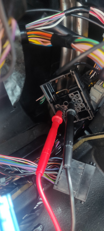

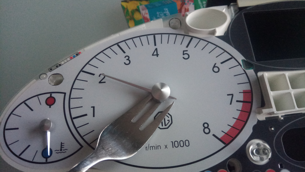

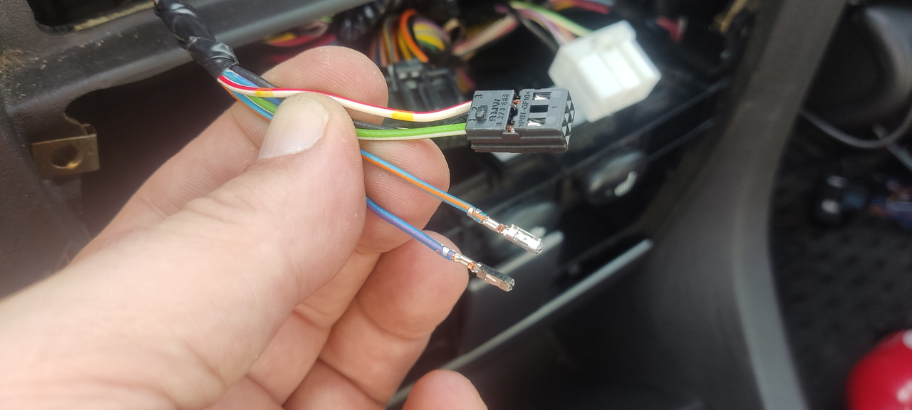

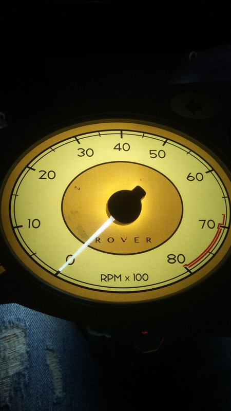

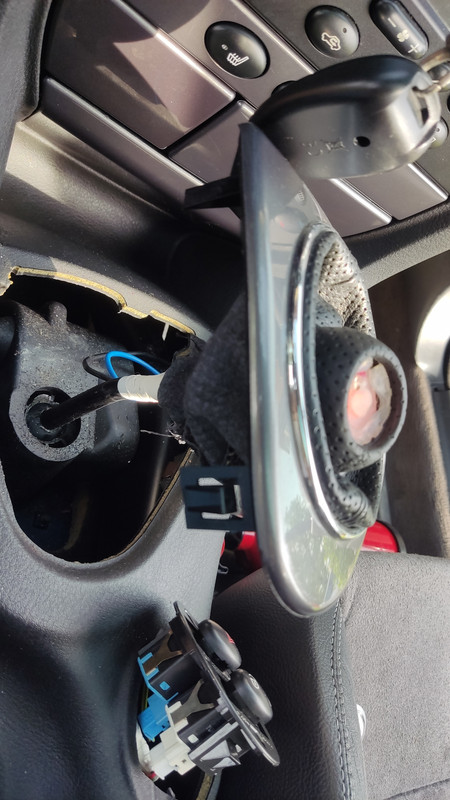

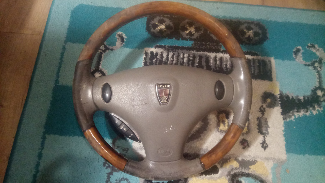

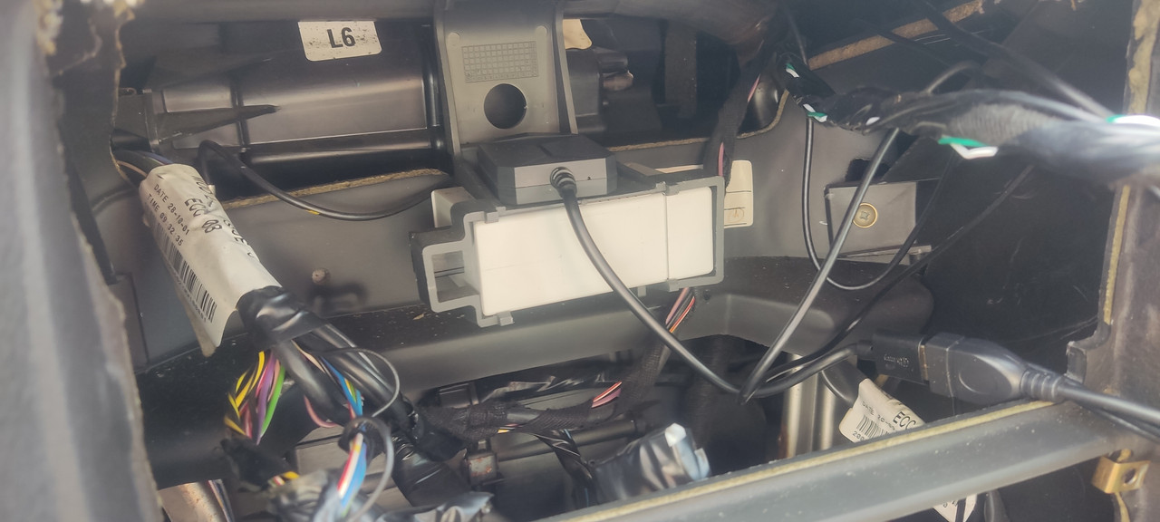

Jako, że w Roverku 75 miałem tempomat i często korzystałem z tego dobrodziejstwa to postanowiłem również doposażyc i MGka. Kupiłem kompletny zestaw z jednego auta i powoli zacząłem montować.
Troche precyzyjnej pracy na wycięcie otworu w zaślepce dremelkiem :mrgreen: i można było montować
no i...... po zamontowaniu duuu....paaa!m nie dziala :evil: :evil:
Wszystko podłączone takjak być powinno i nie chce zaskoczyć.
Dioda się zaświeca tylko i wyłacznie na przycisku. Na zegarach nieniesty nic :(
Adam_26 wyjął ze swojego Roverka obydwa sterowniki bo może to co może być uszkodzone i ciągle nic. Nawet montowaliśmy drugie czujniki na pedałach.
Niestety w Toafie nie ma opcji sprawdzić tempo dla v6 :(
Co można jeszcze sprawdzić to czy pompka podłączając na krótko działa. Ale to już przy najbliższej okazji :lol: :lol:
Jeśli ktoś wie jak można jeszcze sprawdzić, który komponent blokuje uruchomienie tempomatu to niech proszę napisze :wink:

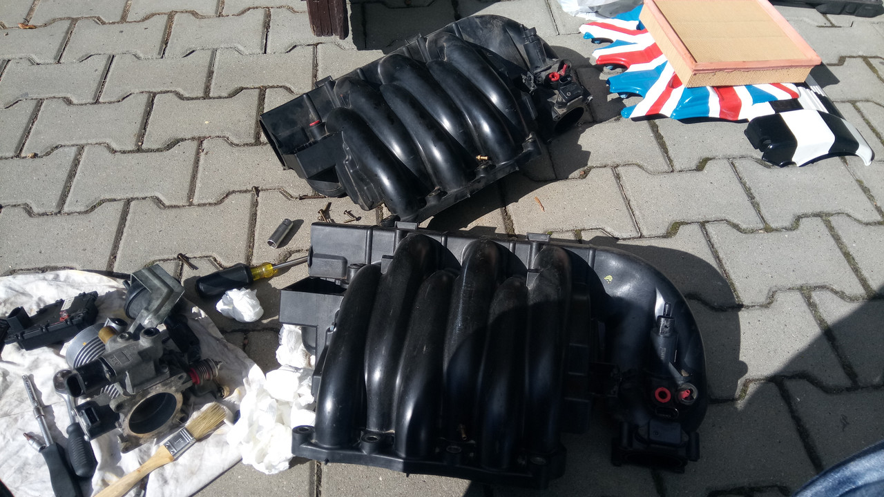

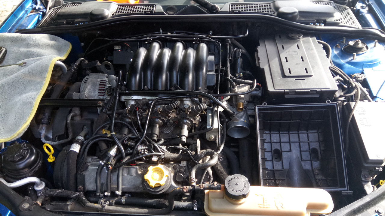

Potem wpadło nowe płuco : filtr MANNa oraz kabinowy Hart.
Filtr powietrza juz był przykurzony :P
Jak zawsze w dłubaniu przy aucie pomaga mi adam_26, :mrgreen: Dzięki stary !! !!
Jak tylko mogę i czas mi pozwala odwdzięczam sie tym samym :mrgreen:
Przy okazji wymiany filtru kabinowego wyczyszczona i przepłukana została grodź.
Także na jakiś czas będzie spokój
zrobiłem fote klapki za filtrem. Jak narazie gąbka jeszcze nie sprachaciała :mrgreen:

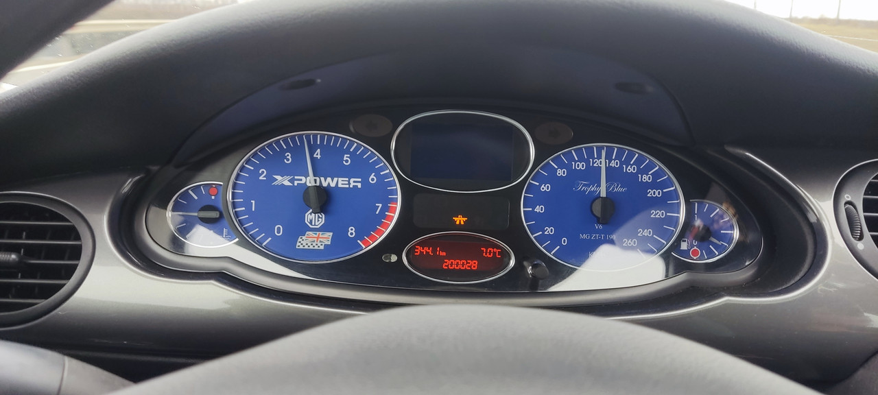

Na poniższej fotce sprawdzałem jaką temperaturę osiąga płyn chłodniczy podczas szybszej jazdy. Zauważyłem, że przy predkości 150 i wyżej temperatura płynów oscylowała w granicach 92-93 przy temperaturze zewnętrznej 27 stopni. Przy niższej prędkości temperatura rosła maks do 95. Czyli była wyższa. Dziwne!

    we wrześniu na włościach u Rafalmisa jak zawsze z Adam_26 zostały wymienione:
    Obydwie tuleje przednich wahaczy na MEYLE oraz prawy wahacz.
    Jak zawsze przy tego typu pracach były też i niespodzianki. Problemy z odkręceniem wahaczna na środkowym sworzniu. Tak to jest jak po nastu latach jest coś odkręcane :mrgreen:
    Jeśli chodzi o tuleje wahaczy to tylko niech nikt nie kupuje zamienników. Kupiłem kiedyś wkłady teknorota (kasa wyrzucona w błoto!) i porównałem z meyle. Nie dziwię się, że guma w teknorocie sie szybko rwie bo jest w niej o połowe mniej gumy niż w Meyle.

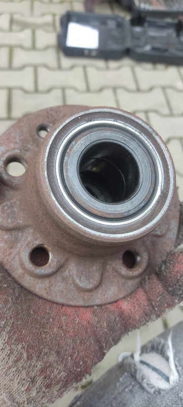

    dodatkowo na tyle wymienione zostały piasty. Jedną już było słychać. Drugiej nie byliśmy pewni więc też poszła :mrgreen: :mrgreen: :mrgreen:

    Rozwiązałem również problem z brakiem sygnały GPS w navi. :smile:
    Zdemontowałem płetwę na dachu i okazała się kompletnie zaśniedziała. Pomyślałem, że używki nie ma sensu szukać bo może być w podobnym stanie. Zaryzykowałem i kupiłem uniwersalną antenę za 36pln na allegro. I to był strzał w dziesiątkę :o :o
    Zamontowałem ją po prawej stronie pod plastikową osłoną przy tylnej szybie. Antena świetnie zbiera sygnał i nie gubi go. Zdjęcia w wynikiem odczytu na monitorze :)

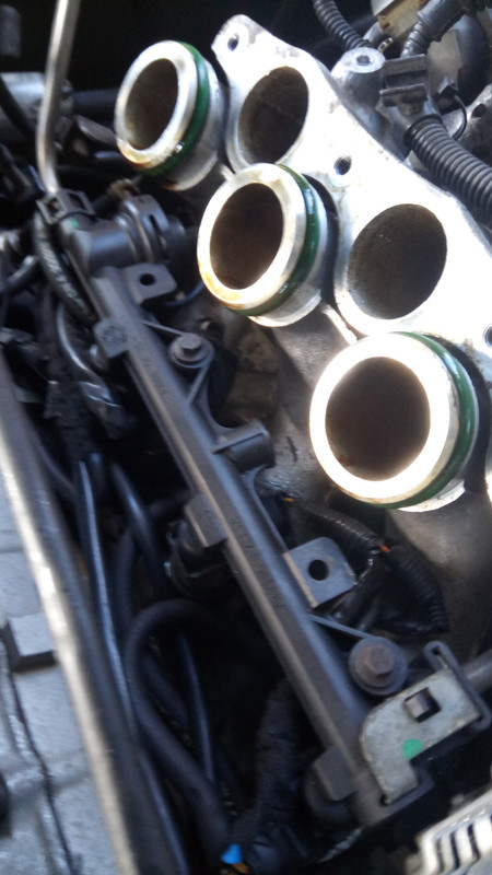

    500 KM drogi i juz po 100KM drogi z Rzeszowa niespodziewanka. Poczułem szarpanie, szczególnie na niższych obrotach. Na wysokości Kielc auto podpieliśmy pod kompa i zdiagnozowaliśmy wypadanie zapłonu na 4 cylindrze. No cóż, trzeba było już jechac do przodu przez kolejne 250 kilometrów na 5 garach :mrgreen: :mrgreen: :mrgreen: Szczęśliwie dojechaliśmy i w sobotę Rafalmis po omacku wymienił świecę. Kto był na zlocie to wie jakie przeboje były z tym związane :P :P
    Po powrocie do domu pierwszą rzeczą było zamówienie nowiutkich świec NGK Laser Platinum PFR6N11
    Szybka wymiana pod blokiem u Adama :mrgreen: :mrgreen: :mrgreen:
    Stare świece jeszcze orginalne przeszły na emeryturę :lol:
    [ Dodano: Nie Lis 26, 2017 13:55 ]
    Przy okazji sprawdziliśmy kompresję
    https://youtu.be/KJhqNecbaRs

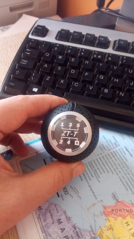

    a tu mam taki mały gadżecik :P
    Myślę, że mało kto coś takiego ma :P :P :P
    Notatnik dostałem go w 2002 roku :mrgreen:

    Sprężanie OK :D :D ale przyznam się, że troche miałem stracha przed pomiarem. Zawsze jakieś kwiatki mogły wyjść:shock:
    Teraz przynajmniej mam spokojniejsza głowę :grin:
    Mgik po wymianie świec i wyczyszczeniu silniczka krokowego z MAP sensor pracuje równiutko.

    [ Dodano: Sro Lis 29, 2017 01:36 ]

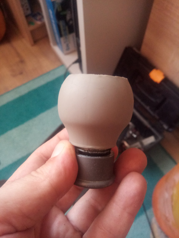

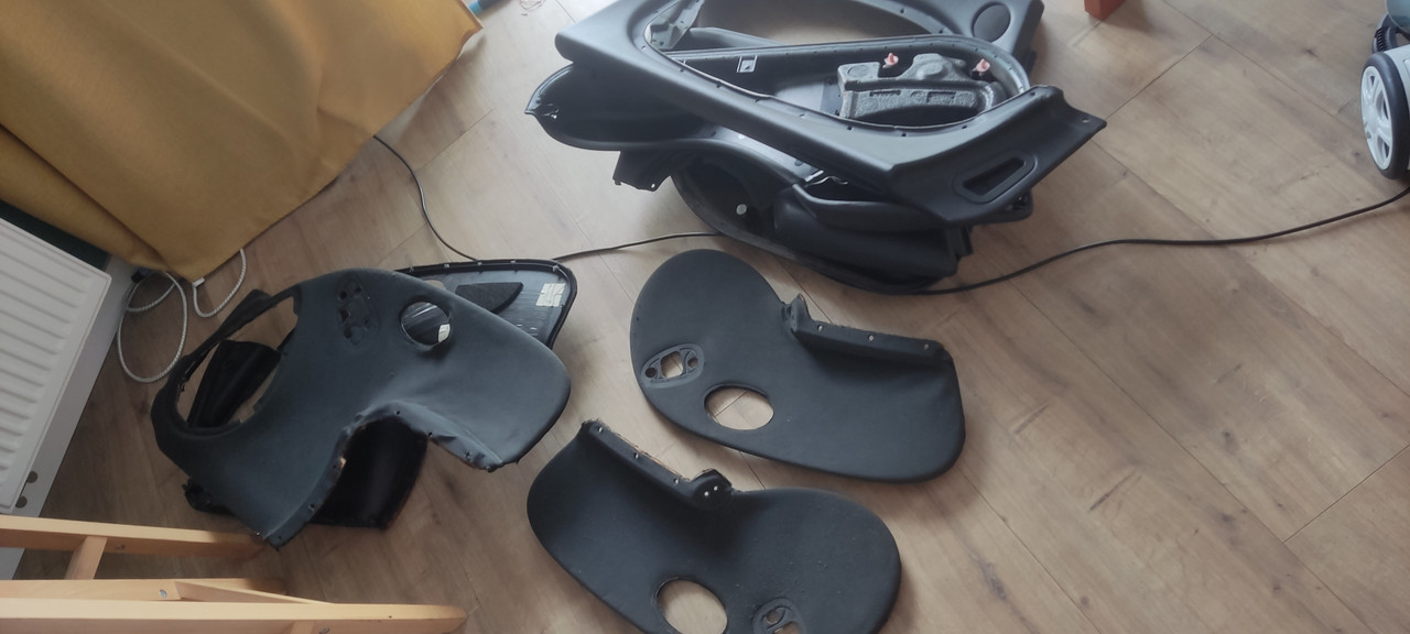

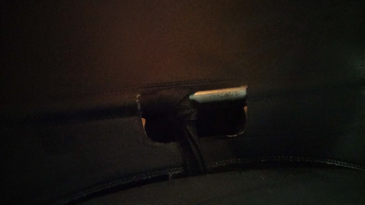

    Dzisiaj podczas jazdy coś za głośno wydawało mi się, że dobiegały dźwięki z zewnątrz. Odwracam się i widzę, że tylna lewa szyba jest lekko uchylona i nie chce się zamknąć. No nic... wysiadam i sprawdzam a ona przesuwa mi się bez oporów w rękach.
    Szybki demontaż boczka. Oczywiście przy temperaturze 4 stopni na zewnątrz musiały byc ofiary w spinkach :evil: :evil:
    No i jest winowajca!!!
    Pęknięta spinka ślizgu :evil: :evil:
    No coż... jak narazie trzeba było zastosować klasyczne rozwiązanie :mrgreen: :mrgreen: :mrgreen:
    Kołeczek do czasu naprawy :P
    Zacząłem zastanawiać się nad zakupem Uwyanego podnośnika, ale tu też byłoby duże ryzyko, że spinka będzie pęknięta. Po wstępnych poszukiwaniach znalazłem identyczną spinkę, która jest montowana w Skodzie Octavia I (sam sie zdziwiłem)
    zamiennik firmy ROMIX, nr części:
    Prawa strona : C50089
    Lewa strona: C50088
    Zadzwoniłem do SZIKu i sprowadzili mi to w kilka godzin. Cena 12pln.
    Na allegro są również dostępne
    Nowe grzybki ;)
    Juz wmontowany na szynę i działa bez najmiejszego problemu ;P

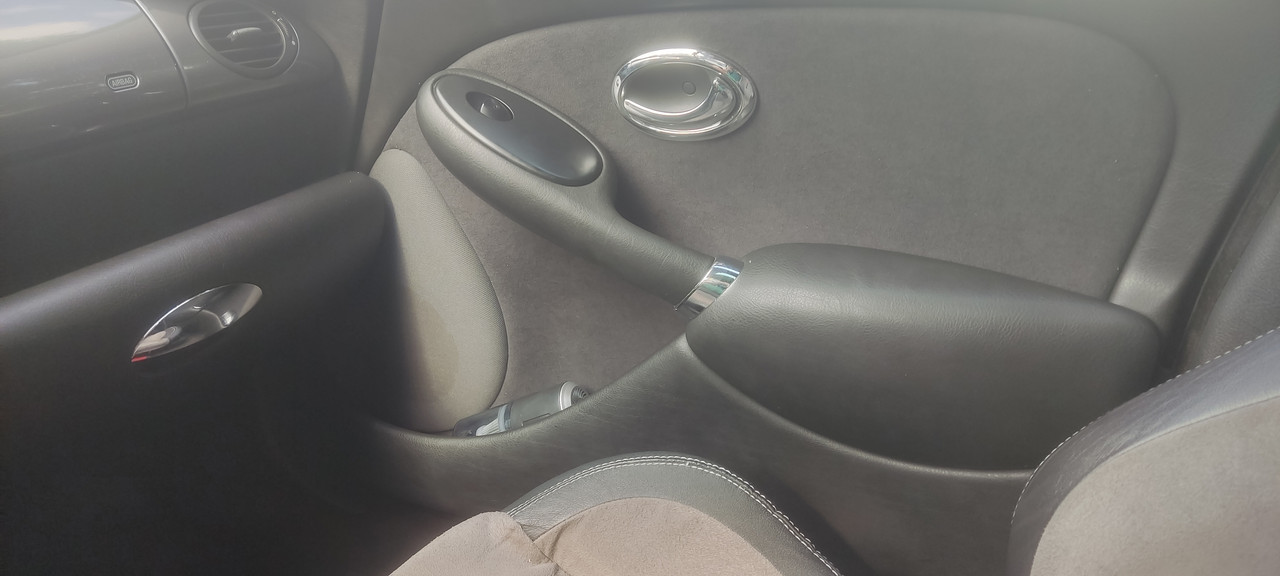

    Przy zakładaniu maty na drzwi pociągnąlem cypelek sygnalizujący otwarcie drzwi i wypadł z mechanizmu. Musiałem zdemontować zamek aby spowrotem go wmontować. Nie mogłem wyczuć paluchami gdzie on był.
    Po zmontowaniu wszystkiego spowrotem i usadzeniu boczka na miejscu wszystko działało do zamknięcia i otwarcia auta z kluczyka. Klamka już nie reagowała i drzwi pozostawały zamknięte.
    Po kilku dniach wróciłem i pociągnałem za cypel i klamkę jednocześnie i udało się otworzyć drzwi.
    Widocznie nie ustawiłem bolec na zatrzasku tak jak było przedtem i sprężynowało.
    Pomogło odkręcenie 3 śrub mocujących zamek do drzwi dzięki temu sam sie ustawił redukując "naprężenia". Zamek działa już działa jak należy :D

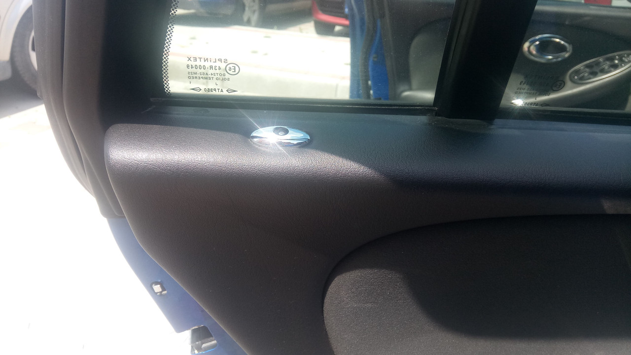

    Dzisiaj po dlugim czasie doszły mi znaczki UNION JACKs na boczne tylne słupki.
    Zamówiłem jeden bo drugi miałem jeszcze z lat 2004 :shock: ale i tak przyszły dwa :mrgreen: :mrgreen: :mrgreen: także jeden w gratisie :P :P
    Te co przyszły są "amelinowe" dlatego też od razu widać różnice od tego orginalnego z plastiku.
    [ Dodano: Pon Sty 08, 2018 22:30 ]
    Jak narazie nie są zamontowane bo mokro i chłodno za oknem

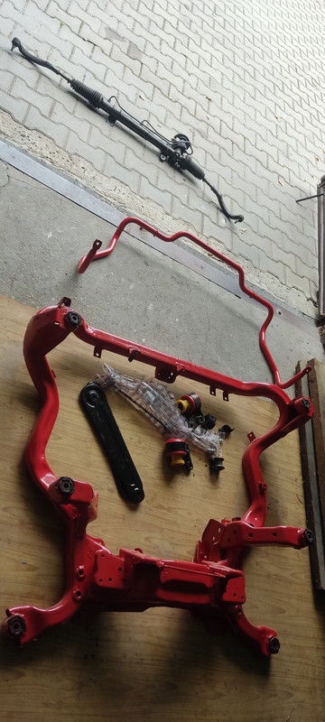

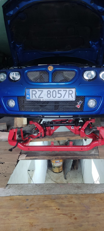

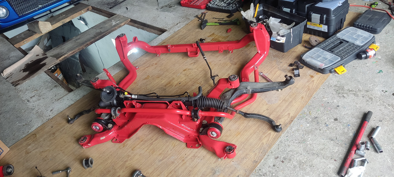

    Powoli przygotowuje się do odświeżenia tylnego zawieszenia a przede wszystkim wahaczy. Zauważyłem, że z okolic osadzenia sprężyn farba odchodzi płatami. Tak czy inaczej są zdrowiutkie i rdza ich jeszcze nie pożera.
    Podebrałem tylne zawieszenie Rafalmisowi, które po odświeżeniu wymienię. Dzięki temu mam nadzieję zaoszczędzić mnóstwo czasu :mrgreen: :mrgreen: :mrgreen:
    Stare zachowam na przyszłość :P
    Pierwotnym założeniem było oddać kilka elementów do piaskowania i malowania proszkowego, ale skonczyło się na piaskowaniu i malowaniu pędzlem i wałkiem. Powodem były tuleje wahacza, które nie chciały zejśc ponieważ aluminiowa obwódka tulei uginała się do środka przy ściąganiu. Nowe niestety dość trudno dostać no i cenowo... do tanich nie należą :(
    po piaskowaniu:
    po nałożeniu podkładu:
    po nałożeniu pierwszej warstwy koloru. Wiem wiem... czemu czerwony???!!!!
    Jakoś nie mogłem sie oprzeć :razz: Tak czy inaczej schowa się pod autem :mrgreen:
    [ Dodano: Sob Lut 24, 2018 07:15 ]
    Wczoraj autko zaliczyło myjnie parową :razz: :P
    [ Dodano: Nie Lut 25, 2018 08:27 ]
    Taki mały update co do catch oil. Myślałem, że to taki pic na wodę ponieważ przez całe lato nic się nie zebrało. Wczoraj sprawdziłem i ku mojemu zdziwieniu zbiorniczek był zapełniony do połowy. Także w chłodniejsze dni odolejacz działa.
    Brat - Nie Lut 25, 2018 13:03
    U mnie separator siedzi od ponad pół roku, a na wzierniku nie ma śladu po oleju, dobrze że u ciebie działa jak trzeba, ciekawe czemu mnie się nic nie zbiera..
    Co do autka, to fele z przedostatniego zdjęcia są mniam, mam nadzieję że kiedyś sobie takie sprawię :cool:
    tommasino - Nie Lut 25, 2018 16:27
    Brat, a na którym obiegu masz u siebie podłączone?
    Ja mam na cienszą rurkę podłączone
    Brat - Pon Lut 26, 2018 16:53
    Podpiąłem się tak jak ty, w cieszą rurkę i susza, zresztą kilka osób z forum pisało że lepiej wpiąć w cieszą rurkę bo wtedy coś się zbiera.
    tommasino - Wto Mar 20, 2018 12:44
    No i kolejny updacik po minionym weekendzie :papieros: :papieros:
    Pogoda była kiepska, ale zbyt długo się nastawiałem aby zrezygnować.
    Po nieprzespanej piątkowej nocce w pracy pojechałem do teścia na kanał i rozpocząłem prace nad tylnym zawieszeniem :głupek2: :głupek2:
    Kilka dni wcześniej pojechalem na myjnie i staralem sie jak tylko sie da wypłukać sól i inne brudy z pod auta.
    A wyglądało to tak:
    Ogólnie stan podwozia oceniam na bardzo dobry. Progi zdrowiutkie, bez ognisk korozji <radocha> takie elementy jak: środkowy pająk, wahacze banany, górne gniazda sprężyn do oczyszczenia, odtłuszczenia i pomalowania.
    Demontaż elementów nie jest skomplikowany, aczkowliek zruszyć każdą śrubke po tylu latach nie należało do przyjemności.
    A to są wahacze po demontażu:
    Oprócz schodzącej i napuchnietej z rdzą farby wyglądaja nieźle. Jeden mial zjedzony do połowy gniazdo na gumę sprężyny. Co do lepszej oceny ich stanu to okaże się jak je wyczyszczę. Jak narazie zachomikowane :P
    no i chemia i w sumie nie wszystko jeszcze:
    potem usuwanie powierzchownej rdzy, przemycie, odtłuszczenie elementów i nałożenie pierwszej warstwy podkładu:
    Potem czarna farba chlorokauczuk:
    Na wahacz dolny i na tarcze kotwiczą poszedł lakier do zacisków. O Tarcze kotwicze lepiej się zatroszczę w najbliższym czasie ponieważ zamieżam zdjąć piasty aby dać nowy smar. Wtedy też dokładnie będę mógł je przeczyścić i pomalować z obydwu stron.
    Czas na na zabezpieczenie woskiem:
    Rura od środkowego tłumika po końcowy została pomalowana na czarno lakierem wysokotemperaturowym.
    Nadszedł czas na motaż elementów zawieszenia :lol2: :lol2: :lol2:
    Tydzień wcześniej pojechaliśmy z Adam_26 do gościa i udało mi się zakupić w bardzo fajnej cenie komplet amortyzatorów i spryn od ZTT po przebiegu ok 95tyś km. A że wydały mi sie optycznie w lepszym stanie to je zalożyłem. Stare na przyszłość w razie czego :P
    Buahahaha!!!! Dodam tylko, że sytuacja bardzo śmieszna przy kupowaniu części do ZTTka. Gość palił sobie papieroska, a my odręcali to i owo ponieważ wiedzieli jak
    :glupek2: :glupek2: :glupek2:
    Mała przymiarka:
    Co do stabilizatora. Po demontażu rzuciłem go w kąt i praktycznie o nim zapomniałem. Ale potem się jemu przyjrzałem i coś mi nie pasowało :?: :?: :?:
    No i faktycznie!!! Wcześniej przygotowany stabilizator okazał sie o wiele cieńszy :szok: :szok: :szok: bo miał bodajże 18mm a ten od MG 23mm. Trzeba było szybko zdjąć wierzchnią warstwie lakieru i pomalować.
    Składanie zawieszenia to już sama przyjemność :lol: :lol: :lol:
    No i efekt końcowy:P :P

    W ostatnim czasie ogarnąłem wreszcie zaciski. Zeszło mi kilka dni ponieważ oprócz malowania wyczyściłem i nasmarowałem cylinderki. Dodatkowo wpadły nowe klocki hamulcowe na przód:

    Nie jestem do końca przekonany, ale pokaże nad czym się męczyłem przez ostatni miesiąc.
    Dlaczego nie jestem przekonany? A to dlatego, że kosztowało mnie to dużo zachodu i nerwów :evil:
    Postanowiłem pomalować pokrywę silnika na wzór emblematu union jack i szczerze mówiąc myślałem, że łatwiej to pójdzie. Powierzchnie pokrywy zmatowiłem, połozyłem podkład do plastików i na to pierwsza warstwa białego lakieru do zacisków na cała pokrywę. Dzisiaj wiem, że pomalowanie całej pokrywy na biało to był wielki bląd :-| ponieważ nakładanie kolejnych warstw innych kolorów powodowało, że farby się nie tolerowały i zaczynały ścinać :( I taki horror niestety przechodzilłem praktycznie przez cały etap malowania. Nie pomagało zdzieranie wszystkiego do zera. momentami myślałem, że pokrywa zaraz wyfrunie przez okno! Musiałem gdzieś cały czas połniać błąd, ale tego nie wiem ponieważ nie jestem lakiernikiem :cry:
    Pokrywa na dzień dzisiejszy jest praktycznie skończona. Efekt końcowy? No cóz, nie jest to praca na 6. Jest duzo nierówności na powierzchni spowodowane ścinaniem się lakieru. Aczkolwiek uznałem, że nie będę więcej cudować aby bardziej nie zaszkodzić.
    Przy malowaniu rozpórki poszło juz o wiele łatwiej :mrgreen: :mrgreen:
    Jak narazie wszystko musi dobrze wyschnąć zanim zostanie zamontowane. Mam nadzieję, że będzie to jakoś wyglądało :roll:
    Eskimoska - Czw Maj 24, 2018 09:35
    tommasino, pokrywa świetnie wygląda, nie przejmuj się niczym i montuj :wink:
    Będę się zabierać również za to samo, jedynie bez wzoru a w jednolitym kolorze. Wszędzie szukałam odpowiadających mi kolorów termoodpornych, ale nie znalazłam i kupiłam zwykły biały podkład, lakier i kolor, papierki wodne i też będzie jazda :mrgreen: Mam nadzieję, że nie spłonę :olaboga:
    Stwierdziłam, że pokrywa nie nagrzewa się do aż takich temperatur, abym musiała kombinować z żaroodpornymi lakierami.
    Czy jakieś jeszcze zabiegi przeprowadzałeś, czy po prostu delikatnie papierem->podkład->kolor->lakier bezbarwny i to wszystko?
    Markzo - Czw Maj 24, 2018 11:24
    Wrzucaj pod maske i daj foto, ciekawe jak wyjdzie w porownaniu do longera :)
    tommasino - Czw Maj 24, 2018 15:10
    Eskimoska,
    Cytat:
    Dokładnie tak. U mnie wszystkie kolory to lakier do zacisków
    [ Dodano: Czw Maj 24, 2018 15:10 ]
    Markzo, przed chwilą przymiarkę zrobiłem :mrgreen:
    No i z personalizowana tabliczka wpadła :mrgreen:

    Przed Zatorem pojechałem odkurzyć auto i okazało się, że pod gumowym dywanikiem wykładzina była mokra.
    Pomyślałem sobie, że dopadło i mnie :evil:
    Zdjąłem szybko obudowę nad nogami kierowcy no i znalazłem winowajce. Rurka odpływu z szyberdachu wchodząca do grodzi wysunęła się, a że były akurat ulewne dni więc chcąc nie chąc woda wiadomo gdzie się lała.
    Wcisnąłem ja spowrotem i niby sie trzymała, ale przy lekkim ruszeniu znowu spadała.
    Pojechałem do sklepu kupić klej kauczukowy do gumy i małe trytki. Trochę kleju na rurke wchodzącą w kołnież drugiej i zacisnąłem to jeszcze dwoma trytkami.
    Woda juz nie leci, ale w najbliższym czasie zrobie to samo po drugiej stronie aby znowu mnie nie zaskoczylo i to jeszcze gorzej.
    Odkręciłem szybko fotel i podniosłem wykładzine. Wody z pół litra, ale gądka od spodu też mocna nasiąknięta. Tyle ile mogłem to zebrałem grubym chłonnym ręcznikiem. Potem podłożyłem gaśnicę na noc aby coś jeszcze zleciało. Z rana przed wyjazdem do Zatoru składanie. Z góry wykładzina sucha, ale gąbka nadal wilgotna. Także, jeszcze dla pewności znowu podniosę wykładzine po stronie kierowcy niech lepiej to wyschnie.

    Dzisiaj wymieniłem płyn hamulcowy. Stary płyn ogólnie nie był brudny. Najciemniejszy w zbiorniczku. Po wymianie pedał wydaje się bardziej wrażliwy. Hehehe może efekt placebo, ale lepiej mieć świeży zalany płyn :D :D :D

    Wymiana płynów ciąg dalszy.
    Na weekendzie zalałem świeży olej. Na Alleeskspresowo kupiłem magnetyczną śrubę od spustu oleju.

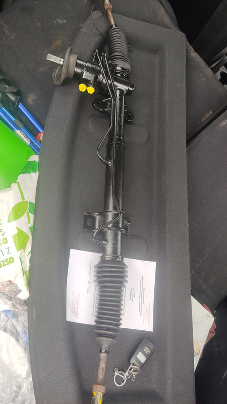

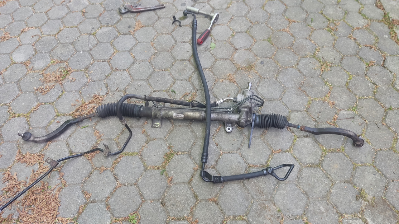

    Długo za mną chodziła wymiana również płynu od wspomagania. Za to też się wziąłem. Zdjąć rurkę doprowadzającą od płyn od magla do zbiorniczka było w miare ok, ale do założenia to juz trzeba było zrzucać zderzak i lampę :evil:
    Wymieniłem również prawy kierunkowskaz w przednim zderzaku. Klosz miał pęknięcia i parował od środka :deszcz: :deszcz:
    Na dolny grill trafił metalowy znaczek z Allaekspresowa
    :D :D :D
    No i jeszcze mi cos takiego wpadło :terefere: :terefere: Brelok na klucze, ale zawiśnie pod lusterkiem w MGku :D :D :D :D :D
    Brat - Pon Wrz 10, 2018 09:27
    Fajne fanciki, oby przypinka gdzieś nie odleciała przy szarżach :P
    W tym samym momencie grzebaliśmy przy wspomaganiu - czujesz że kierownica chodzi lżej po wymianie płynu ?
    Ja u siebie wypłukałem i umyłem porządnie zbiorniczek - w środku był czysty, brak opiłków czy jakiegoś syfu - sam płyn był już zmęczony i bardziej "wodnisty" niż nowy..
    tommasino - Pon Wrz 10, 2018 11:38
    Brat, jak się urwie to się przyklei :mrgreen:
    Zbiorniczka całkowicie nie demontowałem, ale zanim zacząłem wprowadziłem nowy płyn do układu to wlałem trochę płynu do zbiorniczka potrząsłem i zlałem wpustem wprowadzającym. Nie wyleciał z niego syf. Płyn miał lekko zmieniona barwę i tyle. Sam płyn z wymiany owszem, był praktycznie czarny wodnisty.
    Wrażenia po wymianie ... w sumie dużej różnicy nie ma. MGku ogólnie jest większy opór podczas kielnią niż R75.
    Najwazniejsze, że pompa pracuje cicho jak wcześniej.
    Na dzień dzisiejszy mam spokojną głowę na jakiś czas. Wszystkie płyny mam powymieniane
    AndrewS - Pon Wrz 10, 2018 18:01
    Opisz dokladniej procedure wymiany plynu wspomagania, przewód powrotny zamiast do zbiorniczka to do butelki i potem na bieżąco dolewanie i krecenie kierownica ??
    tommasino - Sob Wrz 29, 2018 08:20
    AndrewS, dokładnie tak. Podnioslem przód do góry aby łatwo było kręcić kierownicą. Na początek wybrałem strzykawką stary płyn tyle co się udało, powkladałem szmaty i obciętą butelkę zanim zdjąłem przewód powrotny bo w zbiorniczku jeszcze trochę płynu było, więc trochę zebrało. Lekko coś tam chlapło, ale po zabiegu popsikałem płynem do mycia silnika i przepłukanem wodą. Aby łatwiej było spuszczać płyn to kupiłem metr węża chyba 8mkę. Że ściankami ma coś około 15mm. Na oko kupowałem, ale idealnie spasował się i wszedł w przewód. Samo przepompowywanie płynu przez układ szybko postępuje. Już po kilku pełnych obrotach kierownicą pojawił się swięży płyn w rurce.

    Wczoraj zabrałem sie za coś co od samego początku mnie drażniło. Chodzi o wypalona dziurę w fotelu pasażera na siedzisku. Próbowałem to naprawić przez zalanie klejem w proszku do tkanin i zgolonym materiałem z siedzenia, ale niestety zaklejona dziura zciemniała i zrobiła się twarda. Na dodatek podczas przyprasowywania kleju w proszku obkleiłem dziurę taśmą papierową i pod działaniem temperatury cały klej z taśmy wtopił się materiał.
    Udało mi się zakupić same poszycia foteli przednich. Jedno siedzisko kompletnie zniszczone nie nadające się do niczego. Drugie jak zapewniał sprzedawca w bardzo dobrym stanie. Oparcia tez ok, ale w jednym byla wypalona dziura.
    Po otrzymaniu paczki okazało się, że poszycie siedziska na którym najbardziej mi zalezało miało już w jednym miejscu przetarty material i dosłownie rozszedł mi się w rękach.
    Mimo to po namowie Marcina Miska i Adam_26 zostawiłem i zawiozłem do tapicera aby naprawili tą przetartą cześć siedziska poprzez wymiane materiału. Dawcą było oparcie z wypalona dziurką, także jak znalazł :mrgreen:
    Sam demontaż poszycia siedziska zajmuje dosłownie 10 minut. Zanim jednak do tego sie zabrąłem to wskoczyłem na strych gdzie jeszcze mam welury po 75, aby szybko obczaić co i jak :mrgreen:
    Do demontażu tapicerki należy zdjąc plastikowy osłonę z regulacją fotela. Potrzebny płaski śrubokręt do mocowania, które znajduje sie w pokrętle regulacji oparcia i torx t10 do odkręcenia dwoch śubek potrzymujące osłonę: 1 w tylnej części na spodzie osłony i 2 schowana pomiedzy siedziskiem a oparciem. Po demontaży plastiku wystarczy odczepić listwy naciągające poszycia od stelaża i tyle.
    Montaż w odwrotnej kolejności :D :D
    To co jeszcze muszę zrobic to kupić spray hydrofobowy i spryskac alkantare, co dodatkowo ją zabezpieczy przed brudem jak również usztywni troche materiał. Poszycie siedziska przed założeniem wyprałem i alkantara jak to każdy materiał po wypraniu jest napuchnięta i miękka.
    Dodatkowo musi sie jeszcze ułożyc pod tyłkiem
    :lol: :lol: :lol: :lol:

    Dzisiaj miałem wolny weekend więc postanowiłem wymienić kolektor ssący. Nie był on w złym stanie ale czasami potrafił sobie zaklepać. Mimo, że jest on jak najbardziej sprawny to i tak mnie to denerwowało.
    Ciągle podświadomie szukałem w ogłoszeniach no i trafiłem od freelandera po przebiegu 90tys km. Kupiłem kompletny z visami, które przejął adam_26 i w sumie i cała impreza wyszła mnie jakieś 270pln.
    Cała robota zajęła mi około 2:30 godziny. Kupiony kolektor przeszedł płukankę w paliwie, wyczyściłem również przepustnicę. :mrgreen:
    Niespodzianki również były.l :D :D :D :D
    Po złożeniu wszystkiego włączyłem zapłon i siknęło mi po całym silniku paliwem. Nie wcisnąłem dobrze przewód paliwowy na rurke. Po godzinie odpaliłem autko i stwierdzam, że zakup jak na razie udany. Muszę wiecej pojeździć aby lepiej ocenić.
    Przy okazji mogłem lepiej sprawdzić czy nie ma jakiś wycieków i jak na razie "odpukać" jest suchutko.
    No i praktycznie złożone :lol:
    Ciekawostka odnośnie rurki w puszce filtra powietrza. U mnie niby jest miejsce na tą rurkę :lol:
    :lol: :lol:
    Także jeśli ktoś w R75 zrobić sobie puche jak w MG to może rurkę tylko wywalić :P
    Do wymiany poszła równiez poducha ósemka :razz:
    Zamówiłem a alliexpress za 130 złocziszy :P po dwóch tygodniach miałem już ją w rękach.
    Stara poducha w połowie pęknięta

    Już kilkaset kilometrów przejechałem i niestety kolektor, który zamontowałem klepie o wiele gorzej niż ten co miałem wcześniej :evil:
    Będzie trzeba spowrotem przełożyć, ale to już po zlocie.
    Markzo - Nie Paź 07, 2018 19:35
    A nie puka Ci do tego sworzeń tłoka? bo to częste w KV6. Wtedy na spocie co słuchaliśmy Twojego silnika to brzmiało jak popychacz/sworzeń.
    tommasino - Nie Paź 07, 2018 19:58
    Markzo, po wymianie oleju ucichł, więc bardziej popychacz. Chodzi o to, że wyraźnie slychac kolektor. Dzisiaj chciałem Adamowi pokazać po trasie z Krakowa i jak na złość nie klekotalo :mrgreen:

    Wrzuciłem kolejne to już chyba 3 czy też czwarty zestaw ledów Ponieważ co chwilę się przepalały. Wszystko to jeden wielki badziew. Tym razem postanowiłem założyć Cree, może dłużej poświecą :|

    No i kolejna robota za mną. Podczas jazdy po mnieście zauważyłem, że wskazówka temperatury płynu chłodzącego zaczęła opadać. Auto nie mogło złapac temperatury.
    Pomyślałem F :evil: CK!!!! termostat mnie dopadł. W sumie lepiej, że się nie mógł zagrzać a jeżeli miałby się przegrzewać :mrgreen: Odstawiłem auto do garażu i zamówiłem kompletny zestaw termostatu od ART-BIZAR.
    Robota zajęła mi.... w sumie to przez kilka dni robiłem po godzinie, dwie. Na tyle, na ile pozwolił mi na to wolny czas.
    Każdy kto wymieniał termostat w V6 pewnie to samo stwierdził to samo co ja, że dłubaniny przy tym co nie miara :boisie: Jakby konstruktorzy nie mogli jakoś umiejscowić termostat na zewnątrz silnika.
    No nic. Podniosłem auto, zdjąłem dolną osłonę, zlałem płyn do wiadra no i rozbiórka osprzętu silnika aby dostać sie do termostatu.
    Sam termostat i rurki tylko zakurzone. Wizualnie z zewnątrz nic sie tam działo. Suchutko. Sztywno siedziały w gniazdach no i ciężko było je wymontować, a szczególnie kolanko.
    Nowy zestaw zamontowałem dodając troche silikonu. Są różne opinie na ten temat. Jedni mówią, że po co silikon skoro o i tak nic nie daje. Poza tym to jest tak zaprojektowane, aby oring skutecznie uszczelniał. Drudzy mówią, że trzeba, bo nigdy nie wiadomo do końca jakiej jakości są oringi. Że troszkę usztywni, że dodać prewencyjnie napewno nie zaszkodzi.
    Dodatkowo kupiłem osłonkę żebrowana na przewód od czujnika temperatury ponieważ ten orginalny juz sie skruszył.
    Przy okazji postanowiłem wrócić do mojego wcześniejszego kolektora plastikowego. Wydaję, mi się, że jest cichszy od tego co kupiłem. Przepłukałem go benzyną przed ponownym montażem.
    Po złożeniu auta do kupy, próba odpalenia silnika...... ufff odpalił bez problemów. :mrgreen:
    :mrgreen: :mrgreen: :mrgreen: :mrgreen:
    Pobiegłem jeszcze do sklepu po płyn chłodniczy bo brakło i wieczorem z pomocą kolegi odpowietrzyliśmy układ chłodzenia zgodnie z procedurą :razz:
    W najbliższym czasie czeka mnie kontrola poziomu płynu no i wpatrywanie się w V czy nie ma jakichkolwiek wycieków, z rurek, termostatu czy też z pod metalowego kolektora.

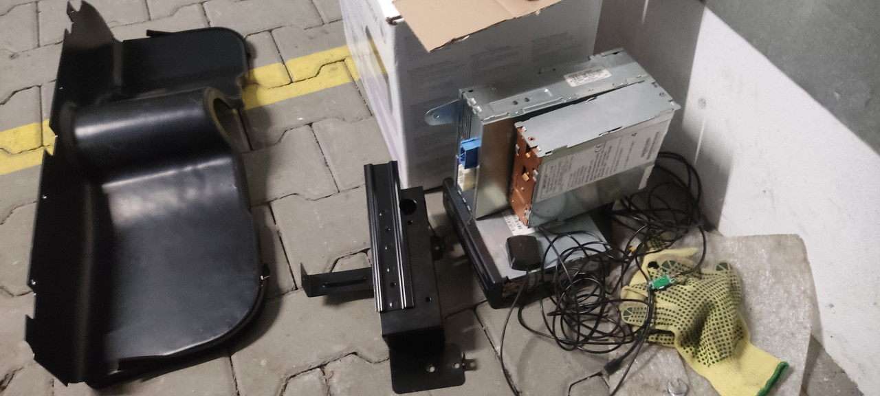

    [ Dodano: Pią Mar 15, 2019 08:34 ]
    po dwutygodniowym oczekiwaniu wreszcie doszedł i mogę się cieszyć sprawnym wyświetlaczem :mrgreen: :mrgreen: :mrgreen:
    Naprawa przeprowadzona przez gościa z ELEKTRO-PANEL w Markach. Wysłaliśmy w trzech liczniki. Ja, Adam_26 i Sintram. Gość najwyraźniej prowadzi działalnośc jako dodatkowe zajęcie i możliwe, że w garażowych warunkach. Doszliśmy równiesz do wniosku, że na naszych licznikach będzie tak naprawdę sie uczyć. Ale dla przyszłych chętnych na naprawę ... czego się nie zrobi :P :P :P
    Mój wyświetlacz miał pelno kresek pionowych i z tego co mpamietam jedną poziomą. Tak czy inaczej mało co mogłem z niego odczytać:
    wybebeszony :twisted:
    No i po naprawie :D :D :D
    Została jedna pionowa kreska przy prawym boku. Praktycznie niewidoczna. Jak dla mnie efekt super!!! Czas pokaże czy się utrzyma

    Pochwalę się kolejnym modem. A zaczęło sie od projektu, tak jak ja bym widział to u siebie:
    Projekt wysłany do Ricka Bhullara w UK, który zajmuje się między innymi customowymi tarczami :mrgreen:
    W odpowiedzi otrzymałem gotowy projekt, który zatwierdziłem i poprosiłem o jego wykonanie:
    Jako, że zegary od MG maja obwódkę szarą, zależało mi aby mieć czarną z chromowanymi obręczami dookoła tarcz, tak jak w R75. Z pomocą pospieszyli mi adam_26 i McGyver (Patryk). Od Adama dostałem angielski licznik, a od Patryka zegarek. Tak też mogłem spokojnie spełniać swoje widzi mi się :twisted: :twisted: :twisted:
    Dzięki Chłopaki!!!!
    I takie tam fotki z przełożenia tarcz :razz:
    Mały widelec jest niezastąpiony :lol: :lol:
    troszkę wycinania
    Krótki filmik z ustawiania wskazówek
    https://www.youtube.com/watch?v=dxoVhmj5xRU
    Oczywiście dokładne ustawienie wskazówek należy zrobić z podłączonymi zegarami w aucie po zrobieniu testu zegarów nie wyłączając zapłonu. Jeśli chodzi o wskazania temepratury, to najlepiej rozgrzać auto do temperatury roboczej tak, aby mieć pewność, że wskazówka będzie na połowie.
    No i gotowe

    Dzisiaj jestem bardzo zadowolony z dnia. Udało mi się wreszcie odpalić tempomat. :razz:
    Już ponad półtora roku jak starałem się dojść problemu. Podmieniałem, wypinałem itp, itd in ciągle nic :dupa:
    Nawet Miska zacząłem molestować, aby uruchomił w Toafie możliwość diagnozowania tempomatu w V6.
    Dzisiaj naprowadzono mnie na to aby sprawdzić numery czujników na pedale hamulca ponieważ montowano dwa typy: do i bez tempomatu.
    Ja u siebie na sprzęgle miałem czarny czujnik o numerach 8 372 647 i na hamulcu 8 372 646
    Okazało się, że ten biały czujnik jest jednobiegunowy do wersji bez tempomatu. Aczkolwiek jeszcze tego nie byłem świadom. Na próbę założyłem czarny, który miałem w zapasie na miejsce białego i tempomat ku mojemu wielkiemu zdziwieniu ruszył. Żółte światełko ujawniło swój blask :mrgreen: :mrgreen:

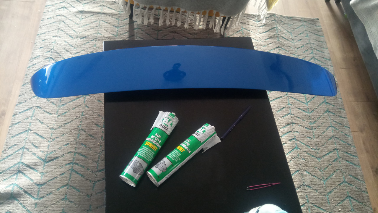

    Po długim rozważaniu jak i również przygotowaniach udało mi się wreszcie zamontować nakładki na progi i zderzak :mrgreen: :mrgreen:
    Nakładki przygotował i polakierował mi kolega lesmann, za co bardzo mu dziekuję!
    wymagało to trochę czasu pracy. Niestety nakładki nie pasowały idealnie, więc trzeba było je odpowiednio przygotować pod mojego MGka :P :P
    Pierwsze przymiarki na progi
    Jeśli chodzi o podkładki tylnego zderzaka to były stricte uformowane do polifta. Z racji, że mój poliftem nie jest trzeba było tutaj wprowadzic troszkę moich zdolności rzeźbiarskich :D :D :D
    Nie chcialem aby nakładka kończyla sie pod zderzakiem z widocznym rantem, dlatego też trzeba było dołożyc troche materiału. W ten sposób podkładka tak jakby zawija się pod zderzak. Napewno wygląda to 100 razy estetyczniej.
    Lakier dobierany przez "RETROCAR" z Radomyśla Wielkiego! Gość z mega wiedzą. Postarał sie aby kolor jak najbardziej był dopasowany.
    No lakierowanie :lol: :lol: :lol:
    Jako, że ten kolor powłoki jest 3 warstwowy pierwszy podkład, potem baza srebrna, niebieska i bezbarwny
    profesjonalne stojaki :P
    No i czas na montaż do dociskania:D :D
    dwie motyki też się przydały _ _rotfl_ _rotfl_
    Efekt końcowy:

    Jeśli chodzi o trzecie światło stop to okazało sie, że nie ma masy. Na kablach nie widzialem, aby było coś przerwane, przetarte. Zdjąłem boczek i delikwet znaleziony :twisted: :twisted:
    Urwana masa, chociaż dziwne mi sie wydaje, że akurat w tym miejscu, gdzie kabelek praktycznie nie rusza się.
    Napięcie na wiązce wróciło :mrgree

    Cały czas główkuje nad wskazowkami podświetlanymi do moich zegarów. Zakupiłem po taniosci zegary od Jaguara s-Type i od laguny. Oczywiście od Jaguara za długie, od laguny zresztą też ale też inaczej zbudowane, no i mocowane na jakiś "spinkach" na bolcu silniczka, który to już odbiera wiele światła z ledow licznika. Postanowiłem trochę porzeźbić. Papier ścierny w rękę i wskazówki od Jaguara przeslifowałem tak aby podeszły do MGka. Z kolei czarne centralne czepki wziąłem od laguny.
    O to efekty. Narazie testowany na tarczy z r75 i podświetlane od spodu latarką. Na spokojnie potem wypróbuję w MGku

    Założyłem dzisiaj wskazówki do licznika.
    Mogło być trochę mocniejsze oświetlenie, ale jest ok.
    Może kiedyś pomyślę nad dodatkowymi diodami

    Fajnie wygląda i X-Power robi swoje.Do dziś najlepsi moderzy dla MG

    Powolutku, wręcz mozolnie trwają prace nad przygotowaniem auta na podwójny wydech.
    Pierwszy etap polegał na dorwaniu ramki wydechu na prawą stronę. Dostępność niestety zerowa. A jeśli coś nawet by sie trafilo to kosztuje krocie.
    Dlatego też musiałem coś pomodzić, bo bez ramki to ani rusz.
    Kupilem lewą z myślą o przerobieniu jej na prawą. Wymagało to troche pracy, tj. cięcia, spawania i szlifowania, ale się udało i nawet jestem zadowolony z końcowego efetku.
    Kolejny etap to szukanie odpowiednio małych tłumików końcowych, przede wszystkim takiego aby zmieścił się po prawej stronie. Komora koła zapasowego jest przesunięta własnie w lewa strone. Innym problemem był też pochłaniacz oparów paliwa, który dodatkowo zabierał wolną przestrzeń.
    Postanowilem przenieśc go trochę w bok pomiędzy blotnik a podłużnicę. jednak do tego potrzebny był uchwyt. Wykorzystałem do tego uchwyt rynnowy. Dośc sztywny i dający się dogiąć. Przewody wychodzące z pochłaniacza również musiałem przedłużyć. Kupiłem do tego przewody silikonowe zbrojone, odporne na wyższe temperatury.
    Problem z pochłaniaczem rozwiązany :mrgreen:
    Następnie zakupiłem na szrocie aluminiowe osłony termiczne. Nie mam zielonego pojecia od jakiego to auta.
    Zanim zacząłem modzić z osłoną zabezpieczyłem dodatkowo pochłaniacz i przewody rękawem termicznym
    I na to poszła aluminiowa osłona. Nawet Fajnie siadła :mrgreen:
    Jeśli chodzi o poszukiwania tłumików to tutaj miałem i nadal mam zagwozdkę. Zależy mi na tym aby nie były one głośne. Wszystkie seryjne tłumiki okazały się za duże. Myslałem nad zakupem jakiś nierdzewek od audi 1.8t, ale po pierwsze ceny wysokie. Po drugie też nie wiadomo w jakim stanie.
    Rozglądałem się za RM motors. Podobno badzo dobrze wyciszone i gabarytowo wchodziły pod auto - cena tez niestety wysoka. Kolega Danny namówił mnie na to aby kupić tłumiki środkowe od TurboWorks. Podobno jedne z najlepiej tłumiących tłumików przelotowych. Miejmy nadzieje, że nie będzie warczeć. Lub tez będe musiał pomyśleć nad czyms innym. Przyszłość pokaże.
    Przyszły końcóweczki 2x76 i pierwsza przymiarka
    No i stresujący moment cięcia zderzkaa i motnowania ramki. Poszło doskonale :mrgreen:
    Także, wszystko praktycznie przygotowane. Jeszcze nie wiem kiedy tłumiki zostaną zamontowane. Nie spieszy mi się.
    Jak narazie jeżdże tak :P

    tommasino - Sob Paź 19, 2019 17:25
    Malignus, dziękuje!
    Wydech zamontowany! :mrgreen:
    Troche fotek:
    A brzmienie..... jestem mega zadowolony. Po wielkim strachu co usłyszę po montażu wydechu jestem bardzo pozytywnie zaskoczony.
    Wydech jest cichy. Wiadomo, że jest lekkie mruczenie, ale nie jest to darcie. Przy 3 tys obrotach słychać tylko pracę silnika.

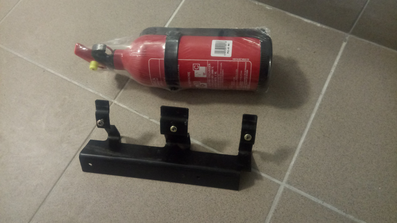

    Dzisiaj wziąłem się wreszcie za rzecz, która ciągnie się za mną od kilku miesięcy, a na którą czekałem w sumie rok :razz:
    Dziękuję Marcin. Misek, za uchwyt na gaśnicę :mrgreen: !! !
    Wreszcie gaśnica znalazła swoje miejsce :razz:
    Montaż prosty, wszystkie dziury pod uchwyt w fotelu fabryczne

    Podczas powrotu z gór na wąskiej drodze mój MGik doznał bliskiego kontkatu z nadjeżdżajacym z naprzeciwka Fordem i stukneliśmy się lusterkami. U mnie zwierciadło stłukło się, a w Fordzie kompletnie wypadlo na asfalt. Jako, że trudno stwierdzić było kogo wina rozstaliśmy sie w pokoju
    obudowa nietknięta, ale szkło do wymiany :evil:
    Nowe używane już jest na miejscu :razz:

    Zauważyłem, że zebrało się coś płynu w catch oil po zimie.
    Po zlaniu jakies 50ml. Przez zimę zrobilem jakies 3-3.5tyś. kilometrów. Głównie długie trasy 300-500km, więc myśle, że nie miało nawet szans zebrać sie więcej.

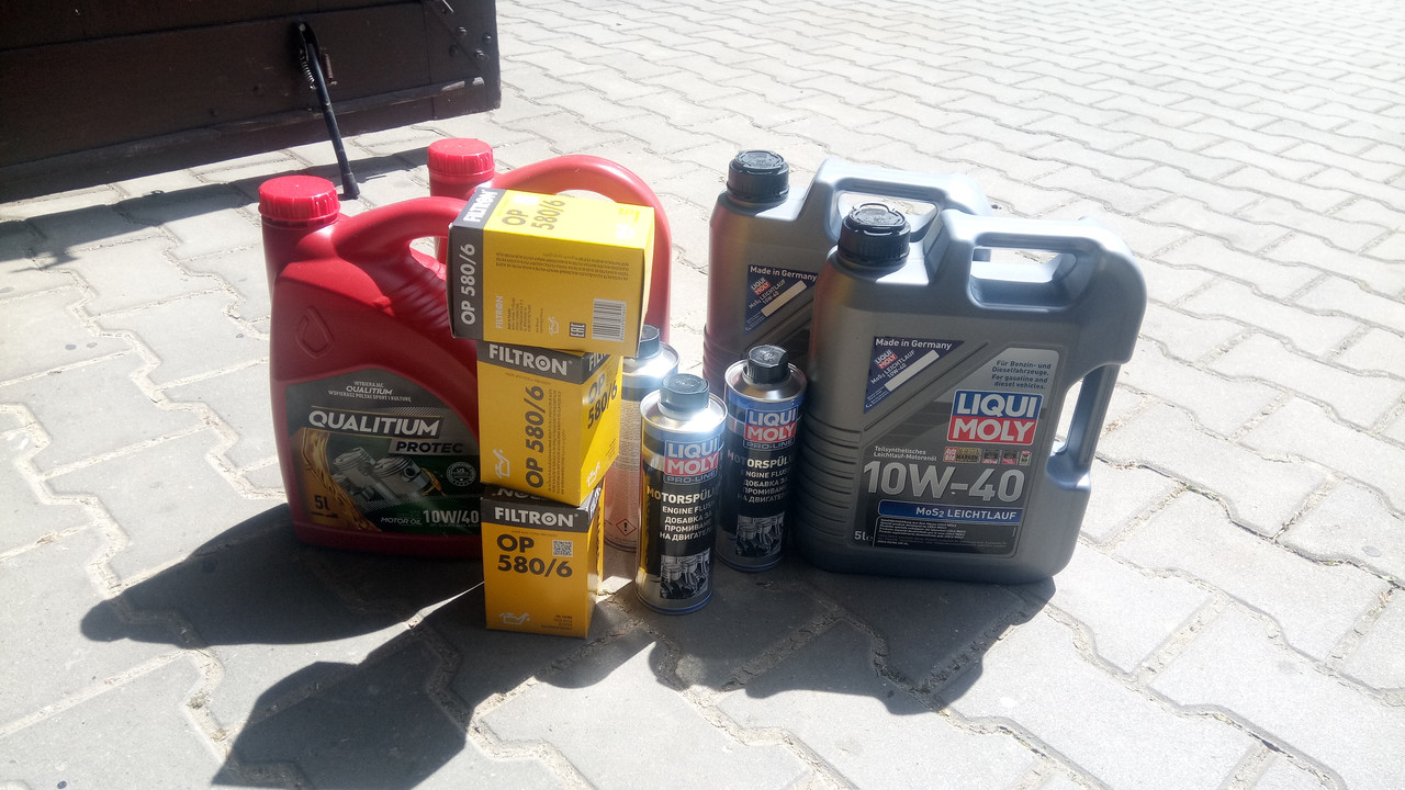

    Nadszedł czas na wymianę oleju, ale tym razem postanowiłem, że zrobię płukankę silnika.
    Jest dużo osób za i tyle samo przeciw takim zabiegom. Ja szczerze mówiąc decydując się na płukankę miałem obawy czy oby faktycznie mogą wyniknąć z tego jakieś niepowołane efekty. Dzisiaj jestem już po płukance i najbliższy czas pokaże jej efekty.
    Głównym celem płukania silnika w moim przypadku to przede wszystkim pozbycie się w jakimś stopniu nagaru, zmniejszenie ilości spalanego oleju, wyciszenie stukających popychaczu podczas odpalania auta, a przede wszystkim ciekawość ile syfu z niego wyjedzie :mrgreen:
    Kupiłem taki zestaw:
    [url=https://postimg.cc/d7fqwbC7[/url]
    Myślałem o wykorzystaniu trzech płukanek Liqui moly. Pierwsza na starym oleju i dwie kolejne na świeżym. Aczkolwiek wykorzystałem dwie. Za trzecim razem wlałem tylko świeży olej i przejechałem się z 10 km, po czym wymieniłem już na ten właściwy.
    Przed pierwszą płukanką spuściłem trochę oleju aby zbadać w jakim jest stanie i w sumie wyglądał na świeży. Na zdjęciu olej jest szary i może wydawać się mocno przepalony, ale Liqui Moly mos2 właśnie taki szlamowy kolor ma :
    Druga płukanka na eko oleju koloru żółtego była już o wiele jaśniejsza od pierwszej. Ostatnia płukanka na samym oleju po spuszczeniu była praktycznie przezroczysta:
    Poniżej na kartce papieru olej wylany z filtrów po płukankach:

    Do instalacji LPG wpadł taki czyścik:
    Udało mi się dorwać trochę gratów na podmianę lub też na zapas. Zaciski i stabilizator tylni od 190 już w posiadaniu Adam_26, jak równiez i dywaniki. Paletki i lampy pewnie pójda na sprzedaż :twisted:
    Więc też przy pierwszej możliwości czasowej wziąłem się za wymianę panelu deski.
    Jak to w większości ZT MK1 panele deski potrafią pękać. Ja również takie pęknięcie posiadałem.
    Teraz deska praktycznie jest wolna od wad :D

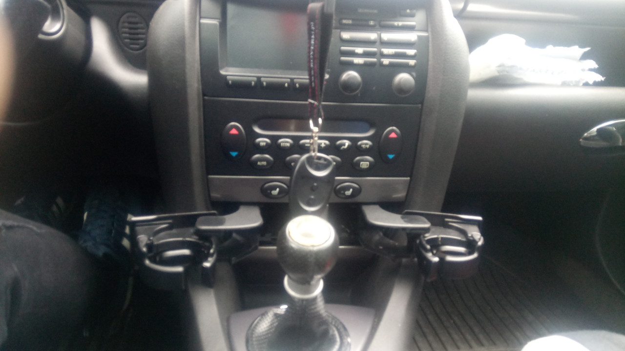

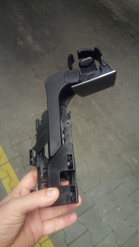

    Pozostając w temacie deski rozdzielczej zamontowałem również uchwyt na kubek na lewą stronę:

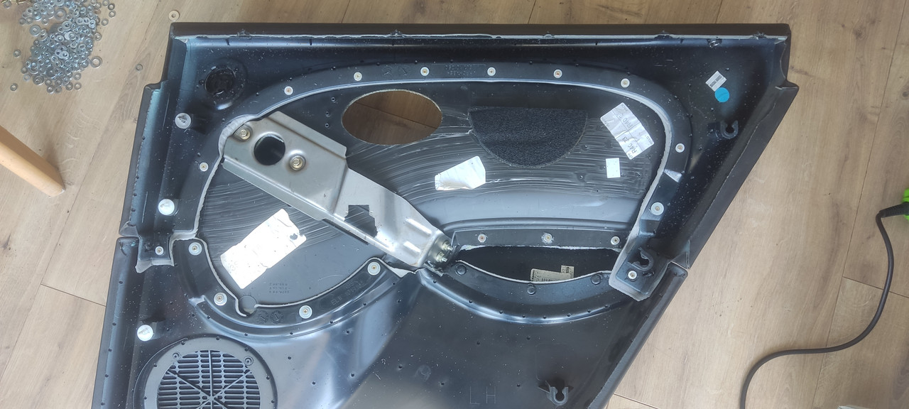

    Następnie wymiana cypelka w tylnich drzwiach za kierowcą ponieważ ułamał mi się:

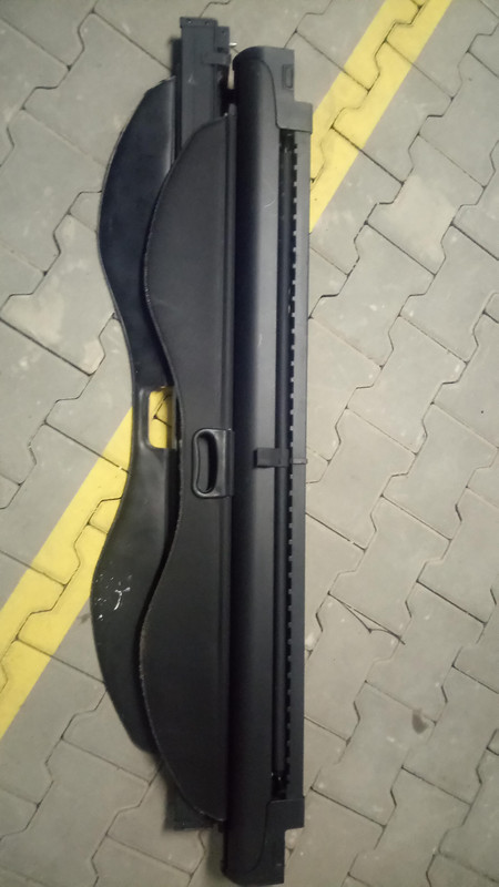

    Wreszcie założyłem plastikowy uchwyt, którego brakowało w rolecie bagażnika. Zamiast uchwytu miałem jakiś zwinięty pasek:
    Dorwałem cała roletę, więc szybka podmiana uchwytu na ta właściwą:

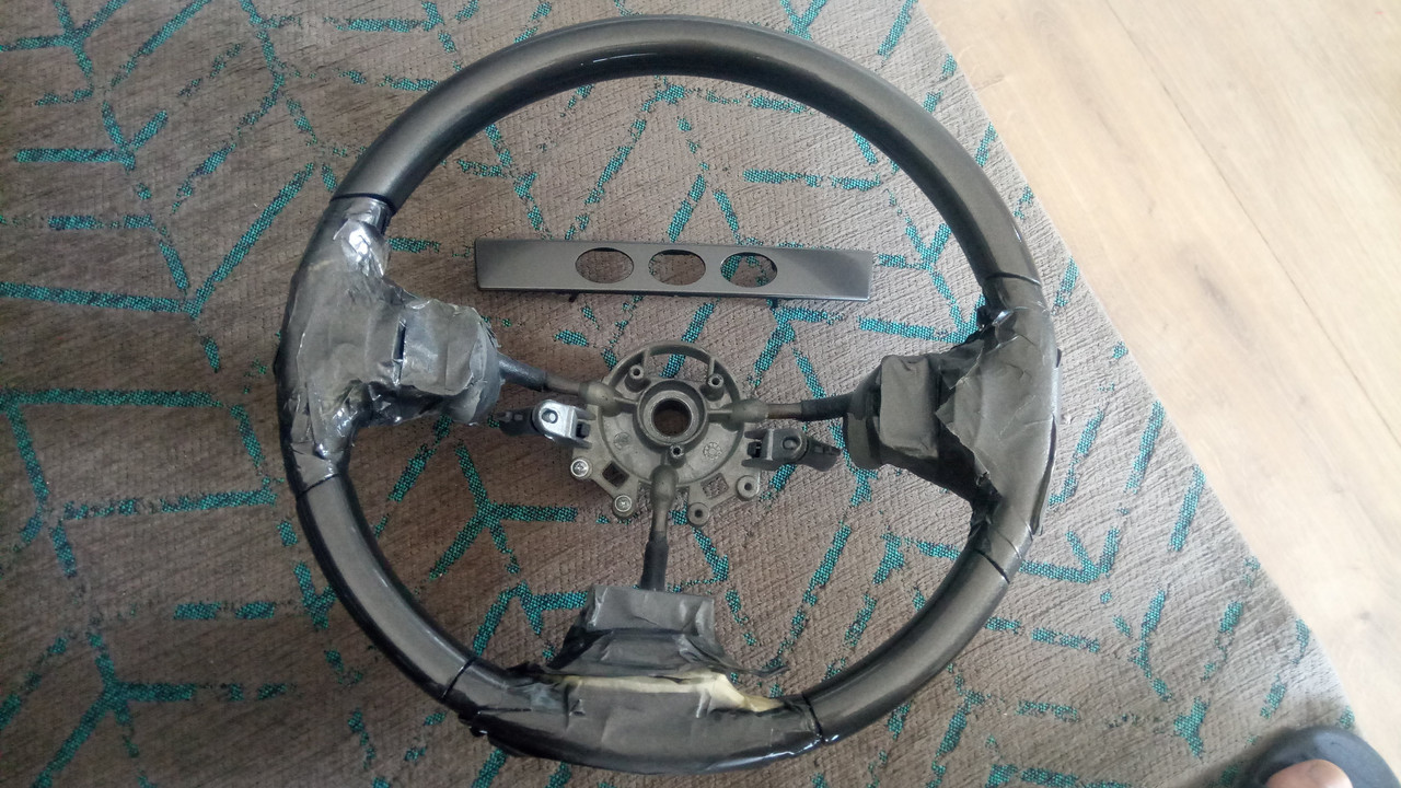

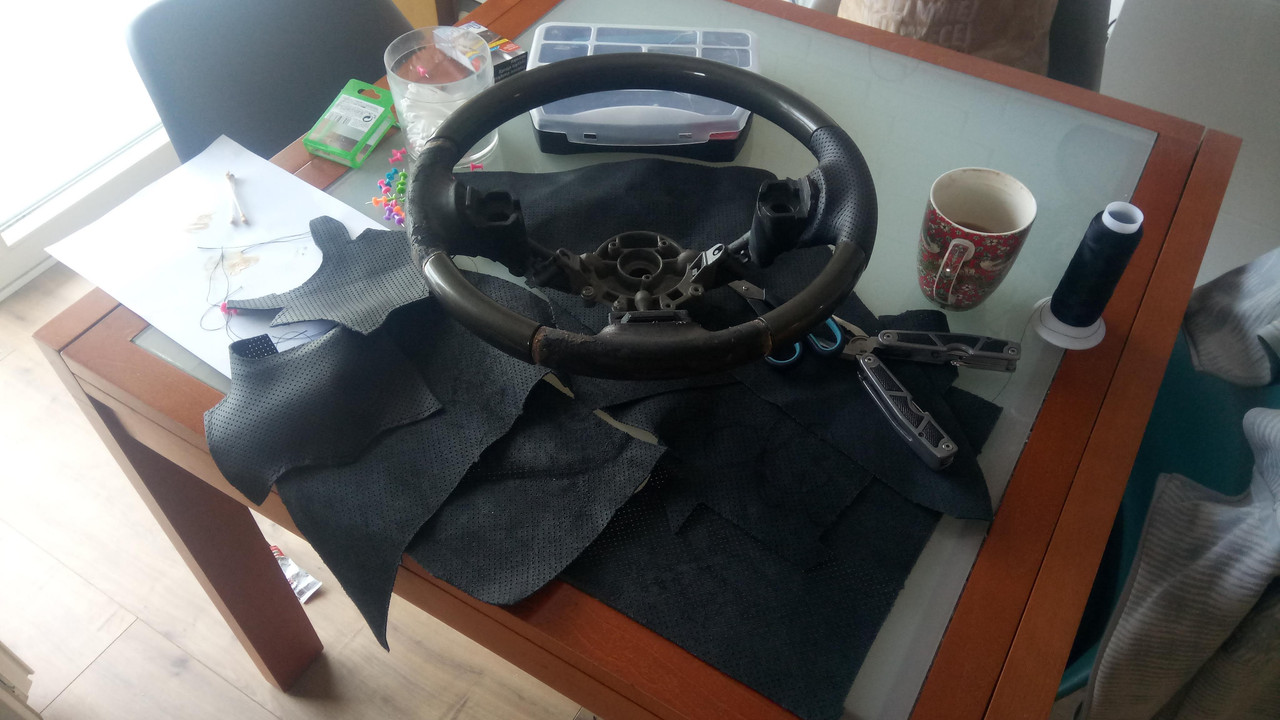

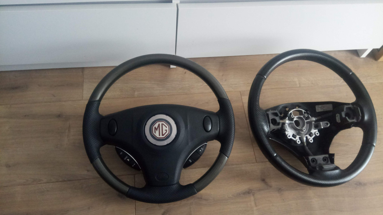

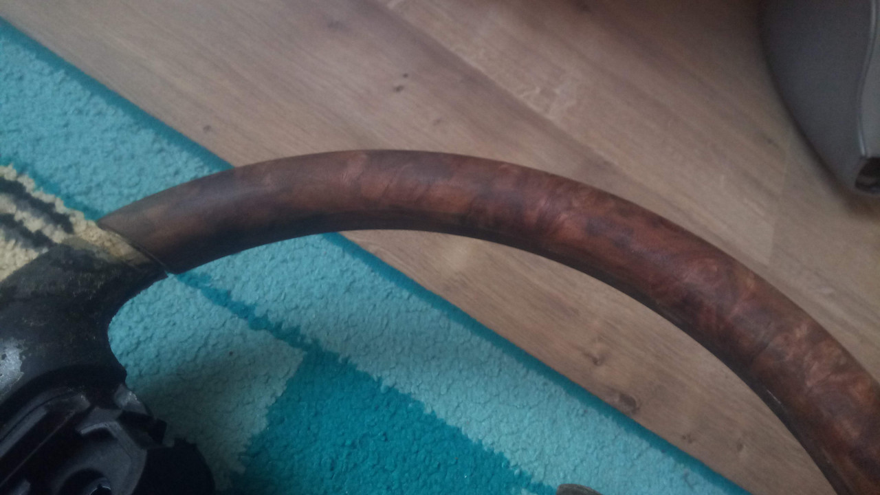

    W kwietniu udało mi się zakupić drewnianą kierownicę z R75. Od dawna myślałem nad dopasowanie takiej kierownicy do mojego Mgka przemalowując drewno pod kolor deski.
    Z drewna należało ściągnąć stary spękany lakier. Kilka godzin pracy, ale udało się.
    Następnie spękane miejsca pokryłem szpachlą do drewna i wyszlifowałem. Na to poszedł podkład, baza - szary lakier dobrany do deski (co najciekawsze według komputera znalazło kolor z palety Landrovera) i bezbarwny lakier MASTON 2K (mnóóóóstwo warstw):

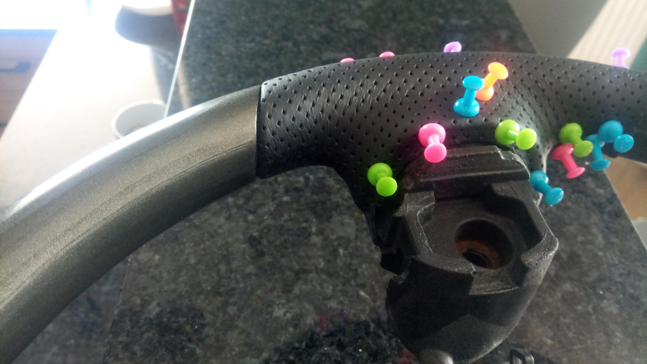

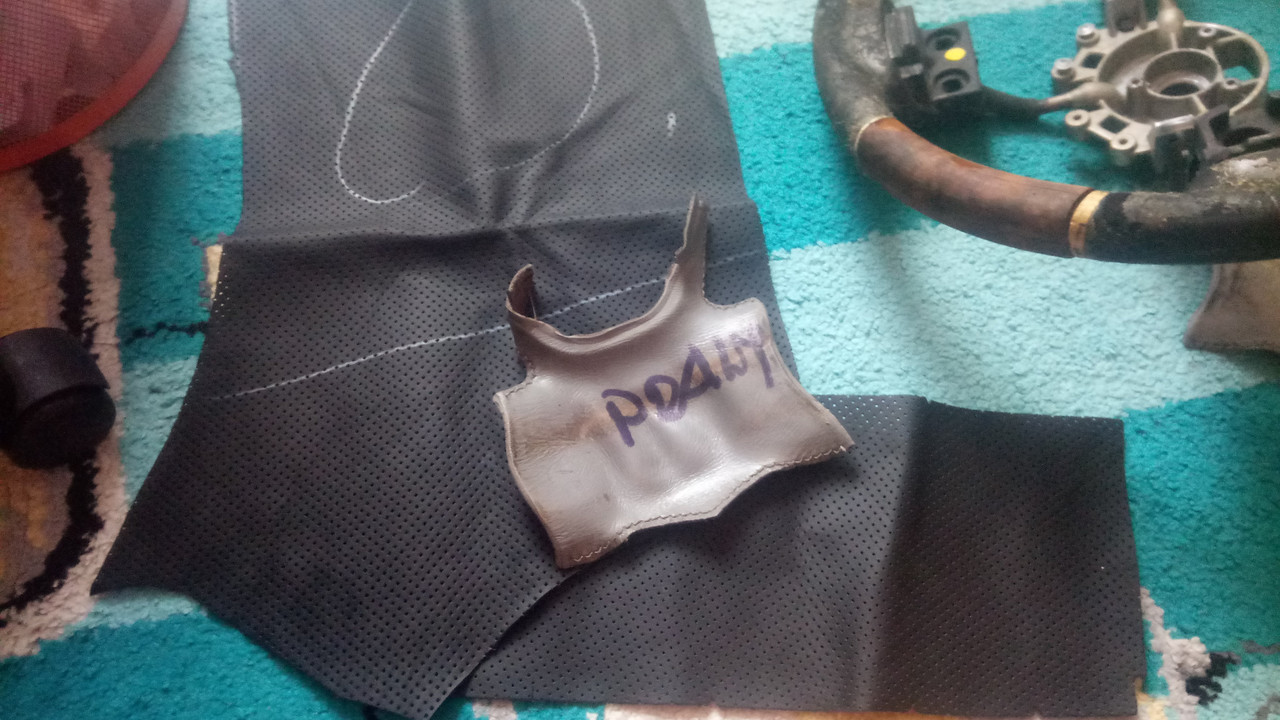

    Teraz czas na obszywanie. Na alledrogo zakupiłem skrawki skóry perforowanej za 15 zeta. Pewnie resztki z fabryki produkującej tapicerkę samochodową :mrgreen:
    Wykorzystałem stare skóry z kierownicy jako szablon do wycięcia nowych:
    Trzeba było sie wspomagać pineskami :rotfl: :rotfl: :rotfl:
    no i efekt końocwy :D :lol:
    Kierownica kosztowała mnie dużo pracy i stalowych nerwów ponieważ nigdy wcześniej nie obszywałem czegokolwiek. Mimo to przyznać muszę, że z końcowego efektu jestem mega zadowolony. Kolejne moje zboczenie co do upiększania auta zaliczone :twisted:

    Łaaaaał, ta kiera to kozak ! totalny szacun, piękna robota, zmotywowałeś żebym swoją kierę odnowił sam !

    no i jeszcze jedna fotka z kierownicą ale w świetle dziennym :D :lol:
    Pierwsze wrażenia po przejażdżce to takie że napewno muszę się do niej przyzwyczaić.
    Jest przede wszystkim cieńsza. Od MG jest masywniejsza i lepiej w moim przekonaniu w łapkach się trzymała.

    W marcu tego roku dorwałem od Tunersa, lotkę od R25. Uznałem, że są duże szanse na to aby dopasować ją do tylnej szyby w ZTT.
    Mozolnie, ale zawsze do przodu przycinałem i szlifowałem lotkę no i wreszcie udało ją się dopasować. Co więcej, bardzo mi się nawet podoba :mrgreen: :twisted:
    Co najważniejsze światło stopu jest widoczne. Szyba też sie otwiera :mrgreen:
    Wnętrze lotki wypełniłem pianką i przykryłem żywicą z włoknem szklanym.
    Światło STOP zakłeiłem klejem dwuskładnikowym i zamalowałem farbą strukturalną:
    Na dzień dzisiejszy nurtuje mnie kwestia koloru. Czy lakierować w kolor czy w czerń?
    Kupiłem niebieską folię i obkleiłem lotkę aby miec zarys jak to by wyglądało:
    Nie ma to jak focia w windzie :D
    Po przymiarce jestem bardziej za tym aby polakierować w kolor auta:

    A tak wygląda przy wciśniętym hamulcu

    dawidd, jeszcze nie jest zamontowana ponieważ musi być najpierw polakierowana. Aczkolwiek będzie przymocowana na klej
    [ Dodano: Sro Lis 25, 2020 15:15 ]
    Lotka została już polakierowana przez lesmanna i sobie schnie :mrgreen:
    Ciekawe czy w tym roku zamontuję :bezradny:
    [ Dodano: Sro Gru 16, 2020 23:36 ]
    Wczoraj nadszedł czas montażu lotki. Jako, że jest zimno to padło na to, że zrobię to w domu :lol2: Dlatego też zdemontowałem tylną szybę.
    Na pierwszy rzut nałożyłem środek gruntujący na szybę
    Do przymocowania lotki użyłem kleju do szyb Boll Sprint
    No i dwa elementy ze sobą połączone
    Klapa została w domu na całą noc aby klej mógł dobrze związać. Z samego rańca poszedłem do garażu i zamontowałem.
    A o to efekty :
    Efekt końcowy jaki chciałem osiągnąć mogę napisać, że osiągnąłem. Krótką przejażdżkę autem zrobiłem, ale nie rozpędzałem się szybko. Chcę dać kilka dni na to aby klej dobrze związał. Mam nadzieję, że lotka nie odleci :diabeł: :diabeł: :diabeł: :diabeł:
    Wkrótce się okaże czy przy większych prędkościach jak nie odpadnie, czy świszczy, czy spalanie się zwiększy.
    :glupek2: :glupek2:
    Oczywiście wyszła na jaw sprawa zbyt długiej tylnej wycieraczki. Oryginalnie jest 35cm. Po montażu lotki wypadałoby wrzucić 22cm maks. Więc teraz jestem w trakcie poszukiwań wycieraczki o odpowiedniej długości i mocowaniu.

    Po chwili okazało się, że wycieraczka tylnej szyby jest zbyt długa i po uruchomieniu zatrzymałaby się na spojlerze
    Ramie wycieraczki ma ok 30cm, a sama wycieraczka 35cm. Dlatego też miałem taki jeden dzień, w którym obsesyjnie przyglądałem się przejeżdżającym lub też zaparkowanym autom, a raczej ich tylnym wycieraczkom :shock: :shock: :shock: :shock:
    Na allegro znalazłem za grosze nowy komplet od R. Megane II ramie ok. 27cm i wycieraczka 23cm, który zresztą okazał się strzałem w dziesiątkę! Pasuje idealnie.

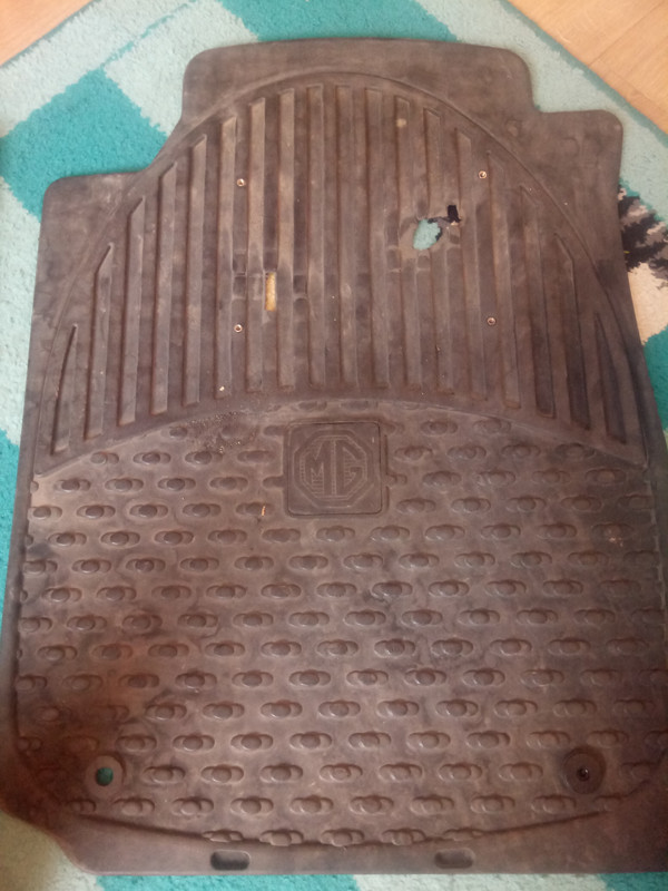

    Narazie zająłem się montażem podstopnicy na dywanik gumowy, ponieważ przetarł się i są dwie dziury. Niestety ciężko znaleźć oryginalny dywanik bez przetarć więc zdecydowałem się na o takie rozwiązanie.

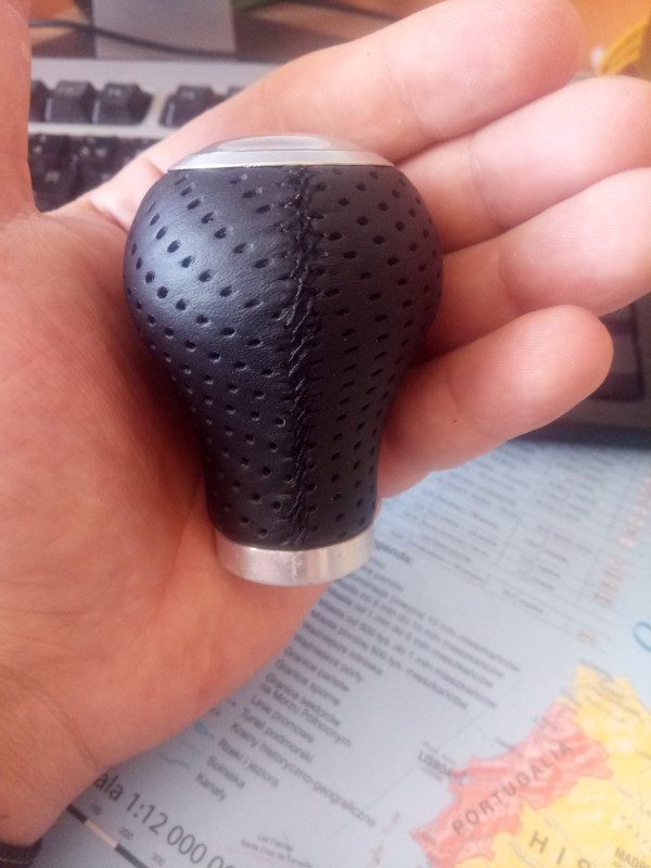

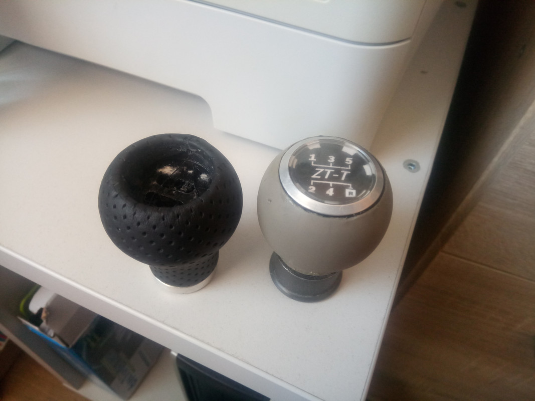

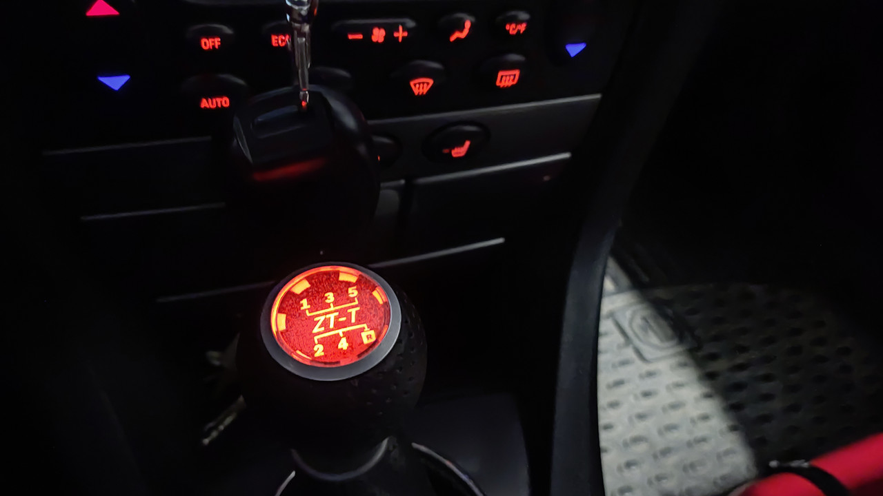

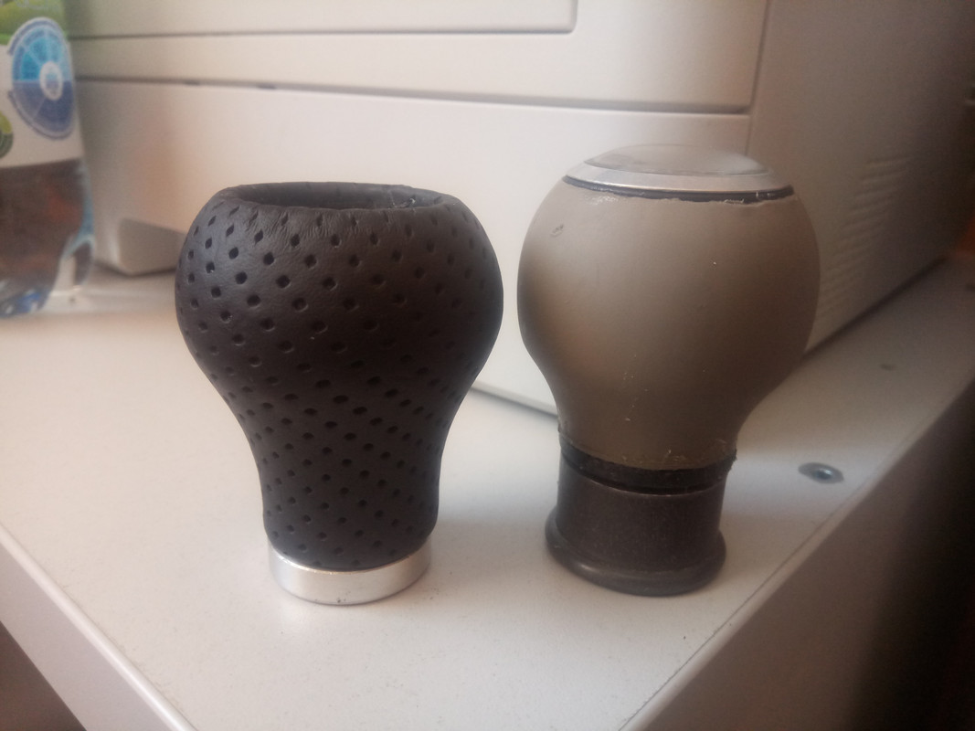

    Pracuję również na wykonaniem podświetlanej gałki zmiany biegów.
    Adam_26 dał mi taką jedną zdezelowaną, którą obszyłem i zaprojektowałem grafikę. Ale żeby to miało jakikolwiek sens to muszę zlecić laserowe grawerowanie na dwukolorowym laminacie. Jak narazie powstał druk xero :D :D :D
    Potem od Bodzio dostałem oryginalną gałkę od MG, która jest masywniejsza więc wpadł kolejny pomysł aby przerobić tą oryginalną na podświetlenie.
    Tutaj niestety jest dużo paprania się. Mam nadzieję, że coś z tego będzie. Jak nie spróbuję to się nie dowiem :twisted:

    Podświetlenie zostało już podlączone pod volty:
    Nowy projekt tarczy gałki przygotowany przez Sintre został wysłany do drukarni od której otrzymałem to:
    potem wstawię zdjęcie jak to wygląda. Ogólnie jestem zadowolony :)

    Na przeglądzie usłyszałem, że mam luz na maglu. Kupiłem używke oczywiście do ZTka i wymieniłem. Jest troche zabawy z tym, ale udało się :) Niestety po zalożeniu drugiej używki okazało się że też ma luzy.
    Dlatego też, tą co zdjąłem oddałem do regeneracji. Mam nadzieję, że nie będę jednym z licznych osób, którym mimo regeneracji magle się poddawały.
    Teraz musze ogarnąc trochę czasu aby to znowu wymienić. Przy okazji wymiany magla postanowiłem ogarnąć kwestię odświerzenia przednich sanek. Od dawna mi to leżało w głowie.
    Dorwałem na zapas takie sanki, które wyczyściłem i pomalowałem stalochronem, dokładnie tą samą farbą co tylne paletki.
    Wpadna również tuleje poliuretany. Te z Meyle również nie przetrwały.
    [ Dodano: Sro Sie 10, 2022 10:29 ]
    No to czas na podmianę :mrgreen:
    Niestety śrubka na kolektorze wydechowym rypła, więc trzeba było przewiercić.
    Myślę, że wyszło OK.
    Jeszcze tylko na zrobienie zbieżności

    dawidd, sanki przednie za stówke.
    Tył to juz robiłem chyba 3-4 lata do tyłu (strona nr 2) i jest w świetnym stanie.
    Dlatego też zależało mi aby do kompletu i przód zrobić. A że magiel padł i tuleje wahaczy to akurat złożyło się przy okazji :razz:

    O i taka przykra sytuacja mnie spotkała.
    Pierwszy raz na lawecie i mam nadzieję, że ostatni.
    Podczas jazdy na autostradzie, w sumie zanim jeszcze na nią wjechałem to wydawało mi się, że słyszałem pracujący wiatrak. Na szybkiego włączyłerm odczyt temperatury na zegarach i wyskoczyło mi 115 stopni. Aż przez chwile musiałem się zastanowić czy dobrze wybrałem opcje na zegarach do wyświetlenia temperatury płynu chłodzącego.
    Juz po chwili wskazówka zaczęła iść poza połowę. Od razu wyłączyłem silnik i na luzie dojechałem do miejsca gdzie mogłem w miarę bezpiecznie sie zatrzymać.
    Otworzyłem maskę a tam wszędzie mokro, a szczególnie w okolicy zbiorniczka. Korek był tak jakby krzywo osadzony na zbiorniczku, wogóle niedokręcony.
    W zbiorniczku pusto. Na tamten moment pomyślałem, że są dwie opcje. Zważywszy na fakt, iż często sprawdzam poziom płynu chłodzącego mogłem nie dokręcić (tym bardziej na mrozie) korka lub UPG.
    Nie mniej jednak zadzwoniłem po lawetę aby przetransportować auto pod dom.
    Następnego dnia zalałem płyn chłodniczy i okazało się, że weszły 2 litry.
    Potem w kolejnym dniu razem z Adam_26 odpowietrzyliśmy auto po czym pojechałem na jazde próbną. Auto zachowywało się normalnie. Wszystkie wskazania temperatury i zachowanie temostatu były wręcz ksiązkowe.
    Tak czy inaczej zakupiłem nowy korek. A raczej 2 korki (drugi do sedana)
    Od tamtej pory przejechałem już 300km i wszystko wskazuje na to, że najzwyczajniej nie dokręciłem korka.
    Zakupiłem też filterek K&N. Trochę czasu minęło od ostatniej wymiany to przy okazji wybór padł na ten filterek.

    Ostatnio podczas powrotu z Bieszczad przy lekkim naciśnięciu hamulca włączał sie ABS.
    Na live data w TOAFIE nie pokazywało aby cokolwiek się działo czujnikami ABS. Mimo wszytko postanowiłem rozebrać tylne prawe koło i trafiłem na winowajcę.
    Tarcza kotwicza przyrdzewiała troche w środkowej części i kawałek blachy zahaczył o pierścien magnetyczny w piaście doprowadzając do jego ukruszenia i tym samym przerwania ciągłości sygnału do czujnika ABS.
    Wszystk oładnie wyczyściłem
    Drugą w miarę fajnym stanie tarczę kotwiczą miałem, więc ją tylko wyczyściłem i pomałowałem farbą do zacisków.
    Drugą piastę również miałem w zapasie :twisted:
    Wszystko pięknie złożone i ABS działa poprawnie. Przy okazji wymieniłem klocki hamulcowe w tylnych zaciskach.

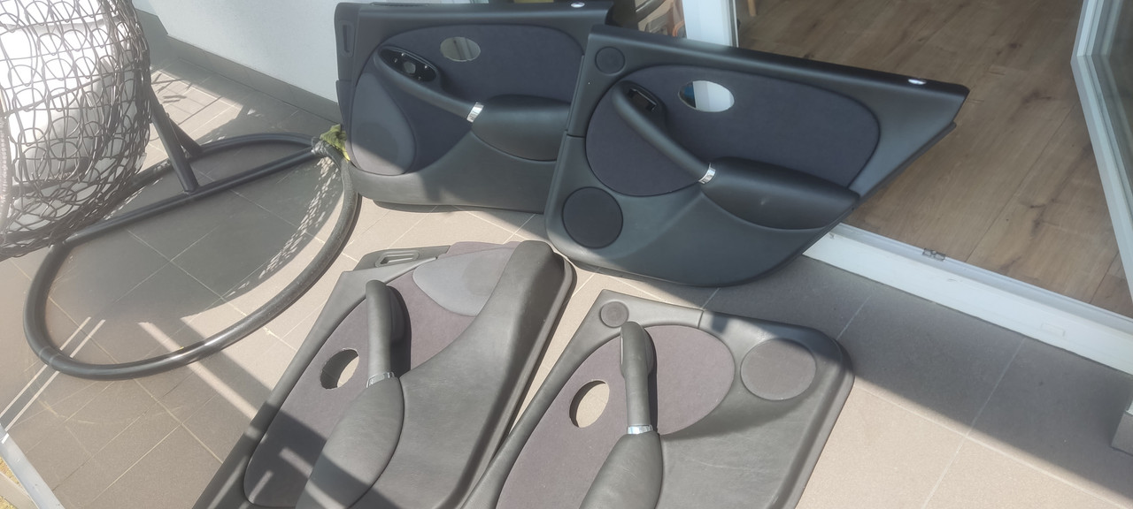

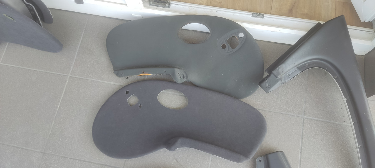

    Powoli zabieram się równiez za boczki do ZT-T. Akurat zostało mi jeszcze na tyle materiału aby obkleić i w tym.
    Jak narazie to brakuje ładnej pogody właśnie w wolnym czasie. Klejenie w zamkniętym pomieszczeniu raczej nie jest wskazane :marycha: :marycha: :marycha:
    [ Dodano: Pon Cze 05, 2023 22:46 ]
    Przedwczoraj udało ogarnąć się boczki i do kombiaczka
    Było troszkę roboty mimo wszystko udało się bez problemu poskręcać
    No i skręcone :razz:
    I założone
    Efekt końcowy jak dla mnie super!!!!

    Od dłuższego czasu chodziła mi po głowie podmiana radia na androida tylko nie byłem pewien czy ten rzekomy 6 metrowy kabel spełni swoja rolę i uruchomi dźwięk z głośników i suba
    Kupiłem coś takiego z 6 metrowym kablem i ku mojemu zdziwieniu podączenie okazało się bardzo proste. Wiadomo, że samo osadzenie tej 6 metrowej wiązki na miejscu wymagało troche pracy.
    Trzeba było rozebrac boczek w bagażniku i zdjąć czarną pokrywę osłaniajaća tuner radiowy w komorze koła zapasowego. Tam tez należało podłączyc ów 6 metrową wiązkę do kośtki wcześniej podłączonej do tunera radiowego.
    Wywaliłem cały sprzęt zanjdujący sie w komorze koła zapasowego czyli moduł tv i tuner radiowy, jak równiez znajdujacy sie w boczki czytnik nawigacji. Wiązkę zaś umieściłem w boczku w półce po czytniku nawigacji żeby był lepszy dostęp.
    Około 5-6 KG mniej. Zmieniarkę również wymontowałem ze schowka pasażera.
    No i zamontowane.
    Muszę jeszcze znaleśc czas na montaż kamerki cofania i ogarnąć sterowanie radia z przyciksów kierownicy.

    Udało mi sie wreszcie podłączyć radio pod sterowanie z kierownicy. Z racji tego że wiązka od Harman Kardon różni sie od zwykłego nagłośnienia to nie mogłem zlokalizować przewodów od sterowania z kierownicy.
    Postanowiłem najpierw zobaczyć do których pinów w głównej kostce w tunelu w drugim MG ZT idą te kable od sterowania z kierownicy i w sumie uznałem, że to samo powinno być w kombiaku.
    I faktycznei tak było.
    Na głownej kostce 17pinowej wygląda to tak:
    Jeden pin do radiowego key1 i drugi pod uziemienie.
    sprawdziłem rezystancje i po naciśnięciu guzika na kierownicy ładnie się zmieniała:
    Teraz musiałem dość gdzie idę te kable w wiązce nagłośnienia Harman Kardon. Na angielskich formach pisali, że jakieś moduły trzeba kupic aby to sterowanie z kierownicy działało co jest bzdurą.
    Idąc tropem pinów z głównej kostki okazało się że przewody od sterowania były wpięte 4 pinowym złączem do jakiegoś białego modułu w kokpicie za radiem.
    Odłączyłem je z tej kostki podpiąłem pod radio. Sterowanie z kierownicy już działa.

    Ale ma sie dobrze. W drodze do Budapesztu w lutym przekroczył magiczne 200tyś km. Lubie jeździć MG w dłuższe trasy. Pomimo twardszego zawieszenia jest bardzo wygodny i stabilny na drodze.
