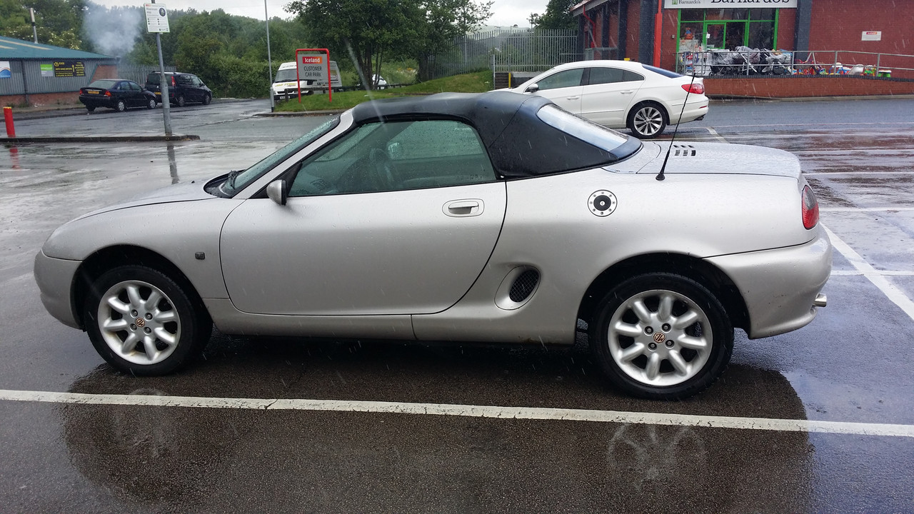

Rodzaj silnika: benzyna Pojemnosc silnika: 1.8 Rok produkcji: 2000
Witam
Niedawno stalem sie wlascicielem MG F ktore lezy na glebie. Troche sobie poczytalem na forum i poszukuje osoby/firmy ktora mogla by mi sprawdzic zawieszenie i je dopompowac. Najlepiej okolice Opolskiego, Slaska lub Dolnoslaskiego. Ktos, cos?

Raczej kiepsko b?dzie.Spojrzyj na tematy Larsa.Jest miedzy innymi jak w?asnor?cznie pompke wykona? oraz plyn.We Wroclawiu polecam Adasia i Gowina jako warsztat.Ale nie sadze aby podpompowywali auta.Mechanika i elektryka.

Tak tez wlasnie myslalem ze bedzie ciezko i chyba skoncze na tym ze zrobie ta miksture z denaturatem i koncentratem bo teraz jazda nim to masakra przy dziurach...
a jeszcze mam pytanie z innej beczki poniewaz kupilem go rozbitego z przodu, oddalem do blacharza ponaciagal mi wszystko lecz musial do tego zdemontowac chlodnice wiec kupilem plyn i odpowietrzalismy uklad za pomoca srubki plastikowej w chlodnicy, niby wszystko bylo ok lecz gdy przejechalem z 15 kilometrow nagle temperatura zaczela rosnac (nie chlodzil sie od predkosci kolo 100km/h) az do czerwonego pola wtedy sie zatrzymalem zeby nic powazniejszego sie nie stalo...
Moje pytanie czy trzeba odpowietrzac w innych punktach jeszcze?

Niestety,do poprawnej jazdy i bezpiecznej,musisz mie? auto podniesione (nie do warto?ci fabrycznych ale do?? wysoko) oraz przesmarowany uk?ad (tematy tez znajdziesz) Odpowietrzanie masz w temacie który zalozyles.Niestety nie posiadam zdj??.Relatywnie amorki w MGF wytrzymale sa,jedynie potrzebne jest dobre podniesienie na gruszkach.Nigdy nie baw si? powietrzem z kompresora ani plynem z hydro Citroena.Chyba ze chcesz mie? gruchy na miesiac :cry:
