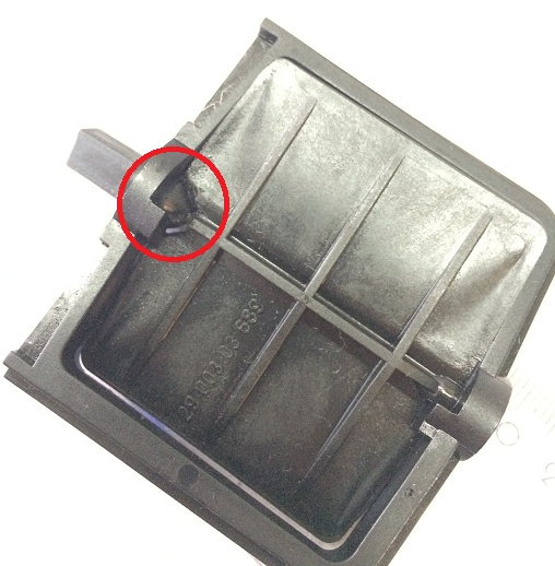

Problem jest z kolektorem ktory ma wyrobione oczka Osi Klapek i to one wpadaja w drgania i halasuja mozna by je czyms jakos uciesnic ale to zrobie jak zdejme kolektor

kalixt napisał/a: | odwrotnie jej nie można chyba założyć (są szyny które prowadzą klapkę) |
można ją źle założyć i się będzie blokować. miałem to w rękach i osobiście zakładałem próbując oba sposoby i moją się dało źle zalożyć
dzieju - Pią Wrz 16, 2011 15:01
sknerko napisał/a: | kalixt napisał/a: | odwrotnie jej nie można chyba założyć (są szyny które prowadzą klapkę) |
można ją źle założyć i się będzie blokować. miałem to w rękach i osobiście zakładałem próbując oba sposoby i moją się dało źle zalożyć |
Dokladnie jedna z tych zebatek mozna zle wlozyc i ona sie bedzie opierala na slupku .
Ale nie pamietam ktory

Wiec... Łopatki nie można źle założyć, wyciągnięta chodzi leciutko, po włożeniu przy zamakaniu i otwieraniu łopatki trochę Ciężej, w innym kolektorze pasuje dobrze. Wymiana kolektora? (kupilem Kolektor po 80k przebiegu), Ciężka sprawa czy dam rade sam?
sknerko - Pon Wrz 19, 2011 09:27
kalixt napisał/a: | Wiec... Łopatki nie można źle założyć, wyciągnięta chodzi leciutko, po włożeniu przy zamakaniu i otwieraniu łopatki trochę Ciężej, w innym kolektorze pasuje dobrze. Wymiana kolektora? (kupilem Kolektor po 80k przebiegu), Ciężka sprawa czy dam rade sam? |
A może wystarczy wyczyścić bo się osad na oklejał dookoła i przez to ciężej chodzi. Jak w innym chodzi dobrze to tu też musi
dzieju - Wto Paź 04, 2011 19:55
Zamieszczam kilka kolejnych fotek ..
Widac zebatke ktora ktos zle wlozyl czyl sie da
Na innej fotce widac uszkodzony slimak metalowy powodowal blokowanie sie zebatki i palenie sciezek .
No i jedno ze zdjec moze sie przydac jak komus sie popala sciezki .

Witam. Właśnie wyjąłem z roverka moduły VISu. Komp pokazuje mi błędy P1471, P1473 i P1477, więc oba siłowniki nie działają. Przed chwilą otworzyłem puszkę z power valve i jest tam sucho, więc może wystarczy przelutować przełączniki. Natrafiłem jednak na bardzo głupią przeszkodę, a nie chcę zepsuć silniczka ani ślimaka.
Zdjęcie: http://imageshack.us/phot...jcie0004sa.jpg/
Jak stąd wyjąć tę biała okrągłą zębatkę? Mogę ją wypchać normalnie od dołu bez obaw, że uszkodzi ślimaka? Bez jej wyjmowania ciężko będzie zrobić cokolwiek
Druga sprawa dotyczy klapki od balance valve.
Zdjęcie: http://imageshack.us/phot...djcie0005t.jpg/
Otwiera się bez przeszkód do tej pozycji, a później już ma opór, jakby było za ciasno. Takie zachowanie jest normalne? Na klapce nie ma żadnych luzów w zawiasach, chodzi płynnie ale tylko od pełnego otwarcia do tego momentu.

franki01 napisał/a: |
Jak stąd wyjąć tę biała okrągłą zębatkę? Mogę ją wypchać normalnie od dołu bez obaw, że uszkodzi ślimaka? |
Białe? może Ci chodzi bardziej o tą żółtą zębatkę. Bo cokolwiek się chce rozebrać to ja pierwszą wyjmujesz. Normalnie pchasz od dołu lub ciągniesz do góry. Mocno to nie siedzi.
Przy składaniu to już trzeba umieć.
franki01 napisał/a: | Otwiera się bez przeszkód do tej pozycji, a później już ma opór, jakby było za ciasno. Takie zachowanie jest normalne? |
Normalne. U każdego tak ciasno zaczyna iść od połowy. Dlatego my tutaj na forum piłujemy do okola skrzydełko to. Tylko nie za dużo. Tak aby nie miało żadnych oporów ale też i żeby nie zrobiła się szparka między skrzydełkiem a tą ramką.
franki01 - Pon Wrz 24, 2012 19:16
Alex_Tom napisał/a: | Białe? może Ci chodzi bardziej o tą żółtą zębatkę. |
Racja, jest żółta Kawałek tej zębatki haczył jeszcze o ślimaka, dlatego się bałem. Ale wyszło. Z tą klapką zrobię tak jak poleciłeś. Ciekawa historia, bo jak wyciągnąłem klapkę to była właśnie zablokowana. Jednak na siłowniku wszystkie luty są ok, tak samo jak opory na przełącznikach. To bawię się z tym dalej
Edit:
Klapkę spiłowałem i chodzi dobrze. Jednak próbując wyciągać płytki, na obu modułach mam ten sam problem z wyciągnięciem przekładni z tych plastikowych uchwytów, jak na zdjęciu:
Za żadne skarby nie chce wyskoczyć. Podważałem od każdej strony i nic Jest jakiś sposób na to?
sknerko - Wto Wrz 25, 2012 10:10
Alex_Tom napisał/a: | Normalne. U każdego tak ciasno zaczyna iść od połowy. |
Nie normalne, moja działa pięknie w całym zakresie i nie chodzi ciężko. Jak chodzi ciężko to się zaciera i należy pozbyć się syfu który to powoduje
Alex_Tom napisał/a: | Dlatego my tutaj na forum piłujemy do okola skrzydełko to. |
Pierwsze słyszę o piłowaniu, to trzeba wyczyścić porządnie wymyć i tyle i ma chodzić lekko. Będziesz piłował to za chwile będą jęki że kolektor klepie i klapki do d....y. Wymyć do czysta i musi chodzić lekko.

Panowie udało mi się naprawić vis power ale... podczas prób pękł mi ten dzyndzel na silniczku co napędza przekładnię i silniczek sam się obraca.
Czy można coś takiego gdzieś dostać bez kupowania 'dawcy vis'???
Czy trzeba będzie jakoś to przerobić??
Ma ktoś jakieś pomysł??

Zrob foto tego co potrzebujesz moze ci pomoge .
chrzanek611 - Wto Sie 26, 2014 21:26
chodzi mi o tą część na silniczku zaznaczona na czerwono
mam nadzieje że widać
[ Dodano: Wto Sie 26, 2014 21:26 ]
Pomyślałem jeszcze, że może taki sam element znajduje się w silniczku od regulacji klapek od nawiewu po stronie pasażera przy nogach?
dzieju - Sob Sie 30, 2014 14:15
Spoko mam pod dostatkiem
Wpadniesz po to ?

marek501 - Czw Lut 14, 2019 18:55
Uszkodzone silniczki vis raczej nie hałasują , b.duży hałas robią za to pourywane klapki
wewnątrz kolektora , niestety jest to nienaprawialne , w takim przypadku kolektor do wymiany na sprawny.
pozdr.
