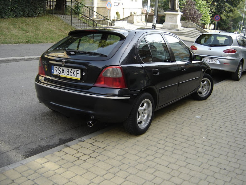

Przedstawiam Wam mojego dopieszczonego Roverka 200 Vi którego już niektórzy znają.
Historia zaczyna się w lutym 2007 roku to już 5 lat jak kupiłem swój pierwszy samochód (wcześniej był 126Bis ;) ).
Szukałem auta ładnego, nie oklepanego jak golfy III czy Astry I, nie drogiego i nie za słabego (wymaganiem podstawowym był silnik nie mniejszy niż 1,4) ale mającego to coś...
Po pół roku poszukiwań znalazłem takie coś...
http://www.roverki.pl/
Rover 200 1,4 16V
Spodobał mi się od razu bo widziałem takiego samego tylko niebieskiego w Sanoku, stwierdziłem, ładne alufelgi i będzie super :)
Samochód nie odpalał niestety, coś się z nim w transporcie porobiło, jako że właściciel komisu stwierdził że auto jeździło i niemożliwe żeby teraz nie odpalało to z wujkiem mechanikiem zaczęliśmy dłubać. Okazało się, że świece są w kiepskim stanie, mieliśmy w samochodzie wymienione świece z berlingo po przebiegu 30tys km. Pasowały ;) Auto zapaliło ale się nie zbierało zbytnio.
Zajechaliśmy na kanał okazało się, że auto wygląda jak nowe pod spodem.
Czas na przejażdżkę, wsiadłem do niego i po rozgrzaniu docisnąłem auto się dławiło na początku z powodu źle dobranych świec ale przy 4000 obr/min łapało dobrze zapłon i wyrywało do przodu, stwierdziłem, że ten silnik jest strasznie mocny jak na 1.4 (wcześniej jeździłem cordobą 1.4 60KM),
Wróciłem do domu i na internet czytanie co to za silnik i dlaczego taki mocny. Wtedy trafiłem na forum pierwszy raz... od razu się zarejestrowałem, poczytałem informacje o moim przyszłym aucie gdyż o marce nie wiedziałem nic.
www.roverki.pl
Dowiedziałem się wtedy, że były dwie wersje 1.4, 8 i 16 zaworowa i stwierdziłem że mój to jest 16zaworowy i ma 103KM :) spodobało mi się.
Kupiłem
Pierwszy zakup jaki uczyniłem ;) to alufelgi 14"
i od tego momentu się zaczęło...
przez parę lat dopieszczałem moje autko i do tego momentu zrobiłem sporo.
z grubszych rzeczy to SWAP na który bym się nie zdecydował gdyby nie dwie osoby...
mój kuzyn który przez długi czas mi tłukł do głowy że swap na 1,6 to bez sensu, jeśli robić swapa to na najmocniejszy motor - miał rację :)
Wykonał on prace mechaniczne - firma MAXKAR
oraz paru osobom na forum znany Hubert z firmy MAXISERVICE, który podjął się przeróbek elektrycznych jak i modyfikacji mojej instalacji gazowej. U niego także korzystam z hamowni podwoziowej V-Tech, do ostatniego hamowania udało mi się osiągnąć 145KM i 166Nm.
www.maxiservice.pl
Gdyby nie te dwie firmy to pewnie w tamtym roku mój Roverek miałby innego właściciela, rok temu dostał nowe życie :) nowe serduszko i "głębsze płuca".
opis swapa znajduje się tutaj jakby ktoś miał ochotę poczytać jakie problemy były do ogarnięcia i jakie efekty z tego były :) http://forum.roverki.eu/v...hlight=swap+vvc
więcej rzeczy opiszę w postach poniżej, bo modyfikacji i opowieści nie koniec ;)
Kolejne modyfikacje są zrobione dzięki uprzejmości kolegi Tomi_114 z Pilzna od którego nabywam w atrakcyjnych cenach części które przedstawię później :)
Pozdrawiam Kozik

co myślicie by tak przerobić?
tył przerobiłem na taki, tylko blenda chromowa nad rejestracją idzie do wywalenia i będzie jak w starej klapie:
alu oczywiście zostają srebrne
tylni zderzak jest z R25 z czujnikami parkowania, ma plastikowe nakładki zamiast srebrnych listew
Pozdrawiam Kozik

Wiadomo, autko bardzo fajne, dopieszczone.
Szczególne brawa za swap i dążenie do coraz większych cyferek :)
Kozik napisał/a:
Zderzak rzecz jasna pójdzie w kolor auta a nie czarny mat?
Bez tych listewek zderzak wygląda strasznie blado. Nic się nie dzieje. Myślałeś nad halogenami?

Kozik, teraz dopiero zauważyłem
Będziesz likwidował tylko listewki czy też to przetłoczenie nad nimi które idzie przez cały zderzak?
Jeśli tylko listewki i dojdą halogeny moim zdaniem powinno to mieć ręce i nogi :)
Kozik napisał/a:
Myślałem żeby wsadzić tam jakieś plastikowe listwy podobne jak są w zderzaku tylnym ale nie mam pomysłu z czego :(
A może wyrwać takie ze zderzaka tylnego i wrzucić na przód? Ciekawe jakby to wyglądało.
