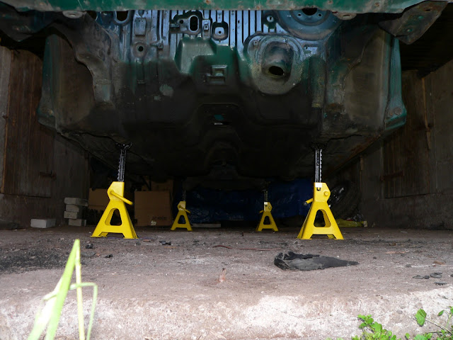

KV6 niestety tak łatwo nie wchodzi do nadwozia R200. Chyba że się uda dorwać ten z MG ZS. Mówię tu o mocowaniach bo silnik jak silnik - byłe się w komorze zmieścił ale trzeba go jeszcze z budą spiąć.
http://www.75andztclub.com/showthread.php?t=265778
Tu widać że ktoś zapomniał o górnym mocowaniu...
A tu jeszcze takie fajne zdjęcie dla maniaków .... :mrgreen:
Ten z MG ZS ma prawie identyczne górne mocowanie jak diesel L-seria ale ciągle inne niż przy silnikach K-serii (poza silnikiem 1.8). Dolne mocowanie to akurat nie jest duży problem i się da coś wymyślić. Od strony skrzyni biegów jest wszystko ok.
Warto by było pomyśleć nad dodatkowymi mocowaniami w połowie zespołu silnik-skrzynia biegów (coś jak w R220 turbo coupe) - w ten sposób zapewni się dodatkową stabilność poprzez montaż do belek spinających podłużnice. Bez tego obawiał bym się by silnik nie wyskoczył z nadwozia.
Już prawie pewien jestem że gdy dojdzie do zakupu silnika do mojego R220 to wsadzę tam właśnie KV6 - ale to jeszcze odległa przyszłość bo na razie wygląda to tak:
