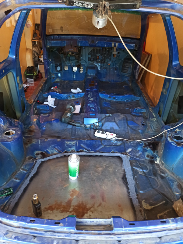

Auto było chyba używane do przewozu wszystkiego, od gruzu po worki z cementem xD

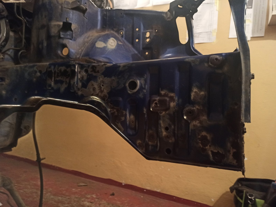

Zdecydowałem się na usunięcie wnęki na koło zapasowe. przez najbliższe 2 tyg będzie ostra walka z budą a mianowicie RUDĄ SZMATĄ! wiem że nie wygonie jej na wieki ale na najbliższe lata napewno :neutral:

Qrde....Rudej masz masakryczne obszary....Kiedys tak mialem w Triumphie Heraldzie.Piaskowanie budy pomoglo.Ale to x lat temu bylo :mrgreen: Powodzenia i kciuk w gore :mrgreen:

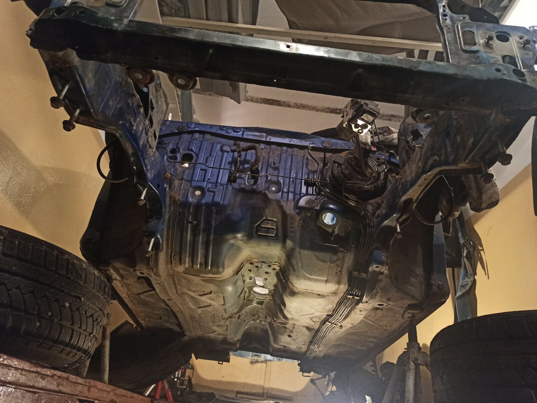

Buda już stoi na kobyłkach,
zakupiłem spawarkę na właność co był najlepszym wydatkiem chyba XD
na dniach jadę zakupić blachę no i oczywiście zająć się punktami co wymagają wycięcia i wspawania hehe :twisted: :twisted:
Jak się pospawa do kupy, łącznie z wspawaniem blachy tam gdzie było koło zapasowe lecę z konserwacją podwozia. Do piaskowania oddaje tylną belkę jak i przednie wszystkie belki co by odświeżyć całość.

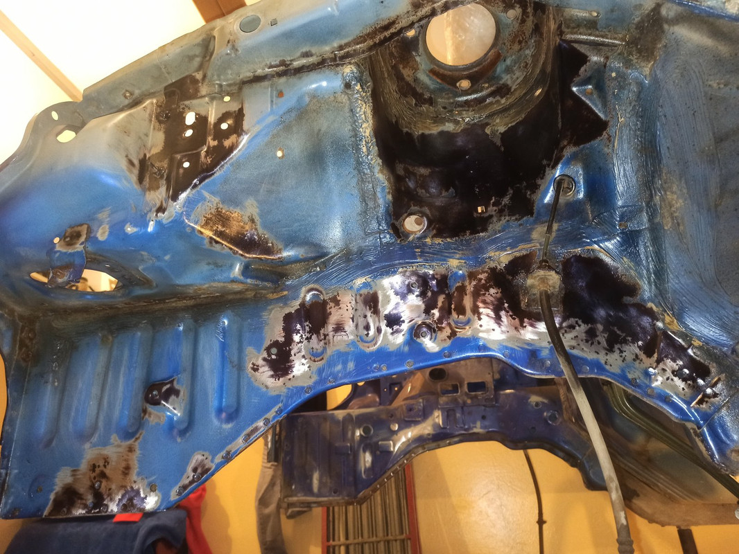

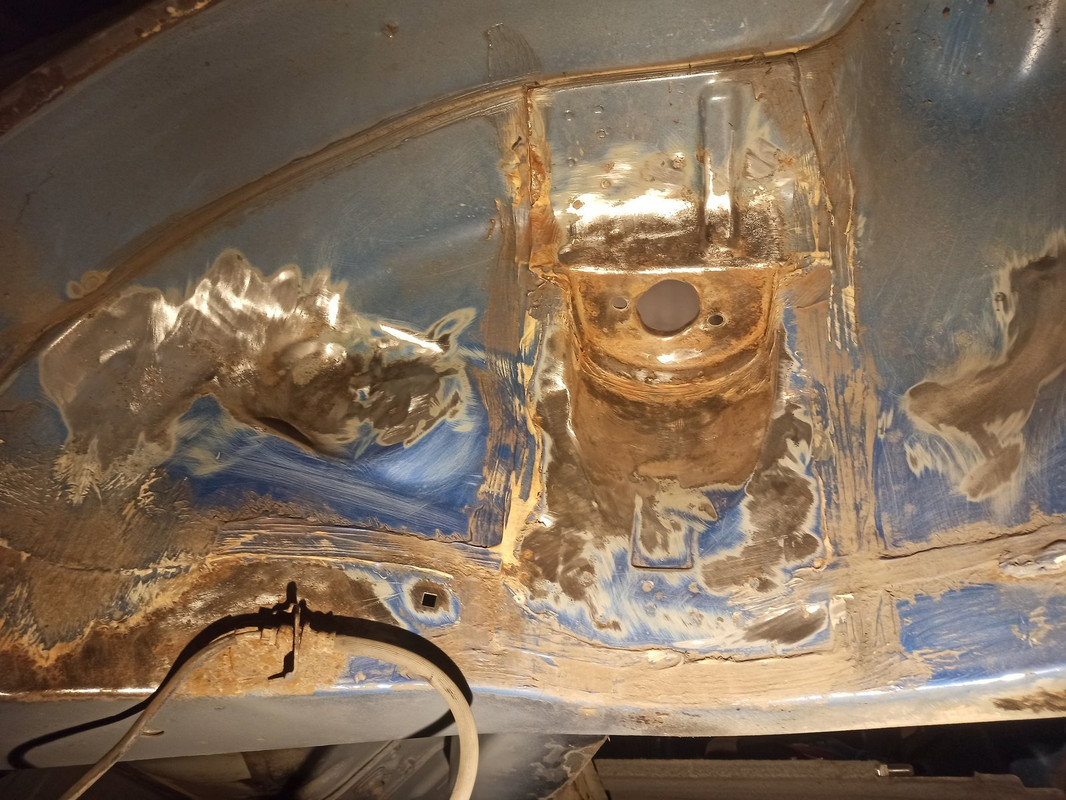

Wstępnie ogniska rdzy na podwoziu w jakimś stopniu są zniwelowane ;) Oczyszczonę rożnymi szczotkami, ściernicami i na koniec Zabezpieczone neutralizatorem 2w1
1 niweluje ogniska rdzy
2 jest to już jako grunt pod podkład :D
Tak wygląda neutralizator pokryty 3 warstwami, widać reakcję na rdzę.
Skupiam się w tej chwili na ogarnięciu kielichów co by nic nie odpadło :D
Pozostało podmalować nadkola właśnie neutralizatorem, podkład, i oczywiście wspawanie blachy na płasko zamiast wnęki na koło zapasowe i Konserwacja podwozia zaliczona :|

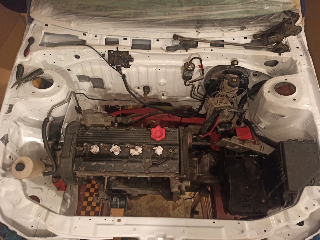

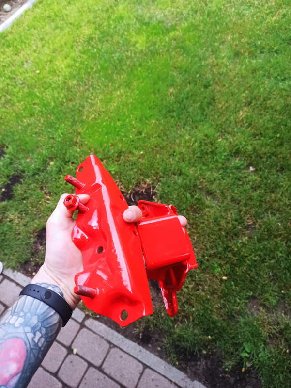

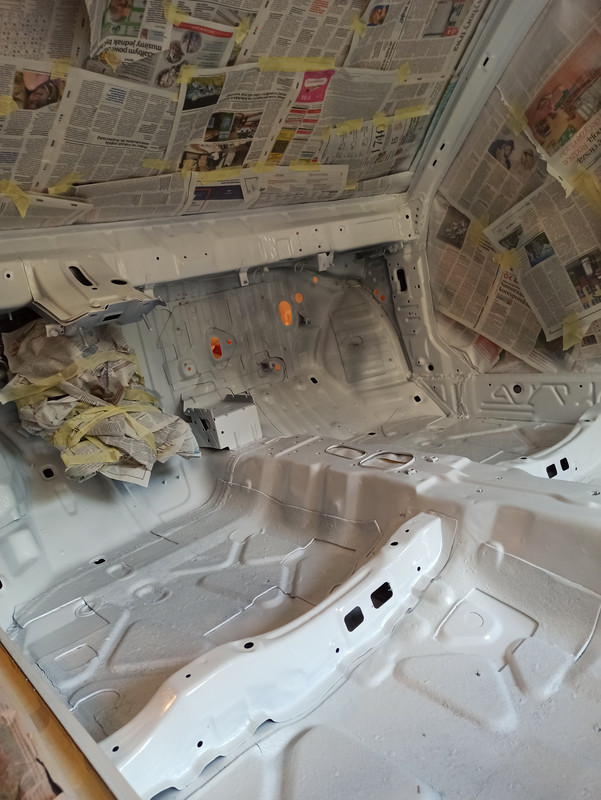

Komora pomalowana na biało farbą POLIURETANOWĄ. Kryje na prawdę dobrze, aplikacja również łatwa. Zdecydowałem się na czerwone akcenty pod maską :D
Jeszcze w tym tygodniu zostanie pomalowane wnętrze auta i powoli składam belki przód i tył, zawieszenie oraz wiązka elektryczna i silnik :D

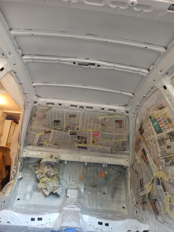

Dziękuje :D Takie słowa mocno mnie motywują do działania :D A zatem mały UPDATE. Nie spodziewanie skończyła mi się farba xD więc został tył do pomalowania oraz dorzucenie dodatkowej warstwy na suficie i w innych miejscach ;)
Farba poliuretanowa bardzo łatwo się aplikuje, do farby dodałem dodatkowo 100ml lakieru bezbarwnego aby bardziej go utwardzić i nadać lepszego połysku.
Prezentuję się to właśnie tak

aa i pytanie - czemu ma służyć zaspawanie wnęki kola?

Wneka była pordzewiała, dziury były itp i ją usunąłem co da mi możliwość zamontowania wydechu centralnie

dawidd, farba poliuretanową ma bardzo szerokie zastosowanie :D więc wybrałem właśnie Poli bo jest bardzo wytrzymała. Polerować też się da.
Natomiast z malowaniem karoserii dodam lekko więcej lakieru bezbarwnego, oczywiście przed zrobię próbę na jednym błotniku.
A i dodam że to eksperyment z farbą
