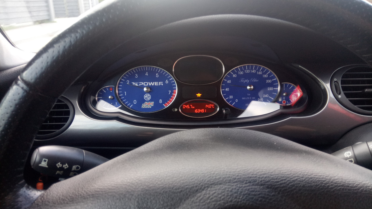

Markzo, jeszcze do końca z zegarami nie skończyłem. Mam w planie dać podświetlane wskazówki. Jak narazie jest jak jest :mrgreen:
Dzisiaj jestem bardzo zadowolony z dnia. Udało mi się wreszcie odpalić tempomat. :razz:
Już ponad półtora roku jak starałem się dojść problemu. Podmieniałem, wypinałem itp, itd in ciągle nic :dupa:
Nawet Miska zacząłem molestować, aby uruchomił w Toafie możliwość diagnozowania tempomatu w V6.
Dzisiaj naprowadzono mnie na to aby sprawdzić numery czujników na pedale hamulca ponieważ montowano dwa typy: do i bez tempomatu.
Ja u siebie na sprzęgle miałem czarny czujnik o numerach 8 372 647 i na hamulcu 8 372 646
Okazało się, że ten biały czujnik jest jednobiegunowy do wersji bez tempomatu. Aczkolwiek jeszcze tego nie byłem świadom. Na próbę założyłem czarny, który miałem w zapasie na miejsce białego i tempomat ku mojemu wielkiemu zdziwieniu ruszył. Żółte światełko ujawniło swój blask :mrgreen: :mrgreen:

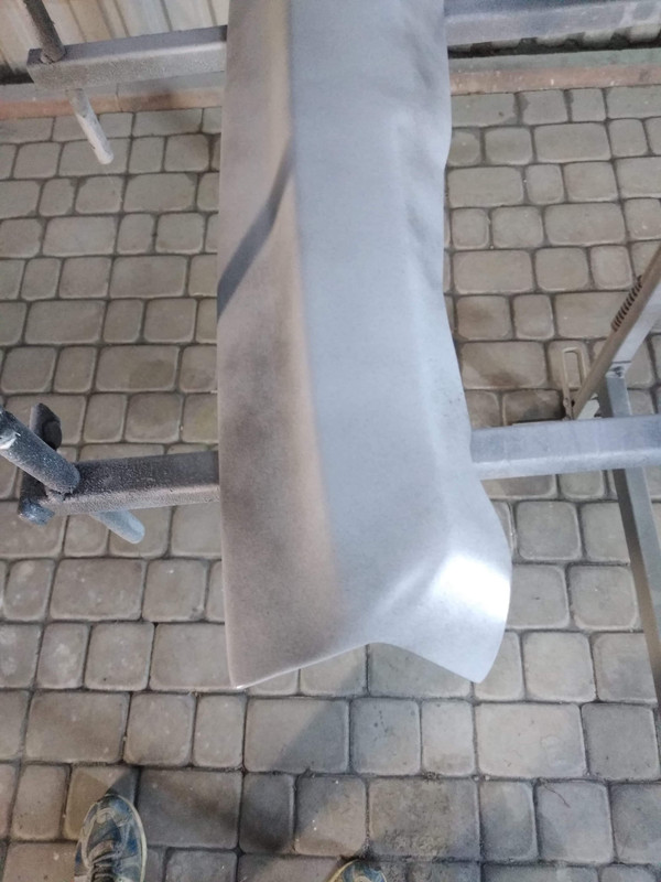

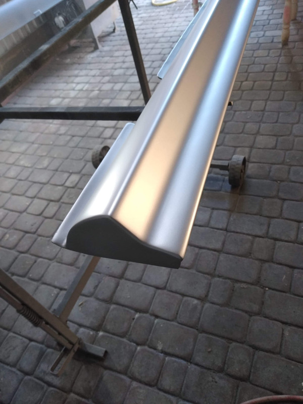

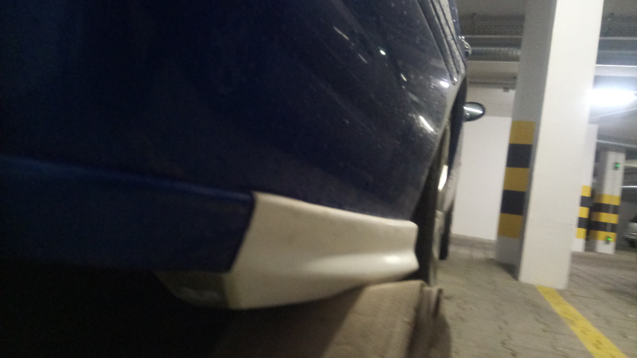

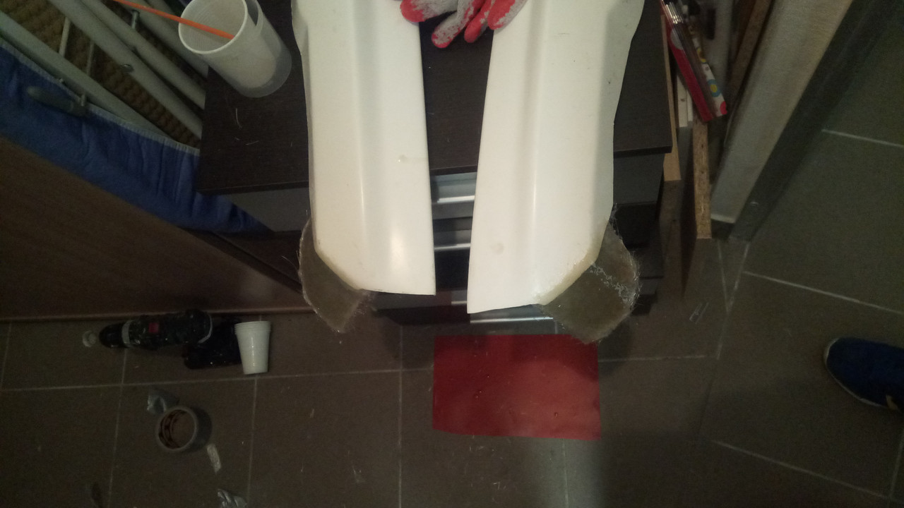

Po długim rozważaniu jak i również przygotowaniach udało mi się wreszcie zamontować nakładki na progi i zderzak :mrgreen: :mrgreen:
Nakładki przygotował i polakierował mi kolega lesmann, za co bardzo mu dziekuję!

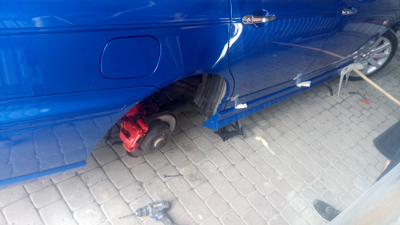

wymagało to trochę czasu pracy. Niestety nakładki nie pasowały idealnie, więc trzeba było je odpowiednio przygotować pod mojego MGka :P :P

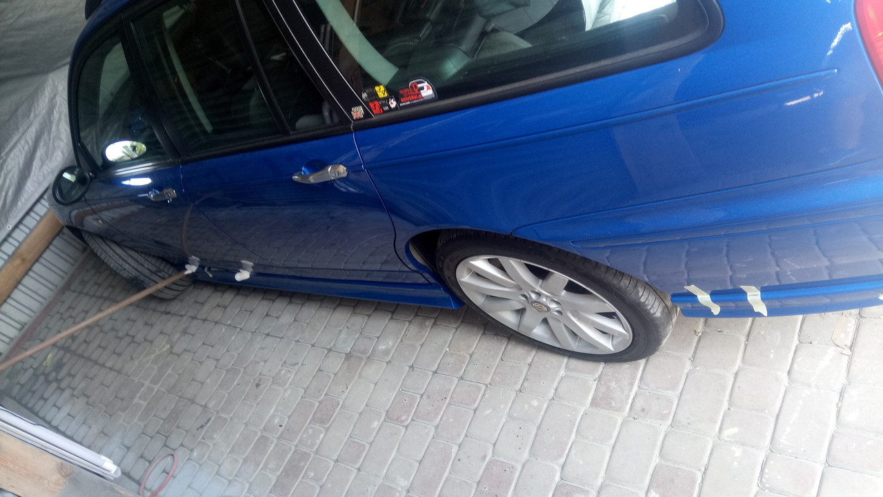

Pierwsze przymiarki na progi

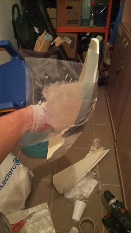

Jeśli chodzi o podkładki tylnego zderzaka to były stricte uformowane do polifta. Z racji, że mój poliftem nie jest trzeba było tutaj wprowadzic troszkę moich zdolności rzeźbiarskich :D :D :D
Nie chcialem aby nakładka kończyla sie pod zderzakiem z widocznym rantem, dlatego też trzeba było dołożyc troche materiału. W ten sposób podkładka tak jakby zawija się pod zderzak. Napewno wygląda to 100 razy estetyczniej.

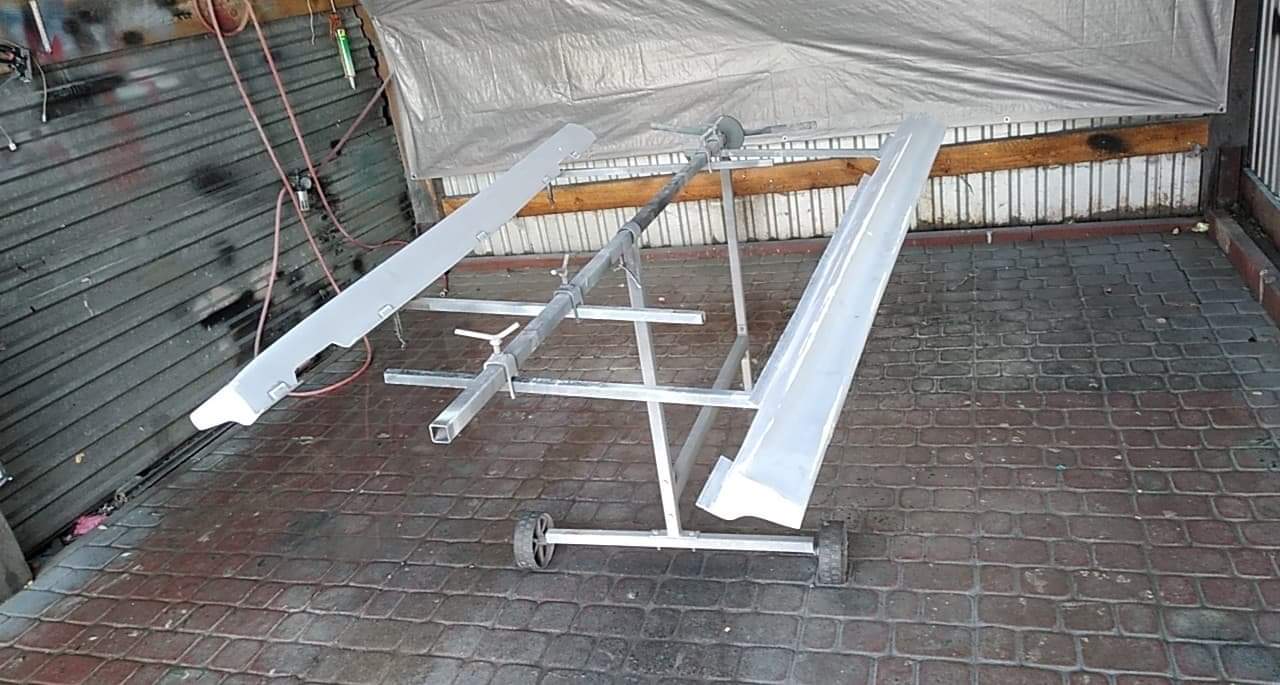

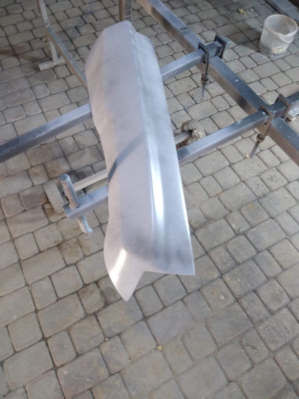

Lakier dobierany przez "RETROCAR" z Radomyśla Wielkiego! Gość z mega wiedzą. Postarał sie aby kolor jak najbardziej był dopasowany.
No lakierowanie :lol: :lol: :lol:
Jako, że ten kolor powłoki jest 3 warstwowy pierwszy podkład, potem baza srebrna, niebieska i bezbarwny
profesjonalne stojaki :P
No i czas na montaż do dociskania:D :D
dwie motyki też się przydały _ _rotfl_ _rotfl_
Efekt końcowy:

dawidd, kolor wyszedł pięknie. Gość mieszał i dobierał lakier chyba z godzinę. Nie odbębnił tylko po kodzie :mrgreen:
Wtrąceń na lakierze jakieś pojedynki są. To jest nieuniknione. I dlatego dokładki trafią jeszcze na lekkie polerowanie. Wczoraj tego nie zrobiliśmy ponieważ klej najpierw musiał dobrze wyschnąć.

tommasino, Polerkę zrobimy: P Wtrącenia zdarzają się nawet w komorach lakierniczych po to człowiek wymyślił polerkę! :razz: :razz: :razz:

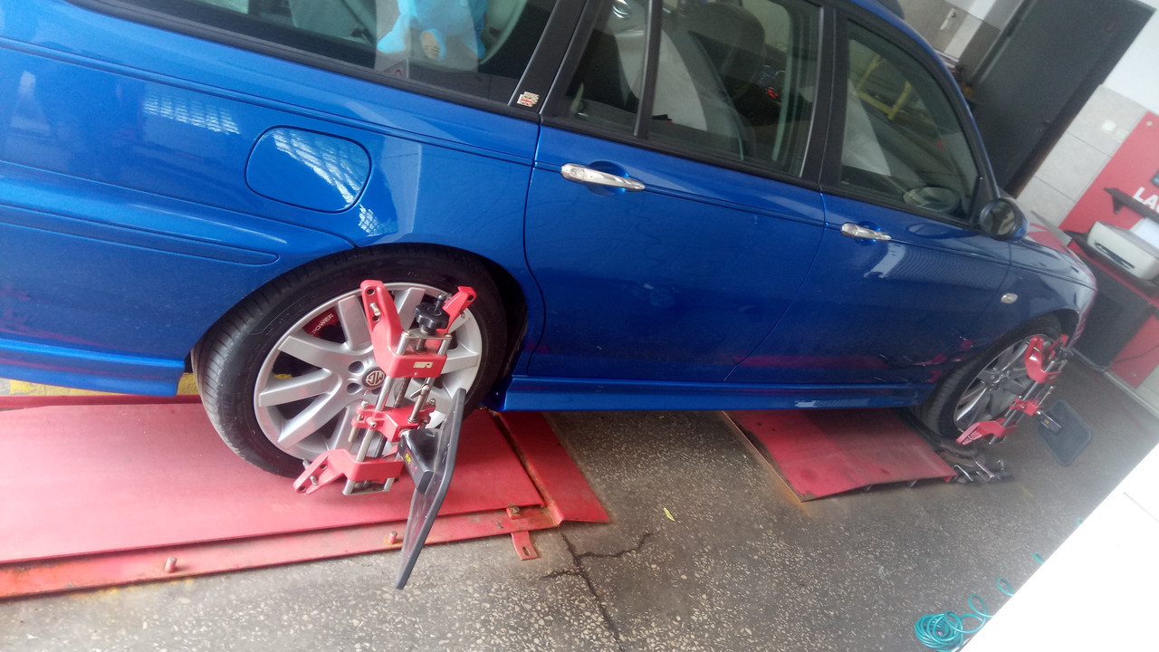

Dzisiaj w aucie wymieniłem końcówkę drążka kierowniczego. Był lekko wyczuwalny luz.
Tym samym trzeba było pojechać na ustawienie zbieżności.

tommasino, ile płaciłeś za zbieżność? Ustawiałes tylko przód czy tył również? I najważniejsze pytanie, jesteś na 100% zadowolony? Puszczasz kierownice i auto leci prosto?
tommasino
Moderator
Pomógł: 6 razy
Dołączył: 25 Mar 2013
Posty: 476
Skąd: Rzeszów
MG ZT
Wysłany: Sob Cze 08, 2019 11:39
dawidd, byłem u sprawdzonego gościa. Ma bardzo dobrą opinię w Rzeszowie. Wcześniej Adam_26 też u niego robił.
Zapłaciłem 130pln za zbieżność z wymianą końcówki. Zbieżność tylko przodu robiona. Z tyłu po założeniu aparatury wszystko było w normie.
Autko prowadzi się bardzo dobrze. Nigdzie nie skręca na prostej i równej drodze.
