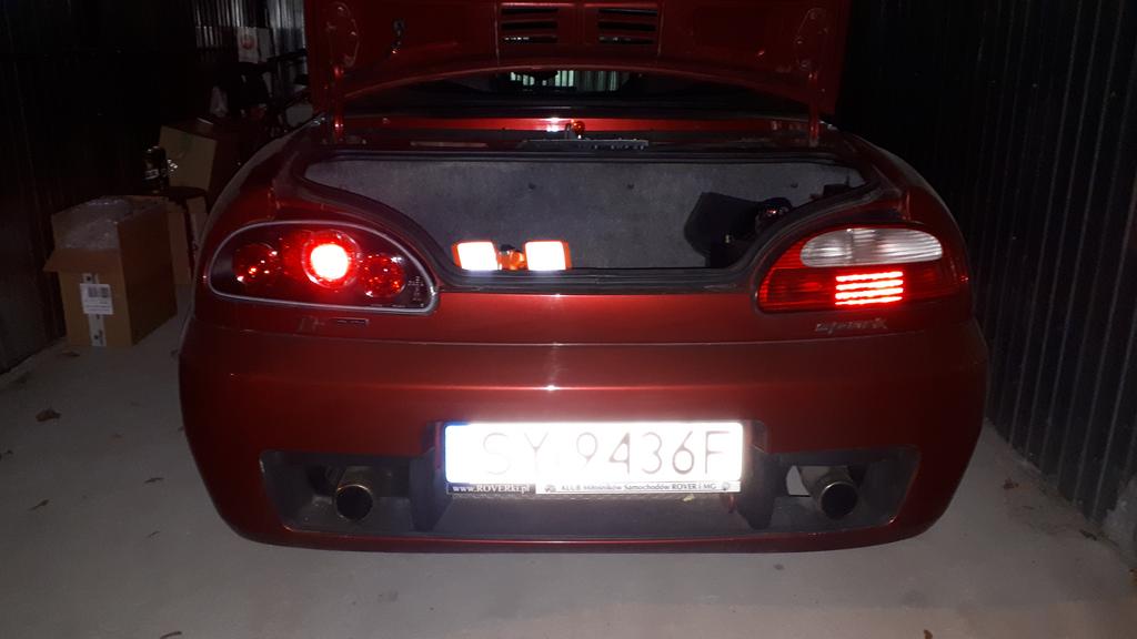

Dzis postanowiłem zabrać się za elektrykę.Do zrobienia lampiony w przednim i tylnym bagażniku.
O ile w przednim lampka jest podlaczona pod czujnik otwarcia klapy i wlaczenia alarmu (alarm bangla wiec czujnik jest ok) to reszta jest pociagnieta w snie pijanego elektryka :-|
Bede musial wszystko zdemontować i pociagnac kabelstwo od nowa
Odpuscilem na razie temat i zabrałem się za identyczny w tylnej lampce.Jak wyczytałem z madrej książki :roll:
odpowiedzialne za swiecenie przewody lubia się lamac w wiązce
Niestety wiazka jest tak dziurawa iż profesjonalny elektryk będzie musial zadzialac.Wedle forum UK warto dolozyc około 5 cm przewodu aby nie było "zmeczenia materialu" podczas zamykania klapy.Czeka mnie zatem dogadanie elektrykusa coby hokus pokus odstawil i swiatlosc przywrocil :mrgreen:

[ Dodano: Pon Sie 06, 2018 19:39 ]
I po dzisiejszych zmaganiach,polozylem kabelki wraz z bezpiecznikiem,efekt taki ze lampka swieci jak powinna i nawet się wylacza po zamknieciu maski :mrgreen:

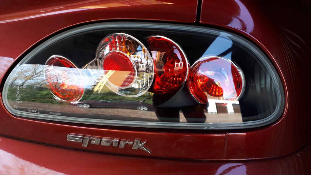

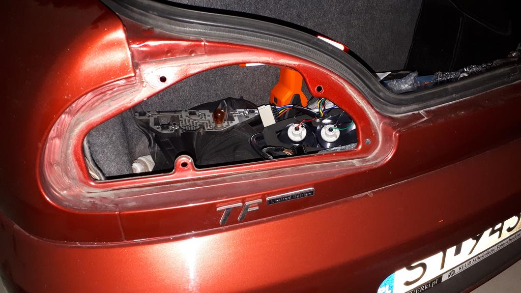

Dzis mnie pogięło a nawet odksztalciło :mrgreen:

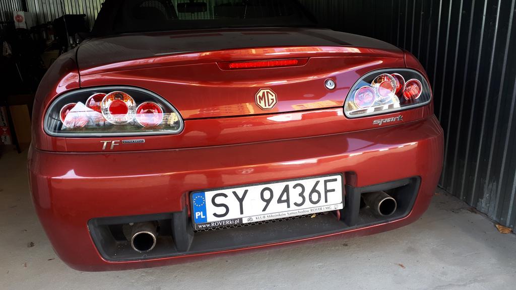

Droga kupna zapodałem tylne lampki typu Lexus.Wiem ze były jako alternatywa u dilerow MG w UK.Dlatego tez będą z cala specyfikacja UK ale z uzyciem w UE.Wkladam,podlaczam i może nawet swiecic bedzie :mrgreen: Ori lampiony na polke.Czy ktoś zwrocil uwagę ze ori wygladaja jak z Lanosa? :P
[ Dodano: Czw Lis 01, 2018 13:36 ]

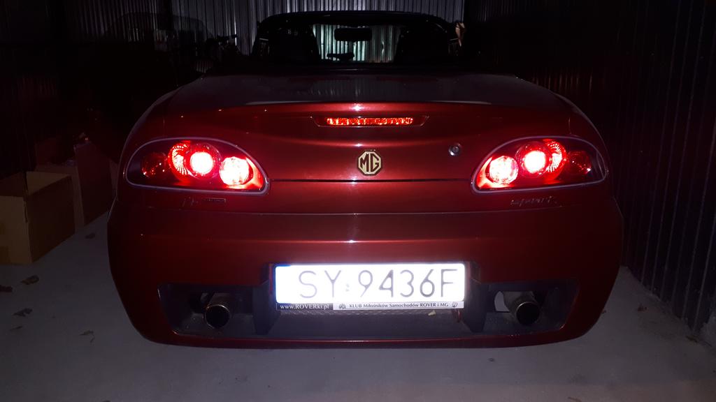

Przyszly lexusy.Zatem iż jestem dość niecierpliwy jak mam nowe zabawki to montaż odbywal się bezpośrednio po pracy.Dlatego ciut ciemnawo jest na dworze ;-)
Oraz efekt za dnia.Moge powiedzieć iż idealnie pasuja do mojego MG te lampiony.Kolor oraz srodek idealnie laczy się z przednimi lampkami oraz z ogolnym wyglądem auta.Troche tez odmlodzilo samochodzik wizualnie.W każdym razie bardziej mi się podobają niż oryginalne.
