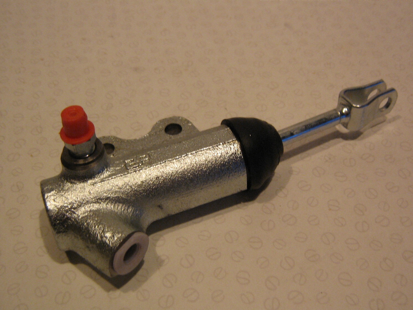

Witam,
możecie podpowiedzieć gdzie dokładnie znaleźć ten odpowietrznik. Zdjąłem pokrywę silnika i nie znalazłem odpowietrznika. Rozumiem że nie powinienem odkręcać tej "prawdziwej" pokrywy silnika.
Edit: Dodałem zdjęcia co by zaznaczyć dokładniej miejsce poszukiwań.

Na drugim zdjęciu pod filtrem powietrza widać wysprzęglik, a na nim odpowietrznik z takim czerwonym plastikowym kapturkiem. zdejmujesz kapturek, zakładasz wężyk i odpowietrzasz.
Tak wygląda sam wysprzęglik.

Super odpowiedź. Widziałem ten czerwony kapturek, ale bałem się na sile go zdejmować. Jaka powinna być średnica rurki?
