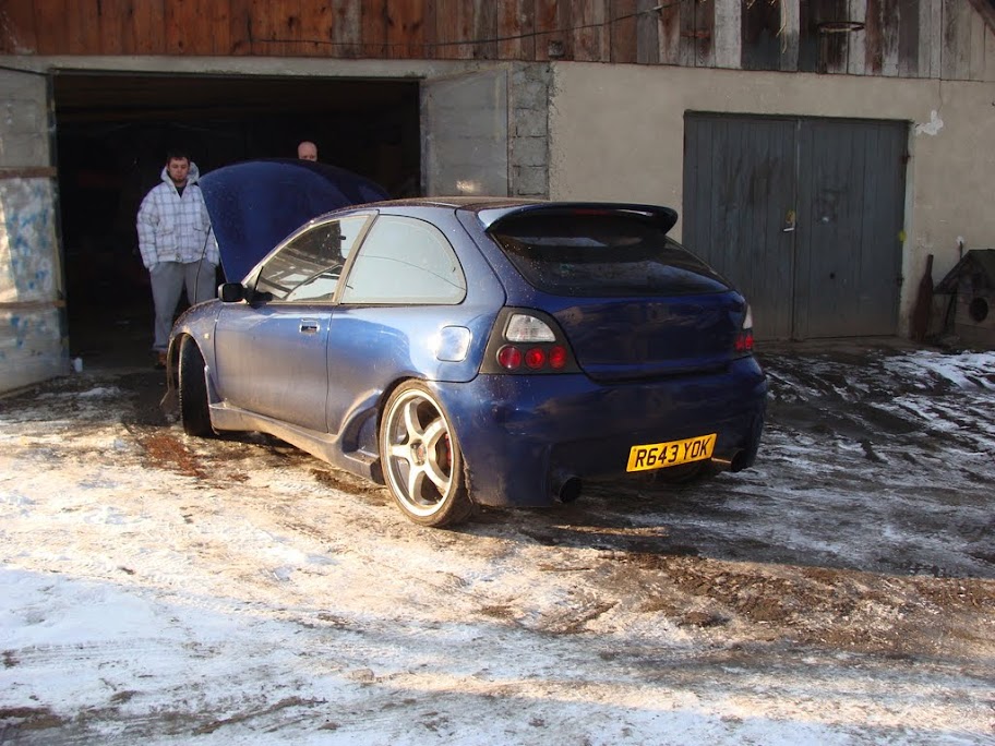

7Tomi
Pomógł: 2 razy
Dołączył: 17 Kwi 2013
Posty: 1139
Wysłany: Sob Mar 15, 2014 23:20
Podstawa to ET. Gdybyś miał ET 45 jak oryginał to podejrzewałbym że ok 7mm dystans wystarczy. Może 10 mm.
Np ten ze zdjęcia poniżej:
7.5 x 18 ET45
5mm dystans
215/35 R18
Nic nie trze.
Jak sie zdecydujesz to zostaje kwestia bawienia sie dystansami a co za tym idzie dłuższe szpilki obowiązkowo.
Pozdrawiam
7Tomi
