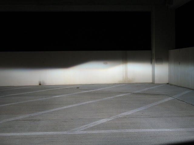

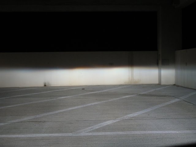

Harry gdyby to była wina soczewki to całość by kiepsko świeciła. Wg słów kabanosa lampa świeci dobrze tylko nie oświetla pobocza jak powinna a to już jest kwestia przesłony.
Tak świeci soczewka EU (zdjęcia z forum vwgolf.pl ;) ):
Tak z przestawioną przesłoną żeby świeciła symetrycznie (i z tego co zrozumiałem tak świecą u kabanosa):

Hm no niby nie jest symetryczne światło ale faktycznie na boki świeci tragicznie. Ale znowu wracamy do punktu, że to raczej nie jest wina żarówek.
https://forum.roverki.eu/viewtopic.php?p=874423
