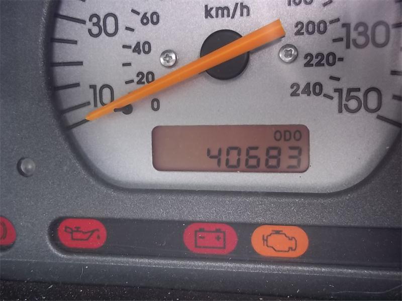

Bardzo prosto sprawdzić czy twoja lampka MIL została wykręcona mianowicie jeśli przekręcisz kluczyk na pozycję II ale nie odpalisz samochodu to musi się świecić:
Niskie ciśnienie oleju, brak ładowania
Ewentualnie zaświeci się SRS czyli poduszki ale za chwile zgaśnie.

Zworka nic nie dała zupełnie... Zrobiłem z kawałka sprężynki...Doczytałem, że lampka silnika powinna sie palić a do tego samochód jest w trybie EODB czyli serwisowym z ograniczeniem silnika i spalin...(lub system diagnostyki pokładowej EOBD)??
Chyba więc jest wyjęta żarówka z zegarów. SRS się zapala i gaśnie po chwili jak wszystko inne...
