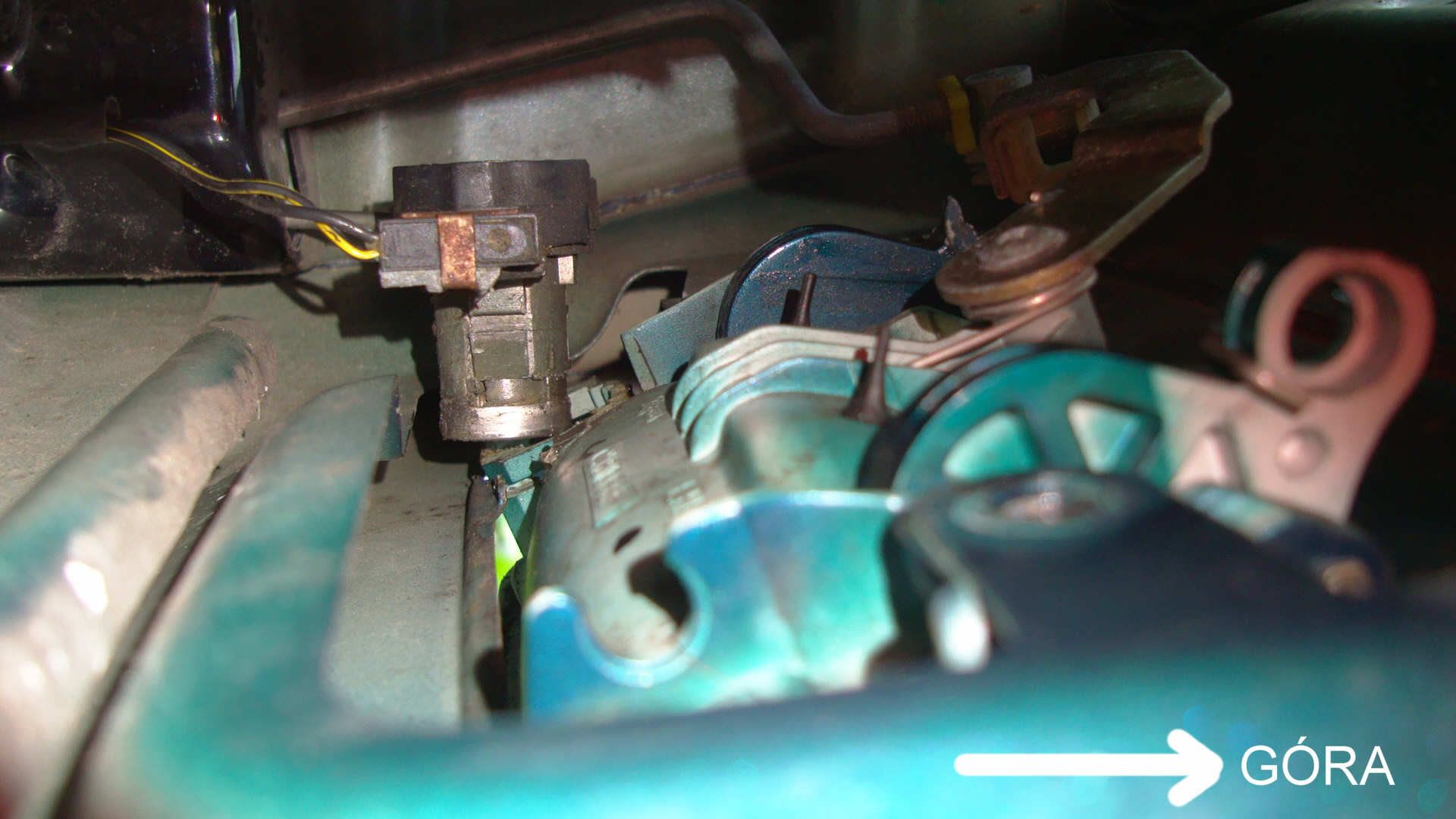

Udało mi się wyjąć tą spinkę. Małym śrubokrętem podważyłem ją od spodu bembenka, dalej pociągnąłem palcami, natomiast nie jest to proste bo jakby mi spadła pomiędzy te blachy w drzwiach to podejrzewam że już nie dałoby jej rady wyciągnąć (na ostatniej fotce to widać, fotka odwrócona o 90st.)
czyli bembenek zamka już nie trzyma mi klamki, natomiast nadal nie mogę jej wyjąć przez tą metalową dźwigienkę co pisałem wcześniej.
Myślę że bezpieczniej będzie ją odkręcić niż rozłączać plastikowy przegub co ją łączy z prętem idącym do zamka. Tylko że nie ma jak podejść śrubokrętem bez odkręcania blachy od mechanizmu podnoszenia szyby. Więc planuję nawiercić mały otwór 0.5cm tak aby tylko przeszedł śrubokręt. Ale w weekend dopiero się tym zajmę.

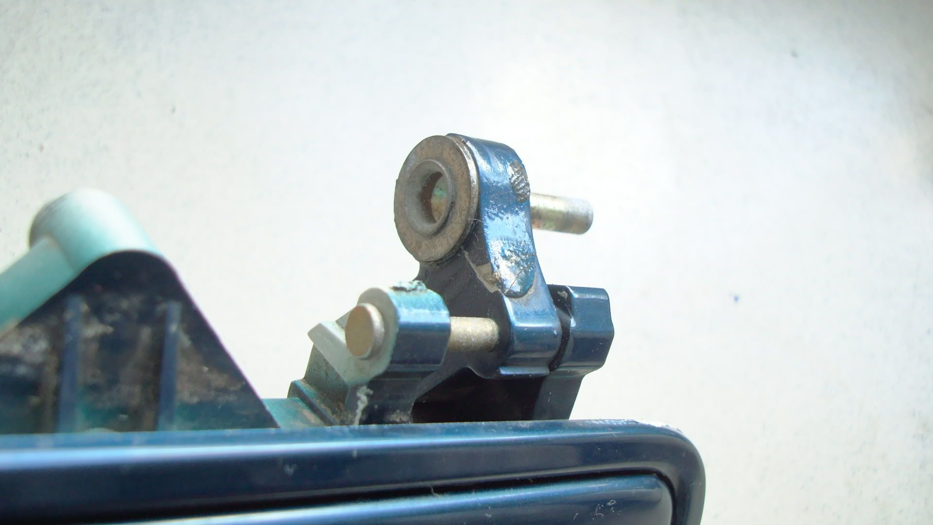

Odkręciłem więc dźwigienkę, wcześniej pisałem że nawiercę otwór ale nie ma takiej potrzeby bo wystarczy odkręcić jedną ze śrub podnośnika szyby (klucz 13mm), natomiast klamka musi być poluzowana (tzn odkręcone dwie śrubki nr.2->schemat, klucz 8mm) tak aby trafić śrubokrętem (gwiazdka) we wkręt dzwigienki. Uwaga na sprężynę która spadnie po zdjęciu dźwigienki z klamki.

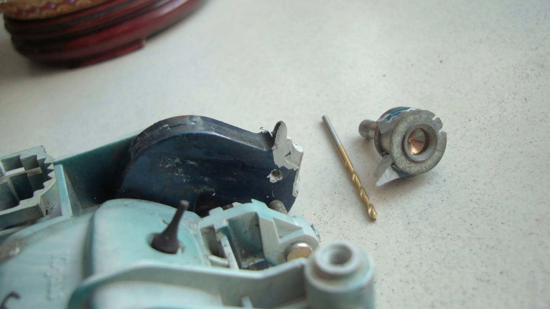

Fotki klamki. Jak widać na 3 fotce są już ślady kleju (!) czyli ktoś już musiał to naprawiać (?). Ponadto klamka jest pęknięta też w innym miejscu, ale nie wpływa to na jej działanie, nie ma tam naprężeń więc widocznie ten plastik pęka już ze starości.
a tutaj moja metoda naprawy. Nawierciłem małą dziurkę w miejscu gdzie był już wstępny otwór więc myślę że materiał się nie osłabił. W metalowej części zrobiłem dwa nacięcia aby drut się nie ześlizgiwał. Obie części skleiłem na klej (jakiś superglue), następnie obwiązałem drutem tyle ile udało mi się przełożyć przez nawierconą dziurkę, następnie zatopiłem w poxipolu (wersja elastyczna).
Poniżej widać wkręt na który przykręcona jest dźwigienka, właściwie to go zgubiłem i użyłem inny , tylko musiałem go trochę spiłować. Założenie sprężyny jest proste, zagięta część podnosi dźwigienkę a drugi koniec musi się zapierać o plastik klamki, jak na drugiej fotce poniżej:
Najtrudniejsze w tym wszystkim okazało się założenie spinki wkładki zamka. Do spinki przywiązałem kawałek nitki, więc zakażdym razem jak mi wypadała z rąk to mogłem łatwo ją wyjąć. Natomiast dopiero udało mi się ją założyć przy pomocy kawałka drutu do którego na sztywno przymocowałem spinkę, tak że jedną rękę mogłem mieć na zewnątrz drzwi i niczym na widelcu nakierować spinkę w stronę zamka, a drugą ręką wewnątrz drzwi wepchnąłem ją na bembenek zamka.
