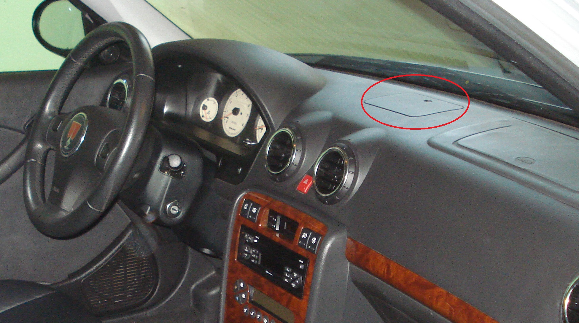

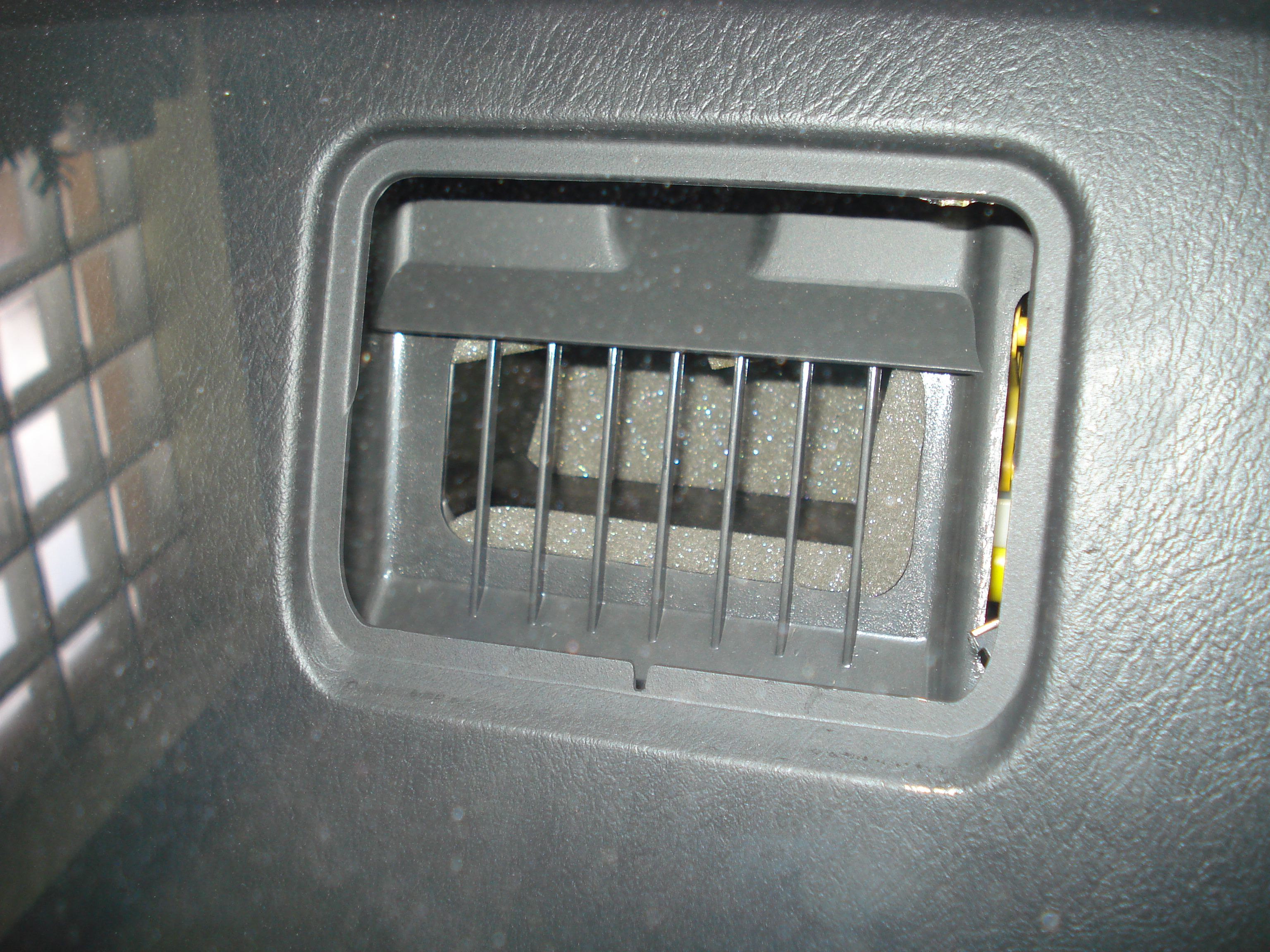

Dziś chciał bym wyjaśnić sprawę która nie daje spać pewnie niektórym osobom z samochodami poliftowymi.
Mianowicie:
"Co to za ustrojstro na środku deski pod szybą?"

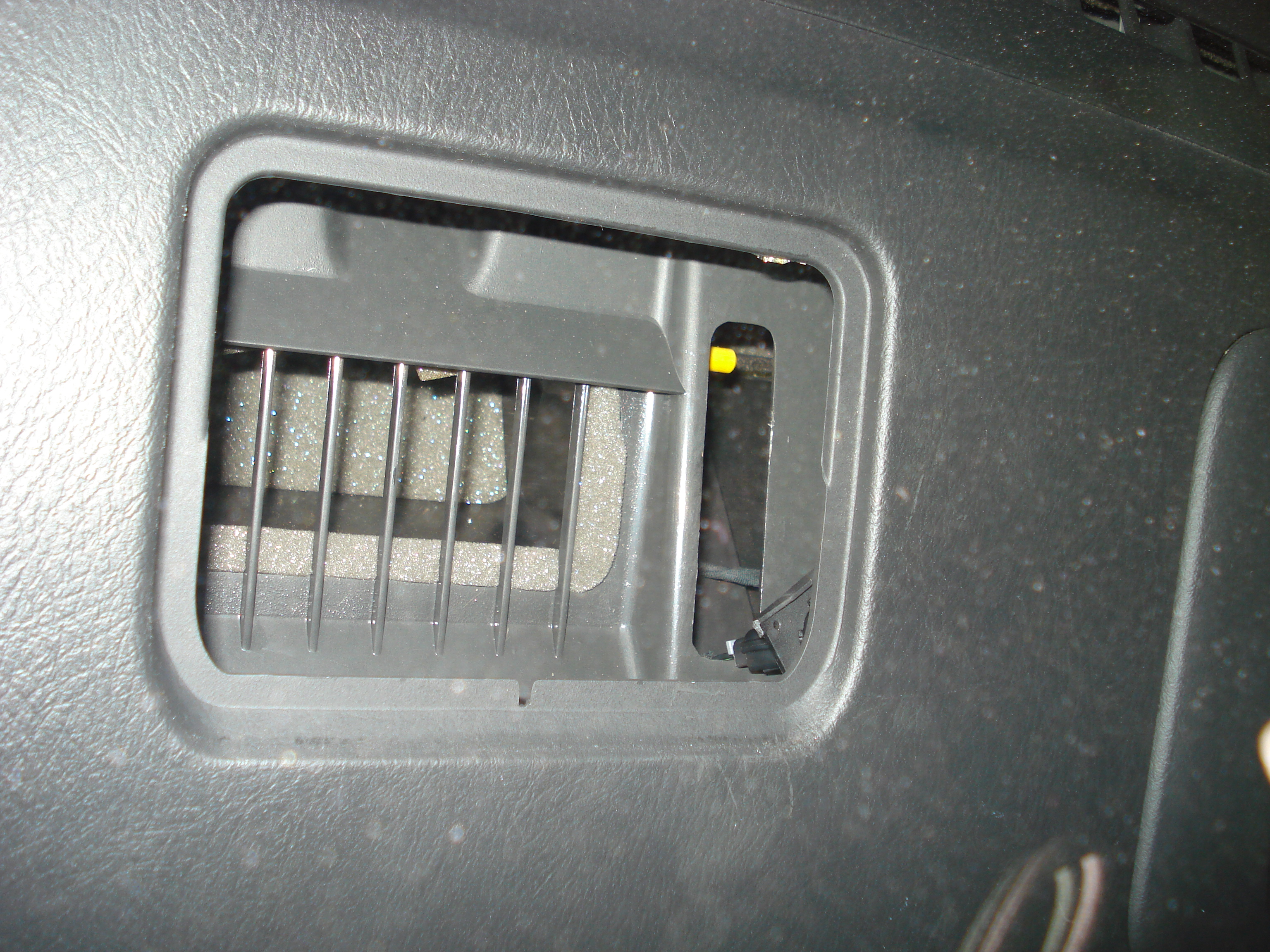

Na wczorajszym spocie zauważyłem że polifty posiadają wystający "cycek" pod szyba, w miejscu gdzie kiedyś była kratka wentylacyjna z nadmuchem na szybę.
Mianowicie chodzi o to:
http://obrazki.elektroda...._1368451401.jpg
Jak widać u mnie jest dziura, a powinien wystawać owy cycek i własnie ten fakt skusił mnie aby się do tego dobrać i zobaczyć co tam jest.

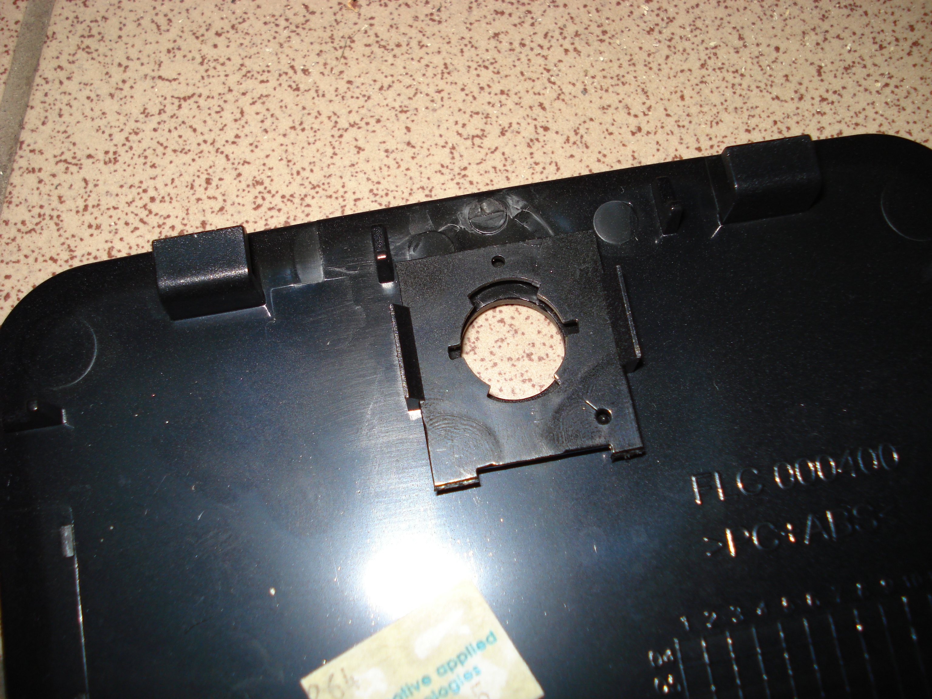

Jest to klapka trzymająca się na 2 zatrzaskach które są na krawędzi najbliżej nas. Ja to wyciągnąłem podważając delikatnie nożem na rogu a następnie wsunąłem cienki śrubokręt owinięty szmatą. W ten sposób zatrzaski odskoczyły i klapka wyszła.

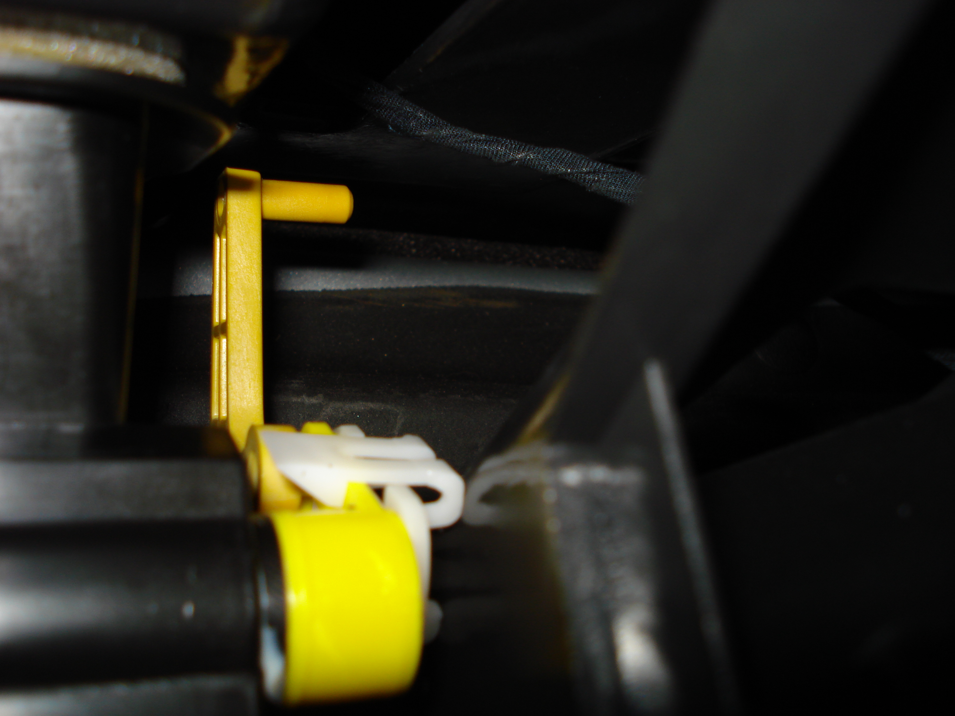

Wewnątrz jest klapka regulacji kierunku nawiewu:
http://obrazki.elektroda...._1368451716.jpg
http://obrazki.elektroda...._1368451719.jpg
http://obrazki.elektroda...._1368451721.jpg
Co ciekawe jest nawet mechanizm poruszania klapką, ale jest ustawiony na zamknięty i dźwignie nie jest do niczego podłączona.
http://obrazki.elektroda...._1368451807.jpg
Ale wracając do sedna, u mnie okazało się że ktoś chyba myślał że ten cycek to przycisk i niechcący wcisnął go do środka.

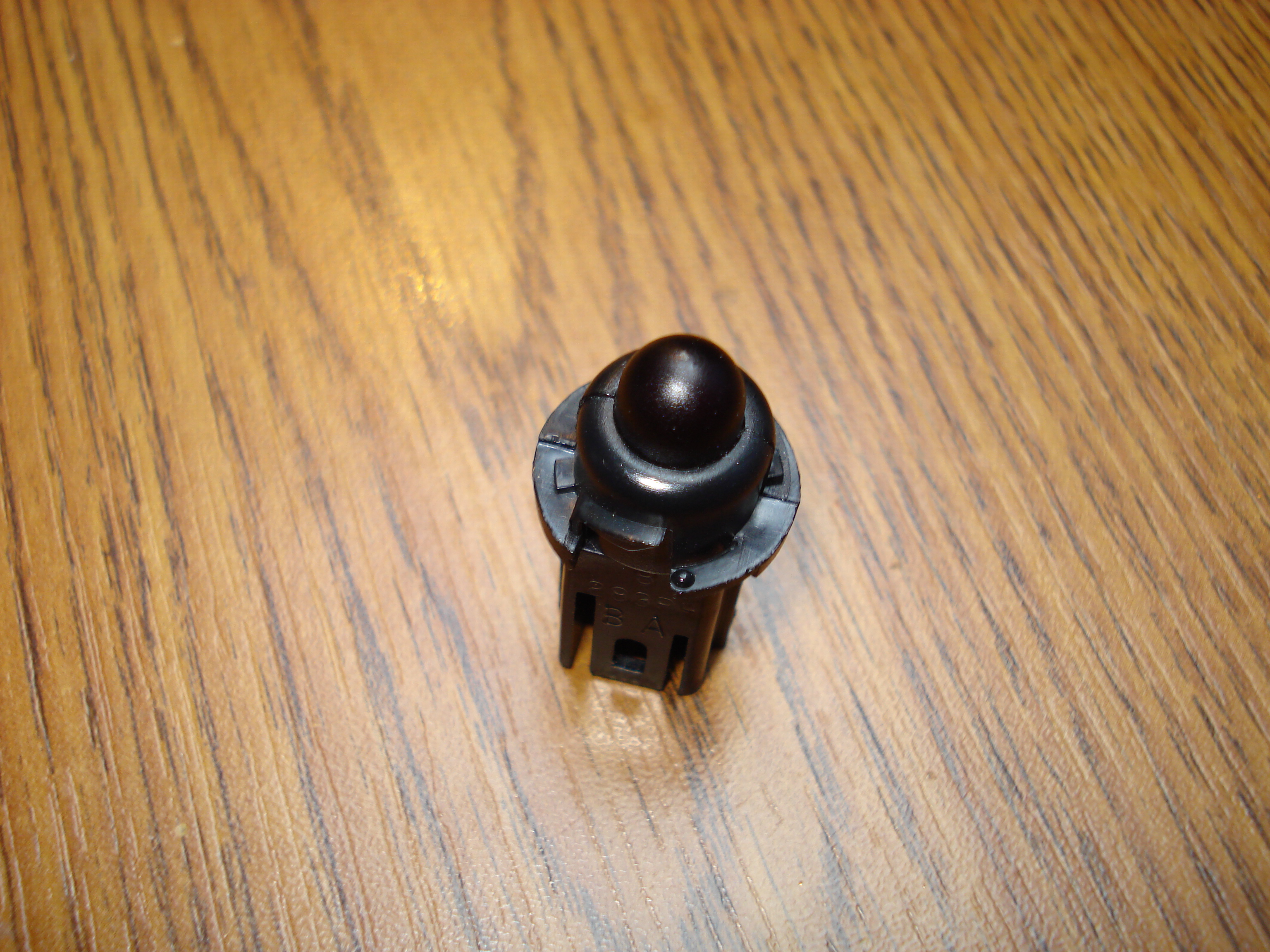

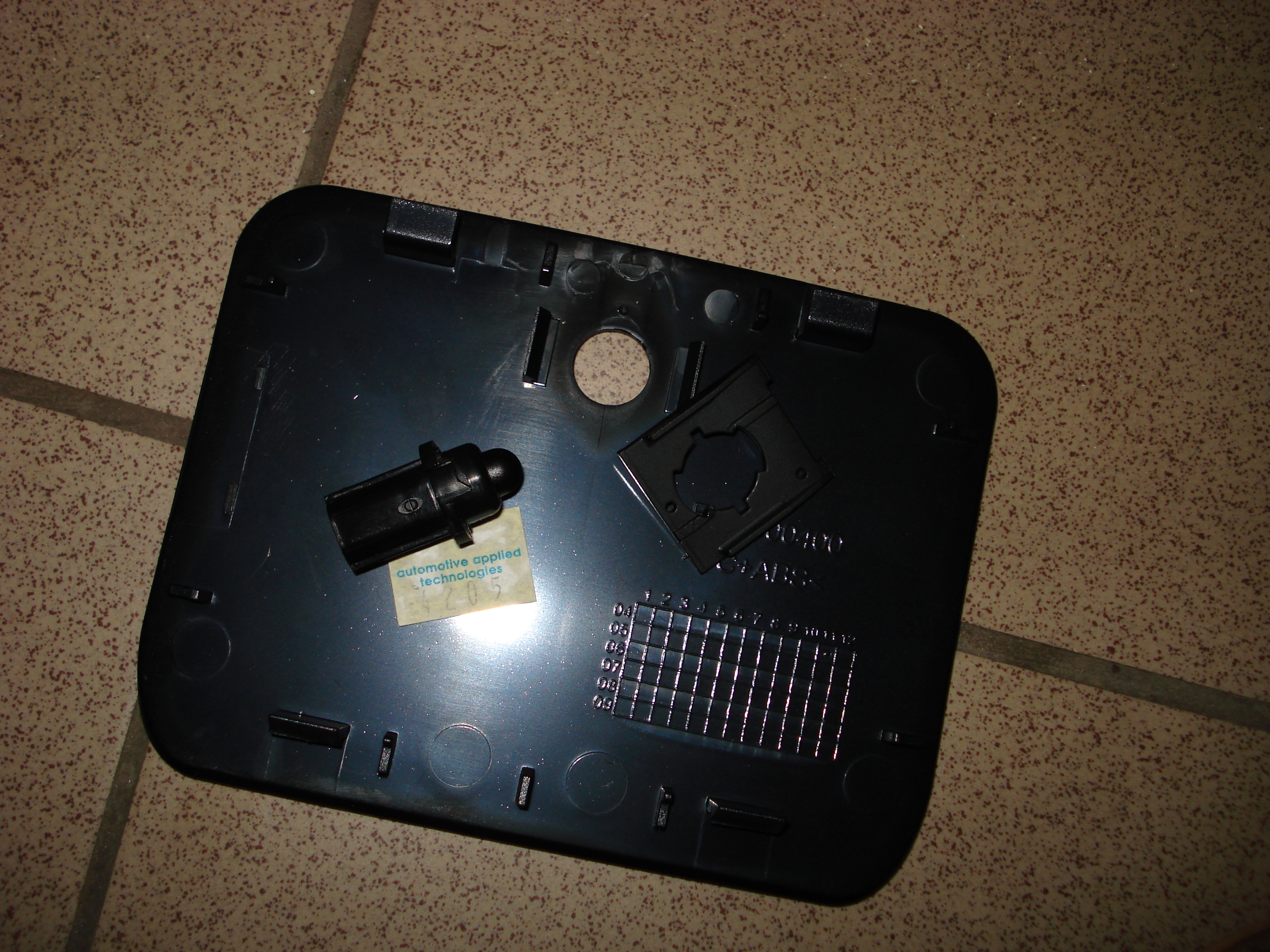

Po wyjęciu i wypięciu z przewodu całość wygląda tak:
http://obrazki.elektroda...._1368451964.jpg
http://obrazki.elektroda...._1368451967.jpg
http://obrazki.elektroda...._1368451970.jpg
Z ciekawości zrobiłem pomiar czym jest owa rzecz i okazało się ze jest to czujnik nasłonecznienia pracujący w zakresie od 0 do około 300mV, gdzie 0mV to całkowita ciemnia zaś 300mV to palące słońce.
Całość po zmontowaniu wygląda tak:
http://obrazki.elektroda...._1368452260.jpg
Element może nie występować w autach bez klimatronika.

ADI-mistrzu, O tym już było na forum :mrgreen: Mechanizm i reszta będzie po w przedliftach jest tam nawiew :wink: Tak samo jak z kolektorem dolotowym tylnym w Dieslu gdzie jest czujnik który robi tylko zaślepka tak samo jest tutaj z całymi tymi mechanizmami nawiewu taniej im było to zaślepić lub zostawić jak jest niż nowy model zaadaptować.
To okrągłe coś to jest czujnik naświetlenia i występuje tylko z CLIMATRONIC :wink: W Wersji manualnej można to przerobić sobie na schowek :P
