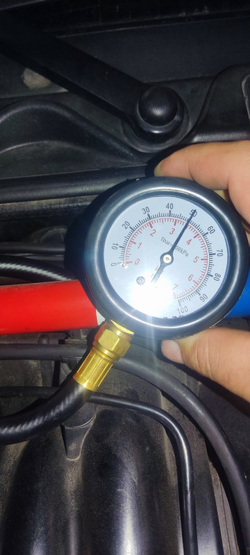

Dwa tygodnie temu pojechałem do Bielska-Białej. Wszystko bezproblemowo. Po nocnym postoju przy próbie odpalenia auta nie usłyszałem pompki paliwa. Auto też nie odpaliło. Tylko awaryjnie na LPG. Podniosłem tylne siedzisko aby aby dostać się do pompy. Po stuknięciu w obudowę ożyła.
Jednak pierwsze odpalenie było dość dziwne jakby nie było ciśnienia.

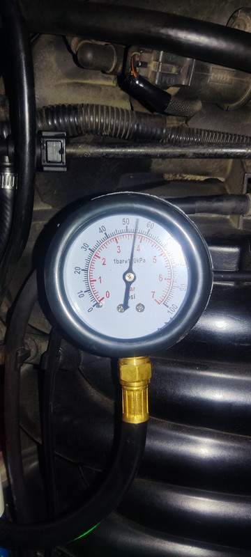

Dlatego też po powrocie do domu zmierzyłem ciśnienie paliwa. Pierwsze przekręcenie kluczyka w stacyjce na zapłon dało mi niecałe 0.5 bara. Kolejne ok. 1 Bara i potem 2 i wskoczyło maksymalnie na 2.8 bara. Po odpaleniu auta równiez ciśnienie 2.8 bara.
Postanowiłem sprawdzić jak to wygląda w ZTT i jak okazało się była potężna różnica. Ju po pierwszym przekręceni kluczyka na zapłon pokazało 3.5 bara
a po uruchomieniu 3.7-2.8 bara
Diagnoza jedna - pompka w ZTku siada.

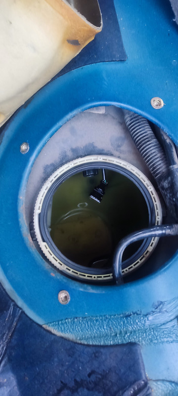

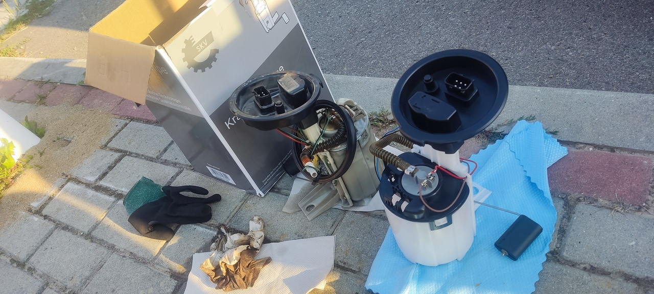

Traf taki, że taką pompkę posiadałem ( zamiana na części z Adam_26) więc przystąpiłem do wymiany na parkingu pod blokiem :razz:
Pompa już wymontowana
Nowa pompka gotowa do zamontowania

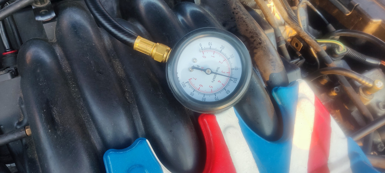

Po wrzuceniu nowej pompki na miejsce pierwsze przekręcenie kluczyka na zapłon pokazało 3.3-3.4 bara
Silnik odpalił od razu i ciśnienie wskoczyło na 3.6 bara
W swoim czasie pomyślę również nad wymiana filtra paliwa - bynajmniej nie zaszkodzi :razz:
Zabieg udany. Napewno w ocenie pomogło mi sprawdzenie ciśnienia na pompce. Nie szukałem długo co ZTka trapiło.
