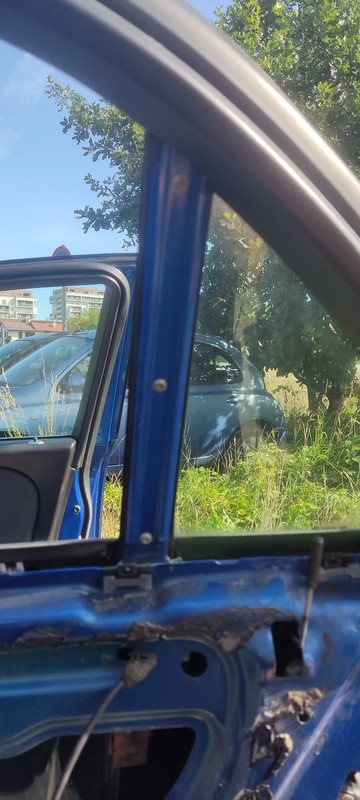

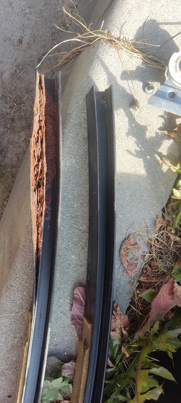

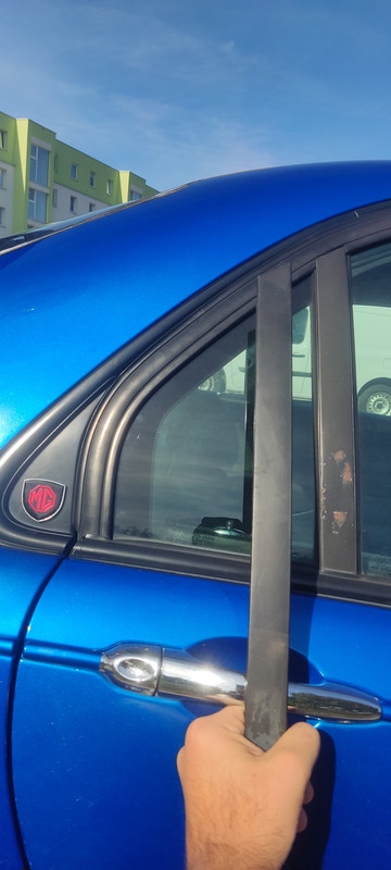

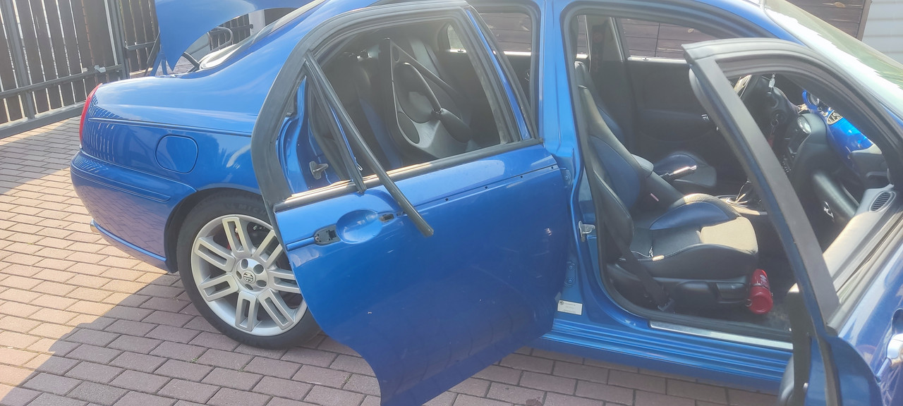

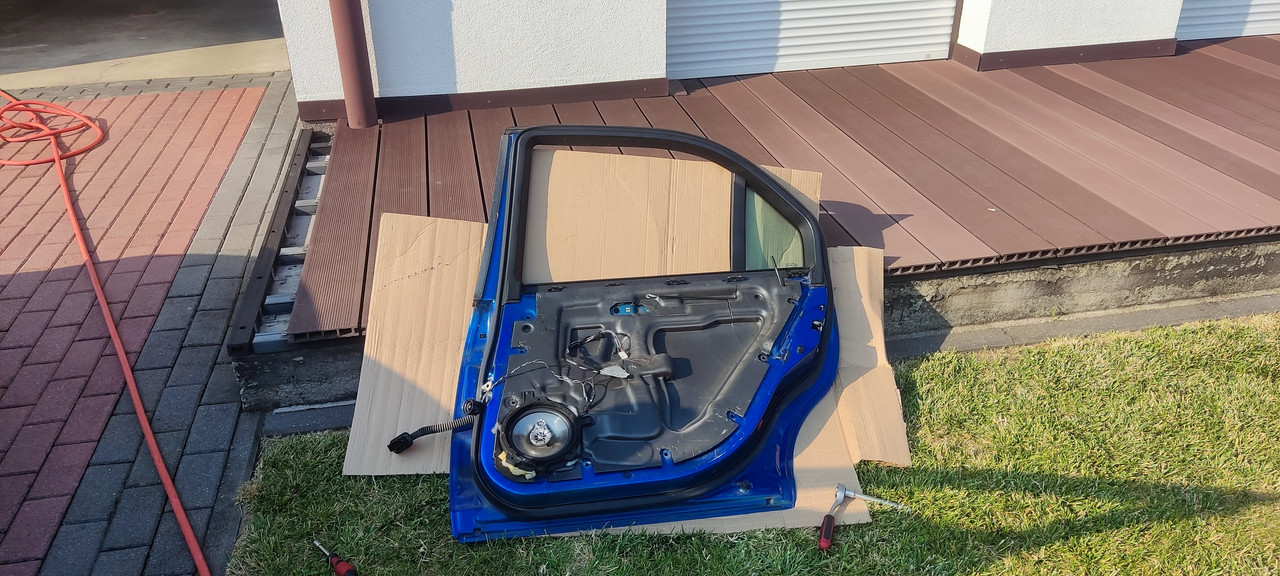

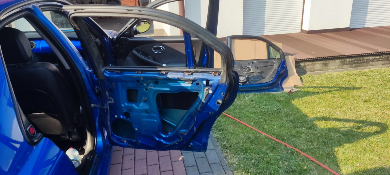

Wymieniłym słupek/prowadnice szyby tylnich drzwi. Jak widać wyszła rdza.
Dla niewtajemniczonych jak zdemontować słupek :)
Zdejmujemy boczek, odkrecamy szybe od podnośnika, wyjmujemy podnośnik aby można było lepiej przesunąć szybę. zdejmujemy maskownice plastikową ze słupka od strony wewnętrznej, pod maskownicą trzy śrubki do odkręcenia. Jak już są odkręcone to ciągniemy za słupek w dół. w słupku są gumy prowadzące szybę. Słupek się z nich wysuwa. Skłądamy w odwrotnej kolejności. Mnie to zajęło z 30 minut :D
W dolnej część zdjętego słupka ruda :)

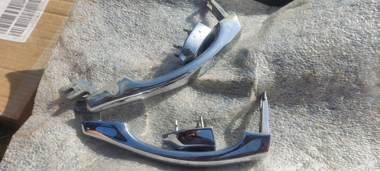

Przy okazji wymieniona klamka zewnętrzna na nieskorodowaną.
No i złożone :P

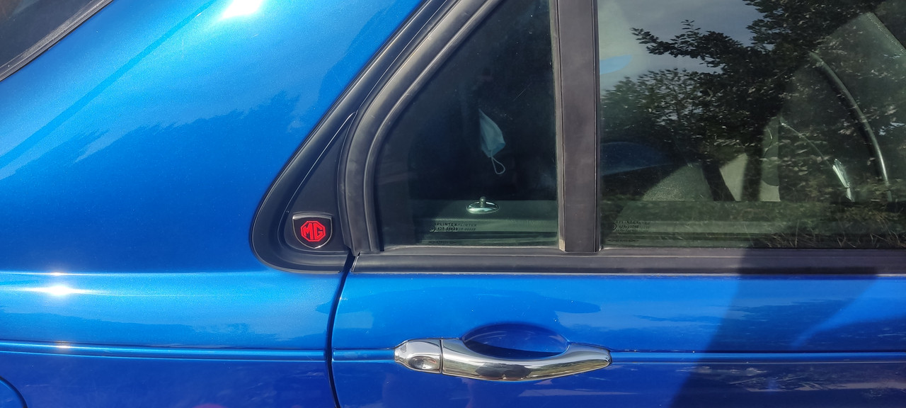

Jeśli chodzi o znaczek przedniego zderzaka, to kupiłeś samą naklejkę na Ebay z UK czy cały emblemat z metalową obudową? Naklejkę pamiętam ze montowałeś w ZT-T - trzyma się, nie blaknie?
tommasino
Moderator
Pomógł: 6 razy
Dołączył: 25 Mar 2013
Posty: 476
Skąd: Rzeszów
MG ZT
Wysłany: Nie Paź 02, 2022 01:26
jolo, tak, kupiłem samą naklejkę na eBay. Jest ona bardzo wysokiej jakości. W ZTT jak do tej pory nic się z nią nie dzieje.

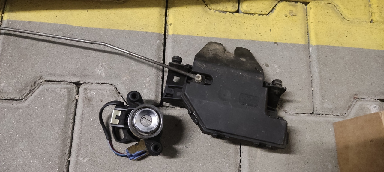

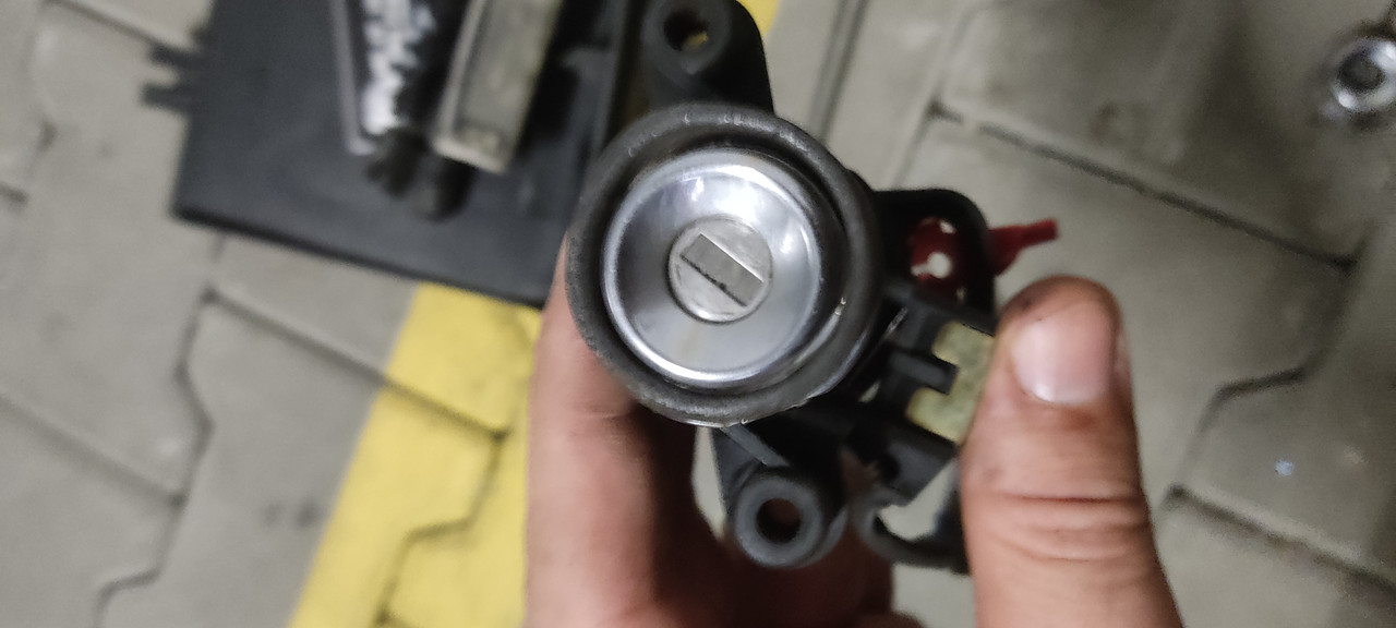

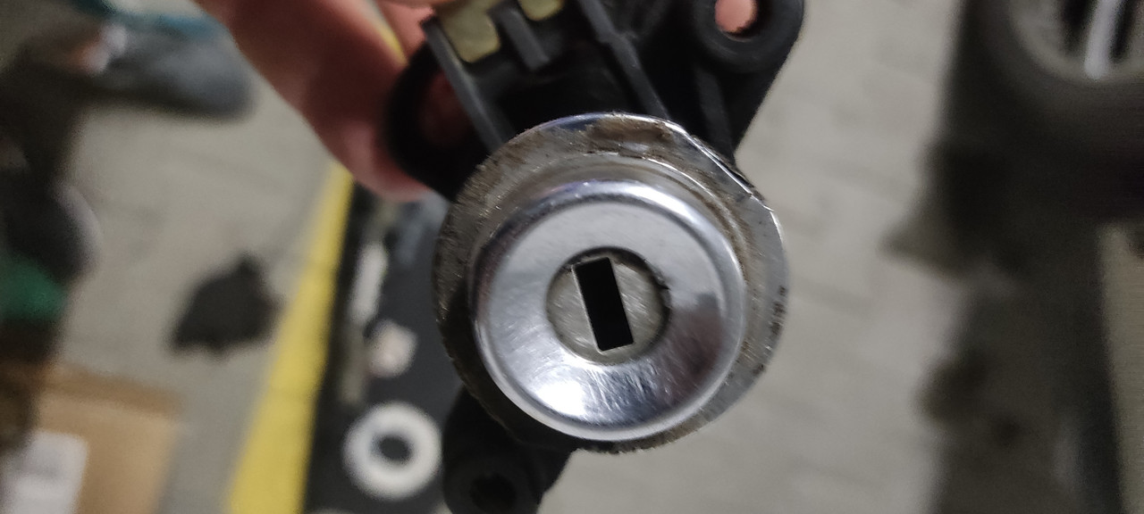

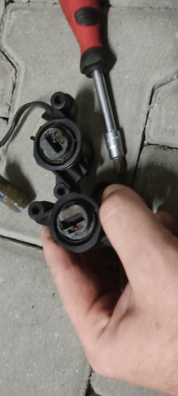

Wczoraj zająłem się wymianą zamka oraz siłownika klapy. W zamku przy wejściu grotu kluczyka brakowało zapadki chroniącej przed kurzem. Siłownik klapy już słabiutko otwierał. Pewnie silniczek już na wykończeniu.
Graty na wymianę :razz:
Zamek bez zawleczki wymontowany
Dwa zamki rozebrane. W tym starym zawleczka była, ale rdza zjadła speżynkę, więc podmieniłem z tej na części.

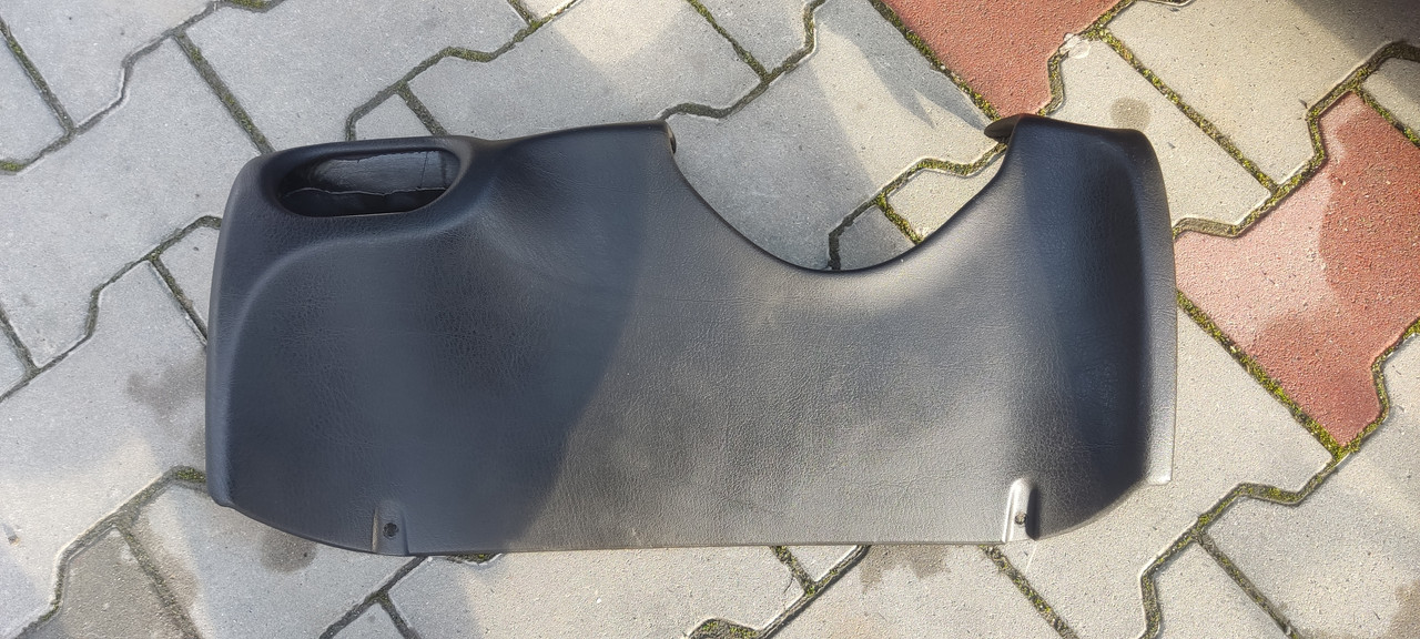

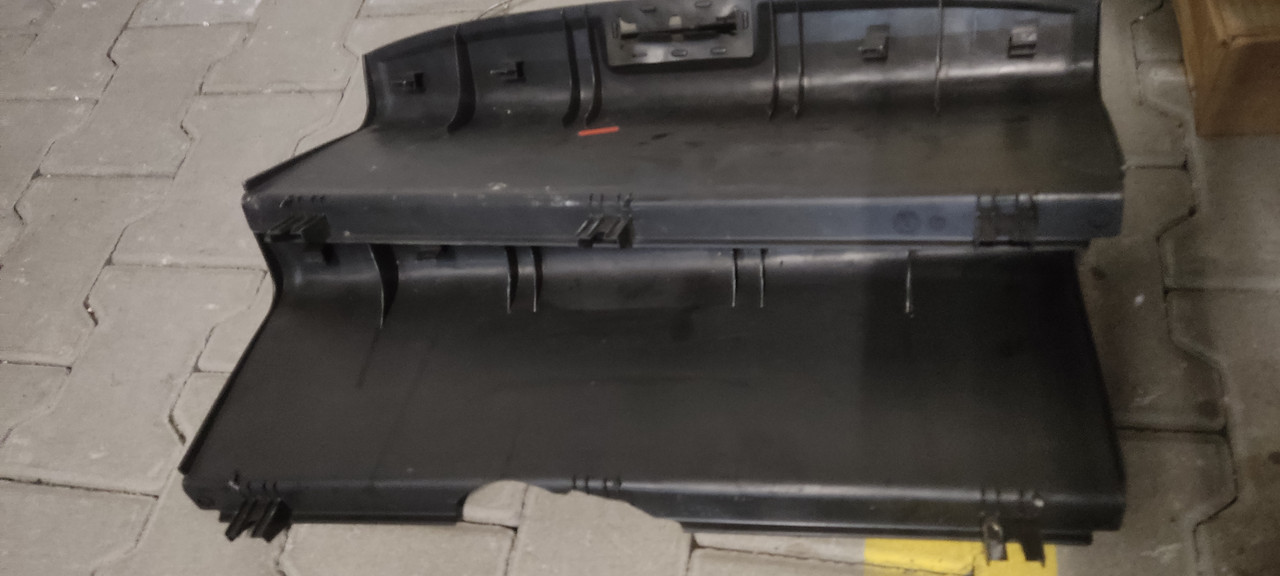

Wymieniłem również obudowę plastikową w bagażniku bo była pęknięta

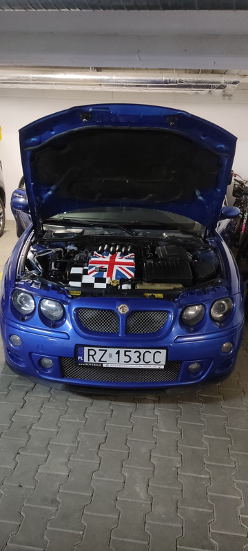

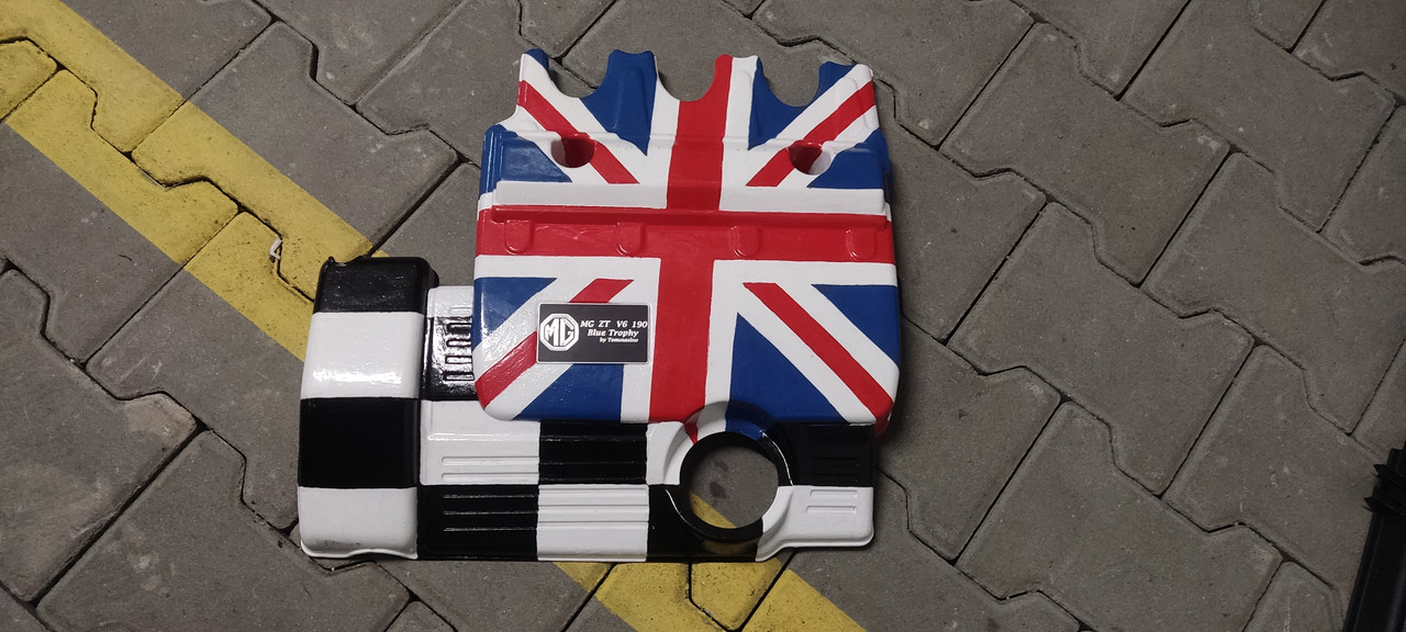

Oczywiście do ZTka tak jak to już jest w ZT-T wpada identycznie pomalowana pokrywa silnika :mrgreen:
Plakietka zrobiona przez kolegę również :mrgreen:

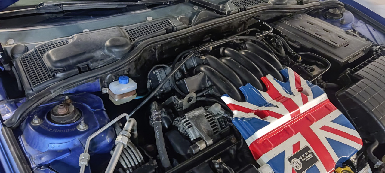

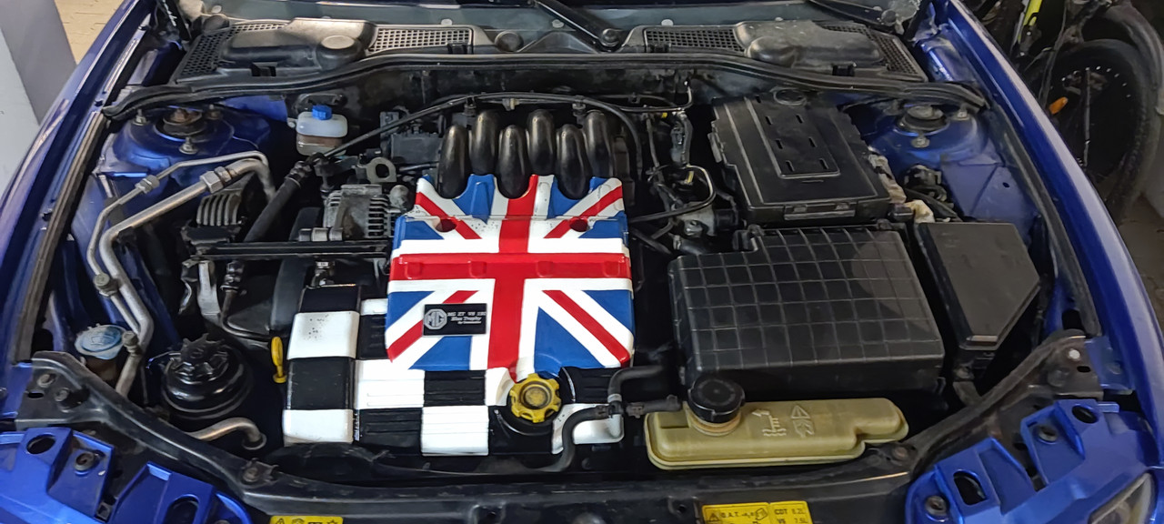

Komora silnika brudna, ale pochwalę się :P
dawidd, pytałeś kiedyś o zdjęcie zbiorniczka z płynem do pompki sprzęgła.
Jak widać na poniższym zdjęciu jest tuż koło visa

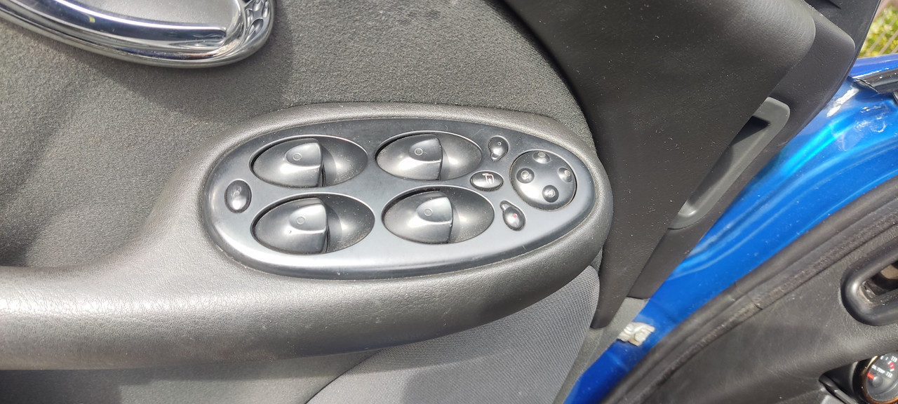

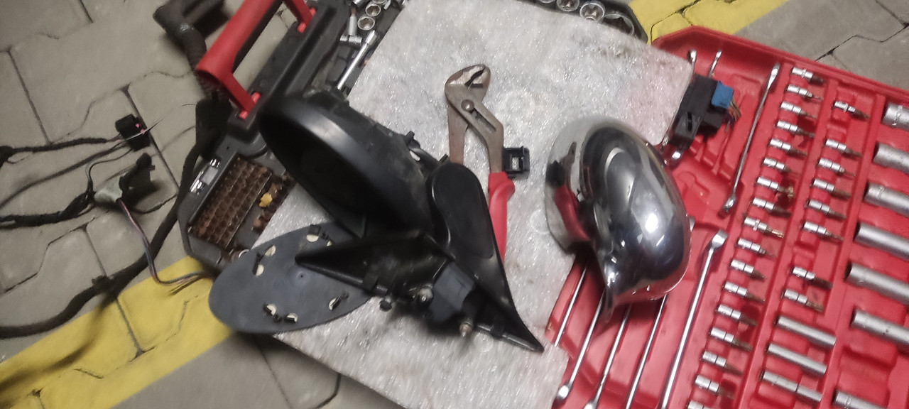

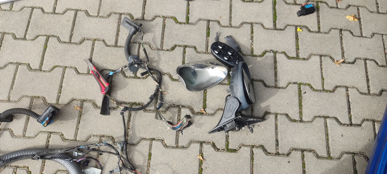

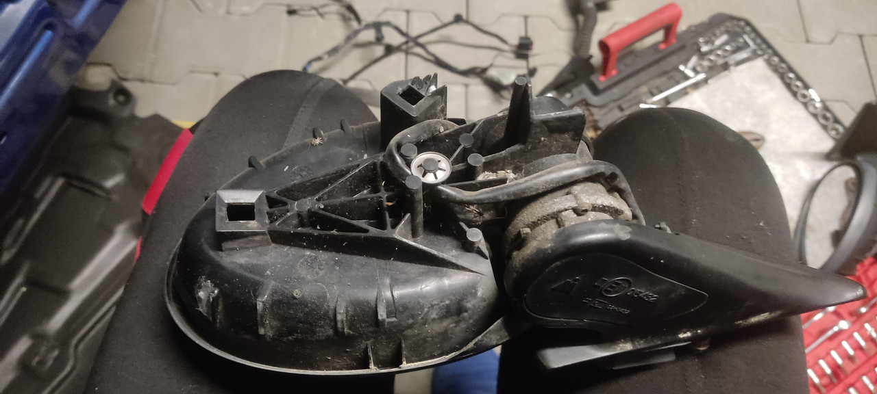

Udało mi się dostać zestaw potrzebny do zamontowania elektrycznie składanych lusterek od wersji europejskiej przedliftowej :mrgreen: , tj. Sterownik, wiązki drzwi o lusterka
Narazie wystarczyło mi czasu na zamontowanie strony lewej. Duża mordęga aby to zamontować. Od strony zawiasów drzwi nie ma szans aby odpiąć wiązkę. Trzeba było dostać się od środka. Moje dłonie niestety nie należą do małych, więc też troche się namęczyłem no i odrapałem

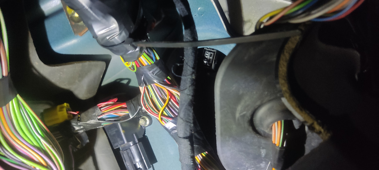

Tutaj na zdjęciu kostką wiązki drzwi i suwak, który trzeba wysunąć aby rozpiąć kostki.
Jak pisałem nie ma szans odpięcia kostki od strony zawiasów. Drzwi blokują dostęp i możliwość wysuniecia kostki.
Więc jedyny dostęp od środka:
potem zdjąć boczek drzwi i przełożyć wiązkę i lusterka i lewa strona gotowa:
[ Dodano: Wto Paź 11, 2022 01:19 ]
Z pawą stroną było o wiele łatwiej. Lepszy dostęp do kostki wiązki.
Szybka podmiana obudowy lusterka

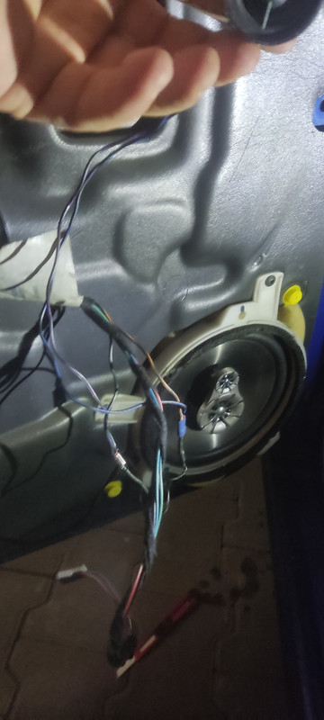

Dzisiaj nareszcie zamontowałem gwizdki wysokotonowe od H/K w tylnich drzwiach. Potrzebowałem kabelka z wtyczką, który podebrałem z poprzedniej wiązki z przednich drzwi i dołożyłem do wiązki tylnej. Nie było w niej wyjścia na gwizdki.
W ZTT gwizdki były juz fabrycznie zamontowane we wszystkich drzwiach i właśnie brakowało mi tego efektu drzwięku w sedanie. Teraz jest mega różnica na + :grin:

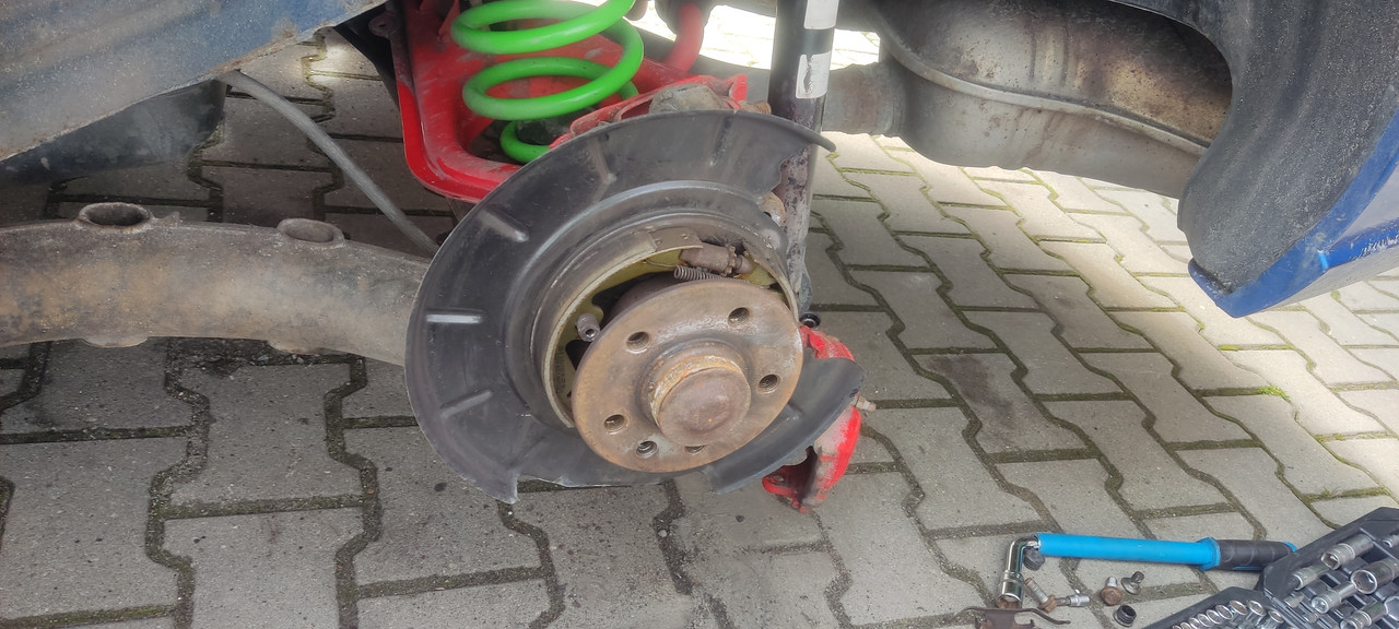

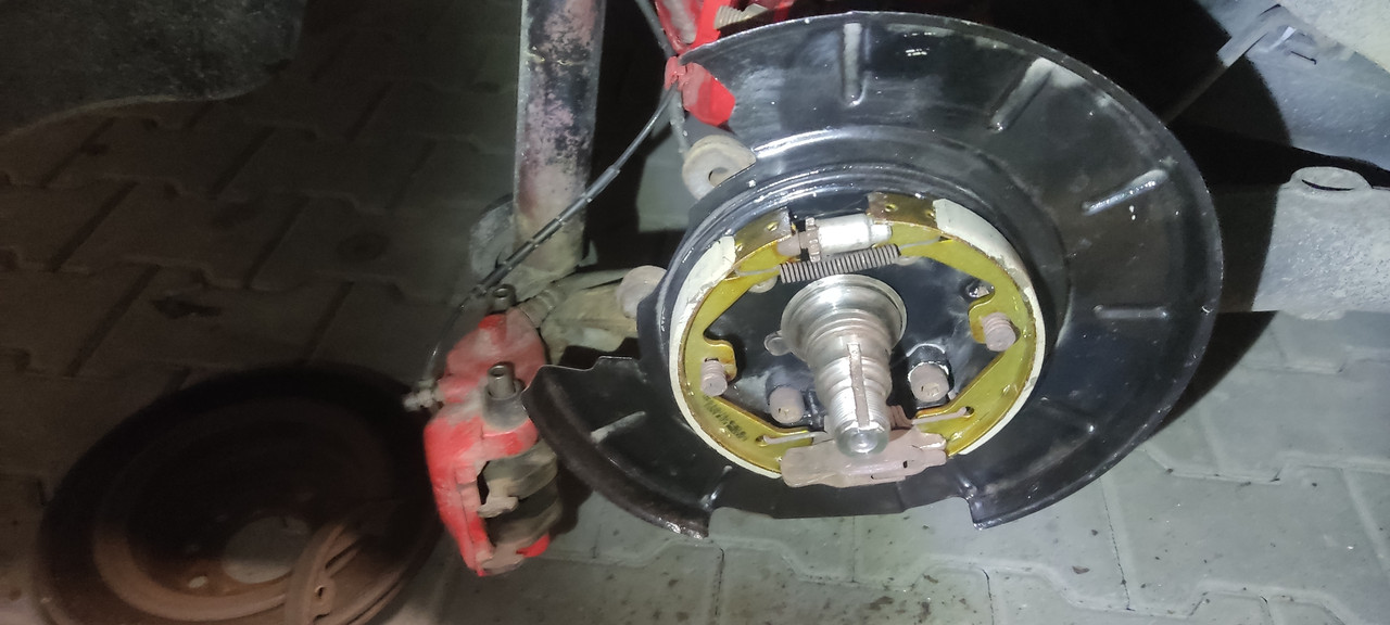

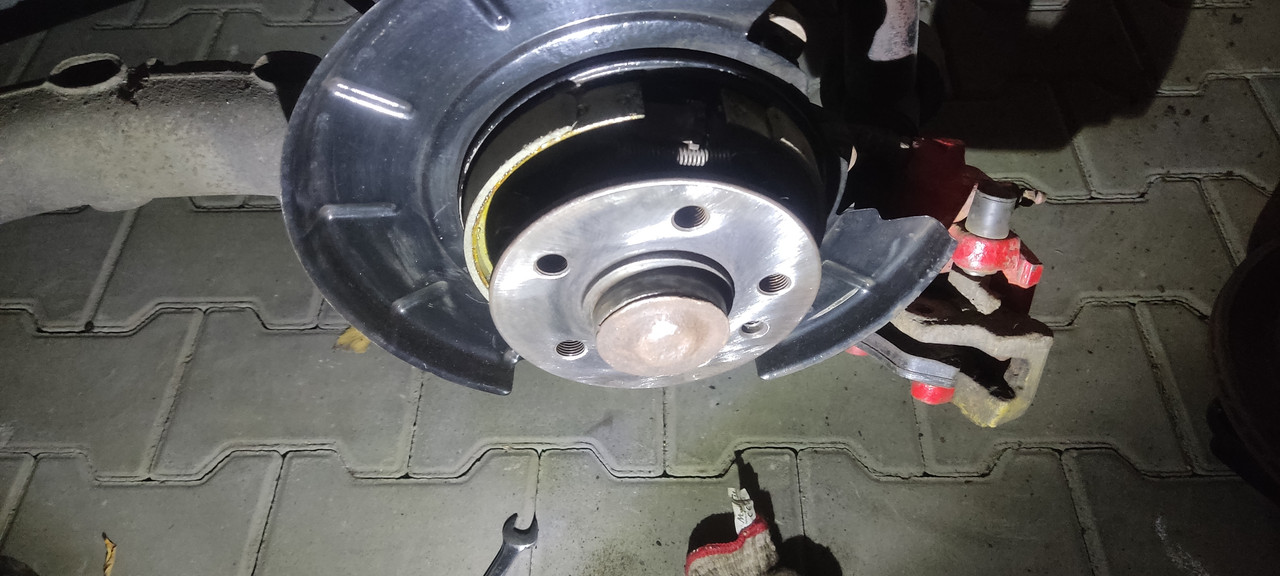

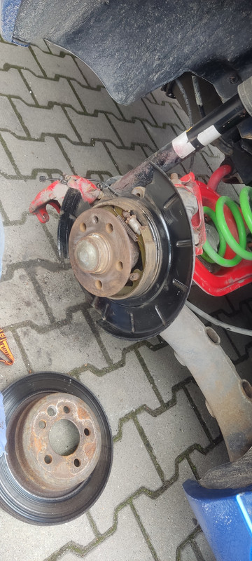

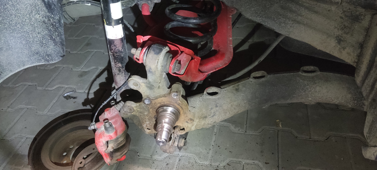

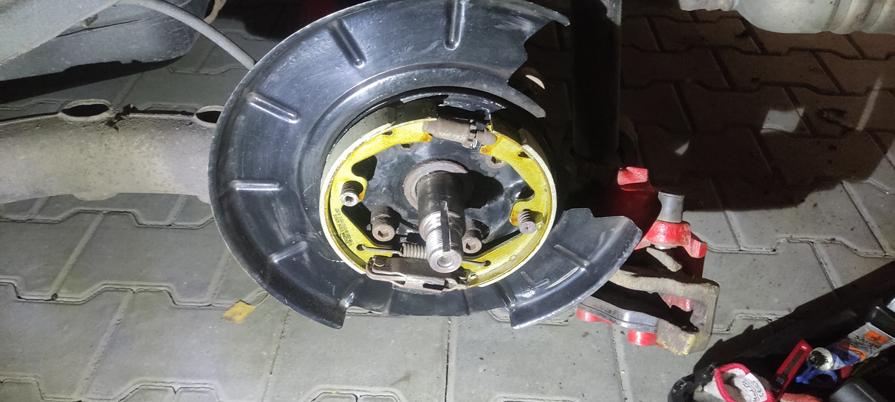

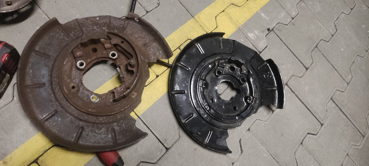

Był też i czas na wymianę tarcz kotwiczych i szczęk hamulcowych.
Stara tarcza zjedzona i do wyrzucenia. na podmiane zregenerowana (piaskowanie + podkład+ malowanie) tarcza kotwicza.
Strona prawa:
strona lewa
Jeszcze hamulec ręczny do lepszego wyregulowania. Szczęki muszą się dobrze ułożyć i linka dobrze wejść w gniazdo tarczy kotwiczej.

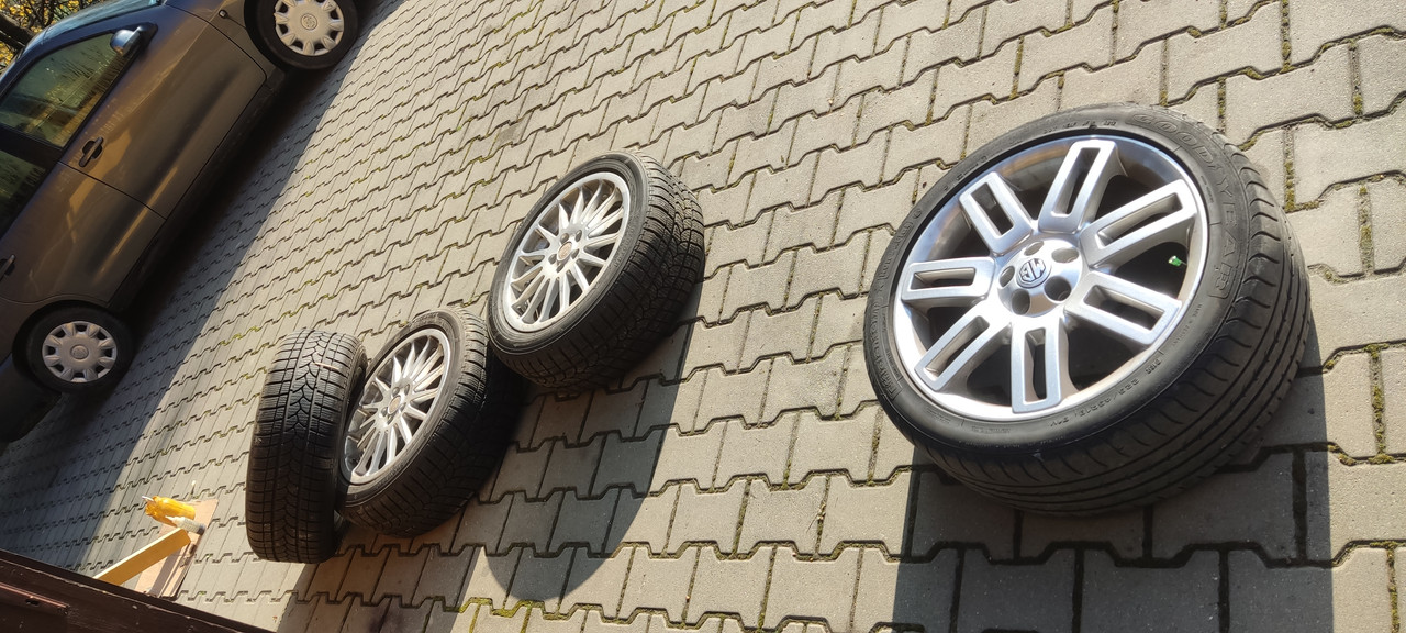

Zimowy felunek juz trafił do sedana. Odziedziczył po kombiaku. Tam z kolei wpadnie nowy

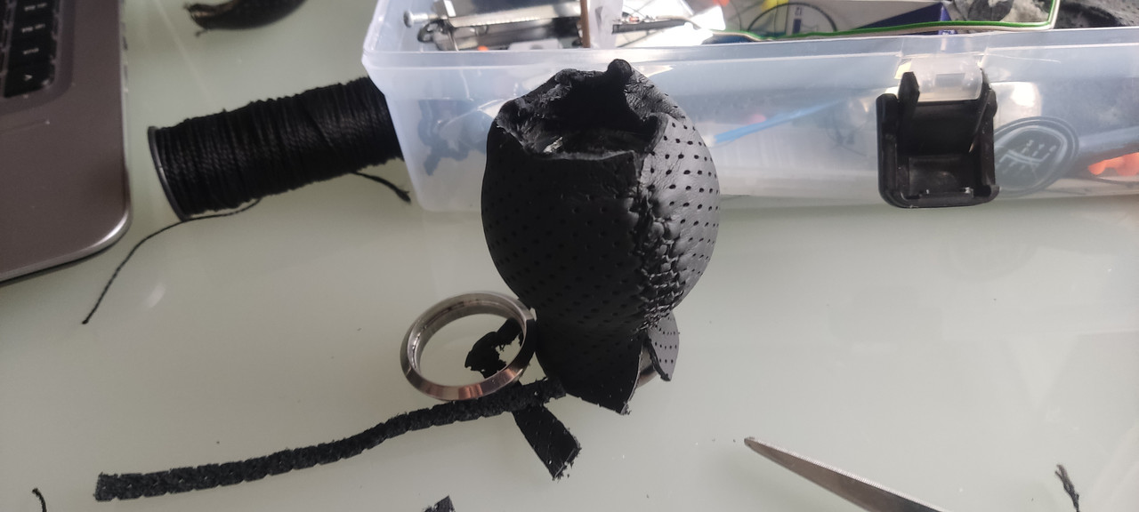

Okazało się, że przy wymianie wysprzęglika tuleja na jednej lince zmiany biegów od wybieraka jest uszkodzona i ciężej wchodziły biegi. Dlatego trzeba było wymienić cały wybierak na sprawny :razz:
Trzeba było ściągać wydech i kolektor ssący plastikowy, żeby można było zdemontować i zamontować cały mechanizm.

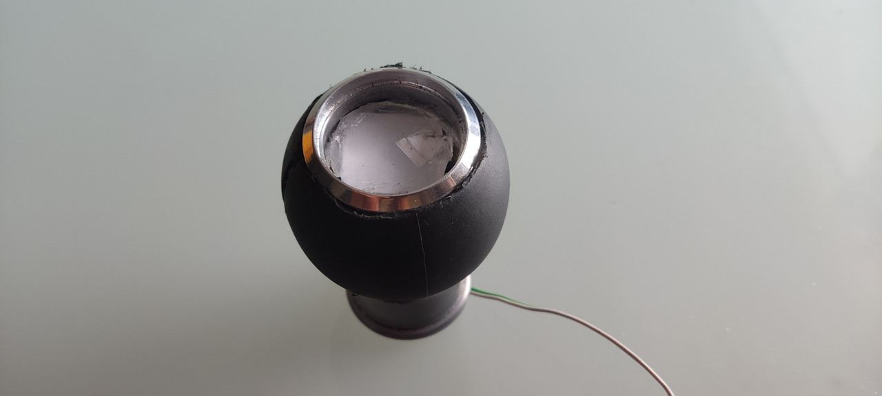

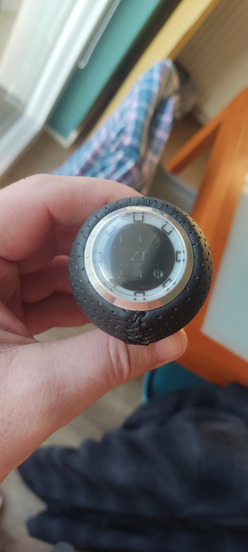

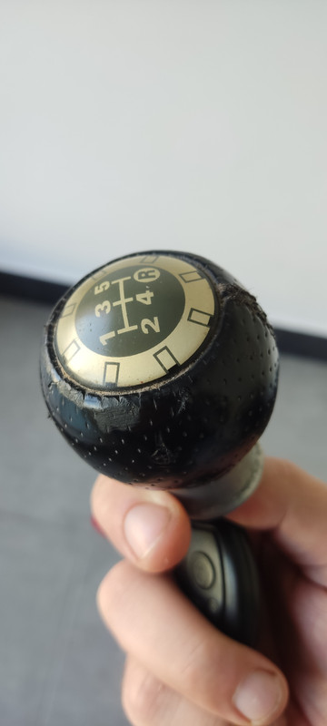

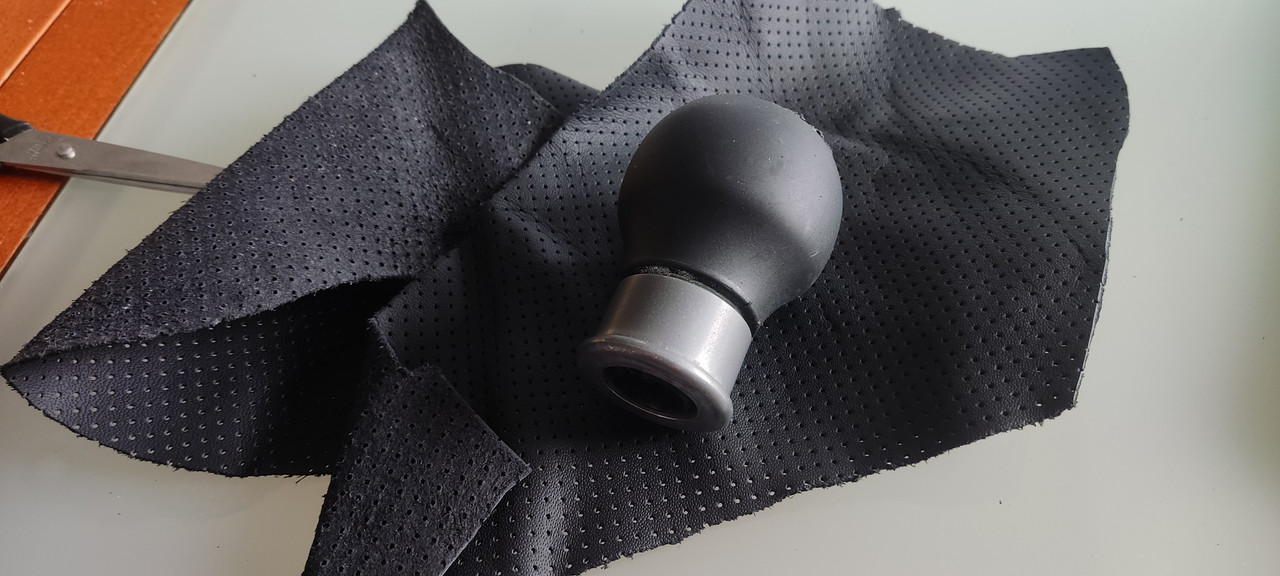

Nowy mechanizm mam od polifta. Gałka zmiany, którą pięknie obszyłem niestety musi iść w odstawkę ponieważ mocowanie się różni. Mam gałkę od polifta, ale już w gorszym stanie. Na spokojnie obszyje i ją

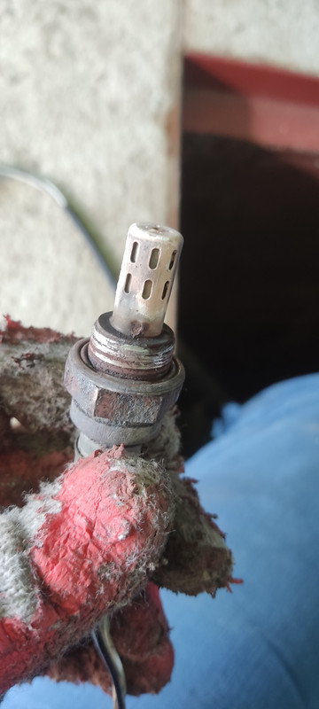

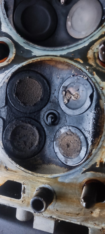

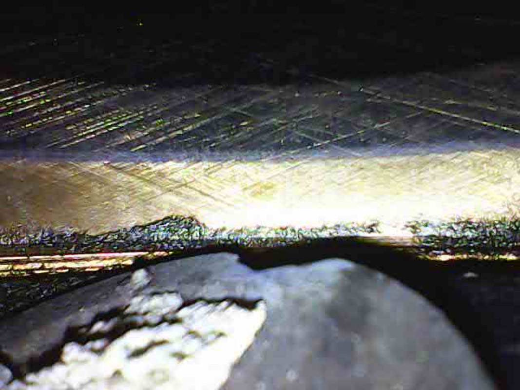

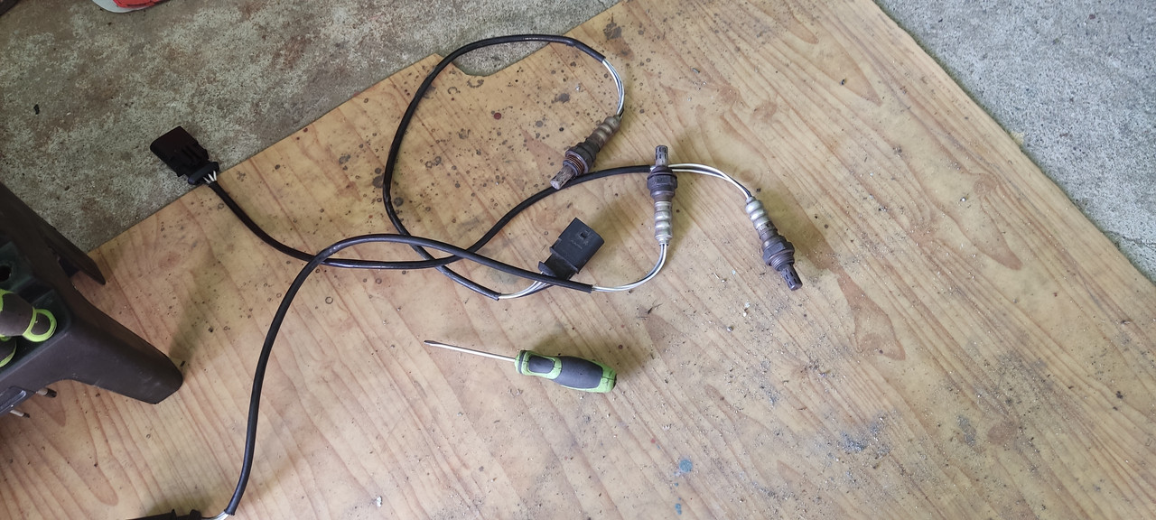

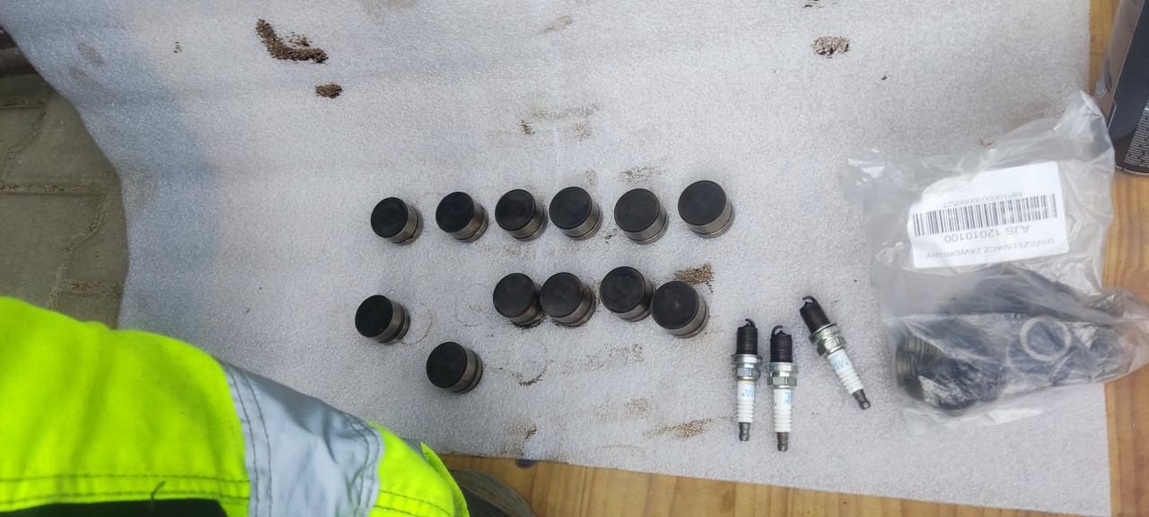

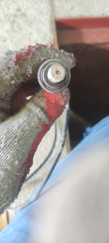

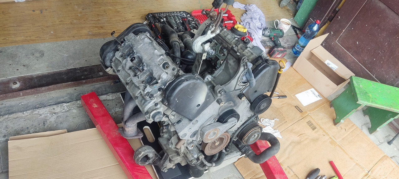

Od samego początku, co jakiś czas wyskakiwał mi check engine. Na OBD VGATE podczas wyświetlania napięcia sond wyszło że druga jest zawieszona. Szybka podmiana niestety nie dała rezultatu. Dopiero podłączylismy ZTka pod autocoma u Adam_26 i wyszło, że chodzi o 3cią sondę.
Jak się okazało ta trzecia sonda za katalizatorem nie chciała wyjść. Powoli udało się przy wielokrotnym wkręcaniu i wykręcaniu. Okazało się, że była krzywo wkręcona i cały gwint zjechany jak na świecy tak i w gnieździe.
świeca widać że jakoś przy ściance nadpalona + na czubku w dziurce był jakiś syf
Sondy na podmianę ;-)
Także, opuszczenie wydechu w dół nie było takie złe, ponieważ mogłem dzięki temu nagwintować gniazdo, żeby móc wkręcić sondę.
Oczywiście wymiana sondy zadziałała. Pozbyłem się wszystkich błędów. Na desce nic nie świeci :D

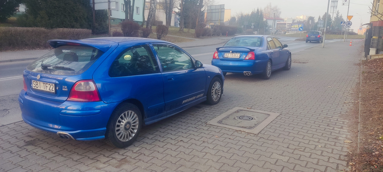

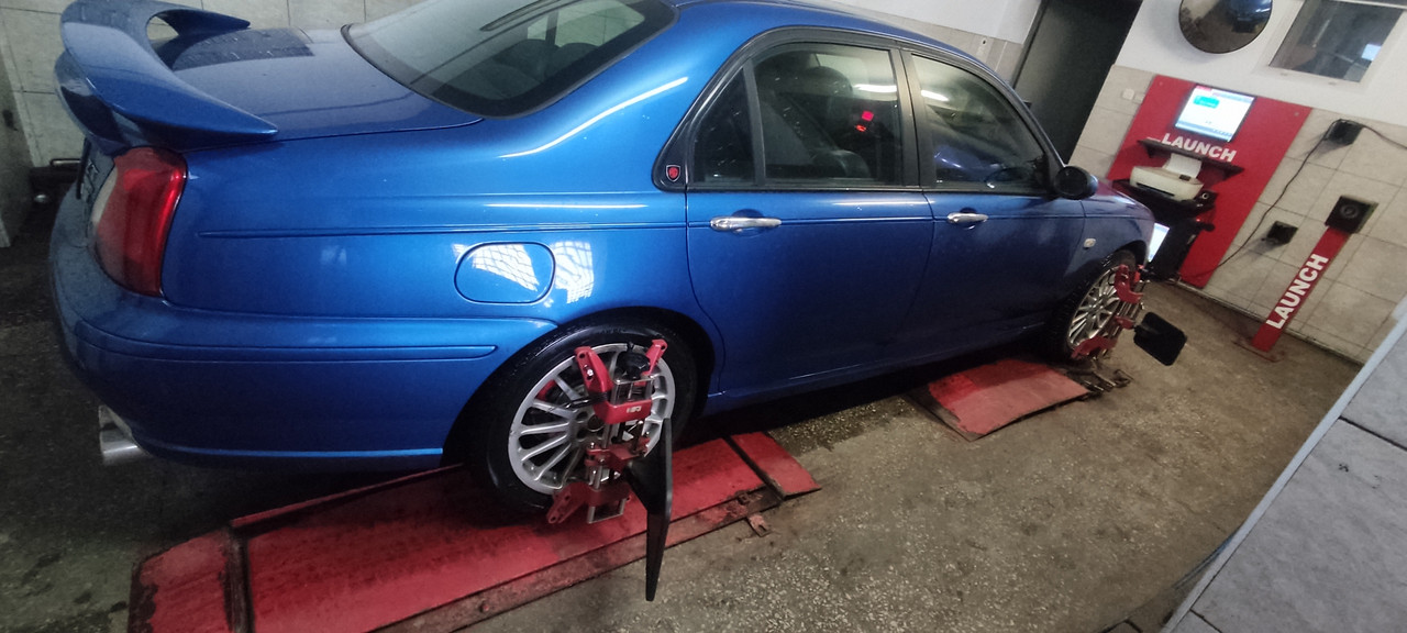

O i taki strzał z daleka ;P

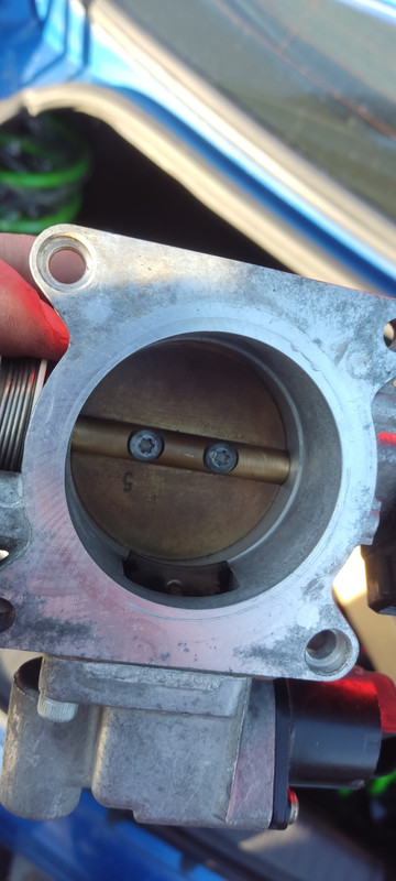

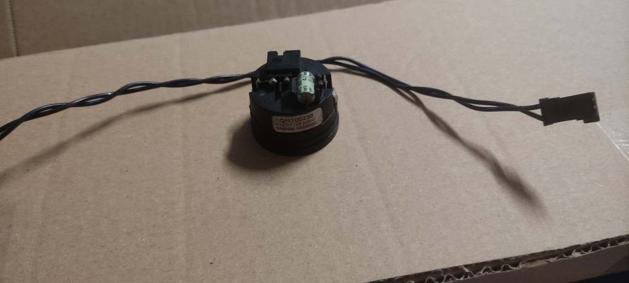

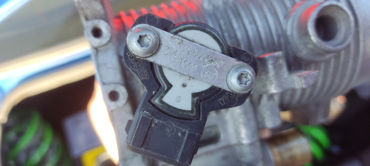

Kiedyś przypadkowo wpadło mi w ręce kilka przepustnic i na każdej z nich czujnik położenia miał inne numery. Do tego na rimmerbros jest mowa o przepustnicach z zaznaczeniem, że poza MG 190.
Nie było nigdzie informacji jaka jest dedykowana przepustnica pod MG 190.
Drążąc temat nikt nie był w stanie określić czy są różnice w budowie obudowy przepustnicy, ale kilka osób potwierdziło, że nr czujnika to MHB000360 jest właśnie dla 190tki.
A u w sedanie oczywiście był inny MHB000290. W ZTT sprawdziłem i był 360.
Z pomocą przyszedł ADAM_26, który kiedyś zakupił kolektor wraz z przepustnicą z ZT190. Przepustnica trafiła do mnie :razz: Czujnik oczywiście miał poprawne numery :
Więc cała przepustnicę włącznie z silniczkiem krokowym najpierw ładnie przeczyściłem środkiem do czyszczenia przepustnic/gaźników i zamontowałem
Wrażenia po pierwszej jeździe na tym czujniku???? Mam wrażenie, że auto jednak inaczej reaguje na nacisk pedału. Tzn. lepiej reaguje.

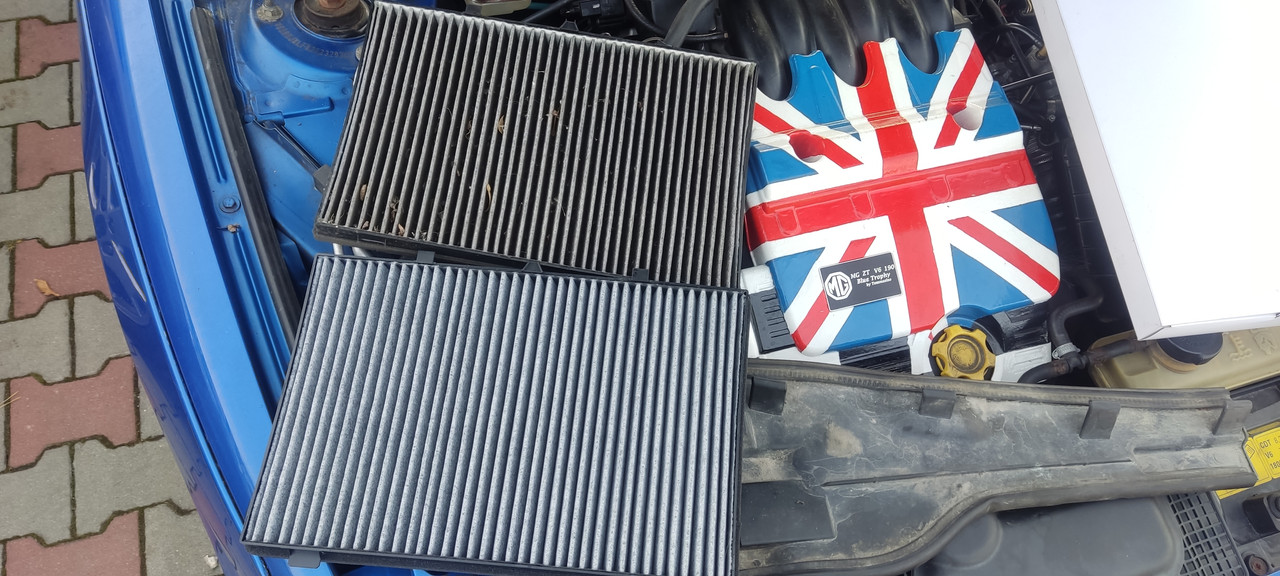

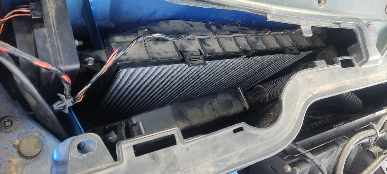

Wczoraj wymieniłem filtr kabinowy na nowy węglowy.
Stary już wydawał się zanieczyszczony.
Nowy już na miejscu

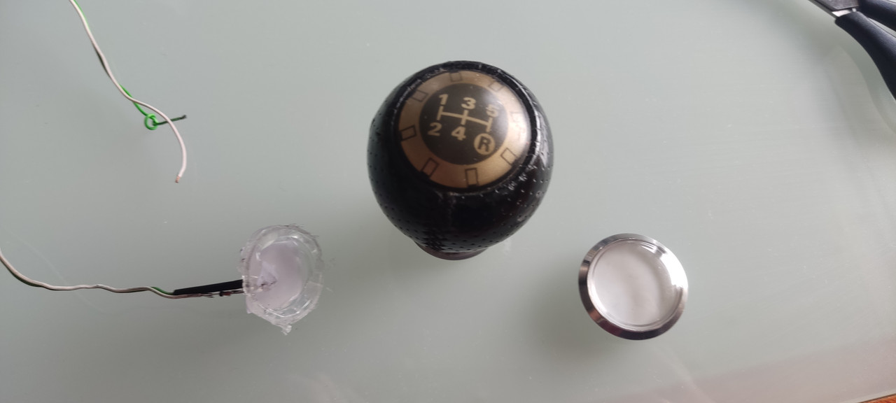

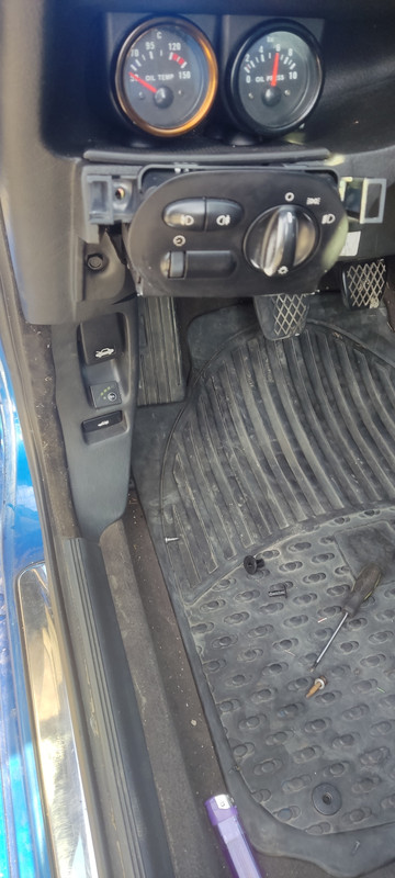

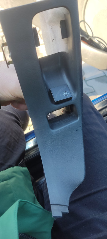

Znalazłem chwilę czasu na przeniesienie guzika sterowania LPG z osłony nad nogami kierowcy do bocznego panelu pod dźwignia otwierania maski. Dodatkowo wymieniłem też i osłonę nad nogami kierowcy bo była już lekko zmęczona
Trzeba było przelutować kabelki:
Zmęczona osłona
I na podmianę

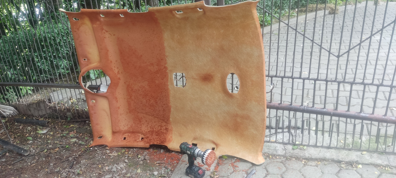

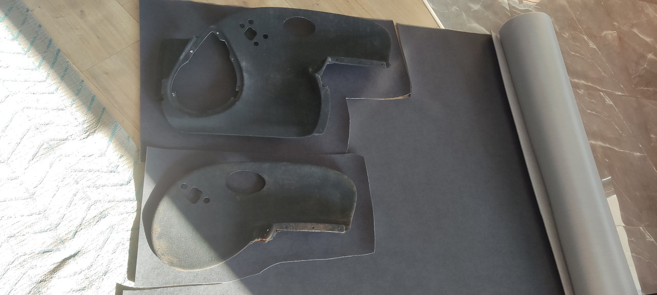

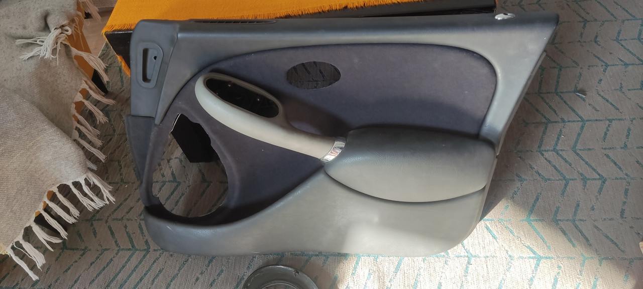

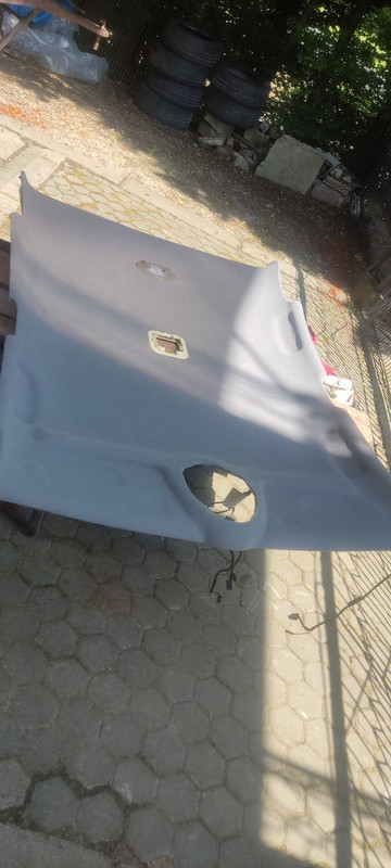

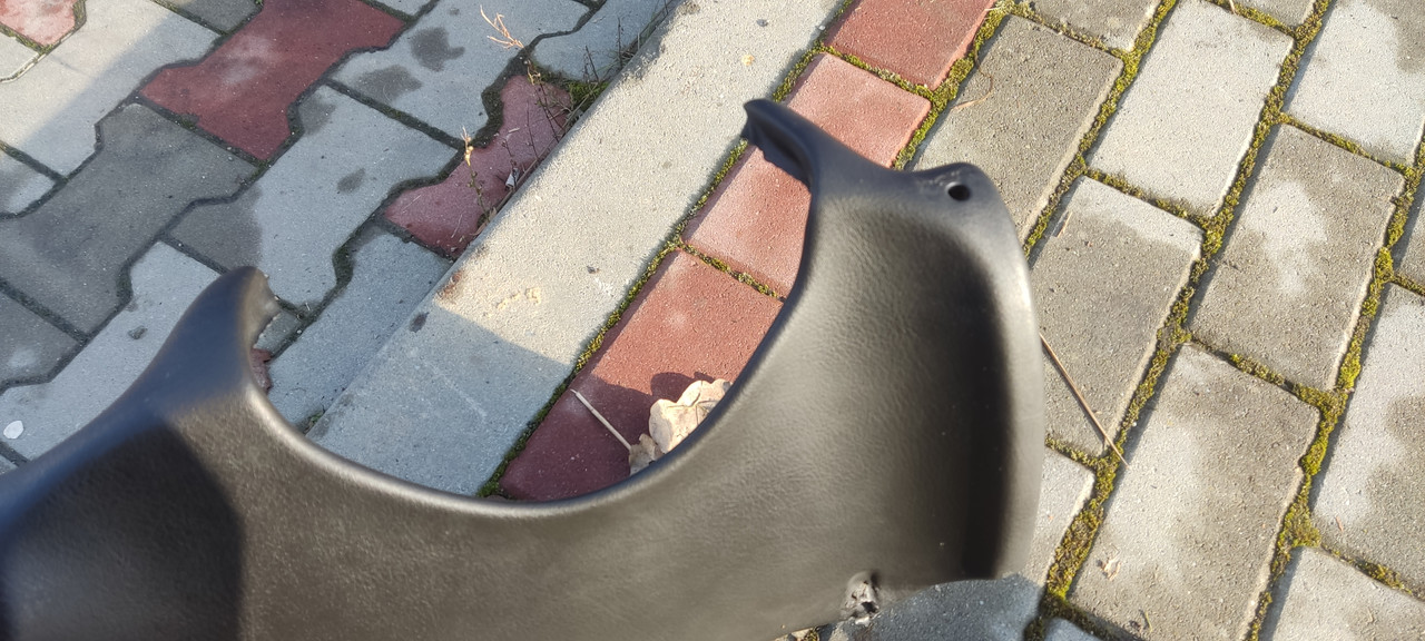

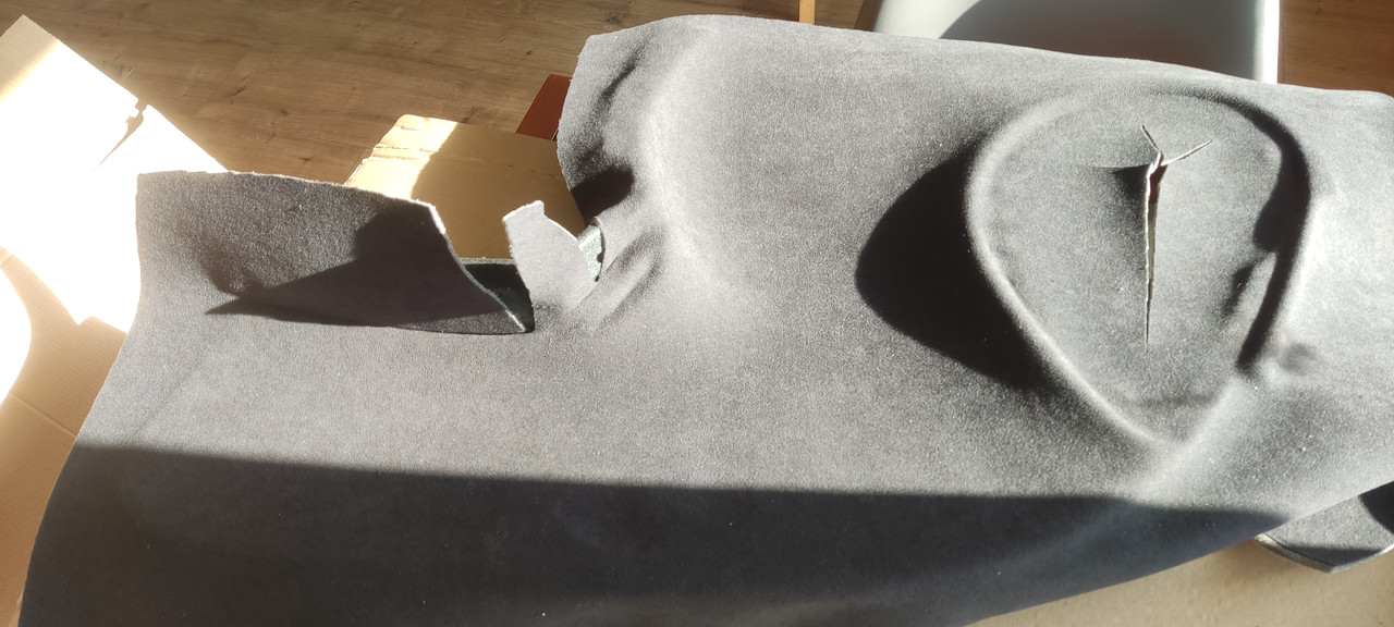

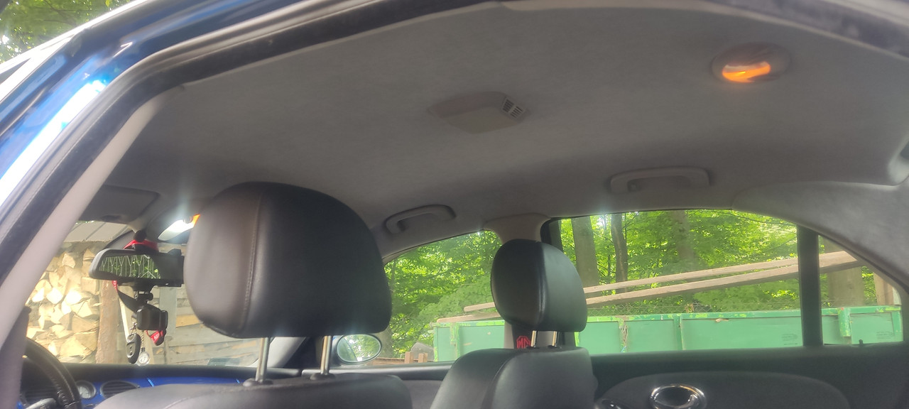

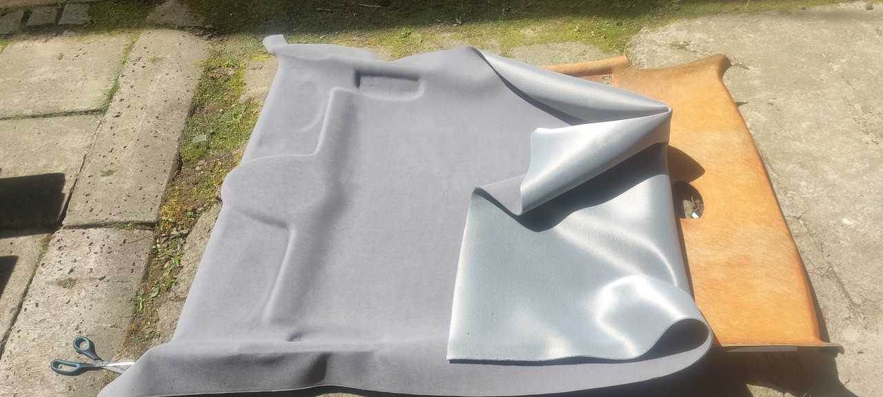

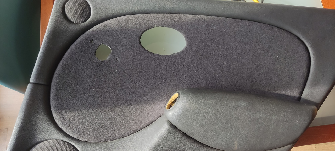

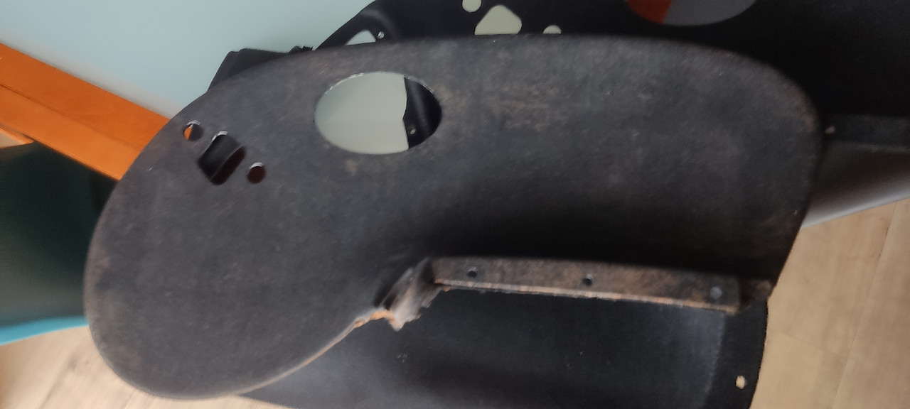

Wziąłem się odświeżenie boczków.

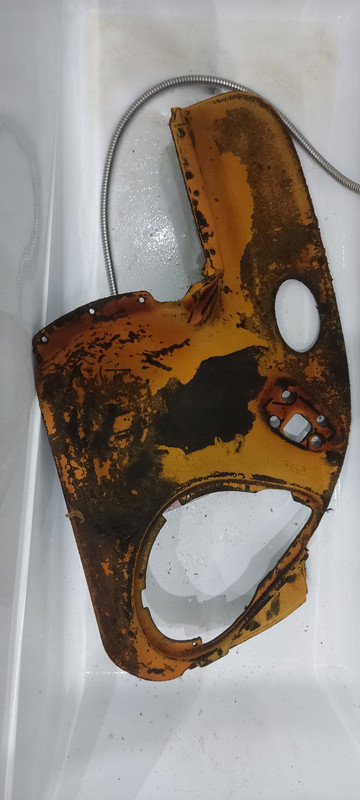

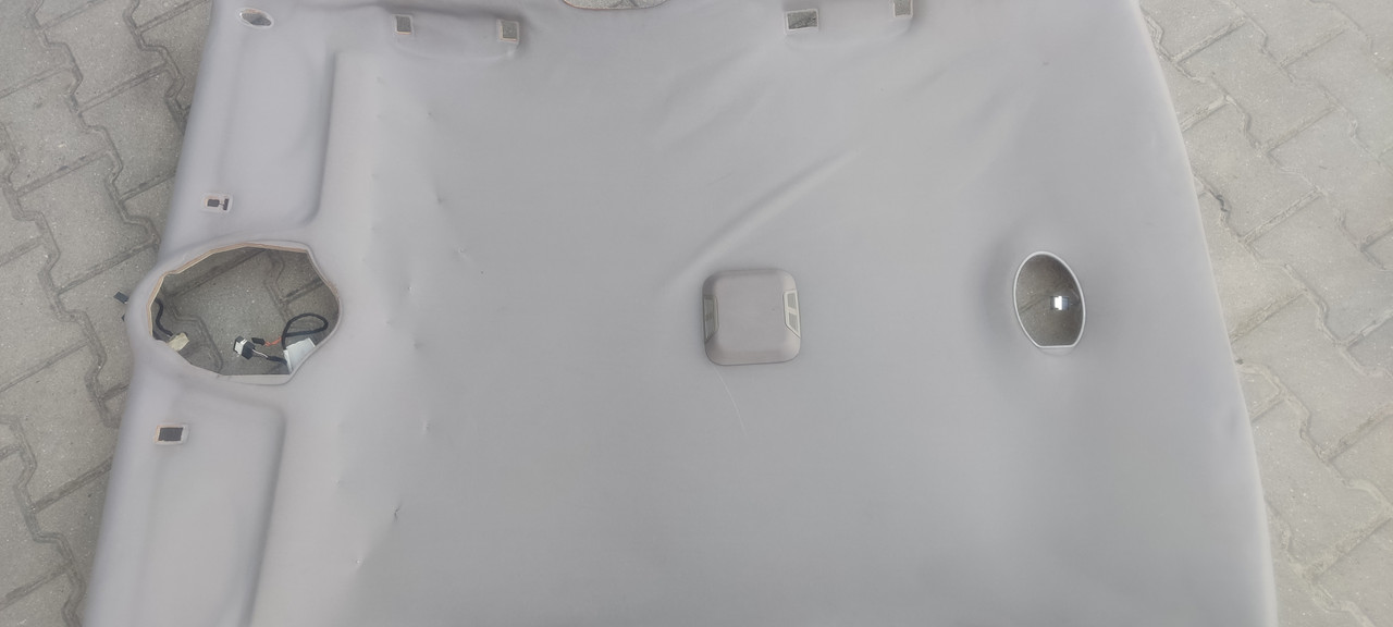

Dostałem od kolegi komplet boczków, oczywiście materiał poodklejany.
Po zrzuceniu tkaniny tak to wygląda :rzyga: :rzyga:
Stara gąbka od dawna nie jest gąbką tylko tłustą mazią.

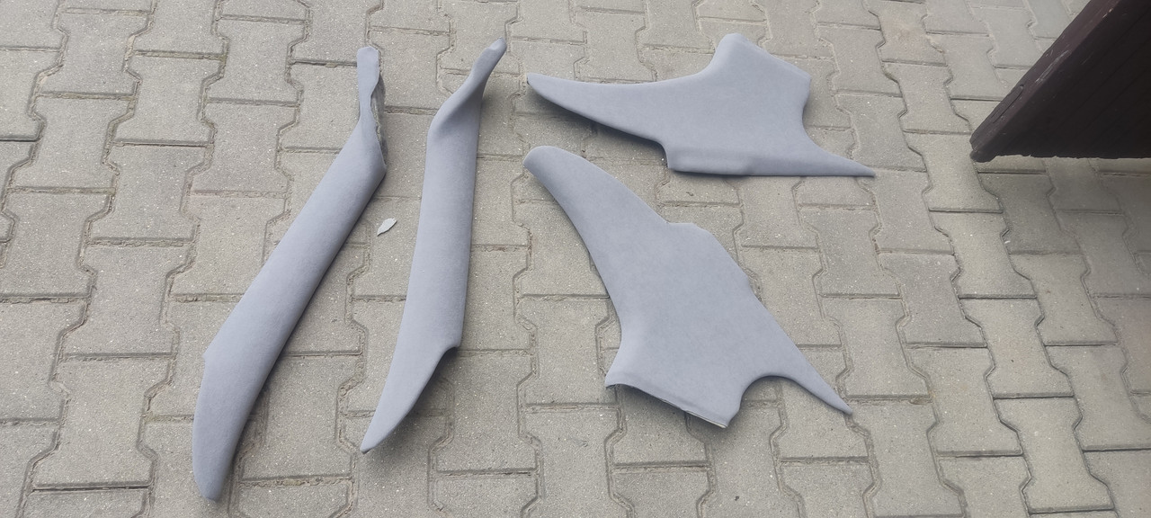

Wrzuciłem do wanny i przy pomocy odtłuszczacza kuchennego, plastikowego drapaka i gorącej wody pozbyłem sie tego świństwa
Boczki udało się pieknie wyczyścić :)

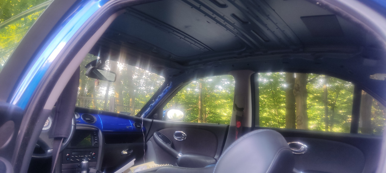

Kupiłem tkaninę antracytową do podsufitki, boczków samochodowych i wziąłem się za klejenie. Użyłem kleju bonaterm i nakładałem go pędzlem.
Wszystkie 4 panele są już obklejone tkaniną. Wyglądaja jak z fabryki :) Jeszcze muszę zamontować maskownice głośników i przełożyć czarne rączki.
Robota jak dla mnie nietrudna, aczkolwiek jest troche paprania się.
Napewno boczki w takim wydaniu ciesza moje oko :mrgreen:
Do ZT-T też takie zrobię.

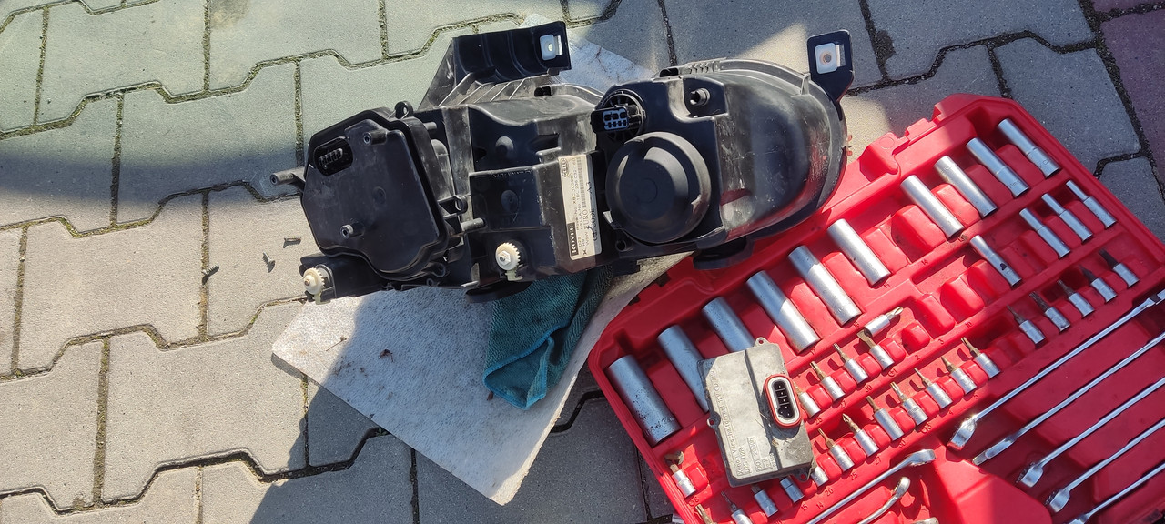

Pawy xenon przestał świecić. Okazało sie, że przetwornica uszkodzona.
Dobrze, że miałem w zapasie to mogłem odrazu podmienić.

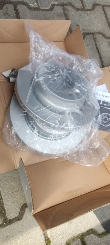

Przy okazji wymiany kół na letnie wymieniłem również i tylne tarcze hamulcowe.

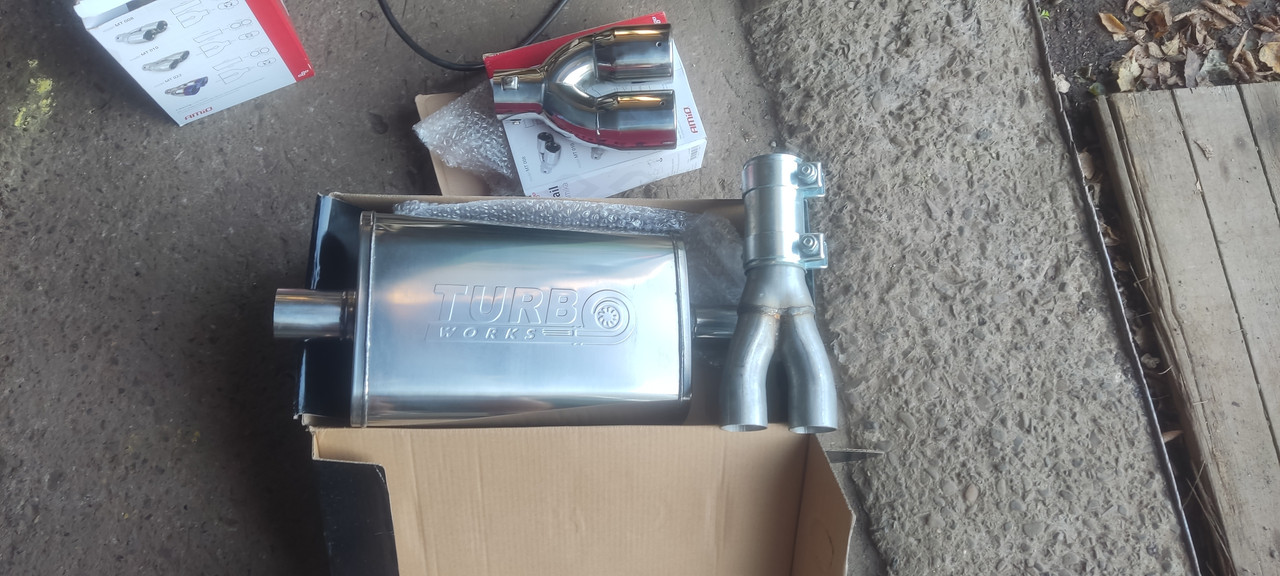

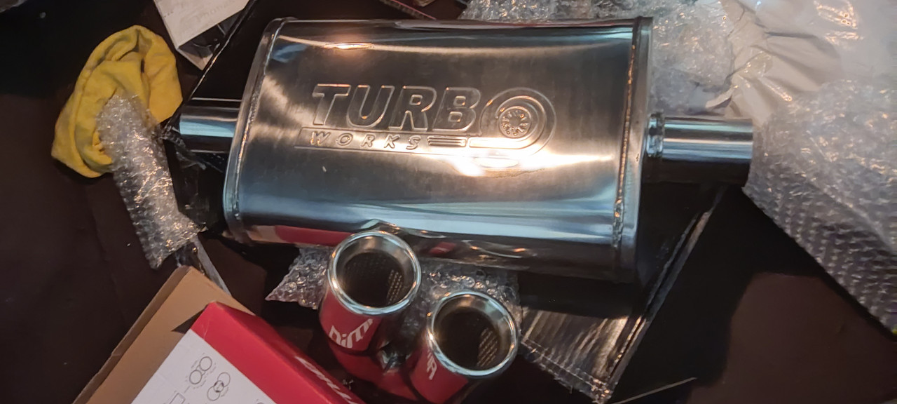

Powoli kompletuję graty podwójny wydech :)
Bedzie w sumie z tych samych komponentów jak w kombiaku

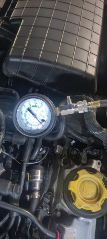

Ostatnio w aucie co jakiś czas śmierdziało benzyną w kabinie, mimo że auto jechało na LPG.
Pod maską nie mogłem wyczuć nic.
Myślałem też, że może uszczelnienia na pompie w baku są źle założone, ale tam jest wszystko ok.

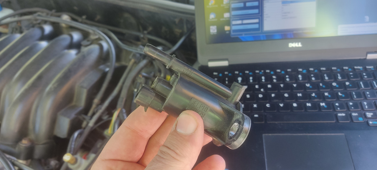

Inną opcją mogły być przepuszczające oringi na wtryskach lub niedziałający silniczek na kolektorze ssącym, ten od oparów paliwa.
Podłączyłem pod toafa i faktycznie ten silniczek (zawór) nie działał. Na szybko podmieniłem z innego kolektora i pod kompem zagadał.
Zobaczymy czy nadal będzie czuć benzynę podczas jazdy.

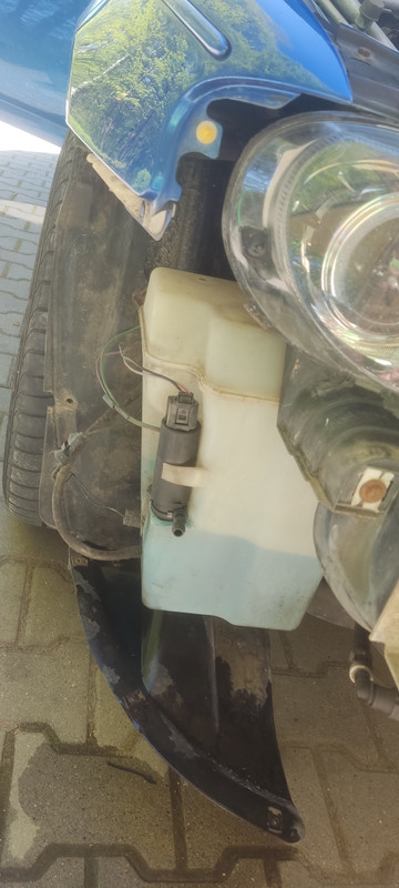

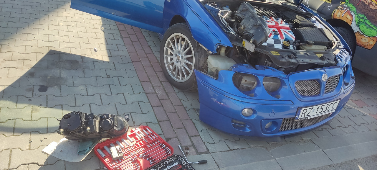

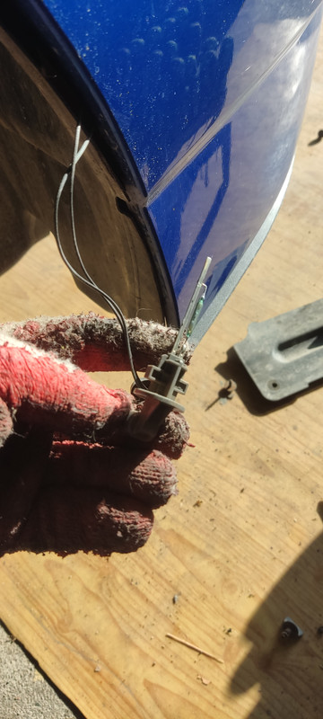

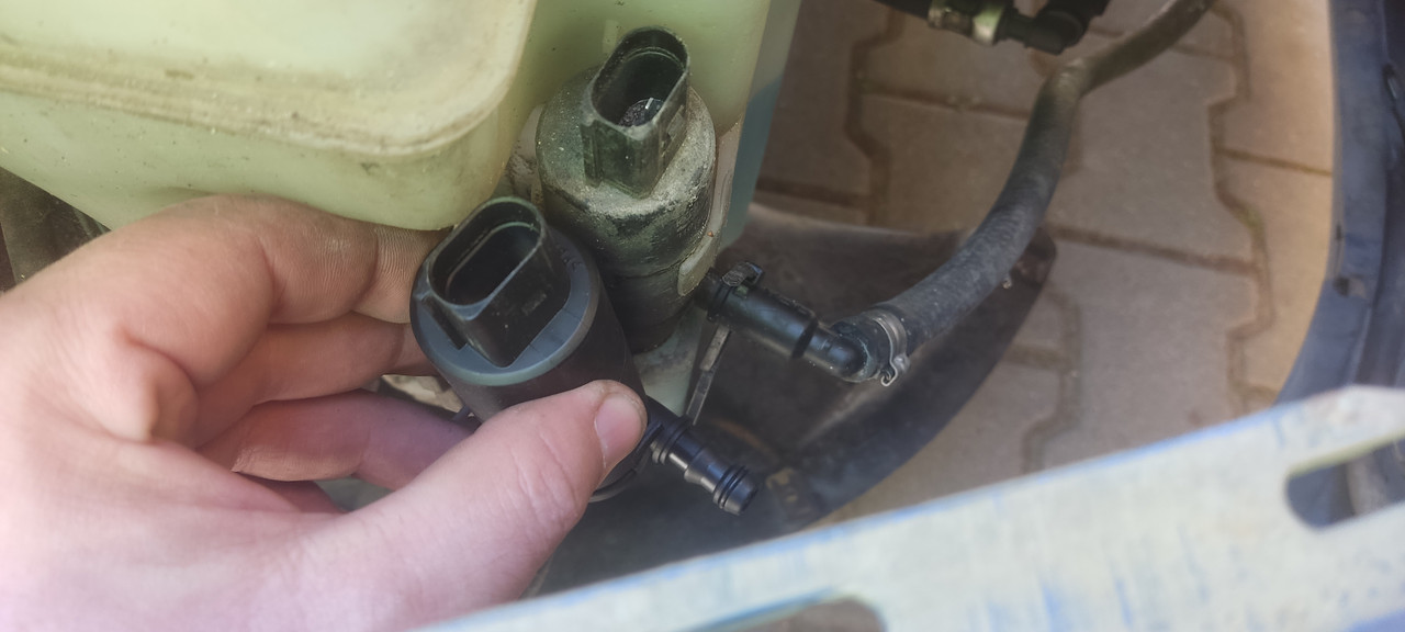

Wymieniłem również silniczek od spryskiwaczy xenonów ponieważ nie działał:
Wyczyściłem również dysze spryskiwaczy.

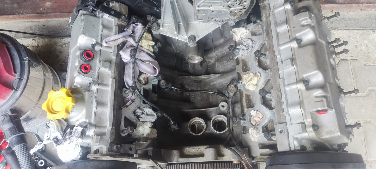

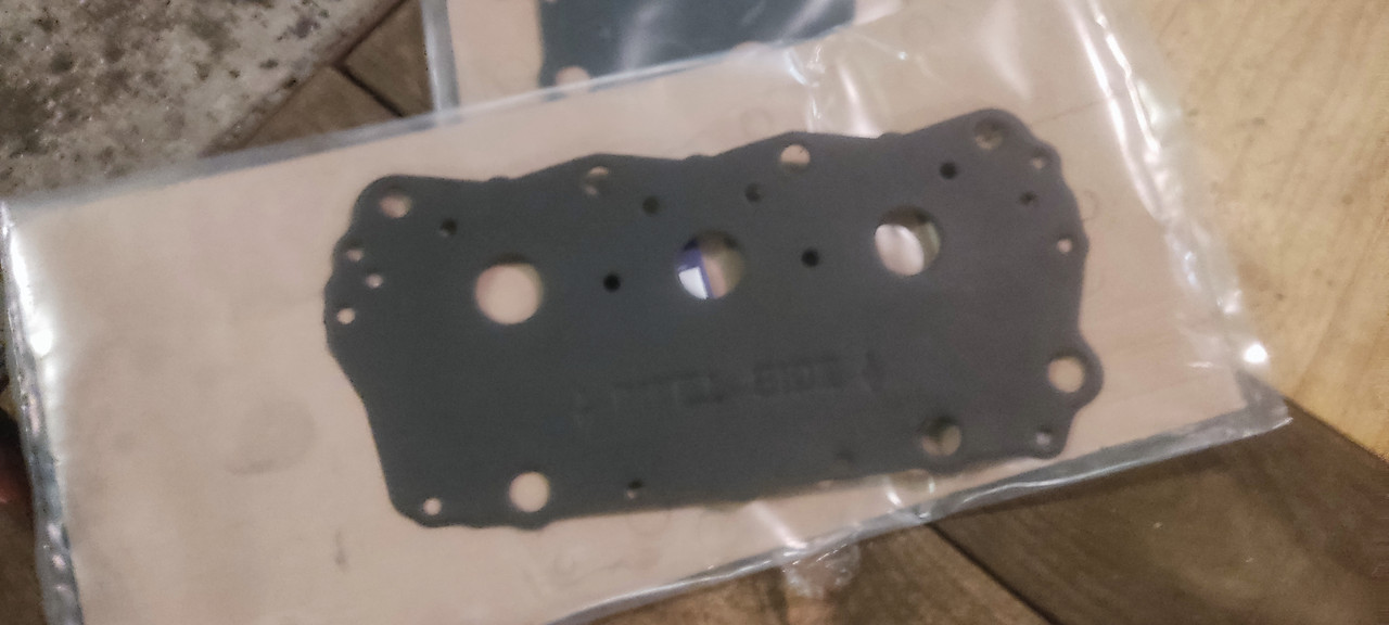

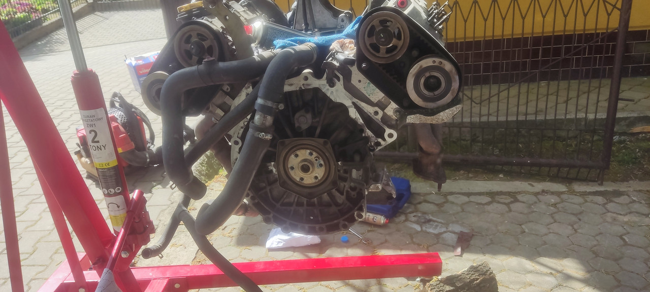

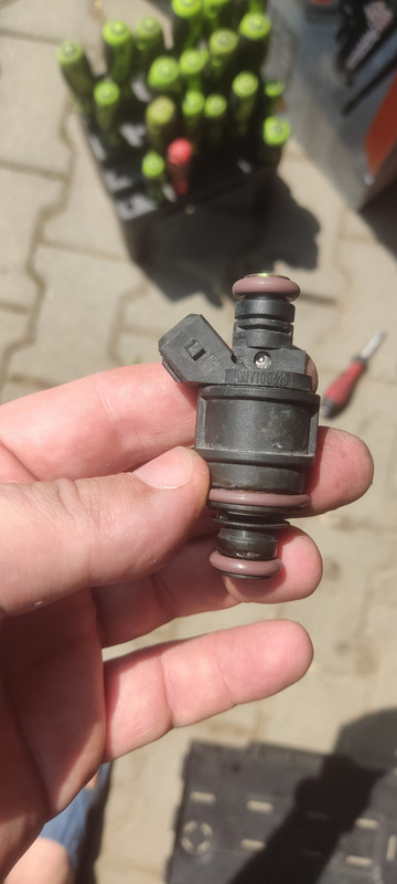

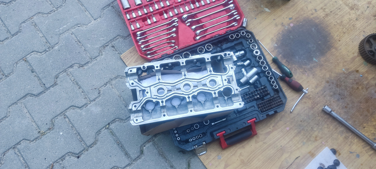

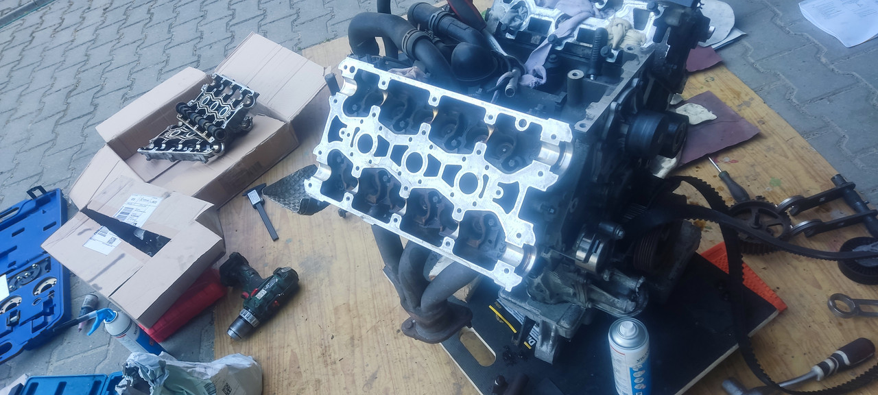

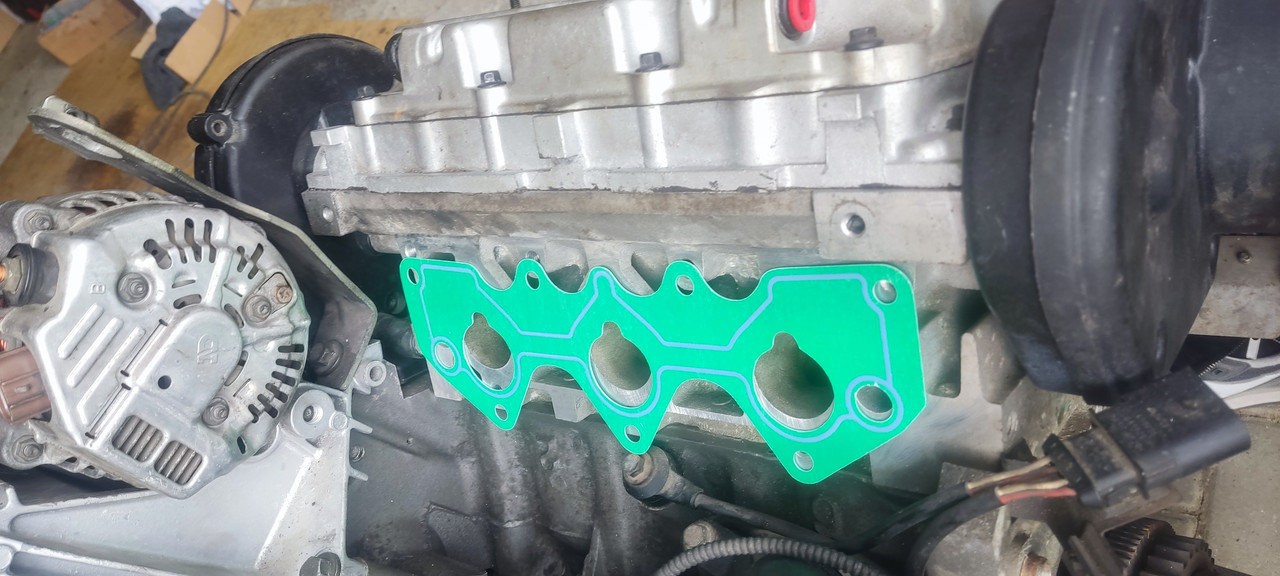

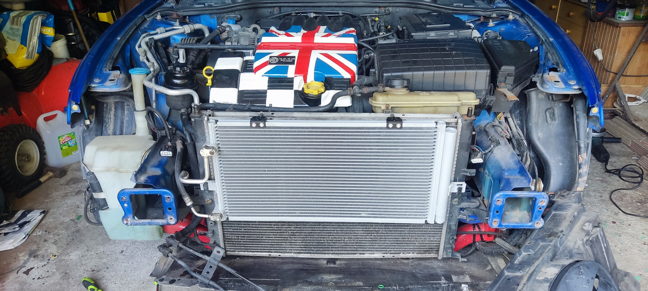

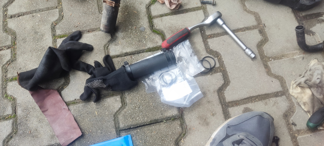

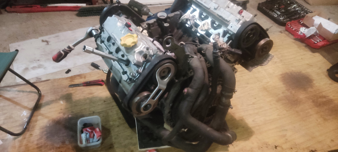

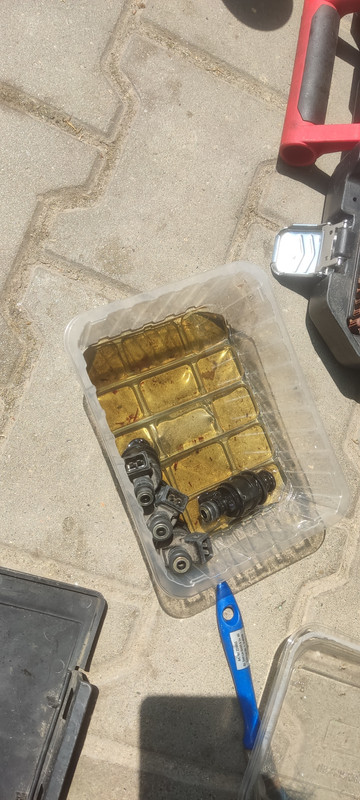

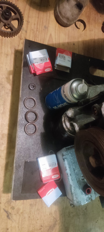

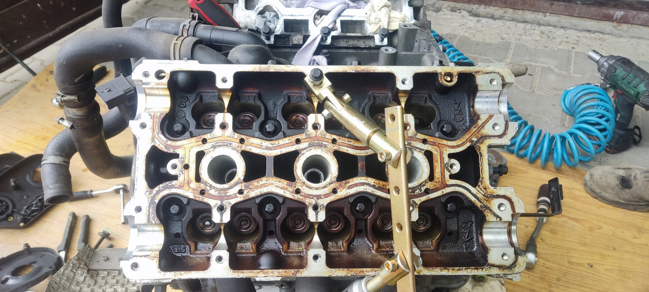

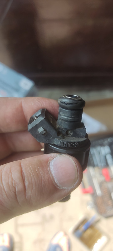

Kiedyś przy wymianie termostatu i ściągnięcia listwy widziałem, że oringi na wtryskiwaczach są kiepskie.
Pojechałem do sklepu zajmującego się stricte sprzedażą uszczelek i dobrałem komplet oringów na wszystkie 6 wtryskiwaczy.
Po demontażu wtryskiwaczy na jednym było pęknięcie.
Przy okazji demontażu wykąpałem je w płynie do czyszczenia gaźników/wtryskiwaczy.
Nowe oringi :
rozgrzebany silnik jak to przy tego typu robocie
Po skręceniu wszystkiego i włączeniu zapłonu okazało się, że na rurce łączącei obie listwy/ szyny wtryskiwaczy też poszła uszczelka i był mocny wyciek. Akurat na tem moment takich wrażeń nie potrzebowałem :evil:
Była sobota po 13:00. W pobliskim sklepie motoryzacyjnym napewno odpowiedniej uszczelki nie dostanę. Pojechałem i cudem natrafiłem jeszcze pana w sklepie z asortmentem do maszyn rolniczych. A miał miec już zamknięte od godziny. Tam cała ściana oringów. Dobraliśmy odpowiednie ( na zapas też) za bagatela 4 złote.
Wszystko zostało znowu skręcone i wycieki zatamowane :mrgreen:

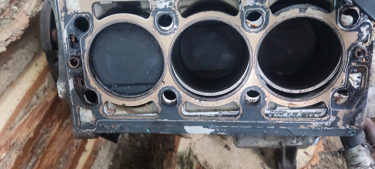

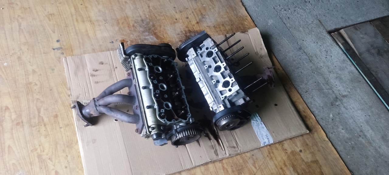

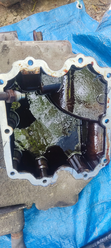

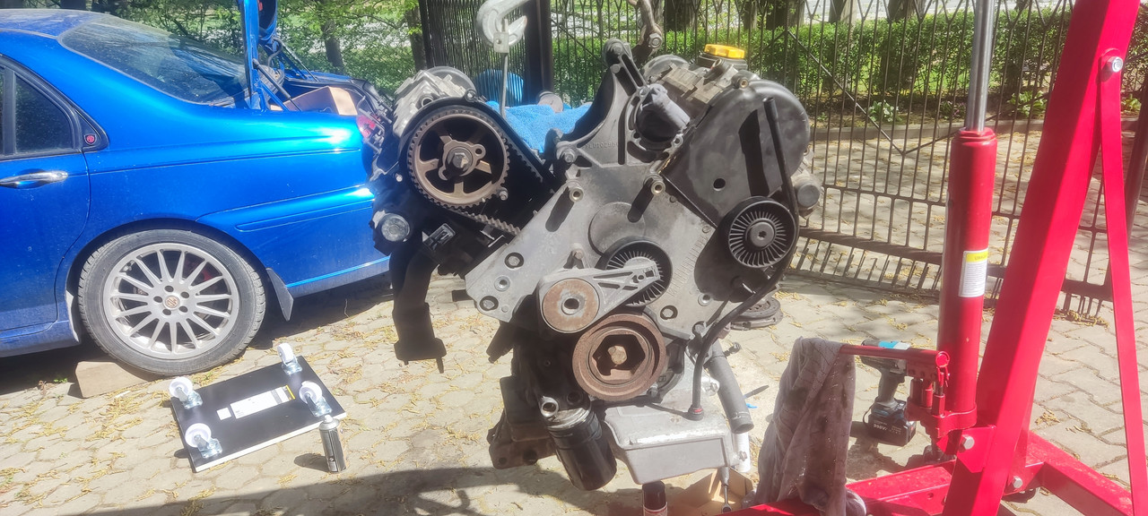

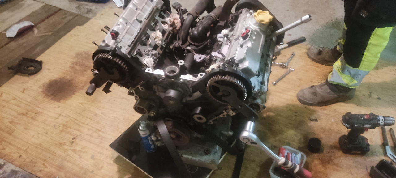

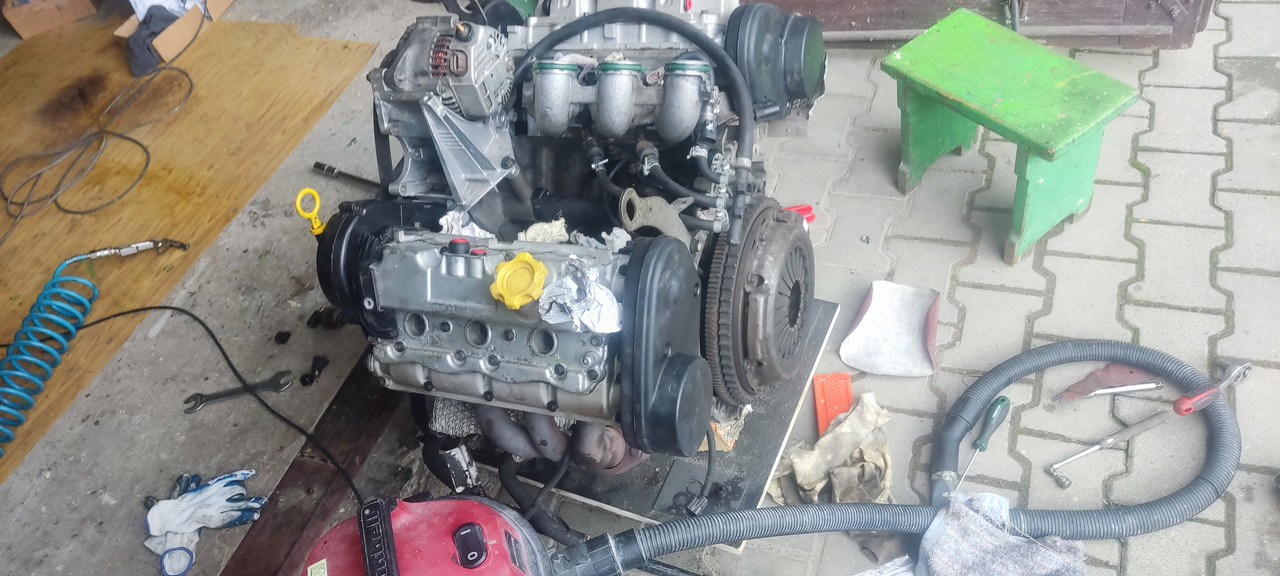

Czas na wymiane oleju, ale przed tym płukankie. Jest to moja druga wymiana oleju w ZTku. W rok czasu zrobiłem nim kilka tysięcy kilometrów.

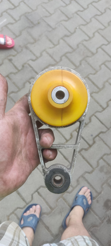

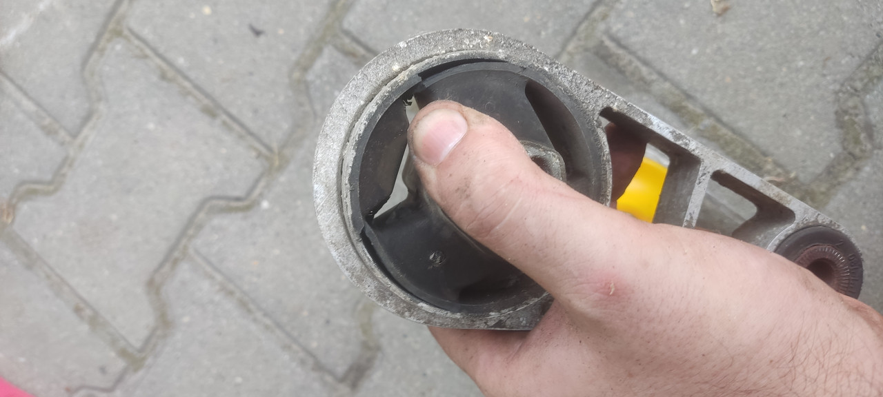

Miałem wrażenie że silnik drga zbyt mocno. No i miałem racje, że coś nie tegez z poduszką.
Wskoczył poliuretan :mrgreen:

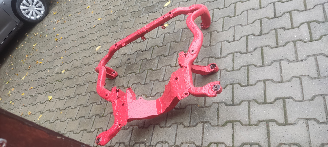

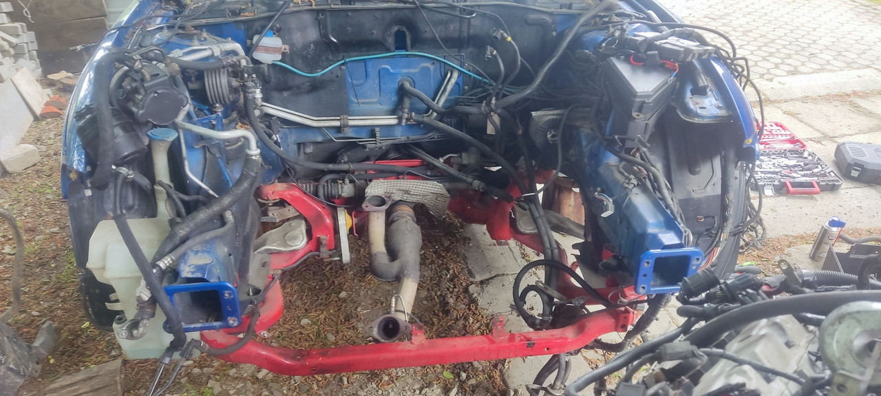

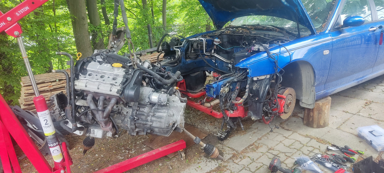

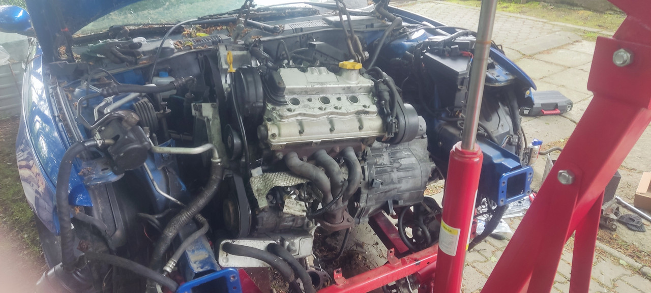

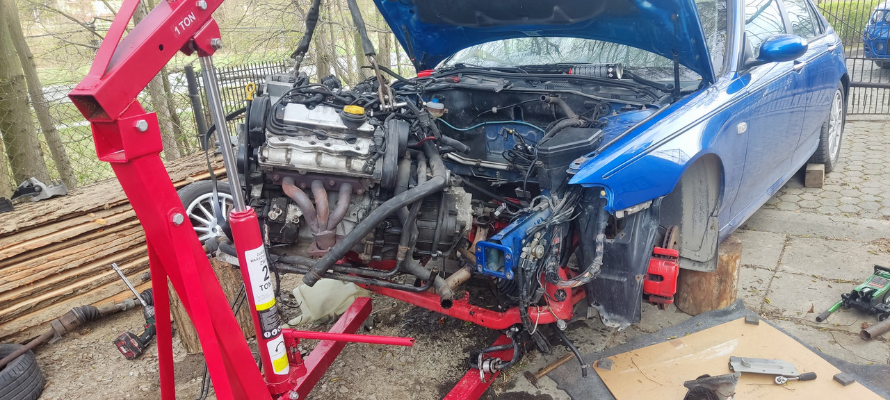

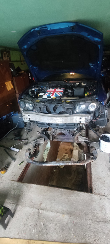

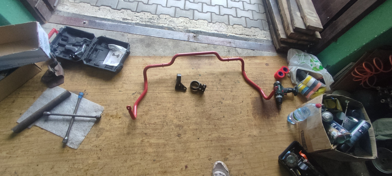

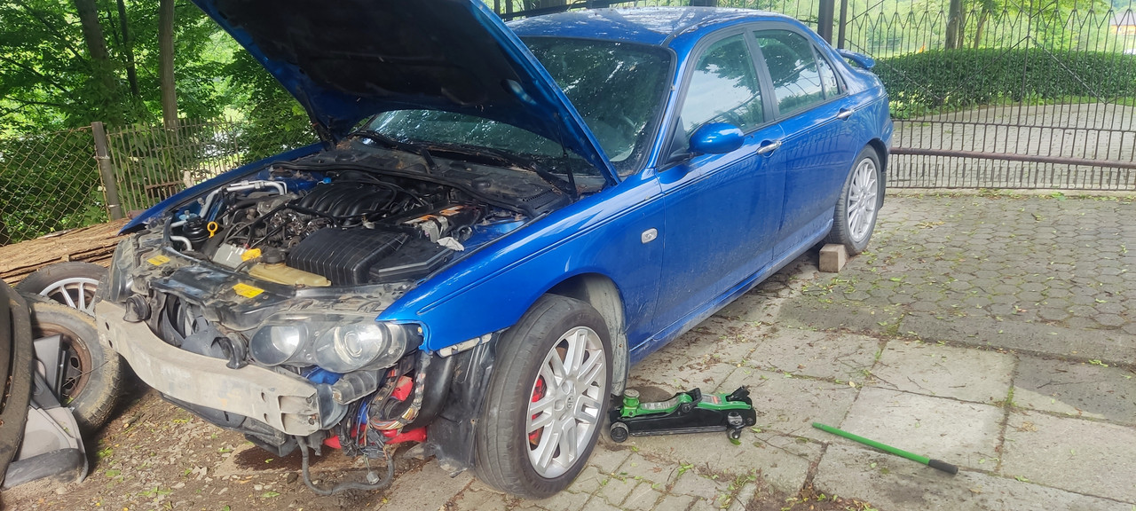

Tydzień temu zabrałem się za podmianę przednich sanek.
Oczywiście wcześniej odpowiednio się do tego przygotowałem :mrgreen:
Wyczyściłem i pomalowałem sanki, które były wcześniej zdjęte z kombiaka
Stabilizator również pomalowany
Do tego również zakupiłem poliuretanowe tuleje wahacza.

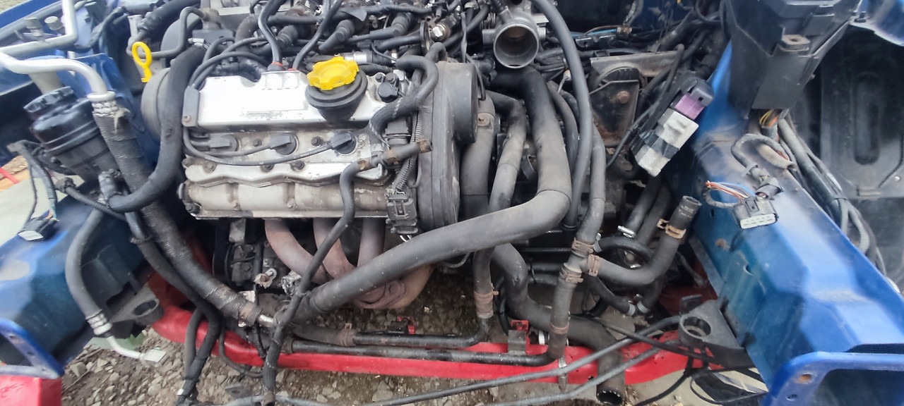

No to czas rozbierać autko:
Przełożone graty na nowe sanki :
Przy okazji magistrala wody została przeczyszczona i również pomalowana:
no i już na miejscu:

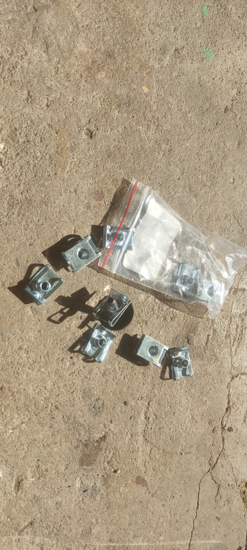

Zakupiłem rurę silikonową do dolotu bo nie było. O ile od dolnej strony jest idealnie zamontowana to od strony puszki filtra jeszcze musze przyciać pod odpowiednim kątem aby naszło.

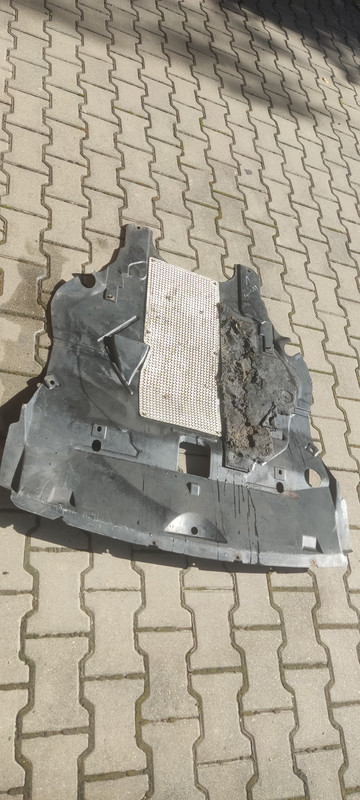

Zamontowałem również dolną osłonę silnika. Też jej brakowało
odpowiednie spinki :
i na miejscu :mrgreen: :mrgreen:

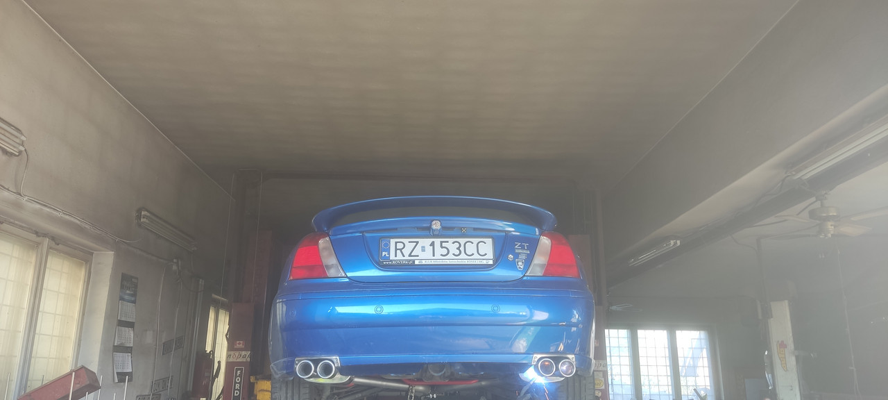

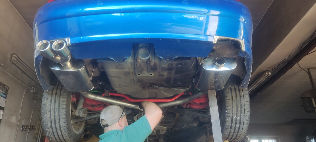

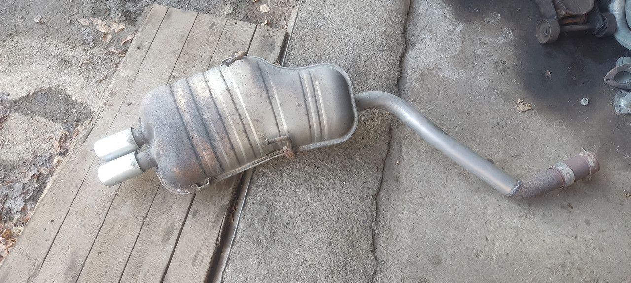

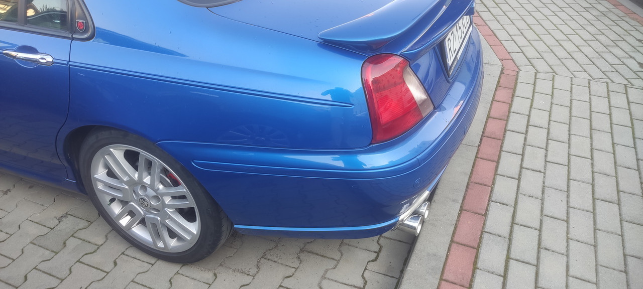

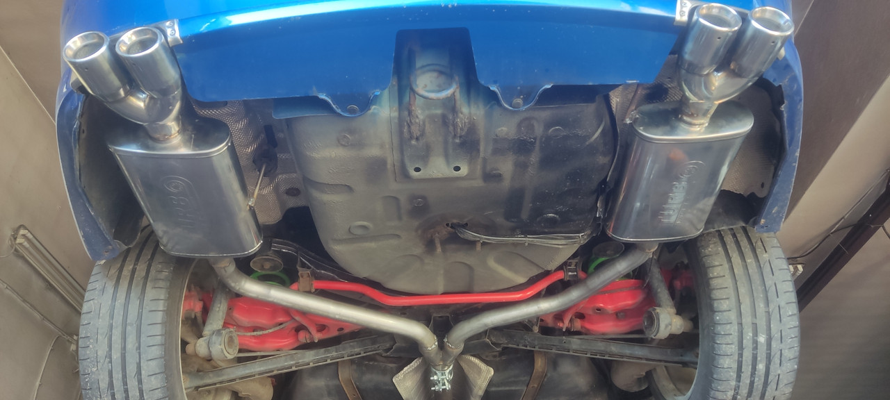

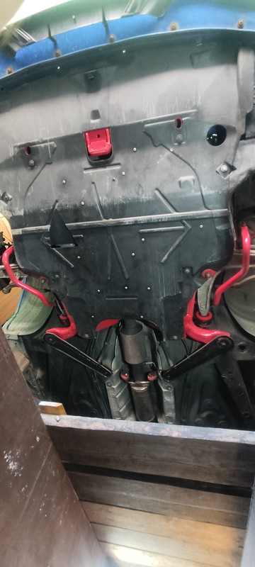

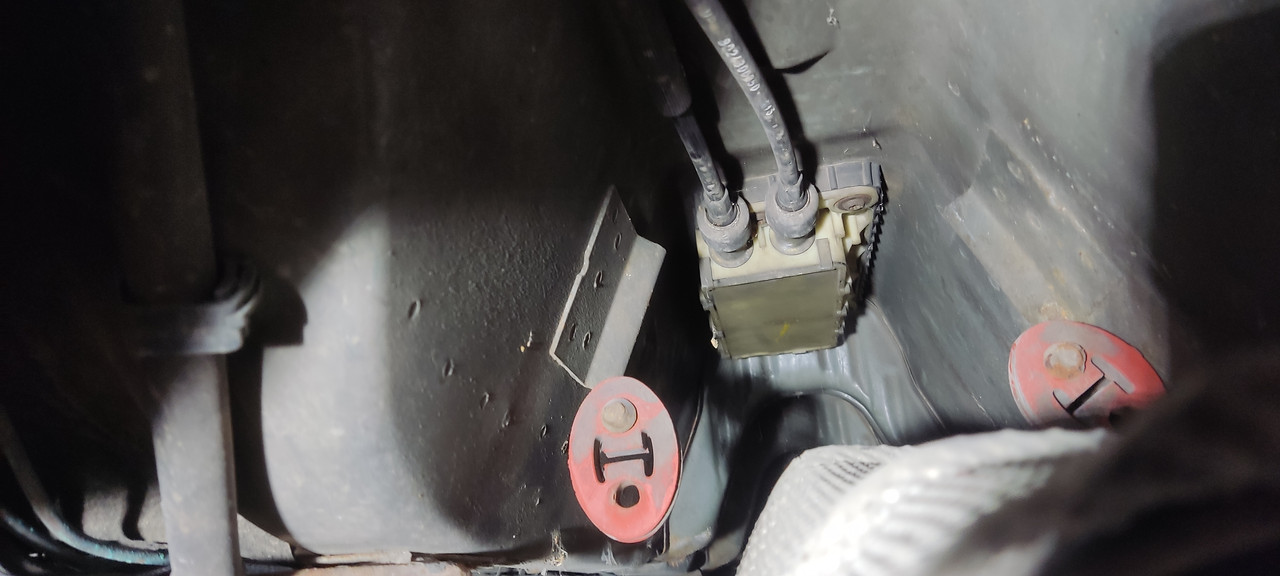

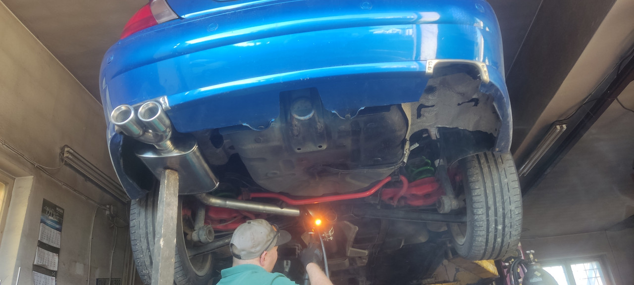

Postąpiły również prace w przygotowaniu auta na montaż podwójnego wydechu.
Tak jak to zrobiłem w ZTT przeniosłem najpierw pochłaniacz oparów benzyny obok podłużnicy. Pochłaniacz zamontowałem na odpowiednio przerobionych uchwycie do rynny. Znalazłem osłonę aluminiową nad tłumik od Rover 75 ze strony lewej, ale po odpowiednim przycięciu i podgięciu idealnie się dopasował pod prawą stronę. Przewody, które mogą być narażone na temperaturę dodatkowo ochroniłem rękawem termicznym.
Myślę, że wyszło super :grin:
No i wisienka na torcie :lol:
Ori ramka z Mg V8 prawa strona. Dostałem w prezencie od kumpla z Anglii :lol: :lol: :lol:
Czas na przycięcie zderzaka:
No i ramka na miejscu :D

34. tylni zamek klapy - brak osłonki przed brudem w miejscu wkładania kluczyka

Około dwa tygodnie temu został zamontowany podwójny wydech.
tłumik od BMKi trafi do nowego właściciela :)
Końcówki wydechu jak dla mnie jeszcze za bardzo są wysunięte i będę chciał je poprawić.
Jeśli chodzi o dźwięk wydechu, to mam wrażenie że jest on cichszy jak w ZTT, gdzie zostały zamontowane dokładnie te same części.
Jest przyjemny pomruk i przede wszystkim jest cichy. Dokładnie tak jak chciałem :mrgreen:

Przed świętami MGik trafił na usatwienie zbieżności tylnych i przednich kół. Z racji regeneracji sanek ustawienie zbieżności było konieczne. Przede wszystkich dla poprawienia bezpieczeństwa jak i komfortu jazdy.
Następnie trafił na coroczny przegląd i oczywiście przebiegł celująco, bez najmniejszego zastrzeżenia :)

Udało mi się zakupić podświetlenie z przezroczystym kapslem do podświetlanej gałki zmiany biegów.
Więc i do ZTka również postanowiłem zrobić podświetlaną gałkę zmiany biegów.
Dosłownie kopię tej jaką zastosowałem w kombiaku.
Czyli przerobiłem orginalną gałke z MG tak aby mogło być podświetlenie i na nowa obszyłem.
przy okazji druku plakietki do ZTT wykonałem już wtedy również do ZT. także przydała się :mrgreen:
Jeszcze tylko zamontować
[ Dodano: Czw Cze 06, 2024 12:04 ]
Podświetlana gałeczka już zamontowana od dłuższego czasu. Jest git :)

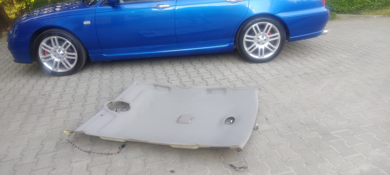

Nadszedł czas na podsufitkę bo powoli zrobił się baldachim i cekinkami trzeba było przystroić :razz:
Wymontowana oczywiście przez tylne drzwi
Pod ściągniętym materiałem oczywiście pokazała się sparchaciała gąbka. Ładnie wyczyściłem ją szczotką nałożoną na wiertarkę.
Poaczątki klejenia nowego materiału
I gotowe:
Osłony słupków również okleiłem nowym materiałem. Zostały mi jeszcze słupki środkowe do zrobienia bo zabrakło kleju.
Podsufitka już na miejscu. Wyszło pięknie!

Z racji, że prawe tylne drzwi były lekko pogięte to rozglądałem się za używanymi w kolorze. Ale że były praktycznie tylko jedne dostępne na necie i daleko więc czekałem aż pojawi się coś bliżejh aby można było podjechać i ocenić czy nadają sie do założenia.
Tak czy inaczej przy okazji wybrałem się w te tereny i zakupiłem je. Jak też sie okazało były bardzo ładne, niemalowane i odcień również przypasował :)
No i jednego pięknego dnia u kumpla na podwórku wymieniłem :P
Drzwi zdjęte
Nowe drzwi założone. Jeszcze golasy:
Lekka polerka i gotowe:

Do Mgka wpadły nowe lampy tylne z alliexpress. Według mnie autko trochę odmłodniało. Niektórym może zalatują passeratem, ale mnie osobiście się podobają.
Przy okazji wizyty w Pieninach strzeliłem fotkę :mrgreen:

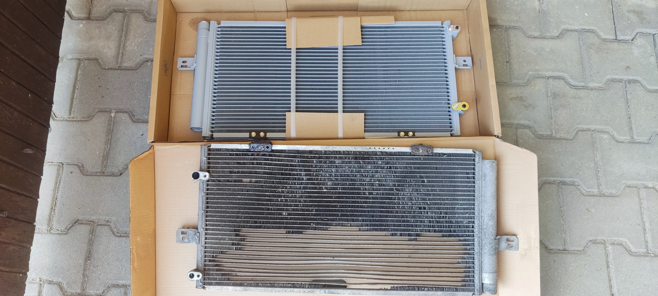

Następnego dnia po powrocie z pienin wziąłem sie za wymianę skraplacza klimatyzacji. Układ wogóle nie trzyma ciśnienia. Sam skraplacz w opłakanym stanie, wiec na 99% on jest głównym problemem.
Teraz tylko sprawdzić czy jest jest szczelnie i nabić klimę.

miałeś zaazotowany skraplacz jak wyciągnąłeś z pudelka? Ja tez teraz wymieniałem i nie bylo azotu, złożyłem reklamacja i dostałem częściowy zwrot kasy na osuszacz - wstawiłem nowy i śmiga. Poprzedni skraplacz wytrzymał mi 3 lata i się rozszczelnil, nie od kamienia tylko na spoinie - nie pamiętam firm, ale przeważnie nie biorę najtańszych tylko te średnie

Zacznę od napotkanego w grudniu ubiegłego roku Bielsku Białej niebieskiego ziomala:
Niestety podczas powrotu z Bielska do Rzeszowa przy zjeździe z autostrady auto nagle dziwnie zawarczało i nagle straciło moc. Tak jakby na jeden gar przestał działać. Na chwilę zapalił sie check engine i zgasł.
Dla mnie oznaczało to kilka opcji: świeca, kabel lub brak kompresji.
Po podłączeniu pod program wskazało piąty cylinder. Wcześniej auto po dłuższym postoju i zimnym silniku również zaczęło ciężko odpalać. Zanim wskoczył na odpowiednie obroty dławił się.
Podmiana kabli, cewek, świec niestety nie przyniosła poprawy.
Zmierzyłem ciśnienie w garze i niestety potwierdziło brak kompresji ☹
Próba olejowa również nie przyniosła efektu. Jedyna diagnoza to któryś zawór.
Aby już faktycznie potwierdzić moje obawy kamerka inspekcyjna pokazała uszczerbany zawór wydechowy:

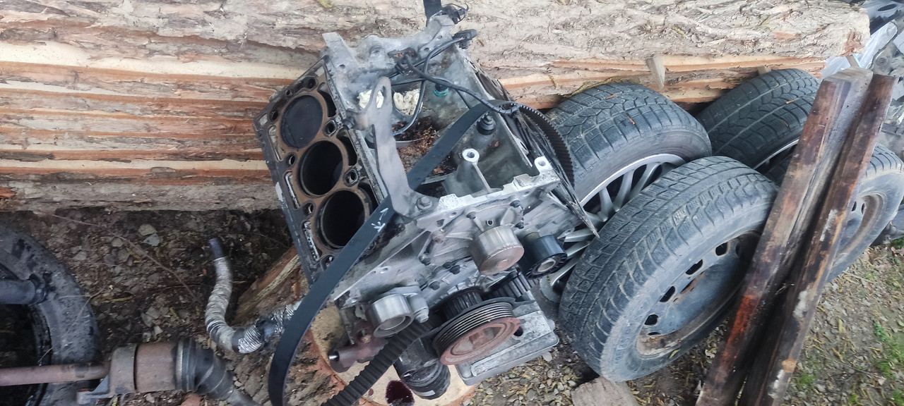

Zacząłem w tym momencie rozważać dwie opcje, albo rozebrać na graty i złom lub wymiana silnika. Z racji dużego sentymentu oraz pracy jaką włożyłem w to auto postanowiłem, że jednak nie postawie nad nim krzyżyka.
Znalazłem używany niezagazowany silnik z Rovera 75 2.5, około 180 tyś. km przebiegu. Silnik na aucie więc mogłem sprawdzić kompresję, itp.
Wiadomo, że silnik od r75 177km różni się wałkami od MG 190 więc wiedziałem, że będę musiał poprzekładać trochę rzeczy ze starego silnika.
W lutym rozpoczął się proces wyjęcia silnika z MG. Wszystko trwało bardzo powoli, z racji na potężny brak czasu.
Ogólnie silnik w miarę szybko wyskoczył z budy

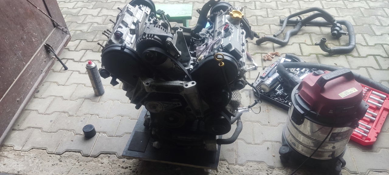

[ Dodano: Czw Maj 29, 2025 11:34 ]
Trochę go rozebrałem :
No i mamy winowajcę ☹
Nowy silnik do przygotowania:
Jak się okazało w w silniku z r75 jest inna chłodniczka oleju a tym samym miska oleju. Trzeba było przełożyć ze starego silnika. Przy okazji mogłem ją dobrze wymyć.
Zdjęcia już umytej miski niestety już nie zrobiłem ☹
Do uszczelnienia użyłem silikonu REINZ. Do usunięcia starego silikony odpowiedni zmywacz do uszczelek silikonowych również REINZa. Fajny produkt. Lekko kisielowaty. Wystarczy po kilkunastu minutach przetrzeć szmatką i stary silikon ładnie schodzi.
Tutaj po przełożeniu czystej miski olejowej ze starego do nowego silnika.
Przy okazji sprawdziłem stan sprzęgła, dwumasy, jak również uszczelki wału.

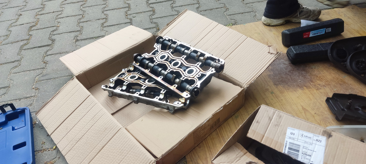

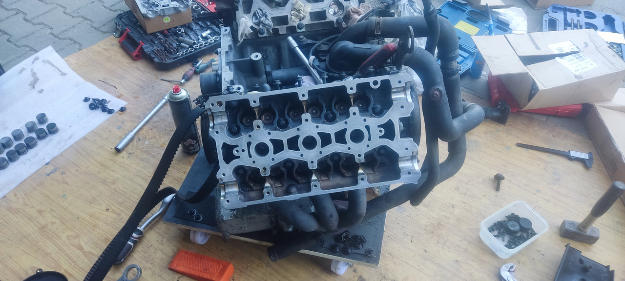

Następnie przeszedłem do zdjęcia pokryw zaworów i wałków.
Pokrywy również zostały umyte.
Jako, że już wymieniałem wałki na te od 190tki to przy okazji postanowiłem zmienić uszczelniacze zaworowe. W tym jakże, delikatnym zabiegu pomógł mi inny posiadacz MG ZT-T, kolega Miłosz, któremu dziękuje za pomoc.
Sama wymiana uszczelniaczy zaworów poszła naprawdę sprawnie. Najlepiej robić to we dwie
Wyczyszczone górne powierzchnie głowic przed montażem wałków:
Nowe uszczelki wałków:
Jeśli chodzi o wałki rozrządu. Aby rozwiać wątpliwości to różnią się R75 177km od MG 190KM – dlatego przy ustawianiu rozrządu potrzebne są odpowiednie blokady właśnie do 190tki. Silnik konstrukcyjnie jest ten sam.
Oczywiście nowe uszczelki pokrywy zaworów:
Czas na ustawienie rozrządu. Również poszło gładko
[ Dodano: Czw Maj 29, 2025 11:35 ]
Oczywiście blokady do 190tki mam. Paski rozrządu świeżutkie
[ Dodano: Czw Maj 29, 2025 11:36 ]
Dalsze składanie, tym razem założenie termostatu na nowych oringach oraz kolektorów aluminiowych na z nowymi uszczelkami:
Po połączeniu skrzyni z silnikiem założyłem wiązkę elektryczną i już było wszystko gotowe do wszczepienia nowego serca.
Już prawie na miejscu.
Silnik usiadł, został zalany świeżym olejem oraz zalany płynem chłodniczym. Podłączyłem akumulator. Dobry znak bo nic nie zaiskrzyło. Włączyłem zapłon i odpowietrzyłem listwę wtryskową. Po czwartym obrocie silnika odpalił. Na początku troszkę poklepywał zanim szklanki wypełniły się olejem, ale zaraz już było pracował wręcz aksamitnie. Układ chłodniczy odpowietrzony. Silnik kilka razy pracował do włączenia się wentylatora. Wszystko prawidłowo pracuje. Podłączyłem również komputer i nie pokazują się błędy.
[ Dodano: Czw Maj 29, 2025 11:37 ]

Autko juz złożone :razz:
Przejechało około 20 km na świeżym tanim oleju po czym wlałem liqui molly płukankę i pochodził sobie z 20 minut na wolnych obrotach.
Nowy filter i olej 5w40 valvoline max life.
Z racji tego że ZTek stał prawie 5 miesięcy to tarcze trzeba było leciutko przetoczyć ponieważ telepało pedałem przy hamowaniu.
No i Bracia znowu razem na drodze :razz:
Słabej jakości zdjęcia ale cieszy moje oko :mrgreen:
