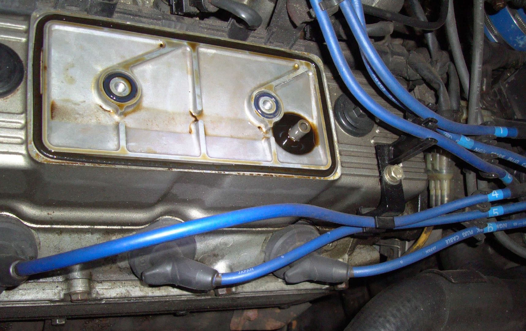

Ostatnio zauważyłem biały nalot pod korkiem wlewu oleju, ale olej na bagnecie czysty więc to nie HGF. Postanowiłem to wyczyścić. Po zdjęciu obu górnych pokryw zaworowych okazało się że ta od przedniej głowicy jest totalnie zawalona budyniem, a tylna prawie wcale. Więc zacząłem analizować schemat z Rover 800 827 Workshop Mk2 Vol1.pdf, str.86.

Przednia klawiatura po zdjęciu pokrywy, budyń widać nawet na łepkach śrub, spływa spowrotem do silnika:

Na dzień dzisiejszy nie wiem jak wkońcu powinien działać 'PCV valve' w tym silniku. Raz czytam że jest to zaworek jednokierunkowy, a raz że zawsze przepuszcza, ale z różnymi oporami w zależności od podciśnienia. Więc ograniczyłem się tylko do wyczyszczenia go, i zamontowania spowrotem jak było. Pokrywy przykręciłem, ciekawe czy będą teraz wycieki, ale jeśli nie, to nawet nie będę musiał kupować nowych.
Wyczyściłem jedynie przednią klawiaturę, a w tylnej tylko powietrznie gdzie przylega uszczelka, bo nie była brudna od budyniu, jedynie naturalny czarny nagar od oleju.
Przednia klawiatura po czyszczeniu:
