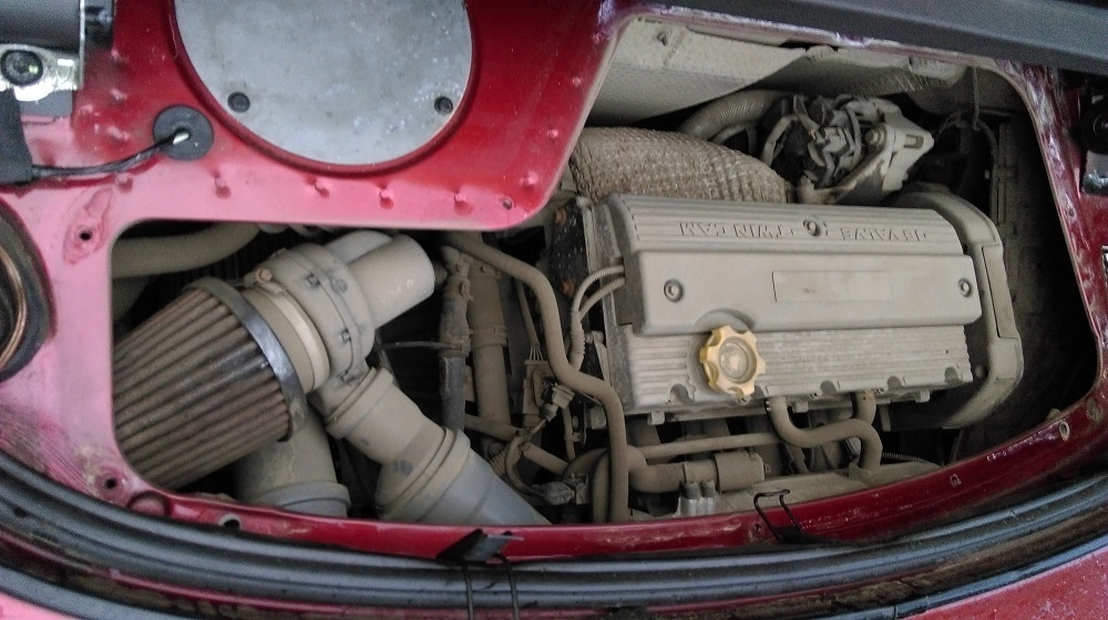

Dobry filtr da najwyżej 1-2 kucy więcej.Stozek musi być odseparowany i co najważniejsze policzony dolot aby cos to dalo.W temacie mojego autka znajdziecie fotki jak odbyl się super tuning zrobiony przez poprzedniego wlasciciela.Dwa stozki,elektryczne turbo i kibelrurki.A moc to chyba Luke Skywalker mi zabral.Auto nie jechalo!Dopiero po wrzuceniu ori puszek i Pipercrosa nabralo wigoru.
Zdjecie jednak zalaczam.Tak aby się ciut rozweselic :twisted:
Na wiosne będę bawic się w mapy,wiec i wykresy zawitają w tym temacie oraz w glownym mojego Red Trouble

:mrgreen: te stożki, w cabrio poprzedni właściciel też dodawał mocy ;)
Śledzę temat od samego początku i mam nadzieję że wiosną będę miał czym się pochwalić.
Jeżdżę spokojnie bo nie ma czym poszaleć :/
